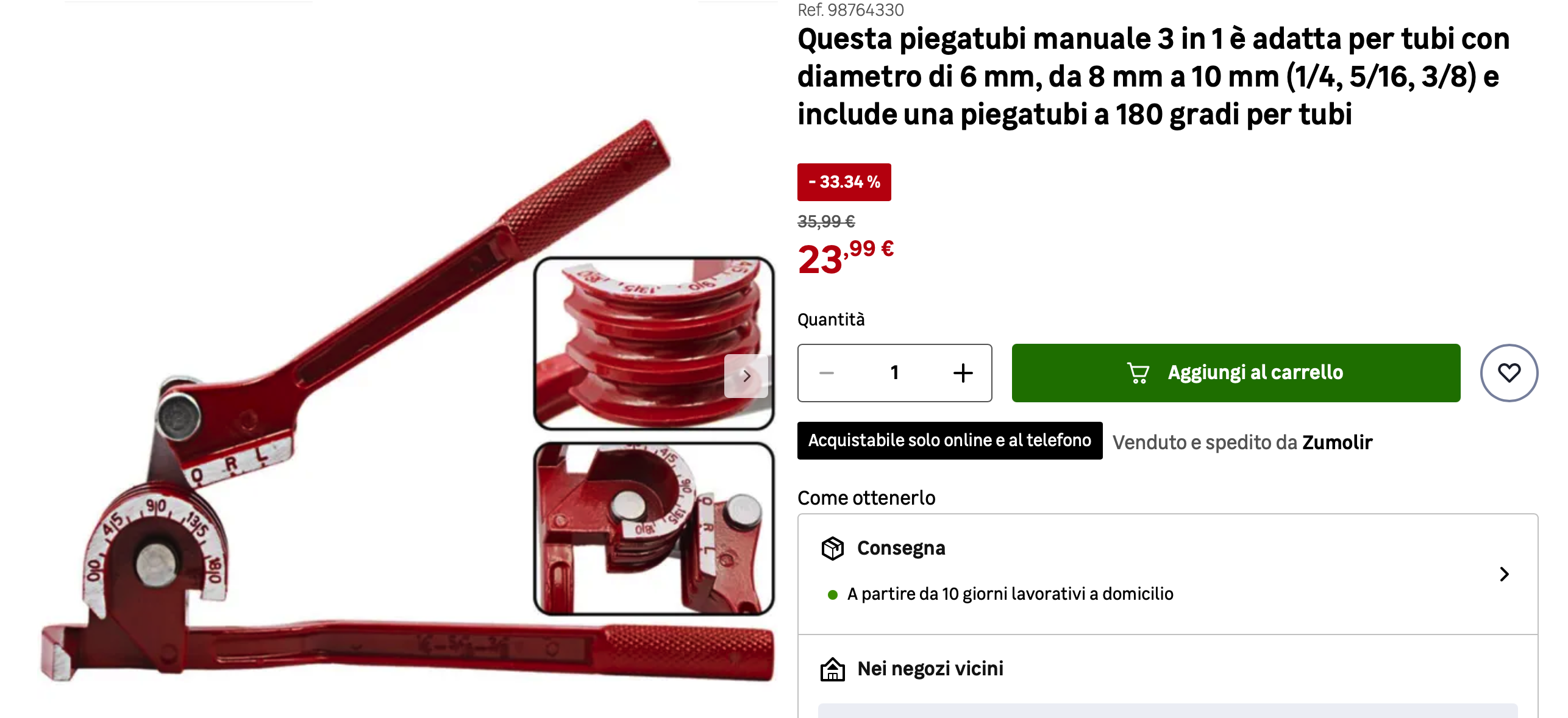

Sospetta perdita impianto predisposto dual split
megamaxit ha risposto a megamaxit alla discussione in Guasti/Problemi Climatizzazione
Qui deviamo verso un discorso socio-politco, sul mismatching tra qualifiche-domanda-offerta oltre a battaglie culturali e generazionali sui giovani che non vogliono fare la gavetta o lavori ritenuti umili sfociando sull'inevitabile evoluzione del lavoro spinta dall'ennesima rivoluzione industriale; argomento sicuramente interessante ma perennemente irrisolto, ergo volendo rimanere sul gergo tecnico, un emerito cas**no 😝 Ritornando on-topic, @giorgio17 perché sconsigli il turafalle, citando Menditto, anche "come ultima spiaggia"? Quello che temo io è che qualche prodotto possa pasticciare le macchine, creando ulteriori danni, oppure ci sono altri motivi? -
Collegare 3 Tivusat ad un singolo LNB dCss
ALLUMY ha risposto a bufo_riparatore alla discussione in Impianti SAT
Per esempio quella che ti hanno già suggerito di collegare il TV che fa scherzi direttamente all'uscita dell'LNB senza partitore di mezzo, l'avevi provata? Comunque sia, comportamenti strani ed inspiegabili di decoder SAT e TV non sono una novità, ogni tanto mi capita di fare dei test in laboratorio di decoder o TV che si rifiutano di funzionare e quasi sempre sono errori di gestione della macchina da parte del firmware caricato e al 99% sono stati poi risolti dal produttore. Quindi cerchiamo di capire se il tuo è un caso come questi oppure hai qualcosa che non va nel tuo impianto, prima di far aprire un ticket alla HiSense per risolvere il problema. La prova del collegamento diretto all'LNB potrebbe essere chiarificatrice, se anche così non va, allora prova con l'inseritore e dicci come è andata. Ciao 🤞 -
Cindy61 ha aderito alla comunità
Tubi ovalizzati con piegatubi manuale
xFabioB ha risposto a xFabioB alla discussione in Impianti Climatizzazione
Per la cronaca, questo è il piegatubi che ho utilizzato. Dicono che 3/8" = 10mm, ma evidentemente non è così... Eh, immaginavo... La confezione del piegatubi diceva che andava bene per i 3/8 e per i 10mm, ho sbagliato a prenderla. Grazie. - Oggi
mistertv ha iniziato a seguire tv samsung ue32d5500 accende e spenge
Dovresti fornire le sigle delle schede e del modello completo perchè questo tv è commercializzato con due telai differenti U57C e U66A e le cause del difetto possono variare a seconda del telaio.
Sospetta perdita impianto predisposto dual split
giorgio17 ha risposto a megamaxit alla discussione in Guasti/Problemi Climatizzazione
Il problema di gente che devi rincorrere è che oramai certi lavori nessuno li vuole fare.A me certi "clienti" dicevano "certo che voi guadagnate tanti soldi".Io chiedevo se avevano figli, loro rispondevano che avevano finito l'università ed erano in cerca di lavoro.La mia risposta era che potevano fare anche il mio lavoro :Nooo,con una laurea vuoi che facciano riparazioni! Con l'AI vedrai quanti lavori spariranno. A parte questo non ti consiglio il turafalle. -
Sospetta perdita impianto predisposto dual split
Alessio Menditto ha risposto a megamaxit alla discussione in Guasti/Problemi Climatizzazione
Il turafalle è l’ultima spiaggia, siamo legalmente sul filo del rasoio, in quanto dopo averlo messo in un impianto che perde, vai comunque a caricare un impianto che perde (in quanto innanzitutto lui non ha ancora avuto modo di agire, poi per secondo proprio perché non puoi verificare il punto di perdita, NON sai se ha funzionato), quindi tralasciando per pietà la questione legale, se non puoi fare altrimenti fallo… -
Stefano Dalmo ha iniziato a seguire riparazione frigo cella peltier e Ferro Rowenta DG8996 - dopo circa 30 minuti si accende spia rossa di mancanza acqua
Ferro Rowenta DG8996 - dopo circa 30 minuti si accende spia rossa di mancanza acqua
Stefano Dalmo ha risposto a madp01 alla discussione in Piccoli elettrodomestici
Prova a controllare il condensatore in poliestere da 1uf sulla scheda , vedi se ha perso capacità . se tirando la spina quando fa il problema e rimettendola qualche minuto dopo , funziona , molto probabilmente è lui il problema . -
Sospetta perdita impianto predisposto dual split
megamaxit ha risposto a megamaxit alla discussione in Guasti/Problemi Climatizzazione
Che dirti, qui saresti un caso più unico che raro 🙂 Nella maggior parte delle esperienze, non solo mie, si ha a che fare con gente che devi rincorrere solo per farti fare un preventivo e non si fanno scrupoli a tirare in ballo problemi di salute o funerali di parenti stretti per giustificarsi, poi se va troppo per le lunghe ti stanchi e chiami un altro e vai con un altro giro di roulette. Quando ho trovato questa ditta che per sopralluogo e installazione è stata puntuale mi era sembrato di fare già un terno al lotto. Forse potrei chiamare direttamente Samsung e se poi non è un problema loro pazienza, fattureranno l'intervento, magari arriva un tecnico che ha la pazienza di verificare anche la parte scoperta delle tubazioni che è veramente minima. Vorrei sollevare un'altra possibilità, avete esperienze con i prodotti turafalle? Per brevità non scendo nei dettagli, ma rifare le linee sarebbe veramente complesso e oneroso, sia per la posizione delle stanze che per la tipologia di muratura in pietra lavica. -
riparazione frigo cella peltier
Stefano Dalmo ha risposto a skyhell alla discussione in Componenti Refrigerazione
Sei certo che ci sia gas e non un liquido che circola per effetto del calore prodotto dalla cella e che su raffredda in fase di circolazione ? -
Ronzio citofono elvox
pigeta ha risposto a pigeta alla discussione in Citofoni, videocitofoni e intercomunicanti
Il cliente vuole cambiare perchè stanco di aspettare,pensavo di installare un videocitofono classe 2000 della bticino ilkit bifamiliare.lavorando col bus 2 fili,devo installare un alimentatore supplemetare per comandare l'elettroserratura.Uno switching 12v in c.a. dovrebbe essere corretto,ma che amperaggio scegliere?5A sufficiente? -
Riparazione Transistor Tester GM328a
Livio Orsini ha risposto a Goldbach alla discussione in Elettronica generica
Ho capito e ti ringrazio a nome della comunità di PLCForum -
Riparazione Transistor Tester GM328a
Goldbach ha risposto a Goldbach alla discussione in Elettronica generica
Solo per condividere se qualcun'altro ha lo stesso problema! -
Livio Orsini ha risposto a fabriaq alla discussione in Elettronica generica
Mi raccomando di fare i controlli che ti ho suggerito, specialmente quelli sulla commutazione dei MOSFET. -
Climatizzatore Ferroli, Gree, Midea o altri?
giorgio17 ha risposto a maxmix69 alla discussione in Impianti Climatizzazione
Non per difendere il buon Alessio,ma ho detto " chi te li monta è preso veramente male oppure ti fanno un regalo".Non riesco a capire perché ti comporti in questo modo. Quando lavoravo a quei prezzi non ci si muoveva neanche dal magazzino. Per fare due cartelle come dici tu non serve uno scienziato.No serve un buon tecnico,perche' se fai la cartella troppo larga si rompe,se la fai piccola non copre tutto il raccordo,e per stringere i raccordi un buon tecnico adopera la chiave dinanometrica perché ogni marchio serio ti dice sul manuale la coppia di serraggio.Il vuoto,vuoi farlo seriamente?Precarichi l'impianto con azoto. La certificazione:prima devi fare i corsi e un esame per ottenere il patentino (che va rinnovato)e se per disgrazia ti succede un problema con qualche impianto sei in penale non una semplice richiamo o multa,parliamo anche di carcere. Avevi chiesto dei consigli ma vedo dalle tue risposte che sai già tutto. Mi dispiace aver perso del tempo a risponderti, buona giornata -
Livio Orsini ha iniziato a seguire Riparazione Transistor Tester GM328a
Riparazione Transistor Tester GM328a
Livio Orsini ha risposto a Goldbach alla discussione in Elettronica generica
Si va bhe, ma Lancillotto?🙂 -
Climatizzatore Ferroli, Gree, Midea o altri?
Marco Fornaciari ha risposto a maxmix69 alla discussione in Impianti Climatizzazione
Dico la mia perché certi modi fare mi danno fastidio fin dalle prime ore di vita. Se si vuole il salario o lo stipendio ogni mese, queste deve valere per tutti: per il lavoratore dipendende e per il lavoratore della sua ditta (che sia individuale, s.a.s., s.n.c., S.r.l., S.p.A, non ha nessuna importanza), il meccanismo è sempre lo stesso per tutti e i contributi e le imposte devono pagarli tutti a favore di tutti. E siccome sono stato lavoratore dipendente e titolare e amministratore di varie forme di società/ditte, certi discorsi mi danno fastidio (ci discuto anche con mia moglie che è dipendente e si lamenta in continuo). Quindi confermo la tesi di Alessio, chi fa solo installazione (quindi mette solo mano d'opera) a privati di apparecchiature o/e impianti che abbisognano di dichiarazioni di conformita o/e certificazion di collaudo: non è un imprenditore nel senso del significato, e tanto meno ha rispetto dei diritti altrui. In ultimo Se una di quelle macchine ha bisogno di assistenza in garanzia o meno: di fatto si è piedi, dato che che non le ha installate chi le ha comprate. Ma contento che ha aperto il portafogli, contenti tutti. -
Sospetta perdita impianto predisposto dual split
Alessio Menditto ha risposto a megamaxit alla discussione in Guasti/Problemi Climatizzazione
Io quando lavoravo, sui frigoriferi commerciali, in bar ristoranti ospedali, carceri dell’emilia Romagna (sono entrato più volte in carcere io di Totò Riina), quando venivo chiamato per un problema, non esistevano tutti i problemi che mi elenchi, per quello sono un po' spiazzato nel rispondere, a me sembra tutto assurdo: io esco, vedo il frigo guasto, faccio le verifiche da fare, ci metto un ora, due ore, quello che serve, trovo il guasto cercando di fare il più presto possibile!!! (perché ho altre chiamate! È questo il punto chiave, io più perdo tempo sul tuo frigorifero o clima, più trascuro altri interventi!), faccio la diagnosi e possibilmente riparo subito, se non posso dico al cliente che devo tornare, lui comincia à bestemmiare perché deve vuotare il frigo guasto e portare la merce in quello buono, e finita lì. Tu devi trovare un “frigorista”, cioè uno che ripara i frigoriferi, se uno comincia a dire io mi perdo già, ci metto il tempo che ci devo mettere, è nel mio interesse. Non so se mi sono spiegato, il comportamento che descrivi è strano, lui deve venire per risolvere, non per fare interventi lunghi per spillarti più soldi possibili in manodopera. -
Sospetta perdita impianto predisposto dual split
megamaxit ha risposto a megamaxit alla discussione in Guasti/Problemi Climatizzazione
A meno che venga proposto al cliente un intervento ad ore, e poi con quale competenza dovrei contestare il tempo impiegato? -
Sospetta perdita impianto predisposto dual split
Alessio Menditto ha risposto a megamaxit alla discussione in Guasti/Problemi Climatizzazione
No ma la prova con schuma, oltre a quella col cercafughe, è ammessa, anzi sono le due uniche che puoi poi trascrivere sul certificato Fgas. Sono prove diverse, ma siccome abbiamo il miracolo di avere il cercafughe elettronico (perché il cercafughe elettronico è un miracolo, se saputo usare bene però) farebbe risparmiare tempo e denaro innanzitutto al tecnico!!, perché se non suona nelle parti a vista, è ovvio che la perdita sia nelle parti nascoste. È per questo che dico che pur di non fare le cose che vengono dette dalla legge europea Fgas, per dispetto ci si trovano problemi inutili. La tua conoscenza dovrebbe però dirti quante volte torna sulla stessa macchina che si scarica…perché l’affare è ricaricare di gas, non sistemarlo una volta per tutte…(considerazione maliziosa personale) -
riparazione frigo cella peltier
NovellinoXX ha risposto a skyhell alla discussione in Componenti Refrigerazione
Il lato caldo riscalda il gas, il lato freddo, magari con uno scambiatore di calore all'interno del frigo; doppio effetto, massima efficienza. -
Roberto Garoscio ha iniziato a seguire Citofono urmet 1130-007c collegamento Ring intercomunale
Citofono urmet 1130-007c collegamento Ring intercomunale
Roberto Garoscio ha risposto a galone alla discussione in Citofoni, videocitofoni e intercomunicanti
Inutile e vietato aprire 2 discussioni per lo stesso argomento. DISCUSSIONE CHIUSA -
Ring su Urmet 1204/D006
Roberto Garoscio ha risposto a galone alla discussione in Citofoni, videocitofoni e intercomunicanti
Collegalo come indica per il 1740/955 -
Sospetta perdita impianto predisposto dual split
megamaxit ha risposto a megamaxit alla discussione in Guasti/Problemi Climatizzazione
Se apriamo il taglio dell'irrispettanza delle regole in Italia, potremmo aprire non un post ma un forum dedicato, poi in qui Sicilia a volte sembra ci sia proprio una sfida contro le regole, se scrivo qui nel forum è anche per "uscire" dal territorio visto che qui la risposta che ho avuto da una conoscenza che lavora in una ditta che ha la manutenzione di centinaia di macchine frigo è stata "schiuma e dito è sempre meglio". Mettiti però anche nei panni di noi utenti che in questa giungla vorremmo affidarci ciecamente ad un tecnico ma la realtà non lo permette, ed ancora peggio chi come me ha un background tecnico in altri ambiti e ha il sentore che qualcosa non quadra ma rimane con l'umiltà di non trarre conclusioni proprio perché non è il proprio ambito; diventa un vero e proprio corto circuito mentale. Tornando ai tappi erano chiusi e li ho richiusi subito dopo aver fatto la foto, se ben serrati normalmente non dovrebbero permettere fughe quindi non è automatico che il problema sia li. -
riparazione frigo cella peltier
Livio Orsini ha risposto a skyhell alla discussione in Componenti Refrigerazione
Cosa si usi come gas non lo so e, francamente, da utente non è che mi importi molto; a me interessa l'effetto pratico: scaldo il gas e nell'evaporatore ho il freddo. Quello che non mi torna dell'argomento della discussione è la cella di peltier, montata su di uno scambiatore di calore a gas. Avrei capito uno scambiatore a liquido per aumentare l'efficienza di trasmissione. -
fabriaq ha risposto a fabriaq alla discussione in Elettronica generica
Grazie mille Livio!
