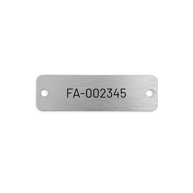

Totuccio28 ha iniziato a seguire Configurazione 346210 bticino per uso cancello carraio
Configurazione 346210 bticino per uso cancello carraio
Totuccio28 ha inserito una discussione in Citofoni, videocitofoni e intercomunicanti
Salve a tutti e complimenti per il grande supporto che date in questo forum. Ho appena aggiunto all'impianto esistente ( PI= 300Eos - PE= Sfera New) l'attuatore bticino 346210 per gestire il passo carraio dall'interno e spero anche attraverso l'app con la quale gestisco il videocitofono da remoto. Aimè non riesco a comprendere come configurarlo al meglio per l'utilizzo carraio e di conseguenza quali pin inserire nei vani predisposti dell'attuatore. Lascio la scheda tecnica in link dell'attuatore in oggetto per il quale si chiede aiuto nella configurazione dei pin: Configuratori Mod, M, N/P, T. Grazie a tutti coloro che mi daranno una mano a capire come configurarlo. https://dar.bticino.it/asset/Documents/ST_00000444_IT.pdf -
guaio? ho mandato un ciclo senza il tappo del serbatoio del sale
lorrendo ha risposto a lorrendo alla discussione in Lavastoviglie
Ho guardato il manuale e dice: Per fare in modo che l'impianto addolcitore funzioni senza problemi, l'apparecchio esegue una rigenerazione dell'impianto addolcitore a intervalli regolari. La rigenerazione dell'impianto addolcitore viene eseguita in tutti i programmi prima della fine del ciclo di lavaggio principale. Aumentano il tempo di funzionamento e i valori di consumo, ad es. acqua e corrente. Insomma sembra che la rigenerazione avvenga ad ogni ciclo. E' una Bosh con funzioni smart ma dall'app, nelle statistiche, non risulta se ha fatto o meno la rigenerazione. A questo punto comunque c'è poco da fare. Provo a fare un lavaggio riempiendo e svuotando il serbatoio e speriamo che vada tutto bene. Che sfiga oggi però... stamattina mi era morto il phon; non faccio in tempo a riparalo smontando tutto e accorciando il cavo con la fase che si era guastata che faccio un casino con la lavastoviglie. -
No . 4 poli a 1400rpm gira troppo lenta
messimo ha iniziato a seguire Come si progetta un impianto?
Come si progetta un impianto?
messimo ha inserito una discussione in Progettazione impianti elettrici civili e terziario
Ciao a tutti. Ho iniziato una ristrutturazione totale di un'abitazione di circa 130 mq, e a breve cominceranno a passare i corrugati a terra. Le mie domande. Esiste una "regola" nella disposizione e nel numero delle cassette di derivazione che si devono installare? Mi spiego meglio, ogni cassetta di derivazione (ho già comprato le 30cmx15cmx7cm) quante stanze può servire? che distanza massima ci può essere tra un punto luce/presa e la cassetta di derivazione? grazie -
Ctec ha iniziato a seguire Riparazione tester led YG300 YO - ricerca sigla transitor
Riparazione tester led YG300 YO - ricerca sigla transitor
Ctec ha risposto a mcgaiver alla discussione in Strumentazione elettrica ed elettronica
Io non ne ho. Se Dio vuole, non riparo più televisori da metà anni '90... -
aumento potenza impianto bar
Maurizio Colombi ha risposto a ocram.59 alla discussione in Progettazione impianti elettrici civili e terziario
Parliamo di costi: il costo del progetto varia da tecnico a tecnico, ma è sempre basato sul suo operato, mentre l'importo dell'impianto elettrico lo stabilisco io in base al progetto. Al progettista non interessa niente il costo dell'impianto. Se il progettista lo fornisce il cliente lo paga lui direttamente, io mi adeguerò alle sue richieste. Se il progettista lo fornisco io lo pagherò io e mi adeguerò alle sue richieste. Nel secondo caso, sarò io a fare la cresta sul prezzo del progetto. In tutti questi anni, non ho mai avuto progettisti che vogliono sapere il prezzo dell'impianto elettrico che hanno progettato. -
Ci stavo pensavo anche io, pensavo più ad un piccolo sistema solo per luci e TV e macchina del caffè. In rete ho trovato questo schema semplice, ce da capire cosa intendono per " Home Distribution Box". Penso ad un relè temporizzato.
- Oggi
guaio? ho mandato un ciclo senza il tappo del serbatoio del sale
lorrendo ha risposto a lorrendo alla discussione in Lavastoviglie
grazie @Ciccio 27 Intanto ho svuotato il serbatoio usando uno straccio per catturare l'acqua e un cucchiaio per recuperare il sale. Cosa intendi per "spingi fuori con una bottiglia"? Quando ho finito provo a riempire d'acqua e svuotare con lo straccio per tentare di lavare? -
aumento potenza impianto bar
Microchip1967 ha risposto a ocram.59 alla discussione in Progettazione impianti elettrici civili e terziario
Semplicemente prendi un professionista esterno di tua fiducia che realizzi un progetto esecutivo per l'aumento di potenza e la trasformazione dell'impianto da monofase a trifase con relativo adeguamento dei dispositivi di protezione. Con tale progetto, se realizzato con computo metrico, potrai farti fare l'offerta dal tuo elettricista di fiducia o altra impresa Quest'ultimo eseguirà quanto previsto dal progetto e nella sua Dichiarazione di Conformità indicherà quanto realizzato in base al progetto e i riferimenti alla Dichiarazione di conformità esistente (nel campo riferimento alle dichiarazioni di conformità esistenti) . In questo modo non verrà cambiato il numero di matricola dell'impianto di dispersione e l'elettricista si assumerà la responsabilità per quello che ha fatto, mentre la parte rimanente rimarrà sotto la responsabilità dell'installatore originale E' un'operazione che si fa senza alcun problema, a meno che non siano state rilevate delle non conformità di quanto già realizzato. In fin dei conti si tratta di adeguare il DG, la linea di alimentazione, il quadro generale con il bilanciamento delle fasi e successiva ricertificazione 23-51 dello stesso. Il progettista è tenuto a consegnarti il preventivo per la progettazione (in genere il valore puo' essere calcolato o in base ad una percentuale delle opere) e viene quotata a parte la direzione lavori. Se dovessi avere qualche dubbio sul progettista potrai sempre rivolgerti al relativo ordine di appartenenza (periti o ingegneri) che ti saprà consigliare in merito -
Ciccio 27 ha iniziato a seguire guaio? ho mandato un ciclo senza il tappo del serbatoio del sale
guaio? ho mandato un ciclo senza il tappo del serbatoio del sale
Ciccio 27 ha risposto a lorrendo alla discussione in Lavastoviglie
Forse sei in tempo. Comunque spingi fuori con una bottiglia d'acqua tutto fuori (e/o aspira tutto, se puoi) per risciacquare il tutto, e poi riempi con sale e acqua. -
ALLUMY ha iniziato a seguire Identificativo impianto antenna
Alimentare un dispositivo 2x20V con batteria auto 12v e booster
Nik-nak ha risposto a enitor alla discussione in Elettronica generica
Il circuito equivalente dei due ntc è +20v-10K-pin di controllo comune-ntc-gnd, in pratica 10V. Poi bisogna capire il circuito che gestisce questo segnale lato elettronica di controllo del tagliaerba. -
lorrendo ha iniziato a seguire guaio? ho mandato un ciclo senza il tappo del serbatoio del sale
guaio? ho mandato un ciclo senza il tappo del serbatoio del sale
lorrendo ha inserito una discussione in Lavastoviglie
Oggi dopo aver rabboccato il sale ho avviato un ciclo senza riavvitare il tappo del serbatoio col sale. I piatti non erano sporchissimi ma l'acqua del lavaggio sarà entrata nel serbatoio visto che è sul fondo della vasca. Ho fatto un guaio grosso? -
simuffa ha iniziato a seguire Cancello a battente con operatori interrati non si apre correttamente. Cause?
Cancello a battente con operatori interrati non si apre correttamente. Cause?
simuffa ha risposto a asd69 alla discussione in Cancelli elettrici
Ciao, personalmente la prima cosa che farei è pulire bene tutto e cambiare l'olio. -
Alimentare un dispositivo 2x20V con batteria auto 12v e booster
Dumah Brazorf ha risposto a enitor alla discussione in Elettronica generica
Quale capo del resistore dovrebbe collegare al polo centrale? Manca qualcosa. Dovrebbe essere un partitore di tensione quindi 2 resistenze per parte. -
ghismo1974 ha iniziato a seguire Invio Email
Consiglio magnetotermico differenziale per climatizzatore
xtino81x ha risposto a xtino81x alla discussione in Interruttori differenziali, magnetici e termici
un'altra domanda... visto che non ho modo di arrivare fuori se non passando dal tubo che va dallo split interno al motore, posso infilarmi li con i cavi 3x2.5 ? al momento ci sono 5 fili da 1.5. la tratta è molto breve, un paio di metri. il tubo credo sia del 20 -
ingresso aux al posto della testina magnetica
Dumah Brazorf ha risposto a vergalabs_2 alla discussione in Radio - Stereo - Autoradio - HiFi - CD - DVD
Perchè non ti colleghi "semplicemente" all'ingresso aux ma da dentro? Oppure senza modifiche https://hackaday.com/2022/07/03/bluetooth-8-track-adapters-are-a-thing/ -
Alimentare un dispositivo 2x20V con batteria auto 12v e booster
simuffa ha risposto a enitor alla discussione in Elettronica generica
Secondo me le misure della corrente (se affidabili) potrebbero essere dovute al circuito interno che cerca di bilanciare lo scaricamento delle batterie. Io proverei semplicemente con due resistenze da 10k così: A+ ---10k --- A- B+ --- 10k --- B-, lasciando collegate anche le altre che hai aggiunto. -
ingresso aux al posto della testina magnetica
vergalabs_2 ha risposto a vergalabs_2 alla discussione in Radio - Stereo - Autoradio - HiFi - CD - DVD
Grazie ragazzi Appena ho tempo di smontarlo vedo come è fatto, a vederlo sembra un apparecchio anni 70 quindi mi sa che è fatto tutto a componenti discreti,magari guardando come è fatta la circuiteria dell'ingresso aux riesco a capirci qualcosa. -
simuffa ha iniziato a seguire regolatore di ventola
Ciao, scusa se mi permetto.. Ma mettere il trasformatore in una scatola nascosta, recuperare il selettore (e l'interruttore se non hai di meglio), metterlo in una scatola a vista e tirare i fili alla scatola del trasformatore è una cosa così irrealizzabile?
Stefano Dalmo ha iniziato a seguire Installazione lavatoio in giardino - scarico acqua
Installazione lavatoio in giardino - scarico acqua
Stefano Dalmo ha risposto a francescolauriola alla discussione in Impianti (Idraulica)
Non devi innestare dentro ma prolungare con tubi e raccordi da 32 . Su questo devi proseguire innestando un giunto di passaggio d 32 da incollaggio , femmina , ad innesto e poi proseguire ad innesto . -
Sostituzione citofono Elvox 920r con 8870.1
trezor ha risposto a trezor alla discussione in Citofoni, videocitofoni e intercomunicanti
Ho provato un nuovo esperimento, lasciare staccato il cavo arancione e il risultato è che staccato o attaccato non cambia assolutamente nulla, pulsanti cancello e portone funzionanti, mentre staccando il rosa o il ponte rosa smettono di andare i 2 pulsanti. Altra bella sorpresa, i 2 fili del ronzatore che voglio rimuovere sono entrambi attaccati al pulsante, tra l'altro sembra un sistema molto vecchio con ancora i fili rigidi, infatti testandolo non funziona (sono in questa casa da meno di un mese e in effetti non lo avevo proprio mai provato a suonare da fuori la porta, il mio dubbio è da dove prende l'alimentazione se è semplicemente collegato con 2 fili a un pulsante? Nessun altro filo arriva al pulsante. -
Sony KDL-52HX900 - Problema il grigio/nero si vede blu
Riccardo Ottaviucci ha risposto a vertigo86 alla discussione in Sony
si -
Da segnale elettrico intermittente a continuo per attivare relè
schiumogeno ha risposto a schiumogeno alla discussione in Elettronica generica
Grazie. Puoi farmi uno schema così vado sul sicuro -
li avevo visti alcuni anche io di questi ma dici che vanno bene ?? ma poi questi sono solo trasmettitori dovro comunque montare l'alimentatore mio
