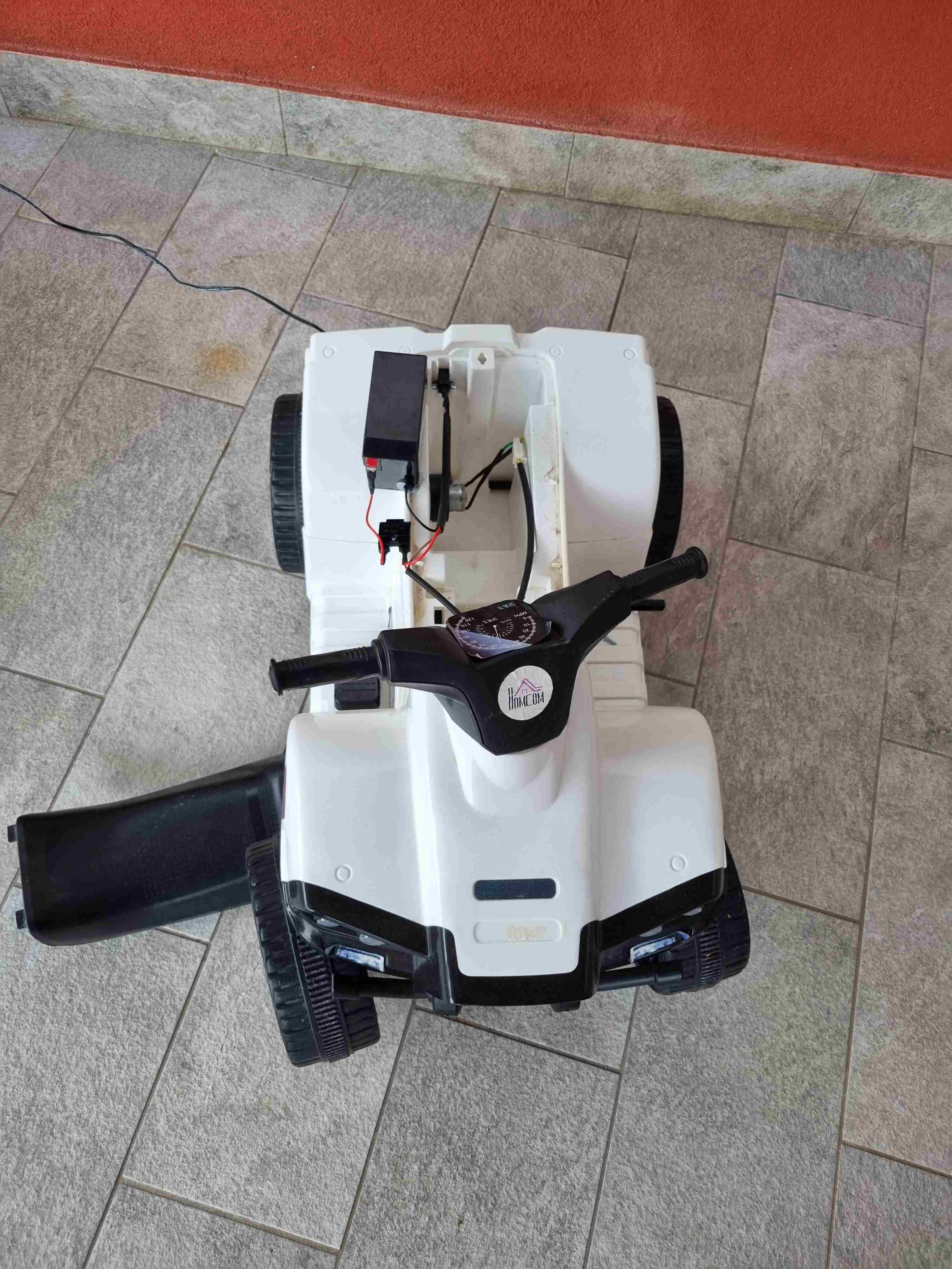

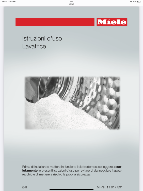

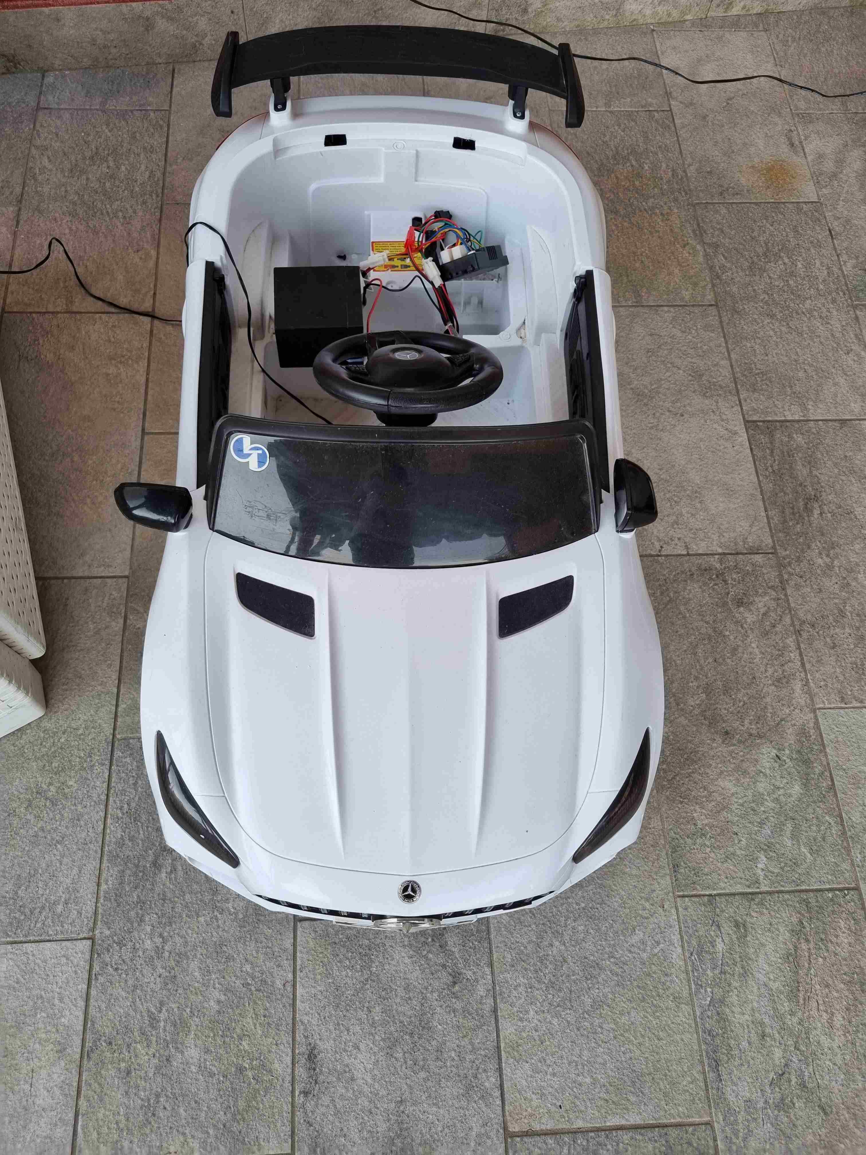

Consiglio rifacimento completo impianto TV terrestre (+ eventualmente satellitare)
Slash402 ha risposto a Slash402 alla discussione in Impianti TV
Perfetto, sono ampiamente al di sotto. Ho scritto qualche messaggio fa quello della presa più lontana, sui 10 metri. Ottimo, mi interessava saperlo nell'eventualità che dovessi mettere la parabola successivamente all'antenna, ma almeno nel mentre avrei già l'impianto TV funzionante. Comunque grazie per i consigli. Penso che procederò con quest'ultima soluzione nel rifacimento dell'impianto. Almeno faccio anche un upgrade già che ci sono. -
Ho avvallato le tue tesi....tutto qui...
kangal ha iniziato a seguire Macchine giocattolo lettriche
Ciao a tutti, Chiedo il vostro gentile supporto per cercare di capire quale sia il problema verificatosi alle macchine giocattolo elettriche. Entrambe non utilizzate solo per 2 settimane e non più funzionanti. Mettendo in ON l'interruttore, le luci si accendono ma le macchine non fanno null'altro. Misurando la tensione ai poli delle batterie, entrambe risultano cariche. Che prove dovrei fare? Grazie mille per il supporto, Saluti
TV CHANGHONG LED22T868 Si accende ma non parte
silicio59 ha risposto a silicio59 alla discussione in Altre marche TV
Ho provato con la chiavetta ma, come temevo, non cambia nulla, nel senso che non risponde al comando menu e continua imperterrito il suo iter all'infinito. Ora le cose sono due: o, come dicono le istruzioni, non ha bisogno di aggiornamento, o è inibito in quasi tutte le sue funzioni. Dico quasi perché, come do tensione, si ritrova in stby e lo devo far partire con l'apposito comando, a cui puntualmente risponde. Da allora, parte il tran-tran, cioè, in sequenza led verde con logo sullo schermo, 22 sec., spegnimento schermo per 2 sec., con led rosso, riaccensione, ecc. Faccio notare che se, appena diventato rosso il led, do subito il comando di accensione, risponde immediatamente e continua col ciclo. Questo è l'unico modo per avere 'segni di vita'. Ergo, antieconomica? 😢 - Oggi
lavatrice miele WDB038 WPS W1
michpao ha risposto a Alex7504 alla discussione in Lavatrici - Asciugabiancheria
grazie 😊 non mi tornava -
lavatrice miele WDB038 WPS W1
borgo77 ha risposto a Alex7504 alla discussione in Lavatrici - Asciugabiancheria
esattamente alla pagina 48 -
Elettro19 ha iniziato a seguire Blocca funzionale Ramp-Soak
Ciao a tutti, avete già usato il blocco funzionale Ramp-Soak? Con un PLC S7 1200 devo fare un automatismo per un forno elettrico con 1 sola zona di riscaldo. Ho un Termocoppia che leggo da PLC e tramite uscita PWM andrò a gestire un relè statico. Il Cliente tramite HMI potrà crearsi le ricette dove imposterà X Rampe di riscaldo e X Stasi di riscaldo. Ho trovato questa funzione " RAMP-SOAK" già "pronta" per far fare al PLC la funzione di "regolatore". Pareri? Ci sono altre funzioni simili o migliori a cui posso attingere? Grazie mille a tutti
Candy CD 1L38--02/T va in allarme e scarica con pulsante off
Stefano Dalmo ha risposto a wpim10 alla discussione in Lavastoviglie
Se è presente un foglio di materiale nero morbido , non plastica rigida alla base , non c’è antiallagamento . posta qualche foto . -
lavatrice miele WDB038 WPS W1
michpao ha risposto a Alex7504 alla discussione in Lavatrici - Asciugabiancheria
michpao ha iniziato a seguire lavatrice miele WDB038 WPS W1 e Candy CD 1L38--02/T va in allarme e scarica con pulsante off
Candy CD 1L38--02/T va in allarme e scarica con pulsante off
michpao ha risposto a wpim10 alla discussione in Lavastoviglie
L’acqua la dovresti trovare qui (evidenziato in blú) che é una vasca di raccolta 😳 (se nel frattempo non si é asciugata) -
Philips Perfect Care GC9240/02 ferro da stiro accensione anomala, non riscalda
Stefano Dalmo ha risposto a magoslo alla discussione in Piccoli elettrodomestici
Apri la caldaia , fai una verifica ai componenti di sicurezza e lavoro . se sono tutti a posto , il problema si dirige verso la scheda . -
lavatrice miele WDB038 WPS W1
borgo77 ha risposto a Alex7504 alla discussione in Lavatrici - Asciugabiancheria
ciao, come indicato sul libretto istruzioni il tuo codice, F34 indica proprio un problema alla chiusura e solitamente non dipende dalla scheda ma dalla serratura Controlla anche che non si sia rotto il nasello della cornice oblò -
lavatrice miele WDB038 WPS W1
michpao ha risposto a Alex7504 alla discussione in Lavatrici - Asciugabiancheria
Sicuro di questo codice errore? Potresti mettere una foto? -
Giuse_1 ha aderito alla comunità
Principio di funzionamento del modulo di accensione elettronica SIG3
Per scrupolo ho ritestato il C4 dopo aver tolto il condensatore ed il diodo A4 ed il testerino questa volta lo legge come un Bjt NPN. -
SNUBBER: Calcolo semplificato
Livio Orsini ha risposto a GiRock alla discussione in Elettronica generica
Hai letto tutta la discussione? -
trasformare motore 380 trifase a 220 mono ma con collegamenti su scheda
mauro_1980 ha risposto a mauro_1980 alla discussione in Motori - Generatori
Nessuno mi può aiutare ??? Grazie -
Philips Perfect Care GC9240/02 ferro da stiro accensione anomala, non riscalda
magoslo ha risposto a magoslo alla discussione in Piccoli elettrodomestici
Si esatto lampeggia non appena alimento il ferro e non è possibile fare altro! -
Lucky67 ha iniziato a seguire SNUBBER: Calcolo semplificato
Mi permetto di contestare il fatto che per calcolare la potenza non si può dimenticare che la corrente, grazie al condensatore è sfasata di un bel pezzetto e che quindi ha una forte componennte apparente. Calcolare una potenza in quel modo credo che abbia poco significato. Che poi in termini pratici sia meglio abbondare quam deficiere allora è un'altra cosa.
Identificazione modello Urmet (Bibus in case DIS1133-D001)
Federico Muras ha risposto a Federico Muras alla discussione in Citofoni, videocitofoni e intercomunicanti
Guardano alle immagini che trovo online, direi di no. -
Identificazione modello Urmet (Bibus in case DIS1133-D001)
Federico Muras ha risposto a Federico Muras alla discussione in Citofoni, videocitofoni e intercomunicanti
Sì, purtroppo l'altro è un videocitofono ed utilizza più cavi (mod. 1705/954 v. immagini), ma posso provare ad impostare quel modello e collegare solo L1 ed L2 secondo lo schema dell'altro citofono. -
vesuvio25 ha iniziato a seguire Installazione Urmet 1150 - collegamenti
Installazione Urmet 1150 - collegamenti
vesuvio25 ha inserito una discussione in Citofoni, videocitofoni e intercomunicanti
Salve a tutti, sono nuovo e neofita del gruppo, amo gli impianti elettrici ma sono molto all'asciutto sui citofoni. Mi trovo di fronte ad un problema nella mia abitazione, vi spiego. La mia abitazione dove sono entrato da poco ha il cavo del citofono condominiale passato nell'appartamento ma purtroppo non è mai stato installato il citofono. Addirittura il cavo sulla montante risulta non collegato. Sull'esterno del palazzo è presente il pulsante per la mia chiamata. Volevo chiedervi come devo collegare i fili del citofono? ho fatto le foto dei citofono dei vicini, sempre urmet (uno è 1150 l'altro è un tipo vecchio) e ho fatto anche le foto della montate che devo collegare. Vi posso chiedere una mano per collegarli senza creare problemi all'impianto? Grazie a tutti Ecco le foto Le prime 2 cono la pulsantiera esterna Le altre quattro è l'urmet 1150 del vicino Poi c'è la montante staccata da attaccare Poi le ultime 2 sono le foto del citofono dell'altro vicino. Grazie mille a tutti -
Lucky67 ha iniziato a seguire sonda 4-20 mA su plc logo 8.4 non funziona
sonda 4-20 mA su plc logo 8.4 non funziona
Lucky67 ha risposto a viper 1965 alla discussione in Logo
Primissima cosa prima di pensare al programma: esiste una corrente? Le connessioni sono giuste e strumentalmente (un banale amperometro) vedi una corrente che entra nel LOGO? -
Principio di funzionamento del modulo di accensione elettronica SIG3
Il componente A4 tolto dalla scheda presenta la giunzione in una sola direzione ed il testerino lo legge come diodo. Parte alta nella foto anodo e il catodo collegato al meno nello schema. Resta quella sorta di trasformatore incollato alla scheda. -
vesuvio25 ha aderito alla comunità
Buongiorno a tutti, ho un problema con uno ( o forse anche tutti e 4), moduli di espansione AM2 AQ, non mi legge o meglio non rileva la sonda 4-20 Ma, programmo il logo plc, tutto ok ,allego lo schema semplificato per farvi capire, qualcuno può aiutarmi
Mister_X_ ha iniziato a seguire HMI Siemens Comfort
Buongiorno a tutti, ho un cliente che mi chiede di montare un HMI Siemens della serie Comfort. Per la mia azienda probabilmente sarà l'unica volta che andrò ad utilizzare un pannello così performante ed economicamente dispendioso. Chiedo quindi, prendo la versione "normale" oppure passo ad Unified in modo che se ne avessi bisogno in futuro ho già il progetto pronto? Ne vale la pena come difficoltà di stesura software? Devo partire da zero, avrei un progetto fatto col basic ma vorrei comunque partire da un progetto vuoto. Grazie.
