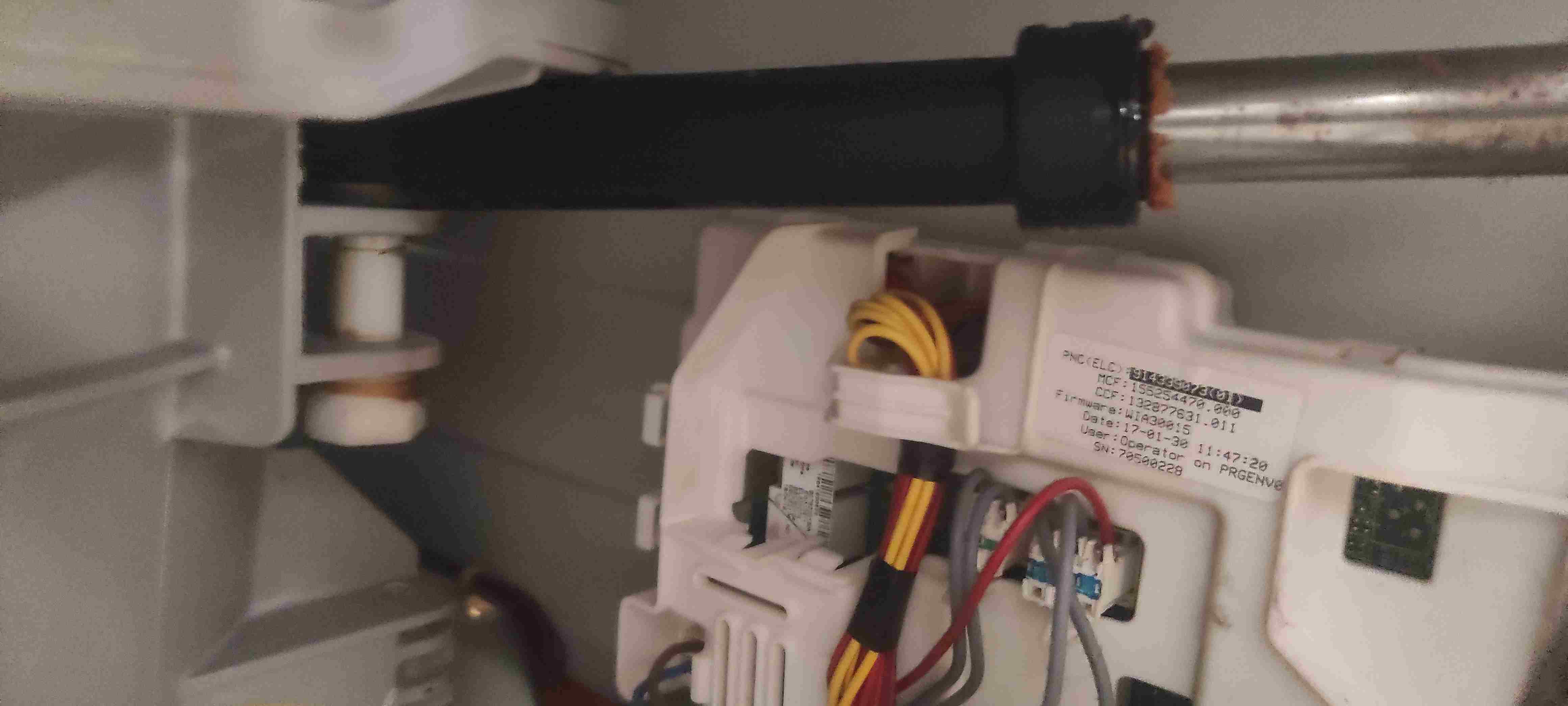

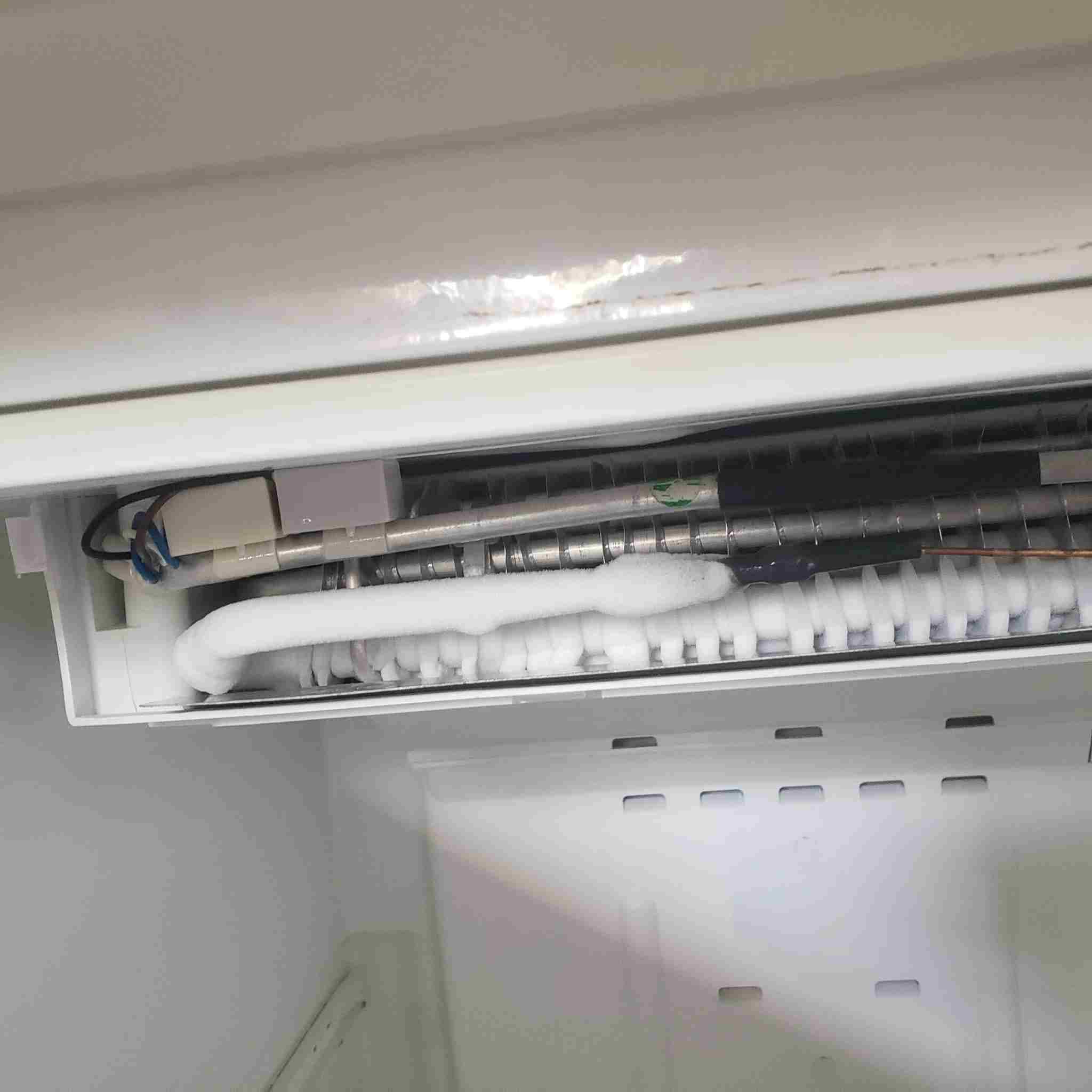

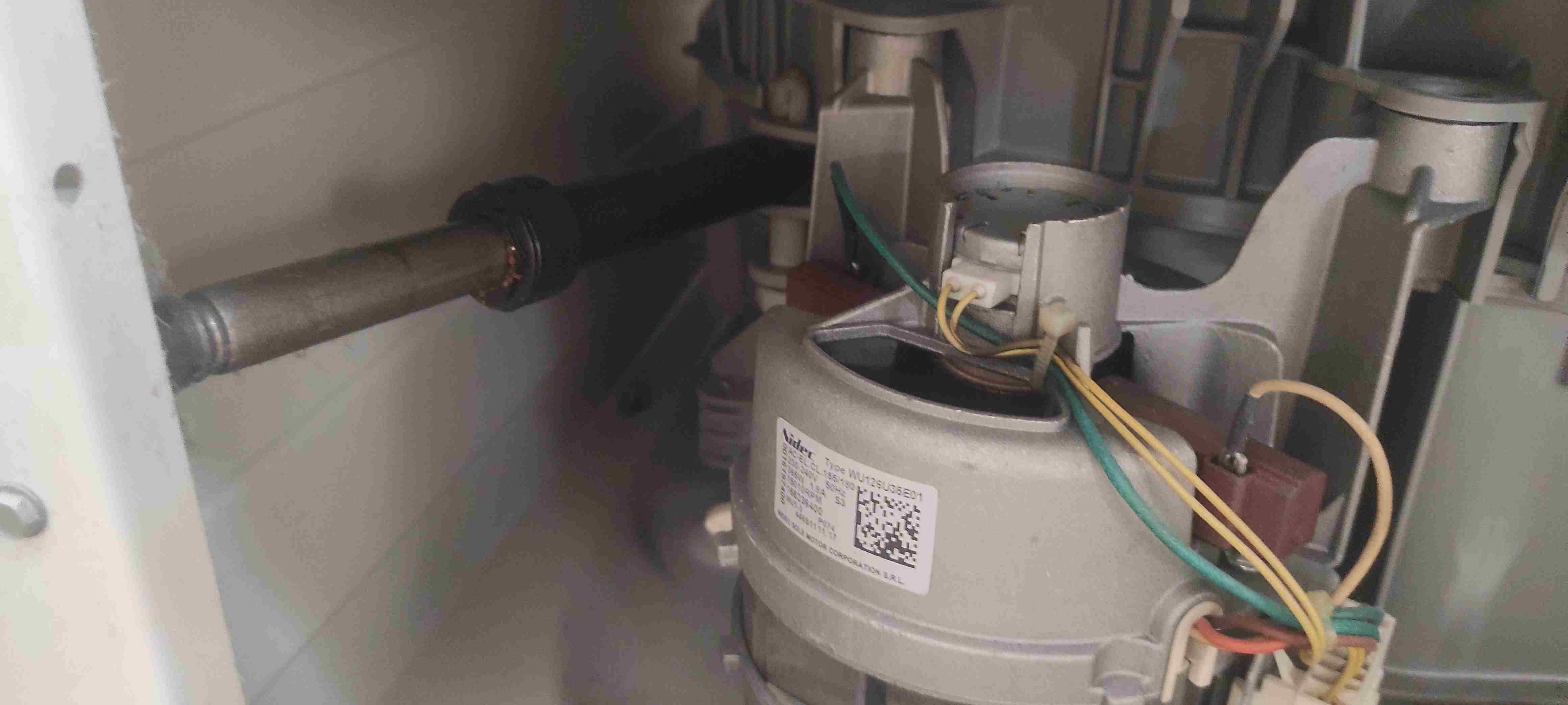

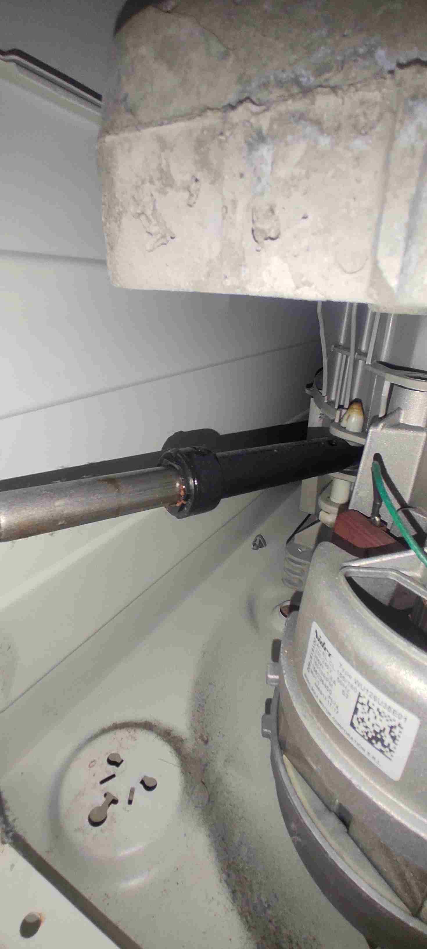

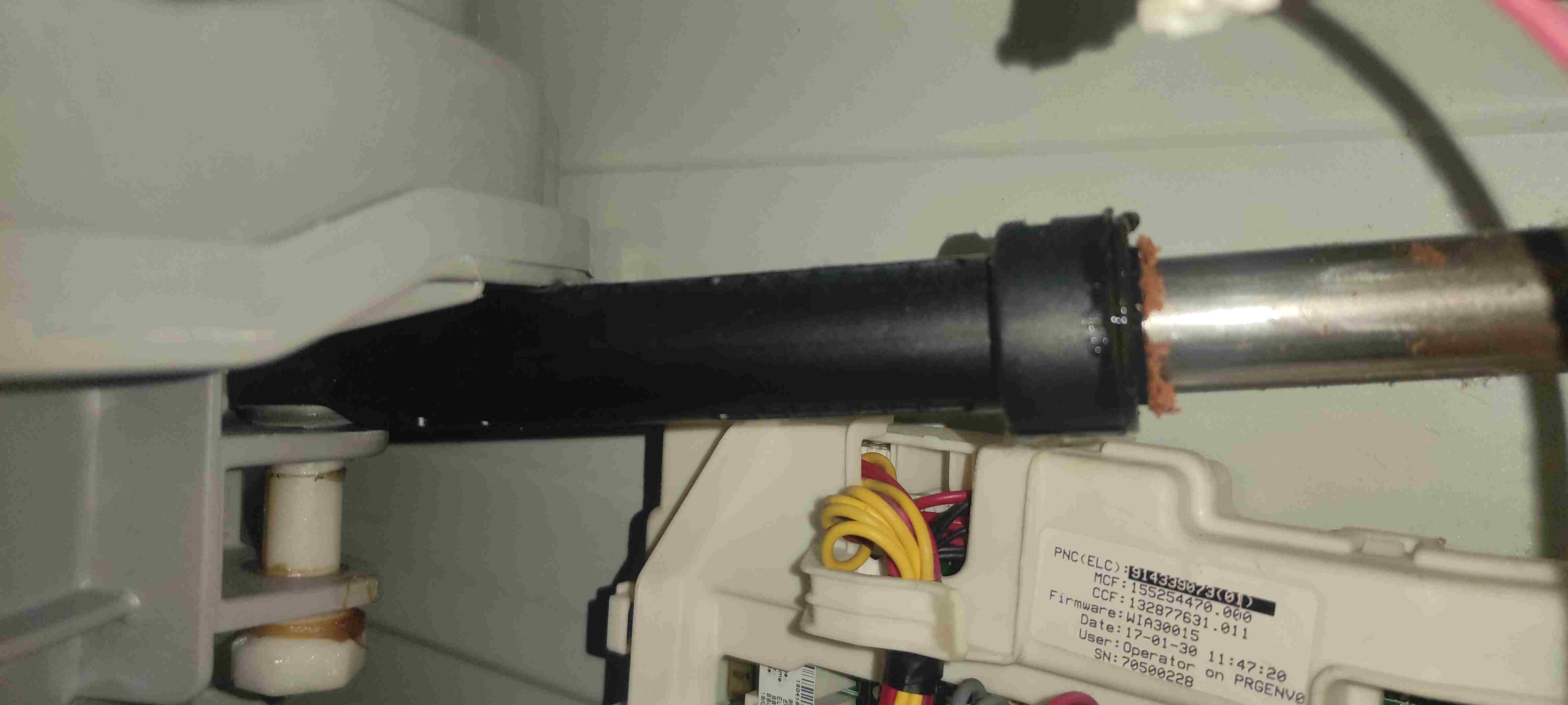

martin1984 ha iniziato a seguire frigorifero giaccia evaporatore interno
frigorifero giaccia evaporatore interno
martin1984 ha inserito una discussione in Frigoriferi - Congelatori
salve apreo questa discussione per riuscire a capire do sta il problema : il frigo funziona raffredda poco , però il gas lo abbiamo ricaricato , prima però abbiamo fatto il vuoto ed provato che non abbia perdite il circuito , però il condensatore interno si giaccia fico a questo punto ed non ha tanta resa , ed non capimo se sia il compressore che non ha forza o qualche altro problema grazie -
frigorifero cambio compressore
martin1984 ha risposto a martin1984 alla discussione in Frigoriferi - Congelatori
questo impianto aveva il tubo di alluminio saldato direttamente sul compressore adeso il frigorifero sembra andare bene non vedo problemi -
francesco58 ha iniziato a seguire Sospensioni lav. Elettrolux Rex-Line TimeManager RWS 1062 EDW
Sospensioni lav. Elettrolux Rex-Line TimeManager RWS 1062 EDW
francesco58 ha inserito una discussione in Lavatrici - Asciugabiancheria
Buongiorno, A vuoto la centrifuga gira perfettamente. Con il carico, sempre a metà del max, la centrifuga fa sbattere il peso superiore sulla copertura e la devo fermare. È in bolla con il pavimento. Temo fortemente siano le sospensioni esaurite Suggerimenti per la sostituzione? Il fatto che a vuoto non dia problemi potrebbe indicare che la crociera è integra? Grazie per le risposte Francesco -
Lavastoviglie Beko DFN05311W quando deve scaricare fa rumore e non scarica acqua
Tuborg ha risposto a Tuborg alla discussione in Lavastoviglie
invece ne prendo atto, anzi la ringrazio. Sapere questo da chi ha esperienza nel campo mi da una relativa certezza sulla riparazione del guasto. Procederò alla sua sostituzione e poi vi farò sapere. -
Provocazione: i danni da grandine come si contano?
giorgio17 ha risposto a Alessio Menditto alla discussione in Fotovoltaico
Secondo ľultimo studio per ammortizzare i pannelli fotovoltaici senza batterie ci vogliono 20 anni. 20 anni fa che costavano di più era questo il calcolo che io avevo fatto. Io penso che se uno prende una fregatura non viene di sicuro a dirtelo. -
Christian1976 ha aderito alla comunità
Alessio Menditto ha iniziato a seguire Provocazione: i danni da grandine come si contano?
Provocazione: i danni da grandine come si contano?
Alessio Menditto ha inserito una discussione in Fotovoltaico
Colgo l’occasione di questi giorni che cadono chicchi di grandine di 5, 8 e più centimetri di diametro che riescono a spaccare i pannelli solari. La domanda è: questo danno come viene conteggiato nel discorso dell’economia solare? Io spendo un sacco di soldini per fare l’impianto, tra batterie che invecchiano e pannelli che si rompono, si fa finta di nulla o il risparmio è sempre così grande? -
tv lcd thomson 32HA3203 ( TCL ) audio dopo 5 minuti comincia a gracchiare poi diventa muto.
3kek1 ha risposto a ridolini alla discussione in Thomson - Saba - Nordmende - Telefunken - A.E.G.
Deve essere molto probabilmente il processore.. in quanto la sua dilatazione rimane perché svolge pure altre funzioni, un componente destinato al solo audio e dissaldato tornerebbe in sede appena smesso di funzionare si raffredda.. altra piccola ipotesi un regolatore di tensione per alimentazione del CI che si vede in foto, magari composto da un transistor o un diodo discreto che risulta mezzo bruciato.. quindi prima prova tenere congelato il processore con un sacchetto con del ghiaccio e vedere se il tempo di dilata.. -
Andavo già al massimo consentito dalla banda per utente, quindi non può cambiare nulla a livello di velocità di aggiornamento pagine. Aggiornamento pagine che allo 85% dipende da: PC, router, e LAN/WiFi locali, nonché dai server dai quali si vanno leggere i dati (e qui stendiamo due veli pietosi). Ho solo eliminato alcuni disservizi, specialmente notturni ed a orari fissi dovuti agli inteventi di aggiornamento e manutenzione sulle centrali di zona. In paese la rete telefonica è tutta interrata dagli anni '70 e sono a circa 1500 m di percorso dalla centrale telefonica, con cavo diretto al quartire: il permutatore di strada è (cioè era) a circa 200 m dal mio router. Sì, il tubo della fibra va messo a terra, c'entra sempre la 64/8 e pure la legge 168/2014. Riassuntivamente, sono le norme sulla equipotenzialità di tutte le parti metalliche accessibili.
- Oggi
Climatizzatori on/off
Livio Orsini ha risposto a Salvatore Biondo alla discussione in Impianti Climatizzazione
Il paragone non è corretto perchè, come ho scrtitto in precedenza, c'è da sommare tutta la quaota di consumo di energia autoprodotta. Ad esempio ci sono tantissime aziende agricole che oramai apparentemente cosumano pochissimo perchè il grosso del consumo è autoprodotto. Idem per molte utenze domestiche. I consumi sono cresciuti ed anche di molto, è stabile la produzione dei grandi produttori. Per fare un raffronto più preciso di dovrebbero confrontare i dati dei dispacciatori che monitorano il "traffico" di energia sulla rete. - Ieri
Nuovo Haier HTR3518DNMX - non raffredda parte frigo
Belhaven ha risposto a Belhaven alla discussione in Frigoriferi - Congelatori
All'inizio, prima settimana, sembrava andare bene: stava sui 5 gradi verso la parte bassa. Poi è andato peggiorando. Adesso resta sui dieci. Ho l'impressione che, premendo manualmente la leva sulla quale poggia lo sportello quando viene chiuso, fuoriesca dal fondo un accenno di aria, che poi si interrompe. Potrebbe essere in effetti il dumper? -
Nuovo Haier HTR3518DNMX - non raffredda parte frigo
Belhaven ha risposto a Belhaven alla discussione in Frigoriferi - Congelatori
Purtroppo si, per questo ho scritto "abbastanza bene"... Ai -18 ci arriva ma non sembra la regola -
Compatibilità scheda ZA3P e radiocomando AF43S
ROBY 73 ha risposto a disne alla discussione in Cancelli elettrici
Sì esatto, serve per cambiare la codifica da TOP a TAM o viceversa, lo capisci dal tipo di lampeggio dei radiocomandi: Quindi se il lampeggio del radiocomando è regolare la codifica è in modalità TOP ed il ponte sulla AF43S dev'essere chiuso, mentre se il lampeggio del led è due (o tre, non ricordo di preciso) lampeggi, una breve pausa e poi ancora lampeggi, allora la codifica è di tipo TAM ed il ponte sulla AF43S dev'essere aperto. Eventualmente per cambiare la codifica sui radiocomandi, puoi guardare il VIDEO -
Rispolvero la discussione. allora da PLC v1.08 ho eseguito il backup su sd impostando i DIP, inserito l'SD sul PLC nuovo v1.47 e eseguito il restore sempre settando i DIP e tutto ha funzionato alla meraviglia. ora, a distanza di mesi volevo fare il contrario, ovvero backup su sd del v1.47 e restore sul v1.08, così d'essere sicuro che in caso di anomalie non abbia fermi machina e possa riprendere senza problemi. Però non riesco, ovvero quando inserisco l'SD sul v1.08 non esegue la procedura di restore. è perchè non è possibile eseguirlo da versioni più recenti a versioni più vecchie di firmware? oppure è possibile ma con qualche trucchetto che sa solo chi è del mestiere? Grazie
sostituzione scheda Alcor con Compatibile in commercio
ROBY 73 ha risposto a vox1 alla discussione in Cancelli elettrici
Ottimo così allora! Ciao prego -
Problema fotocellule Nice Robus 600
ROBY 73 ha risposto a dandi92 alla discussione in Cancelli elettrici
E allora chissà cos'è successo in quei sei mesi di fermo, proprio non saprei. Ciao prego -
Centralina BFT Polluce 2E e ricevente sconosciuta
ROBY 73 ha risposto a Flavietto alla discussione in Cancelli elettrici
In effetti non si trova nulla di questa ricevente. Intendi sul connettore bianco dove va ad innestarsi la ricevente? Difficile dire quale possa essere il problema, forse ti conviene scoprire marca e modello / articolo preciso delle altre due riceventi dei cancelli condominiali (meglio senza metterci le mani, ma solo fare un paio di foto), dopo di che acquisti una ricevente uguale o compatibile (e quasi certamente ti servirà anche un radiocomando) e la colleghi esternamente alla Polluce 2E, poi vedi tu -
Cambio gas da R404a ad R449a ad un armadio freezer baratta con compressore Embraco ad espansione capillare devo diminuire la lunghezza del capillare?
Alessio Menditto ha risposto a Gennaro1 alla discussione in Componenti Refrigerazione
Mettici della roba dentro, la prova a vuoto non è un granché. Facci sapere. -
Cambio gas da R404a ad R449a ad un armadio freezer baratta con compressore Embraco ad espansione capillare devo diminuire la lunghezza del capillare?
Gennaro1 ha risposto a Gennaro1 alla discussione in Componenti Refrigerazione
Ho abbassato il set point -19.5 e lo faccio girare un po’ domani mattina vedo come si comporta Alessio io ti ringrazio domani ti aggiorno -
Fine lavaggio durante il ciclo
Faust0 ha risposto a Faust0 alla discussione in Lavatrici - Asciugabiancheria
Lavaggio a freddo e trenta gradi, nessun problema. In modalità diagnostica, mi indica chiaramente a display il numero dei giri del cestello. Ho fatto la prova senza la messa a terra e si blocca dandomi errore 68 (dispersione sulla resistenza riscaldante)...come ulteriore verifica controllero i fili di alimentazione della resistenza, ma nel senso che li smonto e guardo la guaina isolante...non credo che sia la resistenza nuova ad avere problemi -
Pulsante esterno per VIMAR K40916
ROBY 73 ha risposto a _SenzaFiltro_ alla discussione in Citofoni, videocitofoni e intercomunicanti
Sì esatto! No, molto meglio QUESTO, oppure l'ABB TM3012, oppure ancora il Perry 1TD TR30SI/DDV. Considera che le serrature di solito hanno una potenza di 15W e con i 15VA saresti al di sotto della soglia di targa, anche se l'uso saltuario e l'eventuale breve tratta dei cavi, potrebbe essere sufficiente a far scattare la serratura, però è meglio non rischiare di fare la spesa e il lavoro due volte. L'importante è che la potenza di 30/40VA sia disponibile sull'uscita a 12V e non su quella a 24V come quello che hai indicato tu che ha due uscite sì, a 12V, ma disponibili solo 15VA su ognuna e 30 VA sull'uscita a 24V. Attenzione che naturalmente aumentando la potenza, aumentano anche le dimensioni da 2 a 3/4 moduli DIN, quindi accertati di avere lo spazio necessario nel quadro, oppure nella scatola in cui dovrai posizionare il tutto Sì, va benissimo la sezione da 1,5mmq e il trasformatore va bene quello da 30VA, oppure 40VA. Vediamolo, così ci capiamo meglio. Ciao prego -
Ciao a tutti, sto riscontrando un problema con la lettura del nome della ricetta caricata nel plc. Dopo aver creato la ricetta e caricata nel plc, sulla pagina principale vado a mostrare il nome della ricetta caricata tramite la funzione sopra mostrata. il problema è che se dopo aver caricato la ricetta e avviato il ciclo, voglio creare un altra ricetta o vado a leggerne una dall archivio, la variabile con il nome della ricetta cambia di conseguenza. C'è un modo per memorizzare il nome della ricetta caricata nel plc? non esiste questa funzione negli eventi dei pulsanti dell hmi. Spero di essermi spiegato Grazie mille a tutti
Centralina BFT Polluce 2E e ricevente sconosciuta
Flavietto ha risposto a Flavietto alla discussione in Cancelli elettrici
Ecco finalmente il retro della ricevente Per ora non ho trovato nulla in rete. Prove eseguite: Ponticello su morsetti 19-20 la basculante si apre/chiude. Ponticello su pin 1-2 jp1 la basculante apre/chiude. Quindi la ricerca guasto si circoscrive sulla ricevente e/o telecomando. Ho verificato la tensione ai capi del condensatore da 330microfarad, 12v. Devo trovare documentazione sula scheda.. -
Cambio gas da R404a ad R449a ad un armadio freezer baratta con compressore Embraco ad espansione capillare devo diminuire la lunghezza del capillare?
Alessio Menditto ha risposto a Gennaro1 alla discussione in Componenti Refrigerazione
Per quello ho detto di non guardare la bilancia. -
Cambio gas da R404a ad R449a ad un armadio freezer baratta con compressore Embraco ad espansione capillare devo diminuire la lunghezza del capillare?
stebar1 ha risposto a Gennaro1 alla discussione in Componenti Refrigerazione
Fiducia sempre specialmente con i capillari, ma mi riferivo a questo. A meno che la bilancia dia misure alla garibaldina... -
Reperibilità vecchio centralino bticino
Boom32 ha inserito una discussione in Quadri elettrici civili e terziario
Devo sostituire lo sportello ormai distrutto di un quadro elettrico bticino credo anni 2000, lo sportello esistente riporta il codice 33872. Vorrei sapere se esiste uno equivalente attualmente in commercio o sono costretto a smurare la scatola, cosa che vorrei evitare. Grazis
