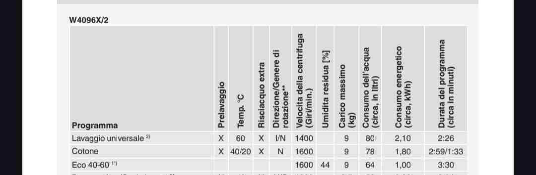

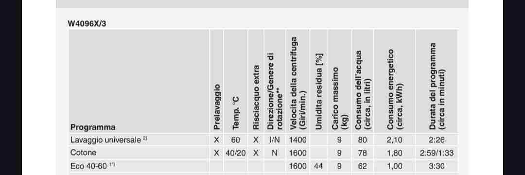

smontare Vaporetto Polti 100 T smart
archiwalter ha inserito una discussione in Piccoli elettrodomestici
Ciao a tutti. Vorrei cambiare un pezzo interno del mio Vaporetto Polti 100 T smart, ma non riesco a capire che cacciavite occorra per smontare la base. Non riesco a vedere la testa delle viti e non vorrei andare a tentativi col rischio di fare qualche danno. Qualcuno sa che cacciavite serva? Grazie 1000 -
Grazie Giugn76, vediamo se qualcun’altro la riconosce 😉
Buongiorno, vorrei acquistare una Powerbank, ma in rete e soprattutto sul Tubo si fa fatica a trovare recensioni reali visto che la maggior parte sono sponsorizzazioni 🤮 Mi occorrerebbe principalmente per: - alimentare qualche elettroutensile come aspiratore o compressore per eseguire qualche lavoretto dove non ho la corrente. - utilizzarla in camper come unità di supporto. Mi sapreste dare qualche consiglio? anche a livello di brand...Bluetti va la pena? Fossibot? altro boh!? Grazie mille a tutti 🙏 buon pomeriggio.
Daniele.A88 ha risposto a FabioBL alla discussione in Lavatrici - Asciugabiancheria
@Ganimede77 la mia logic 8kg w4086ct/3 cambia solo i litri del ciclo eco stando al manuale rispetto alla /2. Sappiamo poi che la differenza fra 8 e 9 kg è niente se non a livello di marketing e costo di acquisto. Da notare che nel manuale della mia 8kg ho quello della 9kg - Oggi
Tester led autocostruito
sebastiano58 ha risposto a sebastiano58 alla discussione in Elettronica generica
Consigli per acquisto nuova lavatrice
borgo77 ha risposto a giulio2014 alla discussione in Lavatrici - Asciugabiancheria
vedo sempre più spesso lavatrici frontali slim incastonate nei posti più assurdi, dove addirittura l'oblò non si apre neanche del tutto, oppure in posti dove uno neanche riesce a piegarsi per caricarla in tantissime situazioni la carica dall'alto è ed è sempre stata la soluzione perfetta, ma purtroppo il marketing ci sta anestetizzando, così da guidarci verso scelte a mio parere scellerate -
Acquisto nuova lavastoviglie da 45
Ganimede77 ha risposto a eppe27 alla discussione in Lavastoviglie
haier XF1C3TB1FX bosch SPS4EMI17E -
Acquisto nuova lavastoviglie da 45
Ganimede77 ha risposto a eppe27 alla discussione in Lavastoviglie
Non hai indicato il colore, oppure non ti interessa? Ti serve il cassetto posate? (per sul formato 45cm è molto utile) -
Accumulo errore encoder posizionamento nello stesso senso - tavola rotante
Dario Brescia ha risposto a Dario Brescia alla discussione in Encoder - resolver
Non sono certo di avere capito cosa intendi, forse mi sbaglio ma se definisci il passo, come nel tuo esempio in difetto, in realtà ad ogni passo aggiungi il difetto. Voglio dire: nel primo passo togli 0,176 e rotti, nel secondo togli 0,176 + 0,176, ecc. Poi, certo, di per sé il posizionamento sarà preciso all’impulso, ma la quota target sarà inferiore già in partenza. Dal momento che il nastro (o la tavola) gira sempre nello stesso senso l’errore aumenterà costantemente. A mio parere, la cosa da fare è muoversi in assoluto calcolando la destinazione a partire dallo zero, cioè: - passo 1: 0 + 171,45 - passo 2: 0 + 342,9 - ecc. In questo modo l'errore sarà come dici te, sempre entro +/- un impulso. Poi, come detto il nastro (o la tavola) gira sempre nello stesso senso, dunque: - o definisco un numero di posizioni molto alto, tanto da coprire il conteggio totale possibile con l’encoder - oppure utilizzo la funzione modulo, ma allora torniamo al problema della misura di chiusura che deve combaciare con un numero intero di impulsi encoder. Era questo, che intendevi? P.S. Ovviamente si, la meccanica crea giochi molto maggiori ma non si accumulano, e questo è il mio dubbio di partenza. -
Acquisto nuova lavastoviglie da 45
Ganimede77 ha risposto a eppe27 alla discussione in Lavastoviglie
Mai brillato in affidabilità pur avendo sempre più spazio utile. Nei modelli a 45cm non hanno mai il cassetto posate. Curioso, eppure le dichiarano da 10 coperti. -
Errore precircolazione
click0 ha risposto a luciano1966 alla discussione in Guasti/Problemi Climatizzazione
Impianto nuovo? -
emanuele97 ha aderito alla comunità
aiuto su questo componente non trovo il datascett.
Nik-nak ha risposto a agoman alla discussione in Componenti elettronici ed equivalenze
Viste le condizioni della scheda, pulisci bene la scheda con alcol isopropilico ed un pennello/spazzolino da denti, rifai a tappeto le saldature, rimuovi il microcontrollore dallo zoccolo, spruzza spray per contatti elettrici sullo zoccolo, reinserisci il microcontrollore e verifica se in questo modo, cambia qualcosa. -
Relè Trasmissione 868mhz
Leone2285 ha risposto a andrea_baggins alla discussione in Citofoni, videocitofoni e intercomunicanti
Il trasmettitore che devi comandare è proprio il telecomando. Il contrario del dispositivo da telecomando a relè sarebbe quello da relè a telecomando. Il relè poteva servirti per pilotare il telecomando se non avevi un contatto pulito. Ma visto che hai un contatto pulito puoi pilotare direttamente il telecomando. Come ti ha già detto bene Nik-nac devi creare un parallelo tra i tre pulsanti dei citofoni e il pulsante del telecomando. Il pulsante del citofono praticamente simula il tuo dito che preme il telecomando. Verifica che il telecomando nel punto in cui vorrai posizionarlo riesca ad aprire il cancello. -
Cancello che si apre da solo!! Faac E034
Matte915 ha risposto a Matte915 alla discussione in Cancelli elettrici
Buongiorno..oggi è andata in anomalia la chiave..non apriva più e il Led blu al suo interno lampeggiava (funziona con il bus anche lei) potrebbe essere la scheda? Con i pulsante apre e chiude perfettamente..tutte le cose che erano nel bus ci hanno dato problemi. grazie -
questo lo puoi accertare tu che hai il TV davanti. Se l'audio manca potrebbe essere perchè non è settata la fonte corretta e il problema è solo il video. Pannello bianco? Verifica la tensione di alimentazione al pannello e l'eventuale fusibile. Verifica anche gli integrati stabilizzatori,tipo L1117 presenti sull'elettronica del pannello
Sostituzione Videocitofono Urmet 1204 d002A con uno più recente
Bentel79 ha risposto a Bentel79 alla discussione in Citofoni, videocitofoni e intercomunicanti
Grazie Roberto, alla fine guardando bene ho trovato la linguetta metallica in basso. In allegato ci sono le foto della staffa, ad occhio il cavo nella porta V3 sembra un coassiale. Grazie ancora per il supporto, Luigi -
messimo ha iniziato a seguire hisense hi comfort, easy smart... o altra marca. 24.000 btu
hisense hi comfort, easy smart... o altra marca. 24.000 btu
messimo ha inserito una discussione in Impianti Climatizzazione
Buongiorno, mi occorre un 24 btu da montare in magazzino. premetto che a casa ho già 3 hisense e mi trovo molto bene, anche se ammetto di non sapere che modelli sono esattamente. su internet trovo i due modelli indicati nel titolo della discussione, e l'hi comfort costa sui 150 euro in più. Ma è davvero più performante? la spesa in più vale il gioco? Cambiando tema: Poi trovo discussioni dove si dice "quella marca meglio di quella"... "di quella marca ne ho montati tanti, e mai un problema".... insomma midea LG bosch... rimanendo su questa fascia di prezzo..... qualche marca vale più di hisense in termini di prestazioni/resa? grazie delle risposte -
Relè Trasmissione 868mhz
andrea_baggins ha risposto a andrea_baggins alla discussione in Citofoni, videocitofoni e intercomunicanti
Quindi mi conviene utilizzare un telecomando ponticellato e comandato dal citofono? Non esiste un trasmettitore su quella frequenza che posso comandare dal citofono? Ho trovato solo dispositivi contrari, da telecomando a relè. -
aepeg ha iniziato a seguire LG 49SM8200PLA
Questo tv ha lo schermo bianco mancano audio e video T-con è nel pannello?
Insomma tra bosch wirpul hotpoin indesit candy ecc. la bosch sarebbe la più affidabile...potreste indicarmi un modello basico?
Telecomando benincà acquistato da cina. E' ok?
fasteagle ha risposto a fasteagle alla discussione in Cancelli elettrici
considera che sono 2 i telecomandi proposti in quella inserzione di vendita e, se non erro, quell'estratto si riferisce al modello "TO GO 2WV", che non è di mio interesse. credo voglia solo dire che tale modello non è compatibile con i modelli coi "nuovi pulsanti gialli", cioè 2va e 4va. -
remodiflorio ha iniziato a seguire Burpo
remodiflorio ha aderito alla comunità
Errore precircolazione
giorgio17 ha risposto a luciano1966 alla discussione in Guasti/Problemi Climatizzazione
Chi è ?
Ciao, il router A è un D-link DVA-5592 ed il router B è un Netgear AC1200 D6220
buongiorno devo sostituire i due interruttori a leva bruciati, li ho smontati segnandomi su un foglio i vari contatti ma con tanti fogli da pasticciare i miei nipoti proprio quello sono andati a prendere così ora non riesco a ricordarmi come collegarli in quanto è passato un mese dall'ordinazione su aliexpress che mi arrivassero erano da 10A ora li metto da 12A. grazie
