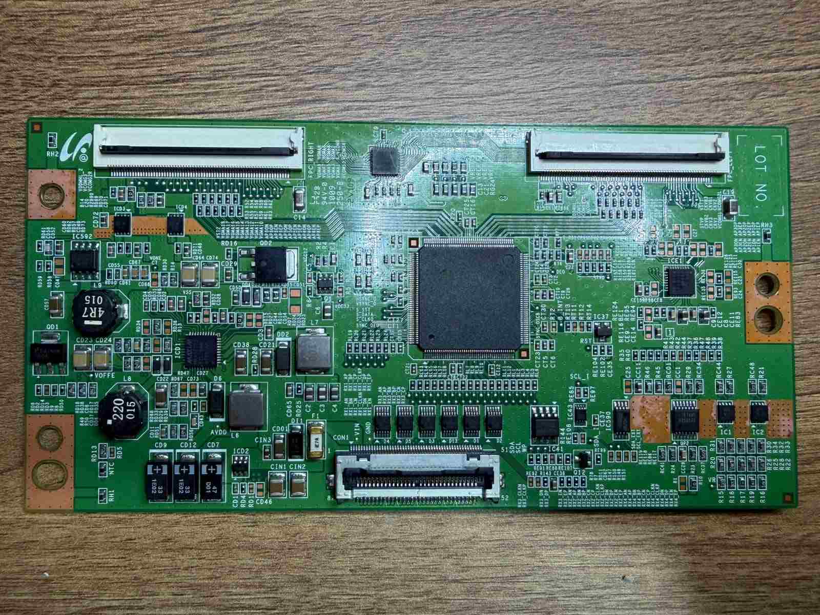

Provocazione: i danni da grandine come si contano?
giorgio17 ha risposto a Alessio Menditto alla discussione in Fotovoltaico
Cacio e pepe è più leggera -
Provocazione: i danni da grandine come si contano?
Alessio Menditto ha risposto a Alessio Menditto alla discussione in Fotovoltaico
La preferisco! -
Provocazione: i danni da grandine come si contano?
sormike ha risposto a Alessio Menditto alla discussione in Fotovoltaico
Però ti devo dare una brutta notizia, molto brutta. Io te la faccio la "matriciana" ma temo che in questi giorni, il guanciale, possa essere un tantino ... pesante!! -
Samsung UE46C6600UPXZT problemi di immagine
alexcanadair ha risposto a alexcanadair alla discussione in Samsung
Ciao, purtroppo su questa scheda non contengono questi chip ST32AG, mi erano capitati anni fà con questi integrati e sostituendoli ritornavano a funzionare, ma in questo tv e totalmente divers,o allego la foto. -
Pompa Irrigazione da giardino non parte.
Leone2285 ha risposto a teo kojak alla discussione in Pompe (Idraulica)
Noi utilizzavano un bastone. Se il livello è sceso molto e il tubo di aspirazione è vuoto la pompa non riesce ad aspirare. A prescindere dal malfunzionamento che hai è importante sapere il livello dell' acqua; in questi mesi di siccità pozzi che magari un tempo non hanno mai avuto problemi oggi si trovano a livelli troppo ridotti. Il riempimento da dove lo fai? Come fa l'acqua che inserisci ad uscire se la mandata è più in alto della pompa. -
lavastoviglie Bosch SMV68TX06E/42 odore di bruciato all'apertura di fine lavaggio
Ciccio 27 ha risposto a truceta alla discussione in Lavastoviglie
🤷🏻♂️ Ma prima asciugava bene? Non è che non va la resistenza del barilotto della zeolite? - Oggi
Salve a tutti Mi trovo in un cantiere dove uso una pletora di G120; Ho le mie routine di controllo che funzionano perfettamente; Il cliente mi ha chiesto se fosse possibile sostituirle con funzioni Sinaspeed e compagnia che finora non ho mai sentito la necessita' di usare. Ho solo un dubbio, sulle vecchie versioni del Tia per utilizzare il telegramma 352 si richiedeva una apposita versione del Sinaspeed TLG352, che non trovo per la V20; D'altra parte se la parametrizzo con la 352 il blocchetto non da errore; Devo dedurre che la versione da V20 in avanti la Sinaspeed accetta tutti i telegrammi?
Pompa Irrigazione da giardino non parte.
teo kojak ha risposto a teo kojak alla discussione in Pompe (Idraulica)
Provocazione: i danni da grandine come si contano?
Alessio Menditto ha risposto a Alessio Menditto alla discussione in Fotovoltaico
Non ancora, ti scrivo quando arrivo. -
Provocazione: i danni da grandine come si contano?
sormike ha risposto a Alessio Menditto alla discussione in Fotovoltaico
Quando vuoi, a due condizioni! Devi venire a Roma e devi rinunciare a dire ... basta! Comunque, il fattore primario, secondo il mio modesto parere, è la possibilità che i pannelli possano essere danneggiati da eventi meteo. E ripeto, dalle mie parti, anche se non sono più molto rari, non sono comunque così frequenti e così violenti come nel nord Italia. Tutto qui. Se poi mettiamo anche il fattore del "fai da te", cosa che nel mio caso, visto la mia esperienza lavorativa nel campo elettromeccanico ed elettrico, rende il rischio ancora più basso. Ma ripeto, non voglio generalizzare e visto la delicatezza , almeno in campo sicurezza, che non tutti hanno la possibilità di fare in proprio e sono costretti a chiamare personale specializzato, per cui, ecco che il fattore rischio/convenienza è più palese. Che faccio? Butto la pasta!?!? -
elbarto789 ha aderito alla comunità
Provocazione: i danni da grandine come si contano?
Alessio Menditto ha risposto a Alessio Menditto alla discussione in Fotovoltaico
Dunque per venire a Roma ci vengo spesso visto che giro l’Italia in camper, per il basta non garantisco… -
Marcia ventilatore a stella anzichè triangolo per rallentarlo
mc1988 ha risposto a mc1988 alla discussione in Motori - Generatori
Grazie a voi per i vostri pareri/spunti. -
Provocazione: i danni da grandine come si contano?
sormike ha risposto a Alessio Menditto alla discussione in Fotovoltaico
Quando vuoi, a due condizioni! Devi venire a Roma e devi rinunciare a dire ... basta! -
Motore tosaerba (elettrico), accoppiamento asse/supporto lama
sormike ha risposto a sormike alla discussione in Meccanica
Fatto. E' stato laborioso ma con l'uso di sbloccante, estrattori, attrezzi vari e pressa oleodinamica, sono riuscito a smontarlo ed ad estrarre anche i cuscinetti. Il supporto portalama è a pressione sull'asse del motore ma la ruggine faceva da collante. -
Samsung QE49Q60 RATnon accende. Led di sbay spento.
3kek1 ha risposto a Cutuliscia56 alla discussione in Samsung
Vuoi per caso qualcuno che ti cucini pure una bellla spigola alla brace? -
Pompa Irrigazione da giardino non parte.
Dumah Brazorf ha risposto a teo kojak alla discussione in Pompe (Idraulica)
Non riesci a leggere marca/modello della pompa? -
Hermann minispazio zero 24/29 controllo esterno (TEL) su cronotermostato originale
SimoneTanoli ha risposto a SimoneTanoli alla discussione in Guasti/Problemi Riscaldamento
La mia idea è proprio Home Assistant. Sono tutt'orecchi! -
Pompa Irrigazione da giardino non parte.
teo kojak ha risposto a teo kojak alla discussione in Pompe (Idraulica)
Credo di si. Non so a che livello e' l'acqua del pozzo.Come faccio a stabilirlo tecnicamente ? Pensavo di attappare i due tubi di irrigazione e ricaricare di acqua. Cosi' sono sicuro di saturare il circuito,superando il problema elettrovalvola che non chiude. E' sbagliato? Ogni volta che ricarico entra un litro circa di corsa,poi rallenta e alla fine si satura dopo il secondo litro. Poi da li' in poi inizia ad abassarsi fino a che dopo un po' se ricomincio da capo metto due litri sempre con l'andamento sopra descritto. Il livello non si mantiene. -
cicccino ha aderito alla comunità
Livio Orsini ha iniziato a seguire Marcia ventilatore a stella anzichè triangolo per rallentarlo
Marcia ventilatore a stella anzichè triangolo per rallentarlo
Livio Orsini ha risposto a mc1988 alla discussione in Motori - Generatori
È un metodo largamente usato da tempo. Sfrutta la caratteristica coppia-velocità del ventilatore. I ventilatori richiedo coppia zero a velocità zero, poi la coppia cresce in funzione del quadrato della velocità. Un motore asincrono sotto alimentato risulta essere deflussato, quindi con minor coppia motrice. Deflussando il motore, il ventilatore accoppiato raggiungerà la velocità a cui la coppia richiesta equivale alla coppia che il motore può erogare. La velocità non può aumentare perchè aumenterebbe la coppia richiesta ed il motore non è in grado di erogarla. In pratica equivale ad effettura un azionamento controllato in coppia. SI può usare un dispositivo soft starter per avere una velocità variabile con continuità da 0 al massimo. Per avere un buon funzionamento è necessario che il motore eroghi una coppia nominale maggiore di poco della coppia richiesta alla velocità nominale. Non ci sono contro indicazioni. Ho visto applicazioni simili funzionare per decenni senza alcun problema. -
Pompa Irrigazione da giardino non parte.
Leone2285 ha risposto a teo kojak alla discussione in Pompe (Idraulica)
La pompa è autoadescante? A che livello è l'acqua nel pozzo in questo momento? -
Pompa Irrigazione da giardino non parte.
teo kojak ha risposto a teo kojak alla discussione in Pompe (Idraulica)
L'acqua la prelevo dal pozzo,non c'e' un serbatoio intermedio -
Pompa Irrigazione da giardino non parte.
Leone2285 ha risposto a teo kojak alla discussione in Pompe (Idraulica)
L'acqua da dove la prelevi? Se il serbatoio è sotto la pompa devi accertarti che il tubo in aspirazione sia pieno di acqua e che la valvola di ritegno sia funzionante. L'elettrovalvola se non erro è in uscita verso l'impianto di irrigazione, quindi se non tiene bene al limite dovresti avere un irrigazione continua. Il vaso di espansione non serve a fare partire la pompa ma ad evitare le continue accensioni del motore. -
Samsung QE49Q60 RATnon accende. Led di sbay spento.
Cutuliscia56 ha risposto a Cutuliscia56 alla discussione in Samsung
Ciao 3k e k1, non capisco quale pin devo scollegare, se tolgo l'errore la retro dovrebbe accendere giusto? Se non si accendono potrebbero essere una dell 2 strisce montate in basso a non funzionare. Ho visto tv simili che la tetro si illumina anche con una sola striscia funzionante. Dovrei smontare il pannello per provare le strisce oppure sostituire la psu che su aliespress costa una 50 di€. Sostituendo la scheda dovrei risolvere entrambi i problemi. Quali sono i cip della tetroilluminazione sai la sigla? Grazie per una risposta. Una buona serata. Buonasera, nessun altro componente del forum puo' aiutarmi tipo riccardo ottaviucci o altri? Grazie. -
Cutuliscia56 ha iniziato a seguire Samsung QE49Q60 RATnon accende. Led di sbay spento.
Hermann minispazio zero 24/29 controllo esterno (TEL) su cronotermostato originale
Nik-nak ha risposto a SimoneTanoli alla discussione in Guasti/Problemi Riscaldamento
Premesso che ho la tua stessa caldaia, con lo stesso cronotermostato, ed in passato avevo studiato il modo di commutare in modalità manuale la caldaia da remoto, con temperatura impostata a 17C, per fare in modo di inibire l'avvio del programma automatico(cavalieri) quando rientravo tardi a casa. Progetto che ho accantonato, ma che potrei riprendere, grazie ai suggerimenti di CHATGPT. In ogni caso(fonte CHATGPT): Sulla Hermann Minispaziouno 29 SE, il morsetto TEL è stato progettato per collegare un combinatore telefonico (oggi potrebbe essere sostituito da un relè GSM, Wi-Fi o da un sistema domotico). Quando il contatto TEL viene chiuso, il cronocomando ignora la modalità in cui si trovava e attiva automaticamente il funzionamento invernale con programma standard. Il programma standard è un programma orario precaricato in fabbrica, che normalmente prevede: Giorni Fasce Comfort Fasce Ridotte Lunedì–Venerdì 06:00–09:00 e 17:00–23:00 resto della giornata Sabato–Domenica 08:00–23:00 00:00–08:00 e 23:00–24:00 Le temperature utilizzate sono quelle già impostate sul cronocomando (Comfort e Ridotta); il contatto TEL non modifica i valori di temperatura, ma richiama semplicemente questo programma orario. In pratica Se la caldaia era: in Estate → passa automaticamente a Inverno; in OFF → passa automaticamente a Inverno; con un altro programma → utilizza il programma standard finché il contatto TEL rimane chiuso. Quando il contatto TEL viene riaperto, il cronocomando ritorna al funzionamento precedente. A cosa serviva L'idea era quella di poter telefonare a casa, azionare un relè e far trovare l'abitazione riscaldata al ritorno. Per questo motivo Hermann non ha scelto una semplice accensione forzata della caldaia, ma un programma orario "sicuro" già definito. Se invece il tuo obiettivo è integrare la Minispaziouno con Home Assistant, Shelly o un altro sistema domotico, esistono modalità più efficaci del morsetto TEL, che permettono di controllare direttamente la modalità di funzionamento senza essere vincolati al programma standard. Posso indicarti lo schema di collegamento più adatto. -
Samsung QE49Q60 RATnon accende. Led di sbay spento.
Cutuliscia56 ha risposto a Cutuliscia56 alla discussione in Samsung
Ciao 3k e k1, non capisco quale pin devo scollegare, se tolgo l'errore la retro dovrebbe accendere giusto? Se non si accendono potrebbero essere una dell 2 strisce montate in basso a non funzionare. Ho visto tv simili che la tetro si illumina anche con una sola striscia funzionante. Dovrei smontare il pannello per provare le strisce oppure sostituire la psu che su aliespress costa una 50 di€. Sostituendo la scheda dovrei risolvere entrambi i problemi. Quali sono i cip della tetroilluminazione sai la sigla? Grazie per una risposta. Una buona serata.
