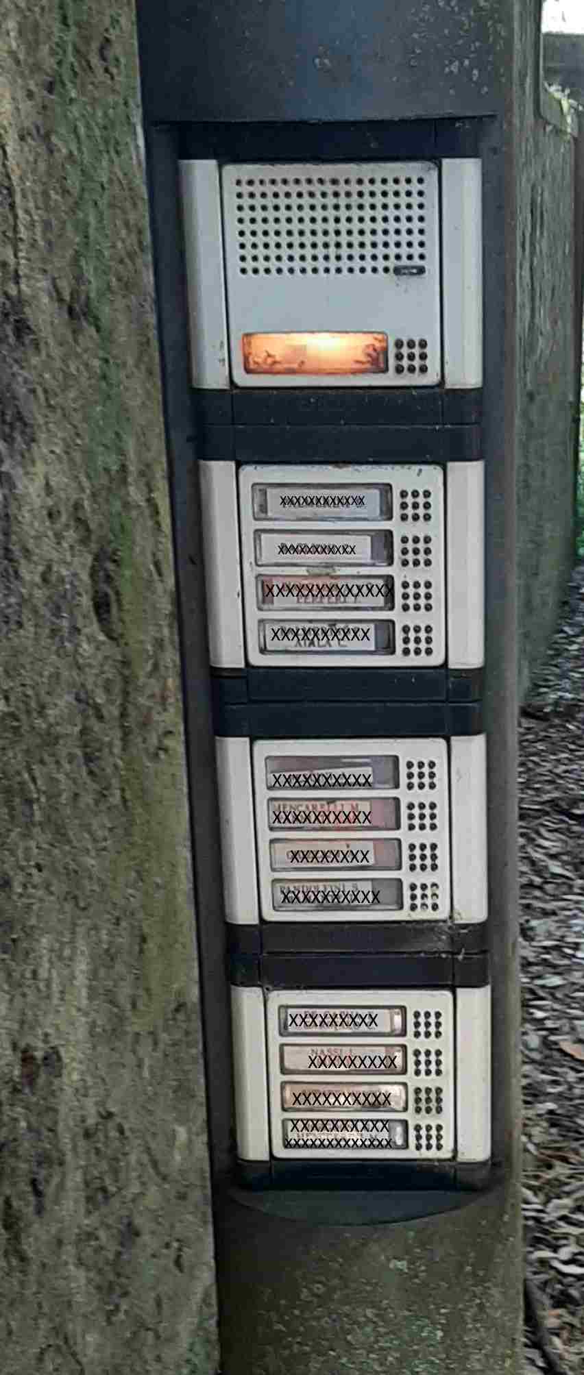

Installare su postazione esterna campanelli Bticino Terraneo delle lampade a led
giovanni1946 ha risposto a giovanni1946 alla discussione in Citofoni, videocitofoni e intercomunicanti
- Oggi
SECTOR134 ha aderito alla comunità
Ho acquistato casa qualche mese fa, quindi perciò chiedevo cosa potesse essere
Dual split e magnetotermico
Alessio Menditto ha risposto a Ni77cola alla discussione in Guasti/Problemi Climatizzazione
Allora visto che lavorano solo sulla intensità e durata della corrente elettrica, la spiegazione la puoi avere solo collegando due wattmetri digitali (su Amazon te li tirano dietro) da collegare a ogni macchina, in modo da vedere potenze e correnti nel momento che saltano i magnetotermici. Non vedo altra soluzione, se non la lettura delle interiora delle galline. -
Alessio Menditto ha iniziato a seguire MSZ-SF25/35
MSZ-SF25/35
Alessio Menditto ha risposto a LuigiC23 alla discussione in Guasti/Problemi Climatizzazione
7 anni sono tanti, lo sai tu che pulizia hai fatto, se non ci hai mai fatto nulla e usato tanto, ci sta sia sporco, ma quello lo puoi vedere solo tu. -
Dual split e magnetotermico
Ni77cola ha risposto a Ni77cola alla discussione in Guasti/Problemi Climatizzazione
Si, solo il magnetotermico -
Lavastoviglie Rex Techna non lava bene e non asciuga
bellastoria84 ha risposto a bellastoria84 alla discussione in Lavastoviglie
Ahimè non è lo stesso problema perche la resistenza di prima era bruciata ed è stata sostituita con una nuova. Per un mese tutto bene e ora qui non asciuga e lava male per di più io temo sia altro … -
LuigiC23 ha iniziato a seguire MSZ-SF25/35
Salve, ho un mitsubishi electric MSZ-SF25 Un dual che ha circa 7 anni, da un paio di giorni sento un rumore vibrante, dallo split interno solo in alcuni momenti, quando la ventilazione è bassa. Mi pare che se vado a premere sulla scocca passi... può essere solo un problema di plastiche? Oppure altro? Rullo, pulizia? La macchina funziona comunque benissimo. Grazie mille
Giampietro.04 ha aderito alla comunità
Alessio Menditto ha iniziato a seguire Dual split e magnetotermico
Dual split e magnetotermico
Alessio Menditto ha risposto a Ni77cola alla discussione in Guasti/Problemi Climatizzazione
È solo magnetotermico? Non è differenziale ? -
Dual split e magnetotermico
Ni77cola ha risposto a Ni77cola alla discussione in Guasti/Problemi Climatizzazione
No, impianto del 2010, probabilmente il difetto era sempre esistito. Il manuale non dice nulla di che, ogni macchina assorbe 4.6 + 4.6 A. Si, vero, meglio linea dedicata, però non capisco perché con due split di due macchine diverse l'impianto tiene e con uno split di ciascuna macchina no. Peraltro la macchina ha due compressori separati, uno per ogni split, quindi in ogni caso sono attivi due compressori. -
Stefano Dalmo ha iniziato a seguire Lavastoviglie Rex Techna non lava bene e non asciuga
Lavastoviglie Rex Techna non lava bene e non asciuga
Stefano Dalmo ha risposto a bellastoria84 alla discussione in Lavastoviglie
Hai già una discussione bella lunga sul caso della resistenza . Il problema è lo stesso . rileggilo e fai i controlli . -
bellastoria84 ha iniziato a seguire Lavastoviglie Rex Techna non lava bene e non asciuga
Lavastoviglie Rex Techna non lava bene e non asciuga
bellastoria84 ha inserito una discussione in Lavastoviglie
Ciao, Non più tardi di due mesi fa avevo avuto il problema che la lavastoviglie non scaldava l'acqua e avevo cambiato la resistenza tutto riprende a funzionare... Ora già da una decina di giorni La lavastoviglie Non sciuga e non è nemmeno molto pulita la roba al suo interno secondo voi è un problema di scheda o cosa può essere? a dire il vero con queste resistenze in linea non mi sono nepure mai chesto come fanno ad asciugare... hanno un'atra resistenza? QUI IL MODELLO DI LAVASTOVIGLIE. Modello (Mod.): RSF66040S PNC: 911916303 / 01 Numero di serie (S.N.): 73730121 Type: 911D91-2T -
Dual split e magnetotermico
Marco Fornaciari ha risposto a Ni77cola alla discussione in Guasti/Problemi Climatizzazione
Mgari se dai pù informazioni. - Impianto nuovo? - I manuali delle macchine cosa dicono a riguardo dell'alimentazione? - Normalmente è opportuno mette un MT per ogni macchina, magari meglio un MTD per macchina indipendende dal dal resto dell'impianto dell'abitazione. -
Consiglio componenti TV/SAT per impianto con 6 prese demiscelate e confronto tra i migliori produttori
ALLUMY ha risposto a Tartaruga24 alla discussione in Impianti misti TV-SAT
Stando a questa lista di Otgtv del tuo comune, puntando verso S.Michele e Vicoforte riceveresti buona parte dei mux ma ti servirebbero ben 3 antenne! Due in orizzontale e una in verticale. D'obbligo un centralino programmabile, assolutamente non largabanda o multibanda. Il problema è direzione Torino e Pecetto Torinese, che sono lontani e non so da che parte stai della collina, comunque da là arriverebbero i mux Mediaset 1 (IRIS HD, TGCOM24 HD, ...) e 2 (Focus HD, TOP Crime HD, ...), e Persidera 1,2,3 (NOVE, Cielo, DMAX, ...), tanta roba. Ammesso di riuscire a prenderli con un'antenna posta in cima al palo, siamo a 4 antenne. Metti insieme il tutto e da un antennista ti salta fuori una cifra che può superare quella di 6 CAM+Tessere Tivusat, e con risultati non garantiti. Altro piccolo dettaglio: se abbandoni il discorso dell'antenna terrestre, non hai più neanche l'obbligo di mettere le prese demiscelate in casa, quindi un altro risparmio. Quindi ti consiglio di chiedere ai vicini se con le loro antenne vedono questi canali e poi valuterai tu. Ciao -
Ferro da stiro con caldaia
merlino64 ha risposto a merlino64 alla discussione in Piccoli elettrodomestici
grazie Riccardo,quindi serve piu'a far si'che il ferro non disturbi il resto della rete che il contrario?se dici che e'meglio metterlo allora provvedo a comprerare il tutto. -
Ferro da stiro con caldaia
Riccardo Ottaviucci ha risposto a merlino64 alla discussione in Piccoli elettrodomestici
è un filtro RC antidisturbo,non necessario per il funzionamento ma utile per attenuare i disturbi elettrici sulla rete . Se puoi rimettilo.La resistenza è da 1,2 Mohm 0.5W , il condensatore da 330Kpf -
Buona sera a tutti,ho questo ferro da stiro con caldaia dove all' ingresso dell' alimentazione c'è quella resistenza e condensatore (?). Smontati questi elementi perché sentivo un lieve sfrigolio ed infatti era la resistenza che poi è andata,nel elettrodomestico non c' è nessuna scheda elettronica,i fili vanno direttamente all' interruttore poi ai termostati e infine alla resistenza.chiedo: a che servono quei 2 elementi? fanno tipo da filtro?se li elimino non essendoci nessuna scheda elettronica che problemi potrebbero esserci? O è meglio che ci siano? Grazie
Buonasera a tutti, Ho un’impianto da 3kW funzionante da 14 anni. I pannelli mi danno 400 volt in continua vorrei cambiare l'inverter qualcuno può darmi un consiglio su quale inverter mettere. Grazie
Alessio Menditto ha iniziato a seguire Dual Fujitsu errore 62 unità AOYG14LAC2
Dual Fujitsu errore 62 unità AOYG14LAC2
Alessio Menditto ha risposto a Faca alla discussione in Guasti/Problemi Climatizzazione
Lo dico da Moderatore, questo è il mio dovere purtroppo, il fai da te è vietato per legge Fgas, anche e specie sulla parte elettronica ed elettrica, perché se si sbaglia qualcosa e il compressore brucia, assieme a lui brucia pure l’olio che corrompe il gas e lo rende immediatamente rifiuto pericoloso da smaltire, proprio quello che la legge Fgas è stata creata per evitare. Tanto dovevo. -
MHI SCM45ZS-W / SRK35ZS-WF non raffredda
Alessio Menditto ha risposto a Gas92 alla discussione in Guasti/Problemi Climatizzazione
Non so, ma se è uscito perché loro hanno sbagliato a fare il loro mestiere, dovrebbero pagare loro… -
MHI SCM45ZS-W / SRK35ZS-WF non raffredda
Gas92 ha risposto a Gas92 alla discussione in Guasti/Problemi Climatizzazione
Grazie ancora! Sai dirmi anche indicativamente nel caso da te menzionato a quanto si potrebbe aggirare la spesa? Il gas è R32 -
Consiglio frigo combinato semplice (elettronica al minimo)
Alessio Menditto ha risposto a caffettino alla discussione in Frigoriferi - Congelatori
Honig la prima parte della tua risposta è giusta, ma un pò lapalissiana, nel senso che è ovvio che uno statico NON può offrire prestazioni come un no frost, altrimenti sarebbero la stessa cosa, statisticamente le cose però che si possono rompere in un no frost sono tante, non importa che non si rompano in due o tre anni, che poi è praticamente la durata della garanzia, ma anche se si rompesse dopo 8, e ti viene prospettato un preventivo che quasi compri un frigo nuovo, il fastidio rimane, e tanto. Io ho letto qui di persone disperate nel vero senso della parola, che dopo aver speso migliaia di euro per frigo particolari, se li trovano rotti dopo la garanzia, alcuni da buttare, e se vogliamo dare un valore al denaro, che ultimamente mi sembra uno sport passato di moda, questo è inaccettabile. La seconda parte della risposta riguarda una tua domanda, che però devi fare in una tua discussione per favore. -
Due macchine Orieme dual split, collegate allo stesso magnetotermico C16 senza linea dedicata (ogni macchina è collegata ad una presa di corrente cui non è attaccato altro). Accendendo uno split per ogni macchina, tutto ok. Accendendo due split della stessa macchina, con l'altra spenta, salta il magnetotermico. Succede con entrambe le macchine. Idee? Grazie.
Dual Fujitsu errore 62 unità AOYG14LAC2
Faca ha risposto a Faca alla discussione in Guasti/Problemi Climatizzazione
@Nik-nak Grazie per esserti messo a disposizione, no io non ho competenze particolari vado molto in modo empirico , ma vedo comunque cosa posso riuscire a fare o da chi farmi magari aiutare. -
Ni77cola ha aderito alla comunità
Consiglio componenti TV/SAT per impianto con 6 prese demiscelate e confronto tra i migliori produttori
snipermosin ha risposto a Tartaruga24 alla discussione in Impianti misti TV-SAT
potrebbe bastarne una sola; puoi fare una prova puntandola nella stessa direzione di quelle dei vicini e nella stessa polarizzazione e collegarla ad una sola tv con uno spezzone max di una decina di metri, fare sintonia e vedere se sono presenti tutti i mux. -
Consiglio frigo combinato semplice (elettronica al minimo)
Honig ha risposto a caffettino alla discussione in Frigoriferi - Congelatori
Lato utilizzo credo che tutte le tipologie di frigorifero siano semplici nell'uso, nel senso che non c'è nulla di particolare da fare... Sulla questione elettronica vs affidabilità non sono ovviamente esperto, come si dice spesso su questo forum gli statici sarebbero più affidabili perché più semplici (e non lo dubito) ma in pratica la scelta degli statici sta scomparendo e quei pochi che ci sono spesso sono di fascia bassa, questo significa minore scelta, dimensioni in genere ridotte, maggiore rumorosità, minore capacità di congelamento ed efficienza energetica etc etc, mentre i no frost spesso dominano il mercato, ne trovi per tutte le esigenze e salvo modelli sfortunati non è che rompono ogni 2-3 anni... Nel mio piccolo universo familiare ormai molti hanno i no frost da diversi anni e non se ne lamentano, del resto se non sai riparare frigoriferi alla fine conta solo il rapporto tra quanto paghi e quanti anni di utilizzo riesci ad ottenere. Ci sarebbero anche i Low Frost...non ne trovi molti e pur essendo più semplici dei No Frost sono molto più simili a questi ultimi rispetto agli statici. Questo è molto interessante. Nelle ricerche fatte finora questo marchio l'ho snobbato, dal sito ho trovato un modello che potrebbe interessarmi e che risponde anche alle caratteristiche richieste da @caffettino il modello RCSA300K40WN sotto i 350€, largo meno di 60cm, mensole di vetro, 35dB, non male in teoria. Ma è proprio statico oppure Low Frost? Da un lato dicono "statico" poi però leggo che sarebbe "Min Frost" ma non capisco cosa significhi. Conosci altri marchi che ancora producono frigoriferi statici con congelatore di almeno 80 litri? Grazie
