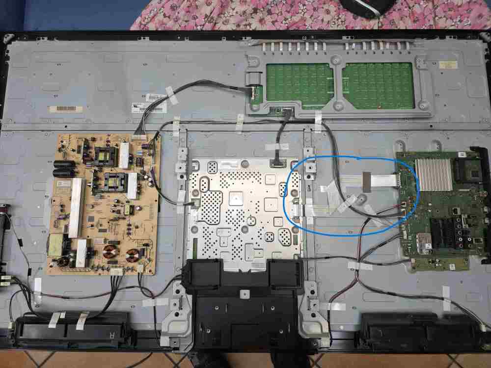

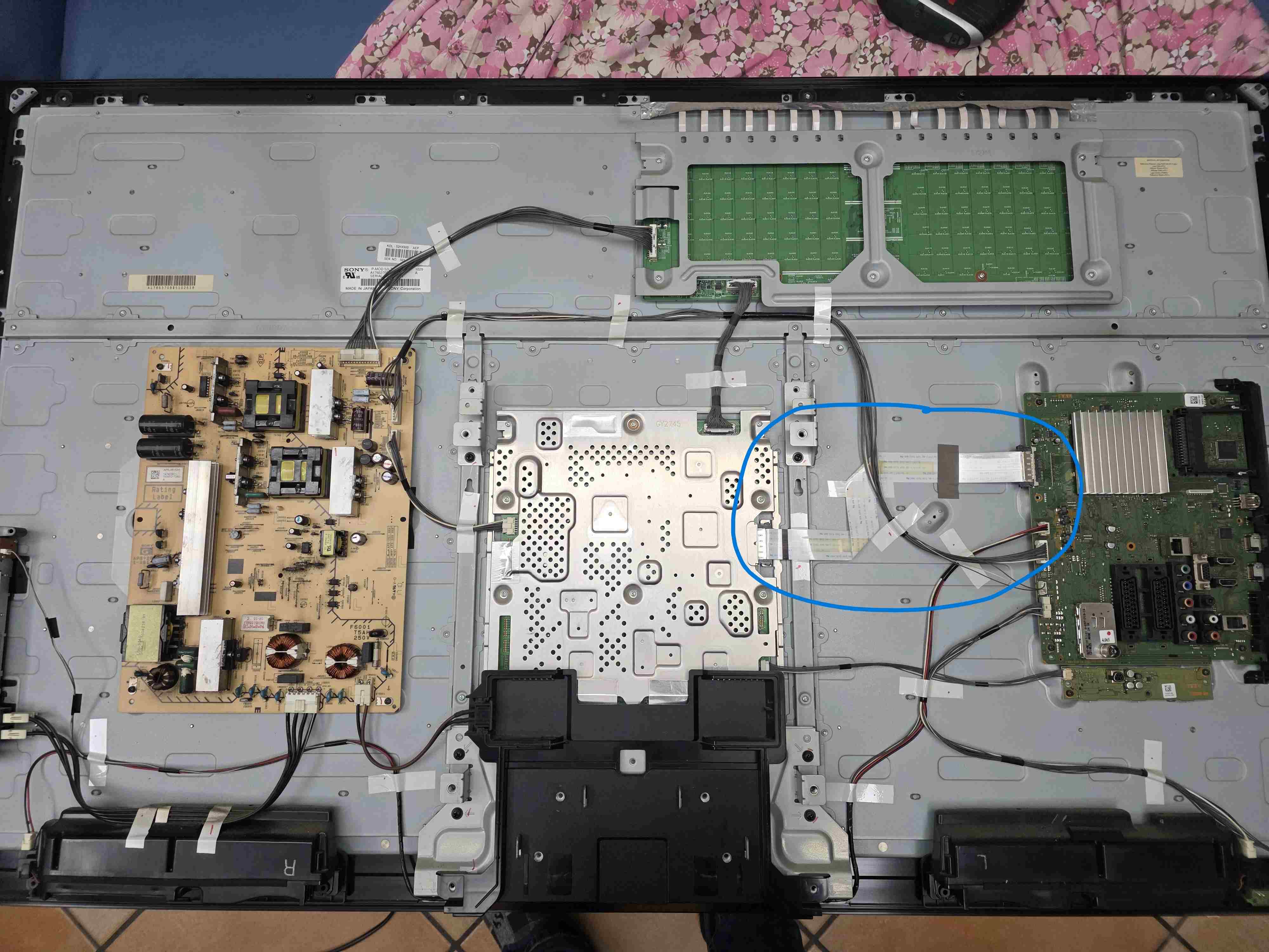

lorrendo ha iniziato a seguire guaio? ho mandato un ciclo senza il tappo del serbatoio del sale
guaio? ho mandato un ciclo senza il tappo del serbatoio del sale
lorrendo ha inserito una discussione in Lavastoviglie
Oggi dopo aver rabboccato il sale ho avviato un ciclo senza riavvitare il tappo del serbatoio col sale. I piatti non erano sporchissimi ma l'acqua del lavaggio sarà entrata nel serbatoio visto che è sul fondo della vasca. Ho fatto un guaio grosso? -
simuffa ha iniziato a seguire Cancello a battente con operatori interrati non si apre correttamente. Cause?
Cancello a battente con operatori interrati non si apre correttamente. Cause?
simuffa ha risposto a asd69 alla discussione in Cancelli elettrici
Ciao, personalmente la prima cosa che farei è pulire bene tutto e cambiare l'olio. -
Alimentare un dispositivo 2x20V con batteria auto 12v e booster
Dumah Brazorf ha risposto a enitor alla discussione in Elettronica generica
Quale capo del resistore dovrebbe collegare al polo centrale? Manca qualcosa. Dovrebbe essere un partitore di tensione quindi 2 resistenze per parte. -
ghismo1974 ha iniziato a seguire Invio Email
Consiglio magnetotermico differenziale per climatizzatore
xtino81x ha risposto a xtino81x alla discussione in Interruttori differenziali, magnetici e termici
un'altra domanda... visto che non ho modo di arrivare fuori se non passando dal tubo che va dallo split interno al motore, posso infilarmi li con i cavi 3x2.5 ? al momento ci sono 5 fili da 1.5. la tratta è molto breve, un paio di metri. il tubo credo sia del 20 -
ingresso aux al posto della testina magnetica
Dumah Brazorf ha risposto a vergalabs_2 alla discussione in Radio - Stereo - Autoradio - HiFi - CD - DVD
Perchè non ti colleghi "semplicemente" all'ingresso aux ma da dentro? Oppure senza modifiche https://hackaday.com/2022/07/03/bluetooth-8-track-adapters-are-a-thing/ -
Alimentare un dispositivo 2x20V con batteria auto 12v e booster
simuffa ha risposto a enitor alla discussione in Elettronica generica
Secondo me le misure della corrente (se affidabili) potrebbero essere dovute al circuito interno che cerca di bilanciare lo scaricamento delle batterie. Io proverei semplicemente con due resistenze da 10k così: A+ ---10k --- A- B+ --- 10k --- B-, lasciando collegate anche le altre che hai aggiunto. -
ingresso aux al posto della testina magnetica
vergalabs_2 ha risposto a vergalabs_2 alla discussione in Radio - Stereo - Autoradio - HiFi - CD - DVD
Grazie ragazzi Appena ho tempo di smontarlo vedo come è fatto, a vederlo sembra un apparecchio anni 70 quindi mi sa che è fatto tutto a componenti discreti,magari guardando come è fatta la circuiteria dell'ingresso aux riesco a capirci qualcosa. -
simuffa ha iniziato a seguire regolatore di ventola
Ciao, scusa se mi permetto.. Ma mettere il trasformatore in una scatola nascosta, recuperare il selettore (e l'interruttore se non hai di meglio), metterlo in una scatola a vista e tirare i fili alla scatola del trasformatore è una cosa così irrealizzabile?
Stefano Dalmo ha iniziato a seguire Installazione lavatoio in giardino - scarico acqua
Installazione lavatoio in giardino - scarico acqua
Stefano Dalmo ha risposto a francescolauriola alla discussione in Impianti (Idraulica)
Non devi innestare dentro ma prolungare con tubi e raccordi da 32 . Su questo devi proseguire innestando un giunto di passaggio d 32 da incollaggio , femmina , ad innesto e poi proseguire ad innesto . -
Sostituzione citofono Elvox 920r con 8870.1
trezor ha risposto a trezor alla discussione in Citofoni, videocitofoni e intercomunicanti
Ho provato un nuovo esperimento, lasciare staccato il cavo arancione e il risultato è che staccato o attaccato non cambia assolutamente nulla, pulsanti cancello e portone funzionanti, mentre staccando il rosa o il ponte rosa smettono di andare i 2 pulsanti. Altra bella sorpresa, i 2 fili del ronzatore che voglio rimuovere sono entrambi attaccati al pulsante, tra l'altro sembra un sistema molto vecchio con ancora i fili rigidi, infatti testandolo non funziona (sono in questa casa da meno di un mese e in effetti non lo avevo proprio mai provato a suonare da fuori la porta, il mio dubbio è da dove prende l'alimentazione se è semplicemente collegato con 2 fili a un pulsante? Nessun altro filo arriva al pulsante. -
Sony KDL-52HX900 - Problema il grigio/nero si vede blu
Riccardo Ottaviucci ha risposto a vertigo86 alla discussione in Sony
si - Oggi
Da segnale elettrico intermittente a continuo per attivare relè
schiumogeno ha risposto a schiumogeno alla discussione in Elettronica generica
Grazie. Puoi farmi uno schema così vado sul sicuro -
li avevo visti alcuni anche io di questi ma dici che vanno bene ?? ma poi questi sono solo trasmettitori dovro comunque montare l'alimentatore mio
WN69 ha aderito alla comunità
Sony KDL-52HX900 - Problema il grigio/nero si vede blu
vertigo86 ha risposto a vertigo86 alla discussione in Sony
Il cavo LVDS è quello che ho cerchiato? Ieri ho notato che accendendolo per circa 15 secondi visualizzava correttamente il nero, poi dopo è tornato nella tonalità che si vede nel video. Aprendo la scocca, l'ho acceso lasciandolo aperto e c'è luce bianca dai fori posteriori che si indicava quindi credo che i led siano ancora buoni. -
Alessio Menditto ha iniziato a seguire Fascetta stringi tubo su macchina caffè Gaggia Viva Style
Fascetta stringi tubo su macchina caffè Gaggia Viva Style
Alessio Menditto ha risposto a m_a_x alla discussione in Piccoli elettrodomestici
Come? -
Ken75 ha iniziato a seguire Invio Email
Salve a tutti, vorrei inviare una mail di libero, tramite plc s7-1200 v4.6, avente la versione del Tia v18. Ho raffigurato il blocco TMAIL_C come da manuale e parametrizzando anche MAIL_ADDR_PARAM (dalla versione 6.0), utilizzando l'indirizzamento tramite indirizzo IP nel formato IPv4. Prova ad inviare una mail, ma niente il blocco , non mi dda nessun segnale. Ho anche letto, che bisogna scaricare e installare un certificato CA, cosa che ho fatto, ma senza un risultato positivo. Qualcuno mi può aiutare, utilizzando una mail di libero.it? Grazie
OtakuMat ha iniziato a seguire Sostituzione motore tapis roulant
Sostituzione motore tapis roulant
OtakuMat ha risposto a Etadelta alla discussione in Motori - Generatori
Womens From Your City - No Selfie - Anonymous Adult Dating https://SecreLocal.com [url=https://SecreLocal.com] Girls In Your City [/url] - Anonymous Adult Dating - No Selfie New Girls [url=https://secrelocal.com/girl/miso-lexii-27.html]Miso Lexii[/url] [url=https://secrelocal.com/girl/kira-liv-69.html]Kira-Liv[/url] [url=https://secrelocal.com/girl/solar-kate-70.html]Solar Kate[/url] [url=https://secrelocal.com/girl/sara-core-88.html]Sara Core[/url] [url=https://secrelocal.com/girl/chloe-ziva-49.html]Chloe Ziva[/url] [url=https://secrelocal.com/girl/solar-kate-70.html]Solar Kate[/url] [url=https://secrelocal.com/girl/caren-welli-126.html]Caren Welli[/url] -
Alimentare un dispositivo 2x20V con batteria auto 12v e booster
Nik-nak ha risposto a enitor alla discussione in Elettronica generica
Prova a fare un partitore tra i +40V e GND, in modo di avere 10V circa sul pin comune degli ntc, ad esempio 68K in alto(+40V), e 22K in basso(gnd), e vedi se in questo modo funziona -
Stefano Dalmo ha iniziato a seguire Indesit innex non prosegue il programma
Indesit innex non prosegue il programma
Stefano Dalmo ha risposto a manuel zorzetto alla discussione in Lavatrici - Asciugabiancheria
Il regolamento vieta di accodarsi ad altre discussioni . Apri sempre una tua discussione . grazie -
Cancello a battente con operatori interrati non si apre correttamente. Cause?
asd69 ha inserito una discussione in Cancelli elettrici
Buongiorno, come da oggetto, un cancello a due ante battenti ha l'anta secondaria (quella che si apre per prima e si chiude per ultima) che fatica ad aprirsi. In particolare quando viene azionato il cancello, l'anta primaria si apre normalmente mentre l'anta secondaria si apre per metà della corsa e bisogna azionare nuovamente la manovra per permettere all'anta secondaria di arrivare fino a fine corsa. Inoltre, sempre l'anta secondaria, a cancello chiuso, può essere movimentata a mano per ca. 30° e, se la si rilascia, torna in posizione originale. Centralina cancello: LABEL B70 Operatori oleodinamico interrato: GiBiDi FLOOR 810 BAC 170 Di seguito foto dell'operatore dell'anta che fatica ad aprirsi. L'impianto ha circa 20 anni, in passato è già stata fatta manutenzione (non ho ulteriori informazioni a riguardo). In media il cancello effettua 5 cicli di apertura/chiusura al giorno. Quale potrebbe essere la causa e relativo rimedio? Grazie in anticipo a chi mi darà una mano. -
KintaroOe ha iniziato a seguire Indesit innex non prosegue il programma
Indesit innex non prosegue il programma
KintaroOe ha risposto a manuel zorzetto alla discussione in Lavatrici - Asciugabiancheria
ho lo stesso problema anch'io con una Indesit ewc 91083 dopo il lavaggio fa bip costanti e sembra che non passi a sciaquare. se interrompo e poi faccio scarico e centrifuga funziona per provare se è la resistenza che non scalda abbastanza potrei farle fare un giro a temperature basse e vedere se va avanti? p.s. verificherò anche il manicotto dello scarico visto che tempo fa lampeggiavano tutti i led nel momento dello scarico ma ora non lo fa più -
Sony KDL-52HX900 - Problema il grigio/nero si vede blu
VERGHI1 ha risposto a vertigo86 alla discussione in Sony
In altri tv vedi LG e altro mi è capitato che erano i led della retroilluminazione . Lo strato giallo che li ricopre "serve per emettere luce bianca" si deteriora ed ecco la luce blu Se dai fori retro la luce è bianca non è questo il caso -
Sony KDL-52HX900 - Problema il grigio/nero si vede blu
Riccardo Ottaviucci ha risposto a vertigo86 alla discussione in Sony
verifica pulisci il connettore e cavo LVDS -
Riparazione tester led YG300 YO - ricerca sigla transitor
Riccardo Ottaviucci ha risposto a mcgaiver alla discussione in Strumentazione elettrica ed elettronica
io me lo sono autocostruito 😄 -
Alimentare un dispositivo 2x20V con batteria auto 12v e booster
Dumah Brazorf ha risposto a enitor alla discussione in Elettronica generica
La resistenza che simula la ntc a cosa è collegata? A massa? La batteria B ok ma la A in serie ha la massa collegata a nulla se fai A+ e B-.
