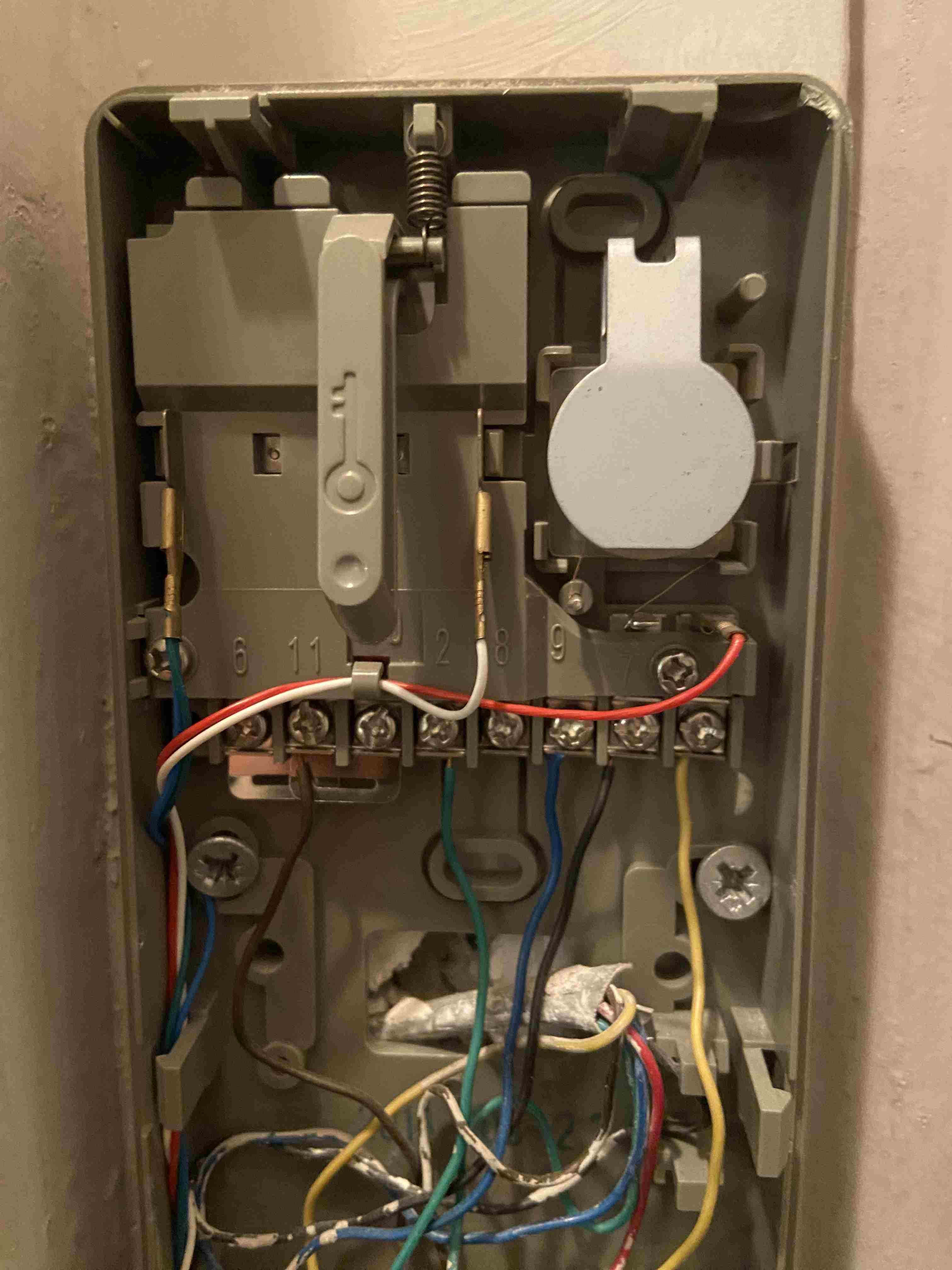

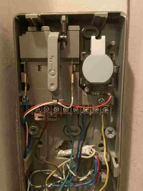

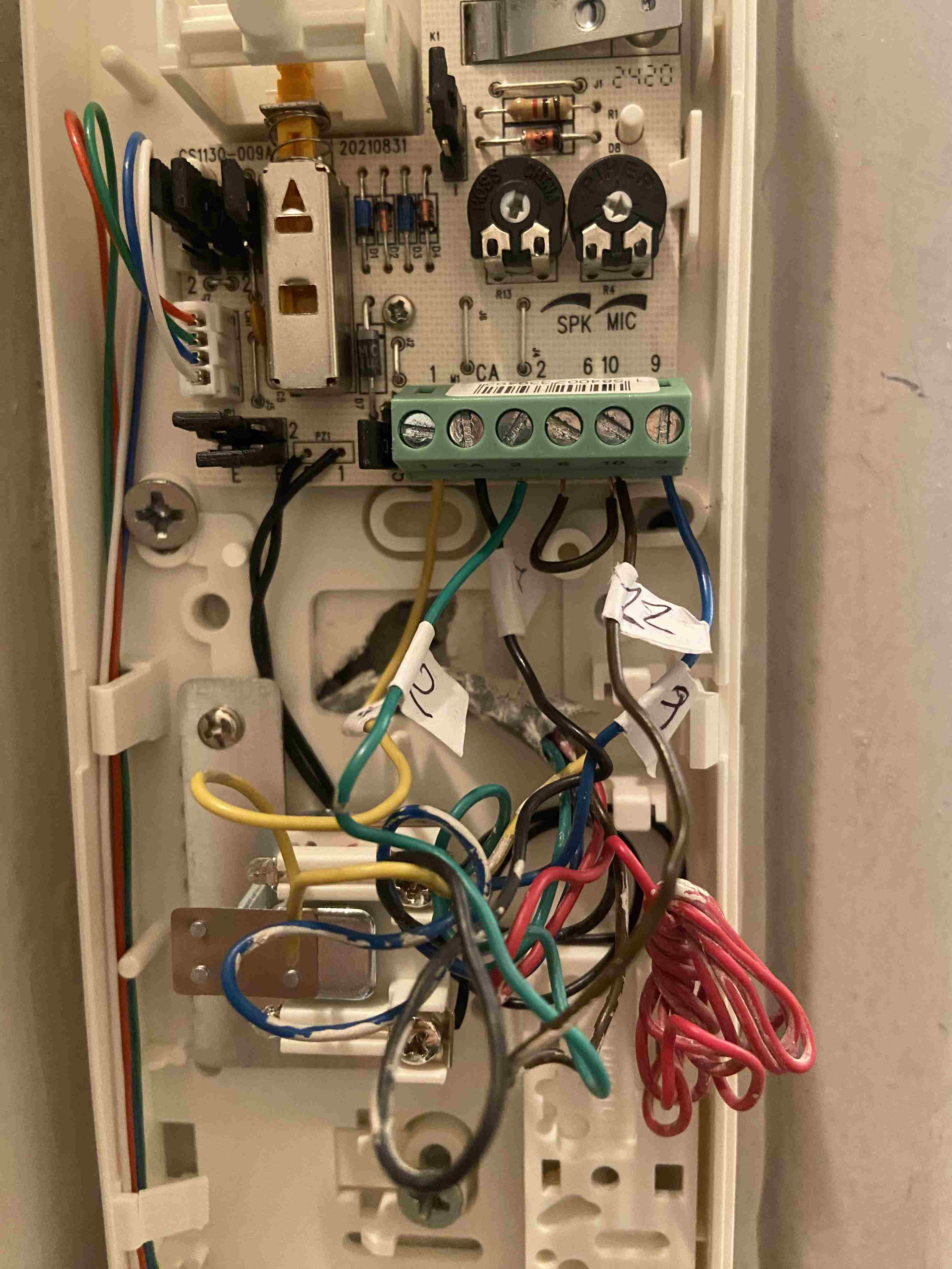

Ammodernamento Termostato
irudoid ha risposto a frostmoon69 alla discussione in Componenti Riscaldamento
Non fa' una piega è il miglior metodo per togliersi qualsiasi dubbio. -
nicolacantone ha iniziato a seguire Baxi luna
Buonasera a tutti , la mia caldaia baxi luna , mi ha dato errore E 99 . L ho spenta e non si è più riaccesa , ora sembra morta . Da uno sguardo superficiale , vedo acqua uscire dalla pompa . Qualche indicazione ? Grazie mille
Buonasera a tutti , la mia caldaia baxi luna , mi ha dato errore E 99 . L ho spenta e non si è più riaccesa , ora sembra morta . Da uno sguardo superficiale , vedo acqua uscire dalla pompa . Qualche indicazione ? Grazie mille
Ammodernamento Termostato
Leone2285 ha risposto a frostmoon69 alla discussione in Componenti Riscaldamento
Già da un po avevo detto di invertire i fili e di fare le misure. Comunque, avendo un relè interno che sopporta pochi ampere probabilmente quel contatto N1 serve a facilitare i collegamenti nel caso in cui si voglia pilotare un contattore che porta più ampere. Speriamo bene per frost. -
robertice ha iniziato a seguire Manopola bidet impossibile da svitare
Manopola bidet impossibile da svitare
robertice ha risposto a Ggiovanni alla discussione in Impianti (Idraulica)
Metti a leva con qualcosa tra la borchia alla base e la manopola -
Ammodernamento Termostato
frostmoon69 ha risposto a frostmoon69 alla discussione in Componenti Riscaldamento
Ho fatto un altro video con i test che mi avete detto... speriamo bene 🤞. Volevo modificare il post di prima inserendo il nuovo video, ma non è possibile probabilmente. https://youtu.be/nH7evBnSfy8?si=VUldjvooT7lPxTT9 -
Nibbio73 ha iniziato a seguire Sostituzione Urmet 1130 con 1130/16
Sostituzione Urmet 1130 con 1130/16
Nibbio73 ha inserito una discussione in Citofoni, videocitofoni e intercomunicanti
Salve, ringrazio in anticipo chi vorrà aiutarmi. Ho dovuto sostituire il vecchio 1130 con un 1130/16, con l aiuto di vecchie discussioni sul forum sono arrivato a questo punto, dove funziona tutto tranne l’aprì porta, sono in un condominio, attendo istruzioni grazie 🙏 -
Ammodernamento Termostato
piergius ha risposto a frostmoon69 alla discussione in Componenti Riscaldamento
Se è così, il Morsetto L fa anche da Comune tra NC e NO . N e N1 in realtà è un unico Morsetto duplicato per comodità . - Se vuoi essere sicuro al 100% metti una Lampada tra N1 e NO, per simulare il Carico . - In caso di Riscontro positivo, il nuovo va collegato come l' altro L nero , N blu , NO rosso . Non serve il ponticello, poiché C è già collegato internamente , N1 e NC restano liberi . - Buona serata ! -
Relè cancello BFT
Nomenonutilizzato ha risposto a Nomenonutilizzato alla discussione in Cancelli elettrici
Partendo da sinistra Cancello fermo led 1,2,3,4 accesi 5,6,7 spenti Cancello in apertura led 1,2,3,4,6 accesi 5 lampeggia dando l’impulso. Cancello in chiusura led 1,2,3,4 accesi, 5 lampeggia , 7 lampeggia , 6 spento, ma il cancello non si muove . Lho riscritto perché così forse è più chiaro. -
scaja ha aderito alla comunità
Relè cancello BFT
Nomenonutilizzato ha risposto a Nomenonutilizzato alla discussione in Cancelli elettrici
I led SW.O SW.C PHOTO STOP Sono accesi, ST. OP.CL Spenti quando il cancello è fermo. Quando giro la chiave per dare l’impulso ST. lampeggia per un attimo, OP, SW.O, SW.C , PHOTO, Accesi mentre si sta aprendo. CL. rimane sempre spento , a parte un piccolo lampeggio quando si dà l’impulso di chiudersi , ma non si muove. -
lspatti ha iniziato a seguire Lg Oled65c15la si spegne da solo
Ciao a tutti. Ho un grosso problema con il mio televisore Lg Oled65c15la: praticamente si spegne dopo pochi secondi senza che appaia il logo Lg e senza lampeggi strani del led rosso sul televisore. Lo stesso problema l'ho avuto circa due settimane fa che pensavo di aver risolto sostituendo la scheda di alimentazione ma purtroppo oggi si è ripresentato. C'è qualcuno che mi può consigliare cosa fare per risolvere il problema? Grazie.
Nibbio73 ha aderito alla comunità
malachia ha aderito alla comunità
lspatti ha aderito alla comunità
Saluti
Domenico Maschio ha risposto a AbramoR alla discussione in Presentazione nuovi utenti, saluti e ringraziamenti
Ciao e benvenuto sul forum -
difficoltà comunicazione con cpu 315-2dp
vergalabs_2 ha risposto a vergalabs_2 alla discussione in S7-300
a me sembra di capire che attualmente stà utilizzando 5 collegamenti e al massimo si è collegata con 5 collegamenti quindi 5<14 max e tra plc, hmi, ntp e supervisori è un numero coerente comunque ho fatto ulteriori prove - la cpu vecchia se collegata alla rete industriale ethernet non comunica ma se collegata direttamente al pc si quindi cpu+cp ok - montate 2 cpu nuove con l'indirizzo vecchio e se collegate alla rete industriale in ethernet non comunicano ma se collegate direttamente al pc si quindi cpu+cp ok - cambiato l'indirizzo ip di una nuova cpu e comunica sia tramite rete industriale che collegata direttamente al pc - rimontata la cpu vecchia con l'indirizzo vecchio, non comunica - cambiato l'indirizzo alla vecchia cpu, comunica sia tramite rete bolton che collegata direttamente al pc - rimesso il vecchio indirizzo alla vecchia cpu e ha comunicato per circa un'ora poi è tornata offline sono d'accordo, anche io rimango dell'idea che qualcosa blocca alcuni tipi di connessioni all'indirizzo IP, anche perchè non è stata fatta nessuna modifica ha smesso di comunicare di punto in bianco al rientro della fermata di natale, non penso che la cpu scaldandosi interrompe alcune comunicazione e altre no e continua ad eseguire un programma semplice ma non proprio leggero. non potevamo lasciare il nuovo indirizzo perché avremmo e avrebbero dovuto cambiare le configurazioni di tutte le comunicazioni di plc e supervisori vari verso il nuovo indirizzo e non più verso il vecchio la cpu nuova con indirizzo nuovo è rimasta in funzione una mezzoretta il tempo di un caffè e poi l'abbiamo tolta. - Oggi
Motore lucidatrice CD va a scatti
-alex29- ha risposto a -alex29- alla discussione in Altro su elettronica
A distanza di un anno, voglio concludere la discussione dicendo di aver risolto il problema. Ho aperto il motore e sembrava essere stato sott'acqua per 20 anni. Ho ordinato il ricambio nuovo ed ho risolto. Grazie a tutti -
-alex29- ha iniziato a seguire Aggiornamento quadro civile
Aggiornamento quadro civile
-alex29- ha inserito una discussione in Quadri elettrici civili e terziario
Ciao a tutti, sono qui a chiedere qualche delucidazione ai più esperti. Sono cablatore ma purtroppo non ho conoscenza a livello di normative ecc su quadri di impianti civili. Devo aggiornare per forza il quadro di casa mia di fine anni 90. Nato a 3kw, ho un montante da 6mm che arriva direttamente dal contatore. Entra nel C16 delle prese, poi dai li partono vari ponticelli per alimentare il resto. Per installare il clima in casa ho dovuto aumentare a 6kw il contatore. Da lì mi nasce un problema: al momento non ho nulla che mi protegga il montante in caso di troppo assorbimento (solo il clima a pieno carico sono 4kw) oltre al fatto che ho installato un piano induzione ed altri elettrodomestici energivori. Purtroppo non è possibile sostituire il montante aumentando la sezione, vorrei almeno installare qualcosa all'ingresso del quadro come protezione. Vorrei inoltre aggiornare il differenziale delle prese con un tipo F. Al momento ho installato: -C16 prese -C10 luce -C10 garage esterno -C10 luci esterne -C16 clima -C20 clima -C20 induzione (che devo ancora installare). Cosa mi consigliate di installare in ingresso? Altri adeguamenti che devo fare? Grazie mille -
Logica funzionamento impianto alta temperatura e bassa temperatura
giorgio17 ha risposto a sp64 alla discussione in Impianti Riscaldamento
Il BUG della Riello come ti ho detto è pensato per le sue caldaie,adattandolo ad altre caldaie devi avere la centralina che comanda la valvola miscelatrice come ti ho scritto sopra.Con impianto alta temperatura basta termostato ambiente che comanda la pompa.E non voglio ripetermi guarda la risposta che ti ha dato click0 -
piergius ha iniziato a seguire Aggiornamento/upgrade quadro elettrico abitazione
Aggiornamento/upgrade quadro elettrico abitazione
piergius ha risposto a andreacos92 alla discussione in Quadri elettrici civili e terziario
Poiché molti Carichi sono concentrati in Cucina, potrebbe andare lì vicino un altro quadro gemello di quello esistente, dal quale partire con i 6 mmq presi a monte del Sezionatore, per prolungare il Montante fino al nuovo . Nel nuovo avresti M. T. D. C25 dell' Induzione, + altri M. T. D. per i vari Elettrodomestici, Riservando 1 M. T. D. indipendente a Frigo ed eventuale Congelatore . - Buona serata ! -
Caldaia riello benefit
Stefano Dalmo ha risposto a palito alla discussione in Guasti/Problemi Riscaldamento
Magari ti sfugge qualcosa , ma devi pulire i condotti che vanno a creare pressione sulla membrana . smonta la campana e segui i fori interni . altro non posso , non essendo sul posto .se lo tieni chiuso Funziona la caldaia ? -
Relè cancello BFT
Stefano Dalmo ha risposto a Nomenonutilizzato alla discussione in Cancelli elettrici
Ripulisci tutto lo spray che hai spruzzato , magari asciugalo . Poi rimonta la scheda e riporta la sequenza dei led , sia quando cammina che quando non parte . -
Logica funzionamento impianto alta temperatura e bassa temperatura
click0 ha risposto a sp64 alla discussione in Impianti Riscaldamento
magari se descrivi un po' il tutto, con l'alta temperatura cosa fai ? -
Ammodernamento Termostato
Stefano Dalmo ha risposto a frostmoon69 alla discussione in Componenti Riscaldamento
Scusa , ma tra N1 e No non può esserci tensione in nessun caso , è lo stesso polo . ! la tensione con un tester o il alternativa metti un carico come una lampadina , la devi collegare con un polo su L e l’altro su NO e deve accendersi quando voi calore e spegnersi al di sotto della temperatura impostata . -
Problema Odore impianto canalizzato nuovo
giorgio17 ha risposto a Lorix89 alla discussione in Guasti/Problemi Climatizzazione
bocchette di ripresa dove sono? -
Logica funzionamento impianto alta temperatura e bassa temperatura
giorgio17 ha risposto a sp64 alla discussione in Impianti Riscaldamento
se hai il BAG Riello e non hai una caldaia riello devi fare tutto l'impianto elettrico con centralina e sonde per comandare impianto bassa temperatura. Spiega meglio cosa vorresti fare e i componenti a disposizione(caldaia,accumulo e altro).Con solo i termostati ambiente la vedo dura -
click0 ha iniziato a seguire Regolazione sistema Immergas ibrido
Regolazione sistema Immergas ibrido
click0 ha risposto a Pier77 alla discussione in Guasti/Problemi Riscaldamento
magari il modello dell'ibrido... -
AbramoR ha iniziato a seguire Batteria accumulo non rilevata da inverter
Buongiorno, ho un impianto così composto: - Fotovoltaico da 3 kW - Inverter Ibrido Monofase SAJ H1-3K-S2 SN - Tre Batterie Saj B1-5.1-48. da 5.12 kWh (teorici) cadauna - altro non di interesse in questa discussione (PdC, accumulo, ecc.) Avendo notato alcune anomalie di funzionamento (carica della batteria da rete, errata gestione della modalità autoconsumo,...) ho chiesto al supporto di effettuare un aggiornamento del firmware dei componenti dell'impianto. Effettuato l'aggiornamento di inverter e batterie la situazione si è normalizzata, se non fosse che una delle batterie (l'ultima collegata) non viene più rilevata dall'inverter. Su indicazione del supporto ho effettuato un riavvio completo del sistema secondo questa sequenza: 1 - Disconnessione AC; 2 - Disconnessione DC (Pannelli fotovoltaici); 3 - Spegnimento batterie tramite pressione prolungata del tasto BMS (effettuato per ogni singola batteria) 4 - Disarmo interruttori magnetotermici delle tre batterie; 5 - Attesa di 10 minuti 6 - Accensione del BMS della batteria master; 7 - Accensione del BMS delle altre due batterie (che non si avviano in automatico quando riattivo il BMS Master); 8 - Riarmo degli interruttori magnetotermici delle tre batterie (cui segue automaticamente l'accensione dell'inverter); 9 - Riconnessione AC; 10 - Riconnessione DC. La sequenza di riavvio non mi è stata comunicata dal supporto, ma l'ho ricavata io da varia manualistica e ricerche in rete (ed è stata successivamente confermata dal supporto). Dopo un paio di riavvii di questo tipo la batteria "incriminata" è stata nuovamente rilevata dall'inverter, ma la versione BMS installata era rimasta la precedente. Quindi mi ritrovo con due batterie con firmware BMS aggiornato e la terza con firmware precedente. Contattato nuovamente il supporto, in attesa di risposta (ci voglio mediamente 2/3 giorni per avere una risposta) mi accorgo che la batteria è nuovamente scomparsa dall'app di gestione. Suppongo che anche questa volta sia avvenuto a seguito di gestione remota da parte del supporto nel tentativo di aggiornamento (oppure per una strana coincidenza di tempistiche). Nuovamente mi viene richiesto di effettuare il riavvio di tutto il sistema, cosa che tra ieri e oggi ho ripetuto quattro volte senza mai riuscire a far rilevare nuovamente la batteria all'inverter. Ora sono in attesa di ulteriori indicazioni da parte del supporto (i soliti 2/3 giorni). Qualcuno ha avuto esperienze similari ? Qualche idea su una eventualmente migliore sequenza di riavvio da utilizzare? Quando accendo il BMS della batteria Master non dovrebbero accendersi in automatico i BMS delle altre due batterie ? Altre prove effettuate: ho verificato i dip switch di configurazione delle batterie (Master, seconda, terza. tutto OK) Un saluto a tutti.
