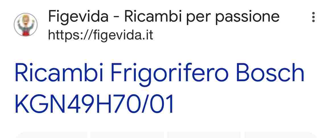

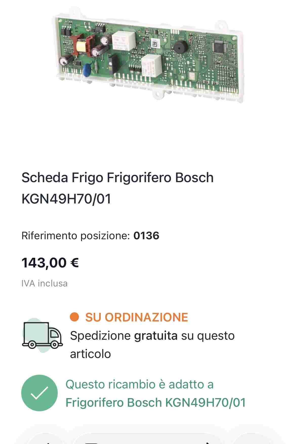

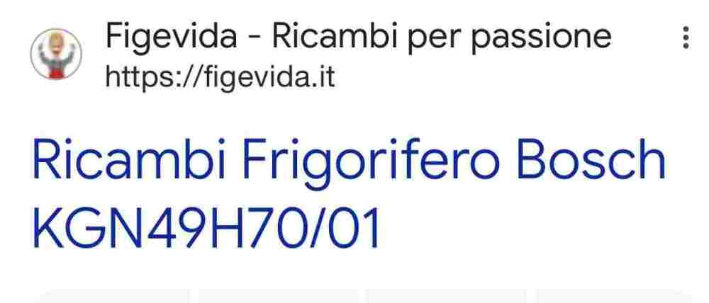

Consiglio nuovo centralino
Maurizio Colombi ha risposto a messimo alla discussione in Quadri elettrici civili e terziario
Allora: se si parla di perché collegare i condizionatori sotto le linee prese e non mettere un paio di linee dedicate solo a loro? -
frigo Bosch KGN49H70
Stefano Dalmo ha risposto a indi69 alla discussione in Frigoriferi - Congelatori
CALDAIA ARISTON CLAS 24 FF - SONDA NTC SANITARIO
vinvar ha risposto a vinvar alla discussione in Guasti/Problemi Riscaldamento
Grazie per i preziosi consigli. Stasera proverò e posterò eventuali aggiornamenti. Saluti -
messimo ha iniziato a seguire Consiglio nuovo centralino
Consiglio nuovo centralino
messimo ha inserito una discussione in Quadri elettrici civili e terziario
Ciao a tutti, vorrei chiedere un consiglio su questo nuovo impianto di casa. contatore a meno di 3 metri dal centralino. montante da 6 mmq. contratto da 4,5 kw. 140 mq di superficie. Partendo dal generale, credo vada bene un 25A, non vedo la necessità di aumentare a 32A. per quanto riguarda le luci le divido in zona giorno e notte. con diff. classe A. per quanto rigaurda le prese le divido perchè la zona cucina, zona lavanderia e i condizionatori li vorrei mettere sotto un diff. in classe F, mentre quelle della restante parte di casa in classe A. il problema è che i 4 climatizzatori saranno collegati come segue: -2 climatizzatori da 9000 btu saranno collegati alle prese notte. -2 climatizzatori da 18000 btu saranno collegati alle prese cucina. Mi pongo il problema se i C16 reggeranno i climatizzatori. Non tanto i 2 clima da 9000 ma i 2 clima da 18000 btu. Forse è meglio che faccio portare le linee dei condizionatori da 18000 btu direttamente al centralino e li divido sotto il MTDiff.? grazie dei consigli Potrei mettere dei -
CALDAIA ARISTON CLAS 24 FF - SONDA NTC SANITARIO
Stefano Dalmo ha risposto a vinvar alla discussione in Guasti/Problemi Riscaldamento
Apri il pannello della camera stagna , vedi che c’è il sensore di ritorno , se hai un tester puoi verificare e comparare i valori tra i due , mandata e ritorno , Staccandoli dal circuito . - Oggi
CALDAIA ARISTON CLAS 24 FF - SONDA NTC SANITARIO
Stefano Dalmo ha risposto a vinvar alla discussione in Guasti/Problemi Riscaldamento
Il pressostato agisce pure sul riscaldamento . se ci fosse mancanza di acqua , il riscaldamento non partirebbe . accertati che effettivamente non c’è la sonda del sanitario . se effettivamente non c’è , prova a staccare un cavo dal sensore di ritorno e vedi che errore presenta . -
CALDAIA ARISTON CLAS 24 FF - SONDA NTC SANITARIO
vinvar ha risposto a vinvar alla discussione in Guasti/Problemi Riscaldamento
La caldaia dà errore 201. Facendo un reset l'errore si ripresenta all'accensione. Il riscaldamento funziona regolarmente (infatti ieri mattina li ho accesi per errore e mia moglie mi voleva ammazzare, in casa c'erano 56 gradi ). Aprendo il rubinetto dell'acqua calda, la caldaia non parte. La pressione è a 1,5. Oltre alla sonda (che non c'è), potrebbe dipendere dal pressostato? Grazie -
amplificatore R:C.F am 5120 acceso solo led power , non audio
tesla88 ha risposto a ciaol alla discussione in Radio - Stereo - Autoradio - HiFi - CD - DVD
E' un po' che non me ne capita uno... Hai verificato i 2n3055 e sono buoni e hai verificato il fusibile da 10A che è buono... Il trasformatore di uscita è ok? Verifica la continuità degli avvolgimenti...era un guasto ricorrente ma in genere legato al guasto dei finali. La tensione è ccorretta ? ok che si accende il led ma devono esserci quasi 30V (24V se alimentato a batterria) , inoltre i vari stadi ( ingresso / preamp / driver ) sono alimentati derivando lda questa tensione tramite delle resistenze di caduta e condensatore di filtro... L'ideale è seguire il segnale con un oscilloscopio lungo il percorso in modo da capire dove sta il problema. Puoi anche entrare con un segnale direttamente sulla zona del finale di potenza in modo da tagliare la testa al toro... -
CALDAIA ARISTON CLAS 24 FF - SONDA NTC SANITARIO
Stefano Dalmo ha risposto a vinvar alla discussione in Guasti/Problemi Riscaldamento
L’errore non si resetta ? ricompare anche senza aprire la calda ? la pressione è a 1,5 -
CALDAIA ARISTON CLAS 24 FF - SONDA NTC SANITARIO
Stefano Dalmo ha risposto a vinvar alla discussione in Guasti/Problemi Riscaldamento
Scusa , ma hai iniziato la corsa , dal traguardo ? perché non spieghi qualcosa di quello vedi o noti , altrimenti come si fa a darti dei consigli ? -
vecchio gruppo elettrogeno lombardini
JR1987 ha risposto a JR1987 alla discussione in Progettazione impianti elettrici civili e terziario
l'idea dovendo rivisitare l'impianto del negozio potrebbe essere di usare l'ups per alcune utenze del negozio in modo da avere energia per poter lavorare e accendere il motogeneratore eventualmente solo nel caso in cui manchi per parecchio tempo l'energia l'utenza consuma 1.5 kWh circa quando è tutto alimentato grazie inizio a sentire intanto le varie ditte -
Francesca Sala ha aderito alla comunità
harman kardon pm 620 scaldano i transistor sul pilotaggio
tesla88 ha risposto a paolobike87 alla discussione in Radio - Stereo - Autoradio - HiFi - CD - DVD
A occhio i driver in quel circuito dovranno dissipare circa mezzo watt, dal datahseet la Pd è 900mW e se non sono dissipati da nulla sicuramente scaldano...non ricordo se è il PM640 che ha i driver simili ma dissipati... In ogni caso verifica la corrente a vuoto che sia corretta (anche se l'hai scritto) e verifica quella R da 82 ohm tra i driver Comunque ho riparato dei NAD che avevano i ddriver con Case TO-126 che scaldavano a tal punto da rovinare ( dopo anni di utilizzo ) le saldature. -
Ciao Roby ecco il lavoro momentaneo che ho fatto cosa mi consigli di metterci dammi un nome o una marca😜
Sostituzione scheda ferroli
Stefano Dalmo ha risposto a vinc76 alla discussione in Guasti/Problemi Riscaldamento
Io sto parlando della nuova scheda -
Sostituzione scheda ferroli
vinc76 ha risposto a vinc76 alla discussione in Guasti/Problemi Riscaldamento
I tre fili sono quelli evidenziati. L'unico slot libero si vede in foto. Ma lo spinotto con i tre fili non entra e' piu largo -
Buongiorno, chiedo parere sulla motivazione che ha reso il disco fisso del mio pc tower lentissimo specialmente quando voglio aprire una cartella appena creata con all'interno un documento, l'attesa dell'apertura è di diversi secondi (circa 40) se però chiudo la cartella e la riapro, l'apertura successiva è immediata. Questo problema non c'è quando apro una cartella salvata su un disco esterno. Sotto posto la configurazione del pc. Nome dispositivo DESKTOP-03C8733 Processore Intel(R) Core(TM) i7-2600K CPU @ 3.40GHz 3.40 GHz RAM installata 8,00 GB (7,90 GB utilizzabile) Archiviazione 112 GB SSD Corsair Force 3 SSD, 1.82 TB WDC WD20EARX-00PASB0 Scheda grafica Intel(R) HD Graphics 3000 (32 MB) ID dispositivo 9A5AA47A-E41A-4E00-9FF2-A093AD796C58 ID prodotto 00331-10000-00001-AA558 Tipo sistema Sistema operativo a 64 bit, processore basato su x64 Penna e tocco Nessun input penna o tocco disponibile per questo schermo
Sostituzione scheda ferroli
vinc76 ha risposto a vinc76 alla discussione in Guasti/Problemi Riscaldamento
Grazie della risposta. Ma lo spinotto con i fili rosso nero e bianco deve rimanere scollegato? -
Stefano Dalmo ha iniziato a seguire CALDAIA ARISTON CLAS 24 FF - SONDA NTC SANITARIO e Sostituzione scheda ferroli
Sostituzione scheda ferroli
Stefano Dalmo ha risposto a vinc76 alla discussione in Guasti/Problemi Riscaldamento
Gli slot che sono presenti , vanno a coprire tutto il pettine sulla scheda ? immagino che la schedina vada sganciata dal connettore coi fili , e questo inserito direttamente sulla scheda . i tre cavi da dove provengono ? -
CALDAIA ARISTON CLAS 24 FF - SONDA NTC SANITARIO
vinvar ha risposto a vinvar alla discussione in Guasti/Problemi Riscaldamento
Buongiorno, La ringrazio per la cordialità e per la risposta immediata. Le sonde da Lei indicate le ho trovate, potrebbe essere guasta una delle due (o tutte e due) e riportarmi l'errore 201? Grazie ancora Saluti -
CALDAIA ARISTON CLAS 24 FF - SONDA NTC SANITARIO
Stefano Dalmo ha risposto a vinvar alla discussione in Guasti/Problemi Riscaldamento
Attenzione , su molti modelli quella del sanitario non c’è , e vengono sfruttate le due sonde , mandata e ritorno del riscaldamento per gestire la temperatura del sanitario . Sono poste a clip sui due tubi grandi provenienti dallo scambiatore primario -
Posizionamento dispositivi di rete in sicurezza
Ipso ha risposto a Ipso alla discussione in Altro su impianti elettrici civili
Grazie per il tuo parere però volevo sapere se un pannello in metallo tra i dispositivi e il piano di legno( cassapanca) protegge da eventuali "incendi:" grazie buona giornata -
vinvar ha iniziato a seguire CALDAIA ARISTON CLAS 24 FF - SONDA NTC SANITARIO
CALDAIA ARISTON CLAS 24 FF - SONDA NTC SANITARIO
vinvar ha inserito una discussione in Guasti/Problemi Riscaldamento
Buongiorno a tutti, ho un problema con l'individuazione nella caldaia CLAS 24 FF della sonda NTC SANITARIO, come da esploso dell'Ariston dovrebbe essere inserita nel gruppo mandata, ma non la trovo (lo spazio segnato come alloggiamento della stessa è vuoto). Avete esperienze in merito a questa caldaia? Allego foto. Saluto tutto e ringrazio anticipatamente. -
Posizionamento dispositivi di rete in sicurezza
Ipso ha risposto a Ipso alla discussione in Altro su impianti elettrici civili
@Livio Orsini ciao Livio ma se la batteria agli ioni di litio è LiFePO4 l'ups è più sicuro e il rischio di infiammabilita si riduce? Grazie -
DANY56 ha iniziato a seguire Centralino Promelit NEXT 30D - sostituzione cornetta e cavo.
Centralino Promelit NEXT 30D - sostituzione cornetta e cavo.
DANY56 ha inserito una discussione in Telefonia Fissa - Fax
Buongiorno, vorrei sapere dove posso trovare una cornetta e un cavo funzionanti per il centralino PROMELIT NEXT 30D. Abbiamo aggiunto delle cuffie PLANTRONICS wireless e da allora faccio fatica a sentire quando si alza in autonomia la cornetta, mentre chi chiama sente la mia voce. Cosa posso fare? -
PID in cascata per impianto di sterilizzazione
Marco Fornaciari ha risposto a marco1278 alla discussione in Controllo e regolazione
Si, va bene tutto, ma con quei numeri relativi a portate e temperature stiamo parlando di tolleranze attorno/minore al 5%, è dura fare qualcosa di più preciso in ambiente industriale di produzione. Tra l'altro 150 l/h sono una portata molto piccola: 0,041 litri al secondo, è dura fare un sistema di regolazione a PID che funzioni come desidera il tecnologo o/e il processo di produzione. Lì bisogna riprogettare tutta quella parte di macchina, magari usando come riscaldante delle resistenze elettriche suddivise in più sezioni, e comandate in PWM. Meglio PID indipendenti ovvero non usare proprio i PID: già nel 1990 ho risolto qui problemai senza PID ma utilizzandole media continue a facendo modificare la macchina (c'erano proprio degli errori di base da meno che principianti: ho ottenuto curve piatte di pressione e portata vapore dopo una rampa in autoacquisizione e autoregolazione di meno di un minuto, parlo di 5000 + 5000 mc/h di vapore. Il sistema lo ho utilizzato anche in altri contesti con gli stessi risultati.
