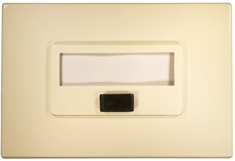

bruceas ha iniziato a seguire Problema ronzatore 220v
Ok per quello che hai detto; un'altra cosa. Leggo che vendono delle chiavi digicard già programmate con numeri 01 02 03 04 05 06 07 ed altre. Ma come faccio per sapere la mia chiave che numero é? dal decodificatore che é nella centralina dai dip si può risalire alla codifica? Grazie
Come interpretare il valore dei resistori SMD
Leone2285 ha risposto a fai da te alla discussione in Elettronica generica
I primi due numeri indicano le cifre significative del valore della resistenza. Nel tuo caso 12 è 47. La terza cifra il moltiplicatore. Nel primo caso è 2 quindi vanno aggiunti due 0 a 12 per cui la resistenza è 1200ohm. Nel secondo caso è 4 quindi vanno aggiunti 4 0 al 47 per cui vale 470000ohm o 470kohm. Anche se molto semplice farlo a mente, online ci sono delle app per il calcolo. -
Problema ronzatore 220v
bruceas ha risposto a bruceas alla discussione in Citofoni, videocitofoni e intercomunicanti
Grazie, ma se uso un 35N BTicino, poi devo far passare la 220 per il pulsante del campanello? Come faccio a sapere se li regge o se serve solo a chiudere il circuito? E' simile a questo: E poi non è che costi poco il 35N 😞 Mentre la suoneria Magic a 230v è quella da montare nella 503? (che non ho, dovrei lasciarla volante). Come si collega? -
Scaldino a gas Herman - Opalia C14E
Stefano Dalmo ha risposto a Giuseppe19734 alla discussione in Scaldabagno - Stufe - Condizionatori/Deumidificatori portatili
Ma che rumore , il rumore non si sente . devi prendere il tester e dopo aver sganciato i cavi collegare i puntali ai faston e vedere se si chiude il contatto . Oppure se è a due fili e non hai tester , aprire l’acqua e fare un ponte tra i due cavi -
Alfredo7777 ha iniziato a seguire Microwin v4.0.5.08 Problemi Con PG M4
Microwin v4.0.5.08 Problemi Con PG M4
Alfredo7777 ha risposto a thunderbirddd alla discussione in S7-200
https://GirlSingle.com/it/ Ragazze vere per uomini veri [url=https://GirlSingle.com/it/] La tua città, le tue ragazze, la tua notte [/url] - Oggi
fai da te ha iniziato a seguire Come interpretare il valore dei resistori SMD
Come interpretare il valore dei resistori SMD
fai da te ha inserito una discussione in Elettronica generica
Buona giornata a tutti. Sono alle prese per la riparazione di un inverter ibrido solare (Cina). Mi sono incotrato con due resistenze SMD che mostrano una il n° 122 e l'ltra n° 474. La particolarità che non so è la sottolineatura del'ultimo n°2 sulla 122 e l'altra sul n° 7 con 474. Tali resistene sono cablate tra il G - S rispettivamente su due Mosfet IRF640N . Cordiali saluti. Grazie -
Scaldino a gas Herman - Opalia C14E
Giuseppe19734 ha risposto a Giuseppe19734 alla discussione in Scaldabagno - Stufe - Condizionatori/Deumidificatori portatili
quando apro l'acqua sento il flusso dell'acqua ma non riesco a capire se chiude o apre , nel senso che non sento nessun rumore -
Stefano Dalmo ha iniziato a seguire Forno incasso raffinerad Ikea non si accende più
Forno incasso raffinerad Ikea non si accende più
Stefano Dalmo ha risposto a Monica Mascia alla discussione in Forni - Microonde - Cucine
Lo devi aprire e vedere se fosse intervenuto qualche termico di sicurezza . Magari seguendo i cavi di alimentazione fin ai comandi -
Monica Mascia ha iniziato a seguire Forno incasso raffinerad Ikea non si accende più
Forno incasso raffinerad Ikea non si accende più
Monica Mascia ha inserito una discussione in Forni - Microonde - Cucine
Buongiorno, Il mio forno a incasso raffinerad Ikea non si accende più, dopo aver fatto un ciclo di pirolisi. Ho già fatto le prove elementari compreso controllare il cavo di alimentazione che funziona correttamente. Mi potete suggerire cosa posso controllare prima di portarlo al centro assistenza? vi ringrazio anticipatamente -
Scaldino a gas Herman - Opalia C14E
Stefano Dalmo ha risposto a Giuseppe19734 alla discussione in Scaldabagno - Stufe - Condizionatori/Deumidificatori portatili
Scusa avevo visto un modello che non è il tuo . vedi se il flussostato si chiude quando apri l’acqua -
Sostituzione amplificatore TV Fracarro MBJ2510
rigoales ha risposto a rigoales alla discussione in Impianti TV
Bene, grazie mille. Grazie -
Monica Mascia ha aderito alla comunità
Errore 72 unità interna hisense AKT26UR4RK4
luckysquid ha risposto a luckysquid alla discussione in Guasti/Problemi Climatizzazione
si ma qui è un pò diverso, credo che sia più un errore di etichettatura (e devi essere pure molto attento ad accortene), perchè armato di multimetro, leggo questi valori: vecchio motore nero-giallo=163 Kohm fisso nero-blu=oscilla da 280kohm a oltre 470 kOhm valore che aumenta con il passare del tempo con i puntali sopra nuovo motore nero-giallo=187 Kohm fisso nero-blu=non misuro niente, circuito aperto Ora mi sembra di capire che avere il valore "fisso" sul nero-giallo certifica che Vsp continua ad essere sul filo giallo. Mentre filo blu che è relativo al sensore giri è normale che oscilli nel motore vecchio e nel nuovo motore leggo che può dare "circuito" aperto a seconda della "tecnologia" adottata sul sensore di giri quando non alimentanto. Sembra a tutti gli effetti un errore di etichetta, che storie comunque... Qualcuno ha esperienza su queste tipo di misurazioni? -
vecchio gruppo elettrogeno lombardini
JR1987 ha risposto a JR1987 alla discussione in Progettazione impianti elettrici civili e terziario
andrò di gruppo elettrogeno con avviamento automatico grazie l'ups lo lascio solo per i 3 pc ma in questo caso si tratta di una spesa irrisoria -
Omissione registrazione portale FGas dell'installatore
Alessio Menditto ha risposto a Francesco_PLC alla discussione in Impianti Climatizzazione
Si esatto, non è che se arriva un controllo tu puoi dire l’installatore è fallito ciao core, non regge, per quello serve una “nuova installazione”, anche perché la vecchia non è segnalata al portale Fgas e quindi non esiste. -
Errore 72 unità interna hisense AKT26UR4RK4
giorgio17 ha risposto a luckysquid alla discussione in Guasti/Problemi Climatizzazione
Ogni ditta si fa fare le modifiche che vuole per il motivo dei ricambi,se fossero tutti uguali sarebbe troppo bello. Mi ricordo i ventilatori delle caldaie che potevi montare su diverse caldaie (anche con marchi diversi)però cambiava il connettore elettrico o altri piccoli particolari. -
Omissione registrazione portale FGas dell'installatore
giorgio17 ha risposto a Francesco_PLC alla discussione in Impianti Climatizzazione
Quello che prevede il D.Lgs. 163/2019 per chi installa un condizionatore senza patentino F-Gas, la multa non colpisce solo l’installatore: colpisce anche il proprietario di casa. Prima di tutto verifica se la ditta era certificata FGAS:se si puoi continuare e cercare qualche soluzione ma con rischi di multe.Se non era certificato FGAS sei nei guai e sopratutto se hai fatto richiesta di detrazione fiscale. -
Scaldino a gas Herman - Opalia C14E
Giuseppe19734 ha risposto a Giuseppe19734 alla discussione in Scaldabagno - Stufe - Condizionatori/Deumidificatori portatili
Non ho ben compreso quale sia il micro interruttore. Le manopole sono al massimo entrambe .. la membrana del gruppo acqua quale sarebbe ? L'elemento 14 della foto ovvero il flussostato ? -
Errore 72 unità interna hisense AKT26UR4RK4
luckysquid ha risposto a luckysquid alla discussione in Guasti/Problemi Climatizzazione
Motore ricevuto, avvisato il tecnico che verrà nei prossimi giorni a montarlo. Ovviamente, figuriamoci se tutto potesse essere lineare, la dittà che li produce sembra aver cambiato durante gli anni di produzione il pinout del motore, possibile? a parità di pezzo però PG e Vsp sono stati invertiti sullo schema interno dei motori (Ma non a livello di colori però) https://ibb.co/vxyGXbXS https://ibb.co/N2hzgQXF Tutto questo mi sembra molto strano visto che parliamo dello stesso motore: SIC-39CE-F130-1 1941773.B Il mio chiaramente prodotto nel 2018 (destra) e il nuovo prodotto nel 2020 (sinistra) Chiaramente dovrei chiedere al tecnico di "invertire" i fili sul connettore per far si che tutto cambaci... ma mi sembra davvero strano, può essere un errore di etichettura a vostro modo di vedere? -
Stefano Dalmo ha iniziato a seguire Scaldino a gas Herman - Opalia C14E
Scaldino a gas Herman - Opalia C14E
Stefano Dalmo ha risposto a Giuseppe19734 alla discussione in Scaldabagno - Stufe - Condizionatori/Deumidificatori portatili
Controlla se il micro interruttore si aziona al prelievo . Altrimenti gira la manopola dí temperatura quella di sotto , tutta a senso orario , massima temperatura . se neanche si aziona il micro , molto probabilmente si è rotta la membrana nel gruppo acqua -
Scaldino a gas Herman - Opalia C14E
Giuseppe19734 ha inserito una discussione in Scaldabagno - Stufe - Condizionatori/Deumidificatori portatili
Buongiorno Come da titolo il mio scaldino a gas Opalia c14E dopo quasi un mese di riposo(vacanze) vado ad aprire l'acqua calda e non parte.... in realtà è partita una prima volta e poi nulla. ho sostituito le batterie nuove ma non parte e non sento nemmeno l'avvio della scintilla. Cosa potrebbe essere ? grazie -
Omissione registrazione portale FGas dell'installatore
Simone Baldini ha risposto a Francesco_PLC alla discussione in Impianti Climatizzazione
Se l'azienda è fallita vuol dire che non è piu' operativa e se non ha fatto le cose non le puo' fare dopo. Quindi se non c'è la registrazione non la potrà piu' fare. Però hai la conformità mi pare di capire, e se nel camerale era abilitata f-gas a mio avviso l'installazione potrebbe essere valida, tu come committente hai l'obbligo di affidare il lavoro a ditte abilitate. Il non aver registrato l'intervento è, secondo me, una inadempienza della ditta. -
Corrente Costante per Elettrolisi Dermatologica
Livio Orsini ha risposto a Robdematt alla discussione in Apparati, Schemi & circuiti
Non dovrebbe esserci alcun danno, perchè la corrente è limitata dal valore della resistenza di emettitore. In effetti non ho mai provato ad effettuare un cortocircuito in uscita. La tensione di base è fissata dai 3 diodi in serie, quindi sono 2,1V circa. La corrente di emettitore può salire sino a quando la tensione ai capi della resitenza di emettitore raggiunge il valore della tensione di base meno la tensione Vbe, ovvero circa 0,7V. La corrente di collettore vale Ie-Ib, quindi in caso di resistenza di collettore = 0 la tensione di Vce si assesta ad un valore circa eguale a Vbat-Ve. -
PANASONIC NV-Fj603 - espelle immediatamente la cassetta
frapenas ha risposto a frapenas alla discussione in VCR (Videoregistratori)
Buongiorno, ho smontato la meccanica, cinghia ok, mode switch allineato e pulito. Nessun risultato. Va diverse volte, poi ad un certo punto decide di non prendere più la cassetta. -
Corrente Costante per Elettrolisi Dermatologica
Robdematt ha risposto a Robdematt alla discussione in Apparati, Schemi & circuiti
Con questo circuito si fanno danni toccando tra loro gli elettrodi (cortocircuitando)? Perchè è un'operazione che si tende a fare, per esempio per verificare l'amperaggio impostato prima di iniziare sul paziente. -
La piastra si presenta totalmente spenta. Una volta smontata totalmente ed aver appurato che la 220v arriva dalla scheda principale (dove c'è l'interruttore) all altra, controllo il termofusibile, le resistenze il triac e componentistica varia. Anche se visivamente non c'era nulla di bruciato sul 12f675 non vi era nessuna alimentazione , perciò mi soffermo sulle resistenze R11 ed R8 (sulla linea N) Infatti dissaldando la R8 la trovo interrotta. Sostituita con una da 56ohm ho risolto ripristinando la piastra
