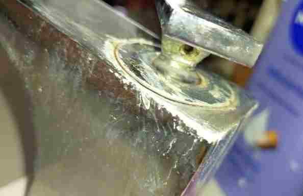

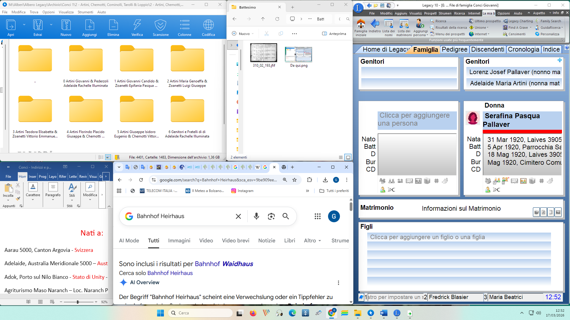

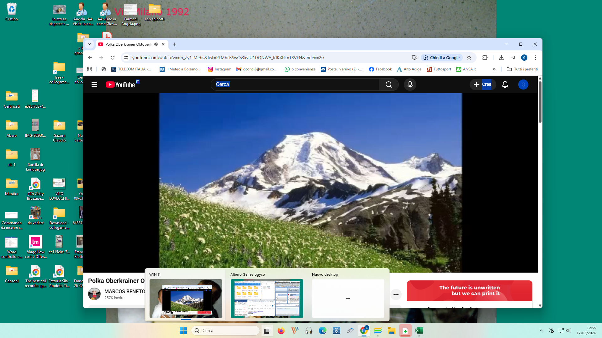

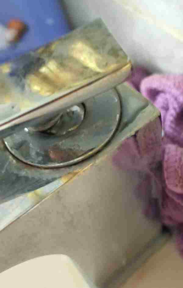

aiuto su questo componente non trovo il datascett.
ALLUMY ha risposto a agoman alla discussione in Componenti elettronici ed equivalenze
È un modello senza la parte di retroilluminazione. Ma quel macchinario (industriale) può presentare rischi per l'operatore se quella scheda dovesse poi dare i numeri? Occhio che se è così e qualcuno si fa male, son k.zzi eh? -
Lavatrice indesit pompa di scarica gira sempre
ALLUMY ha risposto a anguspap alla discussione in Lavatrici - Asciugabiancheria
Queste sono le meraviglie del progresso. 😄 -
Riparazione tester led YG300 YO - ricerca sigla transitor
ALLUMY ha risposto a mcgaiver alla discussione in Strumentazione elettrica ed elettronica
No, quella è la corrente massima che può sopportare il transistor prima che si bruci. Quando viene superata e lui si brucia, può fondere fino a diventare un corto circuito, e poi non c'è più nulla che può fermare la corrente. Anche il diodo TVS non fa miracoli, anche lui può fondere fino a diventare un corto quando passa troppa corrente. In quel prodotto il progettista evidentemente non ha tenuto conto di questi imprevisti e il risultato è quello. -
warral ha iniziato a seguire Climatizzatore lg SL-L1260LR 12000 btu non si accende più unità interna
Climatizzatore lg SL-L1260LR 12000 btu non si accende più unità interna
warral ha inserito una discussione in Guasti/Problemi Climatizzazione
Salve a tutti,ho smontato questo climatizzatore per dei lavori di facciata,ho recuperato il gas(che a causa del chiusino di mandata difettoso non so quanto ne ha perso).Il problema è che dopo averlo rimontato, l'unità interna non da nessun segno di vita neanche a metterlo nella posizione forzata.Ho controllato per ora solo il fusibile di protezione ed è buono.Chiedo a voi esperti cosa può essere successo? Grazie. -
enzo_d ha aderito alla comunità
- Oggi
DamianoRLC ha aderito alla comunità
Consiglio acquisto lavatrice
supremoITA ha risposto a supremoITA alla discussione in Lavatrici - Asciugabiancheria
Si, libera installazione, carica frontale, misure "standard" va bene. Difficilmente facciamo carichi con poche cose. -
Lorino1971 ha iniziato a seguire info smontaggio ghiera miscelatore
dovrei smontare la ghiera per sostiuire la cartuccia e pulizia calcare, ma prima di fare danni, volevo chiedere come si smonta la ghiera piatta sotto la manopola. Si svita o è a pressione?
Meter per inverter fotovoltaico
Microchip1967 ha risposto a mithe alla discussione in Installazione impianti elettrici civili e terziario
occhio che dopo devi forzare l'inverter a ricercare il meter (di solito su Huawei l'indirizzo deve essere 11 e velocità 9600) -
Impianto solare d'emergenza a isola da 1,2-1,6 kw
Microchip1967 ha risposto a nemozx alla discussione in Fotovoltaico
Ad esempio in zona Malpensa vanno anche verificate eventuali prescrizioni enac/enav per il tipo di pannelli solari (problema abbagliamento velivoli - appena scoperto ) -
Vaillant vcw non parte ne sanitario ne riscaldamento .!!
alex.g14 ha risposto a alex.g14 alla discussione in Guasti/Problemi Riscaldamento
grazie a tutti faccio queste prove e vi aggiorno... -
Daniele.A88 ha risposto a FabioBL alla discussione in Lavatrici - Asciugabiancheria
A tempo o rapido/rapido pro 40/50 gradi -
Buongirno a tutti, mi presento sono nuovo mi chiamo Giovanni. Una domanda: avrei bisogno che quando acendo il PC, sul secondo Desktop (vedi foto) i 5 programmi si aprissero in automatico come salvati e in 5 finestre fisse, è possibile? Esiste un programma per farlo? In attesa grazie.
Quella dovrebbe essere la resistenza limitatrice della corrente di "inrush". All'accensione, se un condensatore è scarico, si comporta come un corto circuito e la corrente, se non limitata da un resistore, tende ad assumere valori elevati; diverso ovviamente il caso quando il condensatore è già carico o semi-carico. Devo dire che quell'inverter sembra avere davvero un'ottima diagnostica, se ha "indicato" il guasto con tale precisione.
Impianto tubazioni per Addolcitore
Stefano.99 ha risposto a Stefano.99 alla discussione in Tubazioni
In realtà ci sono diversi pezzi in tutto il circuito fra rubinetti manometri e vari collegamenti di bypass. E quando me l'hanno fatto hanno impiegato una giornata di lavoro di due persone. Un prefiltro autopulente in acciaio inox a testa ottonata c'è prima dell'addolcitore, non so adesso la grana del filtro. La durezza dell'acqua l'avevo controllata poco in effetti, in genere la controllavo quando sentivo l'acqua "scivolosa". I punti più arrugginiti però erano i nippli in riduzione dell'addolcitore sia in entrata che in uscita tra il ed il pezzo tra il filtro ed il flessibile in entrata. In entrambi i casi del ferro zincato tra ottone e flessibile di acciaio. Non so se sia un caso. Grazie ancora per la risposta -
opocai ha aderito alla comunità
Gio13 ha aderito alla comunità
Buonasera, per un fotovoltaico condominiale su tetto a falda e quindi non comodamente accessibile come reputate questo pannello Longi? Noto che ha la particolarità di un bordo a cornice ridotta che promette meno accumulo di sporco e viene descritto come autopulente. Mi date un parere? longi-solar-hi-mo-x6-max-guardian-lr7-54hthf-xxxm-modulo-fotovoltaico-monocristallino-scheda-tecnica.pdf
Cuscinetto Zerowatt Lady Classic CX656
Ciccio 27 ha risposto a tempoperso alla discussione in Lavatrici - Asciugabiancheria
Di solito si scalza con un piccolo giravite a taglio, dal bordo interno della guranizione. -
La batteria monopattino non prende la carica , verifiche?
marchinovis ha risposto a marchinovis alla discussione in Elettronica Fai da te
Ho ordinato su Ali una nuova batteria 😔 -
Aggiornamento/upgrade quadro elettrico abitazione
andreacos92 ha risposto a andreacos92 alla discussione in Quadri elettrici civili e terziario
Nonostante lo scarso numero di risposte ricevute, aggiorno comunque la discussione perché alla fine sono riuscito a fare tutti i lavori di cui parlavo. Sostituzione montante Ho usato i vecchi cavi da 6 mmq degli anni 90 come traino per tirare dentro 3 nuovi FS17 da 10 mmq, dal centralino di casa fino al centralino che sta nell'atrio condominiale, e poi da lì fino al GEM. Ho fatto tutto il lavoro da solo, facendomi aiutare da un amico per l'infilaggio, non nascondo che è stata una mezza impresa ma è andata bene. l percorso totale di questi cavi fa la bellezza di 41-42 metri, perché dal quinto piano scende lungo la colonna arrivando fino alle cantine (-1) per poi da lì risalire nell'atrio condominiale. Io ne stimavo una 30ina circa, praticamente anche il 10 mmq è quasi al limite vista la distanza, e con assorbimenti oltre i 30A la caduta di tensione supera quel 2% che avevo in mente, ma va benissimo così. È sicuramente molto meglio del 6 mmq vecchio. Ho utilizzato il vecchio centralino nell'atrio condominiale lasciando lì il solo MTD che serve cantina e garage (comunque sostituito), e ho messo le nuove protezioni del montante dentro un nuovo centralino da 4 moduli piazzato il più possibile vicino al contatore (circa 1 metro o anche meno di cavo). Ho protetto il montante con blocco composto da MT C40 con potere di interruzione 10kA e un blocco differenziale taglia 63A da 0.3A tipo A selettivo. Prima il differenziale non c'era, ma i cavi nel loro percorso dall'armadio dei contatori all'armadietto dei centralini condominiali rimangono scoperti in alcuni tratti lasciando la cordina senza protezione. Il cavo di terra l'ho invece portato al collettore condominiale, crimpando alla fine un occhiello. Provando a mettere in corto il mio neutro subito a valle del nuovo selettivo da 0.3A e la terra, lo stesso differenziale scatta nonostante tra terra e neutro misuro una differenza di potenziale di circa 0.5-0.6V. Anche ipotizzando che il differenziale scatti già con una corrente differenziale di 200 mA, significherebbe avere una resistenza di terra al collettore condominiale inferiore ai 3 Ohm se non mi sono perso qualcosa, trascurando le resistenze degli altri rami dell'anello. Impianto casa In casa ho invece sostituito tutte le varie protezioni delle linee, per montare differenziali di tipo F. Inizialmente volevo prendere gli F solo per le linee con inverter e sulle altre linee mettere dei tipo A. Poi vista la differenza di pochi euro al pezzo (perlomeno sulla linea Siemens), ho preso tutto F. Tre linee sono completamente nuove (prese top cucina, forno, frigo), quella dell'induzione è stata maggiorata passando da 4 mmq a 6 mmq. Ho cercato di cablare il tutto nel modo più pulito possibile, etichettando tutto. Dal sezionatore da 63A esco con due coppie di cavi da 10 mmq, una va solo all'MTD dell'induzione, l'altra va ad alimentare tutta la schiera degli altri MTD. Purtroppo il vero punto debole è lo spazio, ora praticamente assente. Ho saturato completamente il quadro, e ho dovuto montare il controllo carichi della bTicino in posizione artistica. Non che prima lo spazio abbondasse, c'erano giusto un paio di moduli liberi. Ho messo la presa del modem sotto alla linea luci esclusivamente per poter staccare la linea delle prese casa quando mi assento per periodi più lunghi, così da avere il modem comunque acceso e poter gestire/controllare alcune funzionalità di domotica. Alla presa del modem ho portato nuovi fase e neutro da 2.5 mmq dedicati partendo dalla mazzetta della linea luci, e ho etichettato la presa. La nuova linea frigo è da 2.5 mmq fino alla presa a muro, che ho mantenuto, l'ho comunque messo sotto C10 per eccesso di sicurezza. La linea prese cucina è tutta da 4 mmq fino alla prima 503 del top, poi da lì fa tante piccole derivazioni da 2.5 alle singole prese. La linea forno è tutta da 4 mmq fino alla 503 dietro al forno, ho eliminato la shuko e il bipolare e ho direttamente morsettato il cavo con guaina del forno ai cavi da 4 mmq nella 503. Mi sento più tranquillo senza schuko visto che il forno lo usiamo abbastanza, considerato poi che la presa non è nemmeno visibile a forno montato. Ho anche fatto qualche altra piccola sistemazione che l'elettricista aveva lasciato un po' a caso. Avevo i morsetti sia del piano induzione sia della caldaia completamente in aria libera, con gli FS17 che uscivano dal muro senza protezione. Per il piano induzione c'era comunque una 503 dietro i cassetti della cucina, e ho semplicemente fatto le giunzioni lì dentro e poi messo un coperchio come fatto per il forno. Per la caldaia invece usciva direttamente il corrugato dal muro, quindi ho messo una scatoletta esterna e fatto le giunzioni lì dentro. Nelle due scatole di derivazione ho invece cercato di chiudere tutto con più ordine possibile, e ho etichettato tutte le linee. Prima era un po' tutto alla rinfusa. Ovviamente ogni linea nuova che ho tirato o che ho maggiorato è stata accompagnata dal relativo cavo di terra di sezione pari a fase e neutro. Ora a lavori ultimati ho molta più libertà di prima per quanto riguarda gli assorbimenti, soprattutto legati alla suddivisione delle prese e dei carichi in cucina migliore. Col nuovo montante ho poi misurato una caduta di tensione fino al quadro di circa 5 V assorbendo 5 kW costanti, laddove prima con il 6 mmq ne perdevo 8-9 V. So bene che il centralino così zeppo non è l'ideale, magari se in futuro capiterà di fare qualche opera muraria potrei prevedere di sostituirlo con un 24 moduli. So anche che non ho messo i puntalini sui vari interruttori, ma ritengo che i morsetti Siemens facciano già un ottimo contatto (ovviamente è contatto indiretto essendo una gabbia). Inoltre sono stato molto attento a non lasciare rame in vista, a inserire il cavo nel morsetto il più centralmente possibile e che lo stesso cavo venisse stretto bene. Poi a distanza di qualche giorno mi sono ripassato tutte le viti per dare una seconda stretta. Ora vorrei informarmi per far controllare ad un elettricista il tutto ed eventualmente integrare la DiCo, se mai fosse possibile farlo. Sicuramente per voi del settore è un lavoro come un altro, ma avendolo fatto da solo mi dà un po' di soddisfazione. Volevo comunque chiedervi un parere o consigli, o qualche dritta se notate qualcosa che può essere migliorato 😊 -
Consiglio acquisto lavatrice
puma87 ha risposto a supremoITA alla discussione in Lavatrici - Asciugabiancheria
Che tipo di istallazione preferite? Immagino a libera istallazione sennò lo avresti specificato... Problemi di misure? A carica frontale o dall'alto? Fate tanti piccoli carichi, o preferite accumulare e fate poche lavatrici? -
puma87 ha risposto a FabioBL alla discussione in Lavatrici - Asciugabiancheria
A livello di pieghe sui capi come ti è sembrata la tua nuova Asko? Fa la centrifuga finale senza mai rimescolare i capi, come purtroppo va di moda adesso? E nel ciclo camice come ti è sembrata a livello di pieghe? -
Cuscinetto Zerowatt Lady Classic CX656
tempoperso ha risposto a tempoperso alla discussione in Lavatrici - Asciugabiancheria
"A proposito di termostato": quando dovrò assemblare nuovamente la vasca non so se la sonda e la relativa guarnizione vanno montate insieme con la colla ? Oppure, posso prima incollare la guarnizione alla vasca durante l'accoppiamento e dopo a lavoro finito inserire la sonda? Perchè, tornando al discorso del termostato adesso non posso testarlo, ma quando completerò il montaggio di tutta la lavatrice, se eventualmente riscontro un guasto al termostato, sarà possibile sostituirlo senza dover estrapolare anche la guarnizione attaccata alla vasca? -
Apix72 ha iniziato a seguire Lavastoviglie Candy CDI 1L38
Buongiorno, durante il lavaggio la lavastoviglie si è bloccata con i 5 led lampeggianti + led reset fisso + beep continui. Adesso appena accendo si presenta questo scenario e non ho possibilità di fare nulla. E’ capitato a qualcuno questo difetto? Se si, come avete risolto? Nei prossimi giorni proverò a cambiare l’LNK306PN sulla scheda con i condensatori.
Ok. quindi hai un paio di raccordi zincati che potresti sostituire con altri in plastica o in acciaio. Poi se sei preoccupato per la ruggine puoi sempre mettere un filtro per sedimenti prima dell'addolcitore per "pulire" l'acqua in ingresso. Poi se la ruggine che hai ora è solo nel raccordo in uscita (e non in quello entrata) dall'addolcitore, verifica se non non stai abbassando troppo la durezza dell'acqua.
Apix72 ha aderito alla comunità
Impianto tubazioni per Addolcitore
Stefano.99 ha risposto a Stefano.99 alla discussione in Tubazioni
Ciao, arrivano da ferro zincato dall'acquedotto/condominio e dopo l'impianto dell'addolcitore finiscono in tubi di plastica con rivestimento blu. -
Samsung DV80F5E5HGW
Stefano Dalmo ha risposto a Paolo Carboni alla discussione in Lavatrici - Asciugabiancheria
Cvd. Grazie per la condivisione. -
Beh..se trovassi, a occhio nudo, la ruggine nell'acqua mi allarmerei anch'io. Comunque esistono tubi e raccorderia in acciaio inox, al limite spendi qualche soldo e li fai cambiare. Anche se magari si potrebbe semplicemente usare la plastica. Ma questi tubi/raccordi zincati sono gli unici in tutta la casa? Voglio dire l'impianto acqua fredda e calda è in plastica o in ferro?
