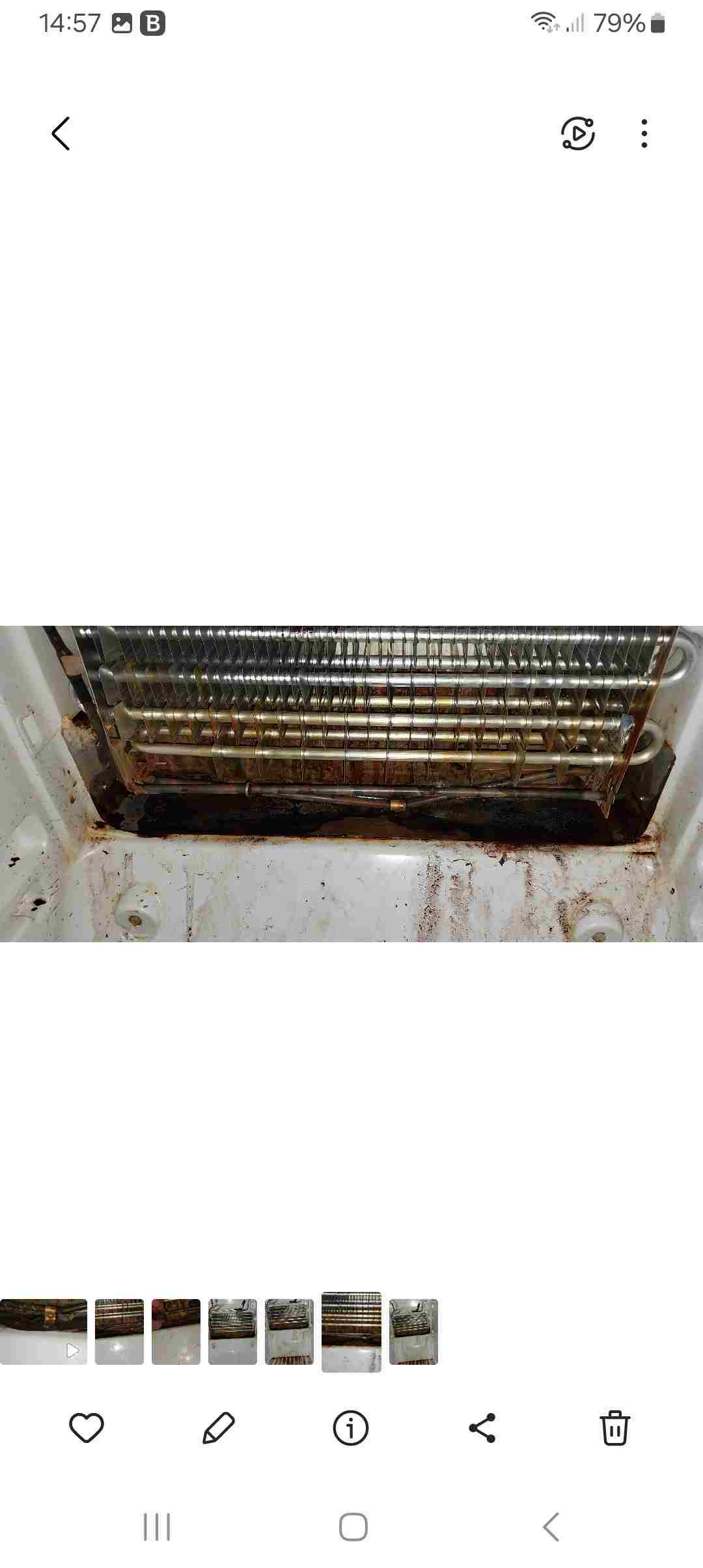

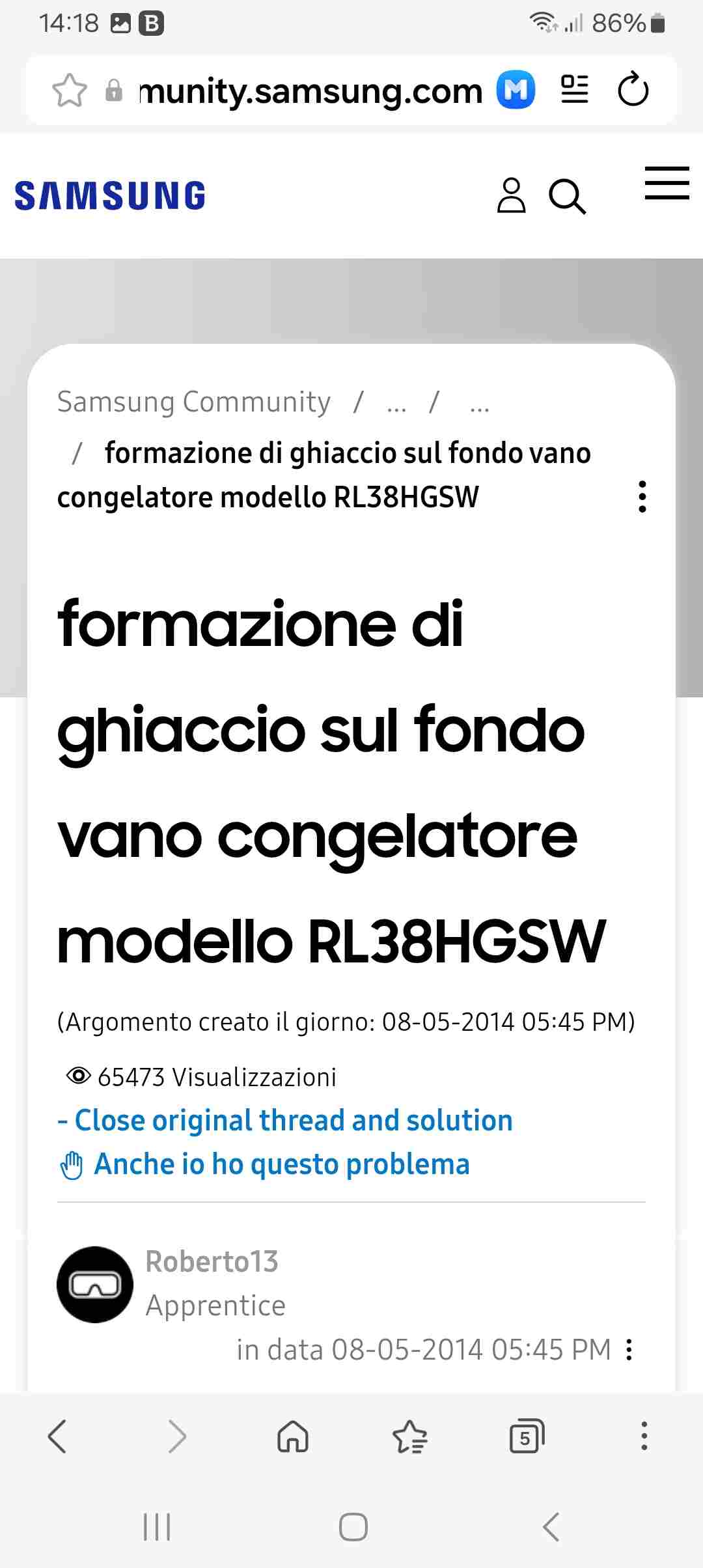

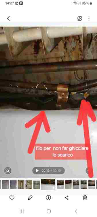

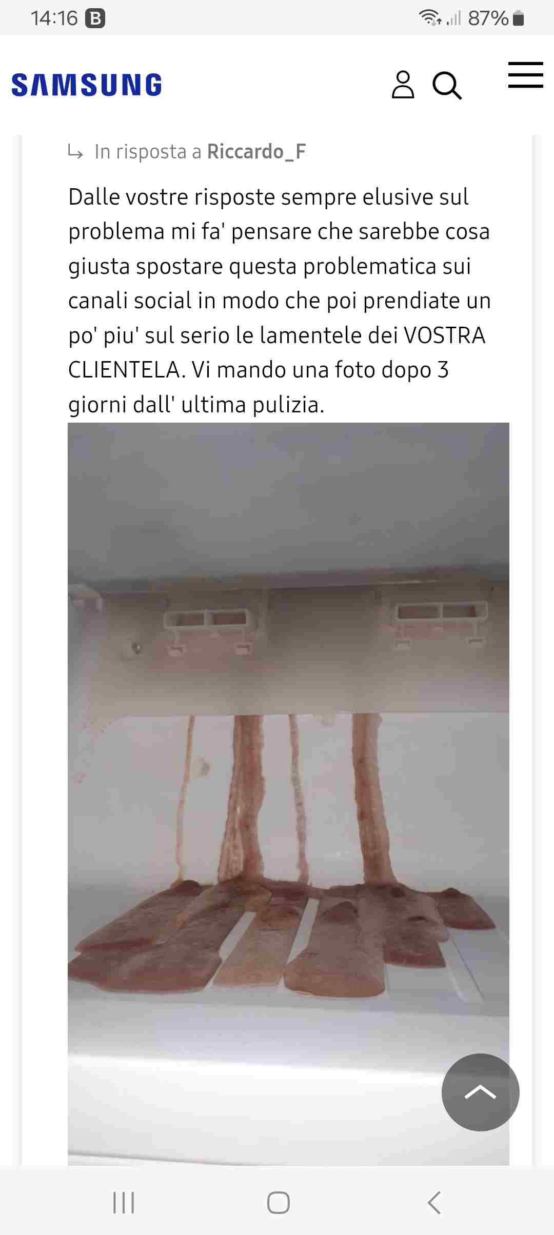

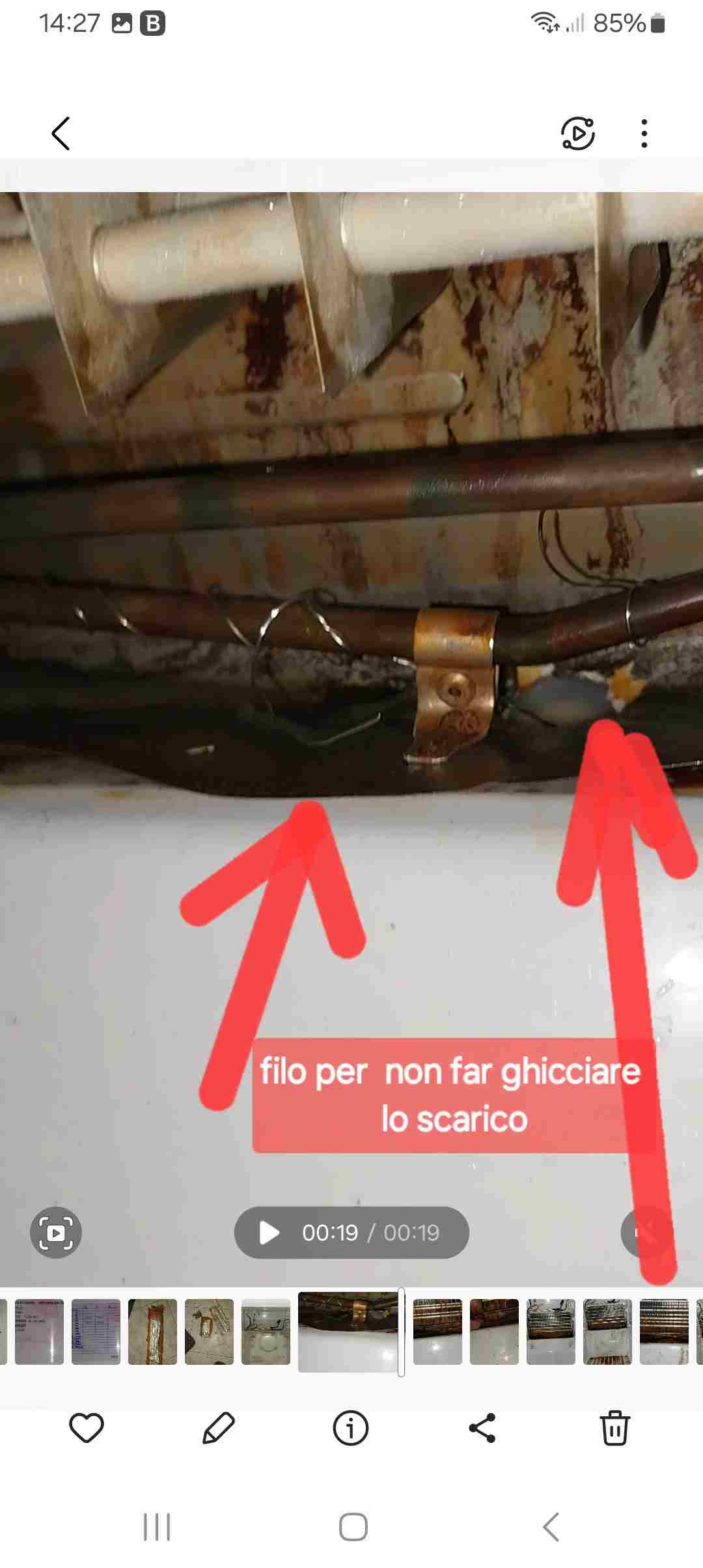

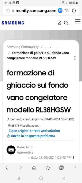

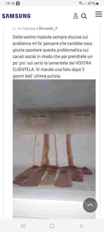

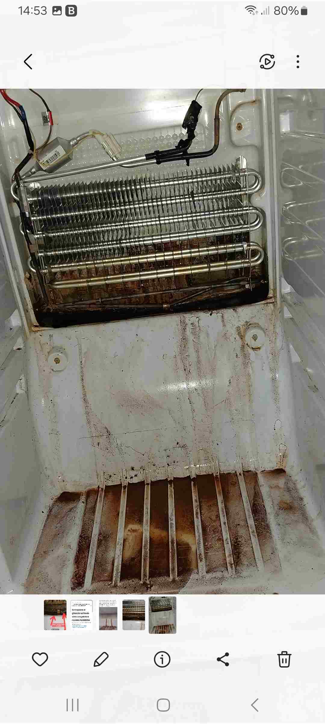

Alessio Menditto ha iniziato a seguire Samsung Rb29ferndsa problemi
Samsung Rb29ferndsa problemi
Alessio Menditto ha risposto a topali alla discussione in Frigoriferi - Congelatori
Non ho mai visto una roba simile, oddio non ne ho visto a centinaia di frigo di casa, ma un liquido di quel colore non l’ho mai visto nemmeno nelle centinaia e centinaia di frigo commerciali che ho visto, e sinceramente non riesco a capire. Il rame si ossida, a parte che dovrebbe essere verde, ma marrone così non riesco a capire cosa sia. -
Samsung Rb29ferndsa problemi
topali ha risposto a topali alla discussione in Frigoriferi - Congelatori
Per non farvi pensare male su di me, ed eventualmente vi invito a visitare questa discussione con la community per capire quanto prendono in giro i loro clienti. Topali -
Ferro con caldaia Rowenta VR8317/ FO/A104022 Spie lampeggiano
Leone2285 ha risposto a ecate alla discussione in Piccoli elettrodomestici
Puoi mettere una foto coi nuovi collegamenti? Ciao Stefano, ho visto il ricambio piastra e ha un normale termostato. Dalla foto non si capisce bene ma si vedono 3 fili ma dovrebbero essere 4. -
Ferro con caldaia Rowenta VR8317/ FO/A104022 Spie lampeggiano
Stefano Dalmo ha risposto a ecate alla discussione in Piccoli elettrodomestici
Il ferro da stiro ha un termostato meccanico , regolabile sul ferro o elettronico automatico ? Quanti cavi escono dal cordone proveniente dal ferro ? Se sono tre più la terra , il ferro non può influenzare la scheda . -
EPLAN P8 Numerazione automatica morsetti con numero filo
Duke_ ha inserito una discussione in Programmi per disegno elettrico
Buongiorno, avrei necessità di numerare in automatico i morsetti con il numero del filo collegato. Fino ad ora ho inserito a mano il numero morsetto giusto ma vorrei riusucire a farlo in automatico. Qualcuno riuscirebbe a darmi due dritte su come fare? Grazie -
Ferro con caldaia Rowenta VR8317/ FO/A104022 Spie lampeggiano
ecate ha risposto a ecate alla discussione in Piccoli elettrodomestici
I fili non sono invertiti. La piastra ho detto che riscaldava, pero' a dargli alimentazione esterna dopo aver isolato i terminali dal resto -
Ferro con caldaia Rowenta VR8317/ FO/A104022 Spie lampeggiano
ecate ha risposto a ecate alla discussione in Piccoli elettrodomestici
Utenti PLC Forum + 900 Autore Ho risccritto correggendo gli errori Buongiorno ho montato la scheda nuova, purtroppo fa lo stesso difetto dell'origine del guasto, cioe' lampeggiano 3 led scheda, Il ferro e' completamente spento come prima. Dalla morsettiera posta sulla base non esce 230v,verso il ferro. Probabilmente mi hanno venduto una scheda guasta, anche se dicevano che era nuova. Ma chi mi ha venduto la scheda mi ha detto che nel ferro sono presenti 3 ricambi: scheda pompa e ferro e che il problema è nel ferro. - Oggi
max7171 ha aderito alla comunità
Tia v21 Scheda di rete non rilevata dopo l'installazione
Walter-967 ha inserito una discussione in S7-1200
Buongiorno a tutti, ho appena installato la v21 ud3 del tia. Dopo l'installazione la scheda di rete (un dongle realtek) non viene più rilevata ne dalla v21 e nemmeno dalle versioni più vecchie. Nell'interfaccia pg/pc la scheda viene vista nella pagina LLDP, in adattatore PNIO, ma non in via di accesso che è dove si imposta la scheda da utilizzare. Ho già provato a disinstallare al v21 e fare un repair della v18(la versione che ho utilizzato fino ad oggi), ho cancellato la scheda log in modo che venisse ricreata, ma non è cambiato nulla. SO win 11 pro Qualcuno ha avuto lo stesso problema? -
Livio Orsini ha iniziato a seguire Induttanza Bobina tachimetrica Candy, Hoover, Zerowatt (codice originale 49000464)
Induttanza Bobina tachimetrica Candy, Hoover, Zerowatt (codice originale 49000464)
Livio Orsini ha risposto a aquila2010 alla discussione in Lavatrici - Asciugabiancheria
Gli accodamneti non sono mai consentiti, se poi la discussione è inattiva da oltre 8 anni attendersi una risposta è essere troppo ottimisti.😄 -
Alzacristallo elettrico Opel Vivaro 2001
Leone2285 ha risposto a Franck_one alla discussione in Elettronica generica
Il collegamento di partenza è quello che vedi con le linee arancioni. Quindi il sistema funziona anche se premi uno solo dei pulsanti. Forse il tuo errore è quello di pensare che entrambi i contatti si muovono contemporaneamente. -
Franck_one ha iniziato a seguire Alzacristallo elettrico Opel Vivaro 2001
Alzacristallo elettrico Opel Vivaro 2001
Franck_one ha risposto a Franck_one alla discussione in Elettronica generica
Grazie Leone. chiedo scusa per il silenzio prolungato, ma la maledetta influenza mi ha costretto a riposo forzato. Avevo trovato un altro schema che Allego, come lo hai descritto tu. Mi resta il dubbio di come possa funzionare un impianto collegato in quel modo. Se ci fosse stato un relè o altro lo avrebbero scritto ma qui parliamo che se non premo contemporaneamente i due pulsanti non succede nulla. (spero non sbagliarmi) Comune in questi giorni smonto i tre gruppi pulsanti e li controllo uno a uno se corrispondono i collegamenti, e vi aggiorno. Si vero che è una perdita di tempo, ma quando sei nel vortice delle riparazioni tutti i costi, pensi sempre la "più forte è il nemico più dura è la battaglia" 😁. -
Guasto piano ad induzione Whirpool ACM 806 NE
Leone2285 ha risposto a maxastuto alla discussione in Forni - Microonde - Cucine
Qui sul forum mi hanno insegnato che questi componenti non muoiono di vecchiaia ma di malattia. Un cattivo pilotaggio può essere la causa di queste frequenti bruciature. Magari è l'IC a non pilotare correttamente i transistor e questi fanno funzionare l'igbt in una zona critica. Per quanto riguarda le bobine se in corto avranno un odore particolare rispetto a quelle sane che hai sulla parte integra del piano. Spero che qualche esperto del forum possa darti indicazioni più precise e risolutive. -
LG OLED65C15LA Spia Standby si spegne , la tv non si accende
Mbarock ha inserito una discussione in LG - Goldstar
Buongiorno a tutti , mi chiamo Rocco Campanelli da in pò di tempo stò riscontrando il problema riportato nel titolo, per poter riaccendere la tv devo togliere l'alimentazione, tenere premuto per trenta secondi il tasto di accensione sotto la tv, posso da solo fare qualche altro tentativo o mi rivolgo direttamente in assistenza? Ringrazio in anticipo quanti mi vorranno consigliare. -
Cavo interrato in corto
Leone2285 ha risposto a Francesco Pisano alla discussione in Altro su impianti elettrici civili
Mai mettere in giardino alberi a sviluppo radicale superficiale, fanno sempre danni. -
Paolo_gianca ha aderito alla comunità
Sembra non sia indicato come trovare il numero di licenze "usate" dalle applicazioni HMI e di conseguenza non sappiamo il numero di licenze "libere" da poter assegnare prima di acquistarne di nuove; in pratica abbiamo un server che da Aut.Licence Manger ha N licenze ma non sappiamo quante sono effettivamente disponibili per nuovi HMI, il numero delle disponibili o delle occupate non si vede da nessuna parte, vi risulta?
Cavo interrato in corto
elettromega ha risposto a Francesco Pisano alla discussione in Altro su impianti elettrici civili
Ciao se è un tubo rigido del 80mm, 100 mm il sistema migliore è questo, anche rispetto a una sonda per pozzetti che tende ad appoggiarsi sui bordi . Prendi 10 verghe da 3 mt di tubo rigido del 16 mm , 10 manicotti non stagni . nella parte anteriore nastri uno spezzone di cavo e crei una punta flessibile , infili il primo pezzo. nastri manicotto e secondo pezzo e così via ,spingi fino a dove si blocca . Segni con un nastro il punto dove si ferma sul tubo . Sfili e appoggi il tubo per cercare la posizione dell'interruzione, scavi o fai scavare. se vuoi essere certo , ripeti l'operazione dal lato opposto. Dove trovi il problema metti un pozzetto . Il tubo lo puoi usare anche come traino per infilare il nuovo cavo. -
Scheda split samsung non fa girarre
murdock73 ha risposto a murdock73 alla discussione in Guasti/Problemi Climatizzazione
grazie, stasera rimonto e faccio l'autodiagnosi e ti faccio sapere cosa salta fuori. -
Guasto piano ad induzione Whirpool ACM 806 NE
maxastuto ha inserito una discussione in Forni - Microonde - Cucine
Avrei necessità di misurare 4 bobine di una piastra ad induzione del Whirpool ACM 806 NE . la scheda è W10467059 Rev E( 2 grandi e 2 piccole) una prima volta è saltato l'IGBT della piastra grande di sx poi dopo riparato,dopo 10 gg è saltato l'IGBT della piastra grande a dx questa volta non da solo ma con alcuni componenti pilota . Ora dopo una settimana durante l'uso con 3 piastre è risaltato nuovamente quello della piastra grande di sx. Alla prima riparazione ho sostituito solol'IGBT co n un H30PR5, dopo aver controllato i 2 ponti diodi, condensatori ( capacità ESR e da altri valori con LCR anche qui angolo di fase buono Fattore Q buono e di dissipazione bassissimo, per cui sono a posto. Alla seconda riparazione ho sostituito oltre agli IGBT (migliori consigliati dal produttore stesso degli H30PR5 dalla Farnell no cinesi ) e sempre da Farnell tutta la componenstistica pilota di tutti e due i canali IGBT delle piastre grandi ( i transistori complementari, resistenze smd lo zener di protezione ecc.ecc). Persino i Pad al silicone isolanti nuovi. Per cui IGBT nuovi componenti pilota nuovi. Purtroppo dopo una settimana di lavoro è saltato per la seconda volta l'IGBT della piastra grande superiore sinistra. Ho rimisurato con un LCR Zoyi ZTDQ 01 tutti valori delle 4 bobine: Resistenza Impedenza, induttanza reattanza Fattore Q e Fattore D e mi davano tutti valori identici tra di loro ovviamente a coppia perche 2 sono più piccole come riscontrati fin dalla prima riparazione. Anche l'angolo di fase (theta) è quasi ottimo circa su l'+86° quello di dissipazione minimo e quello Q alto. Il problema è che salta dopo giorni di lavoro non subito.Ora presumo che ci sia qualche spira in corto che LCR non riesce a capire vista il basso valore d'induttanza per cui ho ritenuto di misurare prima con il ring blu di Ivan Lity, ma si accende solo un led e con tutte le 4 piastre; per cui presumo che non sia adatto a misurare queste bobine, poi sto cercando di misurare con il magnetic tester di Aisa , ma vorrei sapere come impostare i jumper e come regolare il trimmer perche per questo tipo di bobina a bassa induttanza è la prima volta che misuro. Credo che da misura statica a freddo la bobina non faccia rilevare nulla all'LCR e forse in riscaldamento succeda qualcosa. Oppure non so cosa succede. Sarei grato nell avere consigli e opinioni su cosa sta succedendo. grazie -
Ferro con caldaia Rowenta VR8317/ FO/A104022 Spie lampeggiano
Leone2285 ha risposto a ecate alla discussione in Piccoli elettrodomestici
Hai mica invertito qualche filo nella morsettiera? La piastra avevi detto che funzionava! -
Ancora su Miele Twindos - problema diverso dal solito
Alessio Menditto ha risposto a Rob79 alla discussione in Lavatrici - Asciugabiancheria
Rob sono macchine…io che sono sempre in strada vedo continuamente auto nuove sui carri attrezzi, un paio di volte ci sono finito pure io, però un conto è che si rompa un mezzo di 40 anni pagato poco, un altro conto che si rompe dopo poco tempo un mezzo nuovo pagato un botto. Qui si entra nella metafisica Einsteiniana. -
Ancora su Miele Twindos - problema diverso dal solito
Rob79 ha risposto a Rob79 alla discussione in Lavatrici - Asciugabiancheria
Si, ho sempre usato il twindos e fatta la manutenzione richiesta con il sistema di pulizia ma evidentemente non è stato abbastanza purtroppo.. A questo punto non so se sono stato sfortunato io. -
Massimo 54 ha iniziato a seguire Induttanza Bobina tachimetrica Candy, Hoover, Zerowatt (codice originale 49000464)
Induttanza Bobina tachimetrica Candy, Hoover, Zerowatt (codice originale 49000464)
Massimo 54 ha risposto a aquila2010 alla discussione in Lavatrici - Asciugabiancheria
Il valore della bobina tachimetrica di circa 180 Ohm è lo stesso per tutte le Candy oppure ci sono altri valori? Sulla mia misuro circa 50 Ohm ma non ho riscontro sul reale valore che deve avere. La mia è lava asciuga Mod. CSWS485D/5-01. Grazie. -
Scheda split samsung non fa girarre
giorgio17 ha risposto a murdock73 alla discussione in Guasti/Problemi Climatizzazione
Fai questa prova: Prova un reset elettrico: stacca l'alimentazione (salvavita o interruttore dedicato) per 5 minuti, poi riallaccia Come ottenere il codice esatto con il telecomando Il metodo più affidabile è l'autodiagnosi: Puntare il telecomando verso l'unità interna Con il telecomando spento, premere Mode + SET + < (tasto freccia sinistra) contemporaneamente per 5 secondi Il condizionatore esegue il test diagnostico (7–13 minuti) Al termine, il codice di errore appare sul display del telecomando In alternativa, con alcuni telecomandi: premere Alimentazione + Mode + SET per 5–7 secondi. -
Ferro con caldaia Rowenta VR8317/ FO/A104022 Spie lampeggiano
Stefano Dalmo ha risposto a ecate alla discussione in Piccoli elettrodomestici
Scusa , ma non ti seguo . cosa succede con la scheda nuova . -
Cavo interrato in corto
Stefano Dalmo ha risposto a Francesco Pisano alla discussione in Altro su impianti elettrici civili
Le soluzioni ci sono , ma non è un lavoro da fai da te .
