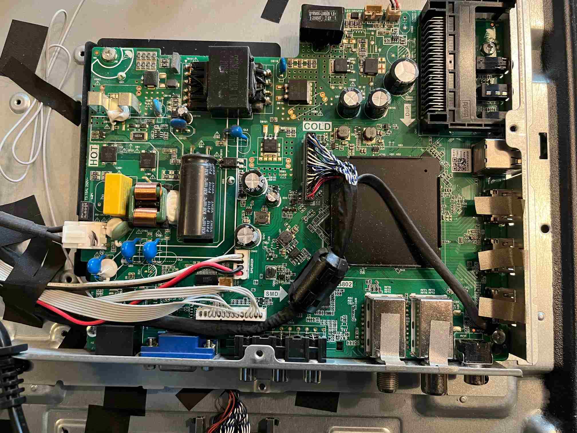

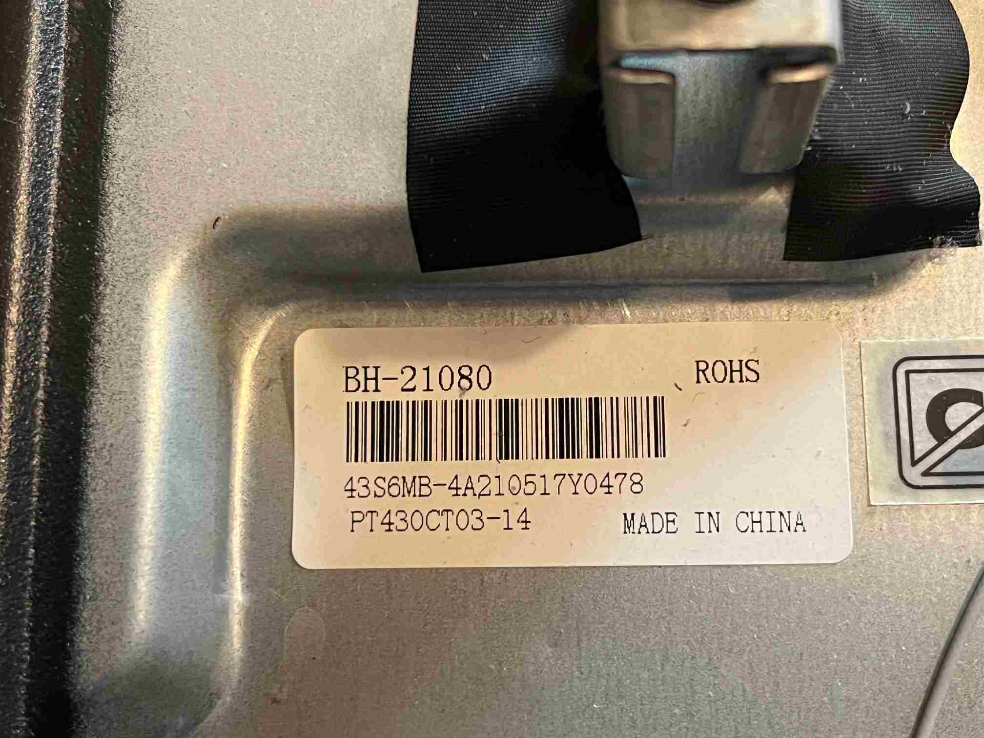

Configurazione Voltronic Aexpert 5000
giorgio17 ha risposto a pengluca alla discussione in Fotovoltaico
Differenze tra impianto ibrido, grid connected e off-grid È importante distinguere le tre principali tipologie di impianto fotovoltaico: Tipologia Collegamento alla rete Batterie di accumulo Autonomia energetica Grid connected Sì No Bassa Off-grid No Sì Totale Ibrido Sì Sì Alta Dal sito che hai messo. Ti stai alterando per niente per il solo motivo che Massimo ti ha chiesto che tipo di impianto hai e che tu all'inizio del discorso hai chiamato ad isola. Forse non ti è chiaro che facendo domande giuste e dare i dati esatti di quello che si ha probabilmente otterrai una risposta da uno dei tanti volenterosi di questo forum. Non serve rispondere in quel modo,io potrei risponderti di informarti dal produttore dell'inverter o da l'installatore dell'impianto visto che questi impianti vanno alla maggiore. Buona serata. -
Caldaia Vaillant VCW i 280 E Problema accensione acs
adrobe ha risposto a Ricx alla discussione in Guasti/Problemi Riscaldamento
E' possibile che non ci sia, perchè inizialmente non fu inserito da Vaillant sulla scheda di regolazione. Probabilmente la tua vcw è molto vecchia (ante 1990) La buona notizia però è che puoi sostituirla con qualsiasi serie successiva, provvista di tale ponticello -
Caldaia Vaillant VCW i 280 E Problema accensione acs
Ricx ha risposto a Ricx alla discussione in Guasti/Problemi Riscaldamento
Ciao Adrobe e grazie per la risposta. Ieri non ho fatto le verifiche perché impegnato a fare il video, le volte precedenti però ho controllato: la valvola a tre vie si muove regolarmente (ho cambiato la membrana meno di un anno fa) e anche la slitta del commutatore sembra operare correttamente. Per quanto riguarda il riscaldamento non è ancora stato attivato, ma ho fatto alcune prove ed è partito subito. Non so se può centrare, ieri il malfunzionamento si è manifestato dopo aver aperto aperto la scatola comandi per verificare il ponte w18 sulla scheda di regolazione in quanto l'acqua che arriva ai rubinetti è troppo calda. Ho già regolato il flusso agendo sul gruppo acqua, ho cambiato il piattello nella valvola a tre vie alcuni anni fa (l'assistenza Vaillant che ha installato lo scambiatore a piastre aveva pensato bene di lasciare il piattello originale in plastica) ma nonostante tutto la temperatura dell'acqua dopo qualche secondo diventa molto elevata. Non sono però riuscito ad individuare il famigerato ponte (Possibile? Come fare?), allego un'immagine della scheda di regolazione. -
Buonasera Riccardo, si ho preso i riferimenti telefonici e l'indirizzo mail in quel sito, e il risultato l'ho scritto nel precedente post. Allego anche la foto della scheda e l'unica etichetta presente all'interno del tv nella speranza che sia piu' riconoscibile . Speriamo bene....
ciao chiarisci meglio cosa intendi per odore gomma bruciata = cesto che sfrega sulla guarnizione per probabile crociera rotta marcio = macchina sporca plastica bruciata = resistenza danneggiata/piccoli oggetti o capi infilati in vasca la sabbiolina può quindi essere alluminio derivante dalla corrosione della crociera, gomma della guarnizione, residui di calcare e sporco
hai contattato questo sito ? https://bolva.it/ puoi cercare qualche firm montato sulla stessa scheda e per lo stesso pannello ,anche di TV con marchio diverso Che scheda monta?
Configurazione Voltronic Aexpert 5000
Alessio Menditto ha risposto a pengluca alla discussione in Fotovoltaico
Ripeto, ognuno risponde come vuole e come sa, non siamo un call center dove si può avere la risposta immediata, se io l’avessi saputa te l’avrei detta immediatamente. Mi dispiace se sei stato scontento, cerchiamo sempre di fare il possibile, non sempre è possibile. -
Configurazione Voltronic Aexpert 5000
pengluca ha risposto a pengluca alla discussione in Fotovoltaico
Alessio scusami , io ho gentilmente chiesto una cosa semplice, basta leggere il testo del primo messaggio, poi mi si propina di studiare l'elettrotecnica, si parla di rifare l'impianto. generatori di corrente, tutte cose che non sono minimamente trattate, che c'entra?? Poi ci si pronuncia senza conoscere la materia, io se una cosa non la so mi sto zitto semplice, non parlo senza cognizione di causa , non e' dovuto il rispondere , io ho chiesto , nessuno lo sa? nessuno risponde o per lo meno non ci si pronuncia e si da lezioni di elettrotecnica ,di fotovoltaico, normativa , per una semplice configurazione di un parametro. MA chi l'ha chieste .... E' un impianto ibrido e mi meraviglia non conosciate questi impianti che sono oramai diffusi. Poi l'impianto e' a norma e ne rispondo io se dovessi aver sbagliato, ma ho solo chiesto un parametro, che c'azzecca fare una lezione di fotovoltaico rispondendo del tutto non inerente alla richiesta. Avessi chiesto di usare la fase e terra invece del neutro o avessi sbagliato il valore di un magnetotermico allora ci puo' pure stare che mi dici di studiarmi l'elettrotecnica (non credo che ne abbia bisogno almeno per gli usi che mi necessitano non vado a rifasare impianti o lavorare su cabine ma mi basterebbe documentarmi e riprendere i concetti gia' studiati e oramai sopiti e saprei fare molto bene). Ho chiesto un parametro specifico di un prodotto, ho spiegato l'impianto come è fatto , la marca , il nome del parametro che altro devo dire? Se non è chiaro e non e' di competenza perche' si deve per forza rispondere questo non lo capisco , comunque ho risolto proprio poco fa con delle prove . Grazie lo stesso e scusate se mi sono intromesso con un argomento troppo semplice per coloro che si sentono superiori tra l'altro senza conoscere gli argomenti chiesti ahime' -
Stefano Dalmo ha iniziato a seguire Sylber Style BASIC 25 S: perde acqua
Sylber Style BASIC 25 S: perde acqua
Stefano Dalmo ha risposto a Enzo31 alla discussione in Guasti/Problemi Riscaldamento
Ciao Il regolamento vieta di accodarsi ad altre discussioni . apri sempre una tua discussione . Questa viene chiusa -
Cavo interrato in corto
Francesco Pisano ha risposto a Francesco Pisano alla discussione in Altro su impianti elettrici civili
Scusami tu mi hai detto che se la derivazione la devo fare nel pozzetto devo usare dei connettori a pressare. Quelli che mi hai postato tu ovvero i morsetti a gabbia cembre di derivazione unipolare servono per le cassette e non per i pozzetti, giusto ? Io probabilmente al momento devo unire nr uno cavo 2x16 con 3 cavi 2x6 (cosi come é predisposto ora l'impianto e poi successivamente una volta finito questo lavoro cerco di migliorarlo) all'interno di un pozzetto perchè non so se riesco a modificare radicalmente l'impianto, non ho spazio nei centralini elettrici e nei corrugati quindi cosa uso ? A crimpare o quello che mi hai inviato delle cembre ? Cercherò di far passare il cavo ma non so se riesco. Abbasserei volentieri i kwh ma in quella casa c'è un garage in cui c'è la pompa di spinta dell'acqua perchè non c'è acquedotto, la cisterna si riempie con una pompa del pozzo artesiano e consuma, 1 climatizzatore da 18000 e 3 da 9000, piastra ad induzione ecc.ecc cancello con 2 motori elettrici, illuminazione perimetrale con tante luci. In estate il prato viene innaffiato con il pozzo artesiano e climatizzatori accesi. Grazie mille Ps quindi metto il pozzetto un uscita con corrugato che infilo nel tubo arancione e lo faccio entrare dentro per un metrotto, dall'altra parte sempre.corrugato che sale verso l'alto e si allaccia alla cassetta che poi proseguirà mediante tubi in pvc verso il.contatore. -
Cavo interrato in corto
Marco Fornaciari ha risposto a Francesco Pisano alla discussione in Altro su impianti elettrici civili
Ti ho già postato i morsetti che devi usare, di quella marca o un'altra va sempre bene. In quei morsetti che hai postato 1 flo da 16 e 2 da 6 mmq non ci stanno, tra l'altro sono designati in AWG e a numero più alto corrisponde sezione minore: vanno bene solo per giunte in situazioni diverse. Poi ci vule la giusta pinza crimpatrice, la hai? Se vuoi fare una riduzione di sezione senza protezione singola dei cavi, devi mettere un interruttore da 25 A a valle del contatore, quaindi non avere un contratto di fornitura superiore a 4 kW (che equivale a circa 5,5 kW per tre ore), in modo da non superare i 25 A passanti nei cavi: in questo modo proteggi la riduzione di sezione a 6 mmq. Quindi parti dal contatore con 16 mmq, metti un interruttore MT da 25 A entro 3 metri, che è obbligatorio, poi dove ti pare ti derivi con i cavi da 6 mmq: così oltre ad essere a norme hai le corrette protezioni. Ma se poi pensi di arrivare fino a 6 kW di contratto, quindi circa 9 kW per 3 ore, devi mettere tutto cavo da 16 mmq e interruttore da 40 A subito a valle del contatore. Ma un vero elettricista professionista dalle tue parti non c'è? Quello che noi qui in pianura padana chiamiamo lucino non va bene. Stiamo parlando di cose basiche ed elementari, mica di andare su Marte. - Oggi
Configurazione Voltronic Aexpert 5000
Marco Fornaciari ha risposto a pengluca alla discussione in Fotovoltaico
L'ho scritto che non conosco quell'inverter. Ma inverter a parte direi che viviamo in realtà tecniche e normative diverse. Tra l'altro in rete a riguardo di quell'inverter a parte tanta pubblicità e un paio di segnalazioni di problemi non c'è altro. Probabilmente quello che cerchi quell'inverter non è in grado di fornirlo. -
rgnet ha aderito alla comunità
Buongiorno a tutti, sono alle prese con il tv marca Bolva mod S4377 che presenta questo problema: all'accensione appare il logo Bolva per circa 30 secondi , poi commuta su un logo WISDOM-SHARE smart cloud tv e rimane in questa condizione . Non accetta nessun comando ne da tastiera locale ne da telecomando. Pensando ad un problema software o firmware ho tentato di contattare la casa madre, prima telefonicamente tramite un paio di n. presenti sul loro sito, entrambi risultano disattivati. allora ho tentato un contatto via mail , ed ho ricevuto una risposta automatica con una pagina bianca. Ho pensato di tentare ancora chiedendo informazioni a voi : ci sara' una procedura di reset o un file che consenta di sbloccare questo tv? Ringrazio anticipatamente tutti e attendo qualche consiglio.
Configurazione Voltronic Aexpert 5000
Alessio Menditto ha risposto a pengluca alla discussione in Fotovoltaico
Pengluca non si tratta di scatenare l’inferno, bisogna solo che si capisca la situazione per poter rispondere. Non sono uno specialista in questi impianti, ma se posso permettermi il link che hai postato è incompleto, manca la parte appunto alla quale ci stiamo riferendo, specialmente della dichiarazione che tu non hai un off grid puro come quello che ti ho descritto, dove Enel e off grid non si toccano, ma hai appunto un apparecchio che li tiene in comunicazione. Se tu dici che l’Enel sa tutto e non ha problemi meglio così, però ognuno risponde come sa e come vuole, non devi prendertela, aspetta pure informazioni da chi le sa, siamo sempre molto generosi con le risposte come puoi vedere. -
Gianpiero P. ha iniziato a seguire Sylber Style BASIC 25 S: perde acqua
Sylber Style BASIC 25 S: perde acqua
Gianpiero P. ha risposto a Enzo31 alla discussione in Guasti/Problemi Riscaldamento
Salve buongiorno. Anche io sono possessore della stessa caldaia, vale a dire una sylber basic 25s. Questa riscalda l'acqua di un boiler di 200 litri in una lavanderia dal quale le lavatrici prelevano acqua già calda. Sono un paio di settimane che spesso la trovo in blocco con pressione pari a zero. Quindi mi tocca riempirla e avviarla. La lavanderia è aperta da 7 anni, e prima non lo ha mai fatto. Come posso risolvere? Grazie. Allego etichetta caldaia. -
Configurazione Voltronic Aexpert 5000
pengluca ha risposto a pengluca alla discussione in Fotovoltaico
Ciao Alessio , non pensavo di scatenare un inferno per una semplice richiesta di configurazione e non di installazione o manutenzione, mi premuniro' di fare attenzione in futuro , pensavo fosse un forum di discussione , comunque niente di spaziale, il mio impianto è di questo tipo descritto ovunque su internet: https://amicofotovoltaico.com/cose-un-impianto-fotovoltaico-ibrido/ Non serve nessun impianto doppio, fa tutto l'inverter Grazie -
Cavo interrato in corto
Francesco Pisano ha risposto a Francesco Pisano alla discussione in Altro su impianti elettrici civili
La derivazione del cavo principale ( che era un 2x6 o 2x10 non ho ben capito) con i cavi che portano in casa, esterno e garage era fatto con un mammut e poi nastrato con nastro isolante e messo tutto in un pozzetto a terra vicino casa. Ora non é detto che al momento dopo questo lavoro mi posta spostare tanto da questo lavoro se non portare il cavo 16mm2. Perché con i corrugati che ho non so se riesco a portare il 16mm2 fino al primo quadro elettrico in casa e fare la derivazione con i magnetotermici per poi ripartire perchè i corrugati sono maledettamente piccoli. Quindi c'è il rischio che debba collegare il 16mm2 con i 3 cavi 2x6mm2 in un pozzetto. Se dovessi fare cosi cosa dovrei usare i morsetti a pressare? Potresti allegarmi una foto di questi connettori a pressare ? -
Configurazione Voltronic Aexpert 5000
pengluca ha risposto a pengluca alla discussione in Fotovoltaico
Vedo che non conosci questo tipo di impianto, malgrado tutte le spiegazioni date. Le batterie puoi anche scegliere di caricarle in estremis (vedi giornate invernali buie per maltempo) in orari con tariffe agevolate e riusare quella energia immagazzinata nella notte che altrimenti pagheresti di piu' dal fornitore o magari solo per non rimanere al buio in caso di blackout del fornitore. Ho comunque specificato che parliamo di 3kw quindi di tanto professionale non ce n'e' ... poi che mi devo studiare il manuale lo so gia' , l'elettrotecnica un po' meno visto che potrei insegnarla (magari poi chiedimi qualcosa se ti servisse), ma se chiedo lumi a qualcuno che magari ci ha gia' smanettato magari quella particolare configurazione non e' chiara , i forum ci sono per questo non per eleggersi a fare i professori che tra l'altro mi fai capire che non conosci perche' se mi dici di disattivare una funzione che su un ibrido non c'e' , mi fai capire che sarai sicuramente professionale nei sistemi che manutieni tu, ma questo ti è sconosciuto . Continui a parlarmi di generatori che non c'entrano niente con questa installazione e per di piu' mi dici di riconfiguare un impianto per una richiesta iniziale molto semplice (rimango un po' perplesso dell'approccio che applichi nelle richieste ) Ti ripeto, se non hai da darmi supporto in merito non sentirti obbligato a farlo , io ho messo una richiesta senza pretese. Chi conosce questo inverter e conosce quella particolare configurazione e si sente senza obbligo di darmi un suo parere , ben accettata ed apprezzata, non mi serve lo scibile fotovoltaico per mettere un orario di prelievo di energia dal contatore in particolare orario. Grazie -
Lavatrice LG puzza
acquaman ha risposto a acquaman alla discussione in Lavatrici - Asciugabiancheria
Ma l'odore non c'era mai stato fino al mio intervento di pulizia del filtro. -
Alessio Menditto ha iniziato a seguire Configurazione Voltronic Aexpert 5000
Configurazione Voltronic Aexpert 5000
Alessio Menditto ha risposto a pengluca alla discussione in Fotovoltaico
Ma in realtà la situazione sarebbe semplice: doppie prese per ogni apparecchiatura, una alimentata dall Enel e una alimentata dall impianto offgrid. Non vedo altra soluzione per evitare l’impasse, se ci dici come faresti capiamo meglio. -
Configurazione Voltronic Aexpert 5000
Marco Fornaciari ha risposto a pengluca alla discussione in Fotovoltaico
Convinto tu del tuo impianto convinti tutti. Idem per la convenienza di ricaricare le batterie da rete. Dare energia al fornitore, contrato o non contratto è una scelta tua: puoi disabilitarlo. Quell'apparecchiatura che hai direi che è destinata ad un mercato diverso da quello abitualmente praticato dai professionisti, quindi ti devi studiare: - il suo manuale - l'elettrotecnica - come si mettono in parallelo i generatori di energia elettrica sulla rete di distribuzione, il FV dei fatto è un generatore - se del caso riconfigurare a livello HW l'impianto. Poi nei mesi scorsi sull'argomento FV ho postato, e anche altri hanno postato, diverse cose a riguardo del suo reale funzionamento e perché deve essere una scelta ponderata: cerca nel forum. -
Ciccio 27 ha iniziato a seguire Lavatrice LG puzza
Lavatrice LG puzza
Ciccio 27 ha risposto a acquaman alla discussione in Lavatrici - Asciugabiancheria
Abuso di detersivo liquido e basse temperature? Magari l'acqua in terra era schiuma... 🤷🏻♂️ -
Configurazione Voltronic Aexpert 5000
pengluca ha risposto a pengluca alla discussione in Fotovoltaico
Ciao Marco, a suo tempo chiesi proprio in enel e non mi diedero nessun vincolo all'installazione a meno che avessi poi rilasciato corrente verso il distributore , cosa che chiaramente non faccio anche perche' non ha proprio questa funzionalita' . Per correttezza indico il termine giusto che è impianto ibrido / Stand Alone (ho erroneamente messo ad isola perche' comunemente li chiamano tutti cosi' ma è sbagliato ma la mia era una richiesta piu' su un parametro del inverter non tanto sulla tecnologia ). Ti confermo che questi tipi di impianti non hanno questo tipo di vincolo ne' contrattuale ne' progettuale al di la' di come si chiamino propriamente. Io stavo chiedendo un dettaglio su un parametro di un inverter di marca e modello specificato, cosa c'entra il contratto e i termini tecnici non capisco.... Le batterie vanno in qualche modo ricaricate se vuoi usarle, le caricherai dal fotovoltaico , ma se ti trovi con giornate piovose che non ti danno oppotunita' ri riportarle al minimo di soglia , devi attingere dal distributore , almeno nel caso di questo tipo di impianto, pero' non volevo dilungarmi in particolari non attinenti alla richiesta, ho chiesto semplicemente se qualcuno conosce o ha mai lavorato con questo tipo di inverter e se sa dirmi come gestisce quei parametri , se per ogni richiesta bisogna ristudiare tutto l'impianto daccapo non ne usciamo . Grazie -
Livio Orsini ha iniziato a seguire Lavatrice LG puzza
Lavatrice LG puzza
Livio Orsini ha risposto a acquaman alla discussione in Lavatrici - Asciugabiancheria
Potrebbe essere la pompa che è danneggiata. Odore, puzzo, sono termini generici; per avere un'idea da dove deriva bisognerebbe sentirlo. Purtroppo si possono fare video e audio registrazioni, ma non registrazioni odorose.🤔 -
Caldaia Vaillant VCW i 280 E Problema accensione acs
adrobe ha risposto a Ricx alla discussione in Guasti/Problemi Riscaldamento
In riscaldamento è OK? Quando hai fatto la prova (di cui il video) hai controllato se i due micro della tre vie erano diseccitati e quello del commutatore eccitato?
