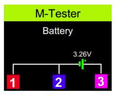

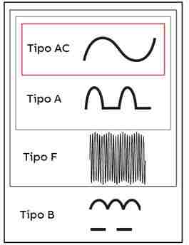

Modifica di impianto e dubbio su differenziale.
Livio Orsini ha risposto a Maverick87 alla discussione in Inverter AC
È esattamente il contrario! Il tipo "F" è un sottoinsieme del tipo "B". Il tipo "F" da una protezione abbastanza efficace, nell'alimentazione di inverter, solo in caso di rete monofase. Se l'alimentazione è trifase solo il tipo "B" garantisce una protezione efficace in tutte le condizioni. La tabell seguente riassume le caratteristtiche salienti dei differenti tipi di differenziale. Scendendo dall'alto verso il basso ogni tipo di differenziale comprende tutte le caratteristiche di quelli che lo precedono, ma non vale il viceversa. Quindi il tipo B garantisce tutte le protezioni garantite da AC, A e F, oltre a garantire le protezioni per correnti di guasto pulsanti e continue. Qui, ad esempio, si può avere una descrizione più ampia delle caratteristiche di ogni tipo di differenziale. -
Modifica di impianto e dubbio su differenziale.
Maverick87 ha risposto a Maverick87 alla discussione in Inverter AC
Credo si fosse capito che si trattava di impianto industriale, in caso contrario lo specifico qui che è un impianto di produzione industriale del settore alimentare. Non c'è il filtropressa, c'è la centrifuga ad asse orizzontale detta anche decanter e due separatori centrifughi ad asse verticale. Nessuna macchina ha parti in movimento accessibili agli operatori (ci sono degli interruttori/finecorsa che aprono i contattori nel caso di apertura degli sportelli/coperchi) pertanto mi sono permesso di dire che non ravvisavo criticità nel caso di interruzione di alimentazione. Per quanto riguarda i differenziali di tipo F non mi risulta siano superiori ai tipo B perché solo i tipo B rilevano guasti con correnti continue, i tipo F rilevano quello che rilevano i tipo A più eventuali componenti ad alta frequenza ma, come tutti, potrei sbagliarmi. Approfondirò la questione delle ulteriori protezioni a cui sono deputati i differenziali. -
No, l'alimentatore che hai messo e molto meglio del suo originale perché più potente quindi non dovresti avere problemi di surriscaldamento.
Caduta di tensione e luci che si abbassano . Consigli.
DavideDM82 ha inserito una discussione in Installazione impianti elettrici civili e terziario
Buongiorno a tutti , come da titolo ho bisogno di consigli per quanto riguarda la caduta di tensione in una civile abitazione con 4.5 kW . Il problema è questo . Quando viene acceso il forno le luci che sono accese si abbassano di un buon 20% e se viene acceso anche l'impianto di climatizzazione anche del 50%. In casa con impianto "a vuoto" la misurazione risulta 225 v mentre si abbassa a 212/213 quando viene acceso ad esempio il forno. Sembra ( perché non ho fatto di persona la misurazione ,che farò a breve) che anche all' uscita del contatore ( quindi la linea che va verso casa) la misurazione sia pressoché identica . Quindi la mia domanda è questa: premettendo che la misurazione fatta sia giusta il "problema" non è imputabile all'impianto elettrico o alla sezione dei cavi usati ma al fornitore e quindi non risolvibile in quanto rispetta la variazione del +/- 10% previsto dalla legge giusto ?? Oppure sto sbagliando e posso modificare qualcosa all impianto per migliorare la situazione ?? Grazie in anticipo per le risposte -
Scusami robertice quando stavo per scrivere il tuo post non c'era. C'è modo di eliminarlo? Saluti.
Il press control si attiva ad ogni apertura dell'acqua mentre il vaso di espansione fa sì che il motore si accenda meno volte. Tuttavia il rumore sarà sempre quello. Non devi cambiare la valvola di non ritorno ma devi rendere meno rigido quel collegamento con la tubazione in ferro usando un flessibile.
Assolutamente no Il Press control è indispensabile altrimenti devi mettere un pressostato Il vaso espansione serve per evitare le partenze con prelievo minimo di acqua facendo riposare la pompa Non puoi risolvere il rumore con un vaso espansione, puoi diminuire le partenze della pompa e di conseguenza sentirai per meno volte il rumore della pompa È sempre meglio mettere un flessibile antivibrante sui collegamenti della pompa, ma nel tuo caso con pompa in ghisa pedrollo risolvi bene poco Si è una valvola di ritegno completamente inutile nel tuo caso perché hai il Press control che è dotato di ritegno.
Controllare una batteria al litio con una resistenza
Leone2285 ha risposto a trittico6969 alla discussione in Elettronica Fai da te
Per misurare la capacità della pila devi usare il dispositivo consigliato da Dumah. Il testerino ti segna la polarità e la tensione per pile fino a 4V. -
Controllare una batteria al litio con una resistenza
Dumah Brazorf ha risposto a trittico6969 alla discussione in Elettronica Fai da te
quello di alicoso! Comunque la tua cella è scarica. e sull'involucro dichiarano che è da 2Ah cioè 2000mAh. ma non fai prima a farci quello che devi farci e vedere come va? -
ALLUMY ha iniziato a seguire Controllare una batteria al litio con una resistenza
Controllare una batteria al litio con una resistenza
ALLUMY ha risposto a trittico6969 alla discussione in Elettronica Fai da te
" a quale polo devo collegarla? " È indifferente, è automatico. L'importante che la colleghi su numeri di pin diversi (1-2, 1-3, 2-3) altrimenti la metti in corto. -
Saldatrice Reboot MIG 150 accendendola dopo 2 secondi salta la corrente.
Gianlu1976 ha risposto a Gianlu1976 alla discussione in Elettronica generica
Sono riuscito a dissaldare il ponte raddrizzatore che riporta questa sigla TA35A100. Sono riuscito a trovare solo da un lato il positivo ed il simbolo della corrente alternata. Dalla parte opposta manca il simbolo negativo e quello della corrente alternata. Una domanda.. Tutti i ponti raddrizzatori hanno il negativo sul lato opposto rispetto al positivo? (in diagonale) Allego una foto di esempio. -
Controllare una batteria al litio con una resistenza
GiRock ha risposto a trittico6969 alla discussione in Elettronica Fai da te
Grazie mille per le dritte, la mia idea era quella di fare solo le modifiche necessarie a eliminare questo rumore, di sicuro terrò presente la soluzione di robertice per il futuro. Quindi robertice dici che il press control non serve ed è meglio il vaso? Così potrei risolvere? Le tubazioni vanno bene? Quello che ha indicato novellinoxx penso sia una valvola di non ritorno perchè è contrassegnato con una freccia che indica la pompa, appena sono a casa faccio una foto del particolare se può aiutare.
ARISTON HOTPOINT ADS73D 29 EU/A di circa 6 anni.
Ciccio 27 ha risposto a Claudio Monzuno alla discussione in Lavatrici - Asciugabiancheria
Lo faccio anche io, non per pigrizia. 😉 Pubblica dei video tramite YouTube. - Oggi
Andrea benedet ha aderito alla comunità
robertice ha iniziato a seguire Come applicare un tappo su tubo in rame del termosifone rimosso e montaggio sifone doccia geberit
Serve per non fare uscire la puzza, puoi usare la doccia anche se non ci sono La guarnizione va in altro e deve essere incastrato completamente
Come applicare un tappo su tubo in rame del termosifone rimosso
robertice ha risposto a MarcoD79 alla discussione in Tubazioni
Devi usare due raccordi a compressione uguali a quelli che ci sono già e avvitare due tappi sul filetto al posto delle valvole Per svitare non serve la fiamma, ma il rame non deve essere rovinato dove vai a stringere i nuovi raccordi L'acqua è di riscaldamento quindi devi togliere la pressione prima di svitare -
MXZ-3F54VF3 2023 - rumore a particolare regime e scarsa efficienza a caldo.
Alessio Menditto ha risposto a enne_ale alla discussione in Guasti/Problemi Climatizzazione
È un lavoraccio se eseguito a regola d’arte, se si vuole far presto si dissalda il vecchio e si risalda il nuovo, è facilissimo, ma i filtri non li cambiano, non flussano con azoto, cioè brasano in atmosfera senza ossigeno che non crea residui, il risultato é purtroppo che in tutti i modi non hai più un impianto “vergine”, tutte queste manipolazioni hanno inevitabilmente compromesso tutto l’impianto. Quindi la tua frase è stata compromessa l’integrità è assolutamente vera. -
Modifica di impianto e dubbio su differenziale.
Marco Fornaciari ha risposto a Maverick87 alla discussione in Inverter AC
Giusto per, intanto bisogna distinguere tra i vari tipi d'impianto, e i loro sottotipi: civile, terziario, industriale, medico, militare ,ecc.; le apparecchiature sono le stesse ma vanno installate con criteri diversi. Per il discorso sicurezza, come azienda committente s'intende quella che poi utilizzerà i macchinari. Solo in ambito domestico l'interruttore differenziale è comunemente inteso alla sola protezione delle persone, in realtà serve anche ad altre protezioni: ma qui non è la sede. Non ricordo in quale anno sono stati messi in commercio gli interruttori differenziali di tipo A, dovrei vedere dei miei schemi di fine del secolo scorso, ma anche oggi se non viene specificato in fase di capitolato di fornitura, il progettista delle linee di distribuzione prevede i tipo AC (che sarebbe anche ora che venisse vietato), il tipo B esiste da circa 15 anni, ma ormai è superato dal tipo F (in alcuni ambiti il tipo B interviene spesso senza ragione). Per quanto riguarda l'oleificio, per esempio, il filtropressa o macchina consimile se manca corrente è un macchina pericolosa: non si può aprire qualora mancasse corrente durante la procedura di chiusura. -
MXZ-3F54VF3 2023 - rumore a particolare regime e scarsa efficienza a caldo.
enne_ale ha risposto a enne_ale alla discussione in Guasti/Problemi Climatizzazione
Posso provare a chiedere se hanno rispettato queste procedure o indispongo secondo te? Grazie mille Alessio -
Ciao Antonio, ho fatto così come hai detto, avevo in casa questo alimentatore e l'ho collegato. Funziona tutto perfettamente, l'unico mio dubbio è che stando nel sottotetto al caldo non rischi di bruciarsi essendo anche chiuso rispetto all'originale.
MXZ-3F54VF3 2023 - rumore a particolare regime e scarsa efficienza a caldo.
enne_ale ha risposto a enne_ale alla discussione in Guasti/Problemi Climatizzazione
Buongiorno a tutti, Intanto vi ringrazio per le risposte e mi scuso per il ritardo: avevo attivato le notifiche via mail per le risposte ma non mi sono arrivate! Ho chiesto aiuto a un altro centro assistenza sempre autorizzato, e secondo loro non era necessario cambiare tutto questo ma sembra sia dovuto semplicemente alla parte della ventola e scheda di controllo relativa, oppure ai cuscinetti. Solo che anche loro mi hanno detto che è un lavoraccio ben delicato sostituire il compressore. L'aspetto che mi ha lasciato perplesso di questo secondo centro assistenza è che non fanno pagare l'intervento solo se le macchine sono acquistate da loro (quindi si paga intervento ma qualunque cosa rientri in garanzia è coperta da Mitsubishi.. non so se sia normale) Ho ricontattato il primo centro assistenza e mi hanno detto che torneranno per cambiare anche quel pezzo e verificare dunque il tutto. Sono un po' preoccupato anche io che l'unità esterna a questo punto sia un "collage" e speriamo non ceda dopo pochi anni perchè compromessa nell'integrità. Alla fine secondo me il tutto è dovuto a qualche colpo che ha preso nel trasporto. Rimane l'incognita del funzionamento in inverno: una sola funziona bene, due iniziano ad alternarsi e sollevano alternamente le alette. Vi ringrazio intanto, per prima e se mi darete un parere su questo messaggio. Vi auguro una buona giornata! -
Aprire il cancello da remoto (faac 746 mps ricevente RP 433 DS)
reka ha risposto a frog12 alla discussione in Cancelli elettrici
disclaimer legale: in teoria non puoi aprire un'automazione da remoto, salvo avere la videosorveglianza puntata sul cancello. detto questo io ti consiglio un sistema che lavori sul contatto di apertura della scheda, ripetere il comnado radio è un'inutile complicazione. io ho sfruttato le uscite della centrale d'allarme per comandare sia il portone che il cancello di casa. se hai il wifi che arriva in zona del cancello esistono dei relè che possono fare il caso tuo. -
Una chiamata vocale non usa la rete dati. Strano che non legga la SIM
Ma sinceramente io non la utilizzo volevo venderla ..ma a questo punto penso che nessuno la prenderebbe visto che bisogna spenderci altri soldi ...ora non so se li vendono ancora questi kit da camper e non ho idea cosa possono costare ..comunque ti ringrazio sei stato gentilissimo ..BUON FERRAGOSTO
kit citofono due fili 366821
Maurizio Colombi ha risposto a gumamax alla discussione in Citofoni, videocitofoni e intercomunicanti
Il sistema che hai montato ed il relè che hai già, non sono compatibili. Per fare funzionare una suoneria supplementare, dovrai procurarti l'accessorio 346210.
