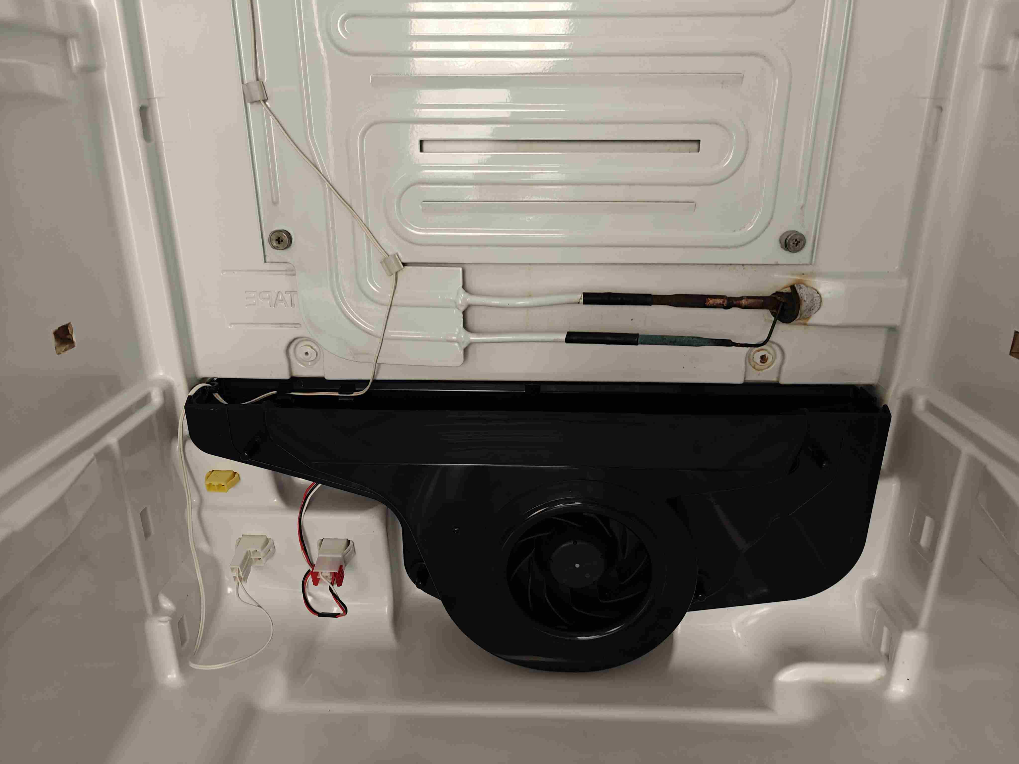

Frigoriferi Samsung NoFrost acqua dal cassetto verdure
Stefano Dalmo ha risposto a BailA alla discussione in Frigoriferi - Congelatori
Bene , devi verificare che l’acqua di condensa che scende dalla piastra e dalla parete sottostante a questa , in quanto può stare ghiaccio che arriva anche lì , non scenda sotto il raccoglitore . e che l’acqua che cade dalla piastra scenda nel raccoglitore senza andare sui tubi che stanno sotto . altrimenti li puoi muovere un po’ verso l’esterno centrale al raccoglitore . Puoi far cadere acqua da una bottiglia posta vicino alla piastra e vedere cosa succede -
Identificazione stepper motor
distefanom ha risposto a distefanom alla discussione in Azionamenti motori passo-passo
Ok, grazie, Livio. Sulla etichetta c'è una data: 2008 Un datasheet, però, oggi non si conserva in formato cartaceo... cosa costa scannerizzarlo e conservarlo? Non fosse altro come parte della storia di un'azienda. Contattato anche la AMETEK, neanche loro hanno nulla... -
Frigoriferi Samsung NoFrost acqua dal cassetto verdure
BailA ha risposto a BailA alla discussione in Frigoriferi - Congelatori
Anomalia STOP&GO con GC723AC25
piergius ha risposto a Anarkist alla discussione in Scatti intempestivi dei differenziali
Un Differenziale da Idn30mA garantisce il "Non Scatto" fino a 15mA . Tra 16 e 30mA è in "Area di Scatto" . Concorrono a fare la differenza : . La Dispersione Fisiologica dovuta agli Elettrodomestici dotati di Resistenze Corazzate si aggira sui 2mA al kiloWatt mentre sono in funzione .. .. Ma può assumere valori Anomali addirittura in Stand-by se la Polarità Fase - Neutro fosse al rovescio . ... Specialmente in caso di unico Differenziale, anche Forno, Lavasciuga classica a Resistenze e vari Elettrodomestici da incasso o lasciati abitualmente attaccati alla Presa, vanno dotati di Interruttore Bipolare 1/0 dedicato per poterli isolare dalla Rete dopo l' utilizzo . ... . I Filtri di Rete incorporati negli Elettrodomestici . Ciascuno di essi causa una Dispersione Fisiologica intorno a 2mA alla Frequenza di Rete 50Hz ..... Quando il ritorno della Tensione non corrisponde con l' inizio di una Semionda, i Filtri fugano a Terra una ulteriore Corrente dovuta alle Componenti a Frequenze Multiple . (ne consegue che questo fenomeno influisce molto meno se non si torna a dare Tensione a tanti Carichi contemporaneamente , ma per gradi ) - I Produttori di Elettrodomestici adottano il seguente Standard : Perciò si può controllare, anche mediante un semplice Cercafase : . la Fase arriva alle Prese Shuko a destra ? .. e il filo Blu è effettivamente il Neutro. ? ( Altrimenti si procede a ritroso fino a individuare l' Inversione) . - Prima di effettuare ulteriori modifiche all' Impianto, è preferibile valutare, con tutti gli Elettrodomestici in Stand-by : . come si diramano le Correnti Disperse lungo il filo di Terra dal Centralino verso la periferia fino alle varie Prese ed i relativi Carichi collegati . .. La quota parte di Sbilancio di Corrente a valle di ciascuno dei 2 MagnetoTermici . - A tal fine si può utilizzare una Pinza Amperometrica che abbia almeno una Portata in Milliamper (ad esempio la Winapex 268B, si trova anche a meno di 40€ ) si aprono le Cassette di Derivazione, si esplora l' Impianto di Terra senza staccare fili e si annotano i Valori più significativi, per poi approfondire all' interno degli Apparati .. ( a volte intorno a qualche Connessione elettrica si mescolano polvere e gocce di Condensa e si risolve pulendo e lasciando asciugare ). - Buona serata ! -
Ok grazie. Proverò a misurare la resistenza continuità e ohm. Se dovesse essere rotta, ho la vecchia pompa riscaldante, da cui ho già misurato la grandezza pari a 55x85 da 2080w, procedo con l'acquisto solo della resistenza è l'unico tentativo che farò. Vi terrò aggiornati sugli sviluppi.
Frigoriferi Samsung NoFrost acqua dal cassetto verdure
Stefano Dalmo ha risposto a BailA alla discussione in Frigoriferi - Congelatori
Posta una foto del raccoglitore della condensa che va lì sotto -
luca.maresca ha iniziato a seguire Elvox 6680 non apre
Frigoriferi Samsung NoFrost acqua dal cassetto verdure
Stefano Dalmo ha risposto a BailA alla discussione in Frigoriferi - Congelatori
Quel cavetto che sta a sinistra deve fare una piega nel raccoglitore , altrimenti porta l’acqua giù sotto al vano frutta , quando avviene il defrost , non so se è chiaro . -
Frigoriferi Samsung NoFrost acqua dal cassetto verdure
Stefano Dalmo ha risposto a BailA alla discussione in Frigoriferi - Congelatori
Quale resistenza ? Io non vedo niente . La coibentazione te l’ho detto perché la mettono lì - Oggi
luca.maresca ha aderito alla comunità
Stefano Dalmo ha iniziato a seguire radiatori in ghisa
Scusa ma cosa c’entra la meccanica con il riscaldamento di una camera o come effettuare l’impianto ? aprila nella sezione giusta in (Riscaldamento)
rm7979 ha aderito alla comunità
Frigoriferi Samsung NoFrost acqua dal cassetto verdure
BailA ha risposto a BailA alla discussione in Frigoriferi - Congelatori
Grazie Stefano, quella plastica colata l'ho completamente rimossa. Ma quella sotto che finisce molto stretta è una resistenza per sciogliere il ghiaccio? Perchè mettono quella plastica? -
Buonasera,spero di essere nella sezione giusta.Ho una camera con un radiatore 12 elementi,ne vorrei aggiungere un'altro a 16 elementi perchè molto fredda,(mai soleggiata) ma non posso fare tracce ne tantomeno rompere il pavimento,visto che il clarinetto si trova abbastanza lontano e tortuoso. Da ignorante in materia ho pensato a due soluzioni:una sarebbe quella di uscire dal primo radiatore dove c'è lo sfiato e andare con un tubo all'ingresso dell'altro radiatore e unire dal basso i due radiatori, cosi da farlo sembrare un unico radiatore ma staccati di 85 cm. Mentre l'altra soluzione prevederebbe un "T" sulla mandata tra i due e un "T" sul ritorno sempre tra i due. Allego disegno nel caso mi fossi spiegato male.Vi ringrazio per un consiglio
Lampade a LED energia so accende da sola
aniellos ha inserito una discussione in Illuminazione di emergenza
Buona domenica a tutti ho delle lampade a led di emergenza che sono collegate in SE solo in assenza di tensione si accendono , ma vedo alcune che ogni tanto si accendono poi dopo qualche ora si spengono ,mi hanno detto che queste lampade hanno circuito di autotest autonomo , non ho mai sentito parlare ma domando a voi esistono?? Soni della marca Energy se mi fate sapere se no impazzisco 🤣 grazie mille -
paolo_cnv ha iniziato a seguire Giri centrifuga... Lavatrice Bosch wuu28t29..
Giri centrifuga... Lavatrice Bosch wuu28t29..
paolo_cnv ha inserito una discussione in Lavatrici - Asciugabiancheria
Buongiorno a tutti. Come si possono modificare le impostazioni di base dei programmi della lavatrice? Vorrei ridurre i giri della centrifuga a tutti i programmi, sono tutti troppo alti... : I giri della centrifuga arrivano fino a 1400 giri/Min. Grazie a chi mi può dare una indicazione, o a chi rivolgermi... Paolo C. -
Stefano Dalmo ha iniziato a seguire Frigoriferi Samsung NoFrost acqua dal cassetto verdure
Frigoriferi Samsung NoFrost acqua dal cassetto verdure
Stefano Dalmo ha risposto a BailA alla discussione in Frigoriferi - Congelatori
Per evitare la formazione di ghiaccio che poi non si scioglie . lo puoi restare anche senza , poi se si accumula ghiaccio sai cosa fare . quello in foto va bene -
Cerco un telecomando per cancello scorrevole e basculante: io ho già questo .....
foxadriano ha risposto a foxadriano alla discussione in Cancelli elettrici
NON SO COME RINGRZIARTI. Se stato gentilissimo. Buona domenica. Un milione di grazie. L'ho già trovato su Ama... Un'ultima domanda per favore: quando devo clonare questo nuovo telecomando, come devo fare? Devo pigiare contemporaneamente i tasti dei 2 telecomandii per qualche secondo? Grazie di nuovo. -
Frigorifero Samsung RF56M9540SR, un incubo fra dispenser che si ghiaccia e corrente che salta
Stefano Dalmo ha risposto a andrespi alla discussione in Frigoriferi - Congelatori
Io non ho altro da dire -
Vecchio frigorifero da incasso , freddo solo nella ghiacciaia
Stefano Dalmo ha risposto a _Paky_ alla discussione in Frigoriferi - Congelatori
L’esperienza , dice che i frigoriferi è meglio non staccarli per non incorrere più facilmente in questo problema . Anche se purtroppo anche in funzione succede lo stesso . parlando in percentuali , al 90 %si bucano i tubi anti condensa che passano sul perimetro delle porte per riscaldare le guarnizioni e per tenere lontano la formazione di ghiaccio dalle porte .si marciscono , visto che sono di materiale ferroso . per cui in questo caso si faceva un by pass a questo tubo nella zona motore e il frigo campava fin a , non si sapeva quando . mentre il 10 o meno % nelle tubazioni di alluminio del l’evaporatore , e in questo caso era spacciato .o era frequente mettere dei nuovi evaporatori sovrapposti . ora un lavoro che non viene manco preso in considerazione . visto che al pro inconveniente si butta tutto .oltretutto chi ricarica il frigo , il by pass , non lo fa , pur sapendo che ricarica il circuito con un foro . ovviamente , non faccio di tutt’erba un fascio. , ma la maggiore fa così . -
Frigorifero Samsung RF56M9540SR, un incubo fra dispenser che si ghiaccia e corrente che salta
andrespi ha risposto a andrespi alla discussione in Frigoriferi - Congelatori
E invece non ha fatto nulla lì. Freezer non l'ha manco aperto. Il frigo ha giusto dato un occhiata di 10 secondi (nessun lavoro lì però). Io purtroppo non ne sapevo niente (essendo il mio vero primo frigorifero che si rompe nella mia prima casa di proprietà) e quindi non avevo idea. Ha lavorato esclusivamente sul retro su quei due pannelli di metallo sul retro cerchiati nella foto. Quindi dite che era incompleto il controllo? -
Frigorifero Samsung RF56M9540SR, un incubo fra dispenser che si ghiaccia e corrente che salta
Stefano Dalmo ha risposto a andrespi alla discussione in Frigoriferi - Congelatori
I componenti sono nel vano freezer , e si possono staccare in pochi secondi o controllare la dispersione . ovviamente dopo aver tolto i pannelli -
Frigorifero Samsung RF56M9540SR, un incubo fra dispenser che si ghiaccia e corrente che salta
Stefano Dalmo ha risposto a andrespi alla discussione in Frigoriferi - Congelatori
Scusa ,potrebbe pure aver ragione , ma è una cosa più unica che rara , che va a Massa il cablaggio in zone non accessibili . ovviamente , può succedere , ma vanno staccate le periferiche interne ,altrimenti come fa a sapere se sono i cablaggi o le periferiche !? -
Vecchio frigorifero da incasso , freddo solo nella ghiacciaia
_Paky_ ha risposto a _Paky_ alla discussione in Frigoriferi - Congelatori
grazie della risposta , capisco , quindi è spacciato un'ultima cosa , la perdita è stata innescata da qualche corrosione avvenuta a seguito dello spegnimento prolungato oppure si sarebbe guastato comunque anche se l'avessi lasciato acceso ? -
BailA ha iniziato a seguire Frigoriferi Samsung NoFrost acqua dal cassetto verdure
Frigoriferi Samsung NoFrost acqua dal cassetto verdure
BailA ha inserito una discussione in Frigoriferi - Congelatori
Ciao, ho già letto un po di discussioni a riguardo però non sto trovando soluzioni sulla partica plastica colata. A cosa serve quella plastica,si può lasciare senza? Io ho acquistato questo nastro per sostituirlo Può andare bene? Grazie -
Fabbricatore di ghiaccio scotman
aniellos ha risposto a aniellos alla discussione in Guasti/Problemi Refrigerazione
Buona domenica a tutti comunque purtroppo ho lasciato stare non ho gas r 134a e poi ho fatto fare intervento tecnico ..comunque ringrazio tanto a Alessio come sempre molto gentile e pazientuoso graziee -
Frigorifero Samsung RF56M9540SR, un incubo fra dispenser che si ghiaccia e corrente che salta
andrespi ha risposto a andrespi alla discussione in Frigoriferi - Congelatori
E questo era un tecnico mandato da samsung dall'unico centro assistenza della zona (peraltro lontanissimo quindi immagino che copra un'area abnorme). Spero non mi abbia detto cavolate semplicemente perché non sapeva come fare. Era giovane (non che sia un problema) però ora se dite così temo mi abbia detto cavolate. Ora che ci penso l'ho visto fare una telefonata e chiedere consigli a qualcun'altro sul da farsi. (non so esattamente cosa abbia chiesto ma era a metà lavoro e ho sentito un "ho sostituito il compressore ma salta lo stesso" e poi ha chiesto qualcos'altro ma non sono riuscito a sentire) Quando poi gli ho iniziato a fare domande perché iniziavo a vedere che era fermo lì da un po', mi ha poi detto 10 minuti dopo un: "altre zone del frigo non si possono controllare altrimenti sarebbe da segare a metà, quasi impossibile", parole sue. Io mi sono fidato non sapendone nulla, però ora che mi dite così... . Ha prima pulito e sostituito il compressore nella parte inferiore, poi ha smanettato nella parte superiore (sempre in quei due pannelli sul retro come nella foto) e alla fine mi ha detto non si può riparare. -
Frigorifero Samsung RF56M9540SR, un incubo fra dispenser che si ghiaccia e corrente che salta
andrespi ha risposto a andrespi alla discussione in Frigoriferi - Congelatori
Dove sarebbero posizionate? Dentro al frigo (dalla parte delle porte) ad esempio non ha proprio guardato. Ha solo guardato sulle due paratie dietro che ha svitato (i due pannelli superiore e inferiore). Tanto per dare un'idea vi mostro i due pannelli che ha aperto: Non è una foto del mio frigo, ma l'ho presa da internet e ci somiglia tantissimo/quasi uguale. I due pannelli che ho cerchiato li ha aperti e controllato solo lì dentro. Mi ha detto che cavi interni o altre zone non si possono controllare, a detta sua.
