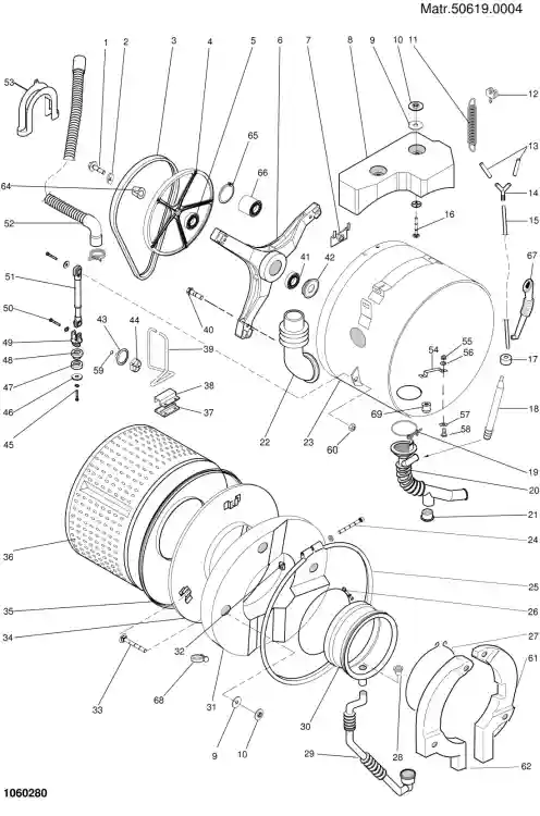

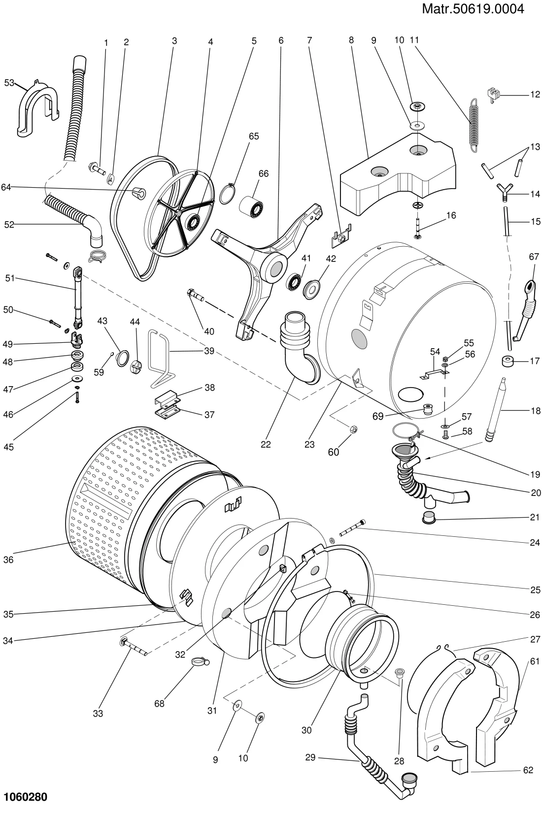

piergius ha iniziato a seguire Lavatrice Kennex non parte
Lavatrice Kennex non parte
piergius ha risposto a rbacchi alla discussione in Lavatrici - Asciugabiancheria
Ogni Ciclo comincia con lo Scarico iniziale . . Prima di dare l' Avvio inserisci manualmente 4÷5 litri d' acqua ; Dopodiché, dando il Via, viene scaricata , l' acqua appena immessa ? Fai sapere ! - Buona notte ! ! -
Scusami ma il tubo di scarico potrebbe essere parzialmente intasato, se con una sonda da elettricista provo a vedere faccio danni?
Sostituzione cuscinetti lavatrice Ariston margherita AL748TX
Turgon ha risposto a Turgon alla discussione in Lavatrici - Asciugabiancheria
In questo spaccato che ho trovato sul sito Hotpoint Ariston per la mia lavatrice (stranamente manca la crociera del cestello), l'anello di cui parli è forse il 65? o il 66? che però mi sembra più un cilindro. -
2DiscoLab ha aderito alla comunità
- Oggi
Videocitofono urmet 1204
Roberto Garoscio ha risposto a mircomirco77 alla discussione in Citofoni, videocitofoni e intercomunicanti
Non è possibile, CA viene alimentato solo in fase di chiamata. -
Stefano Dalmo ha iniziato a seguire Lavatrice Kennex non parte
Lavatrice Kennex non parte
Stefano Dalmo ha risposto a rbacchi alla discussione in Lavatrici - Asciugabiancheria
L’oblò si blocca in chiusura ? se si blocca , controlla le spazzole del motore . se non si blocca devi fare un controllo alla elettro serratura , se viene alimentata , E Magari se Viene alimentata e non chiude , la sostituisci. -
Climatizzatore Samsung AQV10FKX
marcos40 ha risposto a marcos40 alla discussione in Guasti/Problemi Climatizzazione
il ventilatore esterno non gira. il compressore secondo me non parte. anxhe se i tubi nonostante faccia caldo sono freschi. La macchina interna funzionava bene prima di inserire dei codici. l'unita interna aveva dato degli errori di comunicazione lo scorso anno mentre sull'unità esterna non si accendev a nulla. stamane sulla scheda ell'unità esterna dava errore OTP. Per quanto riguarda i codici, aimé se uno é onesto potrebbe anche darli tanto si possono usare solo su questo modello di macchina e che ha 14anni. anxhe perche é stato il numero verde di Samsung a girarmi a loro... poi se vogliamo fare come tanti conoscenti che fanno gli idraulici e montano i clima non conoscendo nemmeno le basi dell'elettrotecnica e figuriamoci dell'elettronica allora sí giustamente montare un clima su impianto già fatto sono 350€ per un mono e 450 per un dual pertsnto se l'uscita del tecnico costs 150 per poi ipotizzare che la scheda é probabilmente bruciata e ci vanno altri 200€ considerando che la macchina ha 14 anni. s í devo dargki ragione a loro non conviene soprattutto perche da queste parti lo scorso anno non c'erano artigiani del mestiere che non avevsnk lavoro fin sopra i capelli. e detto da un amico si fanno dalle 600€alle 900-1000 euro al giorno anche. ho voglia a cercsre qualcuno! 😂 -
causicurti ha iniziato a seguire Sostituzione cuscinetti lavatrice Ariston margherita AL748TX e Lavatrice Kennex non parte
Lavatrice Kennex non parte
causicurti ha risposto a rbacchi alla discussione in Lavatrici - Asciugabiancheria
l' oblò chiude ? se lo fa controlla le spazzole motore. -
Ronzio citofono elvox
ROBY 73 ha risposto a pigeta alla discussione in Citofoni, videocitofoni e intercomunicanti
Ben ritrovato pigeta, Se già con due alimentatori diversi il problema rimane, non credo siano loro i colpevoli, anche se non si può nemmeno escludere al 100%. Comunque per aprirli e controllare i condensatori costa poco e nulla, magari di due farne uno. Sarebbe meglio dissaldarli, comunque dovresti riuscire a fare le misure ugualmente, casomai ne misuri qualcuno e vedi che valori ti danno e poi casomai per sicurezza li dissaldi Al contrario di quello che ho scritto prima, se il problema è appunto l'alimentatore, allora è chiaro che anche cambiando il posto esterno non può essere questo il "guaio". Comunque, secondo me il colpevole non credo sia il posto interno, casomai prova a cercarne uno, anche se l'articolo non è identico, va bene un qualsiasi videocitofono del sistema Sound System. Ciao prego -
Bticino 366821 kit bifamiliare in parallelo
Maurizio Colombi ha risposto a Mario Lan alla discussione in Citofoni, videocitofoni e intercomunicanti
Perdonami, ma se dicevi di voler installare il Ring, avrei evitato di proporti la configurazione di chiamata generale (S9), consigliandoti di utilizzare il tasto alto per il giocattolino. Purtroppo l'unica imperfezione che ho detto e di cui mi vergogno mostruosamente, è stata: ma a volte: "la fretta fa i figli cecati". -
Sostituzione cuscinetti lavatrice Ariston margherita AL748TX
causicurti ha risposto a Turgon alla discussione in Lavatrici - Asciugabiancheria
Invece è la prima cosa che dovrai fare, smontare perchè non sai le sorprese che puoi trovare. Così facendo controlli che l' anello in ottone che sta sull' asse è buono. -
Caldaia stirella Tefal Easy
Stefano Dalmo ha risposto a Gumin65 alla discussione in Piccoli elettrodomestici
Scusa , ma le prove con cosa le stai facendo ? tester o cosa ? quindi vuoi dire che in concomitanza con il guasto della caldaia che non riscalda , si è fulminato pure il pisellino luminoso dell’interruttore ? Penso sarebbe il caso che tu postassi delle foto dei cavi che vanno alla resistenza che non funziona . tutti i passaggi che fanno , attraverso i termostati . -
protezione classe b (presunto)inverter ascensori
Maurizio Colombi ha risposto a kniko2 alla discussione in Interruttori differenziali, magnetici e termici
Perfetto! Non è mio interesse cercare un nuovo "spacciatore" per i prodotti di cui faccio normale utilizzo. In tutti questi anni di attività li ho selezionati e tra tutti quelli presenti nella mia zona (credimi, ci sono quasi tutti) ne ho conservati solo tre. Tre di cui mi fido ciecamente, con cui ho un rapporto fraterno, con cui posso dire: lo vado a comprare di là per tanti motivi, con cui puoi trattare sul prezzo sulla scontistica e sui metodi di pagamento. Uno di questi trasferisce tra le varie filiali, gli ordini fatti entro le 17 alle 7:30 del giorno dopo e ti consegna gratuitamente entro le 24H fino a 100 kM dalla filiale. Vedi tu, se tu ti trovi bene dal tuo fornitore, io mi trovo bene dai miei, ma soprattutto se io mi fido del mio progettista (con cui dialogo apertamente, anche mettendo in dubbio alcune scelte), tu devi fidarti del progettista degli ascensoristi, perchè il progettista degli ascensoristi è e "per diriffo, o per diraffo" quello che dice, anche se potrebbe essere discutibile, va fatto e basta! Per finire e per "limare sui prezzi" senza dover limare sul ricarico, non sono io che mi regolo con il progettista, ma il cliente stesso (per non ricaricare anche i tot. europei del progetto). Qualcuno pensa che sia un coglione, io non lo penso! In ogni modo trovami un 15kA B40 3f+n (non declassato) in meno di dieci giorni, di qualsiasi marchio conosciuto, a cui si possa abbinare un qualsiasi blocco differenziale almeno da 63 e poi vediamo. Passo e chiudo. -
Consiglio quadro appartamento
ROBY 73 ha risposto a Domenico99 alla discussione in Altro su impianti elettrici civili
Allora potresti pensare anche a una canala 200x80mm o 200x60mm e raggruppare tutti i tubi al proprio interno e che va in appoggio al quadro da 18 moduli. In questo modo uniresti l'estetica e anche la funzionalità al 100%, l'unico "guaio" è che da quello che so per qualsiasi produttore, esistono solo elementi da 2 metri di lunghezza, quando a te servono più o meno 60cm Comunque appena puoi, posta le foto -
Caldaia stirella Tefal Easy
Gumin65 ha risposto a Gumin65 alla discussione in Piccoli elettrodomestici
Ho provato a vedere se l'interruttore funziona e funziona perchè attivandolo mi chiude il circuito. Il filo che da corrente ho provato con fase e neutro per vedere se c'è interruzione ma non c'è. Tutti i fili che arrivano all'interruttore sono a posto. Mi puoi dare un consiglio per altre prove? Piuttosto provo con il cavo attaccato alla rete per vedere se arriva corrente -
sgib ha aderito alla comunità
protezione classe b (presunto)inverter ascensori
kniko2 ha risposto a kniko2 alla discussione in Interruttori differenziali, magnetici e termici
be si normamente in locali tecnici il metallo abbonda ,non so perche in in questa palazzina e stata scelta bocchiotti con quadri in vetroresina con sportello..quelli che frequntemente si usano su terrazze per sistemi di climatizzazione e trattamento aria -
Ciao gente, ho una vecchia lavatrice Kennex che ha smesso di funzionare. Predisponendo il programma risciacquo si accende la spia play, premendo il pulsante play si accende la relativa spia, passano circa 30" senza segni di vita (penso che sia normale) poi si sente scattare un rele' e dopo circa due secondi il rele' si rilascia e la spia del pulsante play inizia a lampeggiare: fine della giostra! Mi chiedo quale sia la prima operazione che tenta dopo l'attesa iniziale. Se la causa fosse banale proverei ad intervenire, altrimenti la smaltirei visto il basso valore. Grazie! rb
Ok grazie. Darò un' occhiata domani.
Dubbio su limiti di impiego dei climatizzatori
click0 ha risposto a omandar alla discussione in Guasti/Problemi Climatizzazione
per me si ferma non vuol dire nulla si ferma nel buttare aria fredda si ferma completamente l'unita interna (si spegne come senza energia elettrica) si ferma il solo motore fuori -
l'O-ring fa solo da tenuta del corpo verso l'esterno. Se non ricordo male (quel rubinetto è nato almeno 70 anni fa) devi svitare il pezzo sul quale avviti quello che hai in mano (vedi che ci sono i due lati per usare una chiave fissa 19/22 forse) e poi togli un altro corpo dentro sul quale quel vitone si avvita.
Quello dell'acqua calda è uguale. Anche quello inizia a cedere però quello a differenza di questo se lo stringo un po' in più si blocca.
Sostituzione cuscinetti lavatrice Ariston margherita AL748TX
Turgon ha risposto a Turgon alla discussione in Lavatrici - Asciugabiancheria
Qualcuno è in grado di indicarmi il modello esatto dei cuscinetti e della guarnizione di tenuta? O per lo meno suggerirmi come scoprirlo? Inserendo il codice al748tx nei siti di ricambi, escono almeno tre cuscinetti diversi: 6203, 6204, 6205, ognuno poi in diverse varianti. Anche per la guarnizione, ne risultano due o tre, con dimensioni 65/35/10 e 64/25/10,5. Lo chiedo perché se li avessi a disposizione già quando la smonto, rimarrebbe ferma per poco (salvo complicazioni...), mentre se devo verificare le dimensioni degli originali, trovare i ricambi corrispondenti, ordinarli e aspettare la consegna, rischio che passi anche una settimana o più. In casa ci sarebbe un'insurrezione con i panni che si accumulano (il caldo di questi giorni poi certo non aiuta). Una soluzione sarebbe rivolgermi ad un negozio fisico, ma dubito che ne troverei uno con disponibilità immediata di tutto l'occorrente. Grazie -
Stefano Dalmo ha iniziato a seguire Caldaia stirella Tefal Easy
Caldaia stirella Tefal Easy
Stefano Dalmo ha risposto a Gumin65 alla discussione in Piccoli elettrodomestici
E quindi hai visto il perché ? -
protezione classe b (presunto)inverter ascensori
click0 ha risposto a kniko2 alla discussione in Interruttori differenziali, magnetici e termici
visto sempre e solo quadri con carpenteria metallica... -
eliogia65 ha aderito alla comunità
Ciccio 27 ha iniziato a seguire Modulo pulsanti WHIRLPOOL adg9999
Su una Rex ho sostituito i "chiodini" con degli stuzzicadenti... 🤷🏻♂️😅😉
Rubinetto che gocciola
Marco Fornaciari ha risposto a saldante alla discussione in Impianti (Idraulica)
Sicuro che quel pezzo sia tutto intero e non manchi qualcosa? Senza gommino deve avere un cono che entra in una sede conica, ma anche in quel tipo di rubinetti non mi risulatano tenute coniche: ho cambiato i gommini a quei rubinetti nei sanitari dei miei genitori dal 1970 al 2000.
