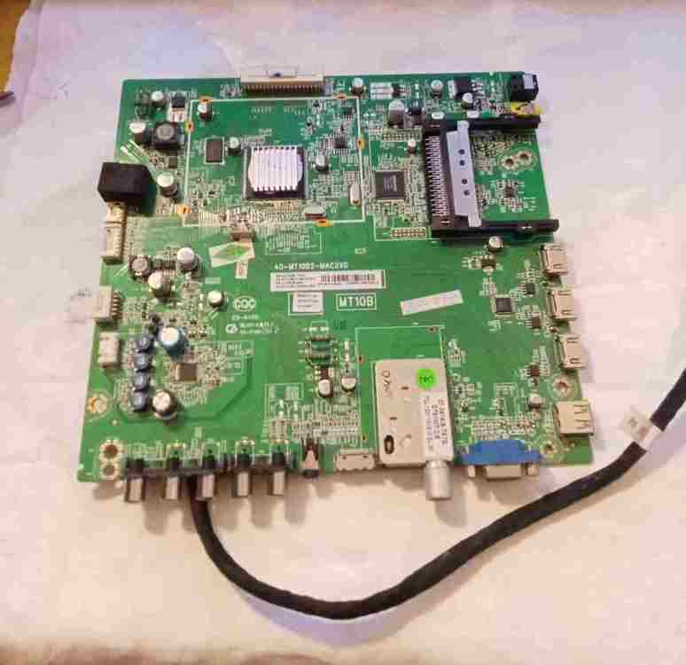

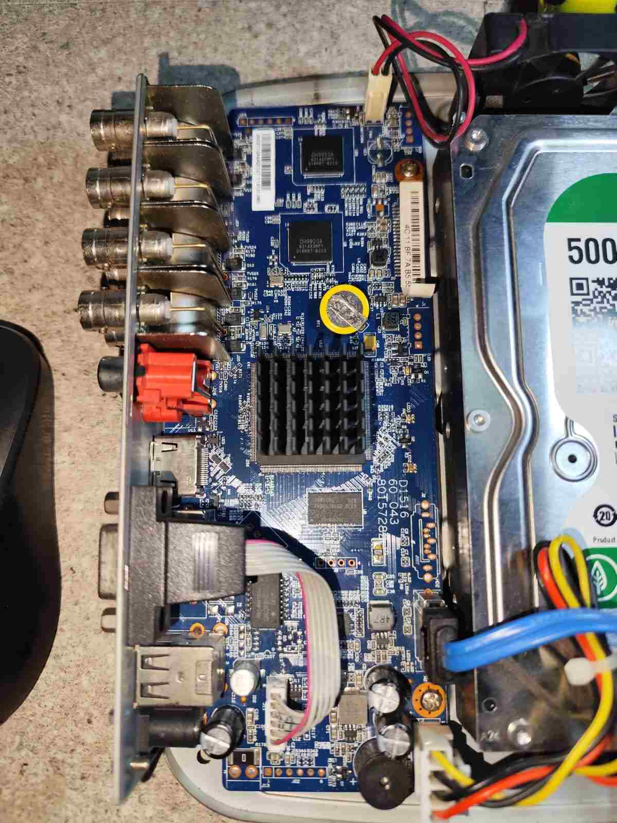

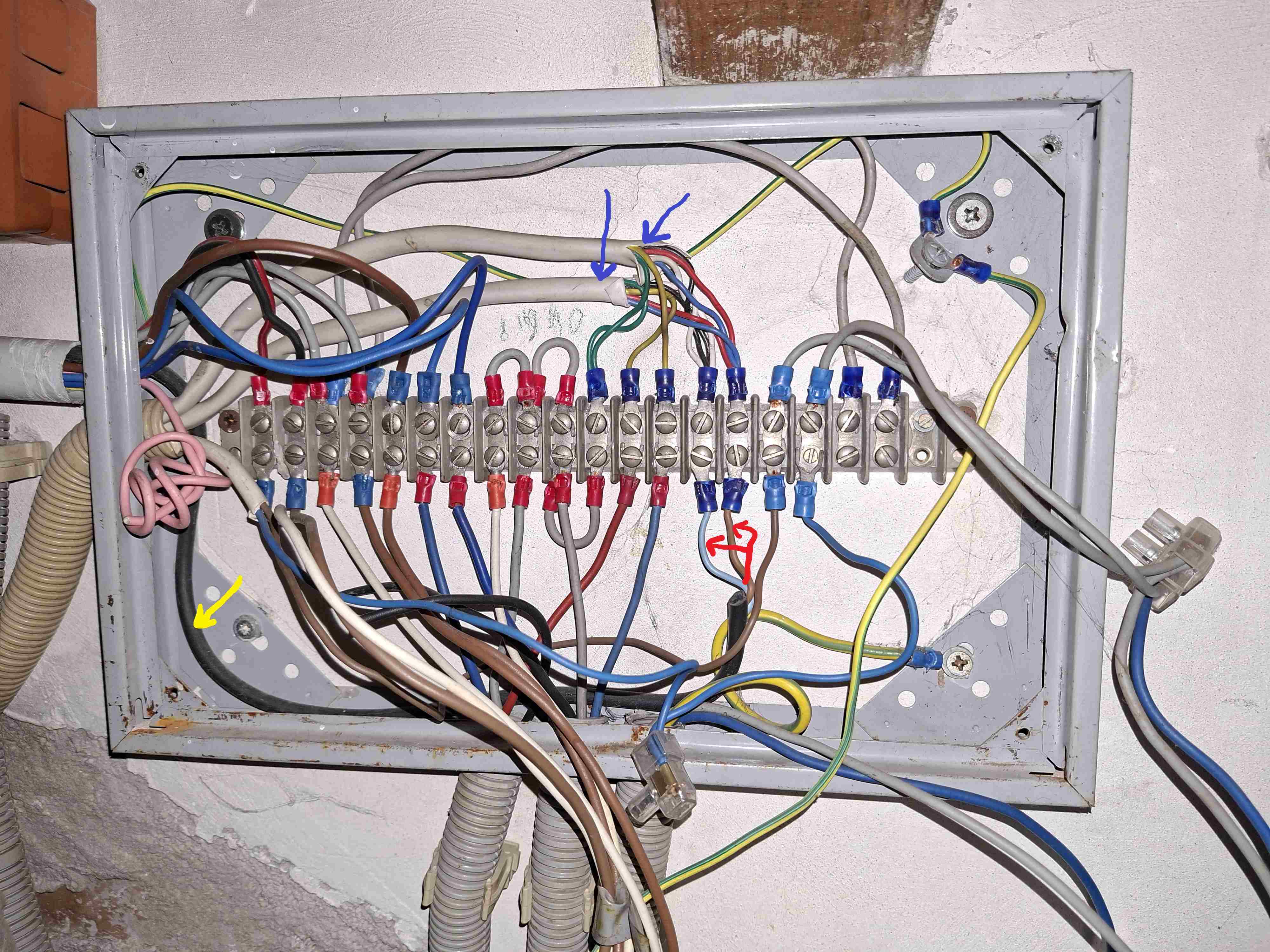

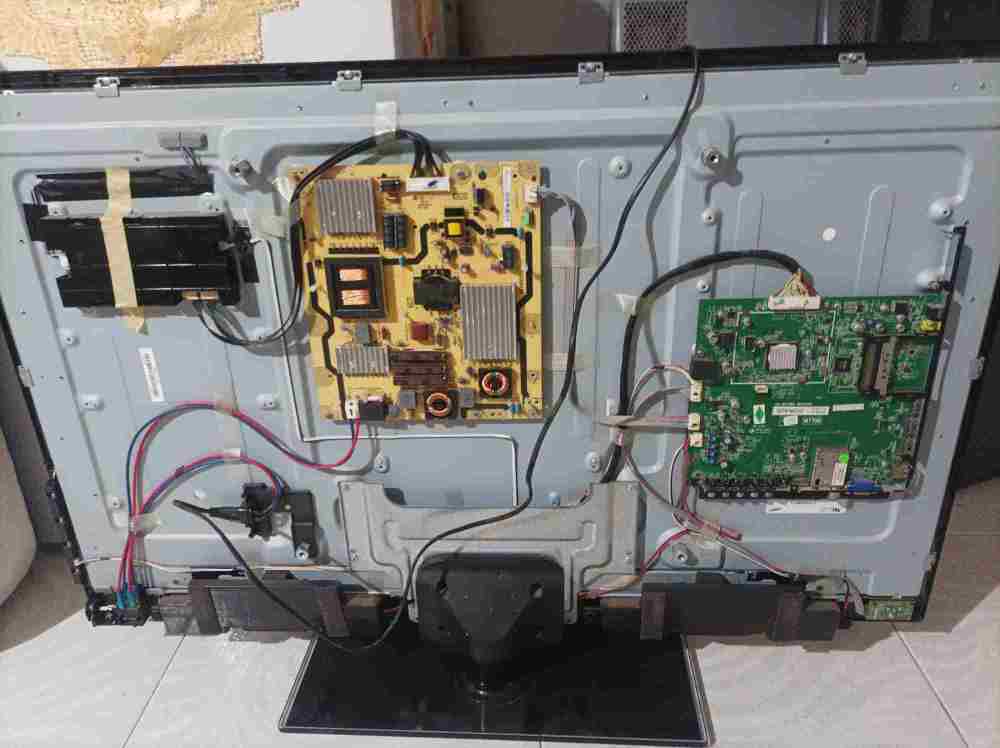

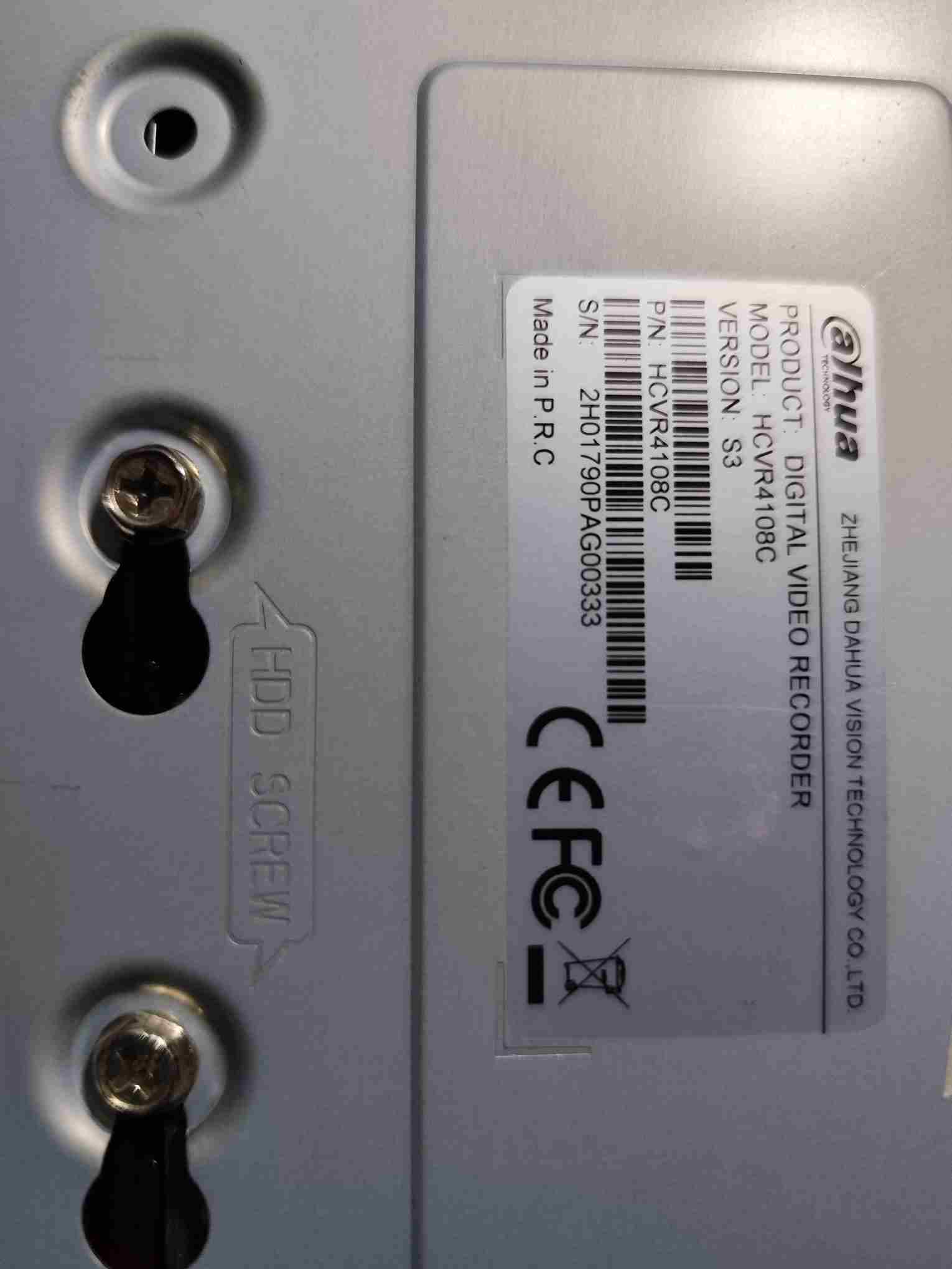

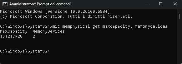

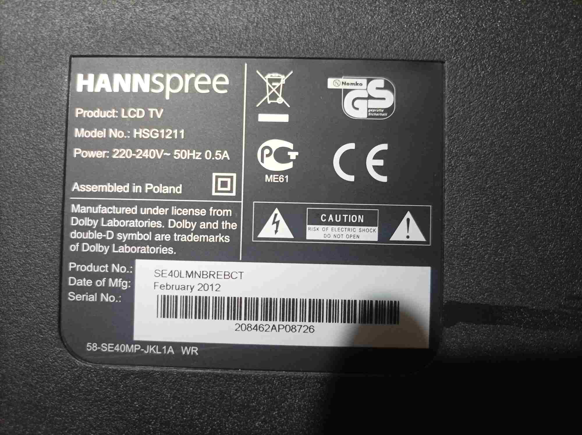

Lavatrice pressostato
Stefano Dalmo ha risposto a Thomas99 alla discussione in Altro su termotecnica
Fai una cosa , cerca di alimentare da esterno le elettrovalvole e posta una foto delle stesse . forse non è neanche un problema delle elettovalvole , magari controlla solo che non sia interrotta qualcuna di essere . quindi lo scarico funziona ?, ma non va in centrifuga , giusto -
si blocca la porta e poi va subito in errore e29 (non fa nient’altro). in modalità centrifuga non parte, senza dare errori. in modalità scarico acqua parte ma il timer non si azzera mai (secondo me si aspetta un input dal pressostato elettronico)
Espandere la RAM in un PC
ALLUMY ha risposto a ALLUMY alla discussione in Schede madri e alimentatori PC
Intanto ho eseguito quanto suggerito da @GiRock ed il risultato è il seguente. Orbene, se il numero visualizzato è espresso in KB, vuol dire che il mio piccione può supportare ben 134.217.728 KB, ovvero 134 GB ? Se è così... wow! Esatto e non solo: ho trovato (e salvato) un video su YT dove c'è proprio il mio modello e viene spiegato molto bene L'ho smontata dallo slot e fotografata ☺️ Ora non mi resta che cercarla e poi Vi aggiorno. Grazie a tutti come sempre 👍 -
Sfarfallio Lampadine led da accese
Leone2285 ha risposto a Aless22 alla discussione in Illuminazione interni
Poteva finirti peggio😂 Stammi bene -
Lavatrice pressostato
Stefano Dalmo ha risposto a Thomas99 alla discussione in Altro su termotecnica
Ma cosa centra il pressostato ! tu by passi , delle funzioni aspirando . Forse soffi , perché a riposo non dovrebbe fare variazioni , aspirando . magari è un pressostato elettronico e quindi inneschi qualcosa nel processore ,ma la lavatrice deve caricare acqua , magari deve prima fare dei secondi di scarico . va subito in errore ? si blocca la porta e va subito in errore ? che errore restituisce? se imposti centrifuga cosa succede? -
Aggiunta termosifone impianto esistente
Stefano Dalmo ha risposto a disne alla discussione in Impianti Riscaldamento
Mi dispiace ms non si possono fare previsioni di costi . Cambiano da zona a zona /città E regioni . oltre a quello che ti propone di effettuare chi viene sul posto . fatti fare preventivi da chi sta sul posto . e valuti. -
max.riservo ha iniziato a seguire Espandere la RAM in un PC
Espandere la RAM in un PC
max.riservo ha risposto a ALLUMY alla discussione in Schede madri e alimentatori PC
Trattandosi di HP è molto probabile che si possa trovare facilmente il 'service manual' tramite il quale è spesso indica anche la procedura per lo smontaggio del PC per i vari 'upgrade HW'. Se vuoi indica il modello HP ... Altra cosa importante è che il tipo di RAM sia lo stesso (DDR3/DDR4/DDR5) oltre ovviamente alla forma (che è diversa tra la RAM per Desktop è quella per Laptop). -
Quando avvio un programma la lavatrice va in errore, se invece stacco il pressostato dal tubo e aspiro allora parte. Sarà un guasto della scheda ? All’accensione della lavatrice che pressione dovrebbe esserci nel tubo collegato al pressostato? (ho già cambiato il pressostato ma il problema é lo stesso) lavatrice bosh avantixx 7 errore e29
Stefano Dalmo ha iniziato a seguire Lavatrice pressostato
Lavatrice pressostato
Stefano Dalmo ha risposto a Thomas99 alla discussione in Altro su termotecnica
Fatta così la tua domanda non ha senso . devi dire cosa succede quando avvii un programma. ovviamente dopo aver detto marca e modello . -
Salve, la mia lavatrice ha iniziato a fare un comportamento strano. Parte il lavaggio solo se aspiro con la bocca il pressostato. Ma a lavatrice spenta la pressione nel pressostato non dovrebbe essere nulla ? Perché parte solo se aspiro? Grazie.
Sfarfallio Lampadine led da accese
ALLUMY ha risposto a Aless22 alla discussione in Illuminazione interni
Salve a tutti sto cercando di resettare un dvr 8 canali Dahua ma non ha il tastino di reset, sapete dirmi qualcosa,in rete ho visto tanti video ma prima di danneggiarlo vorrei essere sicuro dove ponticellare sullo stampato. Vi allego foto modello e piastra. .
teohellas ha iniziato a seguire Centrale Prime con modulo lan non si collega al cloud
Ciao a tutti, a distanza di anni ho deciso un upgrade della centrale inim che ho. È stato acquistato un modulo lan, dopo essere riuscito a dargli l'IP non riesco a inserirlo nel Cloud né in quello dell'installatore e di conseguenza non nel mio Cloud. Mi sfugge qualche impostazione di rete aggiuntiva? Grazie
NeoElectro ha iniziato a seguire TV Hannspree HSG 1211: pannello con strisce bianche e nere alternate
TV Hannspree HSG 1211: pannello con strisce bianche e nere alternate
NeoElectro ha inserito una discussione in Altre marche TV
Ciao ho sottomano un tv Hannspree HSG 1211 con pannello con strisce bianche e nere alternate all'accensione e non c'è audio. Allego video e foto. Ho provato a scollegare il pannello o a scollegare solo la retroilluminazione per vedere se si sente l'audio o se parte qualcosa, ma nulla. Secondo me il pannello sembra integro e le barre si accendono, possibile sia solo la scheda madre? Grazie come sempre dell'aiuto datomi. - Oggi
spia luminosa avviamento pompa sommersa con inverter
GiRock ha risposto a tommasi massimo alla discussione in Pompe (Idraulica)
Se il quadro è in casa e a vista, puoi fare questo piccolo "circuitino" economico che è stato fatto apposta per le pompe sommerse, se scorre corrente il LED si accende: P.S. F ed N corrispondono a L1 ed N dell'Inverter -
mircoval ha iniziato a seguire Sostituzione termostato honeywell 220v
Sostituzione termostato honeywell 220v
mircoval ha risposto a mircoval alla discussione in Componenti Riscaldamento
Si ci sono anche le valvole di zona ( frecce blu indicano i cavi) La freccia gialla indica il cavo con fili caldaia che dovrebbe andar fino giu al termostato, i capi del cavo pero si attaccano sul quadro come si può vedere (frecce rosse ) Le cannette come vedete sono 3 che scendono , situazione incasinata, troppo. Comunque tornando ai contatti del termostato il 3 (dove ci sono 2 fili attaccati) accende il cercafase, tutti gli altri niente , ma dopo che ho fatto scattare il termostato il cercafase mi da luce sul contatto 4 e nulla sul contatto 3 e tutto il resto. Quindi sicuramente dirò una castroneria, ma che fa la fase si sposta dal 3 al 4 con termostato acceso e poi ritorna al 3 una volta spento ??? Comprerò un termostato a 220v e proverò a collegarlo con i fili cosi come sul vecchio al massimo brucerò i l termostato no?! -
LAVASTOVIGLIE BOSCH SI SPEGNE DURANTE LAVAGGIO (SMS69M88EU / 51)
Lockeid ha risposto a scamar alla discussione in Lavastoviglie
Questo modello di scheda è riparato anche da ditte che offrono il servizio di spedizione. Cerca sul web "Riparazione scheda lavastoviglie Bosch" -
Biticino easykit - domotizzare apertura cancello
Maurizio Colombi ha risposto a Van Hohenheim alla discussione in Domotica e Building
Anthony Caporossi, mi dispiace, ma il regolamento di PLCForum , che hai dichiarato di aver letto all’atto dell’iscrizione, vieta espressamente di accodarsi alle discussioni ferme da parecchio tempo. Per favore, riproponi il tuo quesito aprendo una nuova discussione. Grazie DISCUSSIONE CHIUSA -
Riparazione SHARP GU-X18SR (controller AC/DC)
GiovanniG1 ha risposto a GiovanniG1 alla discussione in Componenti Climatizzazione
Grazie ancora, ho ordinato il pezzo, domani passa l'idraulico a svuotar eil gas e a disinstallare l'unità esterna, a questo punto, senza schemi, farò i controlli di routine sulle schede al banco. Vi faccio sapere come finirà! -
Sfarfallio Lampadine led da accese
Maurizio Colombi ha risposto a Aless22 alla discussione in Illuminazione interni
Voglio il video! 😂😂 -
Sfarfallio Lampadine led da accese
Leone2285 ha risposto a Aless22 alla discussione in Illuminazione interni
Ecco finalmente hai fatto la prova consigliata già da qualche giorno. Tu hai risolto ed Allumy è dal dentista 😂 Buona serata. -
Da notare che nell'immagine gli aloni squadrettati da bassa risoluzione sono stati introdotti quando ho inserito la foto nel forum, non sono presenti in realtà.
Sfarfallio Lampadine led da accese
michy1990 ha risposto a Aless22 alla discussione in Illuminazione interni
Non riesco ad immaginare che è il filo il problema. Puoi darmi delle delucidazioni del caso -
Sfarfallio Lampadine led da accese
Aless22 ha risposto a Aless22 alla discussione in Illuminazione interni
No no, proprio i morsetti dell'interruttore -
Aggiunta termosifone impianto esistente
disne ha risposto a disne alla discussione in Impianti Riscaldamento
Indicativamente quale potrebbe essere il costo della sostituzione di un vecchio termosifone con uno nuovo, altezza 600mm, con spostamento attacchi di una ventina di cm?
