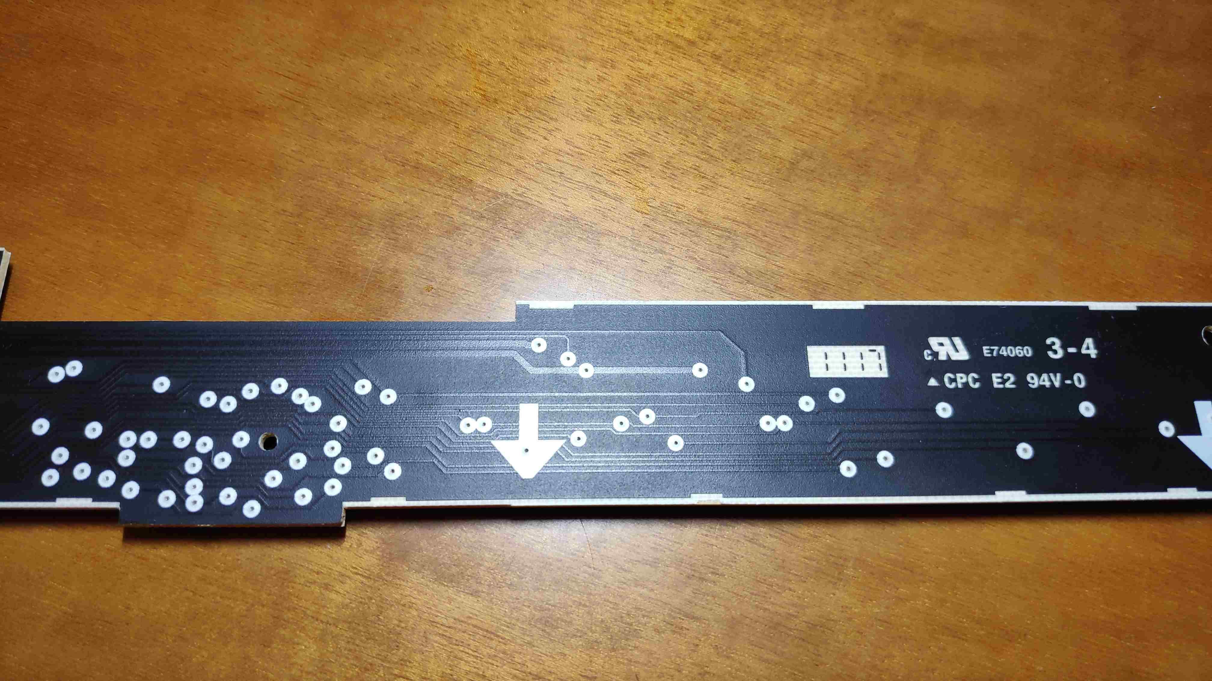

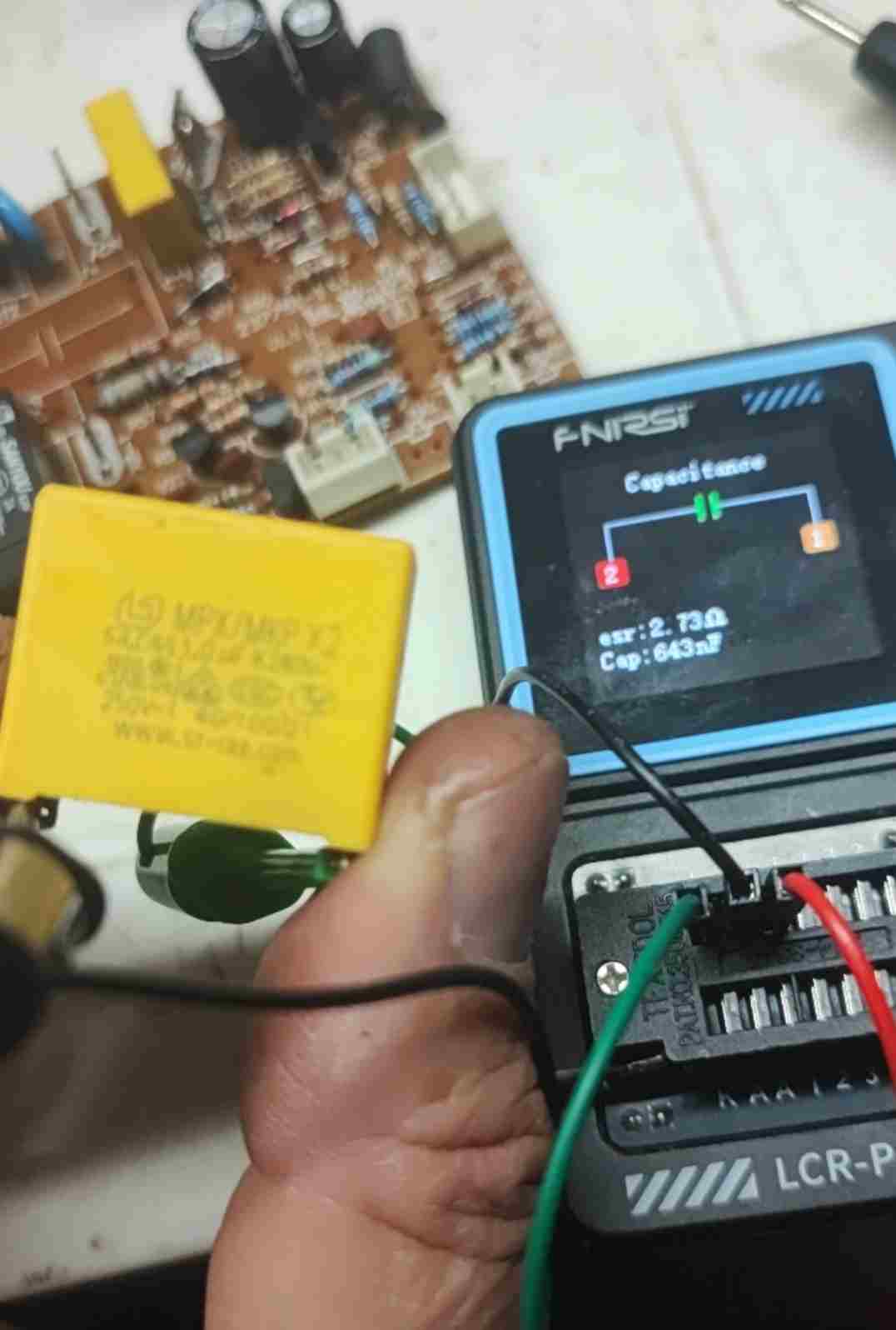

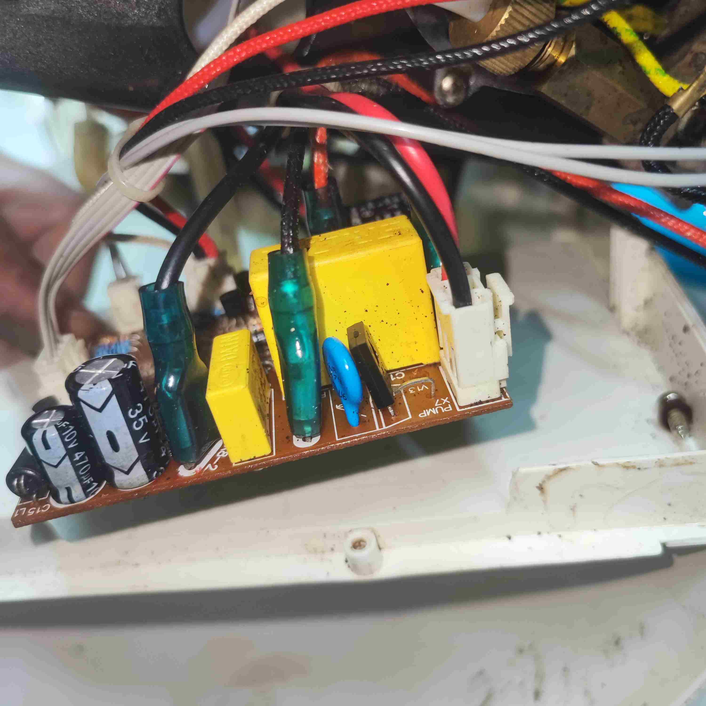

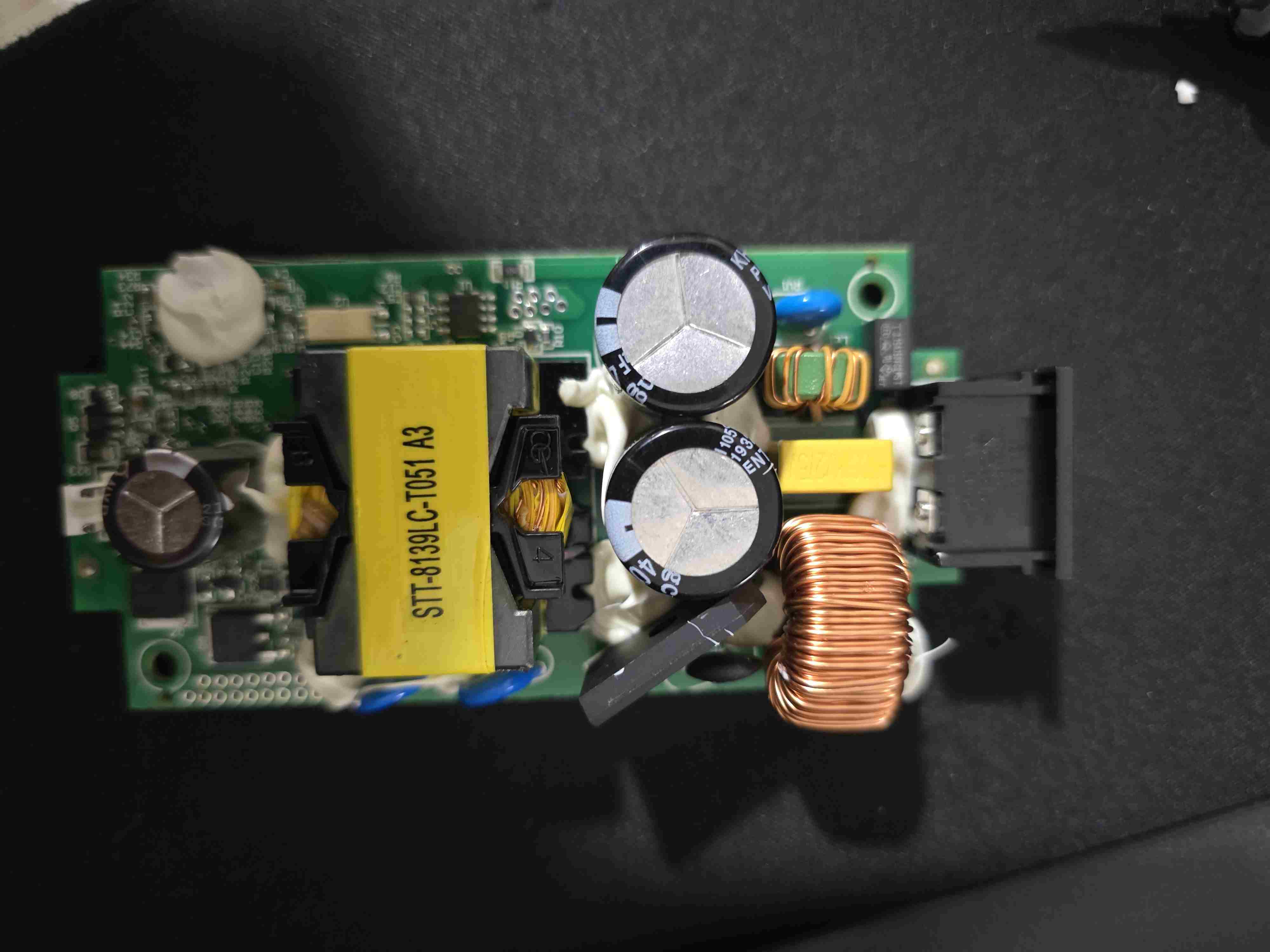

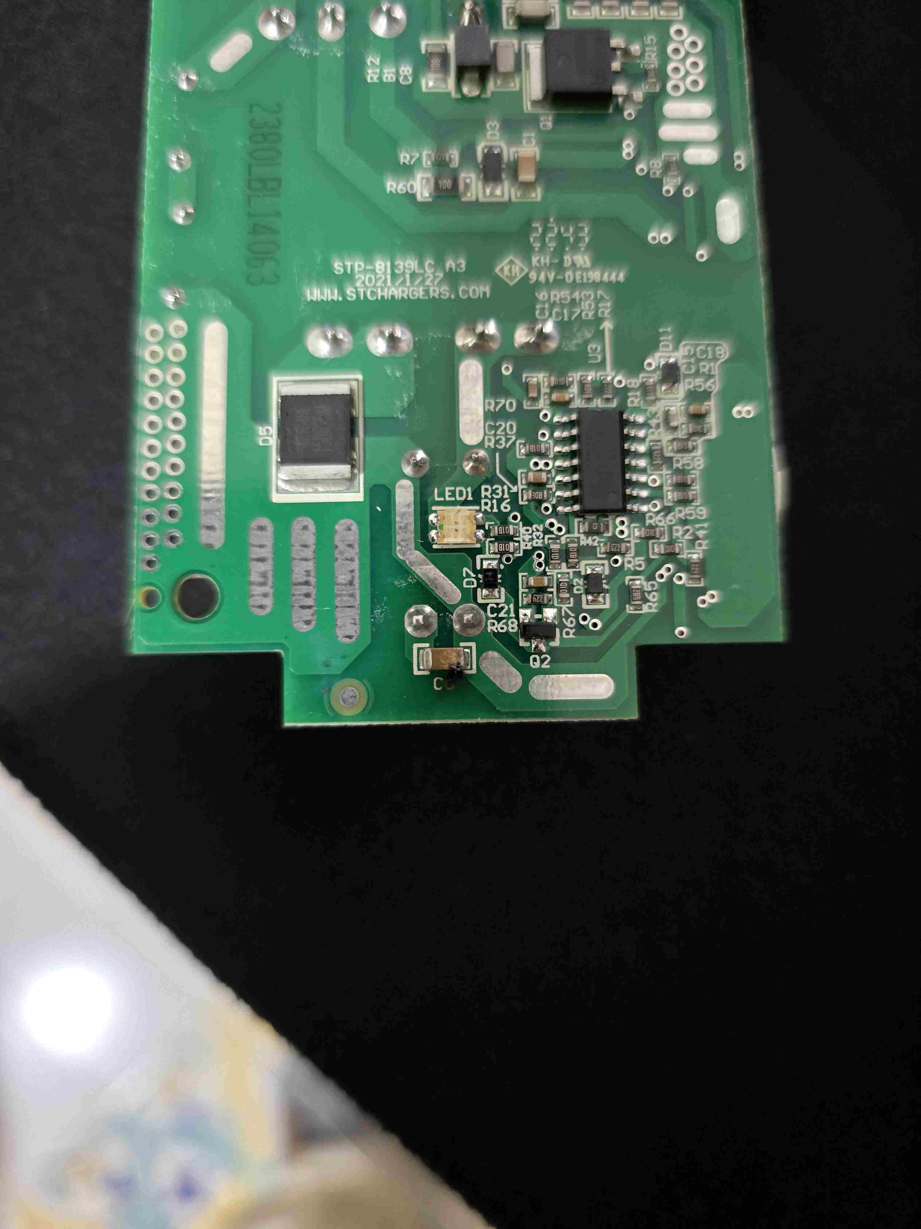

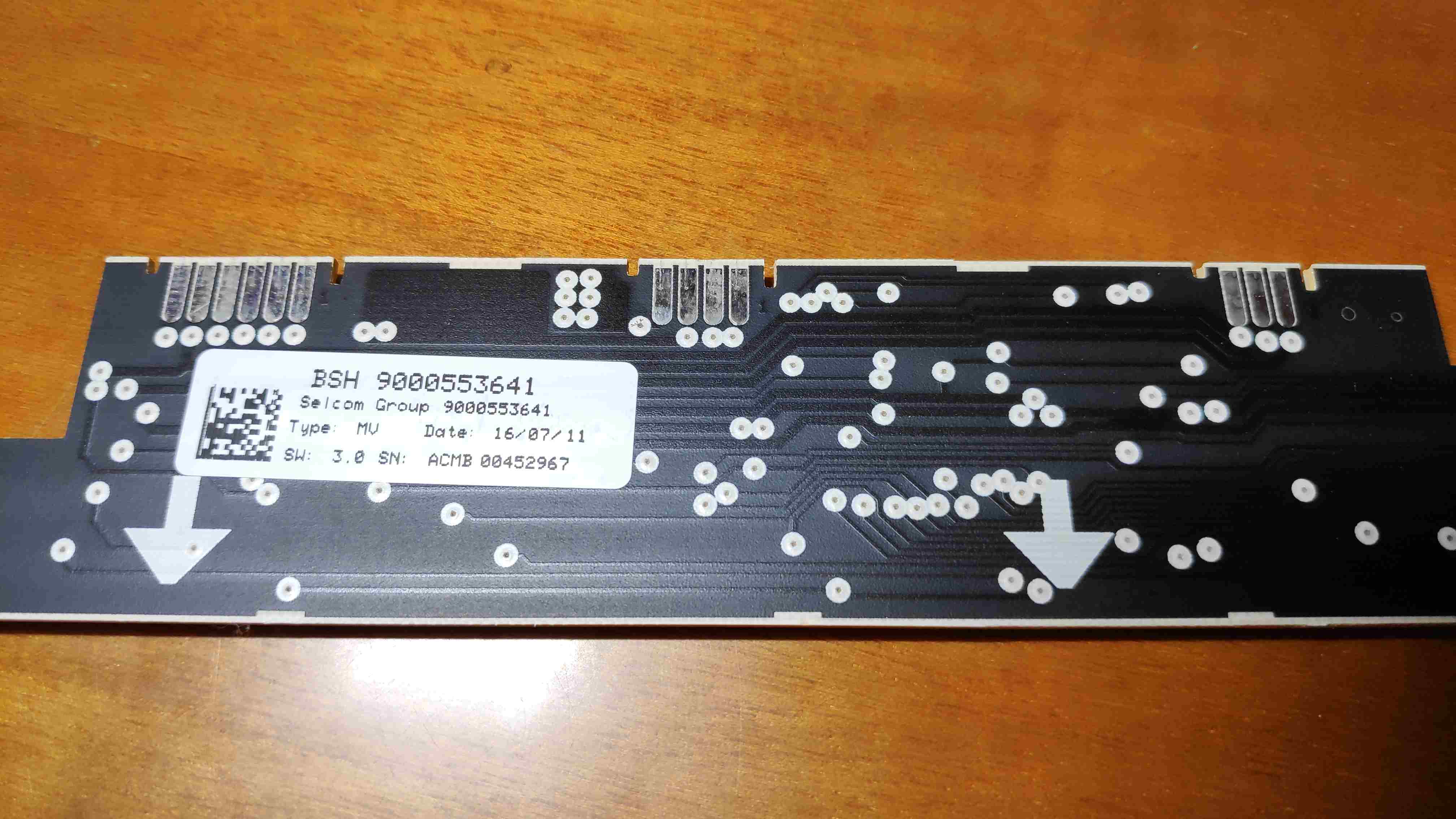

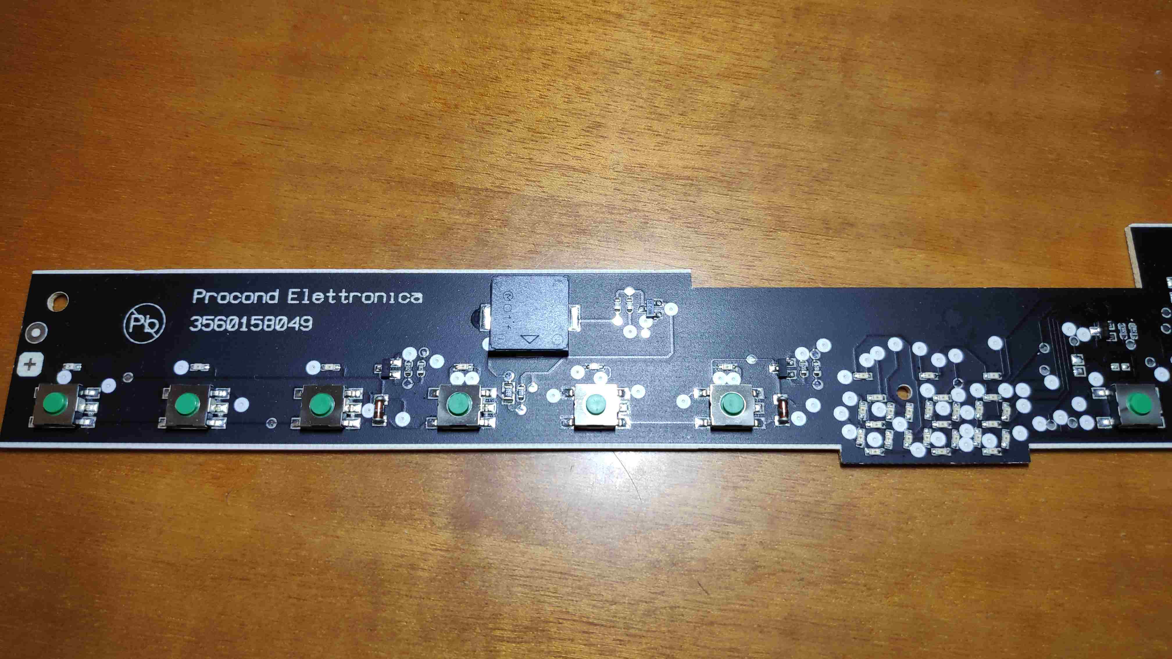

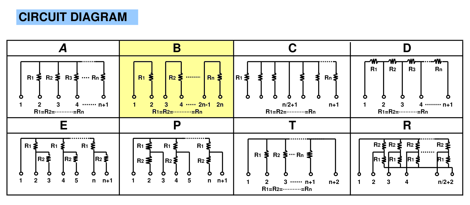

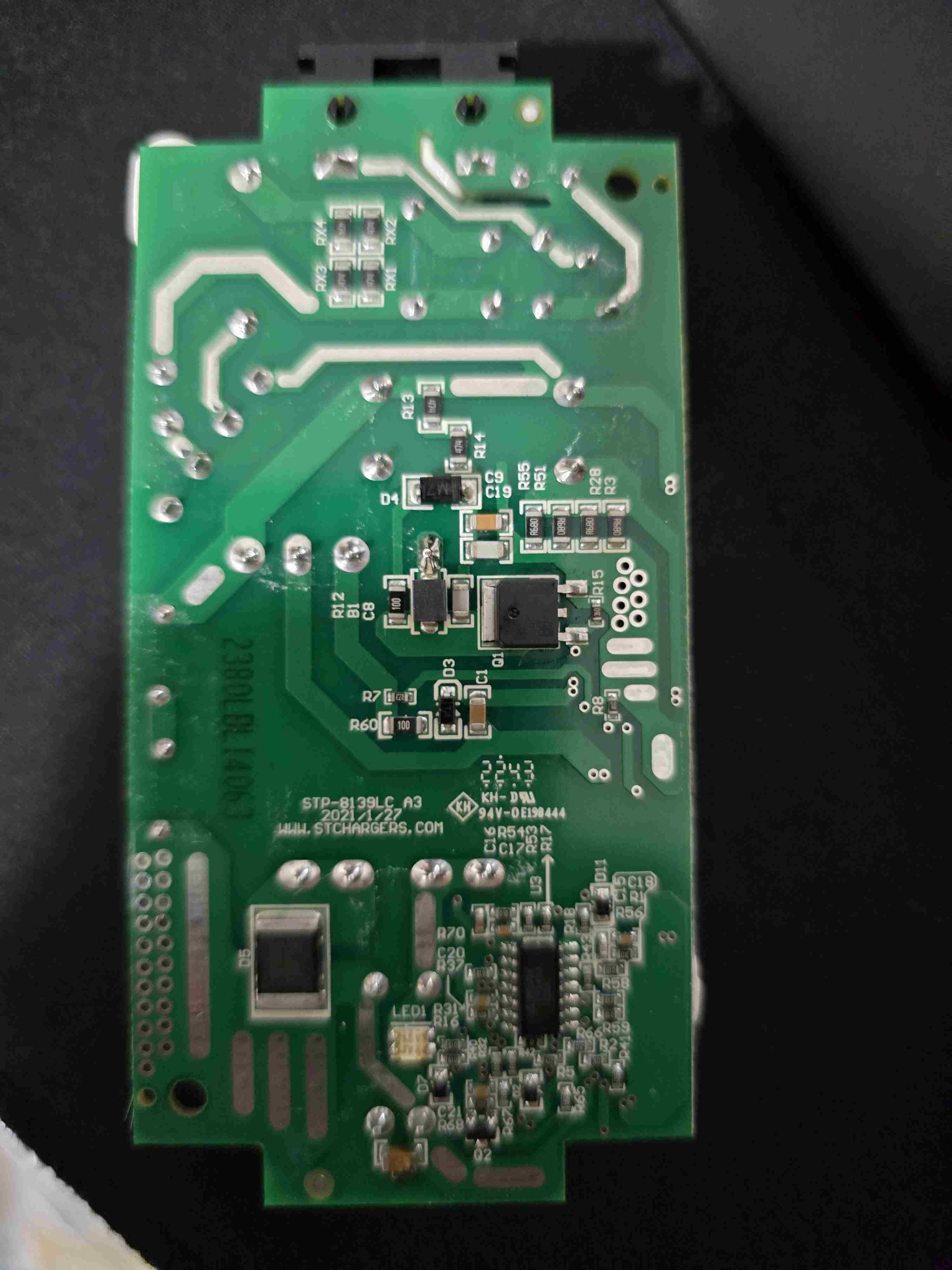

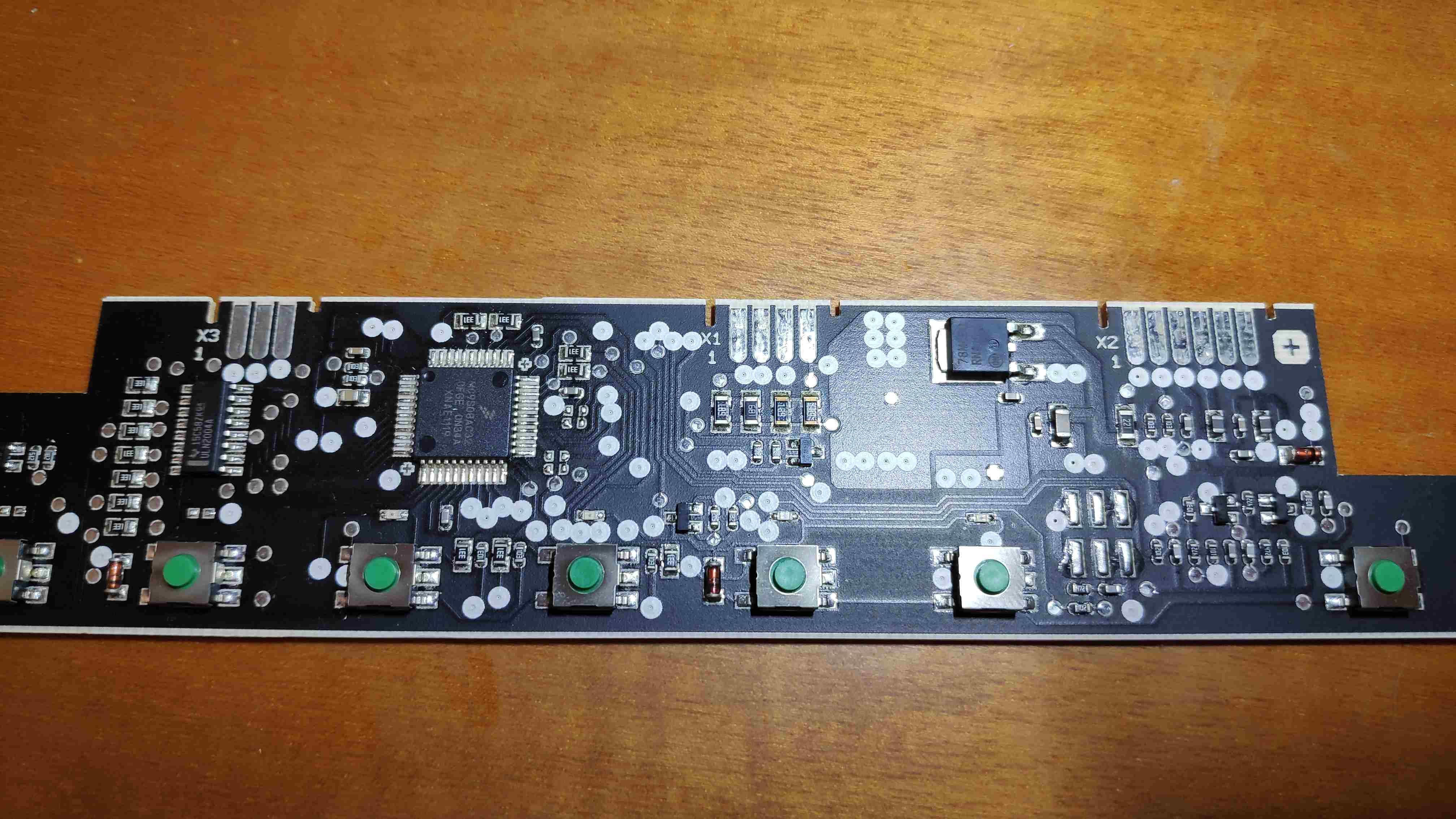

Lucajakal ha iniziato a seguire Tazzona Bialetti spie lampeggianti
Tazzona Bialetti spie lampeggianti
Lucajakal ha risposto a qwerty98 alla discussione in Piccoli elettrodomestici
So che è passato troppo tempo, ma la lascio come info per chi capiterà come me nello stesso problema in futuro. Oltre i termo fusibili, ho dovuto cambiare questo condensatore che aveva Valori ormai dimezzati e che di conseguenza forniva una alimentazione bassa alla scheda ed al relè che quindi non funzionava come previsto. -
Cancello battente 1 anta "anarchico" scheda AUTUN2 dieffematic e motore P400
ROBY 73 ha risposto a tutubein alla discussione in Cancelli elettrici
Ok, quando vuoi / puoi -
BFT MIZAR 6 - Problema intermittente
ROBY 73 ha risposto a mamo83 alla discussione in Cancelli elettrici
Indipendentemente se togli tensione una o "cento" volte, come già detto: Una volta capito se il problema è il comando filare sul morsetto 8, apri il selettore a chiave e/o il pulsante a muro in casa (se c'è) e vedi come sono messi. Presumo siano pieni di ossido e/o insetti. ------------------------------------- Un consiglio, pulisci bene con Svitol (o cosa simile) e una spazzola quel morsetto sulla base metallica dov'è collegato il filo di terra che tutta quella ruggine NON gli fa bene per nulla e rischi che con eventuali dispersioni non riesca nemmeno a scaricare a terra e magari non salta nemmeno il differenziale. Casomai rifai anche il collegamento -
Scollegata la terra, il problema persiste non noto cambiamenti. Comunque confermo, il problema dello spegnimento display lo dava anche con l'altra scheda e dovevo fare la stessa procedura per riuscire a riaccenderla ovvero scollegare la presa elettrica per 1 minuto.
Daniele.A88 ha risposto a FabioBL alla discussione in Lavatrici - Asciugabiancheria
@Ganimede77 purtroppo non ho modo di verificare la durata del ciclo eco nei vari software... Ma con molta probabilità è come dici te. Tempi sempre più lunghi e con temperature blande -
Ciao bujo, Per caso volevi dire gli attuatori "LUX"? https://www.atecnica.it/file/ist-bft-lux-manuale-istruzioni-montaggio-quote-installazione-manuel-d-instruction.pdf?srsltid=AfmBOop3MeiXk7iH5DXetcpGJAVfDi4GXgauKU38vxp8UGiNhdKfBrdO https://www.bft-automation.com/fileadmin/user_upload/commercial_download/LUX_-_120V_-_SWING_OPERATOR_-_MANUAL.pdf https://www.atecnica.fr/file/ist-bft-alcor-n-manuale-istruzioni-collegamenti-mounting-wiring-manuel-d-instruction.pdf https://www.telecomando-esma.com/media/wysiwyg/IT/PDF/BFT_ALCOR_N_IT_.pdf Ma che modello / articolo preciso sono le fotocellule? Quale led intendi? Quello nelle fotocellule, oppure il LED PHOT della Alcor-N? Apri le fotocellule e vedi che non ci sia sporco e/o insetti all'interno. Casomai prova a fare un ponte tra i morsetti 9 Comune e 12 PHOT in modo da inibire le fotocellule ed vedi se funziona il resto. Casomai posta delle foto della situazione ---------------------------------------------------------- Un consiglio, prima di inviare il messaggio, ridagli una letta, tanto perché non escano certe castronerie, grazie:
Salve a tutti e perdonate sempre per il disturbo. Ho quest alimentatore di una bici elettrica che non funziona più. Andando a smontando ho notato un condensatore scoppiato situato in parallelo sull uscita dello spinotto. Come posso sapere il valore??? Misurando la continuità sta in corto. A cosa può mai servire un consensatore su positivo e negativo dello spinotti. Grazie a tutti x l'aiuto.
Clada23 ha aderito alla comunità
aiuto su questo componente non trovo il datascett.
thinking ha risposto a agoman alla discussione in Componenti elettronici ed equivalenze
Lo schema di questo penso sia il tipo B con resistenze da 1k separate tra i pin: 1 - 2 3 - 4 5 - 6 7 -8 Dal momento che misuri su questi pin poco meno de 1k penso sia a posto. -
Purtroppo cambiando la scheda il problema non è affatto migliorato, si praticamente i sintomi sono quelli anche se nelle ultime prove noto con maggiore frequenza il problema dello spegnimento del display ma magari è una mia impressione. La scheda usata sarà stata smontata da lavastoviglie guasta e non vorrei che fosse coinvolta appunto anche la scheda. La scheda in foto è quella montata in origine dal costruttore. Vado a fare la prova di scollegamento della terra. Disponibile a fare prove con multimetro
buonasera su salvadori group lo trovi buonasera io ne vedo solo uno per il tuo tv
Lavatrice che non lava i panni li buca ed escono senza odore
Diomede Corso ha risposto a Orny78 alla discussione in Lavatrici - Asciugabiancheria
Marca e modello e a questo ounto anche data d'acquisto e indicativamente quanti lavaggio hai fatto. Detto questo, il forum non è un Cebtro Assistenza Tecnico Autorizzato al quale ti consiglio di rivolgerti o in alternativa al rivenditore. Se però il tecnico ti dirà che 1 - la lavatrice è a posto 2 - c'è eventualmente un danno/anomalia legata al cattivo utilizzo Prenderai per buono ciò che ti dirà il collega -
Consigli per acquisto nuova lavatrice
Diomede Corso ha risposto a giulio2014 alla discussione in Lavatrici - Asciugabiancheria
E io infatti stavo arrivando, queste maledette slim sono la morte di un sistema nettamente migliore che è ed è sempre stato quello a carica dall'alto!! -
Tv lg 47lx9800 ,main eax62116803/0 ,le bobine degli altoparlanti sono interrotte e non c'e audio da tutte le uscite
inossidabile ha risposto a inossidabile alla discussione in LG - Goldstar
grazie Mister tv. non ho fatto caso se l'uscita ottica è accesa, verificherò . Dato che non ho lo schema,nel caso quale sarebbe il micro da reballare? saluti Scusa mi rispodo da solo, di micro che si può reballare ce ne solo uno. Dove si potrebbe recuperare lo schema? - Oggi
Tv lg 47lx9800 ,main eax62116803/0 ,le bobine degli altoparlanti sono interrotte e non c'e audio da tutte le uscite
inossidabile ha risposto a inossidabile alla discussione in LG - Goldstar
grazie Mister tv. non ho fatto caso se l'uscita ottica è accesa, verificherò . Dato che non ho lo schema,nel caso quale sarebbe il micro da reballare? saluti -
Videocitofono Comelit Bravo
GiovanniZ ha inserito una discussione in Citofoni, videocitofoni e intercomunicanti
Salve a tutti. Ho un videocitofono Comelit serie Bravo con cornetta e monitor a colori monofamigliare che dopo una quindicina d'anni d' inecepibile servizio si è guastato: dalla cornetta alla postazione esterna non si sente niente idem dalla postazione esterna cio' che viene detto all'interno . Ho provveduto allo smontaggio di unità esterna e interna e pulizia contatti con spary pulisci contatti ( anche se la postazione esterna è al riparo da inteperire ma non nascondo che all'interno vi erano parecchi piccoli insetti ) ma la situazione non è cambiata . Valutavo la sostituzione con un kit Comelit Quadra Wi fi . Il mio impianto è già a due fili quindi non dovrei aver particolari problemi o stò sottovalutando qualcosa ? Nello smontaggio per la pulizia mi sono però accorto che la scatola di colore nero dell'unità esterna una volta rimossa la cornice in metallo è fissata al muro con una vite di grosse dimensioni che mi fà dubitare che sia la sua in dotazione ( penso che quando siano stati i lavori di costruzione abbiano riscontarto problemi e risolti a qualche maniera ) La mia ulteriore domanda è devo sostuire anche la scatola nera , e quindi andare incontro ad eventuali problemi magari di muratura , oppure per il passaggio dal modello Bravo a Quadra basta estrarre i moduli audiovideo e tasto ed inserire i nuovi ? -
Ferro con caldaia philips GC6605 no vapore
Stefano Dalmo ha risposto a ecate alla discussione in Piccoli elettrodomestici
Bene 😊 -
Stefano Dalmo ha iniziato a seguire Blocco casuale programma di lavaggio
Blocco casuale programma di lavaggio
Stefano Dalmo ha risposto a Cb500f alla discussione in Lavastoviglie
Con le schede diverse fa lo stesso identico problema ? Prova a staccare il cavo di terra dalla macchina , ma solo lo stretto necessario per fare la prova . posta una foto della scheda a vista -
Cancello che si apre da solo!! Faac E034
ROBY 73 ha risposto a Matte915 alla discussione in Cancelli elettrici
Direi di sì, meglio la FAAC 868, perché se l'eventuale disturbo è sui 433MHz, potresti avere problemi anche con quella di un'altra marca. Ieri mi sono dimenticato, oltre alla ricevente e ai radiocomandi, probabilmente sarà da cambiare anche l'antenna con una 868MHz, casomai prima prova con quella che probabilmente hai già, poi farai sempre in tempo a cambiarla. -
mistertv ha iniziato a seguire Tv lg 47lx9800 ,main eax62116803/0 ,le bobine degli altoparlanti sono interrotte e non c'e audio da tutte le uscite e LG 40ub800v morto
Controlla il condensatore a disco ad alto isolamento se è esploso. C614 credo sia serigrafato.
Tv lg 47lx9800 ,main eax62116803/0 ,le bobine degli altoparlanti sono interrotte e non c'e audio da tutte le uscite
mistertv ha risposto a inossidabile alla discussione in LG - Goldstar
L'uscita ottica è accesa? Se è spenta hai il micro da reballare. Il fatto che siano interrotti gli altoparlanti però sarebbe strano. Di solito in questo modello per mancanza di audio è il micro da reballare come ho già detto. -
Aggiorno la ricerca del guasto, in pratica a non funzionare e la bobina dell’elettrovalvola che col passaggio del vapore salendo la temperatura si isola e non permette il passaggio di corrente una volta raffreddata tornava normale, sostituita ora funziona perfettamente. Grazie per le risposte
Buonasera il forno a microonde fa solo la luce a aprire porta, poi non si accende piu'. I micro porta sono ok. Ha lavorato fino a fine cottura e alla nuova partenza non funziona. Problema su scheda? Occorrerebbe schema.
Prova a staccare il tubo del vapore o dal ferro o all’uscita del l’elettrovalvola e magari ci metti tu un tubicino per dirigere il vapore lontano , poi fai uscire il vapore da questo e controlla se continua a caricare ogni tot
Stefano Dalmo ha iniziato a seguire Rowenta dg 8520
Prova a staccare la spina per qualche minuto e poi a riaccendere . se riprende a funzionare , controlla se sulla scheda è presente un condensatore in poliestere e se questo è della capacità di targa .
giugn76 ha iniziato a seguire Info scheda ricevente
Credo sia una vecchia Prastel 307Mhz Aspetta altre info da chi magari la conosce meglio
