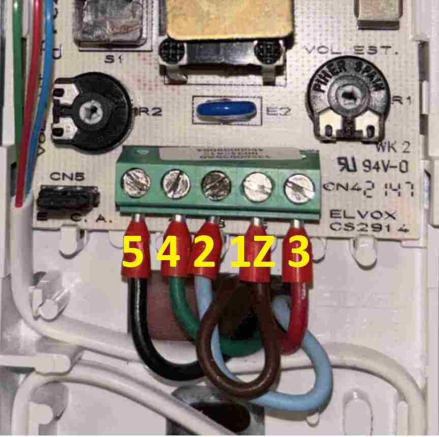

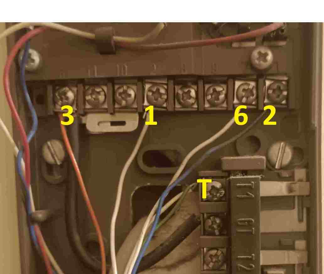

kicco14 ha aderito alla comunità
Sostituzione vecchio videocitofono BPT 200 Surf: compatibilità e ricambi
ROBY 73 ha risposto a Tonys2000 alla discussione in Citofoni, videocitofoni e intercomunicanti
Facci sapere gli sviluppi allora. Ciao prego -
Schema cornetta citofonica
ROBY 73 ha risposto a mithe alla discussione in Citofoni, videocitofoni e intercomunicanti
Ciao mithe, Ma il citofono universale che hai, è l'obbrobrio BTicino 334262 di cui hai postato la foto dello schema?? https://dar.bticino.it/asset/Documents/LE05417AA.pdf Se è questo, allora così: NM6 – NM7 = 1-2 = • Massa comune NM1 = 1-2 R • Chiamata con ronzatore Facci sapere i risultati -
TEGUI T71U al posto di vimar 887U
ROBY 73 ha risposto a stepal alla discussione in Citofoni, videocitofoni e intercomunicanti
- Oggi
Ho provato il blocco. Funziona perfettamente
Sostituire URMET 1131 D001A con URMET 1133 D001
ROBY 73 ha risposto a ManuBig alla discussione in Citofoni, videocitofoni e intercomunicanti
Ciao ManuBig, Il jumper JPA va su "E" (chiamata Elettronica). Eventualmente se non suona ancora, prova a vedere il connettore della cornetta che sia ben dritto e inserito bene, mi sembra di vederlo storto e casomai mentre stai parlando con l'esterno, smuovi il cavo spiralato della cornetta in tutti i sensi e su entrambi i latri, magari c'è un falso contatto. Inoltre, per la chiamata, prova a muovere un po' da una parte all'altra il selettore del volume con la leva rossa in basso, magari è solo posizionato a metà tra due posizioni e non fa suonare il citofono. Intendo questi: -
Sostituire URMET 1131 D001A con URMET 1133 D001
Roberto Garoscio ha risposto a ManuBig alla discussione in Citofoni, videocitofoni e intercomunicanti
Questo è il primo problema che hai risolto sicuramente, riguardo alla fonica; prova ad invertire 1 con 2 ma, se con il vecchio funziona significa che sono collegati giusti e probabilmente il citofono è guasto(internamente la fonica è buona?), assicurati che tutti i jumper siano su 5. -
Problema Impianto Urmet
Roberto Garoscio ha risposto a michelemagnesa alla discussione in Citofoni, videocitofoni e intercomunicanti
il morsetto 11 è il comune del ronzatore. Devi conoscere lo schema di collegamento e la funzione dei vari fili. -
Collegamento dal vecchio citofono al nuovo
Maurizio Colombi ha risposto a Salvatore 1983 alla discussione in Citofoni, videocitofoni e intercomunicanti
in Tersystem, i morsetti sono: 1 e 2 fonia 3 comune 6 chiamte T apriporta -
mithe ha iniziato a seguire Wallbox huawei
Wallbox huawei
mithe ha inserito una discussione in Installazione impianti elettrici civili e terziario
Salve ho un problema con la wallbox huawei in foto. Ieri ho alimentato la wall box ho inserito il cavo prima nella ricarica e poi nell auto, ho usato la scheda per attivarla e ha funzionato benissimo caricando l auto... Mi è successo che poi si è bloccato il cavo nella wall box e ora non esce più e tra l a altro non da segni di vita sembra non alimentata.... Ho controllato e la tensione è presente.. A qualcuno è capitato??? -
Sinumerik 802d sl non vede sistema di misura
pigroplc ha risposto a nino_ alla discussione in Sinumerik CNC
Ca se non c'è conteggio l'asse cerca di raggiungere una posizione calcolata quindi interviene l'errore di inseguimento dinamico. Cablare l'encoder esterno serve solamente per capire se si generano degli impulsi in fase di rotazione. Siccome non abbiamo la sfera di cristallo dobbiamo escludere un componente alla volta visto che uno o più componenti nella catena dell' elettronica potrebbero essere guasti. Io non conosco Sinumerik 802d ma se tu muovi spingendo ia meccanica (sempre che si possa fare) cambia la quota visualizzata? Ipotizzo inoltre che la SMC20 sia collegata alla CPU tramite drive Cliq. Se è rosso fisso potrebbe essere che il problema sta a valle tipo cavo encoder cotto/danneggiato (nella mia esperienza i problemi sul cavo rispetto all'encoder sono 90% cavo e 10% encoder/componente. Io cercherei di capire se l'encoder funziona come prima cosa. Ti serve una alimentazione separata ed un tester/oscilloscopio. Cambiare pezzi alla carlona non solo è una perdita di tempo, rischi di bruciare pezzi di ricambio buoni. -
Stefano Dalmo ha iniziato a seguire Asciugacapelli IMETEC ECO G8001 e Sostituzione della valvola a tre via su caldaia City Class 25K, per ben due volte dopo un anno dall'istallazione
Sostituzione della valvola a tre via su caldaia City Class 25K, per ben due volte dopo un anno dall'istallazione
Stefano Dalmo ha risposto a AnnaAnna alla discussione in Guasti/Problemi Riscaldamento
Perché non è in garanzia ? -
Sostituzione della valvola a tre via su caldaia City Class 25K, per ben due volte dopo un anno dall'istallazione
AnnaAnna ha inserito una discussione in Guasti/Problemi Riscaldamento
Salve vorrei segnalare che dopo aver cambiato ed installato una nuova caldaia, a seguito di suggerimento del ns idraulico, ci siamo ritrovati con una splendida City Class 25K - Italtherm, che ci ha costretti a cambiare per ben due volte nell'arco di un anno (nel primo anno di vita), la valvola a tre vie. Specifico che questo elemento non è in garanzia. Ovviamente il tecnico che ci segue ha dichiarato che non gli era mai capitato un evento simile prima, che la caldaia non era sporca, che non c'erano residui ferrosi o tracce di elementi che potessero giustificare il ripetersi di un danno simile, sopratutto a distanza di così poco tempo. lavaggio dell'impianto e filtro antifango, ovviamente erano in perfetta regola ed efficienza. Leggendo che sono state rilevate altri casi simili, sarebbe da trarre la conclusione che forse questo odello di caldaia, presenta un difetto davvero rilevante, che non va sottovalutato e che l'azienda produttrice deve provvedere a risolvere. -
Problema Impianto Urmet
michelemagnesa ha risposto a michelemagnesa alla discussione in Citofoni, videocitofoni e intercomunicanti
Ciao, domani prova a fare il corto tra 9 e 10, volevo capire a cosa serve 11 perché è presente solo sul primo riepilogo: il primo non apre il portoncino ma funziona tutto il resto il secondo non apre il portoncino ma funziona tutto il resto il terzo apre il portoncino ma non suona, non si sente lo spk e neache il mic questo è un condominio con portineria con tre scale da 20 appartamenti a scala la pulsantiera esterna è unica il primo e il secondo citofono interni sono sullo stesso pianerottolo invece il terzo e di un altra scala vorrei capire se è possibile che siano le cornette interne il problema? è cambiandole con un 1130/16 risolvo in tutti e tre i casi? come faccio a verificare la cornetta interna e se siano corretti i cavi? -
AnnaAnna ha aderito alla comunità
Asciugacapelli IMETEC ECO G8001
Stefano Dalmo ha risposto a piba alla discussione in Piccoli elettrodomestici
la parte nera posteriore tonda ha 4 incastri Sgangiando gli stessi e forzando verso il posteriore si sganciano pure le due appendici laterali , la parte bianca viene via con la parte sottostante . -
Problema acqua calda Vaillant VCW 240 E
adrobe ha risposto a Lex21 alla discussione in Guasti/Problemi Riscaldamento
gira anche poco, problema affrontato centinaia di volte -
Lavastoviglie Whirlpool 3C26 dà errore H, anche se carica acqua
Kriminal73 ha risposto a Kriminal73 alla discussione in Lavastoviglie
Ho fatto come con gli EULA, vado subito a ripassare 😀 -
Pulizia Cisterna Acqua Potabile abitazione
Leone2285 ha risposto a sergio1260 alla discussione in Impianti (Idraulica)
Il calcare che si deposita sul fondo a mio avviso non è un problema. Per quanto riguarda quella che vuoi usare per bere noi solitamente la prendiamo dal diretto dopo averne fatto scorrere qualche litro. Meglio metterla su bottiglie di vetro. L'acqua di casa pur essendo sicura spesso presenta un gusto di cloro che personalmente non mi soddisfa. -
sergio1260 ha iniziato a seguire Pulizia Cisterna Acqua Potabile abitazione
Pulizia Cisterna Acqua Potabile abitazione
sergio1260 ha inserito una discussione in Impianti (Idraulica)
Salve a tutti vorrei un consiglio per la pulizia della cisterna (serbatoio) dell'aqua potabile. A casa ho una cisterna in PVC (quelle Blu verticali) da 800 litri, installata per garantire una riserva in caso di assenza di acqua dal condotto comunale ma anche per dare pressione - tramite una pompa che pesca dalla cisterna - all'acqua in casa visto che deve arrivare dal seminterrato fino alla mansarda (4 piani in tutto - Seminterrato, piano 0, piano 1 e mansarda). Ora, siccome ho fatto analizzare da laboratorio chimico l'acqua raccolta ai rubinetti di casa ed è risultata perfettamente potabile e piu' sana di quella che si acquista in bottiglia, vorrei usarla come acqua potabile ed evitare tutto questo spreco di plastica delle bottiglie. Mi pongo pero' una questione: vero che l'acqua non ristagna troppo nel serbatoio (a meno che per ferie o altro siamo fuori case per 2 o 3 settimane) ma vorrei trovare un sistema per tenerla pulita e anche per rimuovere periodicamente i depositi che si formano sul fondo della cisterna (a tal proposito ho visto delle pompe che pescano acqua e depositi dal fondo della cisterna e consentono di svuotarla senza smontarla e pulirla). Mi potete consigliare su come procedere e cosa è megli acquistare? Grazie -
Collegamento dal vecchio citofono al nuovo
Salvatore 1983 ha risposto a Salvatore 1983 alla discussione in Citofoni, videocitofoni e intercomunicanti
Ciao Grazie per avermi risposto. No non ho trovato nulla che potesse far ragionare su come montarlo -
Problemi videocitofono mod 1705
Ribot ha risposto a Ribot alla discussione in Citofoni, videocitofoni e intercomunicanti
Ti farò sapere grazie. -
Ariston Hotpoint no-frost Errore A2
Stefano Dalmo ha risposto a matteo55 alla discussione in Frigoriferi - Congelatori
Domanda . questa in foto è la scheda inverter del motore , sul connettore che sta in basso , su cui c’è un solo cavo , mi pare nero , arriva la tensione 220 Misurando tra il marrone dello spinotto centrale , quello subito dopo e questo nero .? non so se lo fanno anche questi inverter , ma in genere dopo aver tolto tensione il compressore può essere alimentato dopo una decina di minuti . -
Lavastoviglie Whirlpool 3C26 dà errore H, anche se carica acqua
Stefano Dalmo ha risposto a Kriminal73 alla discussione in Lavastoviglie
Sei veramente un kriminale , 😄 il regolamento non lo hai letto ! dice di non accodarsi ad altre discussioni , anche se sono simili . E aggiungo , altrimenti a chi si deve rispondere ! diventa un caos . -
Fabrix78 ha aderito alla comunità
Sinumerik 802d sl non vede sistema di misura
nino_ ha risposto a nino_ alla discussione in Sinumerik CNC
Ciao e grazie. In service vedo solamente il sistema di misura attivo e quando tento di muovere l'asse x va in fuga e non ce conteggio. Ho cablato anche un encoder esterno heidenhain rod486 2500incrementale impulsi pp e nemmeno vedo gli impulsi e scheda smc20 (sostituita) sempre led rosso. -
Livio Migliaresi ha iniziato a seguire TV MIIA MTV-C32DLEHD
El foro está en italiano; por favor, adáptelo si habla italiano y desea obtener respuestas.
Ventola split Daikin FTXS50G esplosa.
reka ha risposto a reka alla discussione in Guasti/Problemi Climatizzazione
alla fine il mio split non permetteva l'estrazione da sotto e ho chiesto a chi me lo doveva caricare di smontarlo, aspettare il ricambio e rimontarlo, per fortuna aveva uno split 50 compatibile revisionato e ho messo quello così non devo far la sauna in questi giorni. oggi prima che ripartisse avevo superato i 30°
