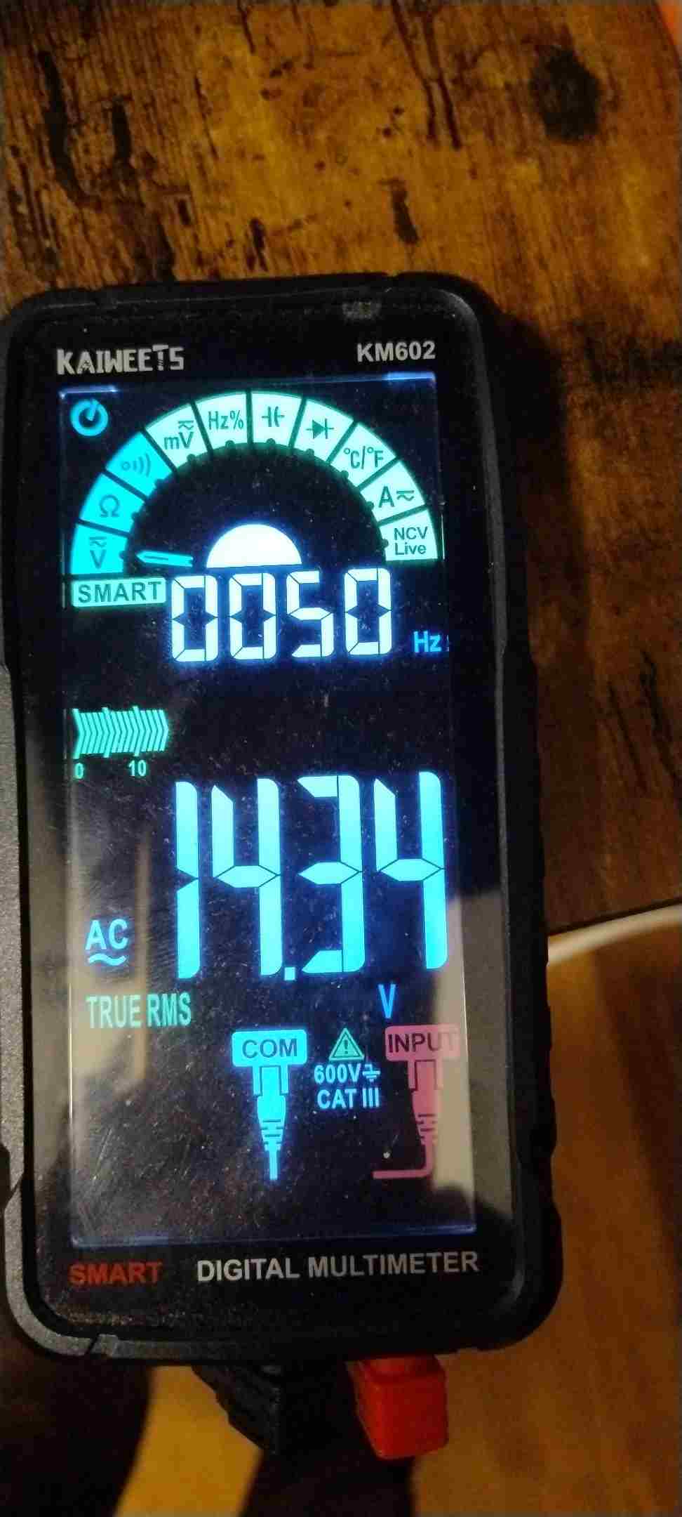

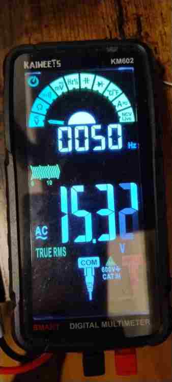

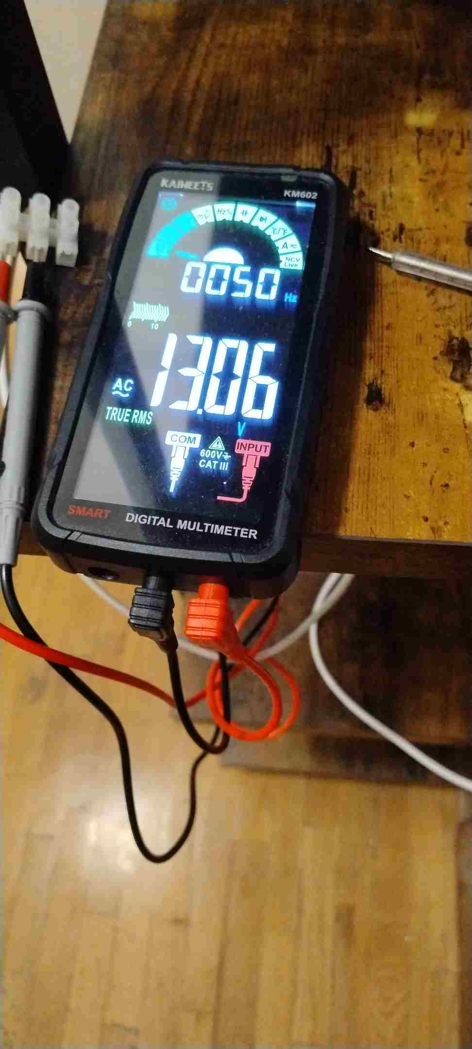

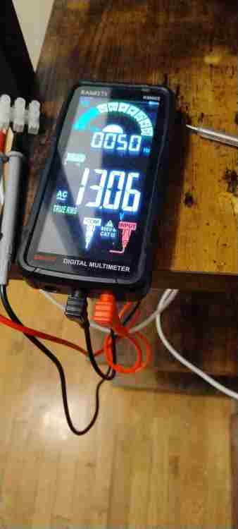

TV lg plasma 42PG350
Riccardo Ottaviucci ha risposto a francesco bona alla discussione in LG - Goldstar
è un problema alla Ysus .Controlla le tensioni Va e Vs,devono corrispondere a quanto stampigliato sull'etichetta interna al plasma -
Ring Intercom - Urmet 1030 - Ticino8-12v - Problema false chiamate in continuazione
apps ha risposto a apps alla discussione in Citofoni, videocitofoni e intercomunicanti
Ciao, ho scollegato il campanello e i cavi hanno 14/15 volt. Quando premo il pulsante scende a 13 volt. Rimesso i cavi nel ronzatore e senza premere ci sono 0 volt, premendo il pulsante ho dai 2 ai 4 volt oppure OL. Pensi sia il ronzatore che disperde? Grazie in anticipo. -
provo a guardare tra i miei ricambi,domani ti dico Qui mi sembra ce l'abbiano ancora
Caldaia Junkers ZWR24 3KE23 S0492 - Nuovo Cronotermostato
Fabrizio Torre ha risposto a Fabrizio Torre alla discussione in Componenti Riscaldamento
Grazie mille per le risposte! Domani provvedo a comprare la resistenza che monterò nel vano caldaia in quanto c'è più spazio. La scatoletta dove tengo il termostato è un po' ingolfata di fili. Ancora grazie mille! Vi terrò aggiornati delle modifiche fatte! -
Ciao a tutti Una curiosità, guardando sul sito ufficiale le nuove Asko mi sembra di capire che il ProWash è stato eliminato, me lo confermate o sfugge a me? Tra l'altro, almeno nel modello W3114 a cui ero interessato, leggendo il manuale noto che hanno tolto i programmi universali e l'automatico
simuffa ha iniziato a seguire Asecam 8M 4K H265 nvif IP Camera non supporta SMTP sulla porta 465
Asecam 8M 4K H265 nvif IP Camera non supporta SMTP sulla porta 465
simuffa ha risposto a infomaxxam alla discussione in Videocamere
Ciao, riesci a spiegare meglio il problema perché non riesco a capire. Puoi mettere uno screenshot di cosa non funziona? -
Alessio Menditto ha iniziato a seguire Samsung DV80F5E5HGW
Samsung DV80F5E5HGW
Alessio Menditto ha risposto a Paolo Carboni alla discussione in Lavatrici - Asciugabiancheria
Paolo possiamo sorvolare su questi dettagli inutili di quanto costa il parere? Non si chiama “parere”, si chiama “Diritto di chiamata”, che chi lo fa pagare 30 euro, chi 60, so anche chi 150 euro, ci si informa prima di quanto è poi si decide se chiamare o no. -
simuffa ha iniziato a seguire Caldaia Junkers ZWR24 3KE23 S0492 - Nuovo Cronotermostato
Caldaia Junkers ZWR24 3KE23 S0492 - Nuovo Cronotermostato
simuffa ha risposto a Fabrizio Torre alla discussione in Componenti Riscaldamento
Ciao, ho trovato la discussione a cui ti riferisci Ho trovato numerose discussioni dove @Maxell70 ne parla, ma purtroppo non entra nel forum dal 2020. Riunendo le varie discussioni credo che il circuito sia questo: Il termostato deve essere connesso in NC, quando è chiuso la caldaia è spenta, si avvia a contatto aperto. In una discussione Maxell ha scritto che è meglio tenere in percorsi diversi l'alimentazione 230v del termostato dal segnale (e sarebbe sempre meglio). -
Caldaia Junkers ZWR24 3KE23 S0492 - Nuovo Cronotermostato
Stefano Dalmo ha risposto a Fabrizio Torre alla discussione in Componenti Riscaldamento
ho trovato questo in rete , ma non so se può andar bene Maxell70 Inserita: 19 novembre 2016 · IP attualmente l'unico cronotermostato compatibile e l' FR 120, ma lo puoi acquistare solo attraverso i centri di assistenza autorizzati come ricambio. in alternativa puoi collegare il contatto inverso del tuo termostato on/off al 2 e 4 della caldaia inserendo in serie una resistenza da 820ohm 1/2 watt. nel senso che a contatto aperto parte il riscaldamento , mentre inserendo la resistenza in serie tra questi due si spenga -
Samsung DV80F5E5HGW
Paolo Carboni ha risposto a Paolo Carboni alla discussione in Lavatrici - Asciugabiancheria
Ciao, scusami. Ho interpellato un tecnico. Mi ha detto, per 60 euro, che non è riparabile. -
Alessio Menditto ha iniziato a seguire Apertura automatica con citofono Urmet 1133/14
Apertura automatica con citofono Urmet 1133/14
Alessio Menditto ha risposto a Fufanet alla discussione in Citofoni, videocitofoni e intercomunicanti
Soot per favore devi aprire una tua nuova discussione. - Oggi
Asecam 8M 4K H265 nvif IP Camera non supporta SMTP sulla porta 465
infomaxxam ha risposto a infomaxxam alla discussione in Videocamere
Si anche quello e' vero, ma purtroppo e' passato troppo tempo e non posso fare il reso, per cui cercavo di trovare una soluzione al problema. La cosa strana e' che nessuno evidentemente la usa come telecamera solo ip per invio allarmi con email e smtp sulla porta 465 e scrittura su ftp e l'ftp funziona, dove usarla per rimpiazzare una Dahua che improvvisamente a smesso di funzionare. -
Grazie Riccardo, quindi pensi l’abbiano già sostituito? Hai qualche dritta su dove posso cercarlo? Sono due giorni che ci provo ma di questo ds34/HR8279 non esiste traccia da nessuna parte. Comunque ho spento tutto e riposto in garage in attesa di trovare il pezzo grazie ancora
FabioBL ha risposto a FabioBL alla discussione in Lavatrici - Asciugabiancheria
Non appena mi arriverà, farò qualche esperimento e posterò qualche video su youtube.com - se può interessare. -
originale DS34 non credo che quello in foto sia originale anche se simile. Non insistere a farlo scaricare,può bruciare il finale orizzontale e l'IC del verticale
Ah, beh credo di poterti capire anche se non ho mai fatto il tecnico ma per me è solo un hobby. Proprio rievocare i tempi che furono mi stimola a mettere mano a queste cose. E una certa soddisfazione quando ogni tanto riesco a fare funzionare qualcosa ☺️ Grazie, ciao
Ultravox Caravaggio 20C
Riccardo Ottaviucci ha risposto a frapenas alla discussione in Ultravox - Watson
semplice,ogni riparazione vintage mi ricorda i tempi passati in cui l'elettronica era solo analogica,come il mondo del resto e non c'erano tutte queste cineserie di oggi. Era solo una provocazione ovviamente -
Stefano Dalmo ha iniziato a seguire Candy GrandÓ simply Fi touch impazzito e Caldaia Junkers ZWR24 3KE23 S0492 - Nuovo Cronotermostato
Caldaia Junkers ZWR24 3KE23 S0492 - Nuovo Cronotermostato
Stefano Dalmo ha risposto a Fabrizio Torre alla discussione in Componenti Riscaldamento
Il morsetto 8/ e 9 servono per un eventuale bollitore . i contatti per il termoregolatore sono 1-2-4 ed eventualmente pure 5 Ma solo Junkers originale magari ci sono alternative ma non le conosco -
Sostituiti i cavi con quelli prelevati da un eat di recupero, pulito gli zoccoli, rifatte le saldature sui cappellotti, sembra andare bene! 🤞🏻 Questa non l'ho capita
Consigli per acquisto nuova lavatrice
giulio2014 ha inserito una discussione in Lavatrici - Asciugabiancheria
Buonasera a tutti mi sto guardando in giro per acquistare una nuova lavatrice, e per motivi di spazio avendo il lavello davanti alla lavatrice ho una scelta molto limitata e sarei giunto alla decisione di una electrolux serie 600 SensiCare 7 kg con cestello di 50 lt che mi sembra pochino in effetti parrebbe quasi una 5kg equivalente sapete darmi un consiglio? grazie -
In genere i produttori mettono a disposizione le curve di efficienza a varie tensioni e potenze, direttamente sulla scheda tecnica scaricabile da chiunque. Se hai una sola stringa facilmente stiamo parlando di qualcosa come 3 o 4 kW, per cui i 384W in questione rappresentano il 10% circa del nominale. Tutti gli inverter "di marca" al 10% della potenza stanno già sopra il 95% di efficienza, il tuo è molto più basso perché è economico. Spesso in questi casi le curve di efficienza sono "undisclosed".
Candy GrandÓ simply Fi touch impazzito
Stefano Dalmo ha risposto a pm74 alla discussione in Lavatrici - Asciugabiancheria
Prova a riscaldare la zona , dentro e fuori , vedi se cambia qualcosa -
borgo77 ha risposto a FabioBL alla discussione in Lavatrici - Asciugabiancheria
in fatto di robustezza posso dirti che sono veramente fatte bene, tantè che sono fatte praticamente come le asko professionali di 20 anni fa, che posseggo anch' essa, la WMC 55 nonostante i vari passaggi di proprietà lo standard è sempre alto sto aspettando di vedere qualche video della nuova serie perchè farei un pensiero per la 3114 da manuale i consumi di acqua di molti programmi sono molto più elevati rispetto alla serie precedente, questo mi fa ben sperare -
Sostituzione citofono Elvox 920r con 8870.1
trezor ha risposto a trezor alla discussione in Citofoni, videocitofoni e intercomunicanti
I pulsanti nella scatola a destra sono luce scale, portone e cancelletto, fanno la stessa cosa che fanno i 3 pulsanti sul citofono. Tutti e 3 i pulsanti sono "doppi" insomma. Infatti alla fine terrò solo la luce scale sulla scatola di destra e portone e cancelletto li metterò sui 2 del citofono in modo da non averli più inutilmente doppi -
Apertura automatica con citofono Urmet 1133/14
Soot ha risposto a Fufanet alla discussione in Citofoni, videocitofoni e intercomunicanti
Buongiorno. Ho seguito la discussione sulla modifica da apportare ad un citofono Urmet MIRO 1150 35 tramite un relè Urmet 788/22 per l’apertura del portone premendo il pulsante esterno. Io ho un sistema condominiale a due fili ed un citofono Urmet 1131 D010 sempre previsto per due fili (solo morsetti 1, 2 e CA1). I due fili dell’impianto sono collegati ai morsetti 1 e 2. Ho provato a montare un relè 12V ac in parallelo all’auricolare che funge da suoneria (non c’è buzzer) e i contatti del relè ai terminali del pulsante apriporta interno del citofono. Funziona ma purtroppo non arriva il segnale alla serratura perché il pulsante interno è isolato se non si alza la cornetta. Secondo voi il 788/22 funzionerebbe avendo solo 2 morsetti +1 e come andrebbe collegato? Grazie!
