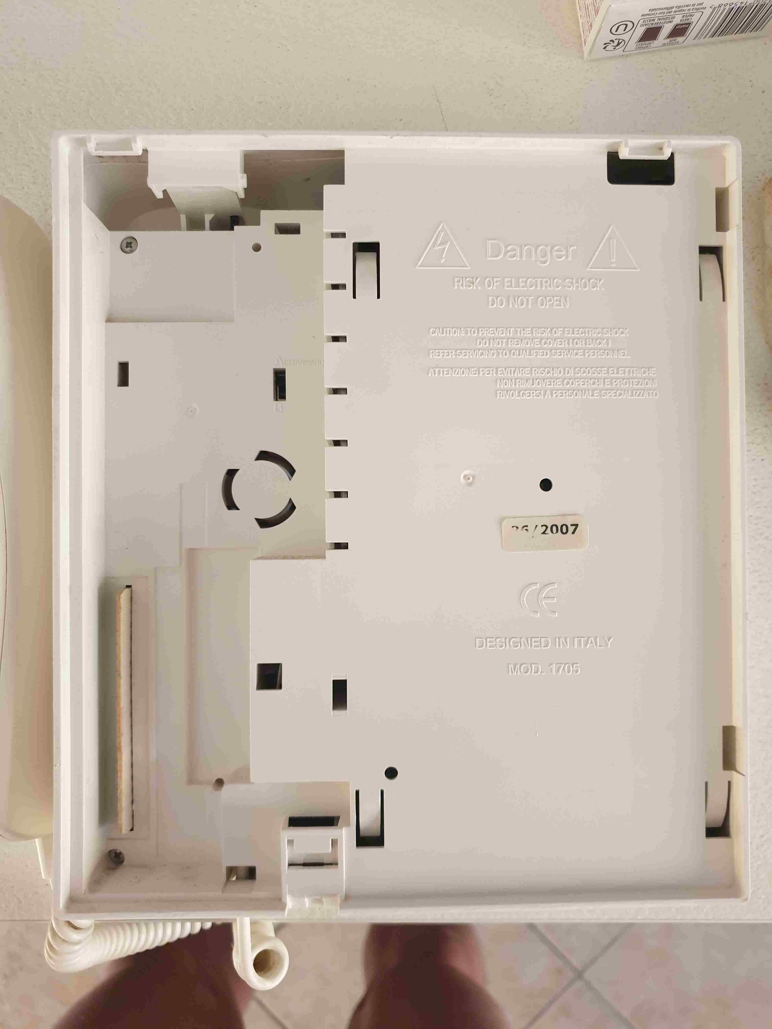

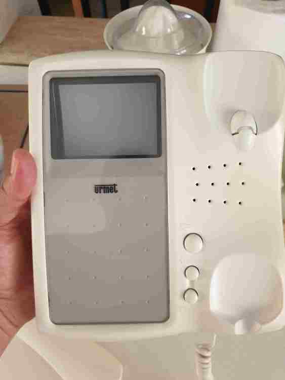

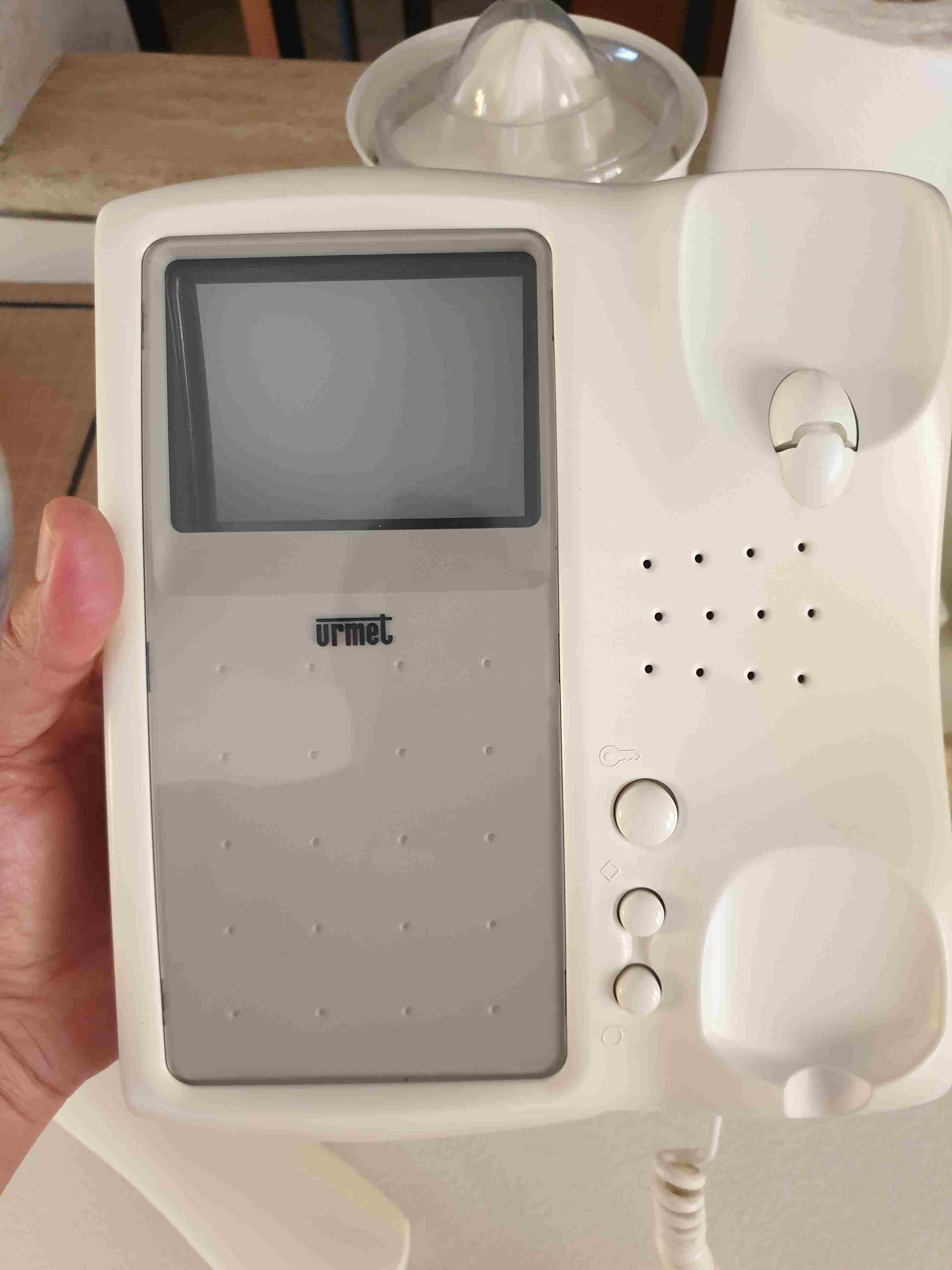

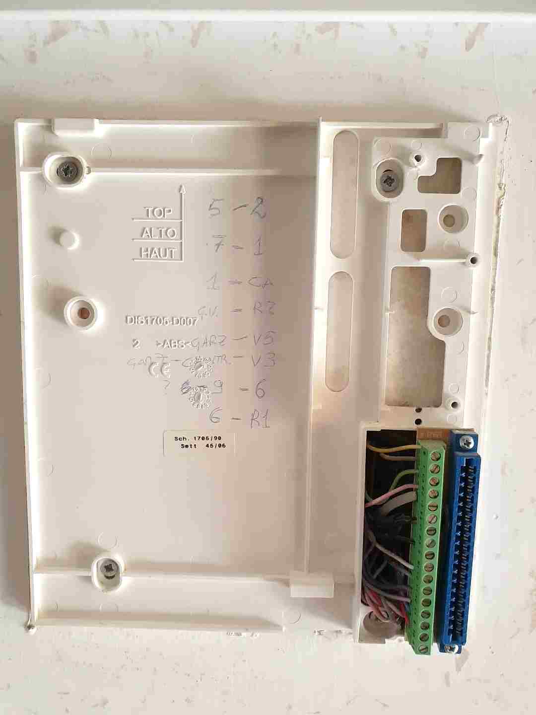

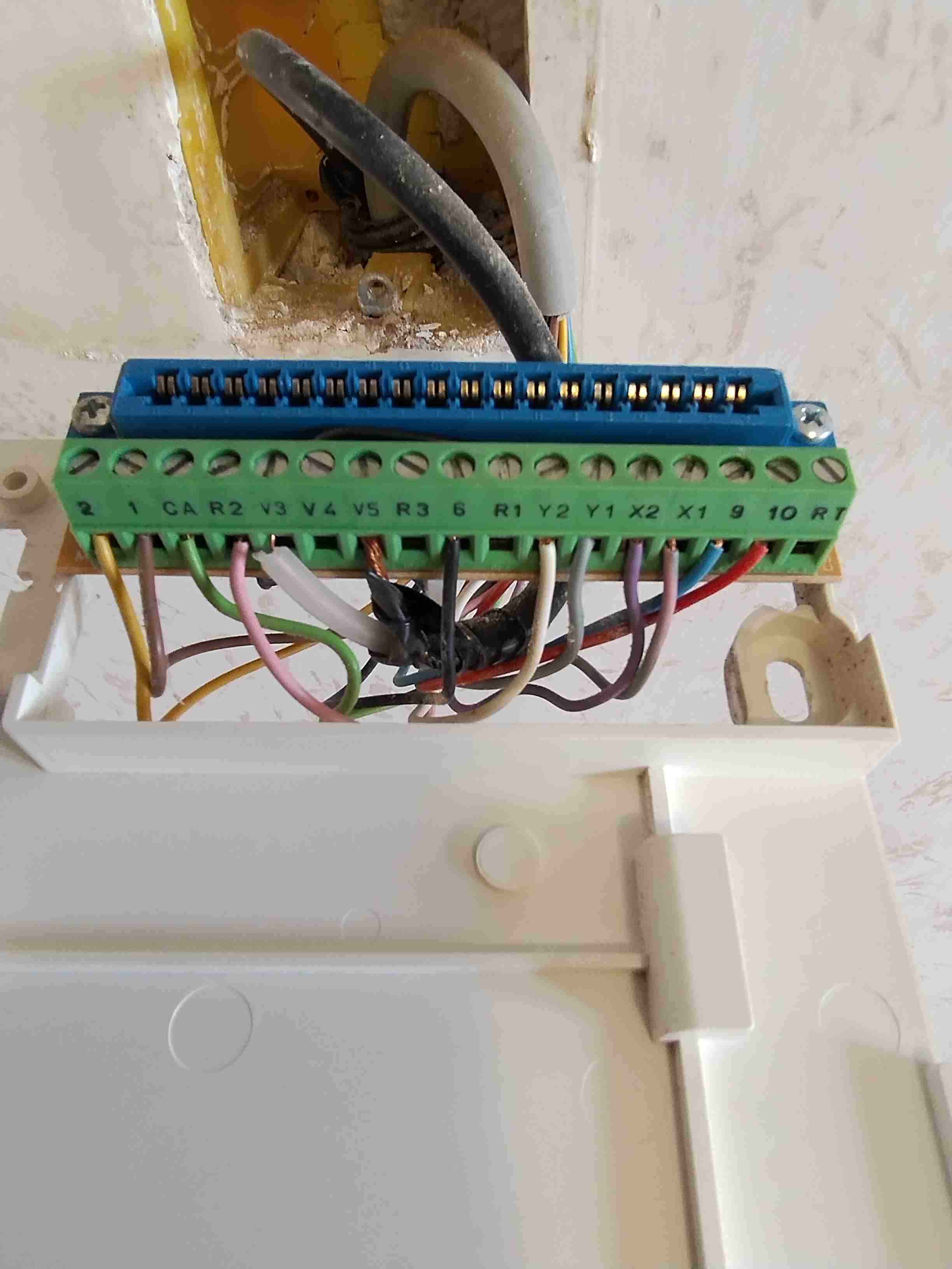

Striscia a led 24v o 220 v
andrio1979 ha risposto a andrio1979 alla discussione in Illuminazione a Led
Considerando che devo mettere 2 striscie lunghe 2 metri e 2 da 60 cm nelle scale è meglio che prenda le 220v. Ho gia fatto fare tutto l'impianto con canaline e scatole di derivazione. Devo solo collegare i fili con i led, se devo prendere anche trasformatori non finisco piu Purtroppo ho visto che di striscie a 220v c'e meno scelta che le 24v e/o 12v -
Anomalia ventilatore fime PX128/2071 caldaia Beretta 35kw
Alessio Menditto ha risposto a marco orange alla discussione in Guasti/Problemi Riscaldamento
https://www.plcforum.it/f/topic/337662-diritto-alla-riparazione-chiacchiere-o-realtà/ Ne stiamo parlando qui. -
Mariello62 ha iniziato a seguire Videocitofono hurmet 1705/90 & shelly
Videocitofono hurmet 1705/90 & shelly
Mariello62 ha inserito una discussione in Citofoni, videocitofoni e intercomunicanti
Buongiorno, scusate la mia poca conoscenza Ho un Urmet MOD. 1705 (scheda interna Sch. 1705/90) tre pulsanti (Chiave, Rombo e Cerchio). Devo collegare uno Shelly mini gen3 al pulsante Rombo (apre un cancelletto ), e non so a quali pin della morsettiera devo collegarmi. Ringrazio chiunque mi vorrà aiutare. Allego immagini del citofono -
Anomalia ventilatore fime PX128/2071 caldaia Beretta 35kw
Alessio Menditto ha risposto a marco orange alla discussione in Guasti/Problemi Riscaldamento
Ma figurati non penso sia assolutamente una polemica la tua, ma siccome mi piace capire le cose, ti chiedevo chiarimenti. Il sistema si è capito com’è, cioè che spinge a cambiare piuttosto che riparare (e io sono per riparare !!!), però chiarita questa cosa, il problema resta: trovare uno che ripara. E se uno non vuole riparare, è interessante capire “perché”, perché se poi lui ha ragione a non voler riparare, allora crolla tutto il ragionamento. -
Condizionare un reparto dove si salda non credo sia il massimo. Se saldi hai polvere e fumi e qualsiasi macchina ci metti ne risente velocemente. Piuttosto ci sono dei giubbotti che colleghi all'aria compressa tengono raffrescato il saldatore. L'aria compressa a 10 bar la inietti direttamente a contatto con l'operatore il risultato non è male.
Diritto alla riparazione, chiacchiere o realtà?
Leone2285 ha risposto a Leone2285 alla discussione in Altro su elettrodomestici
Molti credono che le competenze che uno acquisisce vanno messe a disposizione, meglio se gratuitamente, per chi ne ha bisogno. Per fortuna non tutti ragionano in questo modo. A proposito di ricambi e di costi, nel mese scorso ho riparato una scheda di lavatrice a cui non funzionava più il selettore dei programmi. Il tecnico che hanno chiamato aveva proposto la sostituzione dell'intera scheda 150€ piu la mano d'opera 60€. Ciò ha fatto desistere il cliente. Praticamente serviva un encoder rotativo che online in Italia ho trovato solo su un noto sito per 40€. Mi son detto, per rendere la riparazione conveniente io non devo guadagnare nulla e andrà bene solo a chi vende il ricambio. Cercando sui siti cinesi ho trovato il ricambio originale a meno di 10€ compresa la spedizione. In questo modo io ho avuto un margine di guadagno e il cliente è rimasto soddisfatto. -
Anomalia ventilatore fime PX128/2071 caldaia Beretta 35kw
tex76 ha risposto a marco orange alla discussione in Guasti/Problemi Riscaldamento
io me la prendo col sistema.... giusto o sbagliato che sia... è un mio pensiero....non è assolutamente per fare polemiche eh... vorrei precisarlo... siamo in un forum dove ci si scambia pareri, pensieri, aiuti e via altro.... il mio dire è solo che per una scheda (sostituibile) si fa prima a cambiare un motore completo.... tutto lì... e fior di soldoni... 😮😁 -
[RICHIESTA FIRMWARE] UNITED 40x16_PO3127 - cerco dump USB / SPI flash per tv in bootloop SIS231 SISEU23X8M.bin
patrizio 2 ha inserito una discussione in Altre marche TV
Salve a tutti, chiedo il vostro aiuto per recuperare il file di ripristino/firmware per un televisore United con riferimento 40x16_PO3127. Sintomo del difetto: Il televisore resta bloccato sul logo d'avvio e continua a riavviarsi in loop (bootloop), senza mai caricare il sistema operativo. Dettagli apparecchio: marca: United riferimento modello/lotto: 40x16_PO3127 Cerco il file . bin per il ripristino tramite chiavetta USB (procedura da tasto power all'accensione) o, in alternativa il dump completo per la riprogrammazione della memoria SPI Flash/NAND. Se qualcuno dei tecnici del forum ha a disposizione questo dump e può condividerlo, glene sarei infinitamente grato. Un saluto e grazie anticipatamente a tutti! -
Lavasciuga Hisense non si accende
Paolo250478 ha risposto a Paolo250478 alla discussione in Lavatrici - Asciugabiancheria
E non ci sono mai stati sbalzi di tensione -
lavatrice Indesit grando'vita 7kg a volte parte a volte no
sergio1289 ha inserito una discussione in Lavatrici - Asciugabiancheria
salve a tutti. come da titolo questa lavatrice di un mio conoscente, avviando il lavaggio a volte parte e a volte no ,molte volte insistendo riesce a partire e a fare il lavaggio completo. secondo voi facendo il reset si potrebbe aggirare questo problema oppure è un problema di interruttore di avvio tac? -
Lavasciuga Hisense non si accende
Paolo250478 ha risposto a Paolo250478 alla discussione in Lavatrici - Asciugabiancheria
Già fatto tutto compreso i reset ma non è cambiato nulla,ho anche cambiato la presa -
per le 24V ci sarà scritto che serve il trafo, sarà pure messo negli articoli suggeriti se non è fornito in kit.
mc1988 ha iniziato a seguire Striscia a led 24v o 220 v
O scegli l'alimentazione 220V oppure scegli l'alimentazione 24V ed allora ti occorre solo un comune ed economico alimentatore 220V-24V per LED.
patrizio 2 ha aderito alla comunità
sergio1289 ha iniziato a seguire aspirapolvere a batteria Silvelcrest non accende
aspirapolvere a batteria Silvelcrest non accende
sergio1289 ha risposto a sergio1289 alla discussione in Aspirapolvere e Ventilatori
in effetti aveva ragione Livio sbagliavo io nel misurare i punti sul pacco batteria . infatti mettendo i puntali sui terminali giusti adesso la misura torna 24,84v. presumo quindi che il difetto al 90%sia nella scheda BMS o mi sbaglio? magari posso tentare una carica a tutte le celle se riesco a risolvere oppure è una prova inutile? -
Stefano Dalmo ha iniziato a seguire Lavasciuga Hisense non si accende
Lavasciuga Hisense non si accende
Stefano Dalmo ha risposto a Paolo250478 alla discussione in Lavatrici - Asciugabiancheria
Hai provato a collegarla ad una presa diversa ? - Oggi
Ciao tutti Ho sistemato una cantinetta e volevo mettere come illuminazione 2 striscie a led. Non ho istallato nessun trasformatore e volevo usare la classica linea 220v . Il dubbio che mi sorge è che nei vari siti di vendita di led c'e la versione 24v e la 220v Vi chiedo....è la stessa cosa? oppure devo usare per forza la 220V Grazie e scusate la domanda forse un po banale per voi
Diritto alla riparazione, chiacchiere o realtà?
Alessio Menditto ha risposto a Leone2285 alla discussione in Altro su elettrodomestici
Eh… -
Diritto alla riparazione, chiacchiere o realtà?
Livio Orsini ha risposto a Leone2285 alla discussione in Altro su elettrodomestici
Io gli avrei risposto: "60€ sono il totale, perchè 1€ sono per lo spray e la mano d'opera per spruzzarlo; 59€ sono per il tempo che ho impiegato ad imparare come si fa a risolvere questi problemi". Quando avevo 18 anni avevevo un'azienda artigiana senza dipendenti e riparavo elettrodomestici; usavo questa tecnica quando c'era il cliente che si lamentava per il costo. -
Livio Orsini ha iniziato a seguire Scheda condizionatore Haier
Scheda condizionatore Haier
Livio Orsini ha risposto a nutrio alla discussione in Guasti/Problemi Climatizzazione
Definsci cosa intendi per sproposito. Potresti mettere un dispositivo SP2 alla partenza della linea che alimenta il condizionatore e poi mettere uno SP3 alla presa che alimenta il condizionatore. Ovviamente è necessario che la linea di terra sia di buona qualità. Questi dispositivi, per essere efficaci, devono essere prodotti da una casa seria che fabbrichi prodotti di ottima qualità, altrimenti se sono di scarsa qualità son soldi buttati. -
Anomalia ventilatore fime PX128/2071 caldaia Beretta 35kw
Alessio Menditto ha risposto a marco orange alla discussione in Guasti/Problemi Riscaldamento
Tex scusami, ma nulla ti vieta di trovare uno che faccia quello che vuoi tu. Io non capisco con chi te la prendi, cos’è il “consumismo” di cui ti lamenti? È una parola astratta se non è contestualizzata, nessuno ti vieta di riparare, ma se non trovi chi lo fa di cosa stiamo parlando? -
Diritto alla riparazione, chiacchiere o realtà?
Alessio Menditto ha risposto a Leone2285 alla discussione in Altro su elettrodomestici
Pensa che proprio per questo quando lavoravo ci ho rimesso un sacco di soldi. Ti racconto una cosa successa a me, quando ci fu l’alluvione in Emilia attorno al 2010, io riparavo un sacco di frigoriferi lavabicchieri lavastoviglie nei bar ristoranti e simili. Una giorno capito in un bar alluvionato che stava riaprendo, la pompa di una lavabicchieri faceva saltare il magnetotermico, così apro la macchina sotto gli occhi disperati della barista, e siccome avevo fretta e non volevo farle spendere soldi per una pompa nuova (cosa che lei avrebbe accettato subito data l’importanza della macchina) prendo dalla cassetta il mio spray magico che tutti conosciamo, lo spruzzo sulla pompa e nei cuscinetti, e la pompa torna come nuova. Alla mia richiesta di essere pagato, 1 diritto di chiamata, 1 ora di manodopera e il materiale, una cifra se non ricordo male attorno a 60 euro (contro il triplo se non di più della pompa nuova) ricorderò sempre gli occhi da vipera della barista che mi disse “così tanto che per aver spruzzato un po di spray?? Potevo farlo anche io!” Il cliente non merita certe attenzioni, qui stiamo parlando del mondo delle favole, la realtà è molto più crudele come ha descritto perfettamente Simone. -
Anomalia ventilatore fime PX128/2071 caldaia Beretta 35kw
tex76 ha risposto a marco orange alla discussione in Guasti/Problemi Riscaldamento
si me l'ha detto anche il tecnico...un po' come in tante altre cose poi... però ripeto... mi fa girare le scatole che siamo troppo al consumismo... per una scheda, cambiamo tutto il motore.... che magari faceva ncora bene il suo dovere... -
Diritto alla riparazione, chiacchiere o realtà?
Dumah Brazorf ha risposto a Leone2285 alla discussione in Altro su elettrodomestici
un paio d'anni fa ho salvato la scheda di controllo della caldaia a legna di parente X. l'alimentazione era guasta ma era tutto in una scheda quindi o ci riuscivo o erano 600euro di ricambio. l'ho fatta ripartire collegando un alimentatore da 5V esterno. mi è andata peggio con il mio frigo bosch. sempre alimentazione guasta, sempre tutto in una scheda. avevo anche il TNY di ricambio ma non ripartiva. ho letto male la tensione di bobina dei relè e gli ho dato 12V esterni invece di 9V e si è bruciato il micro perchè un regolatore di tensione per i signori era troppa grazia, hanno usato uno zener per abbassare la tensione... 200euro di scheda... -
Provocazione: i danni da grandine come si contano?
giorgio17 ha risposto a Alessio Menditto alla discussione in Fotovoltaico
Ho già fame -
Lavasciuga Hisense non si accende
UABC80 ha risposto a Paolo250478 alla discussione in Lavatrici - Asciugabiancheria
Se si esclude il guasto alla presa, siccome la macchina non si può aprire perché in garanzia non resta che attendere il tecnico. Comunque, siccome parli di odore di bruciato può essersi danneggiato un connettore, una morsettiera e/o un cablaggio. Facci sapere ché siamo curiosi 😉
