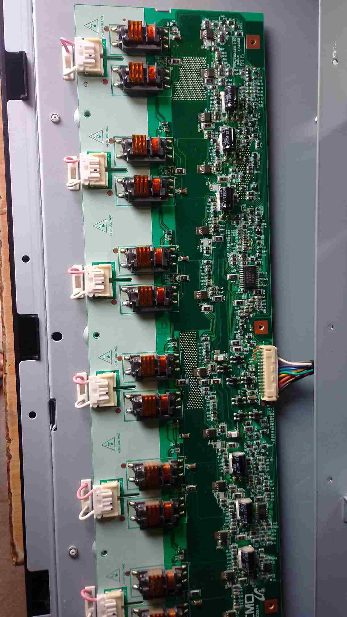

  1. Nell'ultima ora
  2. mario57
    Tv Qbell 32" manca retroilluminazione
    Ciao a tutti, ho questo Qbell QBT32DB a cui si è spenta la retroilluminazione. Monta la scheda inverter T871029.14 a cui arrivano i 24v , su I/A 2.4v e su I/B 5V. Tutti i BA9G13 hanno i 24v sul lato con i 4 piedini in corto. I condensatori sono tutti normali, non gonfi. Mi potete dare qualche suggerimento sul da farsi? Grazie Mario
  3. mrgianfranco
    Nuovo impianto prima casa no gas
    Certo che lo è! La DiCo deve essere firmata solo dalla ditta che ha realizzato l' impianto mica si può firmare a conto terzi!... però spesso non è così!
  4. g-div
    Diagnosi problema con scheda Genius JA592
    Incredibile, ma ha funzionato! Grazie mille per il supporto!
  5. Livio Orsini
    Velocità ripetitore wi-fi
    Si, però se hai un router che permette una velocità di 250MB, come il mio, e l'extender la limita a soli 50MB, come parecchi extender economici, hai una riduzione di velocità notevole. Però manca il dato fondamentale: la banda attuale della rete wifi.
  6. Livio Orsini
    Elettrificatore per recinti Elpa con strano comportamentoo
    Lo SCR ha una tensione limite di 600 Vp, quindi tra lui è il condensatore, che è a 400V, è il mneno probbile che si guasti per sovratensione. È più probabile che il guasto sia dovuto per corrente media (soli 0,9A) o anche per superamento di di/dt. Per capirlo meglio bisognerebbe avere lo schema elettrico da analizzare. Però c'è una cosa che mi sembra evidente: questo apparato è stato realizzato sperando molto nell'aiuto del buon Dio e nell'intercessione di parecchi santi.😟
  7. scusa ma non ho capito. Quindi non ci sarebbe bisogno di aprire il pannello? Per manopola, intendi togliere l'involucro di plastica bianco? Sotto ci starebbero i potenziometri? Pensavo fossero dietro il pannello, quindi invisibili e intoccabili dall'esterno. Guardo poi ti dico
  8. Oggi
  9. Alessio Menditto
    Nuovo impianto prima casa no gas
    No ma la mia non è comprensione, la responsabilità civile è personale, non del Forum, in questo caso la responsabilità sarebbe di chi ti firma anche dopo la revisione (e se gli è sfuggito qualcosa?), diciamo che è una questione di forma, come non si può tollerare in alcun modo dicevo chi ammette pubblicamente di fare un lavoro vietato per legge (gas fluorurati dei frigoriferi), in questo caso a meno di smentite, non mi sembra ci siano illeciti evidenti. Nel caso aspettiamo riscontri, e in quel caso la “forma” renderebbe la tua questione un po’ più delicata, anche perché artigiani con la partita iva potrebbero innervosirsi se ognuno facesse da sé.
  10. Domenico Maschio
    Velocità ripetitore wi-fi
    Non confondete la banda di frequenze ( 2,4 e 5 GHZ ) dei WI-FI con la banda passante riferita alla velocità della rete .
  11. ti ringrazio per la comprensione. Diciamo che si prende la responsabilità fino a un certo punto. mi ha fatto un prezzo per il check e firma, però mi ha gia anticipato che se ci fossero delle cose da modificare me le mette nel conto finale. Di base quello che vorrei io è fare l'impianto con meno errori\orrori possibili. detto questo mi sto spulciando tutti i video di stafano lai su youtube e mi si sta aprendo un mondo.
  12. wika371
    Problemi su un cancello nice run200hs
    I ricevimenti sono questi però sono tutti spenti solo quella del codice lampeggia
  13. robertice
    Problema con campana GEBERIT
    Create una nuova discussione con foto e sicuramente avrete risposte
  14. Alessio Menditto
    Nuovo impianto prima casa no gas
    Al contrario dei gas frigorigeni fluorurati, dove il fai da te è ASSOLUTAMENTE VIETATO sotto ogni forma e tentativo di aggirare la legge, fare da sé e poi aspettare o avere uno che firma e si prende la responsabilità, non direi sia illegale. Diciamo che una cosa sulla quale bisogna stare attenti, direi è fare appunto i lavori senza aprire la CILA/SCIA, non so in caso di controllo cosa si possa raccontare agli ispettori. Comunque chiarito che c’è un tecnico che si prende la responsabilità per un lavoro fatto NON da lui (ma qui si entra nel campo mistico/religioso degli atti di Fede), direi si possa continuare con i suggerimenti.
  15. Ciao, il motivo e molto semplice se non si è capito l'impianto lo faccio io, metto corrugati e fili, il responsabile che mette la firma semplicemente mi fa pagare la firma e fa un check generale, ma non viene a posare nulla, senno mi chiede giustamente un compenso per lavoro completo e ora come ora non posso permettermelo. ho chiesto qui sul forum visto che ho notato altre discussioni aperte di altre persone per situazioni analoghe e sono stati aiutati. nessuna polemica. ho chiesto qui sul forum visto che ho notato altre discussioni aperte di altre persone per situazioni analoghe e sono stati aiutati. nessuna polemica.
  16. 144
    Bosch morta, cambiare o riparare ?
    @michpao grazie ma non ho altre alternative se non buttare la lavastoviglie. Cosa che sono sempre in tempo a fare. Per varie ragioni che non posso spiegare qui non posso chiamare un tecnico. Quindi la mia idea sarebbe verificare se è la scheda ed eventualmente cambiarla del tutto. P.S. la scheda l'ho trovata anche su amazon oppure su ebay.. anche se non mi aspettavo costasse così tanto. Ora vedo cosa fare magari non è la scheda ma è qualcosa di più semplice. Buttare tutta la lavastoviglie che magari è solo un filo o qualcosa di semplice, non mi sembra il massimo. @Stefano Dalmo Grazie ora ci guardo, eventualmente posto le foto.
  17. Dumah Brazorf
    Velocità ripetitore wi-fi
    Se puoi arrivarci col cavo è sempre meglio. L'extender farà quello che può e si usa quando non ci sono alternative.
  18. Leone2285
    Elettrificatore per recinti Elpa con strano comportamentoo
    Però a cedere l'ultima volta era stato proprio l'scr e non il condensatore probabilmente sempre per le elevate tensioni. Comunque se riesco a trovare un condensatore con tensione di isolamento più alta lo monto.
  19. devilx
    Aiuto su Urmet 1130/16
    Se scollego i cavi 1, 2 e 6 e misuro la tensione tra 1-6 2-6 La tensione e 5,80v Appena li collego la tensione tra 1-6 è 0,26 2-6 3 2,80 Prove fatte cornetta singola , non tutti e due collegate
  20. reka
    Modifica contratto SSP
    no, ho semplicemente verificato i pagamenti che fino al 24 erano SSP e dal 25 sono RID
  21. mgaproduction
    Modifica contratto SSP
    Ma perchè ti fa il sito ti fa il paragone tra i 2 contratti?
  22. Dumah Brazorf
    piastra di ricarica non funzionante
    Prezzo? sta cinesata varrà si e no 10euro. Comunque il pannello posteriore ha dei gap enormi. Dovresti poterlo smontare facilmente. Sembra che l'omino che doveva mettere le viti per assicurare il connettore usb alla scocca fosse addormentato quel giorno.
  23. reka
    piastra di ricarica non funzionante
    da come descrive la cosa probabilmente le prese di ricarica si sono staccate. magari erano fissate all'interno con biadesivo o colla.
  24. ALLUMY
    piastra di ricarica non funzionante
    Il problema è che ha aspettato troppo, avrebbe dovuto aprire subito la confezione davanti al venditore e mostrare gli eventuali difetti. Dopo due anni chiunque può sempre dire "Ti è caduta, l'hai rotta tu." e va a dimostrare che non è vero. Quindi vediamo se almeno si può riparare.
  25. NovellinoXX
    Velocità ripetitore wi-fi
    Ma gli "extender" non servono per allungare la "portata" del segnale ????
  26. click0
    piastra di ricarica non funzionante
    la foto che aveva più "senso" è inservibile serve una foto nitida del connettore
  27. Edit. Quello non è il parziale, errore mio. Ho sistemato meglio la forchetta e sembra che il problema sia diminuito. L’asta però per me continua a lavorare male poiché rispetto all’altra cassetta che ho, chiude molto dopo. Provo a spiegarmi meglio, scarico dal pulsante grande, scarica, inizia a caricare l’acqua e dopo qualche secondo l’asta si abbassa e chiude. L’altro scarico che ho invece chiude quasi in simultanea all’inizio del carico d’acqua.
  1. Carica più attività
