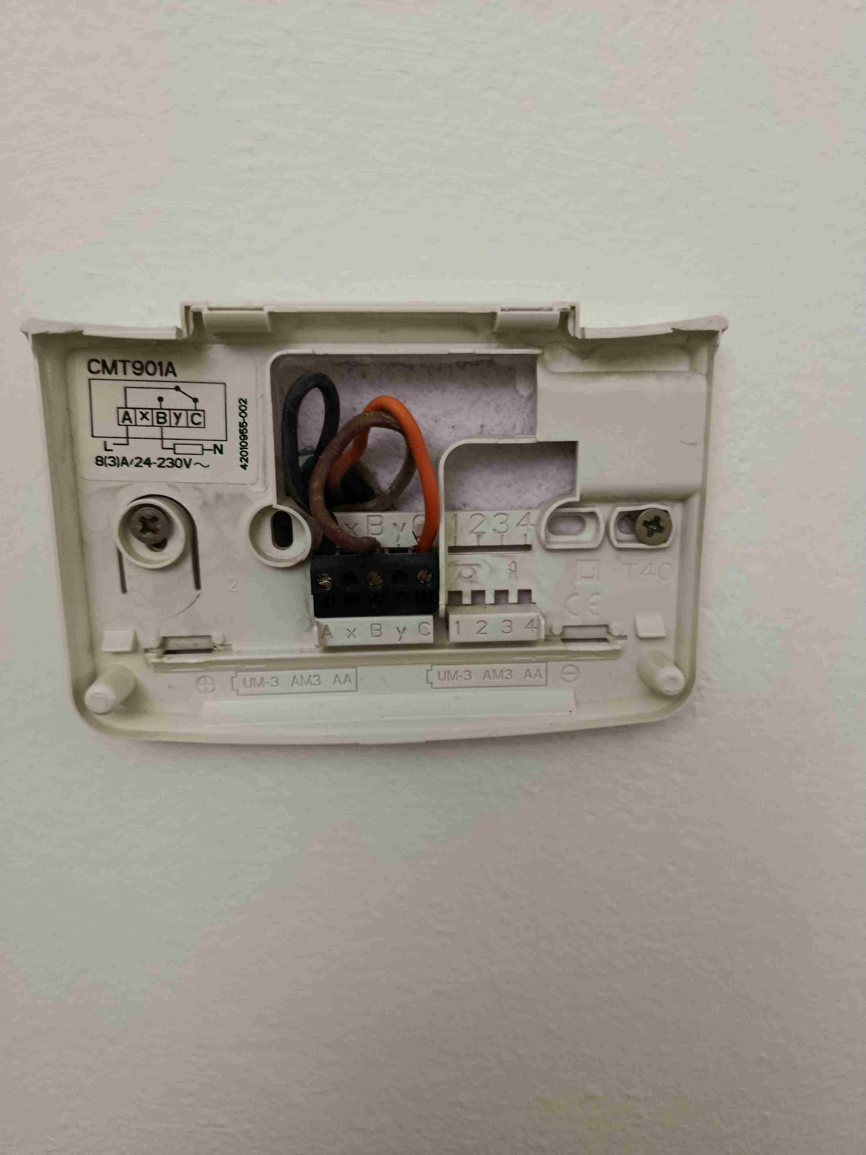

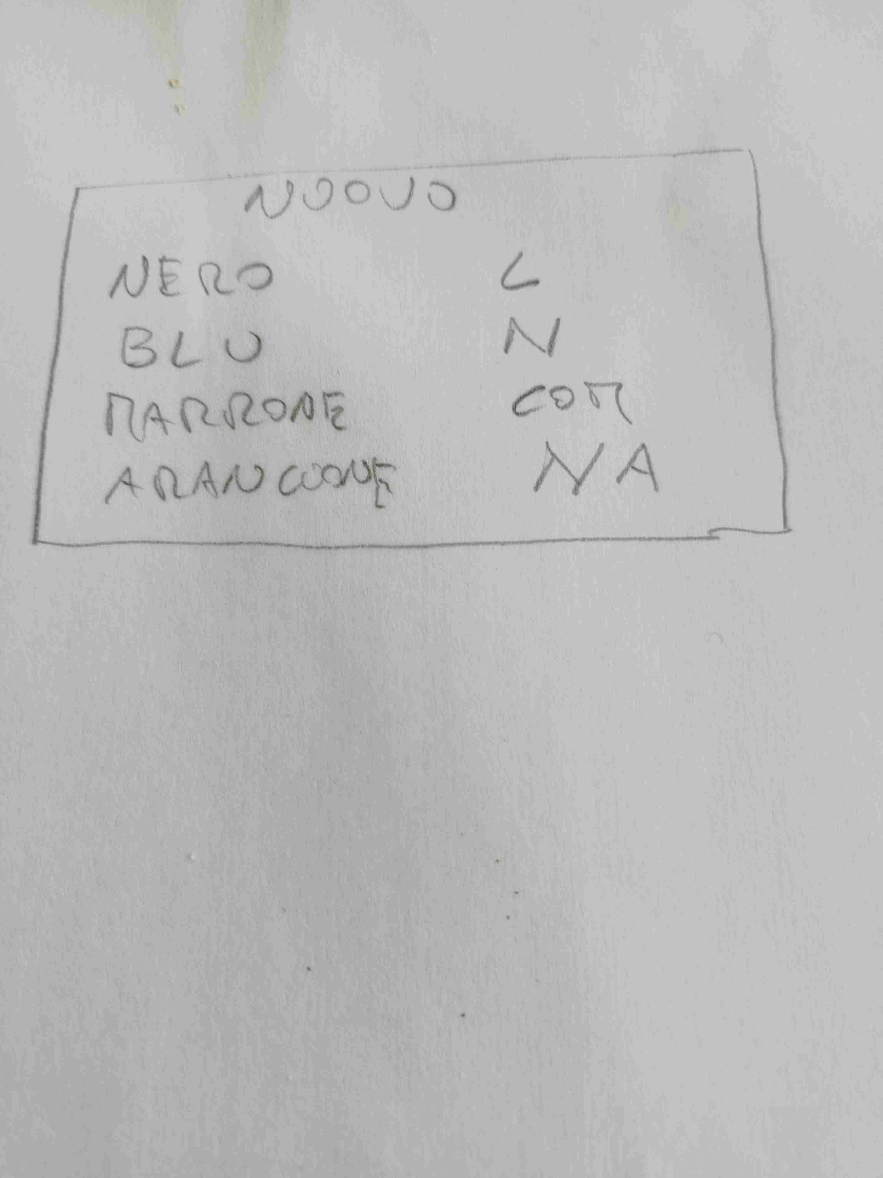

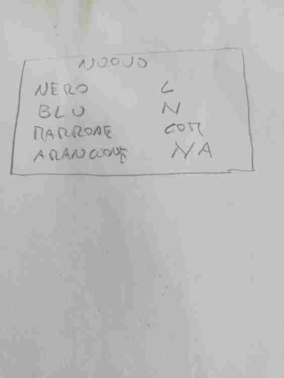

Buongiorno , ho acquistato un rilevatore co della vemer ve387700, il dispositivo comanda un ventilatore in caso di allarme co. Dalle istruzioni non riesco a capire se il contatto specifico una volta diminuita la concentrazione di co, ritorna da solo nella posizione normale o occorre sempre comunque premere il pulsante di tacitazione. Non avendo una bomboletta di Co, non riesco a fare la prova pratica. Grazie
Sostituzione termostato Honeywell CM901
mrgianfranco ha risposto a Frft alla discussione in Componenti Riscaldamento
Salve, come alimentazione prendi sia fase che neutro dalla presa, almeno sei sicuro che fanno capo allo stesso interruttore nel quadro, altrimenti potresti far impazzire qualche differenziale!...come schema sono: A= comune, B=N/A e C=NC...quindi filo nero su COMUNE, filo marron su NORMALMENTE APERTO e filo arancione su NORMALMENTE CHIUSO più i due fili che derivi dalla presa e andranno su L N come alimentazione -
Sezionatore portafusibili con fusibili
Marco Fornaciari ha risposto a Gianluigi123 alla discussione in Progettazione impianti elettrici industriali
I fubili risolvomo tanti problemi, per primo il PdI, ma ne creano uno molto grave: se ne salta solo uno manca solo una fase. Se i carichi sono tutti monofasi non c'è problema. Ma i carichi trifasi potrebbero offendersi, e non poco, sorvolando su eventuali danni a parti meccaniche mosse da motori; pertanto potrebbe rendersi necessaria l'installazione di dispositivi di controllo presenza fasi. Quindi bisogna valutare bene cosa si alimenta: a comandare è sempre il carico. Importante è definire il tipo di carichi alimentati e la loro contemporaneità, con 6 kW contrattuali, e cos fi 0,7, se tutti trifasi la corrente di fase è meno di 15 A, se tutti monofasi la corrente di fase può arrivare a circa 38 A, cosa che è meglio evitare. Da norma e per pochi metri, il cavo si intende protetto anche dall'interruttore a valle, specialmente se è un generale del quadro, se poi il cavo lo metti di una taglia superiore al necessario il problema non c'è più. Però attenzione, non è bene mettere un interruttore a valle del contatore troppo superiore alla potenza contrattuale: interviene sempre e inopportumanete, e pure in ritardo, la protezione inserita nel contatore Il discorso vale anche per il generale del quadro. Quindi devi calcolare bene il tutto, e se serve un domani cambi gli interruttori non più adeguati nel quadro di distribuzione, prevedi fin da subito le giuste sezioni dei conduttori: se calcoli bene si cambia solo il generale. Il sovraccarico su quel cavo si presenta solo se gli interruttori del quadro di distribuzione non fanno il loro dovere: è il generale del quadro che deve provvedere a tale controllo. In ogni caso se si presenta un cortocircuito o un sovraccarico importante, con quelle taglie di interruttori è un attimo che scattino tutti quelli in serie sulla linea che ha dei problemi, quindi lascia perdere il discorso sulla selettità, all'atto pratico vale solo sulla carta. Con 25 kW considerando un cos fi di 0,7 hai una corrente di circa 52A, pertanto per quei pochi metri una corda di 16 mmq va bene (68 A), se metti un 25 mmq sei a posto (89 A): a seconda della sezione dei conduttori interruttore da 50 A o 63 A. Ma se al posto delle corde metti un cavo trefolato la portata di corrente sale del 10-12%, cavo senza terra. Considera bene anche le condizioni di posa. Suggerimento. Se non si vuole stare troppo alti con il contratto di fornitura, e potrebbero verificarsi con facilità sovraccarichi, è opportuno installare un amperometro per fase con allarme regolabile, non staccano nessun carico, ma segnalano il prossimo supero dell'assorbimento maggiore delle potenza contrattuale. Attenzione che se è un ambiante produttivo, per gli impianti elettrici prima delle norme CEI ne arrivano delle altre. -
Scheda comando riscaldamento escavatore CAT312LC
Unica cosa certa è che la ventola funziona se alimentata direttamente a 24V. Visto che ho tolto i mosfet e quindi al momento non potrei alimentare il carico, sul pin che dovrebbe andare al gate non dovrei trovare le oscillazioni? Se metto la scheda nuovamente nel mezzo senza i mosfet posso fare la misura o devo prendere qualche precauzione? -
RiccardoS ha iniziato a seguire Di che materiale si tratta?
Di che materiale si tratta?
RiccardoS ha risposto a Mattia0201 alla discussione in Altro su impianti elettrici civili
Non sono esperto, ma direi che puoi stare tranquillo che amianto non è. Lana di roccia? -
Frft ha iniziato a seguire Sostituzione termostato Honeywell CM901
Sostituzione termostato Honeywell CM901
Frft ha inserito una discussione in Componenti Riscaldamento
Ciao a tutti, vorrei sostituire il vecchio termostato in oggetto alimentato a batterie. L' impianto di riscaldamento ha le valvole a zona, e la temperatura sui termosifoni viene modulata, non funziona in semplice On/Off a 60 gradi Trovo collegati 3 fili, come da foto allegata. Il nero che ha i 230 v sempre attivi. Nel nuovo termostato wifi, servono 2 fili per alimentazione a 230 volt. Vorrei utilizzare il nero come fase, e il neutro che ricavo facilmente da una presa prossima al termostato. Collegherei il marrone sul COM del nuovo termostato e l Arancione sul contatto NA Potete confermarmi lo schema? Vi ringrazio in anticipo. -
Ho recuperato un altro eat, posso provare a cambiarlo?
Scheda comando riscaldamento escavatore CAT312LC
Livio Orsini ha risposto a Leone2285 alla discussione in Elettronica generica
Intanto puoi fare della retro progettazione andando a ritroso dal comando dei driver dei mosfet, per capire cosa, eventuialmente arriva dal pannello di controllo. Se la ventola non gira, non ci sono molte alternative: La ventola è guasta La ventola non viene alimentata dal circuito con i MOsfet Il circuito di pilotaggio della ventola non riceve i sgnali adeguati. Dando il +24V alla vento la questa entra in funzione? Se si la ventola è sana. Per verificare se il circuito di comando è funzionante, e la ventola non può essere smontata e nessa al banco con il suo circuito di pilotaggio, puoi anche mettere un cari resistivo che assorba una corrente simile alla ventola; poi se questa scheda necessita del segnale esterno degli impulsi puoi simulare questi impulsi con un generatore, anche di "fortuna", e verificare il corretto funzionamento dei mosfet e dei circuiti di pilotaggio. -
Livio Orsini ha iniziato a seguire cancello beninca non si apre
cancello beninca non si apre
Livio Orsini ha risposto a cc75 alla discussione in PLC di altre marche Italiane
L'argomento della discussione non ha alcuna attinenza con questa sezione!! Nel forum di impinati elettrici civili c'è un'apposità sezione "cancelli elettrici", dove vengono trattati questi argomenti. Se vuoi risposte devi aprire la discussione nella sezione adatta. -
Frft ha aderito alla comunità
simuffa ha iniziato a seguire Lavastoviglie Miele PG 8080 U da 380 a 220
Lavastoviglie Miele PG 8080 U da 380 a 220
simuffa ha risposto a AntaniMV alla discussione in Lavastoviglie
Ciao, a pagina 70 c'è scritto: Le targhette dati si trovano sul retro dell'apparecchio e lungo il bordo destro della porta aperta. Lo schema elettrico è fornito insieme all'apparecchio. Lo schema di conversione è fissato al pannello di base, dietro la copertura della base in plastica. Rimozione della copertura della base Il terminale elettrico si trova dietro la copertura anteriore, al centro della base della lavastoviglie Svitare le 2 viti (sinistra e destra) e rimuovere il pannello di base. Riavvitare il pannello di base una volta terminato il lavoro sul collegamento. -
Ganimede77 ha risposto a FabioBL alla discussione in Lavatrici - Asciugabiancheria
Era imballata in questo modo? -
Scheda comando riscaldamento escavatore CAT312LC
Grazie Livio, purtroppo il mezzo non è proprio vicino a me. Vedo se il mio amico mi smonta almeno il pannello di controllo sperando che lo stesso comunichi direttamente con la scheda di comando riscaldamento e non attraverso la centralina. So che l'ideale sarebbe mantenere questa scheda di comando ma eventualmente sarebbe possibile collegare direttamente la ventola magari con un pwm esterno? Lui vorrebbe usare questa ventola solo in inverno quindi vorrebbe spingere il calore che se non sbaglio viene creato dall'acqua che raffredda il motore. Probabilmente le altre manopole agiscono in qualche altro attuatore che deviando il liquido verso un radiatore consentono di scaldare il mezzo. Per le prove con l'oscilloscopio dovrei farle direttamente nel mezzo collegando la scheda al suo connettore originale? Io preferirei una prova su banco, pensi che analizzando il pannello di controllo potrei risalire a come viene innescato il sistema? -
Salve, stamattina il mio cancello ha deciso di non aprirsi...ho motore interrato.. ho controllato le fotocellule e funzionano il rele quando premo il telecomando scatta, ma non lampeggia e nemmeno dal tasto in casa funziona il cancello.Mi potete dare un consiglio su cosa controllare?
Ganimede77 ha risposto a FabioBL alla discussione in Lavatrici - Asciugabiancheria
Ammaccature alla base (pedate dei clienti, o movimentazione di lavatrici accanto) e rottura parti meccanismo chiusura... danno l'idea del apri/chiudi continui dei clienti (cosa che pure io farei). Il salto del ciclo di pulizia del tamburo iniziale potrebbe essere dovuto alla messa in funzione in modalità "demo" della macchina. -
cc75 ha aderito alla comunità
- Oggi
Di che materiale si tratta?
Mattia0201 ha inserito una discussione in Altro su impianti elettrici civili
Buongiorno, la sezione del forum forse non è proprio inerente, ma ieri ho dovuto sostituire l'amplificatore dell'antenna TV, andando nel sottotetto per la prima volta mi trovo un telo nero di tessuto sintetico poggiato su tutta la pavimentazione grezza. Sotto questo telo c'è incollato del materiale fibroso di colore marroncino chiaro, camminandoci sopra sembra di stase su una specie di cuscinetto ad aria. Spostando dei libri più volte ho sentito pungermi nelle mani senza che ci fosse nulla. Ho preso un campione e ho provato a metterlo a contatto con la fiamma di un accendino, il risultato lo metto in foto. Se vi è mai capitato anche a voi un qualche materiale del genere fatemi sapere perchè non vorrei fosse amianto. Grazie. -
Daniele007 ha aderito alla comunità
sbalzi di temperatura caldaia ferroli bluehelix pro 32c
sguancio ha risposto a sguancio alla discussione in Guasti/Problemi Riscaldamento
Buongiorno, sonda sostituita, problema non risolto, il tecnico esclude il calcare perché il flusso dell'acqua è molto forte. Secondo lui potrebbe essere la valvola a 3 vie che non chiude bene. -
Caldaia Ariston premium evo Err 5 01
luciotek ha risposto a luciotek alla discussione in Guasti/Problemi Riscaldamento
Salve,ho aperto involucro della scheda e mi sono accorto che c'era della condensa in qualche punto Allora con il phon ho asciugato tutto anche vicino al faston del rilevatore di fiamma è ritornata a funzionare. Grazie a tutti.🙂 -
gli artefatti sembrano linee di forza di un campo elettromagnetico,magari dovuto alla presenza di qualche trasformatore o magnete nelle vicinanze che ha magnetizzato permanentemente la superfice del cinescopio. Ci vorrebbe qualcuno che ti possiede la ciambella per smagnetizzarlo dall'esterno. le ritracce comunque sono orizzontali e dipendono dal circuito del verticale .Quella non è una ritraccia,ma una linea verticale e dipende dal circuito dell'orizzontale,forse anche dall'Eat
Intendo gli artefatti a semicerchio. La riga verticale probabilmente è la ritraccia. Per far sparire tutto devo girare la vite tutta a sx ma quando spengo e riaccendo la tv non si vede più nulla
per velature intendi gli artefatti a semicerchio? O la riga verticale chiara? Senza segnale e solo in AV si vede il difetto?
VALVOLA DI CARICO VASCHETTA GEBERIT
Stefano Dalmo ha risposto a aldo63 alla discussione in Pompe (Idraulica)
Purtroppo non vendono il ricambio della membrana /guarnizione tonda nera con i tre pisellini di plastica bianca -
Un’altra cosa . stringi le viti della staffa che regge la guida del cestello superiore , dalla fiancata .
Ma posta una foto del livello di carico ,a porta aperta , sotto la porta
michpao ha iniziato a seguire Lavastoviglie Miele PG 8080 U da 380 a 220
Lavastoviglie Miele PG 8080 U da 380 a 220
michpao ha risposto a AntaniMV alla discussione in Lavastoviglie
Il manuale lo scarichi da qui -
smontaggio pannelli fotovoltaico
tommy72 ha inserito una discussione in Installazione impianti elettrici civili e terziario
buongiorno,sul tetto di abitazione civile con installato impianto fotovoltaico, ho necessità di rimuovere tremporaneamente alcuni pannelli per consentire lavori di ristrutturazione; premesso che l'impianto non è in uso e che lato quadro elettrico e inverter gli interruttori sono tutti spenti, ci sono particolari indicazioni da seguire sia per lo smontaggio che poi per il successivo rimontaggio, si corrono rischi se i pannelli sono irraggiati durante tali operazioni?
