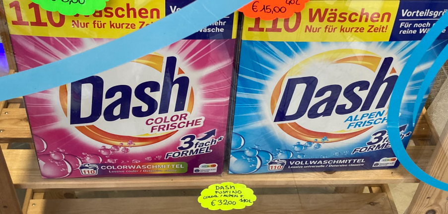

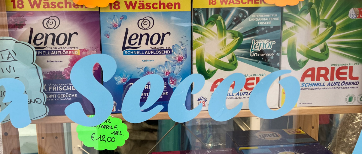

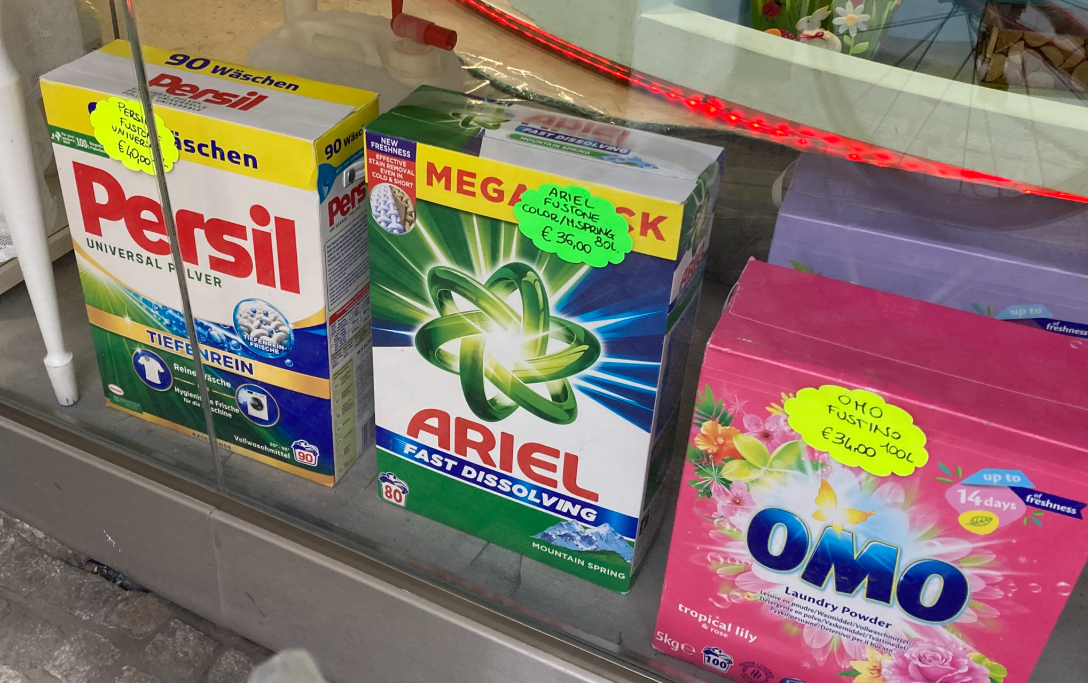

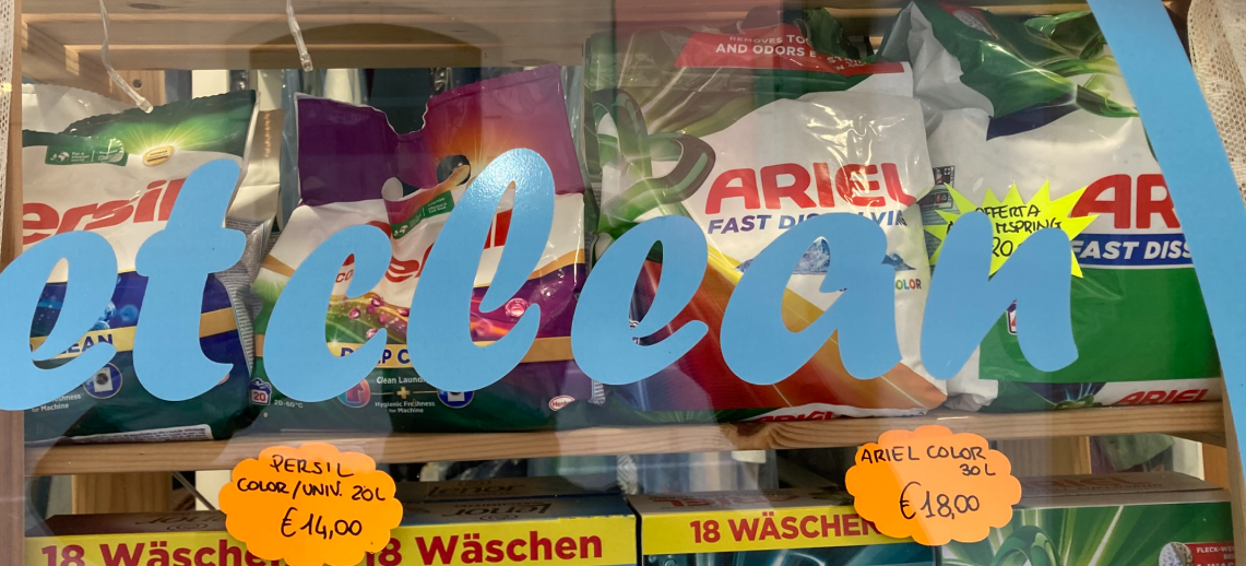

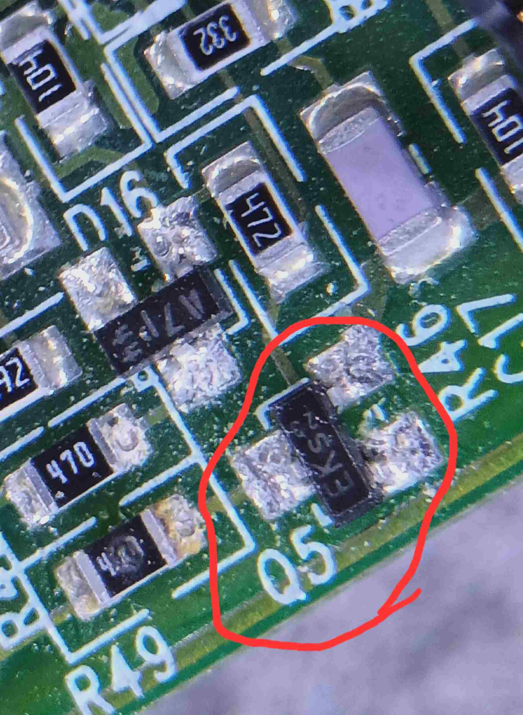

Mi sono arrivati anche i LED bianchi e in questi giorni posso provare. Ma mi serve un po' di tempo. Ti chiedo un po' di pazienza.
riparazione catena a led
carlone2011 ha risposto a carlone2011 alla discussione in Elettronica Fai da te
- ho controllato le resistenze e i contatti, ma si accende ancora solo una metà - in uscita pwm c'è 2,9 e sul collettore 0,17 volt - se tocco col dito nel punto del collettore di accende debolmente anche l'altra metà che prima era spenta - ho tolto i ponticelli: in out1-out2 la luce è molto più intensa che in out3-out4 - se scambio i puntali di uscita, quando sono accesi a metà, una metà comunque è sempre più forte dell'altra, ma le 2 metà insieme non si accendono. -
Possibile montare modulo wifi su lavastoviglie Samsung?
ALLUMY ha risposto a Picavi alla discussione in Lavastoviglie
IMHO: La vedo un po' dura. Quando finisce il ciclo in realtà rimane sempre attiva la logica, finché non si va a spegnere fisicamente la macchina. Poi c'è il problema della grossa escursione di potenza e non conosco, per esempio, strumenti di misura precisi al decimo di w da 0 fino a 2kw. E non credo che uno shelly sia meglio. -
soltec ha iniziato a seguire Sostituzione Urmet 1130/12 con compatibile
Sostituzione Urmet 1130/12 con compatibile
soltec ha risposto a emanueleroma91 alla discussione in Citofoni, videocitofoni e intercomunicanti
la lettera M non esiste nel l'urmet hai solo 5 fili da collegare i morsetti 6-11-10 hanno un ponticello quindi fai finta che sia il 10 quello collegato sull'11... gli altri corrispondono oppure prendi un 1130/11 oppure un 130/16 che sono compatibili urmet -
regolatore di ventola
Marco Fornaciari ha risposto a tempesta alla discussione in Elettronica generica
Quella sul funzionamento del dimmer mi giunge nuova: è una nuova invenzione? -
Ganimede77 ha risposto a FabioBL alla discussione in Lavatrici - Asciugabiancheria
FERNY ha iniziato a seguire componente smd
Ciao a tutti. Ho questo componente tipo transistor siglato EKs difettoso ma dalla sigla non riesco a trovare di cosa si tratta. Qualcuno può aiutarmi? Allego foto. Grazie mille... Ferny.
Caldaia Vaillant wcw 242 EH mancata accensione senza scintilla
adrobe ha risposto a cislenco alla discussione in Guasti/Problemi Riscaldamento
Non sono andato avanti coi messaggi perchè non sono io il potenziale acquirente, dovresti farlo tu... Se parliamo di K2= K2/FA ed è presente sulla scheda di accensione, allora l'operatore gas non si attiverà neanche nel modo da me suggerito -
Lavatrici ASKO nuova serie
Ganimede77 ha risposto a borgo77 alla discussione in Lavatrici - Asciugabiancheria
Non avevo badato, la silenziosità effettivamente, se paragonata a Miele, era migliorabile... spazio interno per fonoassorbente ce ne era. -
Pagina subordinata da una memoria sul PLC
Mattia Spoldi ha risposto a adamo alla discussione in Siemens HMI & Scada
effettivamente questa è la soluzione più semplice e veloce -
Caldaia Vaillant wcw 242 EH mancata accensione senza scintilla
cislenco ha risposto a cislenco alla discussione in Guasti/Problemi Riscaldamento
Ciao ho guardato e il relè K2 è presente nella scheda di accensione presente in tutte tre le due vecchie situate in un punto in quella piu nuova in un altro ma viene identificato in tutte come k2 Son tentato come hai fatto tu di prendere l'intera scatola con tutte le schede dal venditore che hai detto. Ho solo il timore che essendo usati magari incappo in altre schede guaste! entrerei in un lop infinito di dubbi... Quindi il venditore di cui sopra non ha risposto in merito alla diagnosi del problema? -
Che NTC hai messo? Di quanti VA è il trafo? E se fosse un problema di disturbi irradiati? Puoi postare una foto dell' interno dell' alimentatore, vista dall' alto?
Forno candy fct605x - scheda impazzita
dariotechjs ha inserito una discussione in Forni - Microonde - Cucine
Buonasera, il forno in oggetto praticamente si accende con display e varie funzioni... nel giro di alcuni secondi si spegne del tutto e non c'è possibilità di riaccenderlo salvo che lo si lascia staccato per molto tempo dalla presa..se si reinserisce la presa si riaccende e procede nello stesso modo descritto prima controllato resistenze e se ci sono eventuali dispersioni verso terra..è tutto aposto la scheda apparentemente non ha segni di bruciatura,piste rovinati o componenti danneggiati Dario -
Parallelo alimentatori led
Lukej ha risposto a Lukej alla discussione in Installazione impianti elettrici civili e terziario
Il morsetto è di quello a molla e visto che farci stare due fili insieme non è stato facile mi è venuto il dubbio che non fosse idoneo per due cordone da 1.5 mmq. E nel caso il collegamento fosse fatto non proprio benissimo se una potenza così bassa possa far surriscaldare il morsetto a tal punto da carbonizzare e far scoppiare incendi. -
Allora ho fatto una prova, inserendo una NTC non fa nulla,
Caldaia Vaillant wcw 242 EH mancata accensione senza scintilla
adrobe ha risposto a cislenco alla discussione in Guasti/Problemi Riscaldamento
Il venditore ha solo risposto alla mia richiesta del suo indirizzo, da cui ho dedotto che si tratta del cat Easy Service srl di Berlingieri. Da un manuale descrittivo della modalità di funzionamento leggo che l'operatore gas viene attivato dal relè K2/FA; dubito che sia inserito sulla scheda di accensione, ma visto che dovresti averne ben tre di queste schede puoi verificare anche fuori caldaia se sia invece presente su tale scheda. Sinceramente penso che sia molto improbabile che hai ben tre schede di accensione tutte difettose. Il problema dovrebbe stare su quella pannello comandi o su quella di regolazione. Personalmente io possiedo una scatola comandi di ricambio con tutte e quattro le schede eltriche funzionanti, quando ho un dubbio la utilizzo per avere conferma di aver individuato la scheda difettosa. Purtroppo questo è l'inconveniente delle vecchie vcw: hai tre o quattro schede elettriche e puoi sostituire solo quella guasta (se la riconosci, però!). Le Vaillant successive hanno una sola scheda elettronica e quando si guasta per una nuova devi preventivare almeno 250 euro... - Oggi
Caldaia Vaillant wcw 242 EH mancata accensione senza scintilla
cislenco ha risposto a cislenco alla discussione in Guasti/Problemi Riscaldamento
Non so al limite potrei provare l’esperimento da te suggerito ma penso ad intuito che non si dovrebbe accendere in quanto l’apertura della valvola gas dovrebbe essere subordinata al consenso della scheda di accensione la quale fornisce la tensione al trasformatore ( son riuscito ad individuare anche i fili che vanno al trasformatore e vanno a finire nella scheda di accensione nel connettore in cui ci sono insieme al filo della candeletta sonda e ad un filo della valvola gas. Sto letteralmente impazzendo con sto guasto. Tu sei riuscito a contattare il venditore, sarebbe una gran cortesia -
Tecnoblock vcw 180 xe - ACS attacca e stacca in continuazione
adrobe ha risposto a mick64 alla discussione in Guasti/Problemi Riscaldamento
Da ciò che scrivi mi sembra di dedurre un problema fluidodinamico e non elettrico. Ribadisco quanto scritto alla fine del precedente post, oltre al controllo sul gruppo acqua (non è che la vite di regolazione della portata è tutta chiusa?) -
Lavatrici ASKO nuova serie
borgo77 ha risposto a borgo77 alla discussione in Lavatrici - Asciugabiancheria
grazie mille ragazzi per le delucidazioni, precisi ed esaustivi ciao Ciccio a me risultano solo 2 messaggi, tra l'altro appena arrivati -
delaudo ha iniziato a seguire electrolux a modo mio mod. favola
Buongiorno, macchina da caffe eroga appena inserisco la spina nella rete di alimentazione. Si accende subito, pulsando la spia di erogazione caffè. Ho controllato il pulsante di accensione e fa regolarmente la funzione di chiuso/aperto. non ho trovato nessuno che gli sia capitata la stessa cosa.
Lavatrici ASKO nuova serie
FabioBL ha risposto a borgo77 alla discussione in Lavatrici - Asciugabiancheria
Ciao Ciccio, confermo che la producono ancora in Slovenia. L'ho vista dal vivo alla SME di Susegana (TV) un mese fa. -
Tecnoblock vcw 180 xe - ACS attacca e stacca in continuazione
mick64 ha risposto a mick64 alla discussione in Guasti/Problemi Riscaldamento
Il micro del commutatore è nuovo, faceva parte del blocco commutatore cambiato. Comunque ho verificato, il nottolino si sposta a sx quando apro ACS e preme sul micro. Attacca e stacca anche se tengo premuto manualmente. Inoltre i due contatti dei micro della tre vie sono aperti quando apro ACS (carrello tutto a dx), chiusi quando accendo i termosifoni (tutto a sx) e contatto superiore aperto/contatto inferiore chiuso ma non premuto quando sono spenti sia ACS che termosifoni. I tubicini di rame li ho ispezionati uno ad uno quando ho sostituito il commutatore ed ho fatto la manutenzione dei depressori e non sono ostruiti -
Telefunken Te32269b40y20
farias ha risposto a farias alla discussione in Thomson - Saba - Nordmende - Telefunken - A.E.G.
Allora vi aggiorno, in pratica mandando aria calda in quella zona cerchiata ho notato che la tensione da 4volt saliva fino a 12volt quindi ho rifatto le saldature sugli smd c88 e c40 . Miracolasamente il TV a ripreso a funzionare, ora non so se quando ho sostituito il tl431 ho rovinato le saldature oppure era quella il problema iniziale. Vi ringrazio per l'aiuto. -
AMGmechanics ha aderito alla comunità
delaudo ha aderito alla comunità
Caldaia Vaillant wcw 242 EH mancata accensione senza scintilla
adrobe ha risposto a cislenco alla discussione in Guasti/Problemi Riscaldamento
L'esatta logica e procedura del funzionamento elettrico non la so neanche io, noto solo che scheda di accensione e scheda di ventilatore non sono elettricamente in connessione, al contrario di scheda pannello e scheda accensione. Da ciò derivava la mia esclusione della scheda ventilatore. Ma può darsi invece che abbia ragione tu. Domanda: ma se dai corrente al trasformatore di accensione da fonte esterna puoi provare comunque ad avviare la caldaia e verificare se il bruciatore si accende? Ovvio che se si accende devi staccare subito l'alimentazione elettrica al trasformatore dalla fonte esterna... Cerca di pungolare il cat Vaillant a darti un suo parere prima di acquistare l'una o l'altra scheda... -
Vasile D ha iniziato a seguire Lavatrice AEG
Buongiorno, chi mi puo aiutare con una lavatrice AEG Mod. L76471FL, non parte, mi da l’errore E5E, E95, errore di comunicazione con la scheda inverter. Si tratta di un guasto di programmazione o un guasto elettrico? Grazie
