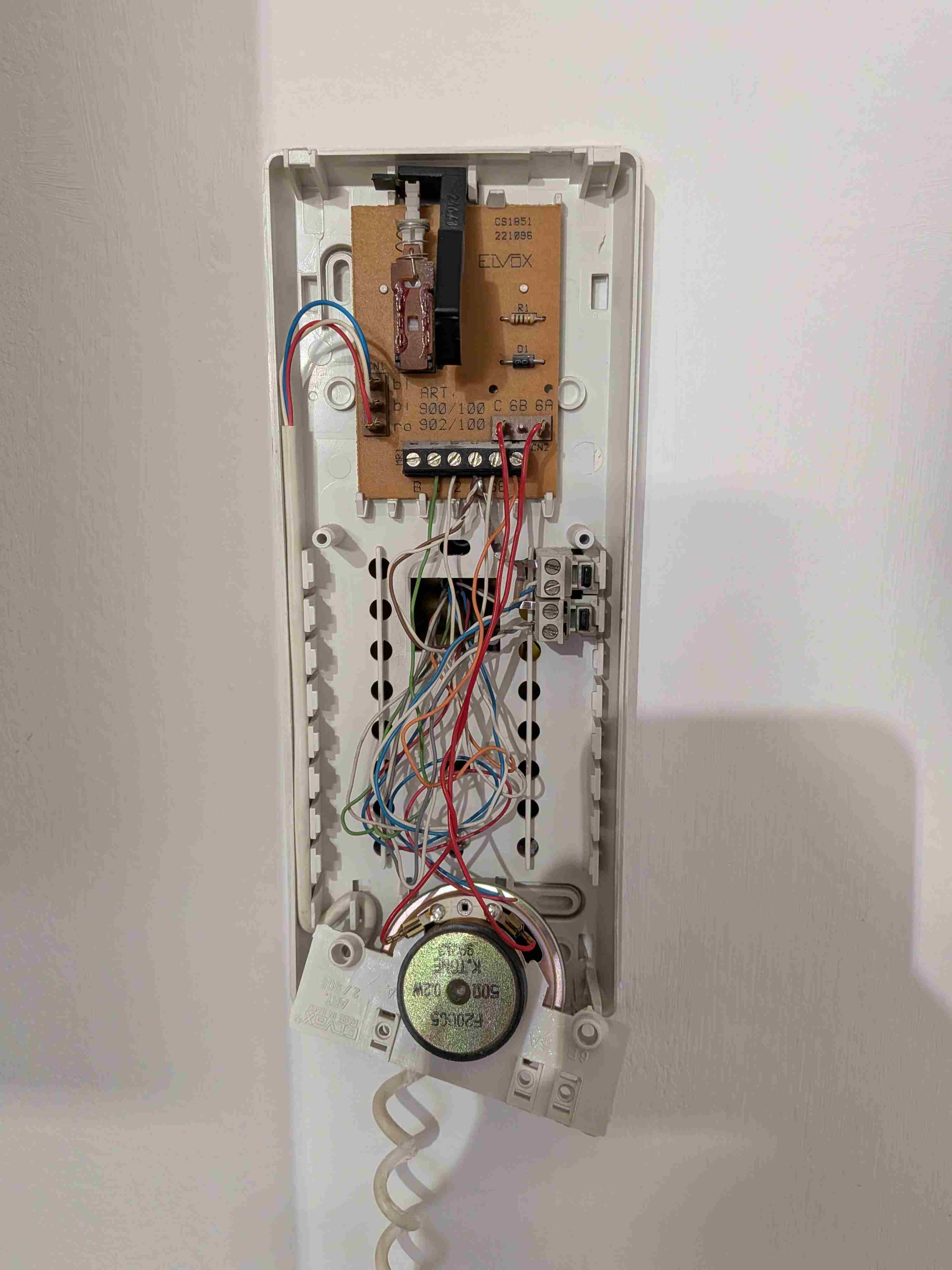

Purtroppo ho a disposizione solo un Arduino uno. Non ho mai programmato questi device.
kingpinn50225 ha aderito alla comunità
Sostituzione citofono elvox 902 con elvox 8870
edoardo97 ha risposto a edoardo97 alla discussione in Citofoni, videocitofoni e intercomunicanti
Arduino Mega ne ha sufficienza per avere un ottimo effetto. Arduino uno è un po' povero come uscite, potrebbe andar bene per un alberello piccolo. Se vuoi che l'albero si illumini partendo dal basso verso l'alto questa è la modalità più pratica per ottenere l'effetto. Potresti ottenere un effetto simile usando relè ritardati, in serie tra loro. Però se pensi a cosa tico sterebbero ed allo spazio necessario...
danielericcio ha aderito alla comunità
Grazie per avermi risposto. Quindi in pratica non andrei ad accendere le lampadine una ad una ma a cerchio o al massimo a semicerchio? Pensavo potesse esistere qualche componente passivo che interposto tra una lampadina e l'altra ne causasse il ritardo di accensione. A me alla fine interessa avere questo effetto solo all'accensione e non ripeterlo nel tempo. Le mie conoscenze elettroniche non sono il massimo e forse per questo speravo in un sistema più analogico se così potrei definirlo. Forse Arduino potrebbe fare al caso mio? Non so quante uscite abbia, più uscite più realistico sarebbe l'effetto.
Baxi Duo-Tec Compact problema pressione acqua: manometro scende invece di salire
chocobo ha risposto a chocobo alla discussione in Guasti/Problemi Riscaldamento
Abitando all’ultimo piano la pressione dell’acqua è normale, però non dovrebbe comunque riuscire ad arrivare tra 1 e 2 bar? È possibile che ci sia dell’aria nell’impianto che possa causare questo problema? -
giacarval ha aderito alla comunità
- Oggi
settedon70 ha aderito alla comunità
Come utilizzare tutti i 6,5 kw disponibili del contatore
Marco Fornaciari ha risposto a frog12 alla discussione in Progettazione impianti elettrici civili e terziario
La selettività lato magnetico è difficile da ottenere in qualsiasi installazione con interruttori a taratura fissa, qualcosa si riesce a fare con gli interruttori oltre 100/120 A completamente regolabili. Lo MTD vicino al contatore di fatto protegge solo il montante, e in minima parte il centralino. Il magetico puro serve solo a isolare tutto il centralino e a intervenire in caso di guasto a uno degli interruttori subito a valle: un MT non fa male, ma è sprecato, magari non si trova immediatamente. Le vere protezioni dell'impianto sono i singoli MTD delle varie linee che vanno alle utenze. Quindi due C40 vanno più che bene, si mettono solo interruttori con correnti minori se i centralini sono più di uno e gestiscono ognuno parte delle utenze (come ho ho io). Ma ribadisco, in ogni caso con quel tipo di impianti serve un progettista; anche perché l'impianto è si limitato a 6 kW come fornitura contrattuale, ma di fatto ne può gestire fino a quasi 8, pertanto servirebbe il progetto stilato da tecnico abilitato, senza progetto il limite come da norme è 6,6 kW (10% in più). -
Esatto, se la lavastoviglie andava mentre la porta era aperta vuol dire che l'interruttore porta e' andato! e forse questo, se e' guasto, non fa partire la lavastovgile! ma dove e' situato? nel pannello vicino alla scheda?- Grazie mille
Pacc ha iniziato a seguire Sostituzione Urmet 1130/2B con 1130/16
Sostituzione Urmet 1130/2B con 1130/16
Pacc ha inserito una discussione in Citofoni, videocitofoni e intercomunicanti
Buongiorno mi hanno cambiato il citofono con una ristrutturazione e mi hanno cambiato il vecchio citofono dalla foto penso sia un urmet 1130/2b con un urmet 1130/16. Ora il mio problema sta che funziona l'audio funziona l'apertura della prima porta ma non funziona l'apertura seconda porta. Per fortuna prima che smontassero il vecchio citofono ho fatto una foto. Spero voi possiate aiutarmi. Grazie -
maxrene1968 ha aderito alla comunità
Aeg t59800-asciuga poco
Nik-nak ha risposto a DarioRFI alla discussione in Lavatrici - Asciugabiancheria
Si, al diminuire della superficie di contatto tra il contatto strisciante ed il semi guscio, aumenta la resistenza che l'elettronica interpreta come panni asciutti. -
Meriva 2004 ha aderito alla comunità
Cancello ante battenti - consiglio motore
smashzen ha risposto a smashzen alla discussione in Cancelli elettrici
Ciao, no il cancello non avrà il passaggio pedonale ma solo auto, quanto alla batteria era un idea, ma in effetti (ora me la tiro) sarà per la vicinanza al trasformatore di media ma problemi di mancanza di corrente negli ultimi 15 anni da che ricordi sono stati veramente rari. Quanto alla tensione perfetto 24v, oleodinamico o elettromeccanico? il cancello viene installato in aperta campagna in una zona che non definisco ventosa ma che ogni tanto vento ne passa, motivo per cui stavo valutando anche un elettroserratura, in tal caso visto che il cancello è ancora dal fabbro la farei montare subito. faac fa un solo modello oleodinamico a 24v che è l'hybrid kit che mi pare abbia anche la scheda E124 per il resto sono tutte a 230v, bft tipo il GIUNO ULTRA BT A20 mi sembra un bel prodotto. dimenticavo di aggiungere che le aperture giornaliere verranno comandate da centrale ubiquinti unifi (Gate Hub) ma penso tutte le schede abbiano un ingresso dry contact per comandare apertura chiusura da fonte esterna. -
Curiosità su collegamento invertito di alcuni MTD
reka ha risposto a Netsurfer alla discussione in Quadri elettrici civili e terziario
da PC si vece che la N è a destra, sia nella plastica che sullo schemino serigrafato -
Problema con forno a microonde Nardi MW 23 X
reka ha risposto a OPERATOR-7794 alla discussione in Forni - Microonde - Cucine
non conosco l'apparecchio in questione ma dal sintomo direi che lo spunto del magnetron crea qualche problema di picco d'assorbimento (non credo corto circuito perchè ti scatterebbero le protezioni nel quadro) che lo porta a spegimento o fa intervenire una protezione autoripristinante. fosse solo il magnetron da sostituire potrebbe valer la pena, se hai un laboratorio di riparazioni generico vicino casa potresti chiedere una valutazione del costo. -
Curiosità su collegamento invertito di alcuni MTD
Maurizio Colombi ha risposto a Netsurfer alla discussione in Quadri elettrici civili e terziario
A dire il vero, dalla foto non riesco a leggere bene dove sia la posizione del neutro. Sugli apparecchi dove si vede l'indicazione, al neutro arriva il filo blu... -
Come utilizzare tutti i 6,5 kw disponibili del contatore
reka ha risposto a frog12 alla discussione in Progettazione impianti elettrici civili e terziario
se hai un 6kW con tolleranza fino a 8kW direi che farei come dice Marco salvo, al punto C, mettere un sezionatore per poi dividere le linee ne modo più comodo con MTD e/o differenziali puri accompagnati a magnetotermici. Scegli bene il tipo di differenziale poi. non mi piace il C40 come generale perchè non avrebbe selettività con quello al contatore. -
Buongiorno a tutti, c'è modo tramite il PLC di tarare i sensori di flusso IO LINK IFM direttamente dal PLC senza dover utilizzare il software dedicato della IFM che voi sappiate? Ho cercato in rete se esiste qualche blocco funzione già fatto ma non ho trovato niente. Grazie e buona giornata a tutti.
Baxi Duo-Tec Compact problema pressione acqua: manometro scende invece di salire
reka ha risposto a chocobo alla discussione in Guasti/Problemi Riscaldamento
i sintomi sono di bassa pressione nella linea di carico, sei in un condominio? hanno lo stesso problema altri o solo tu? -
Curiosità su collegamento invertito di alcuni MTD
reka ha risposto a Netsurfer alla discussione in Quadri elettrici civili e terziario
assolutamente da sistemare, il neutro è chiaramente indicato e va rispettato. sembrano sostituti di altri mtd precedenti, magari li ha sostituiti ammiocuggino. l'unico motivo per lasciarli così è che sia invertito il colore in partenza. a sto punto io controllerei se il blu che va nei sonoff sia davvero il neutro -
lucan1 ha iniziato a seguire Problema su caldaia Riello 29 sr
Problema su caldaia Riello 29 sr
lucan1 ha inserito una discussione in Guasti/Problemi Riscaldamento
Buongiorno, ormai da un paio di anni ho questi problema: dopo ogni stacco di corrente la caldaia non riparte, è come se fosse in blocco, bisogna agire sul pulsante della scatola di controllo sul bruciatore, insistendo più e più volte, fino a quando non riparte. Poi una volta messa in moto, va avanti normalmente per mesi, fino al successivo distacco di corrente. A qualcuno è capitato un problema simile? -
Nuova installazione - FAAC 740 fotocellula non va
giugn76 ha risposto a Carlo_84 alla discussione in Cancelli elettrici
Il ponte che indichi tu all’interno della fotocellula è il contatto relè della fotocellula appunto, NON devi farlo tu Questo è in funzione NC quando le fotocellule si vedono e commuta NO quando le fotocellule sono interrotte da un’auto o una persona o altro. Come vedi i led sulle fotocellule? Il3 e il4, tu hai tirato due cavi a due fili e in centrale hai unito al negativo un bianco e un marrone, sei già ok,niente ponte in più -
Ctec ha iniziato a seguire Trasformatore isolamento
Trasformatore isolamento
Ctec ha risposto a orient alla discussione in Componenti elettronici ed equivalenze
Li vende direttamente la Adige, qui trovi esattamente quello. -
Livio Orsini ha iniziato a seguire Giochi di luci
Metti tante strisce di leds in modo da realizzare una serie di cerchi dalla base sino alla cima. Poi comandi le accensioni in sequenza con un registro che ad ogni impulso di comando avanza di un posto. Come realizzare in pratica i comandi dipende molto da quello che sai fare con l'elettronica.
Andrei a fregare il frontalino anteriore dell'auto di MacGyver 😅
Salve a tutti, vorrei replicare quell'effetto che si vede nei cartoni animati in cui nell'albero di Natale le luci si accendono in successione dalla base verso la cima a formare una spirale. Voi come lo realizzereste?
BrianMiddle69 ha iniziato a seguire Fiat 605c alternatore non carica
MKIJCD ha aderito alla comunità
Toshiba R1500 - Disturbo incontrollato di fondo
NovellinoXX ha risposto a Marco1461 alla discussione in Radio - Stereo - Autoradio - HiFi - CD - DVD
Allora dissalda il C72 -> 3.3 uF / 16V -
Baxi Duo-Tec Compact problema pressione acqua: manometro scende invece di salire
chocobo ha risposto a chocobo alla discussione in Guasti/Problemi Riscaldamento
Ho provato, ma non è cambiato nulla. Era salito quasi tra 1 e 2 bar, poi ha iniziato a scendere per poi stabilizzarsi intorno a 1, nonostante il rubinetto fosse ancora aperto.
