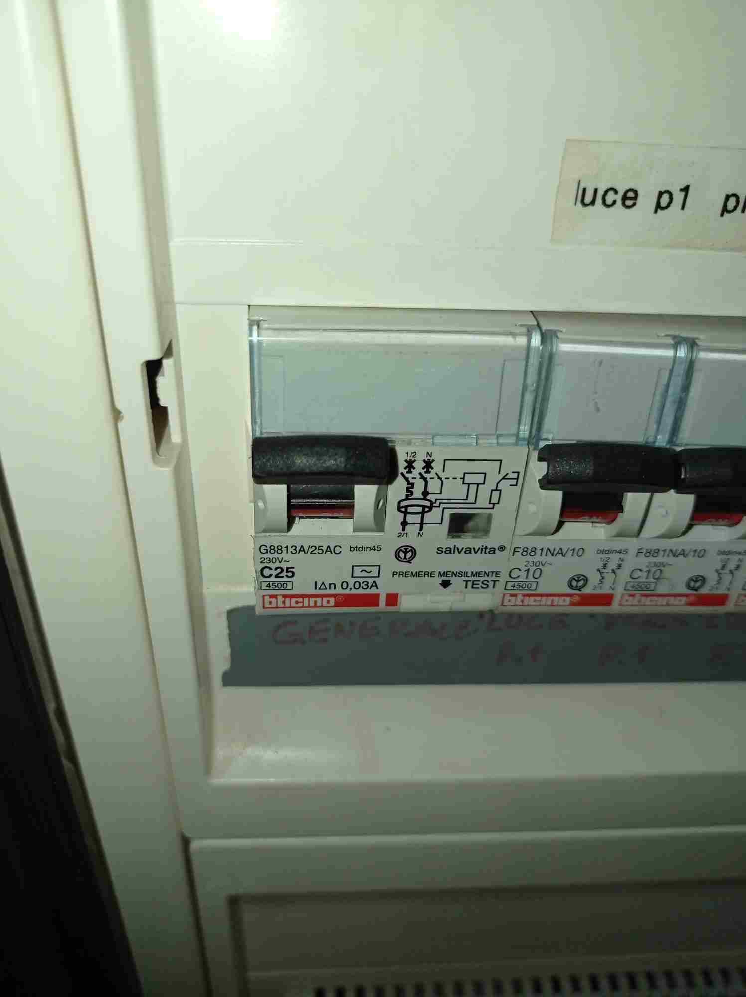

piergius ha iniziato a seguire Svitare le viti di sicurezza
Ad esempio , affilatura sinistra concava , tipo le punte per legno , ma senza la parte centrale a " piramide " . Dovrebbe riuscire a fare presa sulla vite premendo mentre si gira . Magari , una volta allentate , basta il giravite a taglio . - Buona giornata !
Motore monofase 220 V 2.2 kW scalda molto
Nick77 ha risposto a Nick77 alla discussione in Motori - Generatori
Chiaro grazie mille davvero a tutti per le spiegazioni. Nicola -
Buchi simil bruciature bucato
Ciccio 27 ha risposto a Chicca1974 alla discussione in Lavatrici - Asciugabiancheria
Aveva detto che usa quello liquido versandolo direttamente in vasca. Cosa comunque scorretta, perché a inizio ciclo viene resettato il pressostato con lo scarico iniziale, quindi questo additivo viene eliminato. -
Livio Orsini ha risposto a fabriaq alla discussione in Elettronica generica
Non lo trovi con quella sigla, ma ne trovi parecchi con le stesse carattiristiche di tensione e potenza. È uno zener da 17V-1W, senza contare che puoi benissomo mettere due zener, con tensioni differenti, in serie per ottenere i circa 17V. Tra l'altro GiROck potrà specificare meglio, però credo che sia un componente usato in protezioni per sovratensioni, percui il valore anche se è leggermente differenta va bene egualemente. Comunque, come specifico spesso, problema tuo e tua deve essere la decisione. Il forum può solo dare consigli. Sempre come consiglio, tu hai scritto che è un'applicazione per una macchina agricola. Non sappiamo se un eventuale malfunzionamento del circuito possa creare situazioni di pericolo. Riflettici bene perchè causare danni irreversibili alle persone è un reato. Magari descrivi meglio su quale macchina andrai ad operae e quali sono le funzioni di questo dispositivo. Una delle ragioni per cui ti ho consigliato la soluzione solo elettromeccanica è la maggiore robustezza ed immunità ai disturbi. Mettere assieme al banco un circuitino elettronico, con la guida e l'assistenza del forum, è relativamente semplice; poi però quando dovrà essere operativo in condizioni reali, la mancanza di esperienza di verifica di circuiti in condizioni ambientali difficili può causare gravi problemi. Riflettici bene. Poi, torno a ripetere, problema tuo, scelta tua e responsabilità solo tua. -
Semplice campanello
mrgianfranco ha risposto a mmjc23 alla discussione in Citofoni, videocitofoni e intercomunicanti
la lampada è 12/24 volt...con i 230 volt si è fulminata istantaneamente al primo colpo!...i fili rosa alla fine son un contatto (morsetti 1 e 2 ) cosa chiude (trasformarore direttamente il campanello 230v) per noi è impossibile saperlo non essendo li, comunque solitamente testare un pulsante è facile, basta ponticellare il contatto (fili rosa) ..ma il guasto potrebbe non essere lui -
tommaso78 ha aderito alla comunità
Livio Orsini ha iniziato a seguire Vivere a 190 volt
Se la tensione fosse stabilmente bassa, ad esempio circa 205V-210V, potresti mettere un autotrasformatore elevatore per portare il valore a 230V-235V, così quando scende a 190V, dopo l'elevatore avresti 215V che è un valore decente. Esistono anche dispositivi che selezionanano in automatico alcune prese sull'autotrasformatore elevatore in motoda mentenere l'uscita tra 225V e 235V. Però non ti so dare nemmeno l'idea del costo d'acquisto e installazione di un simile dispositivo. Di quanti kW puoi disporre nella tua fornitura? PS Credo che questo tuo contratto di subfornitura di energia elettrica da parte del padrone di casa sia ampiamente illegale. Quindi se ti rivolgi ad un legale per far emendare il problema sottoponi il padrone di casa ad una notevole pressione. Io comicerei a minacciare l'amministratore facendo balenare il ricorso ad un legale perchè quel contratto è illegale.
Segnale luminoso per URMET 1133/15
Massimo_1979 ha risposto a Massimo_1979 alla discussione in Citofoni, videocitofoni e intercomunicanti
Buongiorno a tutti e grazie per le risposte! Vi spiego meglio: disattivo la suoneria solo quando mia figlia dorme (e in quel periodo può anche crollare l’universo 😁). Il punto è che, anche se la spia rimanesse accesa dopo la citofonata, non avrebbe molto senso: chi ha suonato se n’è già andato e non saprei nemmeno chi fosse. Quindi in realtà mi basterebbe una lampadina, di qualsiasi tipo, che si accenda solo mentre qualcuno citofona: se la vediamo bene, altrimenti pazienza. Grazie ancora a tutti! MASSIMO -
Sembra il gioco dell'oca! Puoi pretendere di avere tutto quello che vuoi basta che sia specificato nell'ordine di acquisto e, prima, nella richiesta di offerta. Se non è specificato nel contratto l'acquirente accetta quello che ha offerto il venditore. Nei contratti di vendita c'è sempre la voce esclusioni dalla fornitura che, solitamente, termina con la dicitura classica: " ... e tutto quanto non esplicitamente specificato nell'ordine." Quindi se non è esplicitamente richiesto la consegna del software applicative ed, eventualmente, anche il software di base, il fornitore si limita a fornire a corredo della macchina/impinato quanto previsto dalle leggi, ovvero la documentazione necessaria e suffciente per la manutenzione ordinaria. Io ho avuto clienti che richiedevano non solo la consegna del software applicativo, ma anche il software necessario allo sviluppo ed anche gli strumenti hardware, ovvero PC con installati il software di sviluppo e le eventuali licenze. Erano disposti a pagare il giusto prezzo e la mia azienda non aveva niente in contrario a fornire il tutto. I clienti che non erano disposti a pagare il giusto dovevano rivolgersi ad altri fornitori anche se richiedevano il solo software applicativo del PLC. Ora però stiamo andando fuori tema. Qui si tratta di un caso particolare di cui noi abbiamo solo la versione dell'acquirente. Secondo questa versione il fornitore si sta comportando in modo scorretto non tanto per aver bloccato con psw il software, ma per essere "sparito" lasciando il cliente nell'impossibilità di usare la macchina. Però noi non sappiamo se a monte di questa decisione c'è un fatto per cui l'abbandono è un atto di leggitima difesa. Ad esempio se l'acquirente non avesse onorato i pagamenti pattuiti la versione vera del distacco potrebbe essere: "Vuoi assitenza? prima salda le fatture non onorate". Questa è solo un ipotesi, perchè noi non abbiamo la visione completa della "vexata quaestio". Comunque, tornando all'origine, l'unico modo sicuro per avere disponibile il software applicativo è farne esplicita richiesta nell'ordine di acquisto. Poi se il fornitore, motu proprio, vuol cedere il software è una sua facoltà-
fabriaq ha risposto a fabriaq alla discussione in Elettronica generica
Si ma su Amazon non si trovano tutti i componenti ed in generale vale per internet e spesso bisogna fare uno "spezzatino" ossia comprare due cose lì tre di la e ti costa più di spiedizione che di componenti. Ad esempio questo zener MZP4744A proprio non si trova in rete. -
Marc74 ha iniziato a seguire Sostituzione vecchio salvavita Bticino G8813A/25ac
Sostituzione vecchio salvavita Bticino G8813A/25ac
Marc74 ha inserito una discussione in Scatti intempestivi dei differenziali
Buongiorno, in casa mi salta spesso la corrente, anche quando la casa non è abitata e tutto è staccato, magari quando va via la corrente nel quartiere e poi ritorna, in quella situazione salta il magnetotermico differenziale. Ho installato il modello Bticino G8813A/25AC C25 4.5 kA. Vedi foto allegata. Ho disponibile una potenza impegnata di 4.5 kW. Cosa mi consigliate di installare al suo posto? Grazie in anticipo. -
versione Step 7 per programma già esistente
Mattia Spoldi ha risposto a icecue alla discussione in S7-300
come dice @acquaman, va bene qualsiasi versione di step 7, se vuoi essere sicuro, condividi il programma che ci si può dare un occhio - Oggi
Semplice campanello
mmjc23 ha risposto a mmjc23 alla discussione in Citofoni, videocitofoni e intercomunicanti
Buongiorno drn5 e grazie per la risposta. Quindi, da quanto ho potuto capire, i fili marrone e blu portano il 220v per la lampadina, mentre i due fili rosa, dovrebbero portare un 12-24 volt per il pulsante/campanello, è corretto? Se sui 2 fili rosa, non ho alcuna tensione ne con pulsante premuto ne con pulsante rilasciato, significa quindi che è guasto/spento il trasformatore e/o guasto il pulsante? Il Pulsante del primo post, potrebbe comunque sostituire il pulsante del secondo post? Online mi sembra di aver trovato solo il pulsante del primo post. Grazie e Buona giornata -
Buchi simil bruciature bucato
michpao ha risposto a Chicca1974 alla discussione in Lavatrici - Asciugabiancheria
Prova a rispondere, indicando anche se usi quello in granuli? -
ci sono soluzioni sicuramente costose. se con pompe di calore intendi i clima credo che non dovresti avere molti problemi perchè con l'inverter non hanno spunti, ma sicuramente non gli fa bene avere spesso abbassamenti di tensione. io in quella situazione non attaccherei troppa roba costosa.
acquaman ha iniziato a seguire versione Step 7 per programma già esistente
versione Step 7 per programma già esistente
acquaman ha risposto a icecue alla discussione in S7-300
Se è stato programmato con lo Step7 Classic e non con TIA Portal, qualunque versione va bene, ad oggi siamo alla versione 5.7. -
Sono 2 cose diverse, una auto o un telefono di serie da una linea di montaggio, le modifiche spesso sono già previste anche in fase di acquisto e capita spesso una riconversione di linee di montaggio con le dovute ricertificazioni. Dovessi essere un acquirente, anche la parte safety la certificherei io sollevando il fornitore dalle responsabilità e pretenderei di avere la password anche safety.
Forse lasciandola aperta si è asciugata dell'umidità che andava a disturbare qualche cosa..... Unica cosa secondo me è osservare facendo cicli da aperta se da qualche parte c'è una piccola perdita che bagna qualche apparato elettronico, sensori..... La mia perdeva saltuariamente in centrifuga da un manicotto e dell'acqua andava a finire sul motore/morsettiera sonde non ricordo bene. Cambiato manicotto non ha piu' avuto problemi (nel mio caso non riusciva a centrifugare....)
Non ne esco: come fare? Cavallotto?
Ctec ha risposto a CC88 alla discussione in Circuiti stampati (PCB) e CAD per disegno elettronico
Ecco un esempio di sbroglio. Purtroppo ho scoperto che Eagle non importa nulla da Kicad. Ti mando dei file per MP -
Puntamento parabola
patatino59 ha risposto a Lyon90 alla discussione in Misuratori e strumentazione per antennistica
Se prendi sempre Astra, la parabola è puntata su Astra, è semplice ! Nessuna impostazione o scritta sul decoder o su uno strumento la sposterà... 😄 -
Attivazione fuori impianto videocitofono BPT VM/10
patatino59 ha risposto a mrc162 alla discussione in Citofoni, videocitofoni e intercomunicanti
Scusami, ma non hai lo schema di impianto ? Da quello si capiscono tante cose sul monitor. Ha una morsettiera con qualche scritta ? Prova a guardare QUI Per funzionamento continuo (videosorveglianza) dice di spostare lo switch 2 su ON -
Livio Orsini ha iniziato a seguire Sblocco Password Simatic S7-1500 e ATV340 Schneider,rumore di frequenza su motore
ATV340 Schneider,rumore di frequenza su motore
Livio Orsini ha risposto a Elettro19 alla discussione in Inverter AC
È un caso tipico: dipende dalla frequenza portante, o di switching, dell'inverter e dalle caratteristiche del motore. Si deve provare a modificare, aumentando o diminuendo, la frequenza portante per ridurre il fischio. Alcuni inverter hanno la possibilità di modulare in modo casuale la frequenza portante proprio per ridurre la rumorosità. Essendo un ventilatore può funzionare benissimo in modalità scalare, ovvero in V/f; se hai l'inverter in modalità vettoriale, prova con il funzionamento in modalità V/f, in genere è meno rumoroso. -
La normativa impone la consegna di tutta la documentazione necessaria e suffciente per la manutenzione ordinaria. Le modifiche non sono previste, anche perchè una modifica potrebbe compromettere la sicurezza della macchina. Tanto per fare un esempio: quando compri un'automobile nessun produttore fornisce il firmware della centralina. Altro esempio nessun produttore di telefoni fornisce informazioni sul software dei suoi apparecchi. Ce ne sono a dozzine di esempi quotidiani di queste sistuazioni. Inoltre nel caso in oggetto non è stata acquistata una macchina, ma proprio un software stando a quanto scritto dall'autore, quindi tutto dipende dal contratto di acquisto di questa prestazione professionale.
Motore monofase 220 V 2.2 kW scalda molto
Livio Orsini ha risposto a Nick77 alla discussione in Motori - Generatori
Se è veramente a vuoto sta assorbendo quasi il doppiuo del normale. Se fosse così avrebbe un deciso calo di coppia motrice. L'unica casa che forse non è stata verificata è la capacità nominale del condensatore: potrebbero aver montato un condensatore di capacità molto maggiore per dagli più spunto, a volte c'è qualche imbecille che lo fa. Se i due avvolgimenti sono uguali, come avviene in circa metà di motori di questo tipo, non succede alcunchè scambiando gli avvolgimenti; se gli avvolgimenti son differenti, scambiando ausiliario con principale, nel migliore dei casi il motore noin ha coppia. Poi rimane il fatto che scalda in modo anomalo e se leggi la discussione per intero ti renbdi conto che l'unica causa di surriscaldamento possibile è un guasto del circuito elettrico motore. -
Livio Orsini ha risposto a fabriaq alla discussione in Elettronica generica
Se compri su Amazon nel giro di 2-3 giorni ti arrivano a casa; se nelle vicinanze di dove abiti c'è un recapito di Amazon (ufficio postale, bar, o altro negozio) le spese di spedizione sono gratuite, altrimenti sono molto ridotte. Trovi praticamente qualsiasi componente elettronico e l'affidabilità è molto buona. Poi ci sono altri come Temu o Aliexpress. Puoi avere a casa tutto in pochi giorni. -
giugn76 ha iniziato a seguire motore basculante aprimatic 600 800
motore basculante aprimatic 600 800
giugn76 ha risposto a peppe- alla discussione in Cancelli elettrici
Al trasformatore hai 5 fili marrone e blu alimentazione 220v rosso nero giallo per le tensioni di 0-12-24 (fai le misure con tester per le varie) si vede dalla targhetta
