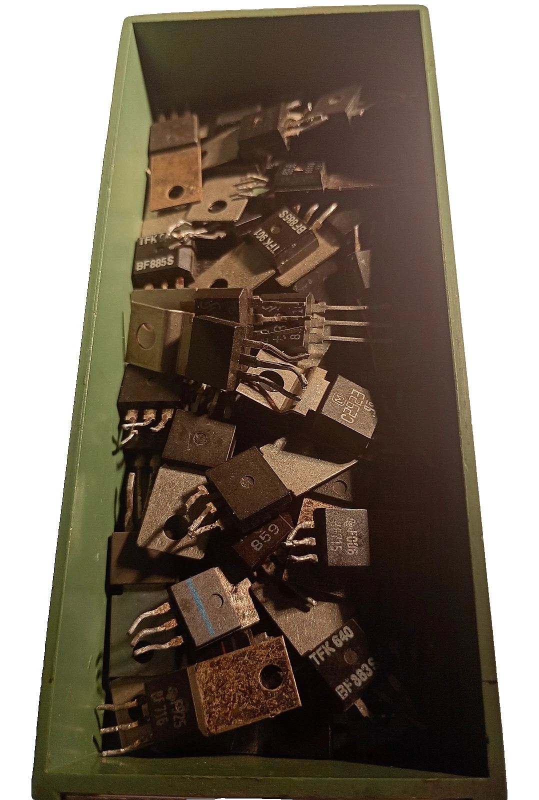

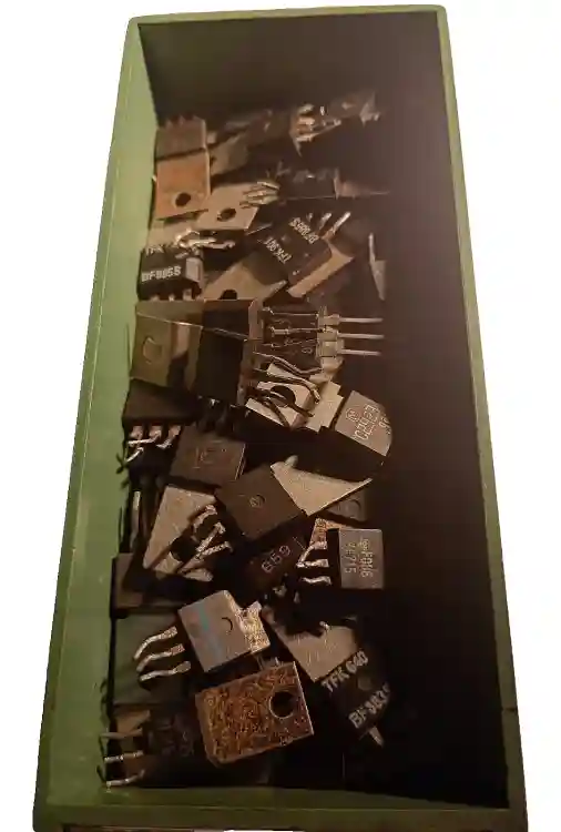

Citofono Elvox Art. 831
SolLevante ha risposto a SolLevante alla discussione in Citofoni, videocitofoni e intercomunicanti
Vorrei collegare questo "Sonoff MiniD mini dry contact WiFi Smart Swich" per aprire una porta che ha il pulsante per il tiro. E' possibile? se si quali potrebbero essere i contatti del pulsante? Grazie. -
vecchi transistor 2SC+ BF inutilizzabili? posso buttarli?
agoman ha inserito una discussione in Componenti elettronici ed equivalenze
buonasera roba vintage anzi 50 age 😁 ho deciso di fare un po' di pulizia in laboratorio, non saprei se buttare via questi vecchi transistor smontati anni indietro da vecchie tv ho metterli in vendita a set completo sono 177 pezzi usati ma funzionanti ho guardato un po' le specifiche sono alta tensione 300volt e intorno hai 0,50mA 0,100mA circa correnti bassissime, poi ne sono npn e pnp mischiati secondo me inutilizzabili , secondo voi si potrebbero utilizzzare? vorrei liberare i cassettini e mettere componentistica piu' nuova sotto i vari modelli e le quantita'. TRANSISTOR BF MISTI VEDI DESCRIZIONE.. PZ 2 - SC2923 PZ 2 - BF 585 PZ 2 - BF 759 PZ 3 - BF 716 PZ 4 - BF 885S PZ 6 - BF 883S PZ 4 - BF 460 PZ 9 - BF 859 PZ 5 - BFG 71 PZ 14 - BF 869 PZ 24 - BF 881 PZ 18 - BF 758 PZ 84 - BF 871 TOTALE TRANSISTOR NPN PNP PZ 177. -
apertura a distanza 2 portoncini
Bruno1970 ha risposto a Bruno1970 alla discussione in Citofoni, videocitofoni e intercomunicanti
Buongiorno Roberto cosa intendi per pulire l'editor? Ho installato il video citofono seguendo le tue indicazioni, funziona tutto perfettamente, grazie ancora per le indicazioni. Solo una cosa volevo chiederti e tu magari mi dai indicare come risolvere o a chi rivolgermi. Ho condiviso l'utenza ( sull'app URMET CALME viene chiamato luogo) con mio figlio, inviandogli il QR come indicato dall'App, in un primo momento funzione, ma poi perde la connessione e non riesce più a collegarsi e devo rimandare un nuovo QR, tu hai idea da cosa possa dipendere e a chi devo rivolgermi per avere indicazioni? magari qui sul forum. Grazie -
VERGHI1 ha iniziato a seguire Firmware USB di ripristino tv
Firmware USB di ripristino tv
VERGHI1 ha risposto a Tommysdi alla discussione in Thomson - Saba - Nordmende - Telefunken - A.E.G.
Per liberare spazio sul Telefunken 32" Android TV, disinstalla le app non usate (Impostazioni > App), svuota la cache delle applicazioni pesanti come Netflix/Prime Video, e cancella i dati temporanei. È consigliabile anche limitare i processi in background e, come ultima risorsa, eseguire un ripristino alle impostazioni di fabbrica. -
Cambio velocità in piccoli motori asincroni monofase
Livio Orsini ha risposto a Leone2285 alla discussione in Didattica elettrotecnica
Si sono ad un coppia polare (2 poli) quindi con velocità di sincronismo di 3000 rpm o 50rps. Se domani ho tempo e, soprattutto, mi ricordo scannerizzerò le 3 pagine relativa del manuale motori che riportano schemi e diagrammi, così da metterle a disposizione. -
Consiglio valutazione preventivo fotovoltaico
Giovane Giuseppe ha inserito una discussione in Fotovoltaico
Buonasera a tutti. Sto valutando l'installazione di un impianto fotovoltaico in casa. Ho chiesto vari preventivi, ma questo mi sembra il piu' convincente. Volevo avere una vostra opinione sul costo, scelta dei componenti e resa effettiva dell'impianto. Qualcuno di voi che ha un impianto simile potrebbe confermare? Grazie mille a chi risponde. -
Motore Bimby Termomix TM21 perde colpi
lo_stalker ha risposto a lo_stalker alla discussione in Piccoli elettrodomestici
Smontarle le smonto, poi magari metto una foto dei carboncini e mi dici che ne pensi perchè anche smontandole non saprei dire se sono consumate o meno. Non ci sono lamelle staccate, una mi pare leggermente inclinata da un lato verso l'esterno, non perfettamente complanare alle altre. Per lubrificare l'albero va bene il WD40 o consigli altro? Comunque ho visto che ci sono dei motori ricondizionati in vendita, forse conviene direttamente cambiare tutto il blocco. Grazie! -
Centralina Nice OX4T: led lampeggianti
robertosalemi ha risposto a robertosalemi alla discussione in Cancelli elettrici
Con il mal tempo di questi giorni, è mancata la corrente un paio di volte e ieri sera, stranamente, ha ripreso a funzionare da sola. Un comportamento un anomalo, che dite? - Oggi
Bialetti venduta ad un fondo cinese, e c'è chi reagisce!
esco ha risposto a esco alla discussione in Forni - Microonde - Cucine
Siccome il modello inox della turbo-moka non ha ancora una data di produzione/commercializzazione, eseguirò un test con la turbo-moka in alluminio (che sono in attesa di ricevere) con la Bialetti inox che ho in casa, utilizzando il fuoco ausiliario del piano cottura Siemens EC 845 IB 90 E inox (con metodo galileano e senza pregiudizi). -
Motore Bimby Termomix TM21 perde colpi
Leone2285 ha risposto a lo_stalker alla discussione in Piccoli elettrodomestici
Onestamente non avevo visto il video. Comunque segui i consigli di NovellinoXX che è molto più bravo di me. Saluti. -
Problema Odore impianto canalizzato nuovo
Lorix89 ha inserito una discussione in Guasti/Problemi Climatizzazione
Buongiorno, Vi scrivo per avere un vostro parere. Ho un impianto canalizzato installato a luglio 2025, nel periodo estivo nessun problema, ma nel periodo invernale sono arrivati i problemi. Una volta acceso in modalità caldo, soprattutto la sera si inizia a sentire in casa una puzza di fogna, l'idraulico per fare delle prove ha staccato lo scarico interno che va in fogna tramite un sifone, ma il problema si presenta lo stesso. A questo punto dice che non dipende dal condizionatore, però il problema si palesa solo quando accendo l'impianto e l'odore si sente solo nelle camere dove ci sono le bocchette. Potete darmi un consiglio? Grazie mille a tutti -
Cambio velocità in piccoli motori asincroni monofase
Leone2285 ha risposto a Leone2285 alla discussione in Didattica elettrotecnica
Ho già dato uno sguardo ma dovrò studiarla con più attenzione. Comunque credo che debba esserci per questi motori un limite di giri che dovrebbe essere correlato alla frequenza di 50Hz con cui alimentiamo il motore. Credo difatti che questi motori avranno sempre la velocità massima sempre inferiore ai 3000RPM. -
Strano comportamento campanello di casa
mrgianfranco ha risposto a Daniele104 alla discussione in Altri argomenti elettrici
Salve, hai misurato la fase (aperta) senza staccarla dal ronzatore, quindi stai misurando sempre la stassa fase diretta che passa attraverso il ronzatore ! -
Cambio velocità in piccoli motori asincroni monofase
Livio Orsini ha risposto a Leone2285 alla discussione in Didattica elettrotecnica
Non è applicabile. Nella risposta che ho dato in precedenza ho messo il link alla pagina di un costruttore di questi motori, dove trovi una descrizione del motore e del suo modo di funzionare. La riporto per comodità Leggila e trovi la risposta alle tue curiosità. -
Cambio velocità in piccoli motori asincroni monofase
Leone2285 ha risposto a Leone2285 alla discussione in Didattica elettrotecnica
Quanti poli hanno questi motori o questa è una domanda che non ha senso? -
RESTAURO IGNIS K PIÙ AWL 394/1
Livio Orsini ha risposto a Matteo 88 alla discussione in Lavatrici - Asciugabiancheria
Probabile che siano i ferodi consumanti o mancanti -
riparazione catena a led
carlone2011 ha risposto a carlone2011 alla discussione in Elettronica Fai da te
Io ho già questo -> https://www.amazon.it/dp/B081F71FF7?ref=ppx_yo2ov_dt_b_fed_asin_title e prenderei "il driver motori a ponte H" che hai postato tu . -
Motore Bimby Termomix TM21 perde colpi
NovellinoXX ha risposto a lo_stalker alla discussione in Piccoli elettrodomestici
P.S. : smontare le spazzole e controllare la lunghezza. -
Caldaia riello benefit
Stefano Dalmo ha risposto a palito alla discussione in Guasti/Problemi Riscaldamento
Quindi ha risolto ? -
Motore Bimby Termomix TM21 perde colpi
NovellinoXX ha risposto a lo_stalker alla discussione in Piccoli elettrodomestici
Dalla foto postata non si nota niente. Se ci fosse una lamella staccata avresti trovato le spazzole maciullate. Controlla le spazzole, quando sono alla fine si dispongono non perfettamente perpendicolari, ma un po' di traverso rispetto al collettore, pertanto si appoggiano al collettore solo su uno spigolo (non visibile a occhio nudo) generando quel tic con la rotazione. Piuttosto noto che fa fatica a partire e probabilmente necessita di lubrificazione. -
Motore Bimby Termomix TM21 perde colpi
Leone2285 ha risposto a lo_stalker alla discussione in Piccoli elettrodomestici
Spesso una lamella che sporge è indice di un motore che ha lavorato molto o che ha lavorato male. Inoltre la sporgenza sicuramente avrà creato un usura forzata dei carboncini. Infatti in quel punto la spazzola salta invece che strisciare. Per quanto riguarda la lunghezza potresti controllare online il ricambio e confrontarlo con quella delle tue. Non è che le nuove siano lunghissime però quel centimetro in più è determinante per il corretto funzionamento. Tuttavia nel tuo caso quella sporgenza non è proprio una fesseria e potrebbe non bastare il cambio delle spazzole. Come dicevo prima la soluzione più facile è purtroppo il cambio del motore. Sul web ci sta qualche video di riparazione di questi motori a collettore. Personalmente qualche anno fa mi sono cimentato nella riparazione di uno di questi motori. Sono riuscito a rettificare il gradino di cui ti parlavo. Tuttavia il malfunzionamento aveva causato un danno ad un avvolgimento ed il motore anche se girava non funzionava bene. Sperando che qualche esperto del forum possa darti ulteriori consigli spero che tu possa risolvere in qualche modo. -
Tommysdi ha iniziato a seguire Firmware USB di ripristino tv
Firmware USB di ripristino tv
Tommysdi ha inserito una discussione in Thomson - Saba - Nordmende - Telefunken - A.E.G.
Buongiorno Avrei bisogno di un firmware USB di ripristino per Telefunken TE32554G54V4DA Mainboard 17MB171 Android Pannello PT320AT02-2” In quanto sino a pochi giorni fa la tv si accendeva ma non mi faceva vedere nulla, solo una scritta a intermittenza sulla angolo superiore dello schermo con scritto:spazio archiviazione in esaurimento.Ora invece lo schermo risulta retroilluminato ma nero Riuscite a farmelo avere o comunque sia a darmi supporto su come potete fare? Grazie mille -
Cambio velocità in piccoli motori asincroni monofase
NovellinoXX ha risposto a Leone2285 alla discussione in Didattica elettrotecnica
Quasi sicuramente si tratta di un fusibile termico. Sono due singole spire di rame in corto; la corrente che circola in quelle spire è indotta dal flusso magnetico primario. Questa corrente indotta è sfasata di 90° e genera un flusso magnetico secondario sfasato rispetto al flusso primario. La somma vettoriale dei due campi magnetici, primario e secondario, genera un unico campo magnetico rotante che è il principio base che porta alla rotazione del rotore in tutti motori asincroni. -
Stefano Dalmo ha iniziato a seguire Baxi EVOLUTION PRIME 26 calo pressione
Baxi EVOLUTION PRIME 26 calo pressione
Stefano Dalmo ha risposto a User2024 alla discussione in Guasti/Problemi Riscaldamento
Per questa volta ho diviso io la discussione . In via eccezionale . apri sempre una tua discussione , non sono io che posso permettermelo o no ,è il regolamento che lo vieta , accodarsi . -
Perdita Cestello Ignis kpiu (Phonola PNL6395)
Ale_23 ha risposto a Ale_23 alla discussione in Lavatrici - Asciugabiancheria
In questi giorni inizio a smontare il cestello unica domanda che ho la sonda del termostato come va tolta? (Onde evitare danni) Poi il resto stacco solo i connettori
