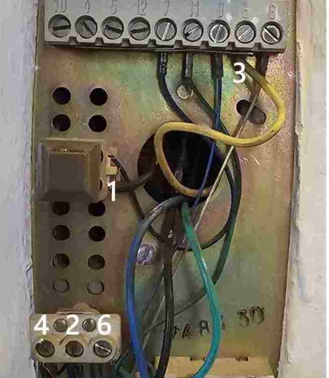

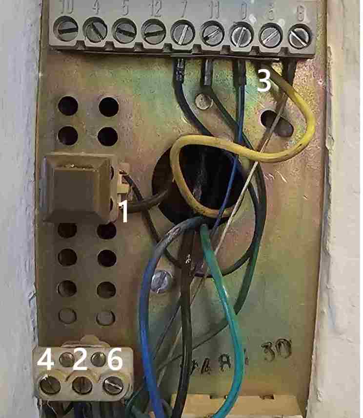

Sostituzione citofono
ROBY 73 ha risposto a Pieromar alla discussione in Citofoni, videocitofoni e intercomunicanti
Ciao Pieromar, In bianco i morsetti del Proxe Miro 620005, quindi così: https://m.media-amazon.com/images/I/A1sXtX7SJZL.pdf?ref=dp_product_quick_view Facci sapere i risultati -
Frigorifero Liebherr 3825 20A/001
Il Morrice ha risposto a Il Morrice alla discussione in Frigoriferi - Congelatori
Ci sono tre sonde totali, una per la parte congelatore, una per la parte frigo e una terza sempre nella parte frigo che entra dalla parte superiore, a cosa serve questa terza sonda? -
Videocitofono Elvox 7000
ROBY 73 ha risposto a SimoneS1 alla discussione in Citofoni, videocitofoni e intercomunicanti
Ciao SimoneS1, Ma si tratta di un impianto condominiale, oppure una casa singola con questo unico videocitofono interno? Quindi c'è la chiamata elettronica e cioè che il suono del campanello deriva dalla cornetta, giusto? L'audio / fonica invece, funziona correttamente? Che alimentatore c'è? Quale articolo è? Posta una foto -
Aggiungere un secondo Campanello/suoneria per il garage
Tiziano .M ha risposto a Tiziano .M alla discussione in Schemi e applicazioni di circuiti elettrici
Ciao Nik-Nak. grazie per il suggerimento non mi è chiaro come devo interfacciare il trasmettitore,se non erro questo è alimentato da batterie e alla pressione del pulsante si attiva il circuito trasmettitore, io cosa dovrei fare ?? ponticellare il pulsante -eliminare le batterie e mettendomi in parallelo al campanello alimentare il trasmettitore quando viene premuto il pulsante esterno del citofono ?? Ti ringrazio se puoi rispondermi e magari farmi uno schemino sul collegamento da farsi Ciao grazie -
Aggiungere un secondo Campanello/suoneria per il garage
Tiziano .M ha risposto a Tiziano .M alla discussione in Schemi e applicazioni di circuiti elettrici
si Maurizio,è un semplice campanello alimentato a 12v tramite alimentatore citofoni Elvox -
Aggiungere un secondo Campanello/suoneria per il garage
Tiziano .M ha risposto a Tiziano .M alla discussione in Schemi e applicazioni di circuiti elettrici
Si Maurizio,è un normale campanello a 12v. - Oggi
Electrolux EEQ47200L non scalda l'acqua
Stefano Dalmo ha risposto a Paolorm alla discussione in Lavastoviglie
Il magnete gira nell’acqua . ci sono dei casi in cui il magnete tocca e rallenta i giri e potrebbe essere questo il caso . Ma bene così , se si ripresenta , sai cosa fare -
dispersore di terra che materiali?
Marco Fornaciari ha risposto a rimonta alla discussione in Altro su impianti elettrici civili
Con ossido verde marrone , poi dici che un diamero, quindi direi che è acciaio ramato, ragion per cui il morsetto che hai postato va bene. In ogni caso togli ogni traccia di ossido, più che carta abrasiva con grana così gossa è meglio una spugna abrasiva e acido muriatico, quaindi lavata con acqua, magari una spazzolata con spazzola in ottone. -
Lavatrice candy fa rumore quando centifruga
Ciccio 27 ha risposto a casa74 alla discussione in Lavatrici - Asciugabiancheria
Non capisco di elettronica, purtroppo. A cestello vuoto, scuotilo con forza in corrispondenza delle pale in tutti i versi, per cercare di capire se magari fosse rotto un braccio della crocera, che è dietro la parete di fondo del cestello. -
Consiglio lavatrice dall alto acquisto
Ciccio 27 ha risposto a chiccoo alla discussione in Lavatrici - Asciugabiancheria
Esatto, da quando avevano smesso di farsele in casa. -
Electrolux EEQ47200L non scalda l'acqua
Ciccio 27 ha risposto a Paolorm alla discussione in Lavastoviglie
Non ho capito bene, ma fa niente... 😅 -
Stefano Dalmo ha iniziato a seguire Acqua calda sanitaria sa di gomma
Acqua calda sanitaria sa di gomma
Stefano Dalmo ha risposto a eric64 alla discussione in Guasti/Problemi Riscaldamento
Quando c’è un passaggio tra acqua sanitaria e riscaldamento ,l’effetto è sempre al contrario , entra l’acqua sanitaria nel riscaldamento ,provocando l’innalzamento della pressione nel circuito primario visibile a manometro con impianto di riscaldamento spento . Molto più evidente , ma succede pure a caldo . a meno che la pressione di rete sia sotto 1,1 bar che è la pressione di carica dell’impianto , ma in questo caso la pressione si andrebbe a calare in caldaia . mai capitato .per quanto mi possa ricordare in 50 anni di attività -
Presentazione
matteobab ha inserito una discussione in Presentazione nuovi utenti, saluti e ringraziamenti
Buonasera a tutti. Sono Matteo da Firenze e sono appassionato del fai da te e del capire come funzionano le cose. Ringrazio tutti coloro che dedicano tempo per aiutare chi cerca risposte ai problemi. -
Salvataggio File CSV data Log su server aziendale
Elettro19 ha risposto a Elettro19 alla discussione in S7-1200
Grazie mille! Non ho più approfondito per il momento ma prima o poi son certo che mi toccherà sistemare sto problemino. Grazie ancora mi verrà utile di sicuro Non ho ancora risolto, l'impianto è funzionante ma l'IT non lo ha ancora messo sotto rete aziendale quindi il cliente non "pressa" 🙂 Vi aggiornerò appena fatto Un saluto -
Pressione Caldaia che scende
Antonio Marrocco ha risposto a Antonio Marrocco alla discussione in Guasti/Problemi Riscaldamento
Mi hanno consigliato di mettere la resina bicomponente. Potrebbe funzionare? -
Livio Migliaresi ha iniziato a seguire Presentazione
Presentazione
Livio Migliaresi ha risposto a Gfranco55 alla discussione in Presentazione nuovi utenti, saluti e ringraziamenti
Benvenuto!! -
Apertura random elettroserratura
Ggiovanni ha risposto a devilx alla discussione in Citofoni, videocitofoni e intercomunicanti
Quindi hai ricablato tutto l'impianto? Il negativo (raramente il positivo) parte dall'alimentatore ed arriva alla serratura tramite tutti i singoli posti interni. Prova con una cornetta nuova a sostituire una alla volta le cornette preesistenti. Oppure se non sei in condominio ma le cornette sono tutte nello stesso locale commerciale/appartamento, scollega ed isola il contatto dell'apertura da uno o due citofoni alla volta e verifica se noti che non succede più dopo aver scollegato uno o più citofoni. -
Caldaia Cosmogas bms
franciclemente815 ha risposto a franciclemente815 alla discussione in Guasti/Problemi Riscaldamento
Ha il contenitore rosso ed e' fatta dalla SCARICO -
Acqua calda sanitaria sa di gomma
eric64 ha risposto a eric64 alla discussione in Guasti/Problemi Riscaldamento
Il problema è su tutti i rubinetti della casa. Dalla caldaia esce un tubo flessibile di 25 cm che poi si innesta nel tubo rigido che entra nel muro. -
Presentazione
Riccardo Ottaviucci ha risposto a Gfranco55 alla discussione in Presentazione nuovi utenti, saluti e ringraziamenti
benvenuto! Per il tuo quesito c'è l'apposita sezione stampanti -
Acqua calda sanitaria sa di gomma
drn5 ha risposto a eric64 alla discussione in Guasti/Problemi Riscaldamento
Questo da qualsiasi miscelatore/rubinetto ? Se invece fosse da uno solo, potrebbe essere il flessibile del miscelatore imputato. Il collegamento sotto la caldaia al tubo (nel muro) che smista l'acqua calda è rigido o flessibile? -
rimonta ha iniziato a seguire dispersore di terra che materiali?
dispersore di terra che materiali?
rimonta ha inserito una discussione in Altro su impianti elettrici civili
Buongiorno a tutti, stò risistemando un pò l'impianto di terra di casa mia, casa di 30 anni fa. I dispersori (3) sono tondi e connessi tra loro con cordina stretta direttamente con morsetto tondo Dovendo aggiungere una derivazione ho pulito con disossidante e carta vetrata grana 400 il pezzo di dispersore dove aggiungere un morsetto, cercand di non rimuovere eventuali strati protettivi. Il dispersore si presentava con una leggera ossidazione color verde/marrone. Appoggiando una calamita ho notato che si è attaccata leggermente, quindi mi fa pensare che sia in acciaio zincato. A disposizione ho solamente un morsetto in acciaio ramato perfetto per il diamentro del dispersore. Può dare problemi di corrosione questo accopiamento? Meglio se cerco un morsetto in acciaio zincato? -
Cutuliscia56 ha iniziato a seguire Telefunken TE32914N17 H LED SLIM. Main board vestel 17mb62-2.5 serve firmvare.
Telefunken TE32914N17 H LED SLIM. Main board vestel 17mb62-2.5 serve firmvare.
Cutuliscia56 ha inserito una discussione in Thomson - Saba - Nordmende - Telefunken - A.E.G.
Buona sera, questa tv funzionante sino a ieri sera non si accende più. Il led rosso lampeggia in continuazione e non riceve nessun comando. Ho controllato le tensioni di alimentazione e sono tutte presenti anche sulla main. Ho l'impressione che possa trattarsi del firmware che sia corrotto. Posso eventualmente caricarlo su pennetta usb? Quale procedura devo eseguire? Vi ringrazio in anticipo se potrete fornirmi il firmware corrispondente. Io in rete non ho trovato nulla. -
Alessio Menditto ha iniziato a seguire Lavatrice Samsung WF1124ZAC errore 3E [RISOLTO]
Lavatrice Samsung WF1124ZAC errore 3E [RISOLTO]
Alessio Menditto ha risposto a gmsam alla discussione in Lavatrici - Asciugabiancheria
Marco per favore devi aprire una tua discussione. -
TV Sony KDL-40R483B riavvio ciclico quando accesa da qualche minuto/secondo (scheda logica già cambiata).
Riccardo Ottaviucci ha risposto a CRX Del SOL alla discussione in Sony
