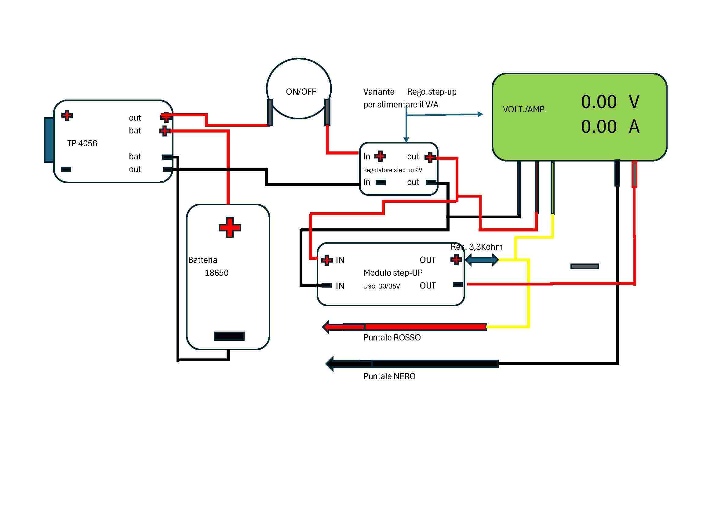

Tester led autocostruito
sebastiano58 ha risposto a sebastiano58 alla discussione in Elettronica generica
Raga vi chiedo ancora una cortesia se per voi questa variante che vi presento possa risolvere il problema dell'alimentazione del modulo Volt./Amp credo di non aver commesso errori e uno schema simile al primo ma con la variante che ho inserito un ulteriore regolatore per portare la tensione sopra i 4,2 della batteria. -
Buruiana ha aderito alla comunità
giancarlo54 ha aderito alla comunità
simonere ha aderito alla comunità
Lavatrice Electrolux programma lana 800 giri???
puma87 ha risposto a alessandrus96 alla discussione in Lavatrici - Asciugabiancheria
PS: ho appena riletto il messaggio che avete scritto: Programma lana a freddo, e qui ok. Ma come mai si è ristretto un camice misto sintetico? Magari era nuovo? In ogni caso, stiamo parlando di un tessuto misto che con la lana non ha nulla a che vedere, quindi non si può imputare nulla al programma lana... Inoltre, sicuri che si sia proprio ristretto? O va semplicemente stirato perché magari si è un po' spiegazzato? Anche perché la centrifuga del ciclo lana ha la sola finalità di disidratare i tessuti, non sta lì più di tanto a bilanciare o lisciare il carico prima di partire in centrifuga per evitare di infeltrirli -
Lavatrice Electrolux programma lana 800 giri???
puma87 ha risposto a alessandrus96 alla discussione in Lavatrici - Asciugabiancheria
La mia lavatrice centrifuga la lana a 1200 giri. La lana, se centrifugata ad alta velocità, resta morbida e leggera, perché dalle fibre si toglie praticamente la quasi totalità dell'acqua. Altrimenti, rischi di sformare il classico maglioncino sotto il suo stesso peso quando lo stendi. Io diminuisco i giri per la lana solo quando ho paura che si possano spiegazzare i capi, ma non per rischio infeltrimento perché la lana si rovina per altri 3 possibili motivi (che non sto qui ad elencare altrimenti vado OT) ma non per la centrifuga che, al massimo, spiegazza e ti costringe a stirare. Io addirittura a volte, andando di fretta, dopo il programma lana ho centrifugato i maglioni con il programma separato di sola centrifuga a 1600 giri 😁 Quindi vi consiglio di investigare meglio su cosa può essere successo... Non è che per caso ti serviva il programma lana/a mano, e che invece hai usato il programma delicato? Perché il programma delicato nelle lavatrici moderne non è come nelle vecchie, è molto più dinamico e sbatte di più i panni. Per i capi in lana e merinos io uso il programma a mano. -
Guasto Hotpoint Ariston mod. ENTM 182A no frost
Zainetto ha risposto a Zainetto alla discussione in Frigoriferi - Congelatori
Sicuramente non l'ho alimentata bene, effettivamente l'evaporatore è pulito e il ghiaccio è solo nella vaschetta di accumulo e poi un po' d'acqua entra nel frigo per cui mi fa pensare che la resistenza qualcosa fa. Il termofusibile è a parte. Mi viene il dubbio: non è che possa essere la resistenza del gocciolatoio? -
Dyson V11 non da segni di vita
Nik-nak ha risposto a filippo75pg alla discussione in Piccoli elettrodomestici
Per mia esperienza su un vecchio Dyson Dc35, la batteria ha l'alimentazione di potenza, ed i segnali di controllo con l'elettronica di gestione/pilotaggio dell' aspirapolvere. In pratica, sull'aspirapolvere è presente la tensione della batteria, quando premi il pulsante sull'aspirapolvere, lo stesso informa la batteria che è stato premuto il pulsante tramite un segnale di ritorno(nel mio caso era la tensione stessa della batteria), a sua volta la batteria invia un segnale(nel mio caso era una frequenza a 100Hz), all'elettronica dell'aspirapolvere, che in questo modo avvia il motore. Non sò come funziona sul tuo modello, ma la logica di funzionamento dovrebbe essere la stessa. - Oggi
Caldaia Vaillant wcw 242 EH mancata accensione senza scintilla
cislenco ha risposto a cislenco alla discussione in Guasti/Problemi Riscaldamento
Si sicuramente Ardrobe potrà dispensare ancora consigli in merito ma non volevo disturbarlo ancora per il momento 😃 e ovviamente avrò bisogno sicuramente anche del tuo aiuto se si verificassero problemi sull’elettronica! Comunque si denota che sei ferrato in materia sicuramente sarai professionista nel settore. Il cad che hai usato per simulare la scheda è fatto bene che software hai usato se si può sapere. Grazie di nuovo -
Caldaia Vaillant wcw 242 EH mancata accensione senza scintilla
simuffa ha risposto a cislenco alla discussione in Guasti/Problemi Riscaldamento
Ma lo so avevo capito 😂 intendevo dire che mi sembravi un po' rassegnato. Sì perché collegato così il relè doveva funzionare per forza. Vecchia non vuol dire che si rompe, le schede di una volta erano fatte con componenti più grossi e talvolta sovradimensionati. Se devi risaldarlo devi cercare di togliere lo stagno vecchio e mettere stagno nuovo e usare il flussante (pasta per saldare) poi vedi che la saldatura è bella lucida e non si rompe più. Se dovesse rifarlo adesso sai dov'è. Se l'hai saldato bene direi che al massimo si rompe altro ma non lì 😂 Qui non metto becco e vi seguo, 😂 sappiamo già chi ti spiegherà cosa fare. -
Caldaia Vaillant wcw 242 EH mancata accensione senza scintilla
cislenco ha risposto a cislenco alla discussione in Guasti/Problemi Riscaldamento
Ps ancora ovviamente la scatola con le schede non l’ho rimontata… speriamo di no ma se si dovesse intervenire nuovamente 😂 -
ITA26 ha aderito alla comunità
Caldaia Vaillant wcw 242 EH mancata accensione senza scintilla
cislenco ha risposto a cislenco alla discussione in Guasti/Problemi Riscaldamento
Grazie ancora ad entrambi infatti nel manuale di diagnostica si doveva aggiungere questa casistica invece sembra tassativo come se la scheda ventilatore non incidesse nell’accesione ma abbiamo visto che non è così. Avevo poca fiducia non ovviamente nelle tue capacità e preparazione che abbiam visto sono notevoli, ma nelle mie e nel particolare caso sfortunato che sfuggiva dalle cause indicate nel manuale. Tu sicuramente saresti in grado anche in schede più moderne. Nel chiedermi le tensioni in quei punti tentavi di capire quale era il componente difettoso? ora essendo molto vecchia la scheda forse sarebbe bene cercarne un altra ( anche perché la saldatura che ho ripassato sarà sicuramente più fatta male della precedente 😖)ma almeno ora sappiamo da cosa è dipeso il problema .Io ho insistito su tale Componente anche perché entrambi mi dicevate dell’importanza del Pressostatò che ho testato iN mille modi e quando ho visto che era collegato con la scheda ventilatore mi sono insospettito. Vi ringrazio anche perché ho imparato diverse cose su questa caldaia che ormai credevo che era arrivata a fine vita. Non so quando potrà andare avanti ma vediamo. In ogni caso non vi libererete presto di me in quanto a breve dovrò ancora chiedere consigli.😃 ho notato che la valvola a 3 vie e’ pigra nel ritorno e a volte non riesce ad arrivare a fine corsa quindi avrà bisogno di revisione. Intanto vediamo se il guasto riparato funziona per almeno 3 giorni😂 si appena riesco testo le altre schede o meglio un altra sola perché adesso è montata una delle due arrivate e funziona perfettamente Ringrazio ancora entrambi e il forum e ci sentiamo presto qui -
simuffa ha iniziato a seguire Sostituzione vecchia caldaia a gas
Sostituzione vecchia caldaia a gas
simuffa ha risposto a Dominioni alla discussione in Impianti Riscaldamento
Ciao, chi te lo ha detto? -
sigla integrato o scheda del monitor lg flatron w1930s
Nik-nak ha risposto a xxkart77 alla discussione in Monitor e videoproiettori
Se è una flash, ed è "bruciata" in senso letterale, ho paura che ci siano danni seri anche al microcontrollore. A questo FORUM russo, previa registrazione, è possibile scaricare il firmware della memoria flash, a loro dire. Firmware che deve essere poi programmato sulla memoria. -
sigla integrato o scheda del monitor lg flatron w1930s
xxkart77 ha risposto a xxkart77 alla discussione in Monitor e videoproiettori
come faccio a trovare lo schema e sigla esatta?? e' 25cl ..poi non so cosa ,,, -
Caldaia Biasi contract 24,non si avvia il sanitario
Stefano Dalmo ha risposto a cellula1 alla discussione in Guasti/Problemi Riscaldamento
Azzz !!! E hai detto niente! Ma era la prima cosa da verificare , fai sapere . -
sigla integrato o scheda del monitor lg flatron w1930s
Riccardo Ottaviucci ha risposto a xxkart77 alla discussione in Monitor e videoproiettori
se fosse una flash va sempre programmata anche se difficilmente si brucia -
Stefano Dalmo ha iniziato a seguire Lavatrice Electrolux programma lana 800 giri???
Lavatrice Electrolux programma lana 800 giri???
Stefano Dalmo ha risposto a alessandrus96 alla discussione in Lavatrici - Asciugabiancheria
Non mi risulta che la centrifuga restringa i panni . Oltretutto la lana non va centrifugata . -
sigla integrato o scheda del monitor lg flatron w1930s
xxkart77 ha risposto a xxkart77 alla discussione in Monitor e videoproiettori
questa memoria va programmata o si cambia e basta? -
La risposta più chiara su quello che diciamo da sempre, a proposito dell'abuso del detersivo liquido e delle basse temperature... 😉
Ganimede77 ha risposto a Ciccio 27 alla discussione in Lavatrici - Asciugabiancheria
Nemmeno io, da anni, da quando sono migrato alle polveri. Ma, mediamente, mi capitano capi e lavatrici di altri, maleodoranti. Proprio oggi, allenamento di gruppo in bici, ovviamente ancora con abbigliamento invernale. Al punto di ritrovo, ogni tipo di profumo di detersivo liquido e ammorbidente. Stando a ruota, ormai li riconosco. Dopo 30-40 minuti, quando tutti sudano e sono a regime termico... iniziano le esalazioni: minestrone, cane bagnato, muffa dei salami, ecc. .... finito tutto l'allenamento, mi chiedono sempre: ma perché la tua divisa non puzza mai come la nostra? Chi te li lava? come? quale segreto? Ovviamente, io, non condivido con loro... ma in altro forum di ciclisti ho dato istruzioni (detersivo in polvere per colorati e un poco di additivo al percarbonato al 30% con taed) e praticamente tutti mi hanno riscontro positivo. -
sigla integrato o scheda del monitor lg flatron w1930s
xxkart77 ha risposto a xxkart77 alla discussione in Monitor e videoproiettori
24lc088 lego nello schema? io dalla mia foto allegata leggo un 25 ... -
sigla integrato o scheda del monitor lg flatron w1930s
xxkart77 ha risposto a xxkart77 alla discussione in Monitor e videoproiettori
nel mio e' bruciato non si legge quello l'ho preso da una foto su internet ho provato leggere ma nulla -
La risposta più chiara su quello che diciamo da sempre, a proposito dell'abuso del detersivo liquido e delle basse temperature... 😉
Daniele.A88 ha risposto a Ciccio 27 alla discussione in Lavatrici - Asciugabiancheria
Uso esclusivamente ammorbidente e detersivo liquido senza enzimi solo per la lana. Per il resto polvere polvere e polvere Denkmit color e Denkmit bianchi. Tutti questi problema di puzza e compagnia bella mai avuti -
verifica i componenti su lato primario,mosfet in primis,ic driver e condensatori ceramici azzurri (se scoppiati)
ALLUMY ha iniziato a seguire Mix/Demix segnale satellite
No, non si può fare. I mix/demix miscelano solo i segnali TV e SAT, non SAT+SAT. L'unico sistema che risolve il problema è l'Unicable (SCR), lo dice anche il termine "Uni"cable, oppure c'è l'IF-IF (ma con tutti i suoi limiti).
Stefano Dalmo ha iniziato a seguire Electrolux Lavamat L47333 carica dall'alto
Electrolux Lavamat L47333 carica dall'alto
Stefano Dalmo ha risposto a Giacobbe alla discussione in Lavatrici - Asciugabiancheria
Ma stai parlando del tubo destro con la pipa grigia ? Il tubo di raccordo lo hai tolto tu o si è sganciato da solo ? Controlla se è caduto sotto la lavatrice . Se lo trovi fai sapere e posta una foto . -
Eccomi, non ho avuto tempo, ho misurato i svolgimenti 4,9ohm ciascuna…. Credo che il problema sta nella scheda Un po’ di esperienza ce l’ho nel elettronica, non proprio avanzata. Ho l’’entrata 220V e 320 sul condensatore, non so dove andare dopo, senza uno scema……
Guasto Hotpoint Ariston mod. ENTM 182A no frost
Stefano Dalmo ha risposto a Zainetto alla discussione in Frigoriferi - Congelatori
Scusa , ma non capisco , dici due cose contrastanti , se la alimenti non si riscalda , però trovi l'evaporator pulito e ghiaccio nel gocciolatoio . I conti non tornano . Il riscaldamento è rapido ., basta toccarla e si sente che sta riscaldando. Il termofusibile è parte integrante della resistenza ? Magari non l'hai alimentata bene , non so . Prova a tenerla alimentata per 15 minuti ,ma non altro per darti modo di riprovarla .
