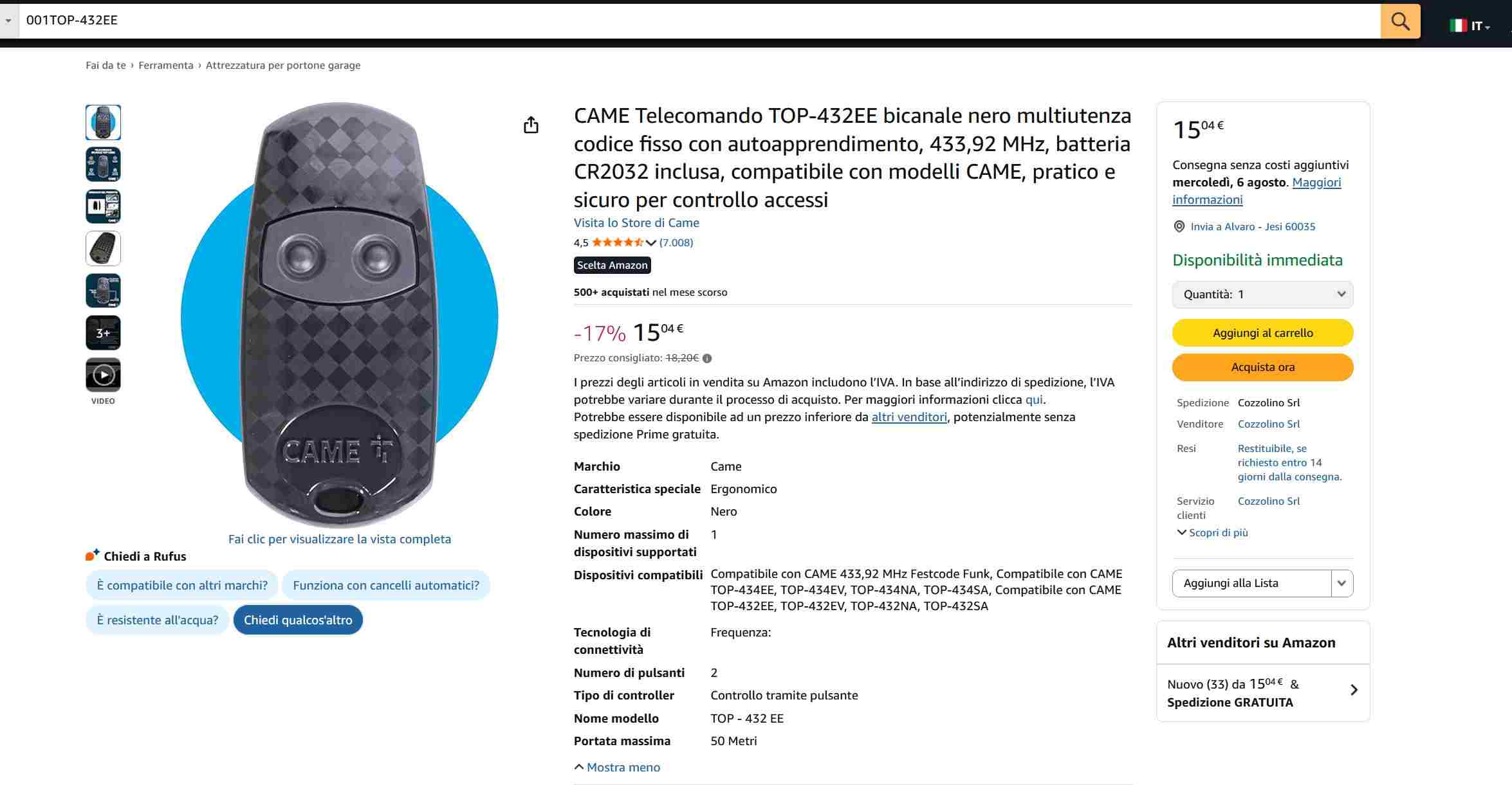

Per essere sicuri che la resistenza sia guasta andrebbe misurata col tester, perché c'è la possibilità che per il mancato riscaldamento dell'acqua ci siano altre cause (es: problemi alla scheda). Detto questo, Bosch come ricambio dà la pompa completa e anche se si trovano in giro solo le resistenze lascerei stare perché come dimensioni non sono tutte uguali e se tanto mi dà tanto sono pezzi di recupero… Per la garanzia sulle riparazioni è meglio contattare Bosch
Aceto di alcol e bicarbonato
Ciccio 27 ha risposto a Ganimede77 alla discussione in Lavatrici - Asciugabiancheria
Quello che penso anch'io. 😉 -
Nuova lavatrice
Ciccio 27 ha risposto a Carlitos86 alla discussione in Lavatrici - Asciugabiancheria
Ma non avete ancora notato che chi ha aperto la discussione ci ha abbandonato ormai da un po'? -
Buongiorno, scrivo qui visto che uso prevalentemente questi PLC ma la domanda è valida a tutto il mondo Modbus, parlo delle tantissime schede remote di I/O disponibili in diverse configurazioni e prezzi più che accessibili, ovviamente senza logica a bordo e ad uso esclusivo di comanodo e monitoraggio degli I/O remoti, in ambito industriale le ho sempre abbandonate per un problema a mio avviso molto grave che non sono mai riuscito a risolvere, in pratica e banalmente se attivo un'uscita e poi stacco il cavo Modbus questa rimane attiva senza nessuna possibilità di resettarla, ovviamente è un gosso problema e riguarda come dicevo questo tipo di schede .. da qui la domanda .. è solo un mio problema perchè non ho trovato soluzione oppure è proprio così? non parlo delle schede professionali dove sicuramente ci sarà una logica dedicata alla perdita di rete, ma per esempio alle tantissime schede usate anche in ambiente domotico e non solo...
Cerco un telecomando per cancello scorrevole e basculante: io ho già questo .....
foxadriano ha risposto a foxadriano alla discussione in Cancelli elettrici
Un milione di grazie. L'ho già trovato su Ama... Un'ultima domanda per favore: quando devo clonare questo nuovo telecomando, come devo fare? Devo pigiare contemporaneamente i tasti dei 2 telecomandii per qualche secondo? Grazie di nuovo. PS: Per favore puoi dirmi perchè non c'è la compatibilità con il mio telecomando nelle istruzioni (vedi foto allegata)? Il mio è TOP 44F GN -
Fantastico
Riccardo Ottaviucci ha risposto a Siedrosat alla discussione in Presentazione nuovi utenti, saluti e ringraziamenti
benvenuto! - Oggi
Mch91 ha iniziato a seguire Da impianto predisposto Bticino Myhome a Smart
Non badare alla classe energetica dichiarata, che riguarda solo i cicli normativi ECO assolutamente sconsigliati perché durano tantissimo usando poca acqua e lavano a temperature inferiori a quelle dichiarate. Se sei orientato sulle AEG, valuta anche le Electrolux, che ormai sono fusionate insieme ed hanno la stessa meccanica, . Le AEG hanno un design e una finitura più bella e una marea di programmi che forse non userai mai e che ovviamente fanno alzare il prezzo, Le Electrolux hanno l'ottimo Time Manager, che (penso solo sui cicli Cotone e Sintetici) permette di scegliere tra 3 diverse durate in base al grado di sporco
Mch91 ha aderito alla comunità
Walter64 ha iniziato a seguire Consiglio stazione saldante
Consiglio stazione saldante
Walter64 ha risposto a paolo1712 alla discussione in Strumentazione elettrica ed elettronica
Le prestazioni si pagano ... da un "paio" di centinaia a ... salire ! Appena sotto i mille € ... ??? Difficilmente chi ha un ottimo saldatore lo vende come usato, lo si tiene nel cassetto (l'ho in bella vista sul tavolo) come emergenza o a ricordo del "mio primo acquisto serio" (io) Si chiama e-commerce ormai è un sistema diffuso e collaudato, gli stessi piccoli negozi/commercianti si affidano ampliando le loro entrate a questo modo di vendere, trovi anche sui siti che hai citato sia prodotti di qualità che "ciofeche" A questo punto ... "effettivamente voglia" ... capisco il perchè non hai avuto risposte consiglierei di cambiare obiettivo, risparmiando parecchi €€€ ! Buona domenica -
Siedrosat ha iniziato a seguire Problema Bosch SMV40D90EU
Aggiornamento. Ho effettuato un ulteriore controllo effettivamente credo si sia rotta la resistenza, in quanto lava con acqua fredda. La pompa riscaldante è stata cambiata l'anno scorso per lo stesso motivo, dall'assistenza Bosch. Sapete se gli interventi e i ricambi hanno 2 anni si garanzia? Nel caso non fosse più in garanzia secondo la Vs esperienza è possibile sostituire solo la resistenza?
Identificazione stepper motor
Livio Orsini ha risposto a distefanom alla discussione in Azionamenti motori passo-passo
Credo proprio di si. -
Ma davvero almeno due differenziali?
Livio Orsini ha risposto a davide_m alla discussione in Progettazione impianti elettrici civili e terziario
Hai ragione Maurizio. -
Livio Orsini ha iniziato a seguire Calibrare oscilloscopio Hitachi V-680
Calibrare oscilloscopio Hitachi V-680
Livio Orsini ha risposto a paolo1712 alla discussione in Strumentazione elettrica ed elettronica
Se le sinusoidi sono sporche, non è un problema di calibrazione! Semmai è un problema di rumore dell'amplificatore verticale che, non si elimina con una taratura, ma con un'adeguata revisione. Se l'oscilloscopio è calibrato misurando, ad esempio, un segnale di 5 Vpp e mettendo la scala verticalesu 1V/cm, con sonda X1, devi vedere un segnale ampio 5 quadretti. Fai una foto dello schermo con i segnali sporchi e pubblicala. Sicuramente più dei 40€ del costo. -
piergius ha iniziato a seguire Frigorifero Samsung RF56M9540SR, un incubo fra dispenser che si ghiaccia e corrente che salta
Frigorifero Samsung RF56M9540SR, un incubo fra dispenser che si ghiaccia e corrente che salta
piergius ha risposto a andrespi alla discussione in Frigoriferi - Congelatori
In altri casi precedenti, la Causa è risultata la formazione di brina / ghiaccio col passar degli anni lungo il percorso dei Cavi . Nel caso va svuotato, lasciato con la Spina staccata e le porte aperte per 2 o 3 giorni . Poi la sera si lascia un foglio di giornale sotto . Quando il procedimento è terminato, al mattino si trova il foglio completamente asciutto . - Tentar non nuoce : L' unico "Rischio " è che torni a funzionare per altri 4÷5anni in barba al verdetto dell' Assistenza . - Buona giornata ! - Ieri
Forno Franke FM60/CM74 M SH
NovellinoXX ha risposto a mr_marco alla discussione in Forni - Microonde - Cucine
Osserva l'immagine sotto: La leva di blocco deve stare più giù; devi fare forza nel punto indicato Se la leva resta rialzata, la rotellina della molla rimane bloccata in quella posizione e non va ad inserirsi in quella specie di cava che e' la posizione finale di chiusura completa -
Apertura cancello e gestione accensione faretti
ROBY 73 ha risposto a OGO alla discussione in Cancelli elettrici
Ciao OGO, Se il cancello si apre dal citofono, dovremmo sapere anche il sistema, marca, modello e articoli precisi dei vari componenti per capirci meglio. Posta le foto -
Cuscinetto impossibile da cambiare
mariomultimedia ha risposto a mariomultimedia alla discussione in Lavatrici - Asciugabiancheria
Sì sì ogni tanto faccio un lavaggio igenizzante a 95 gradi -
Eccitare un relè allo spegnimento di un led
GiRock ha risposto a Kyvan alla discussione in Elettronica Fai da te
Mi sono accorto che ho messo un collegamento di troppo, il TH non va con il TR nella configurazione Monostabile...🤕 Ecco lo schema aggiustato: Comunque è solo una semplificazione del circuito reale...😁 -
Cerco un telecomando per cancello scorrevole e basculante: io ho già questo .....
ROBY 73 ha risposto a foxadriano alla discussione in Cancelli elettrici
Ciao foxadriano, Cerca un 001TOP-432EE della CAME, sono leggermente più piccoli, vedi le misure: https://www.came.com/global/en/products/transmitters-top-433-92-mhz-001top-432ee/ -
Aceto di alcol e bicarbonato
ficcio ha risposto a Ganimede77 alla discussione in Lavatrici - Asciugabiancheria
l avevo pensato anche io poi mi hanno stoppato subito In sintesi, sebbene la combinazione di bicarbonato di sodio e aceto possa produrre una soddisfacente reazione effervescente, non è una soluzione di pulizia efficace. 😅 -
Impianto elettrico con batteria ed inverter
Marchetti ha risposto a Mariello62 alla discussione in Installazione impianti elettrici civili e terziario
Ok senz'altro. Grazie ancora -
Forno Franke FM60/CM74 M SH
mr_marco ha risposto a mr_marco alla discussione in Forni - Microonde - Cucine
Appena procuro una pappagallo che entri provo il tutto. Per quanto riguarda la vite, risulta ben avvitata e stretta. Internamente poggia ad una barra attaccata al telaio, provo in ogni caso a piegare i lembi sopra e sotto. Per il momento grazie, appena provo invio esito. -
Anomalia STOP&GO con GC723AC25
Anarkist ha risposto a Anarkist alla discussione in Scatti intempestivi dei differenziali
Ciao scusami ma se il neutro fosse invertito perché poi se rialzo a mano il problema non lo fa? Perché se stanno in funzione il problema non lo fa? Lo dovrebbe fare sempre??? Poi in che modo potrei verificare se il neutro su i due motori sia effettivamente il neutro??? Poi ancora non credo che a casa tua togli le spine alle tv alle PlayStation ai ventilatori quando oppure alla lavastoviglie quando non la usi o alla macchinetta del caffè o alla colonna forno!!!! Che forse abbia un problema ai motori e la risposta più valida ma attribuire che poi sono tutti gli altri che creano il problema perché sommati a questo non credo in quanto è stata fatta anche una prova con tutto staccato quindi nulla in standby e il risultato è sempre lo stesso che al ritornare della corrente il sezionatore scatta se quel bipolare è a 1 ma se lo rialzo non si abbassa se faccio il test si riarma e se accendo i due condizionatori non scatta se fosse un problema al neutro ripeto si comporterebbe così??? -
microfono modello urmet giujaro
Gaetanoricchiuti ha inserito una discussione in Citofoni, videocitofoni e intercomunicanti
Buona sera. Ho un videocitofono condominiale modello giugiaro design (come da foto) dove avevo tolto il microfono della cornetta. Mia moglie l'ha buttato via e ora non so le caratteristiche del microfono per poterlo sostituire. qualcuno puo' aiutarmi gentilmente? grazie -
Forno Franke FM60/CM74 M SH
Stefano Dalmo ha risposto a mr_marco alla discussione in Forni - Microonde - Cucine
E la cerniera , non risulta a squadra sul telaio . andrebbe sostituito il blocchetto Interno , ma così dovresti risolvere . Prova a vedere pure se la vite sotto di questa se fosse svitata. -
Forno Franke FM60/CM74 M SH
Stefano Dalmo ha risposto a mr_marco alla discussione in Forni - Microonde - Cucine
