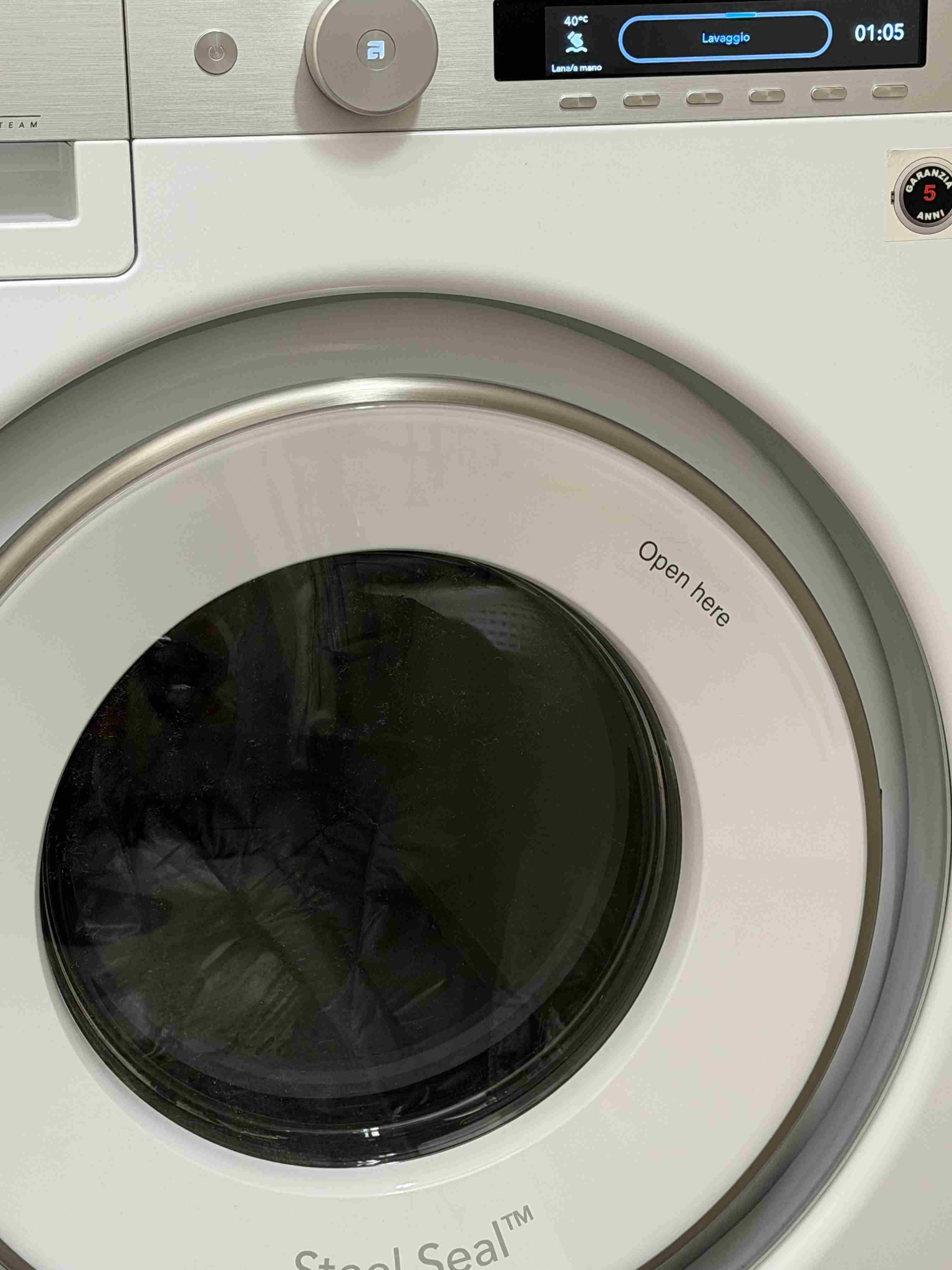

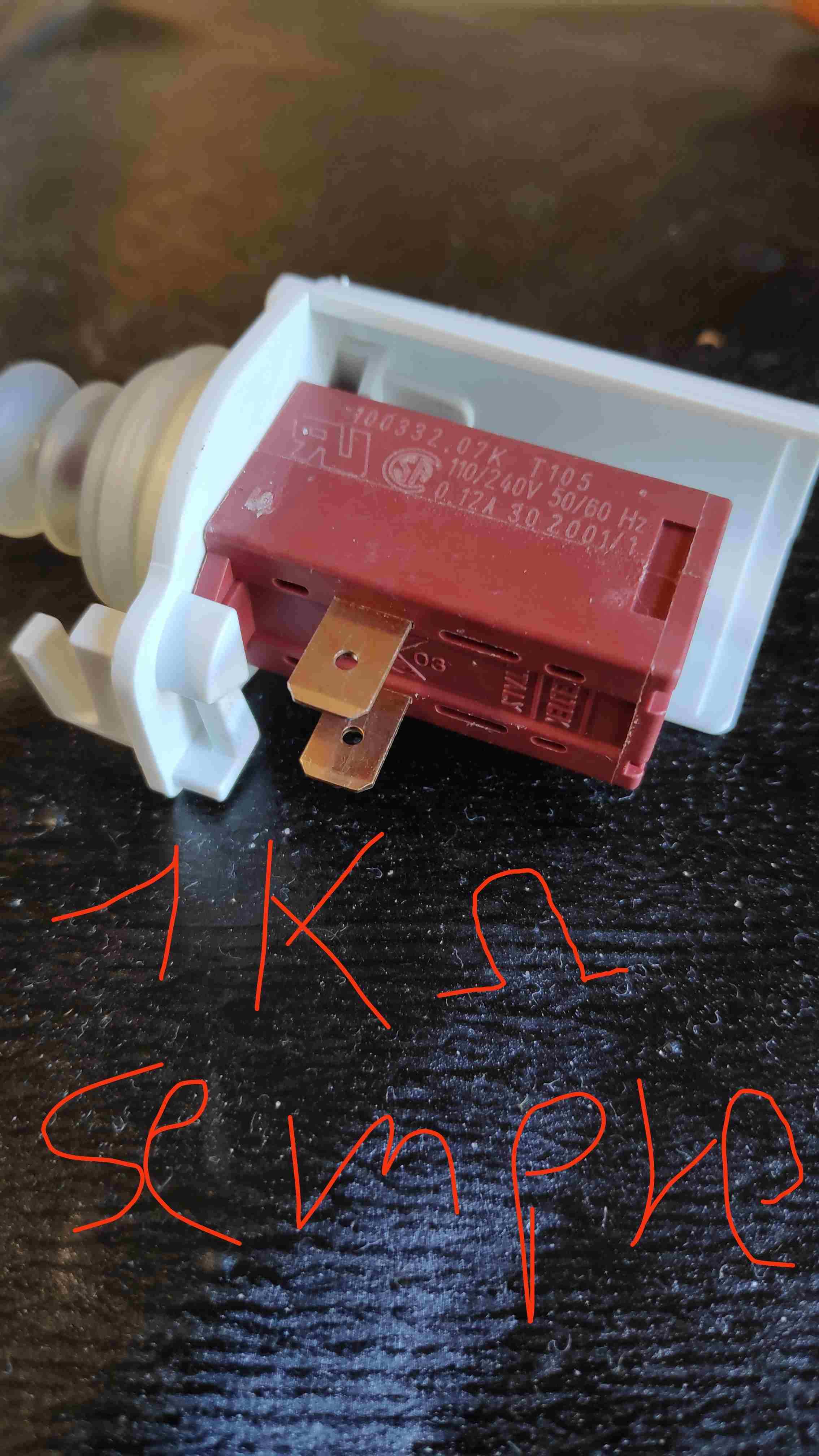

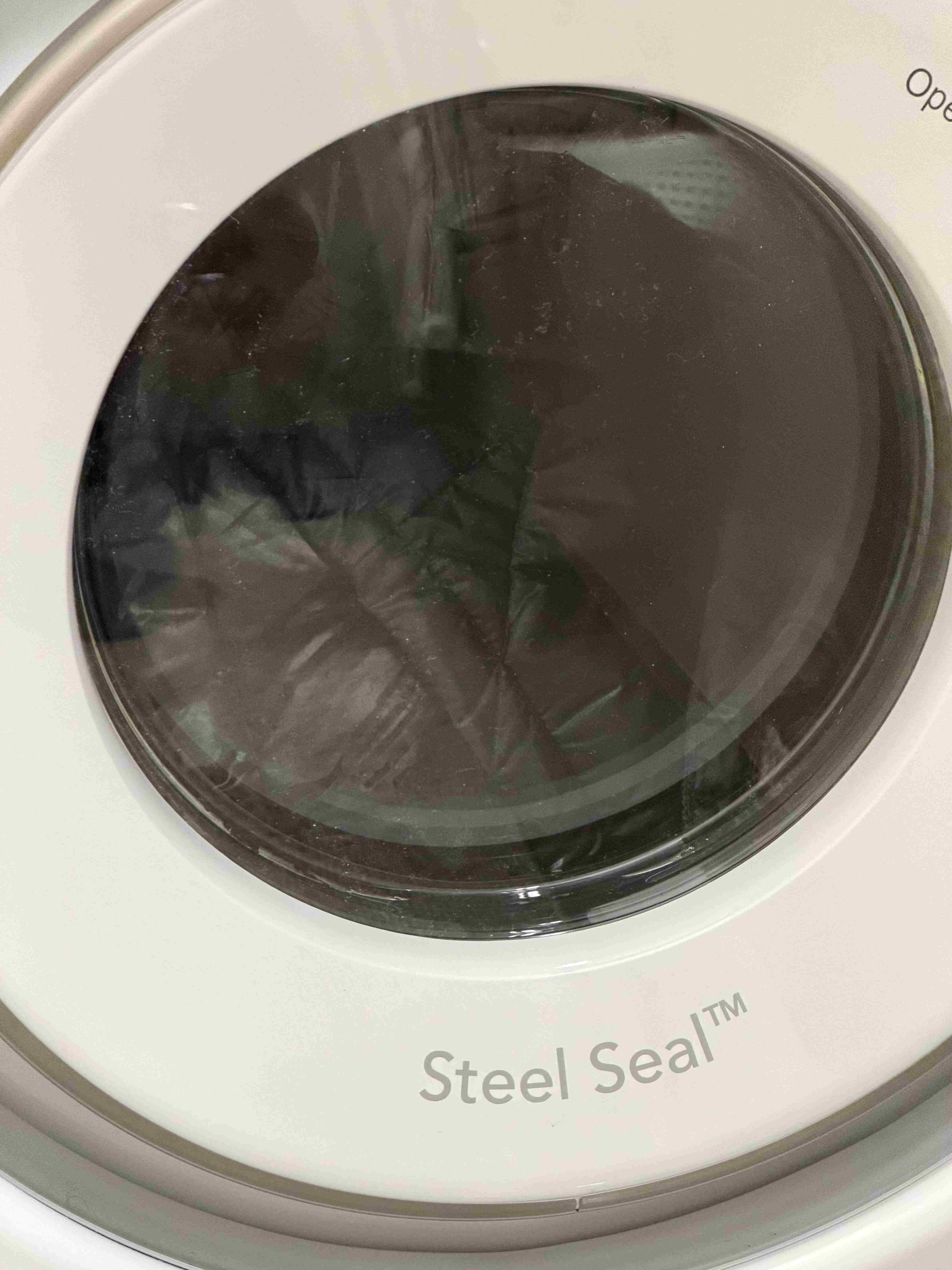

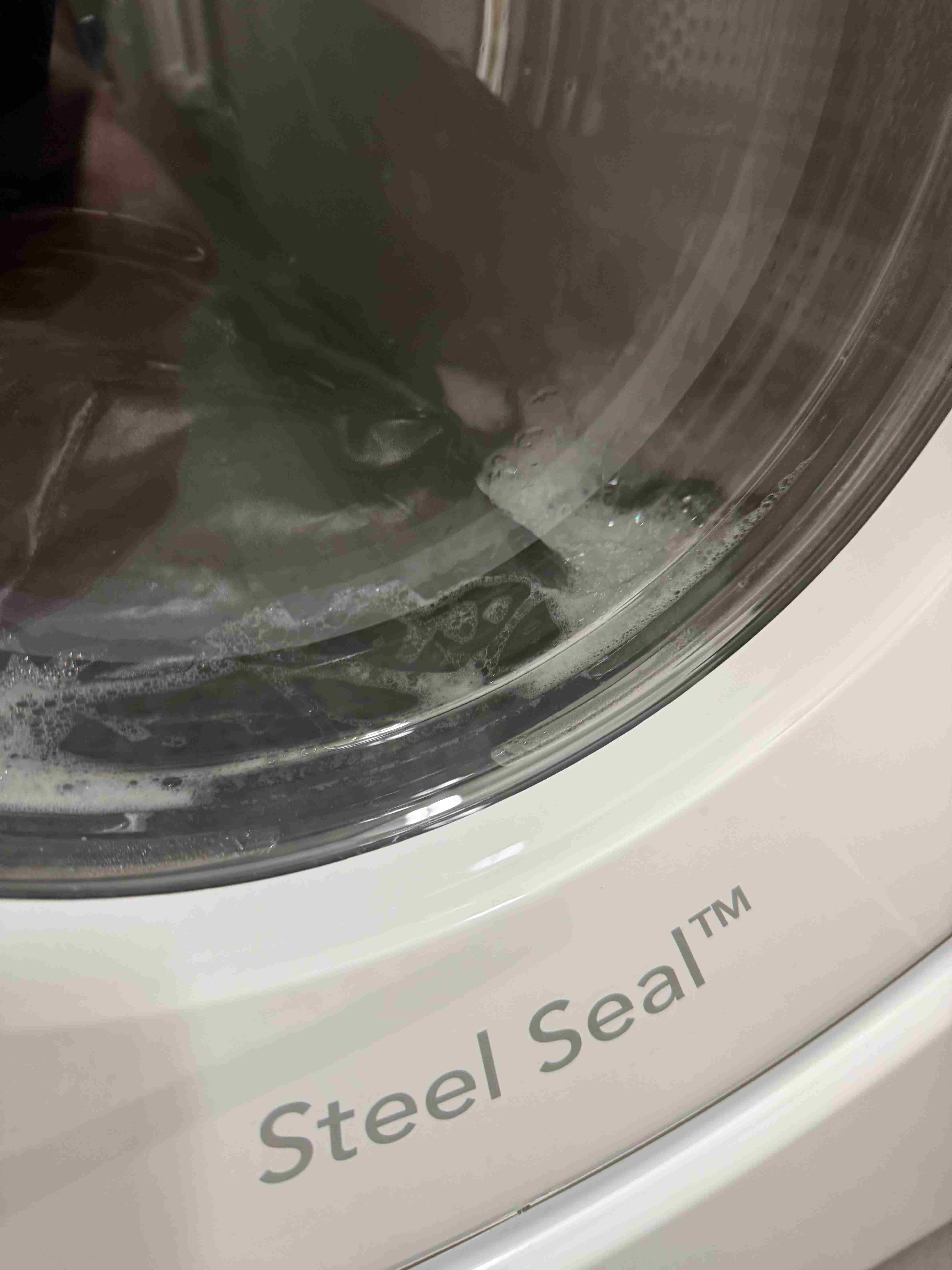

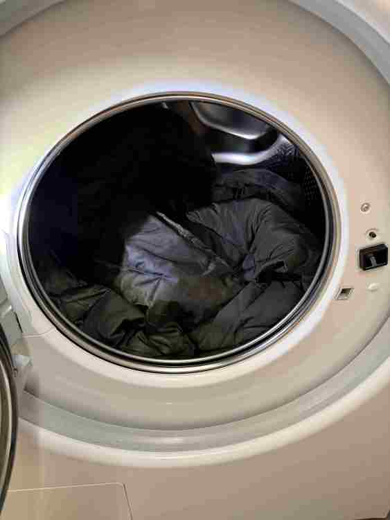

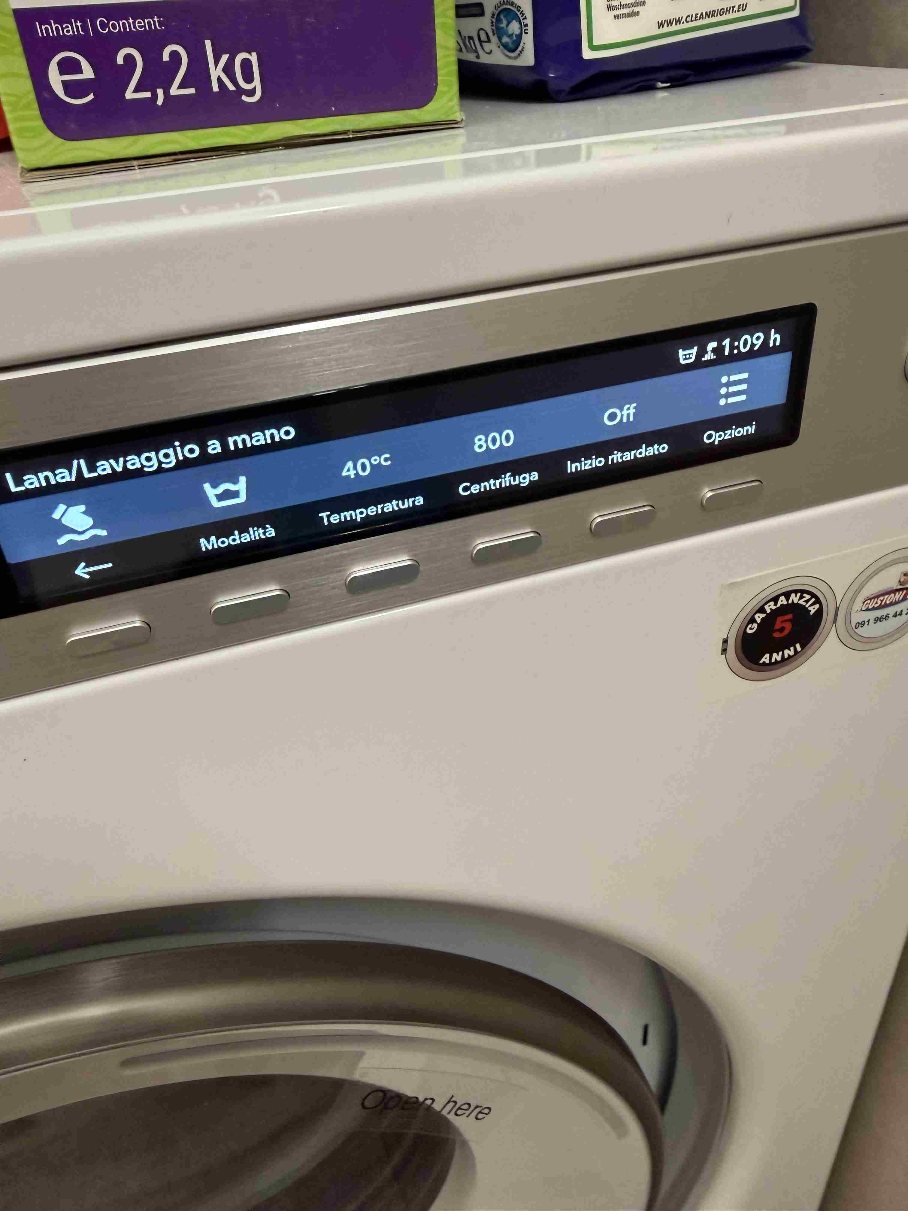

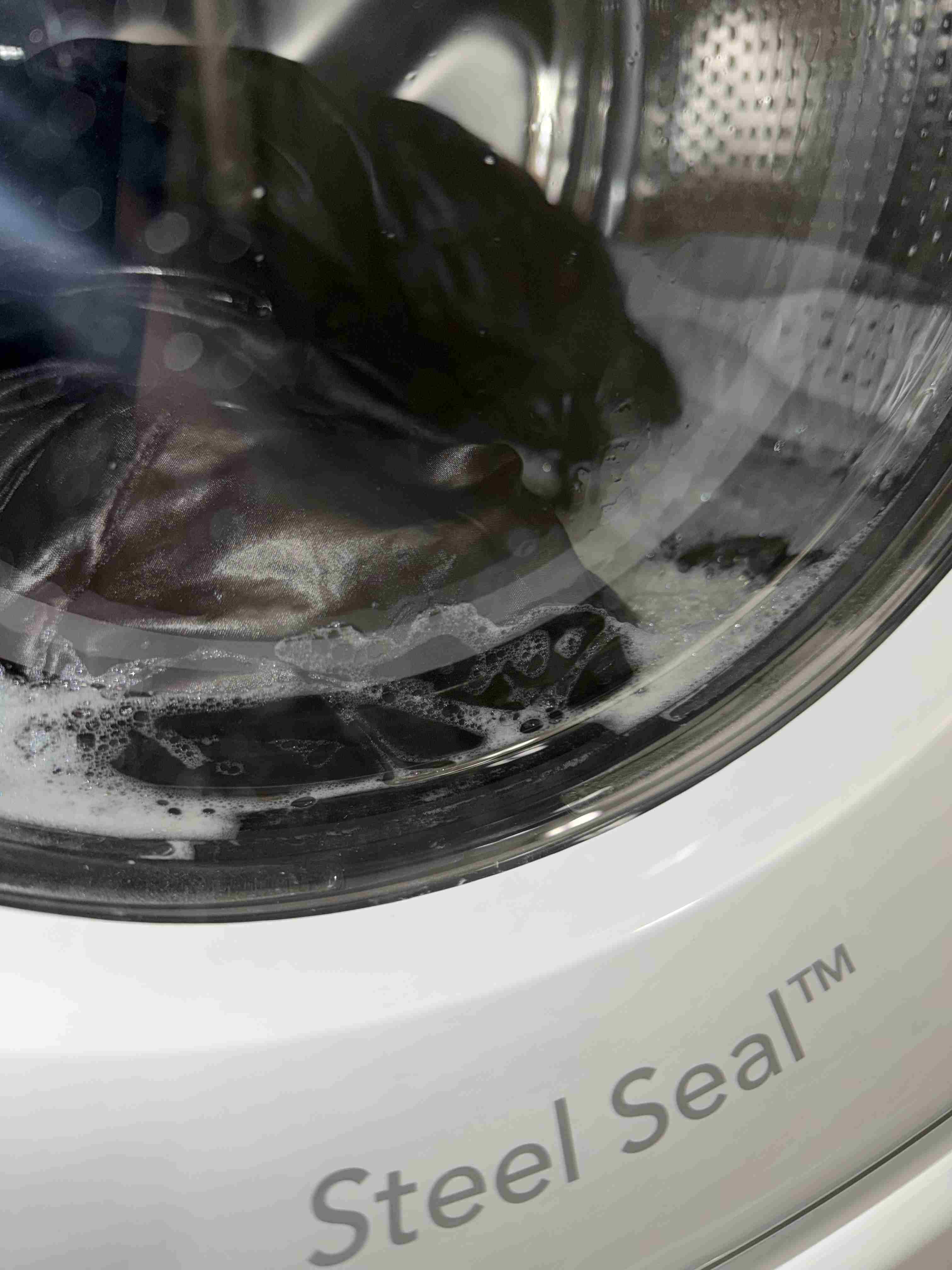

Andamand ha iniziato a seguire Tv United Tastiera Bloccata
Roberto Garoscio ha iniziato a seguire Passaggio da Urmet 1130/11 a Urmet 1130/16
Passaggio da Urmet 1130/11 a Urmet 1130/16
Roberto Garoscio ha risposto a kaymax alla discussione in Citofoni, videocitofoni e intercomunicanti
Metti le foto del vecchio e del nuovo, se prima apriva i due portoni con lo stesso tasto il problema è nella commutazione, strano il fatto che la fonica scambi. La chiamata funziona su entrambe le pulsantiere? -
Asciugatrice in cantina
Pisacane ha risposto a Pisacane alla discussione in Lavatrici - Asciugabiancheria
Grazie mille per la dritta! Caspita, dopo 10 anni a 5/7 gradi senza problemi, mi stai davvero mettendo il dubbio (in senso positivo!) di provare a buttarmi anche io... grazie! Grazie mille Ganimede, mi ricordo che a suo tempo mi avevi aiutato sulla stessa domanda... mi sembra che (ovviamente) la scelta su quelle a resistenza si sia ulteriormente ridotta, comunque le due Candy potrebbero andare bene.. basta riuscire a trovare qualcuno che le tiene ancora! -
carloph ha iniziato a seguire Caldaia vaillant mag 275 10.02 - flusso d'acqua basso e molto caldo
Caldaia vaillant mag 275 10.02 - flusso d'acqua basso e molto caldo
carloph ha inserito una discussione in Guasti/Problemi Riscaldamento
ciao, da qualche tempo la nostra Caldaia vaillant mag 275 10.02 (ha 30anni di buon lavoro) ha diminuito la pressione del flusso d'acqua calda alzando molto la temperatura. Ho girato la manopola esterna che comanda la temperatura in un senso o nell'altro e il problema non cambia Il rubinetto della caldaia dove arriva l'acqua fredda è ben aperto La pressione dell'acqua calda è bassa sia sul miscelatore della cucina che del bagno (ho verificato e i filtri sono puliti), la pressione dell'acqua fredda ai miscelatori è giusta Vista l'età della caldaia molto probabilmente la serpentina si sta ostruendo di calcare: la sostituzione della serpentina è complicata ? Grazie -
Decaps ha iniziato a seguire Casse tv con casse esterne regolazione con il volume tv
Casse tv con casse esterne regolazione con il volume tv
Decaps ha inserito una discussione in Samsung
Salve , volevo sapere se esiste un sistema per collegare un subwoofer alla tv con il sistema q simphony , magari usando un qualcosa tipo estrattore audio o altro, non mi interessa la soundbar, ma solo il sub. il mio tv samsung ha solo uscita hdmi earc. grazie -
Andamand ha iniziato a seguire Riccardo Ottaviucci
Ho testato il sensore anti allagamento posto sul fondo e sembra funzionare correttamente. Ho testato l'attuatore in foto e mi dà sempre 1 kilo ohm, indipendentemente se azionato o meno, non so se sia normale.
Ciao, ho provato con sfc 14/15 e anche con sfc20 ma mi da errore, i dati li ho confrontati sono lunghi uguale, quanlcuno ha qualche idea ? , allego foto hardware ( sono 36 non 40 per varie prove eseguite ). Grazie a tutti
Decaps ha aderito alla comunità
FabioBL ha risposto a FabioBL alla discussione in Lavatrici - Asciugabiancheria
Allora ho tolto la girante inferiore e non perde più. L'ho acquistato e appena mi arriva proverò.
Videocitofono Comelit Bravo
GiovanniZ ha risposto a GiovanniZ alla discussione in Citofoni, videocitofoni e intercomunicanti
Guardando la foratua dell'articolo Comelit 4791A non sembra che sia possibile fissarla sopra la mia attuale struttura Comelit Powercom. -
Stefano Dalmo ha iniziato a seguire Spia arancione Beretta mynute 24
Spia arancione Beretta mynute 24
Stefano Dalmo ha risposto a Enermax14 alla discussione in Guasti/Problemi Riscaldamento
. Se ho capito bene , rimane il circolatore in moto , o sbaglio.? Se fosse così , prima fai questo controllo. Quando fa il problema , prova a staccare un cavo dal flussometro. Tubo di entrata fredda a destra . Altrimenti se è tutto fermo con led giallo fisso , il sensore sanitario è instabile. - Oggi
Alessio Menditto ha iniziato a seguire Spia arancione Beretta mynute 24
Spia arancione Beretta mynute 24
Alessio Menditto ha risposto a Enermax14 alla discussione in Guasti/Problemi Riscaldamento
Un po’ di ottimismo dai…d’altronde se il codice di allarme dice quello, bisogna provare assolutamente, poi se non è lei pazienza, altrimenti a che servono i codici di errore? -
Tv United Tastiera Bloccata
Riccardo Ottaviucci ha risposto a Andamand alla discussione in Beko - Bluesky - United
il firm comunque non è a caso ma per quel modello -
Frank681 ha iniziato a seguire COMUNICAZIONE PUT/GET TRA S7 1200
Salve dovrei inviare e ricevere dati tra vari PLC s7 1200 per esattezza 3 , sto provando a impostare la comunicazione , la connessione si è creata in automatico configurando il componente put, ma quando vado online vedo la connessione rossa, cosa sbaglio ? Su tutti i PLC è abilitato il put/get , plc programmati con tia16 2 con fw 4 e uno con fw4.5 che in caricamento mi da avviso ma mi carica il programma lo stesso.
Spia arancione Beretta mynute 24
Enermax14 ha risposto a Enermax14 alla discussione in Guasti/Problemi Riscaldamento
Il manuale dice ben poco effettivamente, non ha nemmeno un display per i codici guasto. Sicuramente proverò a cambiare la sonda, ma temo non sia lei. Anche solo il fatto che in sanitario si scalda il tubo della mandata riscaldamento, c'è altro che non và -
Livio Orsini ha iniziato a seguire aiuto su questo componente non trovo il datascett. e Sostituzione Urmet 1131 con 1133/15
Sostituzione Urmet 1131 con 1133/15
Livio Orsini ha risposto a Mariateresa Scalzi alla discussione in Citofoni, videocitofoni e intercomunicanti
Sei un nuovo utente che probabilmente ha accettato il regolamento senza leggerlo. Se lo avessi letto con attenzione sapresti che non ti puoi mai accodare ad altra discussione, anche per problemi simili. Inoltre se ti accodi ad una discussione inattiva da oltre 7 anni difficilmente avrai risposte. -
Spia arancione Beretta mynute 24
giorgio17 ha risposto a Enermax14 alla discussione in Guasti/Problemi Riscaldamento
Il manuale dà quello.Per quello che costano le sonde vale la pena provare. -
aiuto su questo componente non trovo il datascett.
Livio Orsini ha risposto a agoman alla discussione in Componenti elettronici ed equivalenze
Certo se conosci cosa devono fare i singoli pins, secondo il programma caricato, puoi misurare i livelli se sono in accordo con le funzioni. Se hai un altro microcontrollore uguale e programmato, se disponi di un programmatore puoi anche copiare il programma in un nuovo micro. Intendi zoccoli? Si per i pic è possibile il montaggio su zoccolo o su strisce di contatti. L'inportante è che siano di ottima qualità. Fa molta attenzione! Se ci fosse un componente esterno guasto che danneggia il micro rischi di rovinare anche il secondo. -
Tv United Tastiera Bloccata
mistertv ha risposto a Andamand alla discussione in Beko - Bluesky - United
Ma prima di provare firmware a caso che poi magari creano ulteriori problemi perchè non verifichi che all'uscita del ricevitore IR il segnale di comando vari alla pressione dei tasti del telecomando? Ti basta il multimetro in volt senza ricorrere all'oscilloscopio che sarebbe preferibile. Questo perchè potrebbe essere il ricevitore a non funzionare, non è una ipotesi da scartare. I controlli vanno fatti. Sei sicuro che qualcuno non abbia inserito il child lock (blocco bambini) per la tastiera? -
Spia arancione Beretta mynute 24
Enermax14 ha risposto a Enermax14 alla discussione in Guasti/Problemi Riscaldamento
Grazie della risposta, quando va in circolazione lampeggia, da ferma è fissa qualche minuto e poi torna verde. Vorrei però capire se è realmente solo la sonda impazzita, oppure la sonda legge correttamente ma il problema è a monte -
Cuscinetto lavatrice Samsung
Claudio7500 ha risposto a Claudio7500 alla discussione in Lavatrici - Asciugabiancheria
aiuto su questo componente non trovo il datascett.
agoman ha risposto a agoman alla discussione in Componenti elettronici ed equivalenze
ok provo a sentire prima di prenderlo per come si vede adesso? ho diversamente. PIC16F73 ma si possono controllare se sono ko? si e stata fatta ad aprile 2019 7 anni fa ma il display il processore e montato sull'altra scheda. ho provato a controllare i due integrati cosi' per curiosita se mi davano la stessa resistenza col tester le misure tra uno e l'laltro cambiano non mi convingono oggi li smonto e li riprovo a vuoto, non sono processori giusto? non programmati posso poi rimontarli anche scambiati ? in caso faccio un segnetto sull'integrato e li riposiziono come prima. domanda posso usare dei porta integrati? se effettivamente uno dei due e andato non ho bisogno di risaldare metto direttamente nel portaintegrato. -
Lavatrice Samsung perde acqua da sotto
Stefano Dalmo ha risposto a profiloweb alla discussione in Lavatrici - Asciugabiancheria
Tigli il cappuccio isolante , pulisci l’eventuale ruggine , stringi leggermente il faston femmina sui due lati e infilalo di nuovo , deve aver un buon gripp . -
Lavatrice Ariston hot point
Stefano Dalmo ha risposto a Orny78 alla discussione in Lavatrici - Asciugabiancheria
Orny ti prego Non aprire sempre la stessa discussione . Già ne hai aperto una identica , pochi giorni fa . questa viene chiusa . -
Questa sera provo e ti so dire. Grazie
Spia arancione Beretta mynute 24
giorgio17 ha risposto a Enermax14 alla discussione in Guasti/Problemi Riscaldamento
Led giallo fisso anomalia sonda NTC sanitaria,da sostituire.
