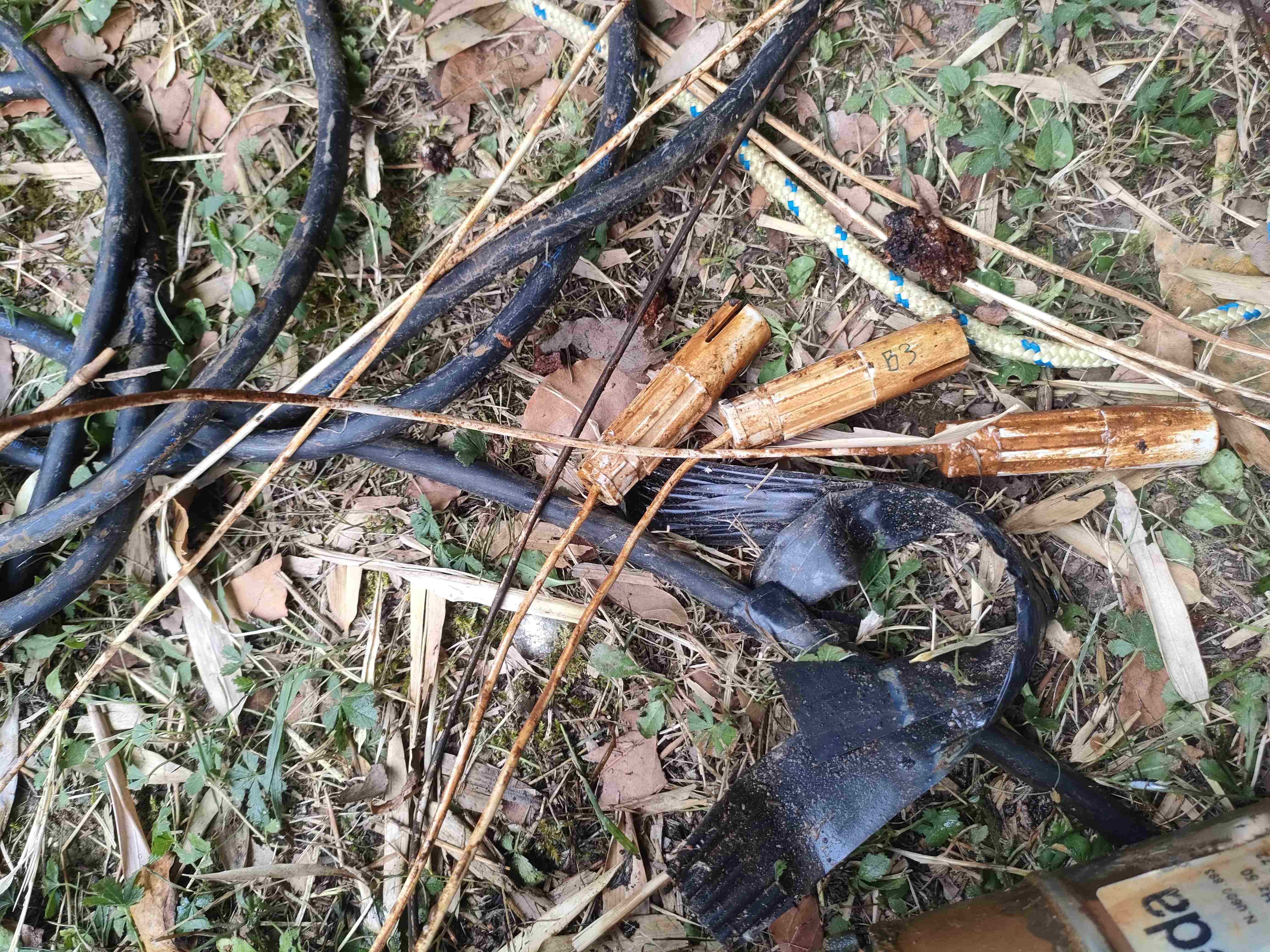

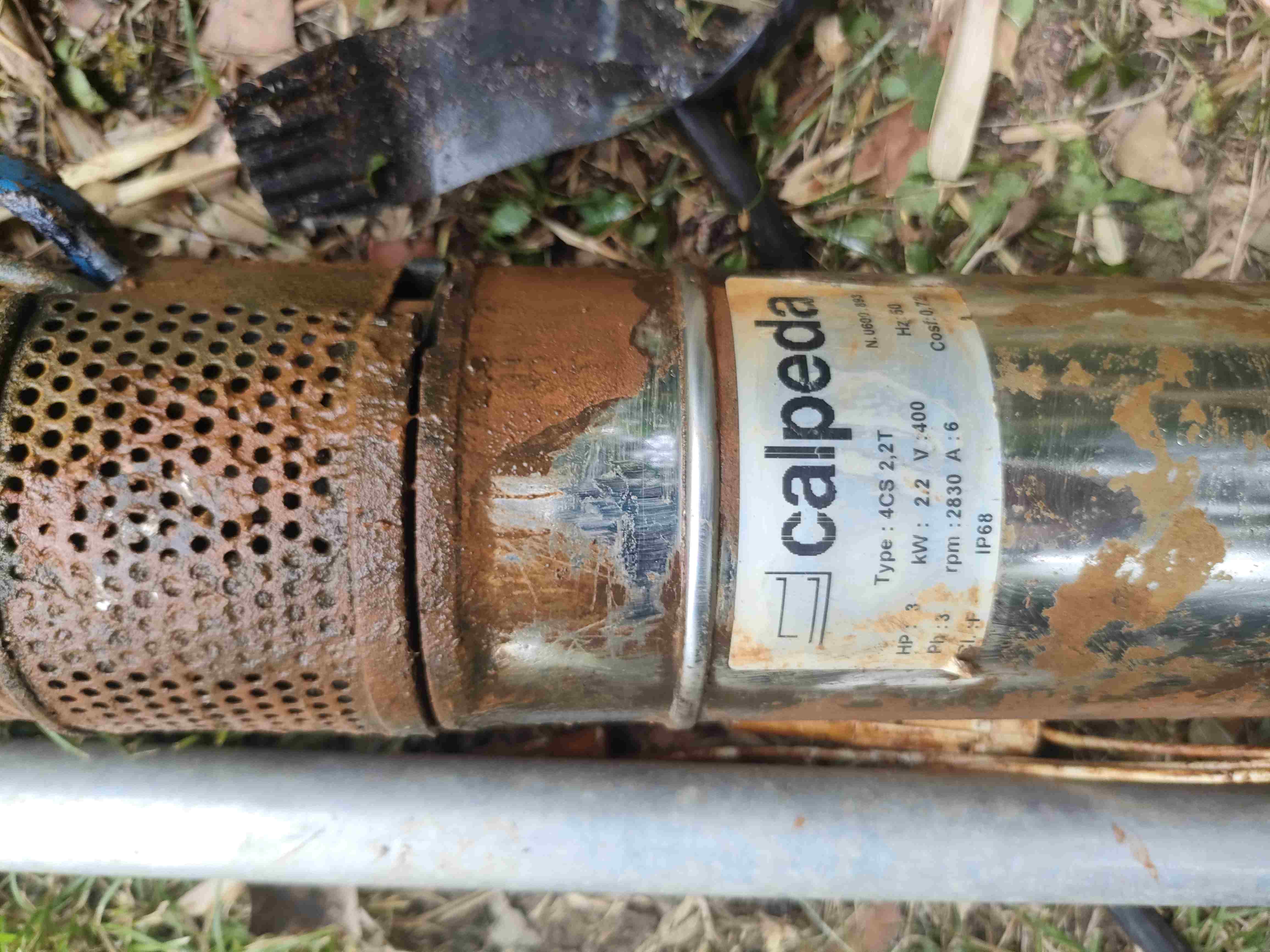

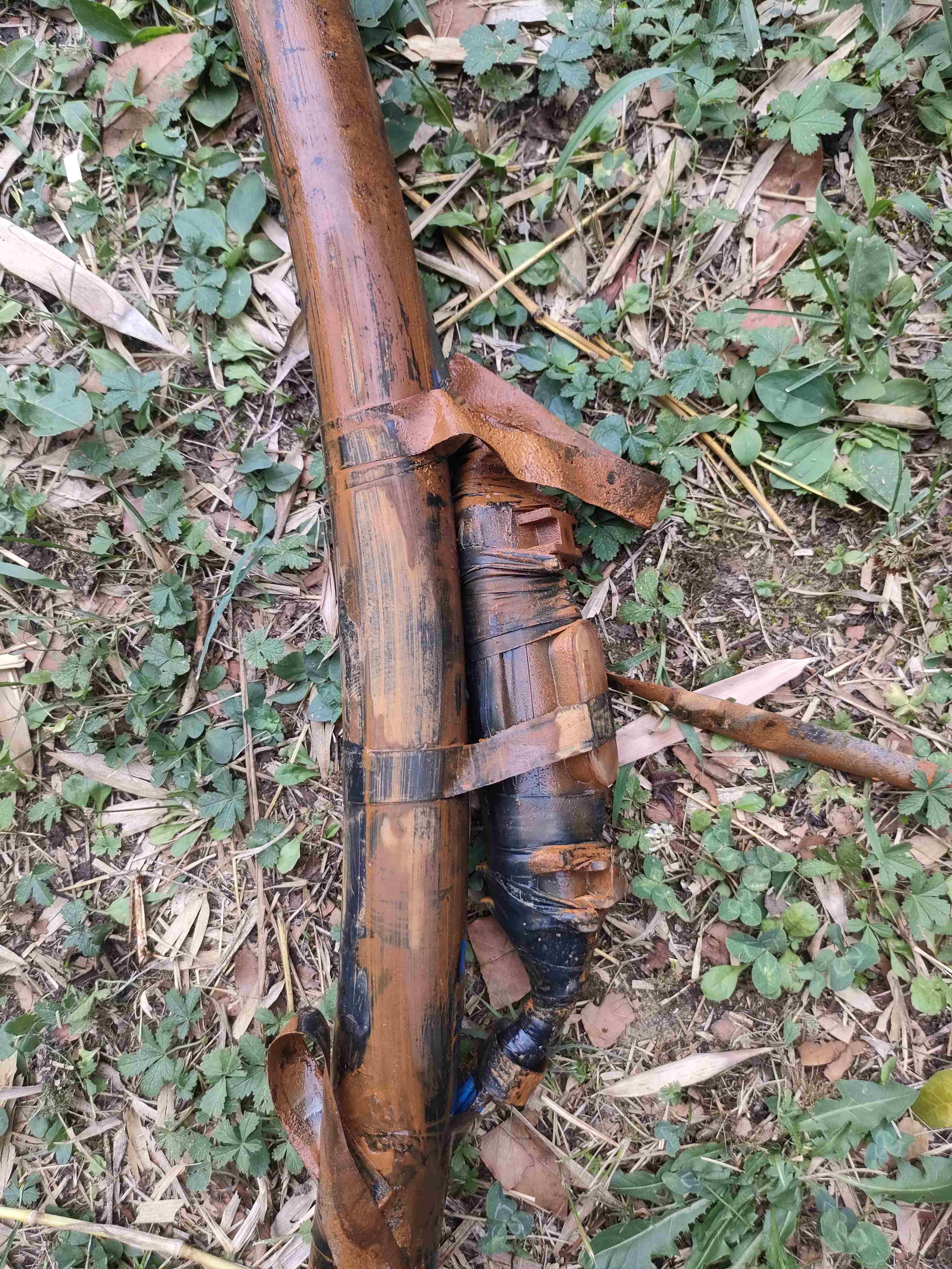

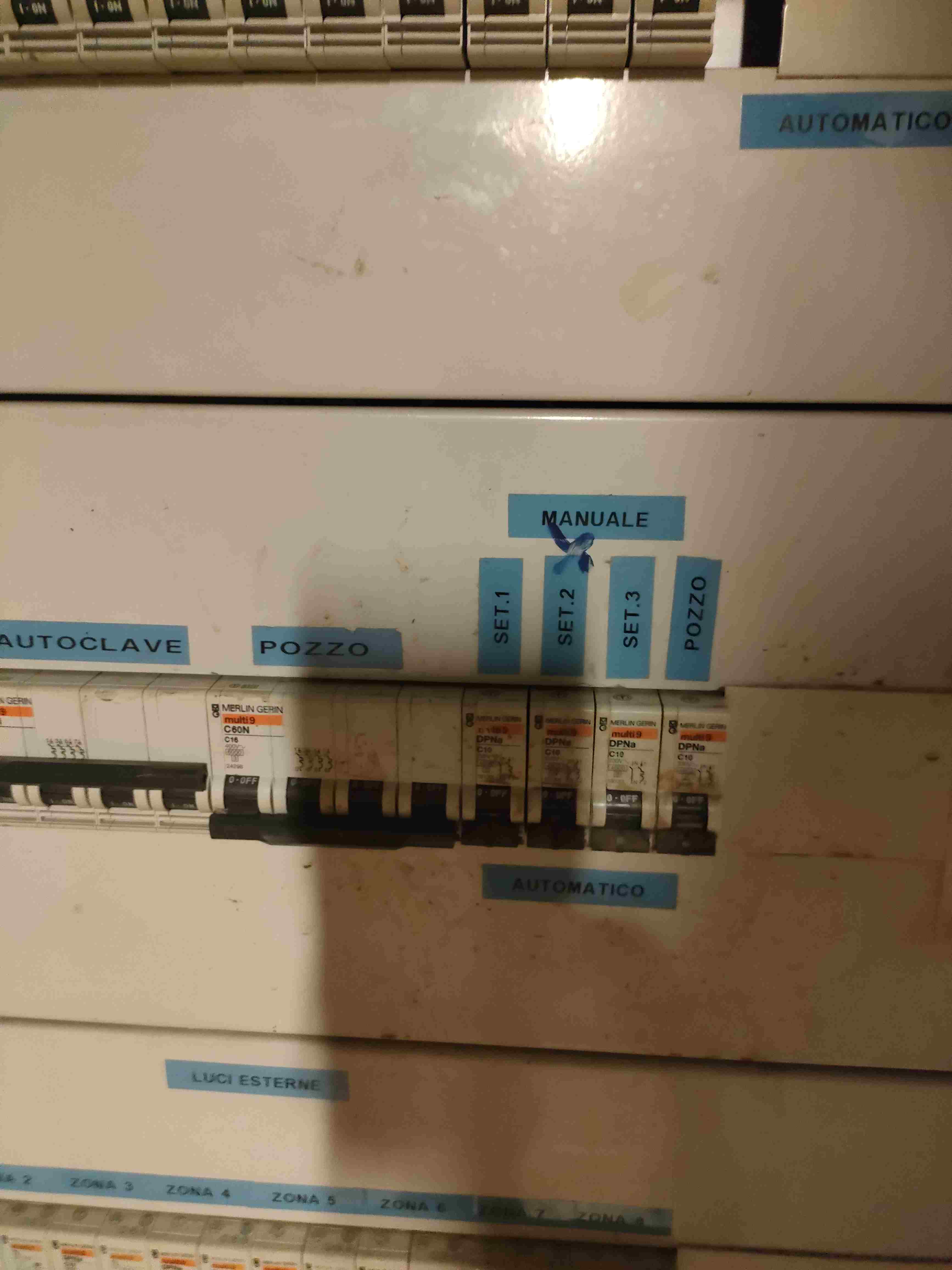

Ciccio 27 ha iniziato a seguire Ariston MTAA 293 V senza riposo
Ariston MTAA 293 V senza riposo
Ciccio 27 ha risposto a Nemo1985 alla discussione in Frigoriferi - Congelatori
A me lascia perplesso il fatto che il bordo inferiore della brina è molto regolare, quindi deduco che la superficie di raffreddamento è corretta. 🤷🏻♂️ Personalmente, non escludo l'ipotesi del termostato, visto che comunque sta raffreddando quasi a congelare. -
mysteriuousways ha iniziato a seguire Pompa Calpeda non funzionante in pozzo artesiano e prima forte rumore dal quadro elettrico
Pompa Calpeda non funzionante in pozzo artesiano e prima forte rumore dal quadro elettrico
mysteriuousways ha inserito una discussione in Pompe (Idraulica)
Buongiorno a tutti. Premetto che sono pressappoco ignorante in materia quindi non ne capisco molto in impiantistica. Vorrei chiederVi un aiuto per un problema che mi si è presentato tutto insieme da una settimana. Vi faccio un quadro della situazione. Mia madre (dove non abito, quindi non so continuamente cosa succede) ha un pozzo artesiano dove è immersa una pompa Calpeda (riporto da cartellino 4CS 2.2 T 400V, (allego foto) che serve per alimentare gli annaffiatoi del giardino divisi in tre settori e anche le varie cannelle disseminate. Circa una settimana addietro mi riferisce che dal quadro proviene un rumore quasi assordante, come di colpi forti dall’interno del quadro elettrico. Avevo programmato gli annaffiatoi circa 10gg prima e non c’era stato problema(ma avendo come orario le h 4.00 nessuno ha visto se andassero). Le faccio triare giù l’interruttore che fornisce corrente al pozzo e il rumore non cessa ma diminuisce di molto. Gli chiedo di controllare se l’acqua esce da un fonte qualsiasi e dice di si. Proprio ieri alle 4 di notte mi dice che è dovuta scendere un’altra volta per il forte rumore che proveniva dal quadro elettrico (io in precedenza avevo già controllato giorno a dietro con e senza pompa attiva e non faceva nessun rumore), comunque stacca l’interruttore della pompa, ce ne sono due uno che serve per dare alimentazione alle valvole di zona e quindi far partire il pozzo l’altro quando si vuole acqua dalle fonti (sicuramente visto la mia ignoranza non mi sono espresso bene). Comunque stamattina appena posso ci vado e vedo che la pompa è morta e non funziona niente ne annaffiatoi ne fonti. Visto che il pozzo artesiano è si profondo 50mt ma circa 15anni fa la pompa è stata sostituita perché la vecchia da 8cavalli a 50mt si era rotta e tirandola su con l’escavatore il tubo di collegamento in zincato dopo circa 12 metri si era troncato, la pompa è precipitata giù e li rimane. Quindi incrociando le dita abbiamo buttato giù la nuova pompa e sperato che l’acqua pescasse già a 12mt perché più giù c’era lo zincato troncato nel pozzo e il pozzo non era neanche più così diritto. La fortuna volle che pescasse già a 10mt e quindi tutto si sistemò. Visto che era fattibile per fare la prova del nove ho tirato fuori la pompa dal pozzo ma adesso non saprei proprio cosa fare per sapere se ancora funziona o se pure devo pensare a ricomprala, sempre sperando che peschi acqua a quella profondità; non vorrei che il problema fosse accaduto proprio per quello, comunque quando la abbiamo tirata su è venuta piena di acqua e tutta bagnata quindi farebbe sperare bene ma tutta sporca di ruggine e melma. Cosa mi suggerite di fare considerando che sono piuttosto ignorante in materia, ma risco spesso ad arrangiarmi in molte cose? grazie mille a tutti -
Scaricatore di tipo 2
deep27blue76 ha risposto a deep27blue76 alla discussione in Installazione impianti elettrici civili e terziario
Contavo su un parere complessivo per capire se è stato fatto un buon lavoro e su una risposta alla domanda relativa a come è meglio collegare i fusibili. Proprio nessuno vuole darmi pareri e consigli? - Oggi
mysteriuousways ha aderito alla comunità
pilutino ha aderito alla comunità
Sostituzione cuscinetti lavatrice Ariston margherita AL748TX
Ciccio 27 ha risposto a Turgon alla discussione in Lavatrici - Asciugabiancheria
Il 66 mi pare un distanziale tra i cuscinetti 5 e 41, mentre il paraacqua mi sembra il 42. -
Citofono urmet 1130-007c collegamento Ring intercomunale
galone ha inserito una discussione in Altro su telefonia
Ciao vorrei chiedervi un’aiuto per un collegamento ring con citofono urmet 2130-007c il mio problema è che quando il citofono suona sento la persona al cancello ma io non sento lui sul telefono si sente se sollevo la cornetta -
Collegare 3 Tivusat ad un singolo LNB dCss
bufo_riparatore ha risposto a bufo_riparatore alla discussione in Impianti SAT
Salve, Eccolo Fracarro PA3 Partitore. Altra prova che vorrei fare è misurare la tensione all' LNB quando un solo TV è acceso, Grazie mille -
protezione classe b (presunto)inverter ascensori
drn5 ha risposto a kniko2 alla discussione in Interruttori differenziali, magnetici e termici
o fosse solo di coscienza? Capacità che col passare degli anni sembra sempre meno in auge. -
protezione classe b (presunto)inverter ascensori
Microchip1967 ha risposto a kniko2 alla discussione in Interruttori differenziali, magnetici e termici
In caso d'incidente il giudice coinvolge tutti.Sta poi a te dimostrare che non c'entri...(e se non hai le pezze giustificative cono zebedei amari...) E dobbiamo ricordarci che quello che prevede la normativa è il minimo previsto. Davanti al giudice non puoi dire "l'ha detto lui" se quello previsto è palesemente in contrasto con quanto prevede la normativa o è oggettivamente sbagliato In questo caso se il progettista ha indicato un differenziale tipo B in sala macchine, l'installatore DEVE sapere che se installi un tipo B il differenziale a monte a sua volta deve essere un tipo B in quanto se quello in sala macchine limita la corrente continua (ma non la elimina), la stessa puo' influire negativamente su quelli a monte, desensibilizzandola. Ergo, tutta la la catena deve essere di tipo B Ormai di base a valle del contatore trifase installo un tipo B. Costa? si, ma quanto mi costerebbe in fatto di responsabilità la non installazione? -
Dual split KO - idee per sostituzione
Alessio Menditto ha risposto a DavideDaSerra alla discussione in Guasti/Problemi Climatizzazione
Prima verifica se sul tubo attuale non ci sia già scritto “R410” ad esempio, quello vuol dire che va bene, se invece c’è stampigliato “R22” è il tubo vecchio. La decisione di fare tutto nuovo ovviamente dipende da te, nel caso tenessi i vecchi, gli installatori devono ASSOLUTAMENTE fare il lavaggio dei tubi con solvente per eliminare ogni traccia di olio minerale aderente all interno del tubo. -
Dual split KO - idee per sostituzione
DavideDaSerra ha risposto a DavideDaSerra alla discussione in Guasti/Problemi Climatizzazione
Grazie, quindi se anche mi dicessero che i tubi vecchi vanno bene li faccio cambiare comunque. A maggior ragione che finirà in affitto, se anche mi dicono che possono andare le faccio cambiare comunque. -
Lavatrice Kennex non parte
UABC80 ha risposto a rbacchi alla discussione in Lavatrici - Asciugabiancheria
@rbacchi Se non l'hai fatto, dovresti smontare le spazzole del motore, vedere quanto sono lunghe e già che ci sei verificare lo stato del collettore. Se hai dubbi posta delle foto -
protezione classe b (presunto)inverter ascensori
Livio Orsini ha risposto a kniko2 alla discussione in Interruttori differenziali, magnetici e termici
C'è già una prima sentenza, se ben ricordo, quella relativa alla Torre di Milano (i cui inquilini, di un'ottantina di appartamenti sono ancora "in strada"); li le condanne ci sono già. Se il progettista ha scelto materiale certificato auto estinguere, il costruttore ha usato quel materiale, va in galera il produttore che ha certificato il falso. Altrimenti si risale l'albero decisionale. -
Alessio Menditto ha iniziato a seguire Dual split KO - idee per sostituzione
Dual split KO - idee per sostituzione
Alessio Menditto ha risposto a DavideDaSerra alla discussione in Guasti/Problemi Climatizzazione
Siamo sempre al solito punto, come la questione dei filtri chi li può toccare e chi no ecc ecc, siccome qui dobbiamo dare una risposta certa, senza interpretazioni varie su cui viviamo noi italiani, la risposta legale è NO. I nuovi gas lavorano a pressioni molto più alte dei vecchi, ma il problema non è nel tubo in sé, che sopporta pressioni ben più alte di qualunque gas ci passi, ma nell’ indebolimento della svasatura della cartella, che diventa il punto debole. Ovviamente nessuno smura i tubi per cambiare tutti i tubi a fronte di un cedimento della cartella che ha la probabilità di scoppiare pari a essere colpito da un fulmine stando in casa, ma questa è appunto una interpretazione arbitraria. Nel caso succede qualcosa, la cartella si spacca e uno sotto viene investito dal gas e si ustiona, ecco che i periti vedranno che il tubo non era adatto al gas, e il proprietario del clima finisce nei guai. -
Dual split KO - idee per sostituzione
DavideDaSerra ha inserito una discussione in Guasti/Problemi Climatizzazione
Ciao, ho il climatizzatore Mitsubishi interno: MSC-12RV, esterno MUX-25TV che ormai sta tirando gli ultimi (installato nel '02 dai miei nonni quindi di estati sulle spalle ne ha) ho lo split zona notte che una sera ha iniziato a ghiacciare e scricchiolare, adesso non raffredda proprio più e il compressore esterno non parte (temo abbia perso il gas). Quello zona giorno raffredda ma non abbastanza. Chiedevo se si potesse far riparare l'impianto attuale o meglio cambiarlo con una macchina ex-novo vista l'età. Nel caso facessi una sostituzione mi devo far cambiare anche le linee gas o se mi dicono che le esistenti vanno bene faccio tenere quello? Nel caso sostituissi vorrei qualcosa di più potente pensavo a un 18+18 o a un 18+24 (L'unità esterna potrebbe anche aver senso un po' ridotta dal momento che è raro che sia tutto acceso), adesso ho un 12+12 avete modelli da consigliare? Da notare che è una seconda in cui al massimo passerò un altro anno poi sarà data in affitto quindi non mi interessa il non plus ultra, mi accontento di una macchina semplice ma affidabile (consigli per marche e modelli). L'ue è installata in un balcone coperto esposto a sud (sigh) a Modena, il balcone raggiunge e supera i 40°. Come budget (sostituzione): 3000€ installato Riparazione (fino a 500€) Chiedo se esistano dei bonus oltre al 36% di ristrutturazione per la sostituzione di un vecchio impianto. Grazie a chi vorrà aiutarmi. Etichetta UE Etichetta UI -
masspata60 ha aderito alla comunità
Splitter gocciola
DavideDaSerra ha risposto a Tabs78 alla discussione in Guasti/Problemi Climatizzazione
Certo, con una sonda puoi verificare che sia libero... ma se dici che il canestro si riempie non dovrebbe essere otturato. Sicuramente se c'è qualcosa che blocca parzialmente puoi provare a smuoverlo -
Collegare 3 Tivusat ad un singolo LNB dCss
DavideDaSerra ha risposto a bufo_riparatore alla discussione in Impianti SAT
Il partitore lascia passare le continue o è un derivatore? Con derivatore (o un partitore che non lasci passare le continue) non funzionerà bene. La prova che con due TV accesi funziona depone a favore di questa ipotesi: il tv collegato alla passante "alimenta" e accende il'LNB, gli altri bloccano. Pubblica la sigla (o una foto) del partitore. Sui fracarro noti una riga rossa che unisce le prese che lasciano passare le continue con scritto "DC-PASS": -
Lavatrice Kennex non parte
rbacchi ha risposto a rbacchi alla discussione in Lavatrici - Asciugabiancheria
Buongiorno e grazie per le risposte. 1 - L’oblò si blocca in chiusura ? : si non si apre 2- controlla le spazzole del motore: i due fili che partono dalla centralina hanno pochi ohm di resistenza (sia rotore che statore, mentre qualche centinaio il sensore di velocità) 3- quando si è guastata l'acqua arrivava fino a quasi l'oblò e provando con il risciacquo non si svuotava. 4- La pompa mostra una resistenza fra i contatti (ora non la so quantificare) 5- Le elettrovalvole mostrano una resistenza fra i contatti (quasi identica fra le due) Mi chiedo: come fa la lavatrice a capire se un qualche dispositivo non funziona (motore, pompa, elettrovalvole, oblo..) che tipo di feedback possiede? grazie ancora.. -
Collegare 3 Tivusat ad un singolo LNB dCss
bufo_riparatore ha risposto a bufo_riparatore alla discussione in Impianti SAT
Salve, sono riuscito a fare delle prove. Ho rifatto il puntamento della parabola, non ho strumenti specifici, ho una segnale 5/10 ed una qualità 9/10. Ho provato a sintonizzare Astra ma non ricevo segnale, quindi dovrebbe essere ok. Ho provato a fare la configurazione utilizzando anziche la Banda 1-2-3 le Bande 14-15-16. Tutto funziona, se faccio la configurazione con almeno 2 TV accesi. Se provo a fare la configurazione con 1 solo TV acceso, quando accedo al menu della parte Satellitare e seleziono Hotbird (o qualsiasi altro Satellite), il TV mi indica assenza di segnale. Come accendo il secondo TV, il segnale Sat appare e posso fare la configurazione. Ho provato a controllare tutti i cavi, non ci sono corti. Ho misurato la impedenza senza alimentazione verso LNB (Misurando tra Centrale e Calza), sono circa 18K Ohm. Vi allego foto del cavo utilizzato. Qualche idea ? Grazie mille -
Caldaia stirella Tefal Easy
Gumin65 ha risposto a Gumin65 alla discussione in Piccoli elettrodomestici
Con il tester.....ora ti mando delle foto cosi è meglio. L'interruttore con spia spenta comanda anche l'accensione del ferro,cioè quando lo aziono mi accende tutti e due,ora solo il ferro -
Asciugatrice controllo remoto
cosmoss ha risposto a cosmoss alla discussione in Lavatrici - Asciugabiancheria
Grazie NIK, provato non funziona -
protezione classe b (presunto)inverter ascensori
Marco Fornaciari ha risposto a kniko2 alla discussione in Interruttori differenziali, magnetici e termici
Livio hai ragione, e ho qul minimo di esperienza, ma onestamente qui si è esagerato, come si è esagerato all'incontrario in altri casi. A me quallo che da fastido non è tanto la condanna con le sue motivazioni, è l'uso politico di certe sentenze nei confronti dell'opinione pubblica che non conosce per nulla la materia, e gli stati fanno credere di avere fatto qualcosa e giustizia. E quasi sempre sono prese per i fondelli le vittime: evito di citare casi che si trascinano da decenni o/e che capitano ogni giorno in ogni cantiere, e a dirla tutta quello che mi fa arrabbiare ancora di più è che i sindacati chiudono entrambi gli occhi prima, e dopo due giorni di prima pagina sui giornali. Andando oltre l'OT, ma giusto per vedere cosa succede: al primo incendio che coinvolge un fabbricato con il cappotto in polistirolo chi manderanno in galera? Tutto il Parlamento e tutta l'ENEA, e pure i produttori di polistirolo (leggi Eni) o il proprietario da 10 giorni dell'immobile? E tornando agli ascensori, se il problema fosse solo quale e dove installare un differenziale, sarenno a cavallo. -
Idaltermo ha aderito alla comunità
Climatizzatore Samsung AQV10FKX
giorgio17 ha risposto a marcos40 alla discussione in Guasti/Problemi Climatizzazione
Se uno è onesto i codici non li dà a nessuno.Quando sei un centro assistenza fai un contratto con la casa madre e devi osservare la linea che ti dicono. A volte i centri assistenza non sono tenuti ad avere certi codici che possono avere le agenzie. Buona giornata -
protezione classe b (presunto)inverter ascensori
Livio Orsini ha risposto a kniko2 alla discussione in Interruttori differenziali, magnetici e termici
Marco Fornaciari tutte le sentenze relative a incidenti, specialmente quelli sul lavoro, hanno contenuti più o meno politici! Molto dipende dal giudice, dalle sue convinzioni politico-filosofiche, compreso il CTU che andrà a nominare. Nel caso di Viareggio c'è una componente più significativa: come sentenza di Cassazione fa giurisprudenza! Le leggi che riguardano gli incidenti sul lavoro in relazione agli impianti prevedono solo che l'impianto sia stato progettato e costruito secondo le regole dell'arte. Non essendoci più le Gilde e le corporazioni chi stabilisce le regole dell'arte? È prassi comune accettare le normative di riferimento e le direttive di settore come regola dell'arte, ma è solo prassi e non legge! Già in passato alcuni giudici di merito hanno considerato insufficiente il solo rispetto della normativa e legislazione vigente ma, la sentenza della Cassazione facendo giurisprudenza, ha quasi forza di legge. - Ieri
piergius ha iniziato a seguire Lavatrice Kennex non parte
Lavatrice Kennex non parte
piergius ha risposto a rbacchi alla discussione in Lavatrici - Asciugabiancheria
Ogni Ciclo comincia con lo Scarico iniziale . . Prima di dare l' Avvio inserisci manualmente 4÷5 litri d' acqua ; Dopodiché, dando il Via, viene scaricata , l' acqua appena immessa ? Fai sapere ! - Buona notte ! ! -
Scusami ma il tubo di scarico potrebbe essere parzialmente intasato, se con una sonda da elettricista provo a vedere faccio danni?
