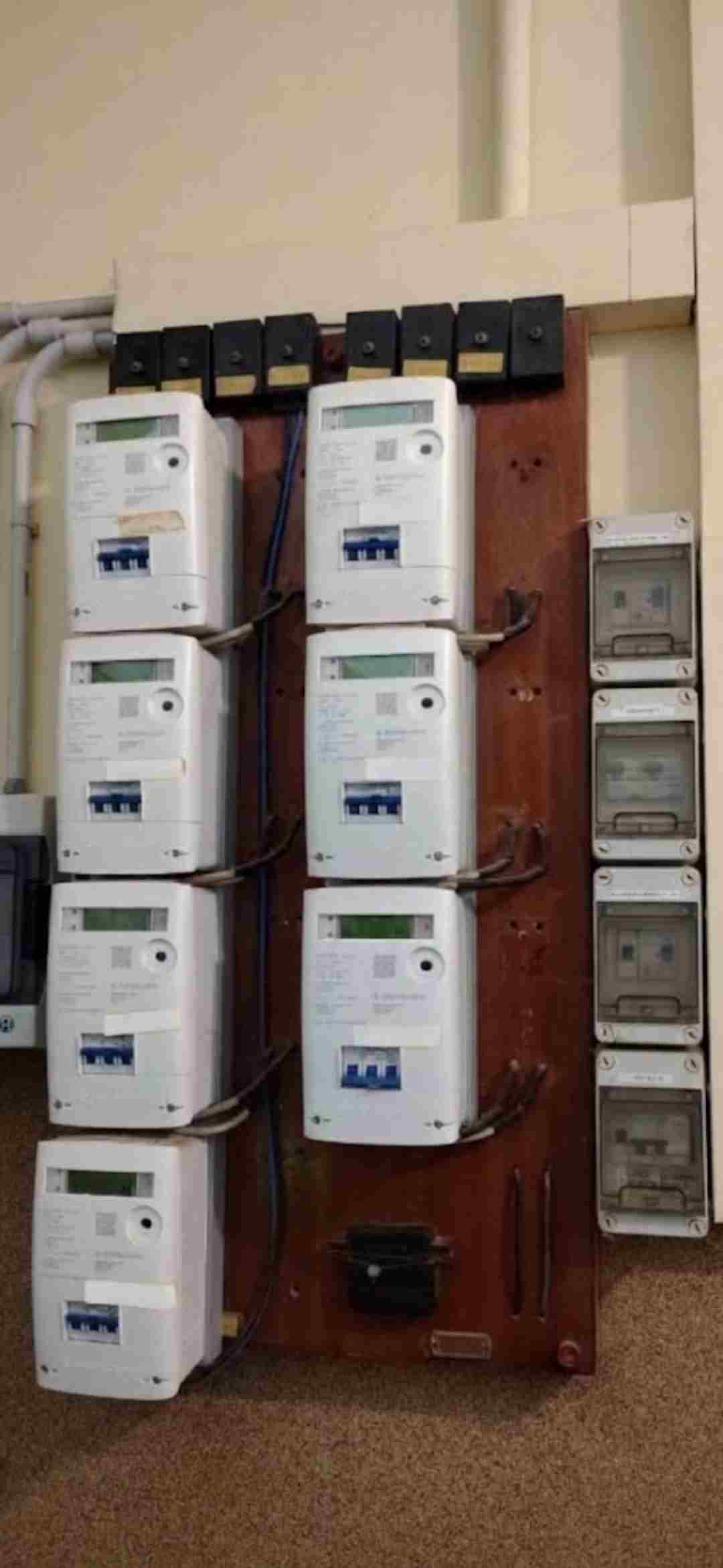

Grazie Paolo
Cordine vecchia normativa
ohm76 ha inserito una discussione in Progettazione impianti elettrici civili e terziario
Buongiorno, sono a chiedere se sia possibile infilare cordina N07vk al posto del nuovo Fs17. Lo chiedo perché a magazzino abbiamo sezioni generose, 10, 16, 25, del suddetto filo elettrico. Si rischia di non avere l' impianto conforme? O si può aggirare il problema in qualche maniera? Grazie. -
Dimetro cavo 2.5mq
ohm76 ha risposto a waitec40 alla discussione in Progettazione impianti elettrici civili e terziario
Ciao, secondo me dove ne hai tanti insieme, l' idea di mettere FG Al posto della cordina FS che ha una portata maggiore, potrebbe aiutarti. Diversamente i consigli già dati mi sembrano tutti ottime idee -
info su linea dedicata al garage
reka ha risposto a ciccioredd81 alla discussione in Quadri elettrici civili e terziario
la rimessa quanti posti macchina ha? o sono grarage singoli che danno all'esterno? non so se gli aggiornamenti all'impianto elettrico in se siano detraibili come ristrutturazioni o simili, sicuramente nello specifico per la colonnina di ricarica qualche incentivo si trova penso -
Abbassamento di tensione quando parte l'autoclave
Maurizio Colombi ha risposto a Ste1980 alla discussione in Qualità dell'energia elettrica
Siamo nel classico caso di abbassamento di tensione per spunto. Bisogna valutare se questo abbassamento momentaneo è determinato dal tuo impianto o è presente anche al punto di consegna. Lo potresti verificare misurando la tensione, al momento della partenza della pompa, ai morsetti del contatore. Con uno strumento a lancetta sarebbe più evidente, con uno strumento digitale un po' meno. Se questo abbassamento lo si rileva anche a monte di tutto, c'è poco da fare, in caso contrario ci si può attivare per potenziare la linea di alimentazione. -
info su linea dedicata al garage
ciccioredd81 ha risposto a ciccioredd81 alla discussione in Quadri elettrici civili e terziario
si sono in condominio senza amminstratore... a questo punto penso di chiedere un preventivo ad un elettricista ..secondo voi il lavoro è detraibile ? grazie - Oggi
info su linea dedicata al garage
reka ha risposto a ciccioredd81 alla discussione in Quadri elettrici civili e terziario
chiaramente non dovrai partire da li dove c'è cantina/garage con la linea per la vettura sperando che passino i fili per 2/3 linee, sennò porti una linea grossa e poi dividi cantina, gara e ricarica in un centralino in zona. c'è un però enorme adesso: anche se è il tuo impianto sei in un condominio mi pare di capire e soprattutto sulle parti comuni comuni come rimesse non si possono fare lavori così importanti in home-made. -
Ste1980 ha iniziato a seguire Abbassamento di tensione quando parte l'autoclave
Abbassamento di tensione quando parte l'autoclave
Ste1980 ha inserito una discussione in Qualità dell'energia elettrica
Buongiorno a tutti e grazie anticipatamente a chi mi potrà aiutare. Ho una cascina piuttosto distante circa 1 km dal paese più vicino con la linea elettrica tirata nuova quando comprai la casa, nel 2018, in quanto in fase di allaccio risultò un danneggiamento irreparabile alla linea vecchia. So che alla centralina fuori casa arriva una trifase a cui sono attaccato solo io con un'utenza monofase appena aumentata a 6 kw. Dal contatore, peraltro cambiato in primavera a causa di un guasto, al generale posto in casa c'è una linea interrata di lunghezza tra i 25 e i 30 metri con cavi da 6 mm2. Dal generale, da 40A, si diramano diverse sottolinee e nello specifico una per ognuno dei due piani, una per la cantina e una per l'esterno. In cantina è presente un'autoclave che fornisce di acqua tutta la casa. Purtroppo quando questa parte (da sempre e ne ho già cambiate 3) ho dei forti abbassamenti delle luci che sinceramente pensavo di risolvere aumentando il contratto da 4,5 a 6 cosa che purtroppo non è avvenuta. La linea che va alla pompa è così composta Contatore -cavo 6mm (25-30m) - Generale 40A -cavo4mm- magnetotermico differenziale cantina 16A -cavo 4mm- magnetotermico per la pompa 16A -cavo 4mm(ca. 10m)- Pompa 1.5 hp La parte sottolineata è all'interno del quadro in casa. Secondo voi che migliorie sono da apportare? Mi viene il dubbio che il problema sia il cavo da 6mm2 da contatore a quadro che data la lunghezza soffre durante lo spunto della pompa e pensavo di sostituirlo con uno da 10 mm2 ma visto che sarebbe un discreto casino volevo avere dei riscontri prima di farlo.Volevo anche potensiare i collegamenti all'interno del quadro passando da 4 a 6 mm e ricablare da quadro a pompa anche lì con un 6mm. Grazie per chi mi aiuterà -
Sostituzione commutatore cucina Lofra mod: MXC 76AMF/CV
piergius ha risposto a Peppone83 alla discussione in Forni - Microonde - Cucine
Magari, se puoi anche elencare dettagliatamente cosa funziona e cosa no, chi legge da qualche parte d' Italia riuscirà a dare una risposta più mirata . Lo Schema sarebbe d' aiuto se si riuscissero a leggere tutte le Sigle e le didascalie .. - Inoltre salta subito all' occhio che il Termostato Variabile Unipolare è in serie al Ritorno Comune delle Resistenze , come usava quando avevamo 220V Fase+ Fase ,mentre ora è Fase 230 V + Neutro ! continua tra poco.... -
info su linea dedicata al garage
ciccioredd81 ha inserito una discussione in Quadri elettrici civili e terziario
ciao ragazzi, in attesa per l anno nuovo della vettura elettrica vorrei capire come sistemare la linea del garage. al momento la situazione è questa come in foto,si sdoppia con due diff 1 per casa ed altro garage+cantina. non posso collegarmi direttamente al mio contatore...dove posso partire con cavi nuovi da 4mm? -
Ste1980 ha aderito alla comunità
Cavo interrato in corto
Francesco Pisano ha risposto a Francesco Pisano alla discussione in Altro su impianti elettrici civili
ok. a questo punto verifico effettivamente che i cavi di diramazione a casa, esterno e garage siano da 6mmq (se sono vecchi o nuovi più o meno la grossezza dovrebbe essere percettibile se sono cavi da 4mm2 o da 6mm2 vero? perchè non c'è stampigliato più niente). a quel punto, se sono 3 cavi da 6mm2 metto 3 magnetotermici da 32A tipo C ed entro nei quadretti. In casa al momento ho un generale da 32A magnet+diff tipo ac e sotto di lui un magneto 10A per la cucina in generale (lo so è fatto con il sedere perchè quel 32A protegge anche la singola presa elettrica da 10A ma io che ci posso fare? sono elettricisti di mestiere con tanto di azienda e partita iva ad aver fatto tutto questo scempio) sostituisco con 2 magnetotermici diff tipo F uno da 20A per tutta la casa e in parallelo un 10A magnet diff tipo F per la cucina per non sforare i 32A per li controlla entrambi -
Nei condomini ci può stare per vari problemi un generatore diesel,ma non in una casa singola:vorrei un parere da qualche ecologista.
Alimentatore Urmet 786/1 e 2 pulsantiere esterne
AV_PXC ha risposto a AV_PXC alla discussione in Citofoni, videocitofoni e intercomunicanti
Buongiorno Roberto. Grazie per la risposta. Sì abbiamo un unico pulsante che apre entrambe gli accessi! Immaginavo che fosse fatto male….il problema è che per sistemare l’impianto l’intervento è troppo invasivo, sarà già complicato far accettare la spesa per sostituire le pulsantiere, funziona così dal 1996….mi interessava capire quali malfunzionamenti/anomalie ci sono con questo cablaggio. C’è altro oltre quello che ha già indicato? Grazie ancora -
Caldaia Themafast condens 25 MA-CS/1 + centralina Ebus MISET - PROBLEMA comunicazione
Ryuzaki21 ha risposto a Ryuzaki21 alla discussione in Guasti/Problemi Riscaldamento
Perfetto Giorgio. tra domani e dopodomani dovrebbe arrivarmi la sonda nuova. Non appena ho fatto il collegamento vi aggiorno sulla situazione. -
Consumi F1, F2, F3... chi assorbe la "mia" corrente?
reka ha risposto a esco alla discussione in Altro su impianti elettrici civili
a giusto, uno dei cosi più consumanti in standby è il clima, con tutta la tecnologia che esiste continuano a riscaldare l'olio a tempo parrebbe e non se necessario. -
Consumi F1, F2, F3... chi assorbe la "mia" corrente?
Dumah Brazorf ha risposto a esco alla discussione in Altro su impianti elettrici civili
anche il condizionatore da spento potrebbe avere un consumo non indifferente. alcune marche/modelli riscaldano il compressore dell'unità esterna per non far condensare il gas all'interno ed evitare problemi alla ripartenza. il mio ad es. impegna 60W per 20-30minuti ogni ora quindi mediamente sono 20-30W -
Impianto fotovoltaico ibrido
Alessio Menditto ha risposto a giorgio17 alla discussione in Fotovoltaico
Anche in città di notte i pannelli non producono, se le batterie sono scariche e non c’è la 220, in casi di emergenza come si fa? Se uno rimane intrappolato in ascensore, o i cancelli elettrici non si aprono? Parte il gruppo elettrogeno. -
Consumi F1, F2, F3... chi assorbe la "mia" corrente?
Marco Fornaciari ha risposto a esco alla discussione in Altro su impianti elettrici civili
A spanne va anche di lusso che con tutte quelle apparecchiature sempre in funzione i consumi siano solo quelli. -
Impianto fotovoltaico ibrido
Marco Fornaciari ha risposto a giorgio17 alla discussione in Fotovoltaico
Che i recenti impianti FV installino apparecchiature che possono gestire più fonti di energia è un conto, e a livello costruttivo delle apparecchiature i costi sono irrisori ma fanno tanta pubblicità ai non esperti, quindi fanno vendere di più. * Che poi in un contesto urbano, e specialmente in condomini, sia possibile intallare generato a go go è una cosa ben diversa: di fatto è impraticabile per mille ragioni. ** Che poi si faccia in campaga in ville ci stà, però se poi non sai come si gestiscono i generatori, quando ti serve non funziona o/e è senza combustibile. * Stesso discorso come per le automobili, paghi tante cose che non userai mai, e manco sai quando e come si usa, però ti fa sentire importante: praticamente lo 85% di quello che che a bordo. ** Una delle ragioni è di fatto uguale a quella della sostituzione delle caldaie condominiali con quelle singole. Ma i costi sono di fatto uguali, si inquina di più, ma si elimina la responsabilità della caldaia, con somma gioia degli amministrtaorie e dei comuni e dei fabbricanti di caldaie: di fatto per chi paga il riscaldamento nulla cambia a livello di costi, anzi spesso peggiora e stanno pure al freddo o al troppo caldo. -
Consumi F1, F2, F3... chi assorbe la "mia" corrente?
mrgianfranco ha risposto a esco alla discussione in Altro su impianti elettrici civili
E questa roba mica va ad aria compressa... -
Consumi F1, F2, F3... chi assorbe la "mia" corrente?
reka ha risposto a esco alla discussione in Altro su impianti elettrici civili
ma è un ufficio/ditta o appartamento? comunque, anche il router consumicchia, 10, 20 watt alla volta ci si arriva a quel consumo basale. -
ElettroSck ha aderito alla comunità
Verifica tensione e-distribuzione
reka ha risposto a Mat7 alla discussione in Qualità dell'energia elettrica
dovendo controllare la tensione al punto di consegna direi che lo fanno a monte del contatore. in ogni caso facendolo ai morsetti del contatore dall'analisi si capirebbe comunque senza problema che c'è stato un distacco e sicuramente lo escluderebbero dal calcolo della media. -
Capisco una casa isolata ma questi impianti cominciano a montarli anche in città ed è questo il motivo che non riesco a capire.
Alessio Menditto ha iniziato a seguire Impianto fotovoltaico ibrido
Impianto fotovoltaico ibrido
Alessio Menditto ha risposto a giorgio17 alla discussione in Fotovoltaico
Forse è l’ultima risorsa quando le altre fonti di energia sono ko. È vero che bisogna essere il più ecologici possibile, ma alla fine in cima alla catena alimentare ci siamo noi, per cui quando è buio, le batterie sono scariche e sei in aperta campagna, un buon vecchio generatore ti toglie da ogni impaccio, anche se inquina e non è rinnovabile. -
Dopo aver letto una discussione ho voluto approfondire il tema dei pannelli fotovoltaici ibridi e questo è il risultato: " Il cuore di un impianto fotovoltaico ibrido è l’inverter ibrido, un dispositivo intelligente che gestisce la priorità tra fonti energetiche: energia prodotta dai pannelli solari, energia immagazzinata nelle batterie, energia proveniente dalla rete elettrica, eventuale generatore di backup (benzina o diesel)." Quello che non riesco a capire cosa c'entra il generatore benzina o diesel con fonti di energia rinnovabili. Qualcuno fra di voi riesce a spiegarlo?
