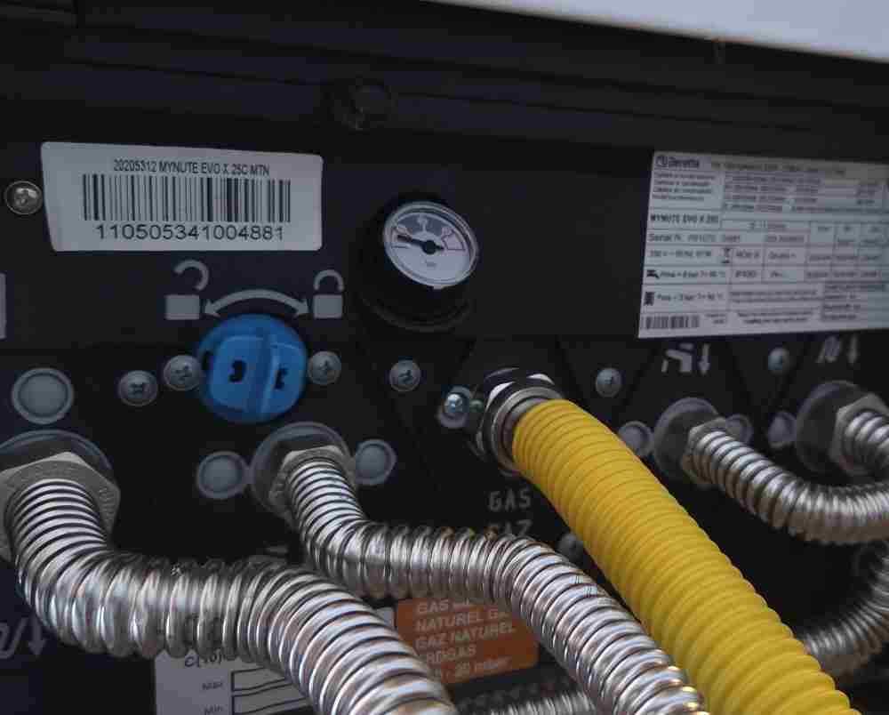

Giuliopelosi78 ha iniziato a seguire Caldaia Beretta Mynute Evo X rubinetto acqua
Caldaia Beretta Mynute Evo X rubinetto acqua
Giuliopelosi78 ha inserito una discussione in Guasti/Problemi Riscaldamento
Buongiorno, ho la pressione bassa sull'impianto 0.6bar e vorrei aumentarla, ma non riesco a trovare il rubinetto dell'acqua. Ho provato ad alzare il rubinetto blu in foto e girarlo, ma non gira. Come posso fare? Caldaia Beretta Mynute Evo X 25C Grazie -
lavastoviglie Bosch SMV68TX06E/42 odore di bruciato all'apertura di fine lavaggio
truceta ha risposto a truceta alla discussione in Lavastoviglie
Buongiorno, il ventilatore purtroppo non gira, provato con due programmi con extra asciugatura: nulla, nessun rumore, nessuna gocciolina che si sposta nel condotto a forma di"?" (recupero vapori?), l'odore mi sa che è la resistenza che senza flusso d'aria si sta brustolando (...e si anche la poltiglia 'bollita', come citi, ne sarà complice). -
lavastoviglie Bosch SMV68TX06E/42 odore di bruciato all'apertura di fine lavaggio
Stefano Dalmo ha risposto a truceta alla discussione in Lavastoviglie
Il motore è ad inverter e non lo puoi provare . Ovviamente se asciuga , il ventilatore funziona . oltretutto in fase di asciugatura basta toccare il condotto e sentire il calore o sentire la ventilazione . io credo che l’odore sia quello sprigionato falla poltiglia presente nel circuito di ventilazione e sulla zeolite . - Oggi
Serratura elettrica portone CISA 16205-35 si apre da sola alla chiusura del portone
Stefano Dalmo ha risposto a ErMoro78 alla discussione in Cancelli elettrici
Se è nuova mi sembra giusto seguire la strada appena citata da Marco -
Scheda CJ1W-PNT21 e modulo NX-PNC202
Marco Fornaciari ha risposto a Marco Fornaciari alla discussione in Software e linguaggi di programmazione Omron
Nel 2015, al tempo del progetto, considerato tutte le altre apaprecchiature su quell'impianto di processo, le Profinet era l'unica scelta che potevo fare. Non è un impiantino, ci sono quasi 9 MW installati, con decine di apparecchiature elettroniche di potenza e strumentazione in campo. Vai a sapere prima che 6 anni dopo, a livello globale, i produttori cambiavano politiche commerciali e si suddividevano le tecnologie produttive, e rendendo di fatto incopatibile la sostituzione del nuovo HW al posto del vecchio. Ridisegnare uno schema non è un problema, è che ormai a furia di aggiunte manca lo spazio fisico nei quadri e proprio nello stabilimento. Il sysmac studio serve per configurare il NX-PNC202, e dai manuali serve anche per il NX-EIC202. Diversamente la CJ1W-PNT21, e il SW FTD, e pure tutto quanto della ethernet/ip, vedono solo il modulo di comunicazione e non gli I/O associati. Senza sysmac studio, poi non si possono configurare gli I/O analogici NX. -
Videocitofono Bticino Classe 100V16E Tasto apertura serratura
pastore99 ha risposto a pastore99 alla discussione in Citofoni, videocitofoni e intercomunicanti
Grazie Maurizio 👏👏👏 Faccio sapere quando arriva altro modulo -
Climatizzatore Riello cinese o di altra provenienza
Maurizio Colombi ha risposto a RamRam alla discussione in Impianti Climatizzazione
Mi dispiace, ma il regolamento di PLCForum , che hai dichiarato di aver letto all’atto dell’iscrizione, vieta espressamente di accodarsi alle discussioni ferme da parecchio tempo. Grazie comunque per il tuo contributo. DISCUSSIONE CHIUSA -
Videocitofono Bticino Classe 100V16E Tasto apertura serratura
Maurizio Colombi ha risposto a pastore99 alla discussione in Citofoni, videocitofoni e intercomunicanti
Certo, se lo fai attraverso l'833 si aprono obbligatoriamente senza chiamata. e quindi: con un canale azionerai C e PL1 di un interfaccia 833 configurata in P0 e MOD2, con l'altro canale azionerai C e PL1 dell'altra interfaccia configurata in P2 e MOD3. Così avrai sicuramente il funzionamento corretto, come da prescrizioni, se poi funziona anche senza configurare MOD, questo non lo so, potrebbe essere presente uno, o più attuatori, 346210 o 346230 con trasformatore aggiunto. -
BFT TIR120 LF - problemi motore / motoriduttore
ALLUMY ha risposto a fugaldo alla discussione in Cancelli elettrici
Forse quei 38volt sono normali, se il trafo è da 24vac ed è a vuoto, una volta raddrizzati dal ponte, possono arrivare a quel valore. Sul motore invece, come ultima spiaggia, prova a pulire per bene il collettore, dove strisciano i carboncini, magari è impastato di grafite. -
Stefano Dalmo ha iniziato a seguire REX it 560
Controlla l’interruttore porta
Scheda CJ1W-PNT21 e modulo NX-PNC202
Ctec ha risposto a Marco Fornaciari alla discussione in Software e linguaggi di programmazione Omron
Prima cosa, non voglio insegnare nulla a nessuno, anche se sono vicino alla pensione pure io. Poi, il CJ2 ha NATIVO l'Ethernet IP, per cui non deve essere aggiunta nessuna scheda. 1. Se vengono montate le testate NX-EIC (sono da mettere invece di quelle profinet), vengono correttamente viste via ethernet. C'è anche la USB per uso locale che serve (mi pare, è un po' che non li uso) per programmare l'indirizzo IP. 2. Non rammento 3. Le CJ2 si programmano con il CX, non serve il Sysmac Studio. 4. Mettendo l'Ethernet IP, sparisce il problema. 5. Mai usato tale combinazione, come detto, non sono bravo e non voglio insegnare, solo segnalare. 6. Per l'Ethernet IP serve solo il Network Configurator (CX-One) 7. Non penso proprio, nel caso basta una porta ethernet e una USB. Ma ammetto la mia ignoranza. Con una CPU NX o NJ, il tutto è integrato in Sysmac Studio, ma va riscritto tutto. Dato che il CJ2 è ancora in produzione e sta per uscire il CJ3 che lo sostituirà (nel caso), non avrebbe alcun senso cambiare la CPU, se non per voler passare a un ambiente IEC. In entrambi i casi (CX o Sysmac), la licenza vale vita natural durante come tutti gli aggiornamenti futuri, cosa non possibile con gli "altri". Considerazione finale: essendo il Profinet non nativo per Omron (che basa tutto giustamente su ethercat e ethernet/IP), passare a questo bus di campo mi parrebbe un incasinamento inutile. Poi, ovviamente, ci possono essere altre ragioni, che mi sfuggono. -
Videocitofono Bticino Classe 100V16E Tasto apertura serratura
pastore99 ha risposto a pastore99 alla discussione in Citofoni, videocitofoni e intercomunicanti
Sto usando una centralina Tuya 2CH: 2 COM (colleg. unico su 346833) 2 NO (collegamento su 346833 separato su PL1 e PL2) Inserendo nel 346833 il configuratore 0 o 2 si aprono senza essere in chiamata. Non ho nemmeno provato il tasto serratura 😱 Per favore Maurizio mi fai sapere se ê corretto prendere 2 moduli (visto che gli indirizzi sono P0 esterna P2 interna). Grazie ancora 👏 -
Videocitofono Bticino Classe 100V16E Tasto apertura serratura
Maurizio Colombi ha risposto a pastore99 alla discussione in Citofoni, videocitofoni e intercomunicanti
Non ci credo. Lo fai con il tasto chiave per entrambe, o utilizzi due tasti diversi? -
Scheda CJ1W-PNT21 e modulo NX-PNC202
drn5 ha risposto a Marco Fornaciari alla discussione in Software e linguaggi di programmazione Omron
Il bello di essere in pensione è che si può anche mandare a quel paese o anche altrove i taccagni e gli improvvisati. Lo so che sembra quasi di farsi del male, ma garantisco che quando lo si fa poi si passa ad un livello di soddisfazione di cui non si può più fare a meno. -
Climatizzatore Riello cinese o di altra provenienza
ROBERTOmastroianni ha risposto a RamRam alla discussione in Impianti Climatizzazione
E' di costruzione HAIER quindi è un ottimo prodotto Unità interna 0011800198D (NTC da 10K) Unità esterna 0011800209P -
BFT TIR120 LF - problemi motore / motoriduttore
fugaldo ha risposto a fugaldo alla discussione in Cancelli elettrici
Ho riaperto il motore e voglio misurare meglio tutti gli avvolgimenti, facendolo ruotare a mano. Vedo che nel riduttore ci sono anche 2 condensatori da 1 uF (credo), ma non credo siano i responsabili. Mi insospettisce anche che sui faston che alimentano il motore arrivino 38V, come sottolineava @ALLUMY Proseguo le indagini -
Davide Brenicci ha aderito alla comunità
BFT TIR120 LF - problemi motore / motoriduttore
fugaldo ha risposto a fugaldo alla discussione in Cancelli elettrici
Altro aggiornamento... Ho trovato una resistenza 0,1 ohm 5W, l'ho inserita e ho provato a far partire il motore che non si è mosso, ma è subito bruciato il fusibile da 10A. Il portone è sganciato, c'è solo la catena collegata, quindi lo sforzo dovrebbe essere minimo. Credo quindi che 10 A passino verso il motore. Purtroppo non son riuscito a trovare un alimentatore/batteria per provarlo da solo (avevo provato con 3A ma non si muove) Indago oltre, ma sto perdendo le speranze -
lavastoviglie Bosch SMV68TX06E/42 odore di bruciato all'apertura di fine lavaggio
Nik-nak ha risposto a truceta alla discussione in Lavastoviglie
Dipende dal tipo di motore, se è un trifase non lo puoi alimentare a banco, a meno che tu non abbia un inverter. Visto che in ogni caso il motore è ad induzione, escluderei un problema allo stesso, a meno che non sia bloccato meccanicamente. -
vit0p ha aderito alla comunità
Scheda CJ1W-PNT21 e modulo NX-PNC202
Marco Fornaciari ha risposto a Marco Fornaciari alla discussione in Software e linguaggi di programmazione Omron
E si va bene Ctec, ma qui mi racconti quello che so da almeno due vite. Il problema è che hanno voluto fare da soli senza completa conosenza di causa, ma solo con la spasmodica fretta di risolvere il problema dei ricambi e della obsolenza da usura dei moduli Apax, in pratica non vogliono climatizzare adeguatamente sia la sala quadri che altri quadri sparsi per l'impianto, che già voleva fatto bel 2015! Infatti è più di un anno che con calma ci stavo studiando su, già in stabilimento ci sono moduli I/O NX su una macchina comprata così, e non è che poi siano dei gran moduli. Come ho scritto, per istalare la scheda EIC nella configurazione attuane non c'è posto ne nel rack virtuale del CJ2M, ne nel quadro: poi ci sono decine di modli di I/O remoti Apax. Da una rapida letta dei manuali e da qualcosa trovato in rete, ma non da utilizzatori, mi risulta che, ovvero ho dedotto che: 1- per programmare completamente ogni rack viruale creato da NX-PNC202 bisogna essere collegati con un PC via USB con questo modulo 2- si crea nache un file proprietario per riutilizzare quasta configurazione 3- se resti in ambito CPU programmabile con Sysmac Studio Lite ti fermi lì a qualle CPU 4- per usare il PNC202 con altre CPU occore Sysmac Studio Standard 5- non ho trovato nessuna spiegazione, anche semplice, sul come utilizzare il PNC202 con CJ1W-PNT21, solo vaga informazione che serve anche Cx-programmer il configuratore DTM, bravo questo lo so da solo da quando esistono e li uso 6- in ogni caso la stessa procedura va usata anche se inseriti in rete Eternet/IP. 7- dalle immagini dei manuali, visto che dal testo non è chiaro, parrebbe pure che bisogna utilizzare due PC in contemporanea, uno collegato alla porta Profinet del PLC, e uno alla porta USB del PNC202. Di sostituire il CJ2, con un NJ, non se ne parla neanche, io espatrio e si arrangiano del tutto: il fermo stabilimento per settimane è garantito. -
tecnico egsystem ha aderito alla comunità
Trasformatore di riga philips 15gr2330/08
cippa lippa ha risposto a cippa lippa alla discussione in Philips - Phonola
Fantastico Riccardo allora compro Domanda, come mai così diversi? Intendo da schema non sembrano proprio così simili. E come mai sigle diverse così -
Problema principale le molle sono stato fortunato che mi è rientrata da buttare un modello simile e ho recuperato da li i pezzi. La macchina si accende ma non parte, ho provato a fare il reset come sul manuale è partita una sola volta che ha caricato l acqua ma poi non ha fatto niente, ora ha l acqua all' interno ma non parte e se la voglio resettare non si resetta. c'è qualcosa in particolare da controllare ? Grazie Alex
adattatore di corrente con protezione da sovratensione
piergius ha risposto a sergio1289 alla discussione in Interruttori differenziali, magnetici e termici
Tramite il cellulare non riuscivo a decifrare le Sigle . Ora dal monitor rilevo : 2 con finale 511, ( tensione di varistore 510V continua ), tensione di lavoro 320V~. Presumo abbinati allo Spinterometro per i Transitori di Modo Comune verso Terra . - 1 con finale 561 ( tensione di varistore 560V continua ), tensione di lavoro 350V~. Presumibilmente posto tra Fase e Neutro, per essere di supporto a quello che è sulla Scheda, dovrebbe intervenire tra 275 e 300V~ . - Come dicevo, consiglierei di procurare vari esemplari di S20K275 (diametro 20mm invece di 14 ) O dell' equivalente 20D431K e sostituirlo per ottimizzare l' efficacia dell' Accessorio 😉 - Buona giornata ! -
lavastoviglie Bosch SMV68TX06E/42 odore di bruciato all'apertura di fine lavaggio
truceta ha risposto a truceta alla discussione in Lavastoviglie
Sì, Il tubo è già riparato e funzionante. Il ventilatore lo controllo domani. Per la continuità verificherò ed è già un buon metodo; uno schema con anche il valore di alimentazione non sarebbe male averlo: così potrei alimentarlo direttamente senza smontarlo usando lo spinotto che si collega alla scheda di controllo. -
Trasformatore di riga philips 15gr2330/08
Riccardo Ottaviucci ha risposto a cippa lippa alla discussione in Philips - Phonola
sì -
Premo il pulsantino sulla scheda in modo da fare lampeggiare il led Attendo 5 secondi e tengo premuto il pulsante del telecomando che mi interessa di registrare
