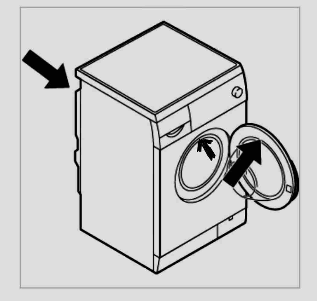

eliop ha iniziato a seguire Inverter con motore stella triangolo
Ma il motivo per cui vuoi fare questa operazione ,quale sarebbe?
Amplificatore Marantz PM520DC muto
ecate ha risposto a ecate alla discussione in Radio - Stereo - Autoradio - HiFi - CD - DVD
sostituito finale unico pezzo, funziona tutto Riccardo -
michpao ha iniziato a seguire Pompa di scarico
collegato col cavo ethernet al tuo bel modem digiti nel browser :https://www.speedtest.net/it e vedi quanto di dà. Ripeti il test a orari diversi in tipo mattino, pomeriggio e sera. Non c'è da inventarsi niente di più. La potenza del pc c'entra poco o niente. no. Ma se guardi quello che hai firmato in piccolino potrebbe anche esserlo.
Climatizzatore split non eroga aria fredda
Alessio Menditto ha risposto a fasteagle alla discussione in Guasti/Problemi Climatizzazione
Ma non ho capito la storia del condensatore, se è guasto il compressore non parte, non fa il rumore che mi sembra di aver sentito nel l’audio. Posto sempre che stiamo parlando, a me sembra il rumore di un compressore che sta funzionando, non fermo, tento è vero che se tocchi il tubo piccolo lo senti caldo, se il compressore fosse fermo quel tubo sarebbe alla stessa temperatura degli altri. Quindo se il compressore funziona, è scarico, non è l’astronave di Star Trek. Per il fatto della perdita, se non parliamo di uno scappato di casa, a fine riparazione lui è OBBLIGATO per la legge Fgas a compilare un rapporto dove deve OBBLIGATORIAMENTE scrivere cosa ha fatto, se ha trovato il clima vuoto di gas, se ce n’era un po’ e quindi OBBLIGATORIAMENTE deve averlo recuperato in bombola, QUANTI grammi ne ha recuperati, poi che tipo di perdita era, cosa ha fatto per ripararla, poi dopo la riparazione OBBLIGATORIAMENTE deve aver fatto una prova di tenuta con azoto, scritto l’esito della prova, poi deve fare il vuoto e scrivere i valori di vuoto, e alla fine scrivere che tipo e quanto gas ci ha rimesso. Come vedi è una procedura ben precisa, non c’è spazio per fantasie perverse, non è che il tecnico si deve inventare cose strane. L’unico modo (dopo centinaia di discussioni lette qui dove si sono letti dí tecnici che hanno fatto roba da circo equestre) per risolvere il tuo dubbio, è che prima di fare il lavoro, tu riesca a iscrivere il tecnico sul Forum, e che prima di fare qualsiasi cosa che vorrà fare, parli con un altro tecnico che sa esattamente cosa deve fare (in questo caso io che ti sto scrivendo). Siccome non penso che accetti l’idea, non so proprio cosa suggerirti di fare. -
Siamo ancora qui a capire cosa è meglio e più economico fare.... Ma 10.7/2.82 è una velocità normale per una linea ADSL in rame? Io con la fibra sono a 600.... Sessanta volte più veloce.... Datemi indicazioni precise sulle prove da fare... Un notebook c'è e pure serio.. una patch cat. 6 anche.....
orsini_fabio ha iniziato a seguire Interruzione tensione a motore
Salve, scooter autocostruito off road che utilizzo in azienda agricola, costruito 5 anni fa, molto semplice: motore con spazzole 48 v 1000 w 21 A, controller PWM 60 A, fusibile riarmabile 50 A. Da un mesetto all'accelerata, dopo pochi secondi si interrompe la tensione al motore, sgancio il fusibile e lo riarmo e tutto riparte, però la velocità del motore è ridotta di un buon 40/50% così come la ripresa, prima sgommava su ghiaia ed erba, ora no. Il controller l'ho sostituito, pensando si fosse rovinato, il problema persiste; batteria al litio, ho provato a sostituirla ma il problema persiste; ho smontato il motore, le spazzole sono ancora al 90%, l'indotto è visivamente in buono stato, sempre visivamente non presenta danni all'avvolgimento...quale potrebbe essere il problema ?
Climatizzatore split non eroga aria fredda
fasteagle ha risposto a fasteagle alla discussione in Guasti/Problemi Climatizzazione
ok faccio fare tutto al tecnico. permettete una domanda forse banale ma è piuttosto importante per me che non ho alcuna esperienza in questo settore: come faccio a valutare se il tecnico stia lavorando bene oppure no? per es. se invece di testare prima di tutto il condensatore e solo poi passare a roba più "seria" non lo fa, credo che stia perdendo tempo apposta. se il problema è una perdita, la risolve e ricarica e poi tra un anno ricapita questo problema perchè non ha risolto bene la perdita, avrò una qualche garanzia sul lavoro? potete darmi qualche dritta a riguardo? in questo periodo ho come la sensazione che siano tutti esperti di climatizzatori. 🤔 - Oggi
Climatizzatore split non eroga aria fredda
Alessio Menditto ha risposto a fasteagle alla discussione in Guasti/Problemi Climatizzazione
Prima di fasciarsi la testa però è meglio aspettare di romperla, vedi la diagnosi del tecnico (sempre che sia un frigorista e non uno che vuole fare tutto l’impianto nuovo), che ti dica cos’ha, se fosse una semplice perdita alle cartelle, si ripara, si fa un bel vuoto e si ricarica e per altri 20 o 30 anni funziona. -
cerco pannello di controllo a parete cablato modello xk11 per clima aermec LCI100.
giorgio17 ha risposto a agoman alla discussione in Componenti Climatizzazione
Se vuoi posso anche dirti come ho fatto a risalire a quel ricambio,ma siccome tu ti ritieni più esperto dico solo quello che ho detto prima :fate quello che volete (20 anni di assistenza,vendita e montaggio Aermec forse qualcosa ho imparato e ho ancora account Aermec per trovare cose che non tutti possono fare) Un pò di umiltà invece di fare sempre i saccenti non guasta...buona giornata -
LAVASTOVIGLIE SIEMENS SI6P1S SPIA RUBINETTO LAMPEGGIA
Stefano Dalmo ha risposto a Tano72 alla discussione in Lavastoviglie
Mi fai una cortesia , aziona il galleggiante antiallagamento e vedi se va in scarico grazie -
Climatizzatore split non eroga aria fredda
Alessio Menditto ha risposto a fasteagle alla discussione in Guasti/Problemi Climatizzazione
Ma per carità, non farlo, quei clima portatili vanno bene in casi di emergenza. Consumano tanto e raffreddano poco, se puoi fai l’impianto fisso. -
Climatizzatore split non eroga aria fredda
fasteagle ha risposto a fasteagle alla discussione in Guasti/Problemi Climatizzazione
capisco... mi rassegno ad aspettare il tecnico anche se detesto stare con le mani in mano. vorrei sottoporvi una questione inerente questo clima che stiamo valutando a casa, così da avere anche un vostro parere. siamo indecisi tra far sistemare questo clima fisso, che è un toshiba kfr-25gw/cx2 che ha circa 15 anni di vita ma non è mai stato usato, ed acquistarne uno portatile, che avrebbe il vantaggio appunto di poter servire tutte le stanze di questa casa a mare però non sto leggendo opinioni buone sui portatili. aggiungo anche che le porte che danno sui balconi hanno le veneziane (non le serrande). da un punto di vista economico, cosa converrebbe? -
Salve questo televisore accende compare il logo per una ventina di secondi poi si spegne e riprende a fare la stessa cosa. La scheda madre 13AT204 V1.0 e il pannello LC390TA2A Forse con un aggiornamento si potrebbe riuscire a risolvere. In rete non si trova niente in merito,o meglio forse sono io che non riesco a trovare niente! Potreste aiutarmi? Grazie.
Climatizzatore split non eroga aria fredda
Alessio Menditto ha risposto a fasteagle alla discussione in Guasti/Problemi Climatizzazione
No no, mi spiego meglio: lo si chiama “compressore”, ma in realtà non lo è, si chiama “spostatore” di gas. Diventa “compressore” quando sulla mandata si trova davanti una ostruzione ( se tu metti due manometri uno sulla mandata e uno sul ritorno quando questi sono uniti da un semplice tubo, tu leggerai praticamente la stessa pressione). Questa premessa è necessaria, siccome nel clima c’è l’ostruzione (della valvola termostatica o del capillare), in un circuito chiuso per forza la pressione sale sulla mandata, sia che ci sia gas refrigerante sia che ci sia aria (quando pompi sulla pompa della bicicletta l’aria la scalda). Per quello dicevo vuol dire tutto e niente che si scaldi il tubo, si scalda sia che ci sia del gas, sia nell’ ipotesi che il gas sia uscito tutto ed entrato al suo posto dell’aria, oppure c’è un misto di aria e gas refrigerante. Se non raffredda nonostante il “compressore” stia funzionando, presumibilmente è uscito il gas e al suo posto è entrata aria (a seconda di dove sia la perdita). Il punto è che servono strumenti che non hai e se li avessi non li puoi usare per legge Fgas. -
Climatizzatore split non eroga aria fredda
fasteagle ha risposto a fasteagle alla discussione in Guasti/Problemi Climatizzazione
puoi spiegare meglio la tua ipotesi? ipotizzi che il gas ci sia ma il tubo piccolo, invece che diventare freddo, diventa caldo, dunque ipotizzi che il compressore funzioni ma comprimi aria? cosa ipotizzi che impedisca l'erogazione di aria fredda? sono finalmente riuscito a trovare un tecnico che può intervenire in questo periodo ma se ne parla non prima di mercoledì. non vorrei che il malfunzionamento fosse causata da una banalità facilmente risolvibile, per es. il condensatore, però purtroppo non ho il capacimetro per verificarlo ma solo il tester digitale. in questi 3-4 giorni, cosa potrei fare (a parte arrostirmi 😁)? -
Siera SI54T005 A-01 manca EAT
Riccardo Ottaviucci ha risposto a frapenas alla discussione in Philips - Phonola
hai un MP -
sald ha aderito alla comunità
Giovanni2222 ha iniziato a seguire Scheda attuatore cancello BFT Deimos Ultra BT B600
Scheda attuatore cancello BFT Deimos Ultra BT B600
Giovanni2222 ha inserito una discussione in Cancelli elettrici
Salve a tutti, premetto che sono nuovo qui. Ho un motore per cancello nuovo BFT Deimos Ultra BT B600 in cui non riesco a fare funzionare il telecomando (non si registra). La mia domanda è se sia possibile fare una diagnosi della parte radio della centralina. La seconda domanda è se per caso possa esserci un blocco di programmazione. La terza domanda è: la parte radio (che è montata su una schedina montata sulla scheda madre) è ad innesto oppure se è guasta va sostituita tutta la scheda. Grazie -
Valentino L. Pietro ha aderito alla comunità
LAVASTOVIGLIE SIEMENS SI6P1S SPIA RUBINETTO LAMPEGGIA
Tano72 ha risposto a Tano72 alla discussione in Lavastoviglie
Buongiorno a tutti, la pompa di scarico è arrivata, l'ho montata, ma aimè non ho risolto, il problema persiste🤬 Non so più dove sbattere la testa😫 Domanda, ma all'interno della lavastoviglie o dello scarico c'è un sensore di livello che se non misura acqua non me la fa partire? Chiedo questo perché l'ultima prova che ho fatto l'ho fatta a secco, cioè dopo aver montato la pompa non ho aggiunto acqua nello scarico per non bagnarla, nell'eventualità che poi magari la devo restituire. -
NoFrost AEG Arctis A75320-GA (92227046000), FUORI CONTROLLO ..
Stefano Dalmo ha risposto a Giuliano1969 alla discussione in Frigoriferi - Congelatori
Scusa , ma dove lo hai visto che i due limitatori di temperatura sono collegati ai due sensori ? io non ho mai visto questo tipo di collegamento su altri frigo . Questi sono i temo fusibili . Ì limitatori Potresti tenere sotto controllo li scarico della condensa per monitorare se fa gli scongelamenti automatici nelle 24 ore -
Giovanni2222 ha aderito alla comunità
Ricambi lavatrice Indesit 2091
Antonio S ha risposto a Antonio S alla discussione in Lavatrici - Asciugabiancheria
Ecco, la guarnizione ha il profilo che si vede in foto. Se può essere di aiuto... Anche se il problema più grosso a questo punto sarà cercare di gestire il rattoppo della vasca..quello che avevo fatto con resina la volta scorsa si è disatrosamente sfaldato dopo due o tre lavaggi 😭 lo scaricocentrifuga non perdona -
cerco pannello di controllo a parete cablato modello xk11 per clima aermec LCI100.
click0 ha risposto a agoman alla discussione in Componenti Climatizzazione
Il codice è quello e il pezzo dovrebbe essere disponibile -
NoFrost AEG Arctis A75320-GA (92227046000), FUORI CONTROLLO ..
Giuliano1969 ha risposto a Giuliano1969 alla discussione in Frigoriferi - Congelatori
Con le ferie ho ripreso in mano il congelatore "messo in pausa". Scheda ERF2000 power board ERF2000 power board riparata (bruciati e sostituiti R1, R33, D3 e C3). Precedentemente (anno scorso) avevo sostituito anche i due condensatori al poliestere nello stadio alimentazione. Alla ripartenza il problema si ripresenta simile all'inizio: 1 - Scheda rimontata, congelatore riavviato. Impostata la temperatura a -18°C e caricato di bottiglie d'acqua per provare il raffreddamento. Nelle prime 24 ore tutto regolare. #Ricomparsa del problema iniziale". LA mattina dopo , il display temperatura del freezer mostra una temperatura interna di -28°C. Il setpoint è invece sempre a -18°C. Spegnendo il congelatore per 15 minuti e facendolo ripartire, tutto sembra funzionare correttamente (almeno da due giorni) . Il compressore si ferma e riparte regolarmente (questo sembra escludere che il triac del compressore si fosse incollato portando a -28°C il congelatore). #Nuove misurazioni Con il congelatore freddo a -18°C, scollegato dalla rete, leggo sensori e resistenza dai connettori RAST - impedenza sul riscaldatore, J1 8-9 -( va al triac GTH2 ) : infinito - cooler evaporator temperature sensor: J3 3-4 - NTC2: 21 kOhm - freezer air temperature sensor: J3 5-6 - NTC3 - 16 kOhm # Possibile ANALISI - Dai valori , Le sonde sembrano due NTC 2.2K, apparentemente coerenti con la temperatura mostrata sul display - Il valore infinito del riscaldatore fa supporre che l'elemento sia interrotto (bruciato). - dai due 'esplosi su sigo aeg, non dedo termofusibili sull'elemento riscaldatore (6) I due elementi 130 (limitatore della temperatura per frigorifero/congelatore) appaiono colelgati alle due sonde NTC, quindi non ad un elemento di potenza come il riscaldatore (Singolo) - Con questi valori dovrei acquistare un elemento riscaldatore nuovo. Vi risulta che esista un termofusibile di protezione (non mostrato) per l'elemento riscaldatore ? - L'evaporatore attualmente non mostra segni di ghiaccio. Non capisco come l'elemento riscaldatore possa aver mandato il tilto il microcontrollore in così poche ore dal riavvio. Avete qualche idea sulla possibile causa ? -
cerco pannello di controllo a parete cablato modello xk11 per clima aermec LCI100.
click0 ha risposto a agoman alla discussione in Componenti Climatizzazione
resta il fatto che hai usato un esploso dell'unita interna e non puoi aver fatto altrimenti ( motivo per cui ho chiesto seriale unita interna anche perche si va a colpo sicuro) ti è semplicemente andata bene che la macchina ha una sola versione e un solo modello di pannello -
Ho chiesto ad un ricambi elettrodomestici di zona che mi ha dato questo prezzo. Farò altre ricerche perché in effetti è molto caro.
