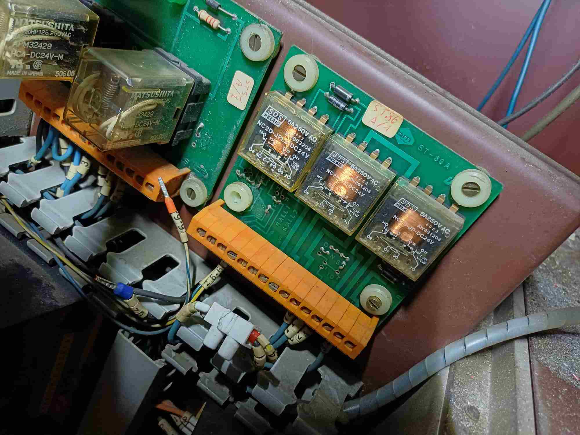

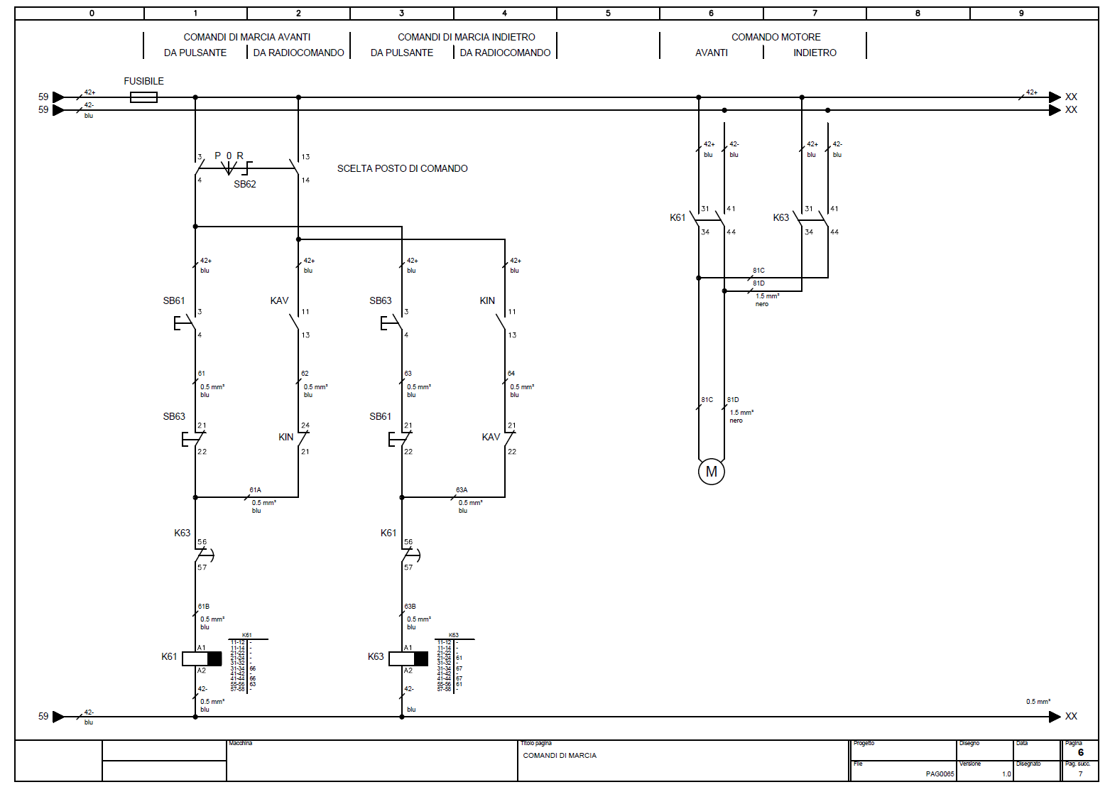

Cavo interrato in corto
Francesco Pisano ha risposto a Francesco Pisano alla discussione in Altro su impianti elettrici civili
Aggiornamenti. È venuto il tecnico con la sonda e siamo arrivati ad un punto nel giardino imprecisato e la sonda becca terra . Ho acquistato un noyafa nf820. Vediamo... -
revisione schedina relè anni 80.
Dumah Brazorf ha risposto a reka alla discussione in Elettronica Fai da te
hai già ricostruito lo schema circuitale? che ci sono un sacco di piste e jumper ed i diodi sembrano essere 4 mentre i relè sono 3 per cui magari non sono semplicemente di freewheel ma concorrono alla logica di funzionamento. -
Invertire marcia motore 24v con ricevente + pulsante
NovellinoXX ha risposto a jack-vc09 alla discussione in Elettronica generica
Non mi sembra compatibile con il radiocomando che ha in uscita, se ho capito bene, 2 relè a singolo scambio, terminali "C" + "NA" + "NC" -
peppe53 ha aderito alla comunità
Grazie, potrei ritentare facendo qualche modifica o lascio così? Vedersi ora si vede. Il tv fa parte della mia collezione, non lo userò a lungo (qualche ora all'anno). Grazie
- Oggi
per i diodi ok, sapevo che i condensatori è meglio cambiarli quindi mi son tolto il dubbio per i diodi. i rele su amz li avevo visti ma arrivano dalla cina fra un mese se va bene, preferivo a sto punto mettere magari una barretta din con tre zoccoli e relè attualmente commerciali. i diodi si possono provare montati o vanno dissaldati?
quindi non ha passato corrente percui il catodo non si è pulito Se hai provato subito il TV la miglioria era dovuto al catodo molto caldo e l'emissione degli elettroni era migliore.
Ctec ha iniziato a seguire revisione schedina relè anni 80.
Quello a sinistra lo trovi qui, gli altri dui qui Diodi vanno bene dei 1N4007, ma se non sono in corto non importa cambiarli. Sicuramente non c'è niente sotto
Invertire marcia motore 24v con ricevente + pulsante
Marco Fornaciari ha risposto a jack-vc09 alla discussione in Elettronica generica
su una pressa ho un scheda che accentra i relè d'allarme che mi da problemi, ha a bordo solo 3 relè e qualche diodo. innanzitutto di cambiare i relè ma non si trovano più, quindi visto che c'è spazio avevo pensato di saldare dei fili e mettere tre zoccoli con relè equivalenti. val la pena cambiare anche i diodi? nel caso mi sapete suggerire che relè conviene usare e che diodi sono? non posso tenere ferma la pressa quindi preferisco avere tutto pronto. Metto la foto, secondo voi è possibile che ci siano componenti sul retro?
frapenas ha iniziato a seguire Rigenerazione tubo catodico
Buongiorno, mi accodo qui se posso... Ho tentato una rigenerazione "artigianale" ad un A61-120W montato su un CGE ibrido di inizio anni '70 che era visibilmente stanco. Non possedendo un rigeneratore, morto per morto, c'ho collegato il prova valvole Chinaglia 560 che consente di controllare l'emissione (che era 0%) ma anche di variare la tensione al filamento. Da 6,3V sono andato per brevi periodi a 7,5V, pichiettando nel contempo il collo, poi brevissimamente a 12,5V e via così per una mezzoretta. E si è risvegliato. Si vede bene e anche abbastanza a fuoco. Leggendo qui ho poi provato così: alimentato filamento per 15 min a 6.3V alimentato filamento per 15 min a 7.5V scollegato tutto dal telaio collegata la 230V di casa con lampadina in serie da 15W a pin2 (G1) e pin7 (K) del tubo dato diversi impulsi della durata di 4-5 secondi per una decina di volte lampadina sempre spenta durante tutte le operazioni nessuna scarica all'interno del tubo Ricollegato tutto e va un po' meglio: secondo me è stata la sovra alimentazione temporanea a fargli bene, non il resto. Che ne dite? Grazie, ciao
Stefano Ni ha aderito alla comunità
Invertire marcia motore 24v con ricevente + pulsante
Marco Fornaciari ha risposto a jack-vc09 alla discussione in Elettronica generica
Lo schema corretto e completo è quello allegato: lo ho estrapolato da uno dei tanti miei. Ma ripeto va a bordo di un veicolo, pertanto bigogna vedere le normaive da applicare con tutto quanto ne consegue. L'interblocco meccanico tra i contattori di potenza è facoltativo, anche se raccomandato. Volendo si può anche inserire un commutatore, magari a chiave, per abilitare o i pulsanti o il radiocomando, che sarebbe una buona cosa. -
fisica ha iniziato a seguire Ricambi interruttori cappa
Ricambi interruttori cappa
fisica ha risposto a Sconsi94 alla discussione in Altro su elettrodomestici
se ricordo, tutti gli interruttori sono meccanicamente interbloccati attraverso una lamina che scorre nel supporto. Potrebbe essere che si sia semplicemente impastato tutto con i fumi grassi della cucina, allora un po' di spray sul supporto potrebbe risolvere. -
Panasonic condizionatore problema con collegamenti elettrici lunita split non da segni di vita
click0 ha risposto a Massimo-1964 alla discussione in Guasti/Problemi Climatizzazione
Non va usato S1 va usato L -
Tia v21 Scheda di rete non rilevata dopo l'installazione
Walter-967 ha risposto a Walter-967 alla discussione in S7-1200
Ciao Drugo, sono in contatto con il rivenditore di zona e ho un ticket aperto con Siemens, ma entrambi brancolano nel buio, tanto per cambiare e la risposta classica è "questa è la prima volta che riscontro un problema del genere, non è mai successo a nessuno"...... Avevo provato anche io con gemini, ho cancellato la cartella log senza risultati e a lanciare s7epaImp64x.exe, ma gemini non mi aveva indicato di spostare i 2 file. Ho Seguito la tua procedura e funziona tutto alla perfezione, un grazie enorme. Questo post va messo evidenziato perchè chissà a quanti altri capiterà.... Grazie mille a tutti per l'aiuto -
Panasonic condizionatore problema con collegamenti elettrici lunita split non da segni di vita
Alessio Menditto ha risposto a Massimo-1964 alla discussione in Guasti/Problemi Climatizzazione
Ma l’è morsettiere non si devono collegare a fantasia, o come sembra meglio o a interpretazioni: se lo split riporta F N e T, bisogna dare Fase Neutro e Terra, punto, non pensare che non serva, così come il morsetto 1 sullo split va collegato al morsetto 1 sulla unità esterna e così via. Più facile di così non pensi cosa ci può essere. -
Delchi di 30 anni
Alessio Menditto ha risposto a del_user_303555 alla discussione in Guasti/Problemi Climatizzazione
Ormai è andata, l’autore si è offeso. -
Panasonic condizionatore problema con collegamenti elettrici lunita split non da segni di vita
Massimo-1964 ha risposto a Massimo-1964 alla discussione in Guasti/Problemi Climatizzazione
Rivediamo e cercherò di essere sintetico e più chiaro io ho cercato di interpretare il manuale ma le tradizioni non sono chiare . Io vorrei fare come dici tu do corrente allo split utilizzando la morsetti inferiore? . Così impiego fase e neutro il comune grigio che sul motore esterno è collegato al numero 3 della morsettiera motore per lo split lo collego al numero 3 questo è quello che posso fare e sperare di non creare danni Cosa ne pensate non vado a fare danni ? -
Tia v21 Scheda di rete non rilevata dopo l'installazione
Walter-967 ha risposto a Walter-967 alla discussione in S7-1200
Allora, in comunication setting succede la stessa cosa che in pg/pg. Il dongle realtek viene visto nelle sezioni LLdp e PNIO ma non nei punti di accesso. Posto alcune immagini -
RiccardoS ha iniziato a seguire Delchi di 30 anni
Delchi di 30 anni
RiccardoS ha risposto a del_user_303555 alla discussione in Guasti/Problemi Climatizzazione
Premesso che salto tutta la polemica in mezzo e forse l'intervento non servirà a niente, volevo solo scrivere un paio di cose: 1) già detto da un utente nei primi interventi: cosa aspetti a verificare/collegare la terra? 2) la parte più interessante che mi porta a scrivere (quella sopra è un'ovvietà, ma d'obbligo ribadirla): se vi incuriosisce l'origine del "friccicore", qui ne trovate la spiegazione: https://attivissimo.me/niente-panico-rsi-puntata-del-2026-06-01/ -
Panasonic condizionatore problema con collegamenti elettrici lunita split non da segni di vita
Massimo-1964 ha risposto a Massimo-1964 alla discussione in Guasti/Problemi Climatizzazione
Si la risposta e molto confusa -
Massimo-1964 ha iniziato a seguire Panasonic condizionatore problema con collegamenti elettrici lunita split non da segni di vita
Panasonic condizionatore problema con collegamenti elettrici lunita split non da segni di vita
Massimo-1964 ha risposto a Massimo-1964 alla discussione in Guasti/Problemi Climatizzazione
Io posso collegarmi alla linea cioè fase ma la morsettiera sotto serviva secondo lo schema a fare corrente allo split interno e poi da lì avrei portato di romanzo al motore sotto , oppure come ho fatto do corrente al motore e poi porto dentro la corrente dal motore allo split ma il problema nasce lì ed ha una cattiva interpretazione. Adesso faccio un passo indietro motore collegato il manuale dice mantenere gli stessi collegamenti dal motore allo split e io ho interpretato come vedete i collegamenti. Non so se arrivare e dal motore e dare corrente alla morsettiera inferiore e solo con il comune grigio collegarmi sullo spazio contrassegnato come comune alla morsettiera parte superiore -
Buongiorno, avrei due quesiti da porvi per quanto riguarda la gestione di due movimenti con asse 210. il primo: dovrei far ruotare un tubo con un asse rotante nel mentre all'estremità di esso viene eseguita una saldatura. quello che devo fare è variare la velocità tra step 1 step 2 e step 3 senza creare fermi all'asse altrimenti la saldatura non è corretta. inoltre lo step 3, può proseguire oltre i 360°. come eseguireste il cambio di velocità? che blocco MC usereste? secondo quesito: ci sono i due rulli come da immagine che devo spostare un tubo, tutti e due si muoveranno alla stessa velocità per trasportare il tubo in modo lineare verso DX. Ad un certo punto, in base alla quota del rullo 2, devo rallentare al volo tutti e 2 i rulli e passata una "finestra" devo aumentare nuovamente la velocità. quando tutti e due raggiungono la posizione impostata (ognuno avrà una posizione differente assoluta) devono arrestare il movimento. quindi, il movimento per ogni rullo deve essere ad una posizione assoluta. Anche qui, come gestireste la situazione? Grazie in anticipo per l'aiuto
Invertire marcia motore 24v con ricevente + pulsante
NovellinoXX ha risposto a jack-vc09 alla discussione in Elettronica generica
Intendevo quelli meccanici, Quelli elettrici è ovvio che ci devono essere. Leone ha aggirato gli interblocchi elettrici confidando sul fatto che se uno scambio è in posizione NC non può essere contemporaneamente in NA, ma formalmente non è corretto perchè non impedisce l'attivazione contemporanea dei relè. Il circuito corretto dovrebbe essere così ( ho ripreso il disegno di Leone, spero si capisca) (P.S. i relè devono essere a doppio scambio). -
Invertire marcia motore 24v con ricevente + pulsante
Livio Orsini ha risposto a jack-vc09 alla discussione in Elettronica generica
Se non metti gli interblocchi può sempre succedere che si comandi avanti ed indietro contemporaneamente. -
Invertire marcia motore 24v con ricevente + pulsante
Maurizio Colombi ha risposto a jack-vc09 alla discussione in Elettronica generica
Con i dovuti blocchi elettrici, che ho omesso di indicare perchè troppo scontato non succederebbe. Del resto non ho parlato nemmeno di protezioni, mi sembra fin troppo scontato e banale anche il circuito da realizzare, ma forse mi sbaglio.
