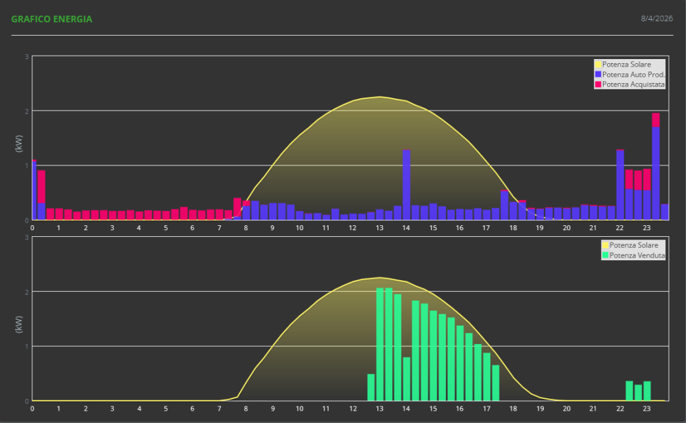

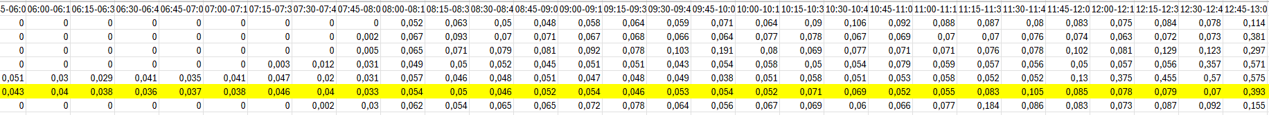

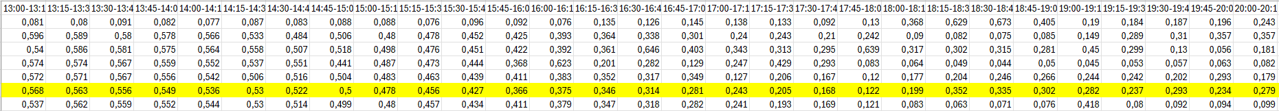

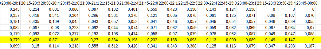

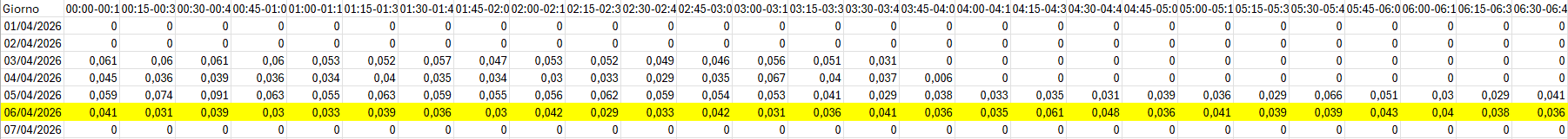

Impianto citofonico Urmet con 2 pulsantiere in parallelo non riesco ad equilibrare l'audio
gettis ha risposto a gettis alla discussione in Citofoni, videocitofoni e intercomunicanti
Sono collegati in parallelo senza niente, fili in parallelo; dunque l'alternativa é lo scambiatore oppure ? Grazie -
fabio08 ha iniziato a seguire caldaia ariston 23 mffi b non si accende fiamma
caldaia ariston 23 mffi b non si accende fiamma
fabio08 ha inserito una discussione in Guasti/Problemi Riscaldamento
Buongiorno, in accensione di acqua calda o riscaldamento, a volte soprattutto a freddo parte il ventilatore, non fa le scintille per l'accensione della fiamma e si accende la spia di blocco. Una volta sbloccata parte regolarmente. Ho già sostituito il pressostato che comunque pareva funzionare. Cosa posso provare? Grazie mille -
piergius ha iniziato a seguire corretto collegamento impianto di terra
corretto collegamento impianto di terra
piergius ha risposto a Lukej alla discussione in Progettazione impianti elettrici civili e terziario
Per la Cassetta di Derivazione principale adotterei almeno un Morsetto a più fori tipo questi : che consente di lavorare su una derivazione senza interrompere le altre, agevolando l' esecuzione di Verifiche dell' Impianto . - Buona giornata ! -
Che problemi hai ? L'antenna, se non ha i collegamenti ossidati, è idonea. Al massimo la cambi con una Log nuova da 15-20 euro Magari il cavo esterno è rovinato, e basta cambiare quello, fino all'amplificatore. Per altre risposte serve una misura di segnale e la mappa completa delle prese (posizione, lunghezze dei cavi, piani, eccetera)
Una richiesta sugli orari di immissione corrente in rete
reka ha risposto a mgaproduction alla discussione in Fotovoltaico
l'immissione in rete avviene perchè le batterie cariche funzionano da generatore e in quei momenti è possibile che la tensione si abbassi e quindi hai un assorbimento dalla rete. andrebbero viste le impostazioni del sistema se permettono di evitare le immissioni mentre l'impianto non produce. -
Una richiesta sugli orari di immissione corrente in rete
mgaproduction ha risposto a mgaproduction alla discussione in Fotovoltaico
Guarda, metto un pò di foto di dati del file (non riesco ad allegarlo) di modo da potertelo far visionare. Ma come potrai vedere, almeno all'apparenza, ci sono tutta una serie di dati che sembrano poco veritieri. Intanto, ieri di nuovo stesso fenomeno e di nuovo in corrispondenza di picchi di consumo serali di energia (tipo ferro da stiro, lavatrice ed altro insieme) : Ma com'è possibile se sto assorbendo un botto, come si vede dal grafico, e pure la sera tardi, che riesco a fare ancora immissione? Ma ora veniamo ai dati che prelevo dal sito di e-distribuzione : sempre per rimanere nel giorno 6/04 (la giornata di ieri ancora non c'è), com'è possibile che ad ogni fascia oraria notturna ci sia una, seppur minimissima, immissione di corrente in rete? Non è strano? -
Mappatura pezzi su nastro di trasporto
marco1278 ha risposto a marco1278 alla discussione in S7-1200
Adesso ho spostato tutto su OB ad interrupt impostato a 2ms. Ho cambiato i timer con dei contatori e vado a leggere e scrivere ingresso FTC e le due uscite direttamente senza passare dall’immagine di processo. Sto a vedere se la CPU regge o si schianta 🫣 -
beretta meteo green box csi
RS6R ha risposto a ISITRO alla discussione in Guasti/Problemi Riscaldamento
prova con 0018 - Oggi
Virgo Bft, motore 2 resta in manuale
titorito ha risposto a titorito alla discussione in Cancelli elettrici
Ciao Roby, sì il motore è quello. Ci sono due ante e l’altro Virgo funziona bene. Visto che l’assistenza continua a tardare, cambiare il sistema di cambio è cosa fattibile per uno che ha manualità o serve specifica attrezzatura e conoscenza? -
Tubo di collegamento pressostato serbatoio
Stefano Dalmo ha risposto a zagabike alla discussione in Compressori
Bhe sta appena sotto gli otto bar , io lo lascerei stare così . Riguardo alle perdite , devi prendere una spugna , mettere un po di svelto e un po di acqua , creare molta schiuma e metterla su ogni giunta , se fa le bollicine , devi rifare l’accoppiamento -
Tubo di collegamento pressostato serbatoio
zagabike ha risposto a zagabike alla discussione in Compressori
Ecco la "bestia"......🤣 Era sderenato perdeva aria da tutte le parti..... Ma con due lire su TEMU l'ho rimesso a nuovo... Prezzi incredibili..... Non perde un filo di aria..... Ma dopo un pò di ore lo ritrovo a zero e questo mi disturba un pò o forse è normale???? Ecco le foto.... Ditemi che devo fare.... -
Mappatura pezzi su nastro di trasporto
Roberto Gioachin ha risposto a marco1278 alla discussione in S7-1200
La soluzione che hai adottato non è sbagliata, almeno dal punto di vista concettuale, ma con quei tempi ciclo non è che puoi pretendere molta precisione. Utilizzare un interrupt a tempo può anche migliorare ma rimane l'indeterminazione della lettura della fotocellula che segue il tempo ciclo. Potresti pensare di usare un interrupt su evento, quello della fotocellula. Poi ti rimane il problema di contare il tempo con precisione, e siamo sempre li. Se vuoi ottenere risultati più precisi usa un PLC con tempi di scansione che si avvicinino a 1 ms -
Weintek EasyBuilderPro cMT2078x: è possibile aprire e leggere un file come fosse una stringa?
Simone.Salarsi ha risposto a RosaE alla discussione in Altri HMI & Scada
che io sappia tramite macro credo di no, ma siccome hai un pannello serie CMTx forse puoi usare javascript con JS Object. -
Buongiorno a tutti Dopo aver sistemato mediante pulizia ,scrostatura e soluzione conservante nell impianto di riscaldamento a pavimento volevo rimettere i parametri normali adatti all'impianto tipo temperatura limite ecc. che erano stati modificati dal centro assistenza per via della cattiva circolazione generale .L'accesso si fa dalla tastiera interna al locale ma ce una password a 4 ciffre ..Dentro il porta scheda controllo ce un adesivo col codice 18 come password ..ma i due digits mancanti dove le trovo ?Devo mettere il circolatore interno in modalita pwm , abassare la temperatura limite , abilitare la sonda esterna, inserire PID ecc. come da nuovo questi parametri sono stati alterati dal manutentore del centro assistenza .... Grazie in anticipo
Livio Orsini ha iniziato a seguire Alimentazione motore trifase
Dovresti riportare i dati di targa di questi motori. Comunque, se non ti serve avere variazioni di velocità, si può anche usare un inverter mono-trifase 230V-230V con filtro sinusoidale interposto tra motore ed inverter.
mistertv ha iniziato a seguire Mivar 28s51
Se il filamento non è interrotto ed il colpetto lo ha risistemato momentaneamente allora oltre a fare quello che dice Riccardo sfila anche la scheda RGB dallo zoccolo del tubo e con il disossidante e spazzolino pulisci bene all'interno del connettore della scheda ed i piedini dello zoccolo, visto che era abbandonato magari un pò di ossido e umidità possono aver creato isolamenti nei contatti.
marekt4 ha iniziato a seguire Alimentazione motore trifase
Buon giorno a tutti. Sono un vs. iscritto da alcuni anni ma per ragioni lavorative e famigliari fino ad ora non sono mai riuscito a partecipare alle vs. discussioni. Da un pò di tempo sto cercando di mettere in funzione alcuni macchinari per la lavorazione del legno appartenuti a mio padre con motore trifase. Ho constatato che l'alimentazione con iverter monofase/trifase nel mio caso è scosigliabile in quanto l'onda non è puramente sinusoidale e quindi provoca surriscaldamento negli avvolgimenti datati e di vecchia concezione. La mia intenzione era quella di utilizzare un alimentatore switching (praticamente un raddrizzatore) con entrata 220v ac ed uscita 48v cc e quindi a valle applicare un inverter trifase per fotovoltaico che assicura un'onda sinusoidale pura. Ringrazio in anticipo tutti quanti potranno consigliarmi.
Mappatura pezzi su nastro di trasporto
marco1278 ha risposto a marco1278 alla discussione in S7-1200
Ok, adesso ho capito cosa intendevi. Usare i contatori va bene, ma ho il problema del tempo di incremento. Il merker clock più veloce è 100ms e nella mia applicazione il primo soffio si attiva dopo 60ms, per cui dovrei gestire i contatori ad interrupt. Ogni quanto? 10ms? 5ms? -
Sostituzione bitcino 334202 con bitcino Universal 334262
Maurizio Colombi ha risposto a Giacomo955 alla discussione in Citofoni, videocitofoni e intercomunicanti
Allora non ti resta altro che controllare il selettore del volume di chiamata, sotto all'apparecchio vicino all'ingresso del cordone cornetta. Poi non ho altre soluzioni. -
Ti scrivo come usare un contatore come timer secondo la IA: 3. Logica nel Segmento (Linguaggio LAD) Utilizzeremo un blocco CTU (Counter Up). Per farlo funzionare come un timer da 10 secondi, imposteremo il valore di preset (PV) a 10. Segmento 1: Logica del Contatore Ingresso CU (Count Up): Inserisci un contatto normalmente aperto di Clock_1Hz in serie con Start_Timer. In questo modo, il contatore riceve un impulso ogni secondo solo se lo "start" è attivo. Ingresso R (Reset): Inserisci il bit Reset_Timer. PV (Preset Value): Scrivi 10 (per un ritardo di 10 secondi). Uscita Q: Collega Tempo_Raggiunto. Come funziona nella pratica Quando attivi Start_Timer, il contatore inizia a ricevere gli impulsi dal bit %M0.5. Ogni secondo, il valore attuale (CV) aumenta di 1. Al raggiungimento di 10 (dopo 10 secondi), l'uscita Q del contatore e la tua variabile %Q0.0 diventano vere. Se disattivi Start_Timer, il conteggio si ferma (mantenendo il valore raggiunto). Per ricominciare da zero, devi attivare Reset_Timer. Perché usare un contatore invece di un timer standard? Memorizzazione: Se manca la corrente o fermi il segnale, il contatore "ricorda" a che punto era arrivato (se configurato come ritentivo). Lunga durata: I timer standard hanno limiti di tempo specifici. Con un contatore e un clock più lento (es. 1 minuto), puoi creare timer che durano giorni o settimane con estrema precisione. Nota Tecnica: Per una precisione assoluta, è meglio usare i fronti di salita (P) del segnale di clock, anche se con 1 Hz il CTU standard gestisce bene la variazione di stato.
Mappatura pezzi su nastro di trasporto
marco1278 ha risposto a marco1278 alla discussione in S7-1200
Ciao, il tempo ciclo della CPU varia da 7ms a 13ms. Non potevo usare un solo timer perché tra fotocellula e soffio posso avere 3 pezzi contemporaneamente, per cui devo tenere memoria dei singoli pezzi. Ne ho nessi 10 perché se in futuro cambiano i prodotti non devo riscrivere tutto. Non ho capito?! -
È la versione moderna di "me lo ha detto mio cuggggino che un suo amico...."?😄 Le informazioni si assumo dai manuali, non per sentito dire da tizio o caio. Si, di norma, il fusibile nei tester è in serie al solo circuito amperometrico. Misurare 200V con fondo scala da 100mV sicuramente non fa bene allo strumento: si va da una semplice staratura sino alla cottura di qualche resistore di precisione. Tutto dipende da come è fatto lo strumento. Quando si misura una tensione incognita si posiziona lo strumento sulla scal più elevata e poi si cambia scala per arrivare al fondo scala più vicino al valore da misurare.
- Ieri
Rex Jetsy RWN16781 Problema vaschetta ammorbidente
osmizzabis ha risposto a osmizzabis alla discussione in Lavatrici - Asciugabiancheria
Ho trovato lo stesso mio problema ben descritto in questo forum (spero di non infrangere qualche regola postando il link): forum.partsdr.com/showthread.php?6487-FIXED-Electrolux-Front-Load-Washer-will-not-dispense-softener -
Sostituzione bitcino 334202 con bitcino Universal 334262
Giacomo955 ha risposto a Giacomo955 alla discussione in Citofoni, videocitofoni e intercomunicanti
Si è posizionato su lamella 2 3 ma non si sente quando suonano o meglio si sente basso basso allego foto -
Scheda comando riscaldamento escavatore CAT312LC
Ok, la prossima settimana dovrebbe arrivare e una volta montato vi faccio sapere. Intanto Livio grazie sempre.
