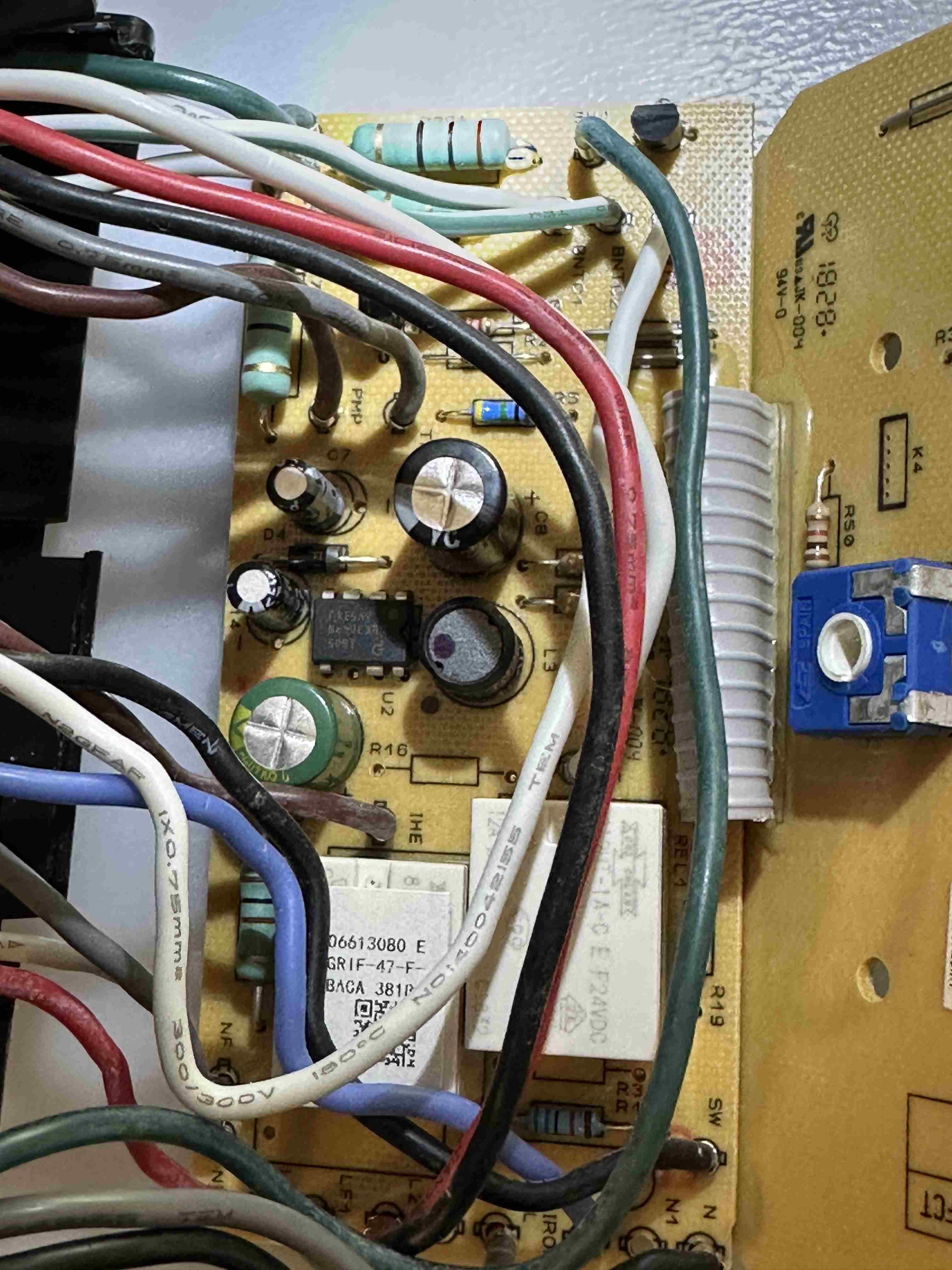

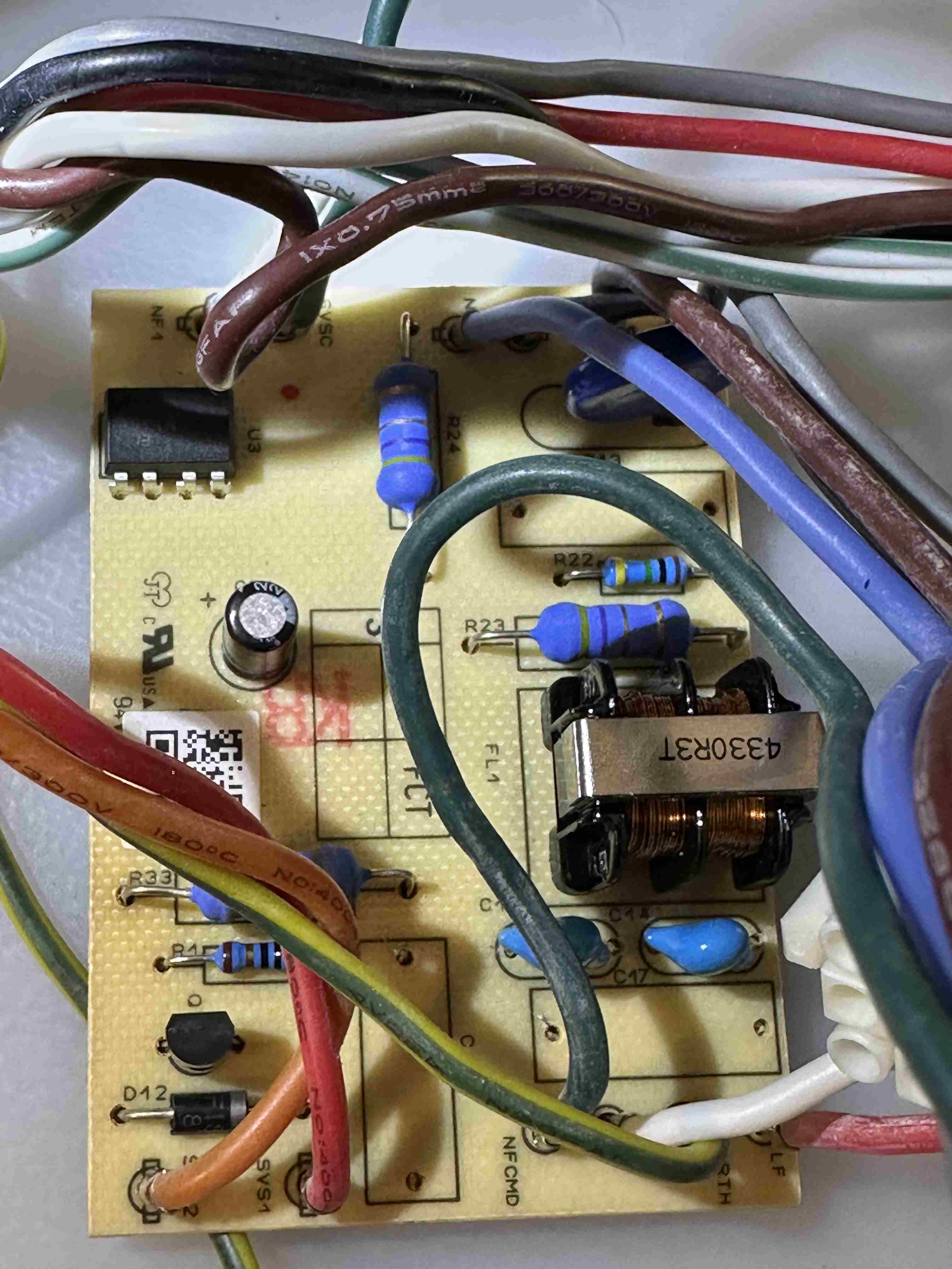

Simodinapoli ha aderito alla comunità
Sostituzione Bticino 344502 con nuovo Bticino 344682
AIZZI ha risposto a AIZZI alla discussione in Citofoni, videocitofoni e intercomunicanti
è normale che non riesco a far funzionare Door Entry quando vado a fare la scansione del qrcode mi dice che funziona solo con Home+Security è normale o sbaglio qualcosa.. ? -
Ferro Rowenta DG8996 - dopo circa 30 minuti si accende spia rossa di mancanza acqua
madp01 ha risposto a madp01 alla discussione in Piccoli elettrodomestici
Ecco le foto delle schede con i 4 condensatori poliestere rimossi. Ho controllato i tre condensatori sulla scheda filtro dell'alimentazione di rete. Quello da 330nF il multimetro me lo da per 80nF. Quelli da 100nF uno misura circa 51 nF, l'altro circa 90nF. Invece quello da 330nF sulla scheda di potenza misura circa 5 nF. Provo a sostituire quest'ultimo? Grazie -
Faremo tutto se sto caldo ci darà una tregua.... La fibra in una casa vicina di amici va una bomba... Hanno risolto tutti i problemi che invece loro ancora hanno.... La bolletta Telecom è questa..... TIM PREMIUM MEGA.... In parole più umane "UN CESSO".....🤣
Sul tardi vedo se riesco a controllarli. Scollegando il connettore con i 3 fili il motore non dovrebbe partire completamente o mi sbaglio?
Reperibilità ricambi lavatrice Zoppas P72X
borgo77 ha risposto a FrankEj alla discussione in Lavatrici - Asciugabiancheria
ciao se ho visto bene Montaruli ce l'ha disponibile e costa pochissimo -
Provocazione: i danni da grandine come si contano?
reka ha risposto a Alessio Menditto alla discussione in Fotovoltaico
certo ma vorrebbe dire tenerle in carica durante la produzione del FV. io faccio il conto che con un 4,7kWp puoi al limite arrivare a produrre 5000kWh in un anno e se li usi tutti in autoconsumo allora puoi stimare un risparmio anche di qualcosa superiore ai 1200. - Oggi
pannello 4,3" touch colori
Simone Baldini ha risposto a Simone Baldini alla discussione in Elettronica generica
Cerco solo il pannello TFT, il termostato funziona perchè lo riesco a comandare con l'app (va anche per il raffrescamento). Il problema è che lo schermo è rotto e mi dispiaceva sostituirlo per il solo TFT rotto. Guardando le immagini sembrano uguali anche il connettore e la posizione, era per capire se qualcuno aveva info per selezionarlo bene. -
Interruzione tensione a motore
Livio Orsini ha risposto a orsini_fabio alla discussione in Azionamenti CC
Frenato perchè senti una certa resistenza o perchè è bloccato? Il collettore è annerito ma non ha solchi, le spazzole sembrano consumate uniformemente; non conoscendo la lun ghezza originale, devo basarmi solo sulla lunghezza del portaspazzole, da cui deduco che hanno ancora una vita significativa. Puoi fare un'ulteriore prova, se ha una pinza amperometrica in continua. Collega il motore al suo regolatore, che è un normale alimentatore a tensione variabile da 0V al massimo. Blocca meccanicamente il rotore del motore. Posiziona la pinza e, contemporaneamente, metti il tester in Volt con i puntali sui morsetti del motore. Regola il potenziometro al minimo, accendi l'alimentatore (dai la marcia). Verifica l'assorbimento, eventualmente "accelera"un poco sino a leggere circa 22A-25A. Questo valore di corrente dovrebbe raggiungerlo con pochissimo "acceleleratore". Leggi ed annota il valore di tensione. -
Corrente di corto circuito a fondo linea e intervento del magnetotermico
asffasfs ha risposto a asffasfs alla discussione in Altri argomenti elettrici
già ho provato a fare questa verifica ma comunque la corrente di corto circuito a fine linea è minore della corrente magnetica dell'interruttore. -
Ferro Rowenta DG8996 - dopo circa 30 minuti si accende spia rossa di mancanza acqua
Stefano Dalmo ha risposto a madp01 alla discussione in Piccoli elettrodomestici
Posta una foto della scheda di potenza . e lo hai misurato anche se di valore inferiore ? hai fatto la prova di staccare e riaccendere nel giro di 1minuto? -
Reperibilità ricambi lavatrice Zoppas P72X
FrankEj ha risposto a FrankEj alla discussione in Lavatrici - Asciugabiancheria
Ciccio 27 ha iniziato a seguire Reperibilità ricambi lavatrice Zoppas P72X e Uscita scarico Smeg LBW62UE
Uscita scarico Smeg LBW62UE
Ciccio 27 ha risposto a Angel1950 alla discussione in Lavatrici - Asciugabiancheria
Di solito il carico è "davanti" alle vaschette e lo scarico in alto a destra. -
Reperibilità ricambi lavatrice Zoppas P72X
Ciccio 27 ha risposto a FrankEj alla discussione in Lavatrici - Asciugabiancheria
Io terrei la guarnizione e userei qualcosa tipo resina epossidica per le cerniere. -
FrankEj ha iniziato a seguire Reperibilità ricambi lavatrice Zoppas P72X
Reperibilità ricambi lavatrice Zoppas P72X
FrankEj ha inserito una discussione in Lavatrici - Asciugabiancheria
Gentilissimi, Sto cercando di rimettere in sesto una lavatrice Zoppas P72X serie Inox Laser. E' stata ferma 5 anni, oggi ho provato a farla ripartire e funziona perfettamente come prima. Gli unici due problemi sono la gomma dell'oblò che è marcia, l'ho pulita alla meglio ma sicuramente una nuova sarebbe più igienica, e la plastica interna dell'oblò dove sono imperniate le cerniere si è crepata. Quell'oblò lì l'abbiamo comprato 15 anni fa dal nostro ricambista di fiducia ed era l'ultimo, non saprei dove andarlo a cercare. Ho pensato di chiedere una mano qui, sia mai che c'è qualche ricambista o tecnico coi contatti giusti. Dispiacerebbe cambiarla solo per un pezzo di plastica, l'idea era quella di tenere una lavatrice "da battaglia", posso anche cercarne una usata su Subito ma questa so che almeno come vasca, timer, motore etc è sana, cuscinetti e cinghia hanno pochi anni. Grazie per l'attenzione e buona giornata -
Io controllerei quei cavi rosso, blu, verde, relativo connettore ed eventualmente, se accessibile, guardare che tipo di sensori monta.
Schema collegamento citofono bticino
massimo ceroni ha risposto a massimo ceroni alla discussione in Citofoni, videocitofoni e intercomunicanti
Grazie. -
Ciao NovellinoXX e grazie anche a te per avermi risposto. Pensi sia qualcosa di fattibile e nel caso i pezzi sono reperibili o meglio non perderci tempo?
Provocazione: i danni da grandine come si contano?
Simone Baldini ha risposto a Alessio Menditto alla discussione in Fotovoltaico
Se il risparmio lo paragoni alla benzina sei anche oltre i 1200 euro. -
No, serve una ostruzione, una “laminazione” si fa o con un capillare, o con una termostatica, o alla garibaldina con un rubinetto chiudendolo non del tutto, ma questa pratica è riservata ai perversi, l’ho fatto io anni fa è stato emozionante. Se vuoi un consiglio, ripeto, chiama un frigorista e prima di cambiare tutto, dovete capire PERCHÉ è esploso, se il frigorista ricompra una unità identica senza cercare la causa del guasto, potrà succedere di nuovo.
Samsung QE49Q60 RATnon accende. Led di sbay spento.
3kek1 ha risposto a Cutuliscia56 alla discussione in Samsung
se dici che trovi solo 13v e non altre tensioni, forse non hai letto mai gli specchietti di collegamento dei Samsung recenti, 13 è l' unica linea di potenza che esce da quei cosi per andare alla main board, quindi strano che non riesci a vedere la main board che si accende, Samsung non ha un lampeggio di errore per la retroilluminazione, non va però per cui la scheda invia un segnale di errore alla main che in quei modelli c'è, probabile che gli integrati che gestiscono la retroilluminazione sulla p. board sono guasti, non so se li trovi in commercio, ma è anche molto probabile che la scheda messa in prova non va in protezione per il guasto leggero ai led metre la scheda originale si, puoi provare a sfilare il pin di errore che adesso non mi ricordo come si chiama, cosi se la retroilluminazione si accende sai che sono i led -
Qualcuno ha questa lavatrice ( o analoga SMEG? ). La ho ordinata ma essendo che la incasso sotto al top della cucina e carico e scarico sono nell' anta adiacente dovrei sapere dove escono carico e scarico per vedere se i tubi arrivano o no ai relativi bocchettoni. Dei disegni sui manuali non mi fido: spesso sono farlocchi (es. le LG mostrano lo scarico uscente dal fondo mentre esce a tre quarti di altezza sparato verso l' alto).
Condizionatore Midea trial
reka ha risposto a luciox12 alla discussione in Guasti/Problemi Climatizzazione
ma sopra cosa c'è? i tubi a quell'unità arrivano da dove? se hai un termometro a contatto prova a vedere se durante la giornata prima delle 18 quella zona di plafone si raffredda -
Condizionatore Midea trial
click0 ha risposto a luciox12 alla discussione in Guasti/Problemi Climatizzazione
Spazio sopra split più di 15 cm? -
Se un gruppo motocondensante,di bassa pressione,lavora con temperature positive max 4gradi, il compressore è esploso,è andato in corto, comunque avrei un’altra domanda eè possibile,sostituire un capillare con elettrovalvola sull’evaporatore??? grazie
