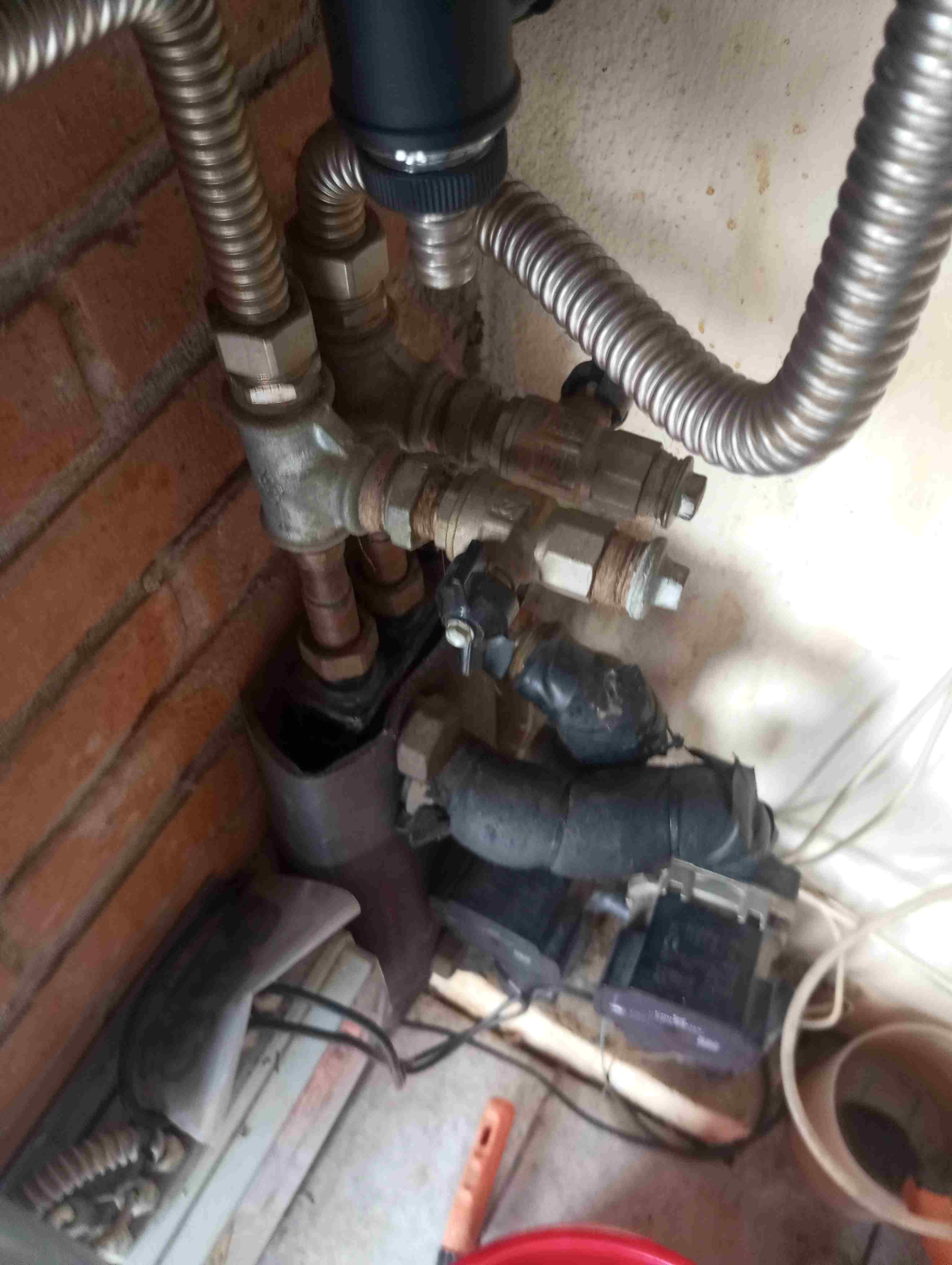

Si è cosi, prelevo il segnale dal condensatore da .22n che è collegato al pin 2 del TDA7000 e lo collego all'ingresso del pin4 del TA7208 . prove con o senza in ingresso l'elettrolitico da 3,3mf mi ridanno in altoparlante un segnale molto distorto. Mentre se collego all'ingresso del TA 7208 un segnale audio prelevato dall'uscita jak di una radiolina e lo inserisco in ingresso del TA 7208 il segnale ne esce n altioparlante fortemente amplificato senza distorsione. Ho sempre usato LM386 o LM380 e il segnale ne usiva benissimo con questo TA 7208 rilevo questo problema di fortissima distorsione. Appunto come se dal TDA 7000 uscisse un segnale fortissimo , ma ho interposta anche un potenziometro e la distorsione meno forte, ma rimane. Buona giornata e grazie
Pegabri ha iniziato a seguire Riccardo Ottaviucci
riscaldamento a pavimento malato
ISITRO ha risposto a ISITRO alla discussione in Guasti/Problemi Riscaldamento
Tv lg 47lx9800 ,main eax62116803/0 ,le bobine degli altoparlanti sono interrotte e non c'e audio da tutte le uscite
Riccardo Ottaviucci ha risposto a inossidabile alla discussione in LG - Goldstar
se hai l'oscilloscopio verifica che il segnale decodificato in analogico sia presente dopo il convertitore DA e poi utilizza un piccolo amplificatore tipo questo -
Ricezione di canali che vanno e vengono.
remo rigamonti ha risposto a remo rigamonti alla discussione in Impianti TV
LTE 5G -
Impianto solare d'emergenza a isola da 1,2-1,6 kw
nemozx ha risposto a nemozx alla discussione in Fotovoltaico
è del 1994 quindi basta l'autodichiarazione? -
Livio Orsini ha iniziato a seguire Impianto solare d'emergenza a isola da 1,2-1,6 kw
Impianto solare d'emergenza a isola da 1,2-1,6 kw
Livio Orsini ha risposto a nemozx alla discussione in Fotovoltaico
Prima del 1995? In questo caso al massimo serve un'autodichiarazione del proprietario che attesti che l'impianto ha i requisiti minimi di sicurezza previsti dalla legge. -
Ricezione di canali che vanno e vengono.
ALLUMY ha risposto a remo rigamonti alla discussione in Impianti TV
Giusto per sapere, che filtro hai messo? Se è un filtro LTE 4G è praticamente inutile. - Oggi
Ricezione di canali che vanno e vengono.
remo rigamonti ha risposto a remo rigamonti alla discussione in Impianti TV
Ciao a tutti, ho messo un filtro, ma non cambia niente. Il cavo è unico per tutta la casa e le sei prese e alcune tele ricevono tutti i canali e altre non tutti. Morale della favola: per i 4/5 canali che non ricevo lascio perdere tutto. Anche se non vedo telecity, videobergamo e rai 24 non è una tragedia. Grazie a tutti per i consigli. -
Impianto solare d'emergenza a isola da 1,2-1,6 kw
nemozx ha risposto a nemozx alla discussione in Fotovoltaico
se volessi fare un impianto fotovoltaico normale con una qualsiasi ditta, serve qualche dichiarazione di conformità dell'impianto elettrico? L'impianto è stato fatto circa 35 anni fa. -
Lavatrice indesit pompa di scarica gira semprere
michpao ha risposto a anguspap alla discussione in Lavatrici - Asciugabiancheria
Come, descrivi le prove?! 🤔 NON è possibile con il tester digitale! -
sostituzione citofono Urmet 730/1 con Urmet 1130/16
Brandogol ha risposto a Brandogol alla discussione in Citofoni, videocitofoni e intercomunicanti
Ecco le foto dei collegamenti fatti... Unico problema : fonia uscente molto bassa, l'interlocutore esterno sente la mia voce molto bassa . ho provato anche a mettere al massimo il MIC -
Impianto solare d'emergenza a isola da 1,2-1,6 kw
Alessio Menditto ha risposto a nemozx alla discussione in Fotovoltaico
Inverter adatto a elettrodomestici, i pannelli li ho fissati sul tetto del camper non di casa. -
Sostituzione videocitofono terminale interno condominiale
Roberto Garoscio ha risposto a Lebron5 alla discussione in Citofoni, videocitofoni e intercomunicanti
No Come video no, puoi mettere il solo citofono audio. -
Sostituzione Videocitofono Urmet 1204 d002A con uno più recente
Roberto Garoscio ha risposto a Bentel79 alla discussione in Citofoni, videocitofoni e intercomunicanti
No, trovi 18Vdc sui morsetti R1 - e R2 +, solo quando uno dei monitor in condominio è acceso. -
riscaldamento a pavimento malato
giorgio17 ha risposto a ISITRO alla discussione in Guasti/Problemi Riscaldamento
qualche foto dell'impianto? -
Lavatrice indesit pompa di scarica gira semprere
anguspap ha risposto a anguspap alla discussione in Lavatrici - Asciugabiancheria
..si,l ho letto ma devo tornare sul posto però ti ho anche scritto che li ho provati tutti. -
aggiungere un campanello wireless al videocitofono winflat 1202-D002A
cdc ha risposto a biggio78 alla discussione in Citofoni, videocitofoni e intercomunicanti
Ciao, potresti darmi il modello del tarsmettitore/ricevitore che hai utilizzato e dirmi dove lo hai comprato? Potrebbe servirmi per un'applicazione simile. Grazie -
michpao ha iniziato a seguire Lavatrice indesit pompa di scarica gira semprere
Lavatrice indesit pompa di scarica gira semprere
michpao ha risposto a anguspap alla discussione in Lavatrici - Asciugabiancheria
Il modo più semplice é quello di seguire le piste dal connettore dove si collega la pompa di scarico (come già scritto) e trovi triac che pilota … Per provarlo, serve il tester analogico. I relè li alimenti con batteria esterna ed i contatti in chiusura, ti devono indicare 0,0 Ohm. -
Lavatrice indesit pompa di scarica gira semprere
ALLUMY ha risposto a anguspap alla discussione in Lavatrici - Asciugabiancheria
Ma hai letto il suggerimento di Stefano? -
Lavatrice indesit pompa di scarica gira semprere
anguspap ha risposto a anguspap alla discussione in Lavatrici - Asciugabiancheria
Ho trovato 4 triac più il btb10-800 e col tester digitale sembrano in ordine. Non ho il tester analogico per fare la prova di giunzione. Non li trovavo perchè di solito sono abituato a vederli in smd su queste schede. Devo provare i relè dissandoli ed eccitandoli? Se fossero incollati dovrei trovarli a riposo con i contatti chiusi... Aspetto suggerimenti .. -
Livio Orsini ha iniziato a seguire Utilizzo TA7208P
Utilizzo TA7208P
Livio Orsini ha risposto a beonardo alla discussione in Apparati, Schemi & circuiti
Da quello che descrivi sembrerebbe che l'uscita del TDA7000 si di livello troppo elevato e vada a saturare lo TA7208. In questa discussione hai messo il circuito del tuo ricevitore con TDA7000, immagino che tu voglia usare il TA7208 per amplificare quel ricvitore. Se è così ti basta prelevare il segnale dal centrale del potenziometro e sostituire lo LM380 con lo TA7208 -
Impianto solare d'emergenza a isola da 1,2-1,6 kw
nemozx ha risposto a nemozx alla discussione in Fotovoltaico
è quello che vorrei fare io, che inverter hai usato? penso ne serva uno che funziona senza alimentazione dalla rete elettrica , che attacchi hai usato per fissare i pannelli sul tetto, io ho i coppi, c'è qualche guida per iniziare? Io partirei con 2-3 pannelli, mi indichi qualche modello come regolatore di carica e inverter? Grazie.. -
riscaldamento a pavimento malato
Alessio Menditto ha risposto a ISITRO alla discussione in Guasti/Problemi Riscaldamento
Ah ma che sia nato così non importa. -
Meter per inverter fotovoltaico
mithe ha inserito una discussione in Installazione impianti elettrici civili e terziario
Buongiorno ho acquistato questo Meter per un inverter Huawei nell installazione vorrei capire dove collegare all inverter i morsetti RS485B e RS485A del meter.. Ho postato 2 foto e se non ho capito male dovrei collegarli sui morsetti 3 e 4 dell inverter... -
Predisposizione prese di corrente -nuova cameretta
Maurizio Colombi ha risposto a RunLikeHell alla discussione in Altri argomenti elettrici
Se il fondo del mobile dove vuoi mettere le prese è sufficientemente spesso (diciamo circa un centimetro) un normale supporto da serie civile, con i suoi frutti, ci sta tranquillamente compreso il caricatore USB. Dovrai far fare un foro delle dimensioni del supporto ed avvitare quest'ultimo al fondo del mobile con quattro vitine svasate. Plana, ad esempio, ha già una predisposizione per fare questo. Nel caso non ci si stesse in profondità, l'unico rimedio rimane quello di togliere, con uno scalpellino, l'intonaco del muro dove verranno posizionati gli apparecchi. Si guadagnerà ancora dello spazio. ci sono in giro milioni di camerette, mobili soggiorno e cucine con questi accorgimenti... Qualcuno storcerà il naso, ma non vedo altre soluzioni se non quella di creare nuove tracce nel muro, con tubazioni e scatole, per poi rischiare di averle create qualche centimetro più in là di dove dovevano essere create...
