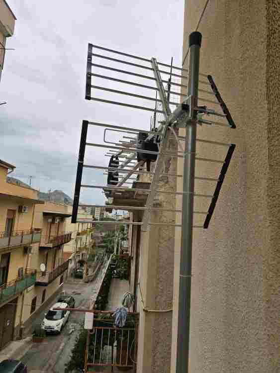

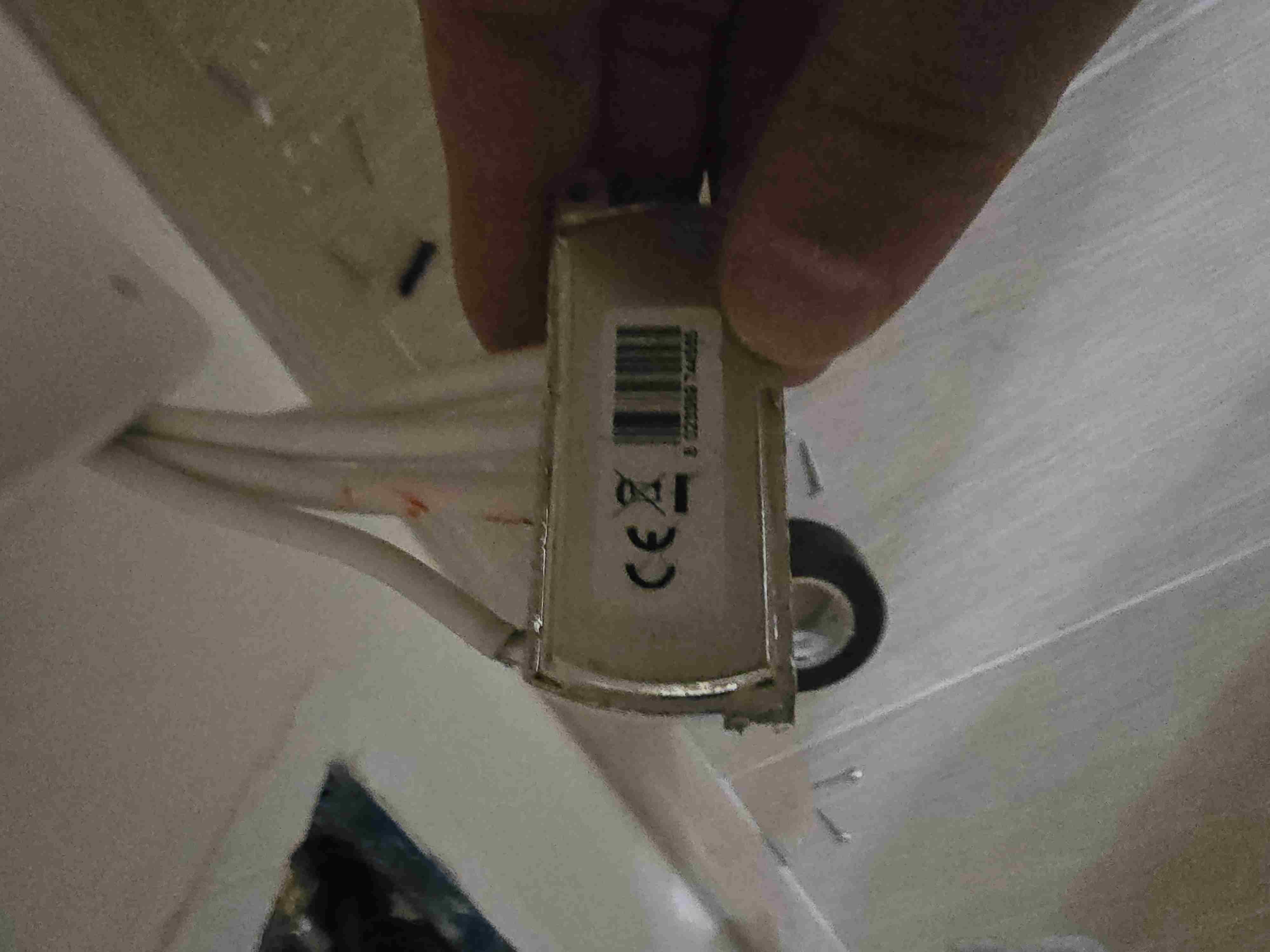

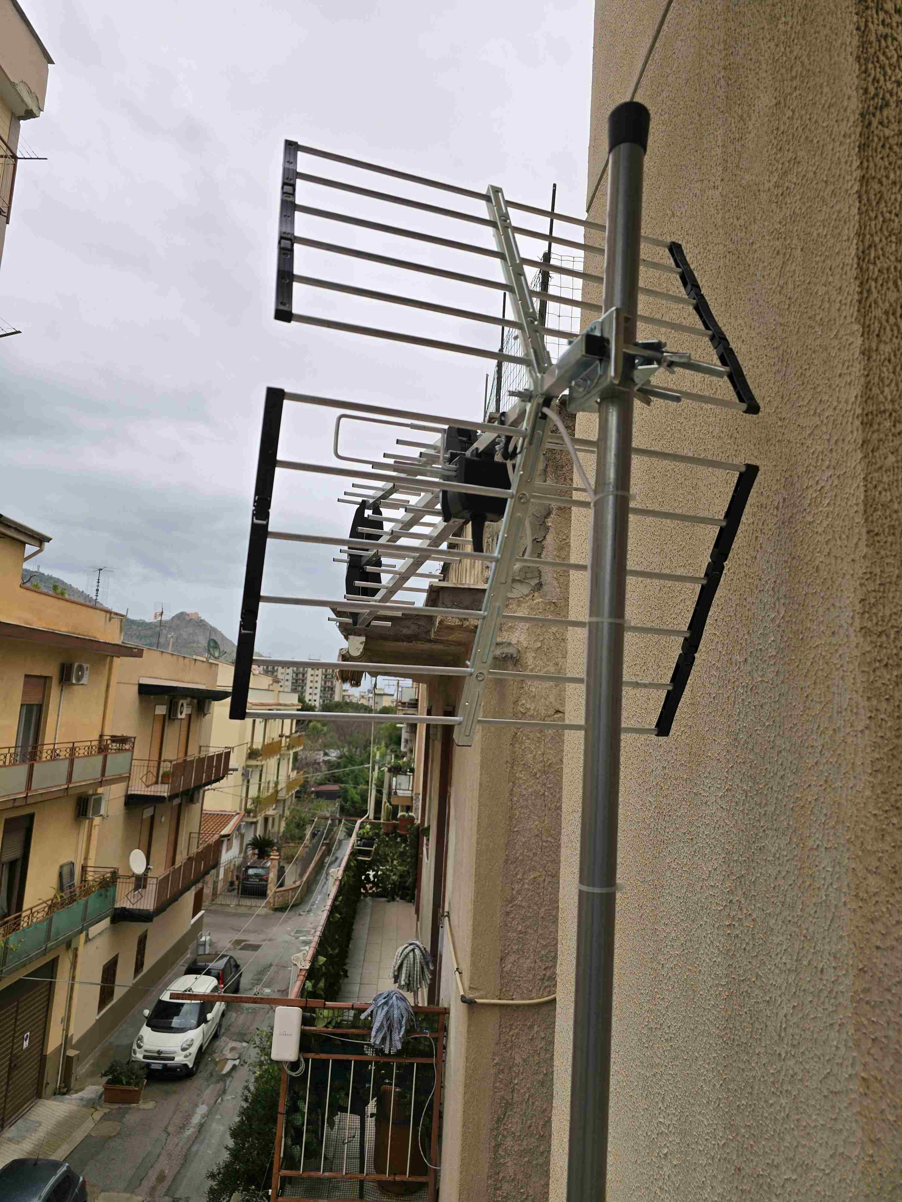

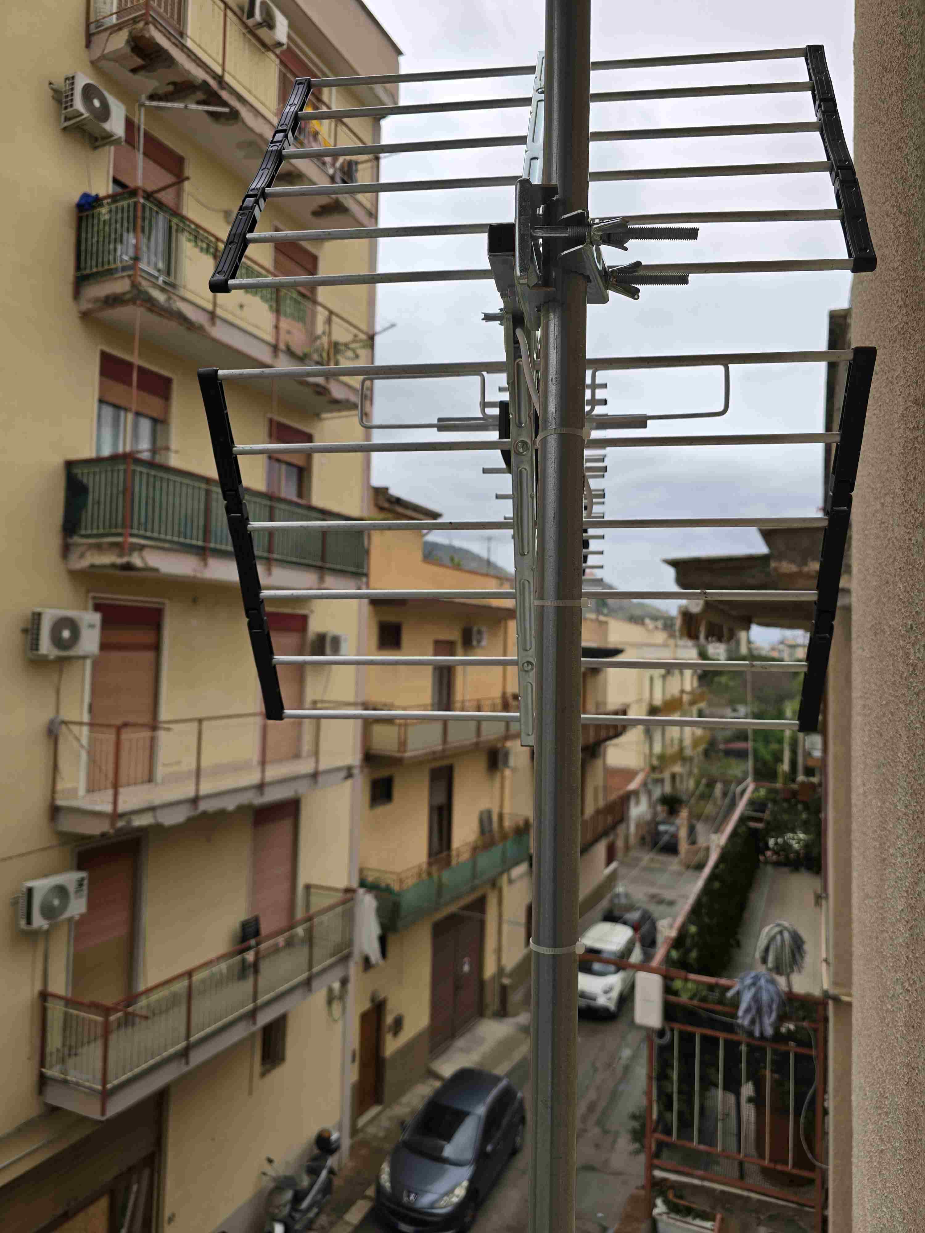

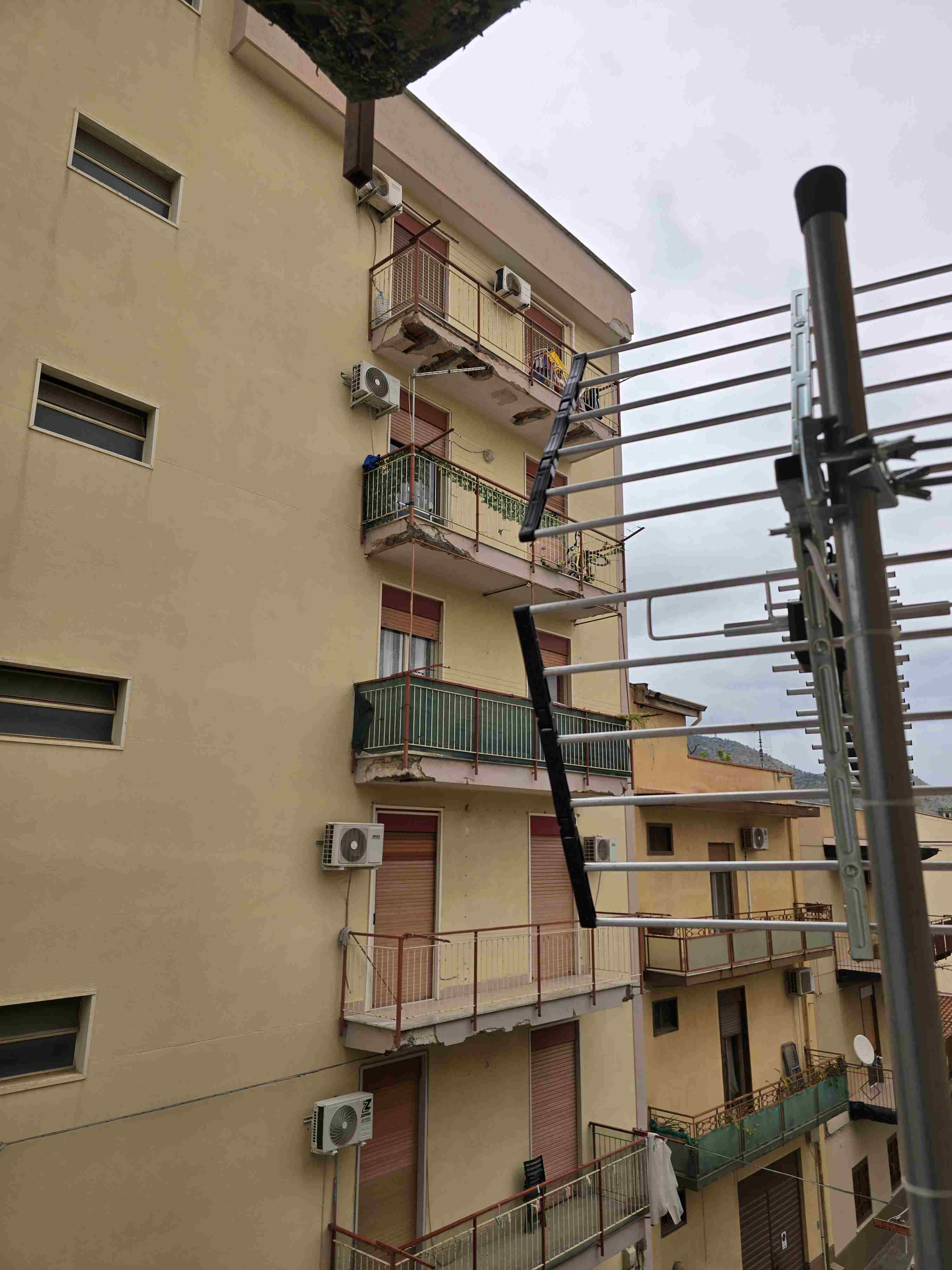

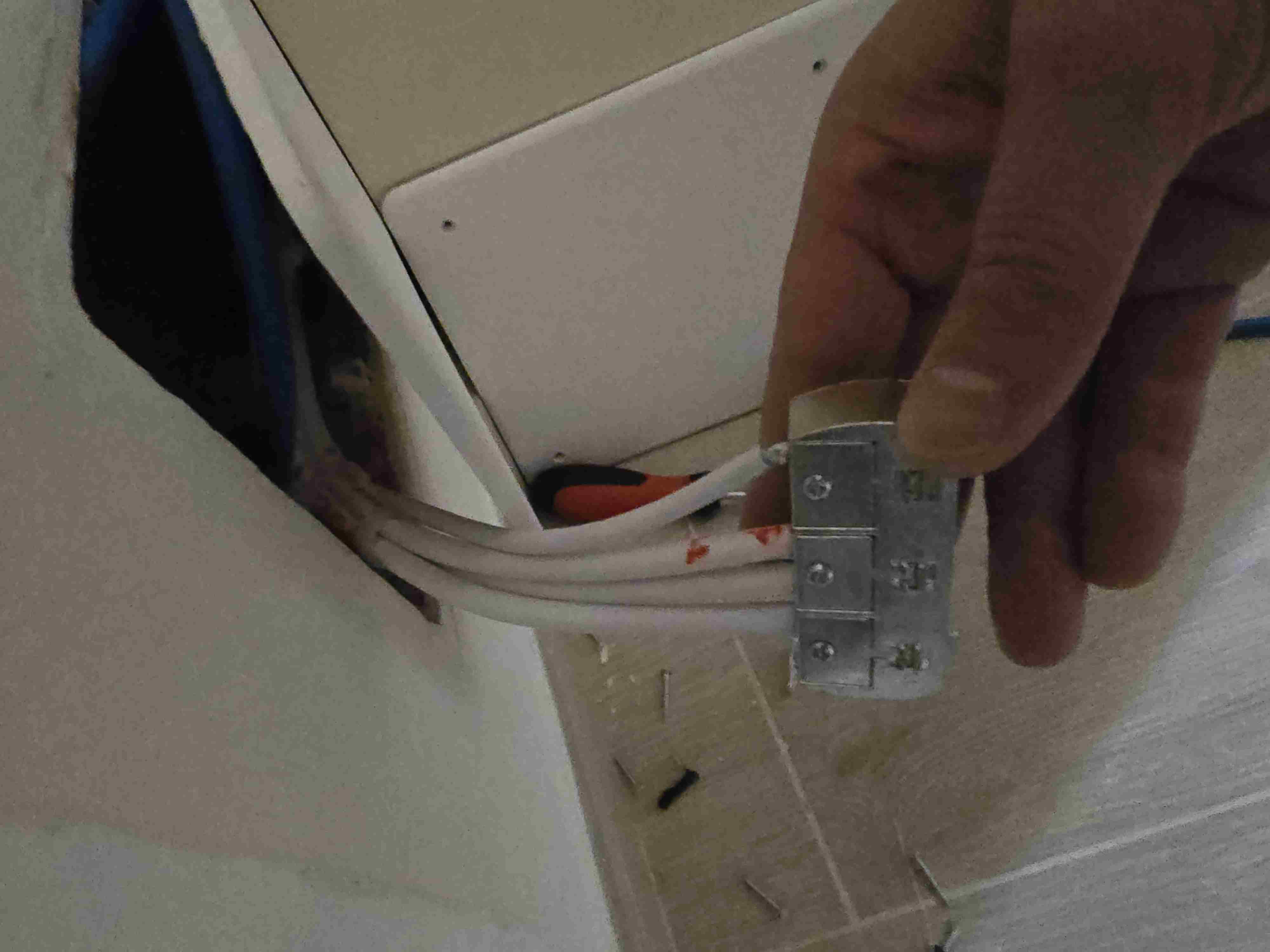

Problema poco segnale canali Skytg24 Dmax Tv8 TGCOM.......
Pacc ha risposto a Pacc alla discussione in Impianti TV
Buongiorno scusatemi il ritardo nella risposta ma ho avuto dei problemi da risolvere.allora ritornando al mio impianto dalle foto che allego potete vedere voi stesso sia il partitore che penso sia un cinesone e poi la direzione e il modello dell'antenna TV -
La barriera elettrica la uso per limitare il pascolo alle pecore..., ma in ampia proprietà privata recintata.
- Oggi
Vaillant tecnoblock VCW 242 EH va sistematicamente in blocco
adrobe ha risposto a scaja alla discussione in Guasti/Problemi Riscaldamento
Il codice Vaillant dell'elettrodo sensore fiamma per quella caldaia è 090649 -
Modificare tempo di impulso
Livio Orsini ha risposto a Geni alla discussione in Elettronica Fai da te
Forse potrebbe fare quello che pensi se messo in modalità P3.2 Però io ho sempre la perplessità sul decadimento di prestazione di protezione della barriera elettrica. Per cosa la usi? -
Ho notato solo adesso che tu parli di una scheda che finisce con 33 io invece ho montato quella che finisce con 23. Che differenza c'è??? Grazie
- Ieri
pierfrancesco 1 ha iniziato a seguire lungo calorifero che non scalda tutto,
lungo calorifero che non scalda tutto,
pierfrancesco 1 ha inserito una discussione in Impianti Riscaldamento
Buongiorno, ho installato anni fa un lungo calorifero in alluminio che però non ha mai funzionato completamente, ho montato il detentore in basso a destra e la valvola in alto ovviamente ma sempre a destra, credo che l'acqua percorra la via più corta e quindi per questo motivo non riscalda tutto, credo che l'ideale sia quello di fare una traccia e spostare sul lato sinistro o la valvola o il detentore, sapete se c'è altro modo ?? -
Forse mi sono spiegato male ancora una volta, ma quando ti ho detto: Intendevo l'intero attuatore / "scatolotto" dalle fondamenta al cucuzzolo, con e senza coperchio in plastica, davanti, dietro, destra, sinistra, sopra, sotto e tutto intorno......, ma guardando quel poco che si vede, dovrebbe essere un COMPAT e quindi dovrebbe essere questo: Quindi se fosse questo, il condensatore da 10 microFarad è corretto ed è corretta anche la tensione di scarica di 400/450V Guardandola così "a occhio", dovrebbe essere una vecchia ricevente VR1 a 315MHz, dove probabilmente, se non ricordo male, i radiocomandi avevano i tasti verdi, giusto? Comunque, di certo non è compatibile con le nuove frequenze a 433MHz e/o 868MHz ed eventualmente se fossi costretto a cambiare scheda principale Mizar3 con una nuova e se volessi recuperare la ricevente e quindi i radiocomandi che hai, puoi saldare quattro spezzoni di filo più il cavo coassiale sul retro della ricevente stessa, oppure più semplicemente, usare una morsettiera di adattamento RAU: https://www.atecnica.it/file/ist-bft-rau-scheda-per-collemanto-filare-ricevente-clonix-innesto-p111449.pdf
Ciao roby no a incandescenza .ok ok faccio prova
Problemi con scarico, errore "P" a fine lavaggio - Rex Techna IT963 WRD
Diomede Corso ha risposto a wilb96 alla discussione in Lavastoviglie
Sai che la 963 su queste pagine ha fatto antologia? Quel sistema a pompa unica bidirezionale, senza pressostato poi fece fare marcia indietro pure in Zanussi che sortì la famosa (costosissima) modifica oggi impossibile perché serviva la scheda modificata. Come dice Ciccio potrebbe essere un problema esterno, io credo invece sia il motore ormai andato (non ha cuscinetti a memoria ma bronzine) oppure come dice Alessio la girante scarico rotta -
Ciao pasderasis72, ma il lampeggiante è a led, oppure con "vecchia" lampadina a incandescenza? Comunque prova ad invertire i due fili del lampeggiante nella centralina, e/o se fosse necessario, anche della linea di alimentazione 230V dell'automazione stessa
Sostituzione Urmet 1130 con 1130/16
ROBY 73 ha risposto a Nibbio73 alla discussione in Citofoni, videocitofoni e intercomunicanti
Ottimo, l'importante è questo! Ciao prego -
Gruppo UPS legrand Daker Dk 3kVA errore 01 ( fault 01)
Dumah Brazorf ha risposto a alexcanadair alla discussione in Gruppi di continuita' (UPS)
Quanti anni ha? Col tempo i condensatori elettrolici, specie quelli più piccoli e quelli vicino a componenti che scaldano, si asciugano e non fanno più il loro lavoro. Servirebbe un capacimetro con ESR per verificarli. -
Collegamenti non a regola d'arte tra fila di pannelli fotovoltaici
Maurizio Colombi ha risposto a Marco1510 alla discussione in Fotovoltaico
Un pezzo di frase è rimasto nella tastiera, la frase esatta sarebbe stata: "Ma soprattutto, senza voler sapere in che zona del continente ci troviamo" Sorry -
Philco Norma 30x
Nadine 82 ha risposto a Nadine 82 alla discussione in Lavatrici - Asciugabiancheria
Allora controllerò solo che gli innesti dei cavetti siano ben saldi e non ossidati... aspettando che si ripeta il problema per determinare esettamente se possa dipendere da questo dispositivo. Grazie 😉 -
Problema accensione Ariston Margherita Cachemire Al748Tx
Turgon ha risposto a Turgon alla discussione in Lavatrici - Asciugabiancheria
Quindi escludi che possa essere il motore. Allora rimane l'elettroserratura dell'oblò, oppure la scheda elettronica. Quest'ultima però non riesco a trovarla di ricambio. Come verifico il funzionamento della serratura? Il modello è questo: -
Apertura elettroserratura comandata da Urmet 1083/48
cherubino1970 ha risposto a cherubino1970 alla discussione in Citofoni, videocitofoni e intercomunicanti
Grazie della dritta -
turbi ha iniziato a seguire caldaia Ferroli f24e errore pressione aria
caldaia Ferroli f24e errore pressione aria
turbi ha inserito una discussione in Guasti/Problemi Riscaldamento
buonasera, ho ancora la caldaia in oggetto, una caldaia ormai ventennale. oggi mi é andata in blocco con errore 05 (pressostato aria) ho provato a smontarlo e con il tester ho provato a verificare che chiuda il circuito. anche da montato, con la ventola che gira, con i puntali sui due morsetti sembra funzionare correttamente. in attesa del tecnico che chiamerò domani, cos’altro potrei controllare? la scheda é stata cambiata due anni fa potrebbe essere la canna fumaria intasata? Il pressostato scatterebbe lo stesso? Grazie a chiunque possa darmi una mano a far ripartire l’acqua calda almeno per oggi/domani 🙂 -
Apertura elettroserratura comandata da Urmet 1083/48
jack-vc09 ha risposto a cherubino1970 alla discussione in Citofoni, videocitofoni e intercomunicanti
Basta premere il pulsante H e dovrebbe bloccare il valore, per sbloccare basta premerlo di nuovo..riporto la scritta del manuale -
Frigo sottopiano con congelatore
Ciccio 27 ha risposto a France90 alla discussione in Frigoriferi - Congelatori
Più respira e più campa. -
Problemi con scarico, errore "P" a fine lavaggio - Rex Techna IT963 WRD
Ciccio 27 ha risposto a wilb96 alla discussione in Lavastoviglie
Non escludere un problema ai tubi di casa. Ma hai creato il comignolo in modo tale da non essere totalmente immerso in acqua, quando questa è a livello, visto che deve poter sempre pescare aria? -
Ciccio 27 ha iniziato a seguire Ariston Hotpoint ltf11m121o errore 1
Ariston Hotpoint ltf11m121o errore 1
Ciccio 27 ha risposto a SilvioFerr alla discussione in Lavastoviglie
Identica alla mia (la "superfiga"😅). Già la discussione in cima all'elenco ti conferma che hai una perdita. Tanto vale che la sfili e levi le pareti laterali. Ah, non ha pressostato. 😉 -
Problema accensione Ariston Margherita Cachemire Al748Tx
Ciccio 27 ha risposto a Turgon alla discussione in Lavatrici - Asciugabiancheria
Motore indistruttibile e non soggetto ad usura. Consuma un pochino più di quello a spazzole, ma comunque è gestito da una scheda elettronica (i due fili bianchi vengono dalla sonda tachimetrica). Saranno le ultime versioni ad essere passate al motore a spazzole. -
Nikomat ha iniziato a seguire Cablaggio motore M80/2 asincrono 220 1.1 kw montato su compressore aria
Ariston Hotpoint ltf11m121o errore 1
SilvioFerr ha risposto a SilvioFerr alla discussione in Lavastoviglie
Se ho capito bene, stiamo parlando della vaschetta sul fondo della lavastoviglie, giusto? Prima di smontare tutto, vorrei controllare se c'è acqua sul fondo che poi ha azionato il sensore di antiallagamento. Grazie -
Prese schuko in casa: P30 o P40?
Honig ha risposto a Honig alla discussione in Installazione impianti elettrici civili e terziario
Ringrazio anche te per la risposta. Per ora ho cambiato solo tre prese ed ho scelto anche io le P40 adeguandomi all'andazzo Ho scelto queste prese perché già ne avevo altre dello stesso tipo montate nello stesso piano di casa in cui dovevo sostituirle e credo sarebbe strano prenderne di diverso tipo, in più mi sono ricordato che quest'estate ho avuto problemi ad un cancelletto ed il fabbro che è venuto aveva attaccato il saldatore alla presa L grande a 16A, quindi suppongo che molti artigiani/liberi professionisti abbiano ancora attrezzi che usano queste prese che le P40 accomodano e le P30 no. Ammetto che inizialmente le vedevo esteticamente "strane", ma dopo qualche giorno la vista si è abituata. Dovrei sostituire ancora altre prese in giro per casa e non escludo le P30 al piano superiore. Comunque non credo di esagerare se dico che le P40 accumulano molta polvere specialmente negli angoli del "rettangolo" che è difficile da rimuovere... Mio consiglio è usare le P30 quando nello stesso ambiente ci sono anche prese bipasso facilmente raggiungibili ed utilizzabili per ogni evenienza. -
Sapete dirmi se è possibile inserire un file audio? Ho registrato il rumore ma non me lo fa caricare, l’estensione non è supportata.
