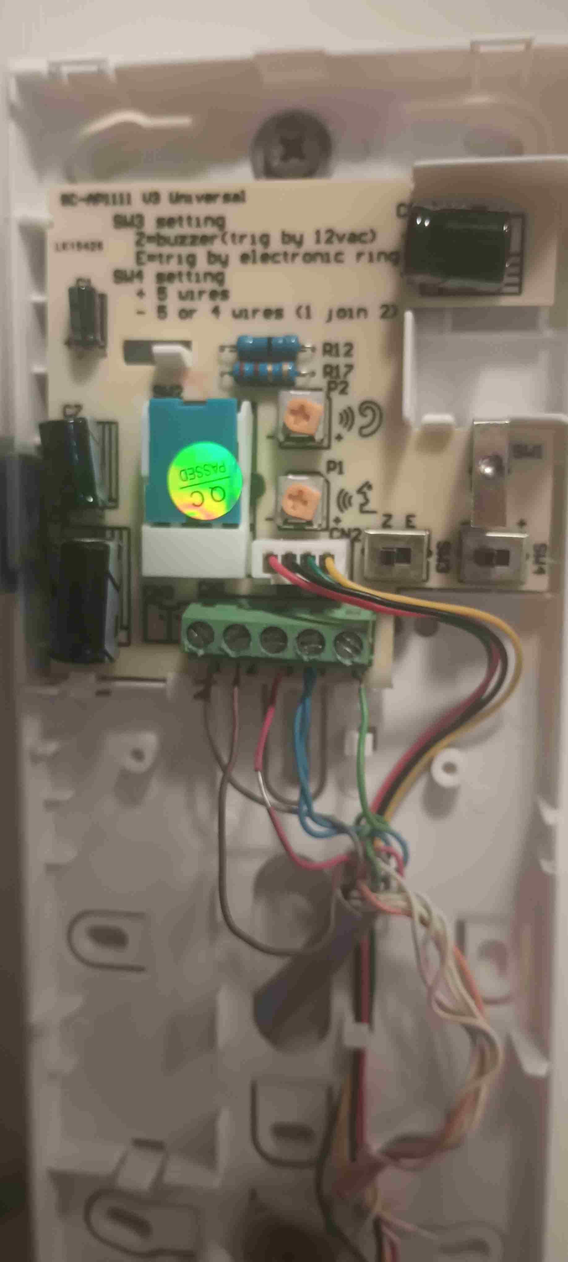

Kaiserclaudern ha aderito alla comunità
Dubbi su giunzione cavo elettrico
reka ha risposto a StefanoR97 alla discussione in Altro su impianti elettrici civili
infatti, sarebbe più una curiosità mia. -
Dubbi su giunzione cavo elettrico
StefanoR97 ha risposto a StefanoR97 alla discussione in Altro su impianti elettrici civili
Il fatto è che i carichi non sono mai accesi contemporaneamente. Anche perché il contratto con il contatore non reggerebbe. La nota positiva è che il cavo in questione è lungo circa 3 metri, quindi caduta di tensione pari a 0. -
Sostituzione citofono interno bticino con altro citofono universale citofono universale
mario ris ha risposto a mario ris alla discussione in Citofoni, videocitofoni e intercomunicanti
Grazie per la risposta ho Fatto ma a quanto pare nulla funziona . Il problema è anche che non capisco la funzione dei fili per colore . -
Alessio Menditto ha iniziato a seguire Caldaia Vaillant VMW296/3-5 resta ferma alcuni minuti dopo uso acqua sanitaria
Caldaia Vaillant VMW296/3-5 resta ferma alcuni minuti dopo uso acqua sanitaria
Alessio Menditto ha risposto a Marcon68 alla discussione in Guasti/Problemi Riscaldamento
Ricordo che pure la mia faceva così, comunque non ti preoccupare del ritardo nella ripartenza in riscaldamento, il pavimento radiante ha una inerzia talmente mostruosamente alta che pochi secondi non variano di un millesimo di grado la sua situazione. -
Ho risolto andando nel menu immagine del TV e ho selezionato adatta a immagine, era solo quello, e mi stavo procurando una seconda tastiera per premere F11 che nella mia non è presente, per accedere al menù recovery del PC,andata così.
Dubbi su giunzione cavo elettrico
reka ha risposto a StefanoR97 alla discussione in Altro su impianti elettrici civili
dei bei carichetti. giusto per scrupolo potresti toccare con le dita le giunte mentre è un po' ch escaldano le resistenze della lavatrice o della lavastoviglie, oppure della stufa se è di quelle belle potenti. -
avengernow ha iniziato a seguire Identico più o meno
Ciao devo sostituire dei condensatori elettrolitici e li sto cercando, girando per il web, mi è sorta una domanda, possono se dello stesso valore, essere di dimensione differente? Grazie
Dubbi su giunzione cavo elettrico
StefanoR97 ha risposto a StefanoR97 alla discussione in Altro su impianti elettrici civili
No, la linea principale che esce dal contatore fino al differenziale magnetotermico C16 è da 6 mm², mentre la linea d’uscita è da 4 mm². Il cavo in questione da 2,5mm² raggiunge una cassetta di derivazione che alimenta metà casa, dove sono collegati boiler, lavatrice, stufa elettrica e lavastoviglie. -
Collegamenti non a regola d'arte tra fila di pannelli fotovoltaici
click0 ha risposto a Marco1510 alla discussione in Fotovoltaico
il "va fissato" è l'unico punto dove ti si può dar ragione il resto della lista è opinabile per Art. 712.521 temperatura cavo ammissibile 90°, "è nero scotta" non ha nessuna valenza "tecnica" abrasione meccanica? il cavo è in posa fissa per Art. 522.8.1.1 come sopra è in posa fissa il cavo nella parte "accessibile" ha la guaina, dove non accessibile è protetto da involucro (è sotto ai pannelli) art 422 come sopra la parte a contatto è intubato in guaina al limite, l'impianto non è normativamente installabile in quanto posato su superficie infiammabile... PS la passerella può avere i cavi "a vista"... il prodotto è applicabile su supporto infiammabile? ha la certificazione? se poi ti hanno già "riallineato" i pannelli (che avranno posato in origine seguendo l'allineamento solare) direi che l'impianto l'hanno raffazzonato alla ben e meglio... -
Estrattori d'aria - Timer spegnimento.
robi73 ha risposto a robi73 alla discussione in Aspirapolvere e Ventilatori
Ciao, sono d'accordo, ho già un Finder che uso per i ventilconvettori e funziona benissimo da anni. Attenderò che arrivino quelli ordinati e vedrò il da farsi, nel caso, li rimanderò indietro e prenderò un Finder. Grazie - Oggi
lavatrice indesit btw a61052 che non fa più la centrifuga
Leone2285 ha risposto a graziano.68 alla discussione in Lavatrici - Asciugabiancheria
Ciao Graziano, confermo quanto detto da Ciccio e Borgo. Proprio in questi giorni la mia lavatrice manifestava questi problemi. Sostituiti i carboncini è tornata a funzionare perfettamente. -
Dubbi su giunzione cavo elettrico
reka ha risposto a StefanoR97 alla discussione in Altro su impianti elettrici civili
infatti, sembrano fatte bene, ma cosa alimentano di preciso? parli di 3kW ma non credo che quella sia la linea principale. anche perchè sennò il problema non sarebbe la giunta ma i 2,5mmq -
hashico ha aderito alla comunità
Marcon68 ha iniziato a seguire Caldaia Vaillant VMW296/3-5 resta ferma alcuni minuti dopo uso acqua sanitaria
Caldaia Vaillant VMW296/3-5 resta ferma alcuni minuti dopo uso acqua sanitaria
Marcon68 ha inserito una discussione in Guasti/Problemi Riscaldamento
Buongiorno a tutti, da un po' di tempo noto che la mia caldaia, utilizzata con impianto a pavimento a 39 gradi, dopo l'utilizzo di acqua calda sanitaria, impostata a 45, resta ferma alcuni minuti tentando ogni tanto di partire in riscaldamento bloccandosi dopo pochi secondi mostrando sul display la temperatura dell'ACS di solito 47-50°C che cala lentamente e riparte correttamente quando la temperatura indicata dal display arriva attorno ai 34/35 gradi. E' normale cosi o e un problema della caldaia? Ringrazio anticipatamente, Marco. -
lavatrice indesit btw a61052 che non fa più la centrifuga
borgo77 ha risposto a graziano.68 alla discussione in Lavatrici - Asciugabiancheria
no, l'usura delle spazzole determina dei problemi a volte non subito riconducibili a loro, ma ne sono la causa soprattutto l ' usura si evidenzia maggiormente nelle fasi ad alta velocità, quindi in centrifuga -
Media consumo giornaliero in riscaldamento
reka ha risposto a Andrea1540 alla discussione in Impianti Riscaldamento
bhe, 6 kWh con tre split si confrontano con i tuoi 8 e 5 split. e per tenere così calda un bel appartamento da 100mq non mi pare eccessiva come spesa. Secondo me anche valutando un cop medio di 3 sono 24kWh termici resi che in metano sarebbero almeno 2,5smc hai paragoni fattibili con consumi di metano nell'anno precedente? -
Problema abilitazione uso sonda climatica COSTER XTC 638
saveconi ha risposto a saveconi alla discussione in Guasti/Problemi Riscaldamento
Premetto che sul morsetto B2 è già collegata la sonda esterna. Se è collegata bene ed è funzionante sul menù MISURE dovrei leggere da qualche parte la temperatura esterna. Devo verificare. -
lavatrice indesit btw a61052 che non fa più la centrifuga
graziano.68 ha risposto a graziano.68 alla discussione in Lavatrici - Asciugabiancheria
se fossero le spazzole consumate non dovrebbe nemmeno iniziare a fare i lavaggi? chiedo, non è che ci sia qualche tipo di sensore che non da il consenso solo a far partire la centrifuga? -
acquaman ha iniziato a seguire aggiornare immagini firmware in tia portal v18 per l'utilizzo di un TP 1200 comfort con firmware v17.0.0.6
aggiornare immagini firmware in tia portal v18 per l'utilizzo di un TP 1200 comfort con firmware v17.0.0.6
acquaman ha risposto a walter3 alla discussione in S7-1200
https://support.industry.siemens.com/cs/document/109825750/image-downloads-for-simatic-hmi-operator-panels-comfort-mobile-basic-panels?dti=0&lc=en-IT Bastava chiedere a Google. -
Media consumo giornaliero in riscaldamento
Andrea1540 ha risposto a Andrea1540 alla discussione in Impianti Riscaldamento
Le macchine sono due recenti Mitsubishi Mxz in classe A+++ Sicuramente consumano più di un mono e un dual come nel tuo caso, L’impianto è recente, filtri puliti Effettivamente le porte non vengono spesso chiuse e questo può sicuramente influire La temperatura di partenza è di 19 gradi (secondo la app, misurata negli split) e viene gestita sempre dalla app Mitsubishi Ora sto provando impostando una temperatura di 22 gradi, che raggiunge in mezz’ora circa, e si sono (ovviamente) leggermente ridotti, circa 8 kWh al giorno -
Salve a tutti, ho smarrito il manuale del combinatore gsm digivox 4, siccome dovrei fare delle modifiche, mi occorre per entrare nella programmazione, Il combinatore ha una tastiera esterna con relativo display. per caso qlc ha la possibilità di inviarmelo? Grazie della disponibilità
giuseppe071964 ha iniziato a seguire Trasformatore senza specifiche e Planetaria h.Koenig KM60s
Planetaria h.Koenig KM60s
giuseppe071964 ha risposto a Jerod alla discussione in Piccoli elettrodomestici
Ciao Jerod, dalla seconda foto vedo una vite non svitata in alto sulla dx, inizia a provare con quella. -
Trasformatore senza specifiche
Marko81 ha risposto a Marko81 alla discussione in Componenti elettronici ed equivalenze
È un technics su700 i puntali li ho messi in ogni modo sulle uscite mi da sempre la stessa misura -
Trasformatore senza specifiche
giuseppe071964 ha risposto a Marko81 alla discussione in Componenti elettronici ed equivalenze
Ciao Marko81, non trovando le specifiche del trasformatore, cerca in rete con il modello dell' amplificatore per risalire allo schema e quindi alle specifiche tecniche. -
Alessio Menditto ha iniziato a seguire Combinatore Digivox 4 Gsm 2006. Ascolto Ambientale
Combinatore Digivox 4 Gsm 2006. Ascolto Ambientale
Alessio Menditto ha risposto a emmedieci2 alla discussione in AVS
Frankie per favore apri una nuova discussione. -
Trasformatore senza specifiche
Giophi ha risposto a Marko81 alla discussione in Componenti elettronici ed equivalenze
Servono informazioni in piu' , almeno il modello dell'amplificatore . Con lo schema sara' possibile identificare le tensioni del secondario del trasformatore ( sempre che sia interrotto) . Ma come hai fatto le misure? dove hai posizionato i puntali del tester?
