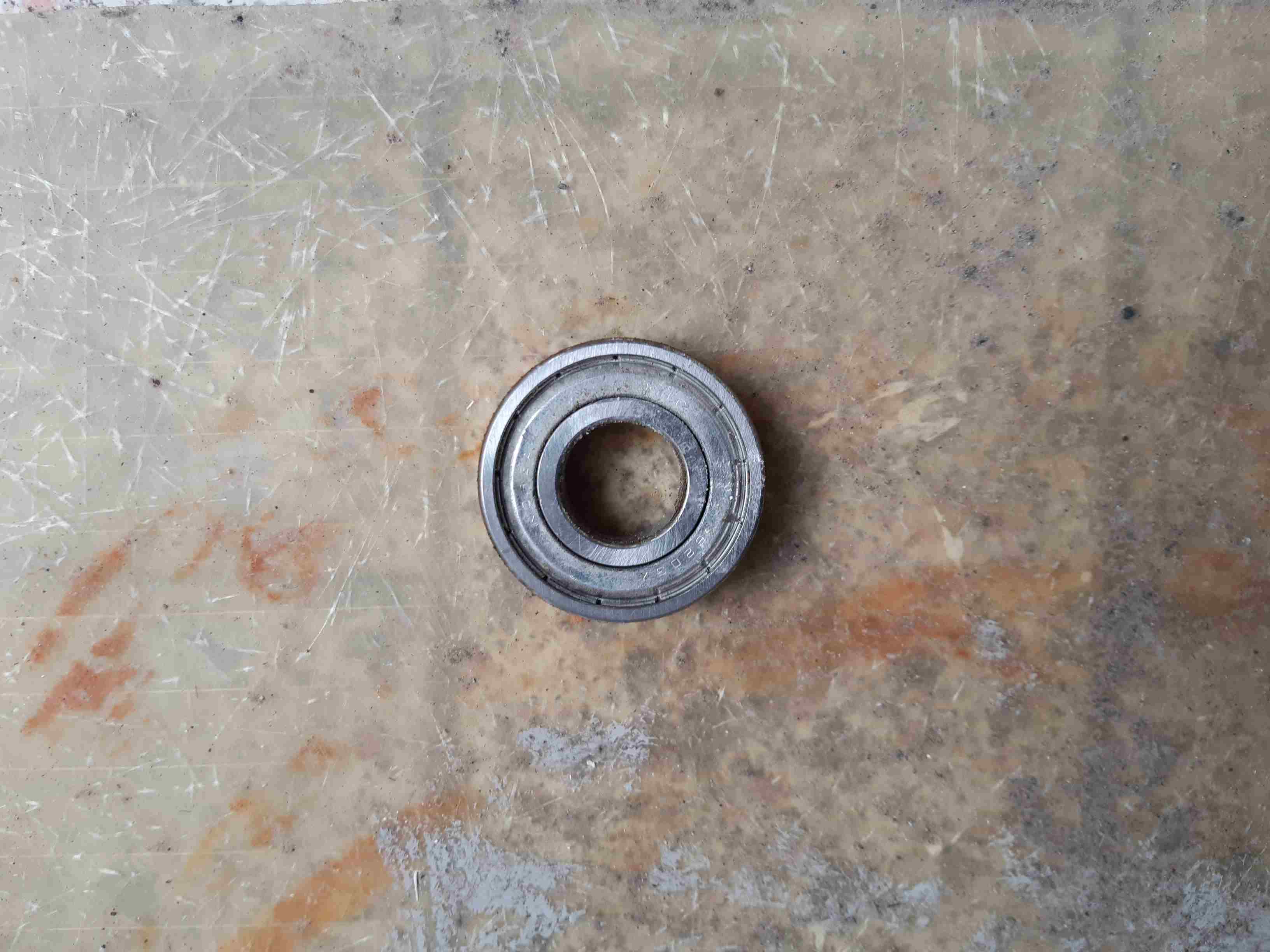

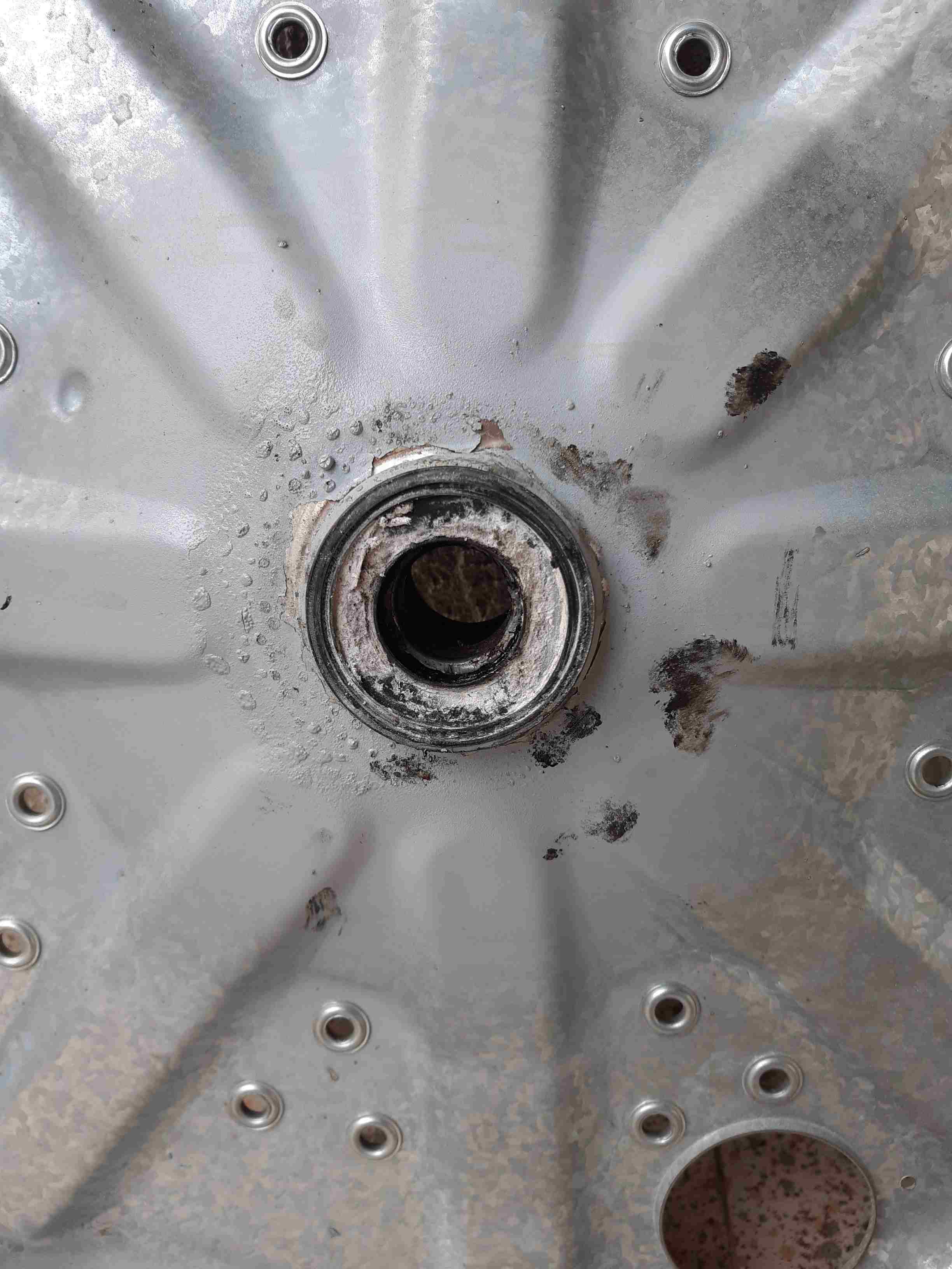

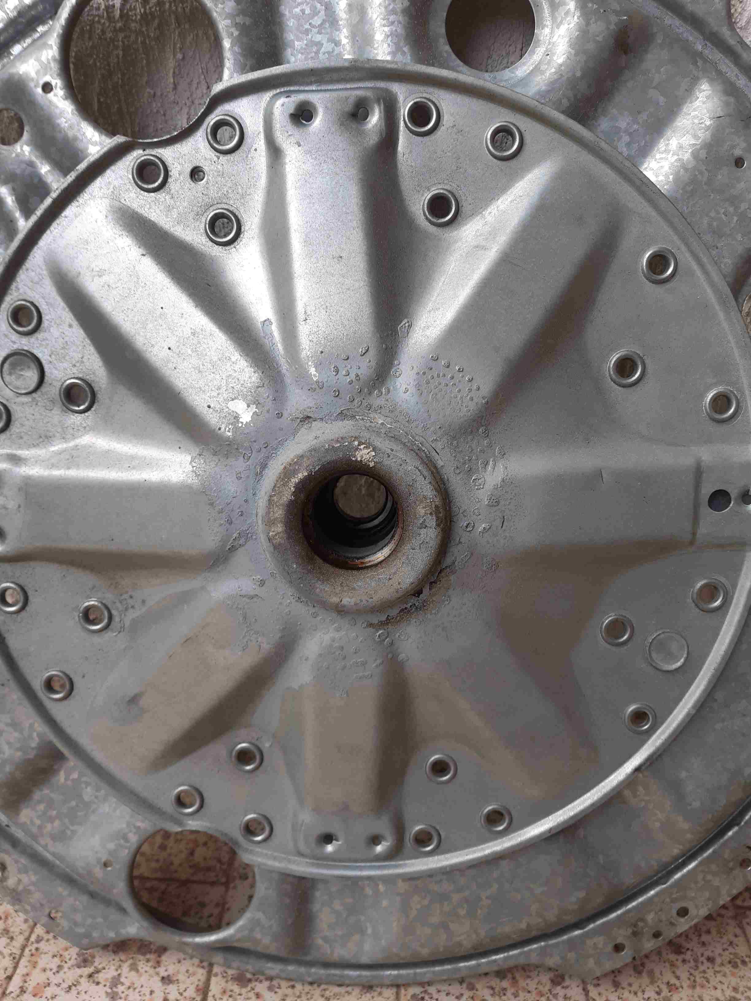

Cuscinetto Zerowatt Lady Classic CX656
tempoperso ha risposto a tempoperso alla discussione in Lavatrici - Asciugabiancheria
Ho tirato fuori dal vano lavatrice la vasca e dopo aver separato la parte posteriore ho tolto il cuscinetto esterno. Sul lato interno c'è una guarnizione e sotto di essa ci dovrebbe essere l'altro cuscinetto. Confermate? -
ciaps ha iniziato a seguire Asciugatrice condensazione o pompa di calore
Asciugatrice condensazione o pompa di calore
ciaps ha inserito una discussione in Lavatrici - Asciugabiancheria
Ciao a tutti nuova asciugatrice e vecchi dubbi: ho avuto una vecchia asciugatrice a condensazione poi una a pompa di calore (che asciugava poco) ricomprata una candy a condensazione 3 o 4 anni fa adesos ho bisogno di una nuova asciugatrice (per una nuova abitazione) e mi chiedo se nel tempo la situaizone è cambiata: le asciugatrici a pompa di calore hanno ancora problemi di asciugatura? ho provato a cercarne a condensazion ema mi sembrano scomparse o hanno costi molto più alti . MI serve per una abitazione da single (padre separato ) e quindi devo cercare il giusto compromesso fra costo e efficienza -
Hai il service manual del 1454d ? Se si .. mi indicheresti dove scaricarlo ? Sono impazzito ma su internet non ho trovato nulla .. Io mi sto arrangiando con quello del 1454qm.. ma non è uguale … per il resto .. mi faccio un controllo con l oscilloscopio .. e vi tengo aggiornati .. grazie Allumy
Problemi con scarico, errore "P" a fine lavaggio - Rex Techna IT963 WRD
Stefano Dalmo ha risposto a wilb96 alla discussione in Lavastoviglie
Non conta l’età , basta che ci vada qualunque cosa dura e si mangia le palette sulla parte esterna . e se non hai occhio , non te ne accorgi . -
Modificare tempo di impulso
Livio Orsini ha risposto a Geni alla discussione in Elettronica Fai da te
Per fare quello che ti serve sarebbe abbastanza semplice per chi ha un poco di conoscenze di elettronica ma tu hai scritto: il che presuppone conoscenze circuitali quasi nulle. In giornata, se ho tempo e voglia, provo a ricercare in rete se trovo qualche cosa di pronto che faccia al caso tuo. Tieni presente, però, che il circuito per realizzare quello che desideri, non è a consumo nullo, quindi rischi di consumare di più di quanto risparmieresti.ù L'idea di usare una batteria ricaricabile ed un pannello solare, come suggerisce Novellinoxx, è preferibile ad altro marchingegno. - Oggi
Richiesta per siti aggiornati riguardanti stazioni emittenti del digitale terrestre per puntamento antenna
moroeno ha risposto a moroeno alla discussione in Impianti TV
Buongiorno ho verificato sul sito https://www.otgtv.it/lista.php?code=MOHB&posto=Savignano Sul Panaro le emittenti. Se capisco bene i ripetitori presenti in elenco coprono la zona di Savignano sul Panaro, quindi per la mia zona se vogli captare il canale 26 (Rai Movie, Rai Storia, ecc devo direzionare una seconda antenna verso Monte Venda Comune di Teolo a circa 100 km da Savignano? -
Problemi con scarico, errore "P" a fine lavaggio - Rex Techna IT963 WRD
Ciccio 27 ha risposto a wilb96 alla discussione in Lavastoviglie
Resta comunque strano perché all'inizio ha scritto che la pompa ha solo 6 anni e gira liberamente, ma mi pare che il problema lo faccia quando l'acqua è calda... 🤷🏻♂️ -
Problemi con scarico, errore "P" a fine lavaggio - Rex Techna IT963 WRD
Ciccio 27 ha risposto a wilb96 alla discussione in Lavastoviglie
Io ricordo che le bronzine erano sui modelli antecedenti, anche perché (vado a memoria) tutti i motori che ho smontato di quella serie mi pare avessero i cuscinetti. Prima ha scritto che tutte le palette sono integre, ma non sappiamo se girandole a mano la rotazione fosse non frenata. In questo caso potrebbe essere che lo "spiedino" si stia gonfiando perché il millerighe sottostante ha cominciato ad arrugginirsi, e allora mi sa che bisogna cambiare tutto il motore... 🤷🏻♂️ -
Problema accensione Ariston Margherita Cachemire Al748Tx
Ciccio 27 ha risposto a Turgon alla discussione in Lavatrici - Asciugabiancheria
(Se ricordo bene, hai l'apertura a pulsante: bisogna avere pazienza, ma dovresti comunque trovarla.) -
Problema accensione Ariston Margherita Cachemire Al748Tx
Ciccio 27 ha risposto a Turgon alla discussione in Lavatrici - Asciugabiancheria
Povera scheda, che è sempre il capro espiatorio... 😅 Guarda la discussione sulla Philco Norma 30 X qui vicino. 😉 -
Philco Norma 30x
Ciccio 27 ha risposto a Nadine 82 alla discussione in Lavatrici - Asciugabiancheria
Ovviamente erano ben saldi, ma da lì ci passa molta corrente, specie quando riscalda. Quindi è normale che si usuri. -
p.grant ha aderito alla comunità
Problema poco segnale canali Skytg24 Dmax Tv8 TGCOM.......
Pacc ha risposto a Pacc alla discussione in Impianti TV
Buongiorno scusatemi il ritardo nella risposta ma ho avuto dei problemi da risolvere.allora ritornando al mio impianto dalle foto che allego potete vedere voi stesso sia il partitore che penso sia un cinesone e poi la direzione e il modello dell'antenna TV. Come potete vedere il Montepellegrino è quello che ho difronte occultare dal palazzo. -
La barriera elettrica la uso per limitare il pascolo alle pecore..., ma in ampia proprietà privata recintata.
Vaillant tecnoblock VCW 242 EH va sistematicamente in blocco
adrobe ha risposto a scaja alla discussione in Guasti/Problemi Riscaldamento
Il codice Vaillant dell'elettrodo sensore fiamma per quella caldaia è 090649 -
Modificare tempo di impulso
Livio Orsini ha risposto a Geni alla discussione in Elettronica Fai da te
Forse potrebbe fare quello che pensi se messo in modalità P3.2 Però io ho sempre la perplessità sul decadimento di prestazione di protezione della barriera elettrica. Per cosa la usi? -
Ho notato solo adesso che tu parli di una scheda che finisce con 33 io invece ho montato quella che finisce con 23. Che differenza c'è??? Grazie
- Ieri
pierfrancesco 1 ha iniziato a seguire lungo calorifero che non scalda tutto,
lungo calorifero che non scalda tutto,
pierfrancesco 1 ha inserito una discussione in Impianti Riscaldamento
Buongiorno, ho installato anni fa un lungo calorifero in alluminio che però non ha mai funzionato completamente, ho montato il detentore in basso a destra e la valvola in alto ovviamente ma sempre a destra, credo che l'acqua percorra la via più corta e quindi per questo motivo non riscalda tutto, credo che l'ideale sia quello di fare una traccia e spostare sul lato sinistro o la valvola o il detentore, sapete se c'è altro modo ?? -
Forse mi sono spiegato male ancora una volta, ma quando ti ho detto: Intendevo l'intero attuatore / "scatolotto" dalle fondamenta al cucuzzolo, con e senza coperchio in plastica, davanti, dietro, destra, sinistra, sopra, sotto e tutto intorno......, ma guardando quel poco che si vede, dovrebbe essere un COMPAT e quindi dovrebbe essere questo: Quindi se fosse questo, il condensatore da 10 microFarad è corretto ed è corretta anche la tensione di scarica di 400/450V Guardandola così "a occhio", dovrebbe essere una vecchia ricevente VR1 a 315MHz, dove probabilmente, se non ricordo male, i radiocomandi avevano i tasti verdi, giusto? Comunque, di certo non è compatibile con le nuove frequenze a 433MHz e/o 868MHz ed eventualmente se fossi costretto a cambiare scheda principale Mizar3 con una nuova e se volessi recuperare la ricevente e quindi i radiocomandi che hai, puoi saldare quattro spezzoni di filo più il cavo coassiale sul retro della ricevente stessa, oppure più semplicemente, usare una morsettiera di adattamento RAU: https://www.atecnica.it/file/ist-bft-rau-scheda-per-collemanto-filare-ricevente-clonix-innesto-p111449.pdf
Ciao roby no a incandescenza .ok ok faccio prova
Problemi con scarico, errore "P" a fine lavaggio - Rex Techna IT963 WRD
Diomede Corso ha risposto a wilb96 alla discussione in Lavastoviglie
Sai che la 963 su queste pagine ha fatto antologia? Quel sistema a pompa unica bidirezionale, senza pressostato poi fece fare marcia indietro pure in Zanussi che sortì la famosa (costosissima) modifica oggi impossibile perché serviva la scheda modificata. Come dice Ciccio potrebbe essere un problema esterno, io credo invece sia il motore ormai andato (non ha cuscinetti a memoria ma bronzine) oppure come dice Alessio la girante scarico rotta -
Ciao pasderasis72, ma il lampeggiante è a led, oppure con "vecchia" lampadina a incandescenza? Comunque prova ad invertire i due fili del lampeggiante nella centralina, e/o se fosse necessario, anche della linea di alimentazione 230V dell'automazione stessa
Sostituzione Urmet 1130 con 1130/16
ROBY 73 ha risposto a Nibbio73 alla discussione in Citofoni, videocitofoni e intercomunicanti
Ottimo, l'importante è questo! Ciao prego -
Gruppo UPS legrand Daker Dk 3kVA errore 01 ( fault 01)
Dumah Brazorf ha risposto a alexcanadair alla discussione in Gruppi di continuita' (UPS)
Quanti anni ha? Col tempo i condensatori elettrolici, specie quelli più piccoli e quelli vicino a componenti che scaldano, si asciugano e non fanno più il loro lavoro. Servirebbe un capacimetro con ESR per verificarli. -
Collegamenti non a regola d'arte tra fila di pannelli fotovoltaici
Maurizio Colombi ha risposto a Marco1510 alla discussione in Fotovoltaico
Un pezzo di frase è rimasto nella tastiera, la frase esatta sarebbe stata: "Ma soprattutto, senza voler sapere in che zona del continente ci troviamo" Sorry -
Philco Norma 30x
Nadine 82 ha risposto a Nadine 82 alla discussione in Lavatrici - Asciugabiancheria
Allora controllerò solo che gli innesti dei cavetti siano ben saldi e non ossidati... aspettando che si ripeta il problema per determinare esettamente se possa dipendere da questo dispositivo. Grazie 😉
