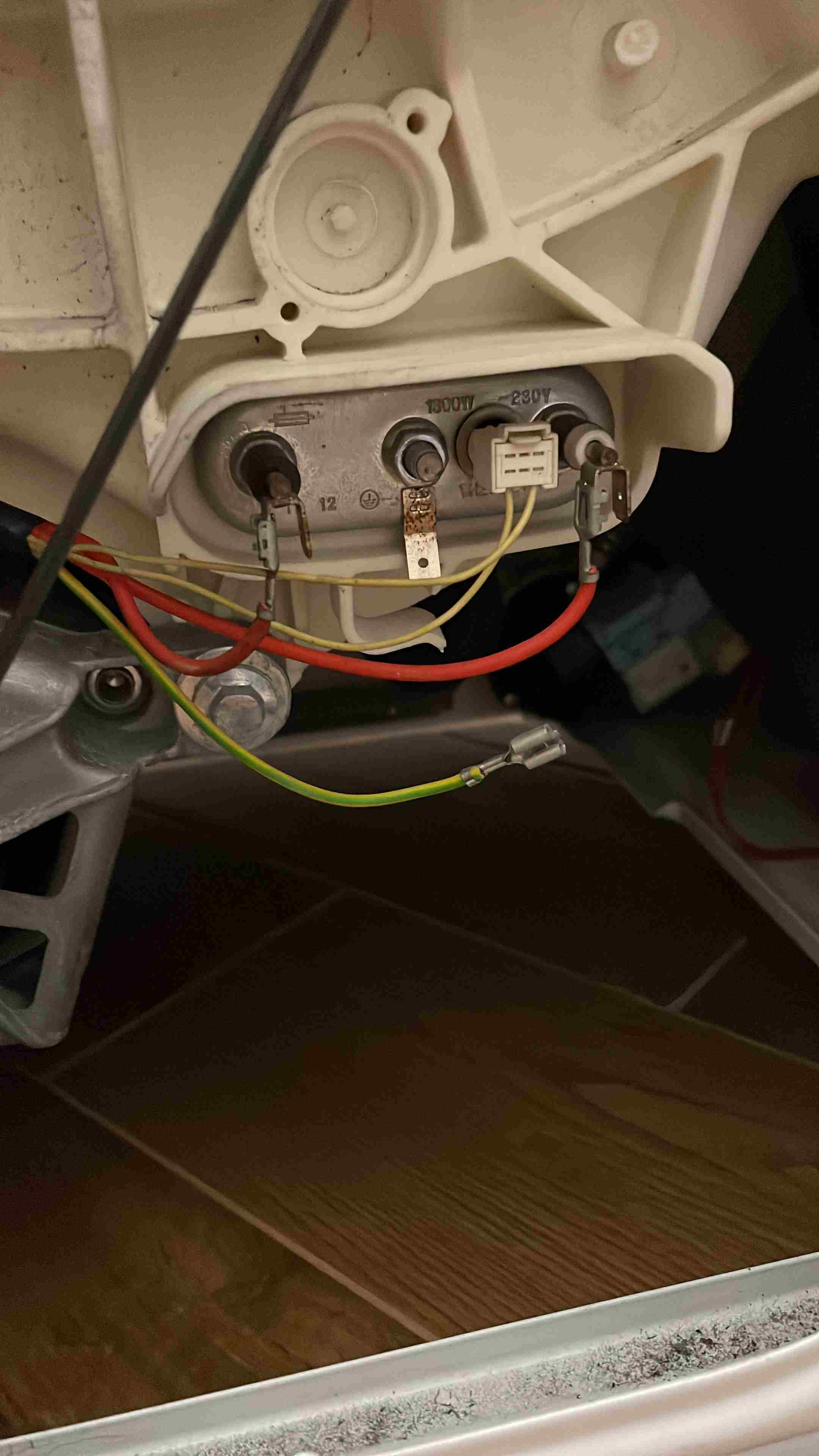

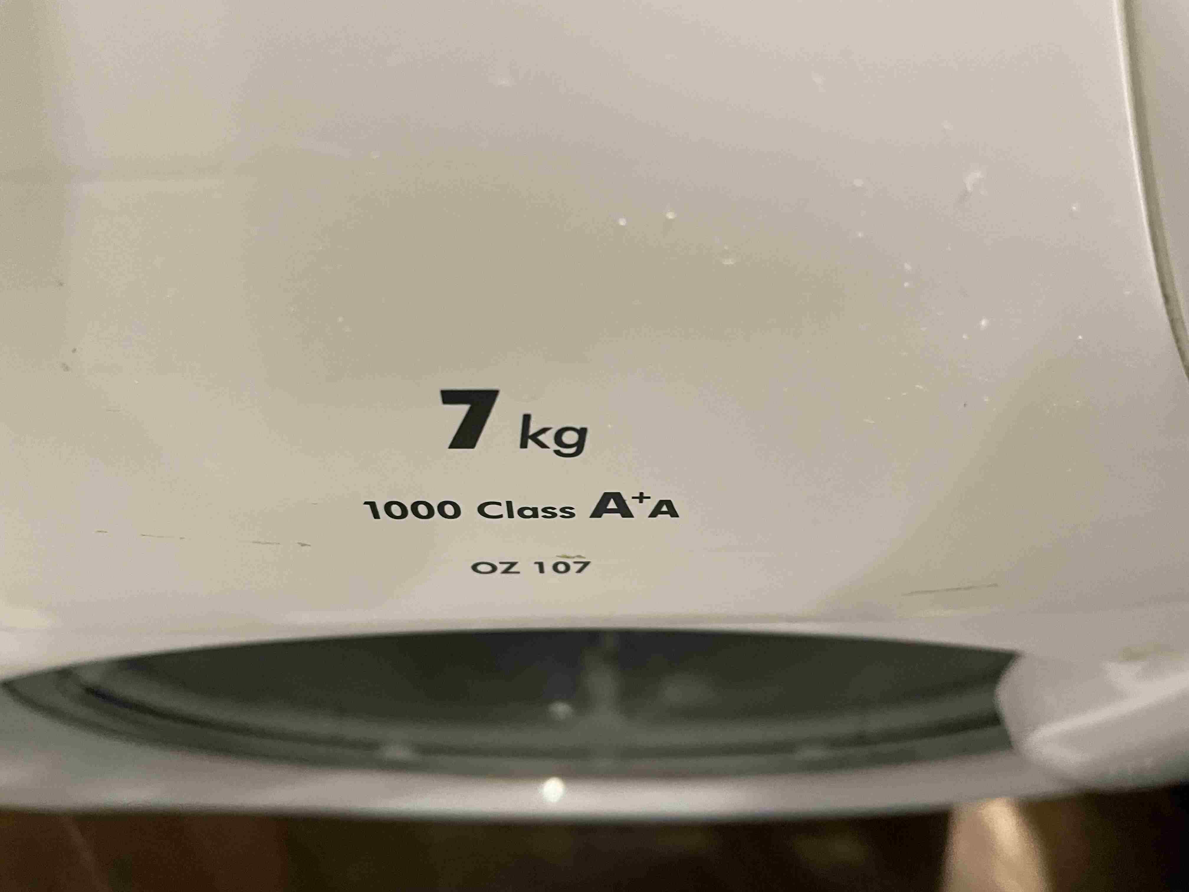

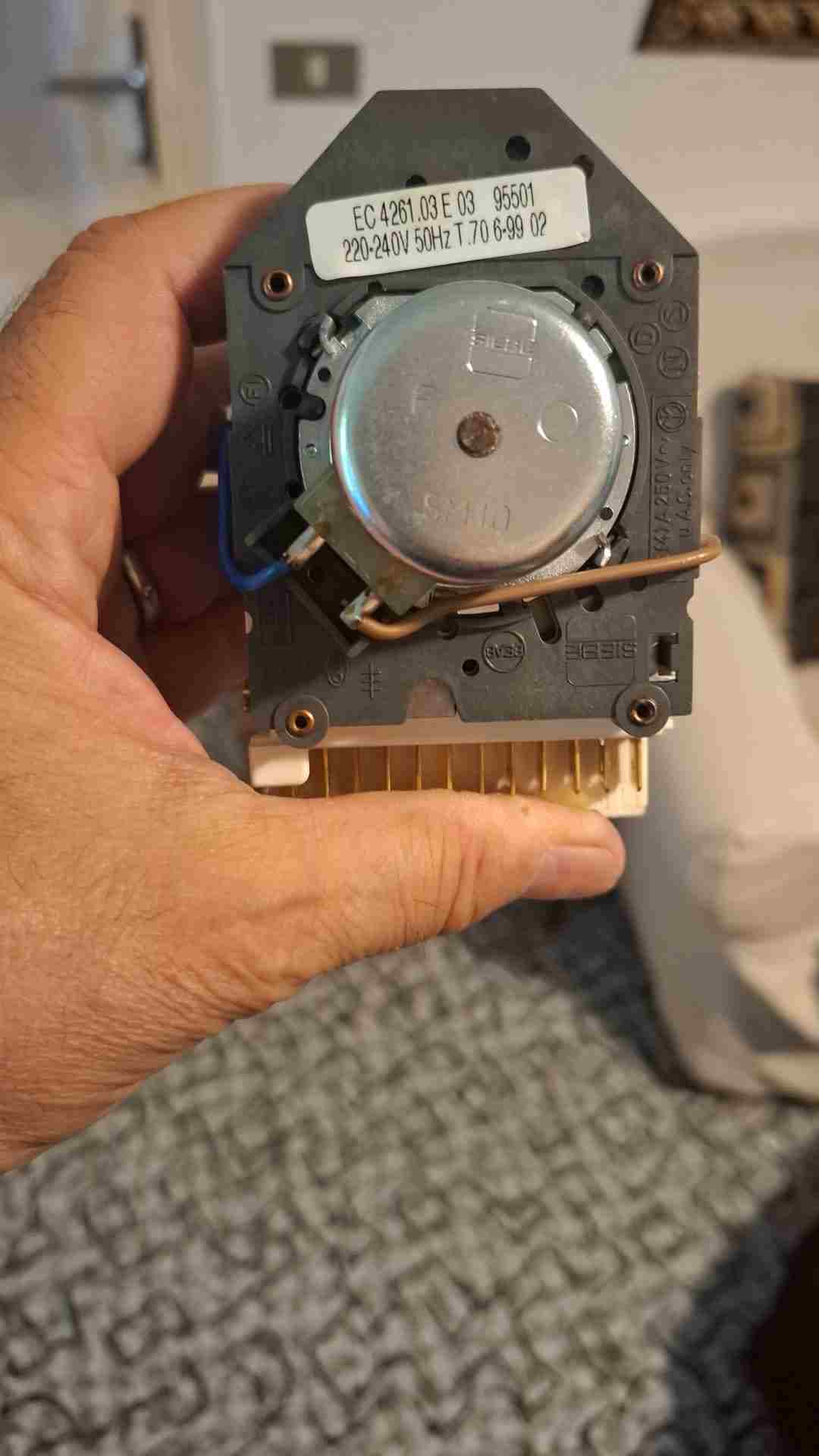

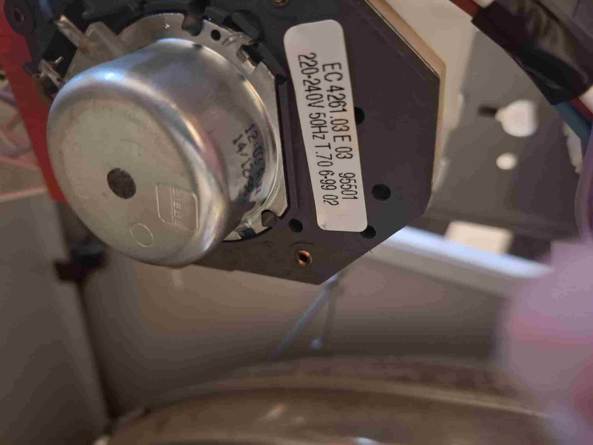

Stefano Dalmo ha iniziato a seguire Lavatrice OZ 107 OPTIMA - problema dispersione
Lavatrice OZ 107 OPTIMA - problema dispersione
Stefano Dalmo ha risposto a Chi-Quadro alla discussione in Lavatrici - Asciugabiancheria
Sostituiscila e risolvi il tutto . -
Rumore LG Frigorifero Combinato
Stefano Dalmo ha risposto a paolaok alla discussione in Frigoriferi - Congelatori
Allora lascia che lavori -
Rumore LG Frigorifero Combinato
paolaok ha risposto a paolaok alla discussione in Frigoriferi - Congelatori
Da quando ho staccato e riattaccato spina il rumore è scomparso... - Oggi
Folletto Kobold VR300 Worwerk - bloccato su aggiornamento Firmware
spn ha risposto a spn alla discussione in Aspirapolvere e Ventilatori
Il telefono non si collega, mi dà la schermata che ho allegato nel primo post mi dice di aggiornare il fw subito dopo aver rilevato la rete ed essersi collegato… ma mi obbliga a aggiornare il fw -
Ivan Botta ha iniziato a seguire Timer Lavatrice Riber/Siltal L45RX
Timer Lavatrice Riber/Siltal L45RX
Ivan Botta ha inserito una discussione in Lavatrici - Asciugabiancheria
Ciao a tutti, ho una lavatrice come da titolo alla quale si è rotto il timer. Essendo che ha tanti anni ma essendo in una seconda casa è stata veramente usata poco, sarei intenzionato a ripararla. Il modello montato è EC4261.03, ma non riesco a trovarlo, ho trovato il modello EC4261.04, sapete dirmi se è compatibile, dalle foto sembra uguale. Grazie 1000 a tutti per l'aiuto. -
Lavatrice OZ 107 OPTIMA - problema dispersione
Leone2285 ha risposto a Chi-Quadro alla discussione in Lavatrici - Asciugabiancheria
Misura la resistenza e vedi se è aperta. -
Chi-Quadro ha iniziato a seguire Lavatrice OZ 107 OPTIMA - problema dispersione
Lavatrice OZ 107 OPTIMA - problema dispersione
Chi-Quadro ha inserito una discussione in Lavatrici - Asciugabiancheria
Buonasera a tutti, ho una lavatrice che da stamattina fa scattare il suo magnetotermico differenziale dedicato. Poiché si vede la bandierina gialla sull’ interruttore ho dedotto che scatta la parte differenziale per dispersione. Non c’é stato verso di riarmalo, appenda accendevo riscattava. Ho aperto il pannello posteriore e ho staccato la terra dalla resistenza per capire se era in dispersione; diversamente avrei verificato il motore e poi eventualmente il resto. Sono stato fortunato, staccata la terra dalla resistenza ha ripreso a funzionare; peró ho notato che i panni sono freddi, quindi non scalda e che io sappia non é una cosa legata alla dispersione. Mi spiego: io so che il problema della dispersione riguarda la sicurezza personale e che potrei prendere la scossa se la tocco ma la resistenza dovrebbe funzionare comunque; se non scalda potrebbe essere interrotta ma di certo non é che non scalda perché ho staccato la terra. Mi sfugge qualcosa e devo verificare altro o sostituisco direttamente la resistenza? Grazie a tutti in anticipo -
Radio Pioneer TX-1070, integrato 78M13 introvabile
ALLUMY ha risposto a ALLUMY alla discussione in Radio - Stereo - Autoradio - HiFi - CD - DVD
Riprendo e concludo che la sistemazione dell' impiantino hi-fi è terminata con successo. Dopo aver smontato, aperto e ripulito il potenziometro a slitta del volume dell' amplificatore, il tutto è tornato perfettamente funzionante. Controllato anche i segnali BF e le tensioni con l'oscilloscopio, tutto ok. Stranamente non ho trovato elettrolitici malandati, nonostante i tantissimi anni di inattività. Solo il supercondensatore per la memoria delle stazioni radio era assente (lo avevo tolto proprio io per metterci una pila, che sciocco 😅) quindi ne ho messo uno nuovo da 100 milliFarad 6,3V e tiene le stazioni che è una bellezza. -
ARISTON HOTPOINT ADS73D 29 EU/A di circa 6 anni.
Stefano Dalmo ha risposto a Claudio Monzuno alla discussione in Lavatrici - Asciugabiancheria
Il problema non è la linguetta di plastica . il cesto si è decentrato e la causa è certamente la rottura di un braccio della crociera . il guasto non è riparabile . Va sostituita tutta la vasca . Nuova lavatrice . e non usare saponi liquidi e basse temperature che sono la primaria causa di questo problema . Passa alla polvere . -
Folletto Kobold VR300 Worwerk - bloccato su aggiornamento Firmware
Dumah Brazorf ha risposto a spn alla discussione in Aspirapolvere e Ventilatori
cavo otg? riesci a provarlo con un telefono? usa una chiavetta il più piccola possibile, alcuni dicono che deve essere < 64GB Scarica l’ultimo software disponibile dal sito nella pagina dedicata all’aggiornamento software Robot aspirapolvere Folletto VR300. Estrai il file Zip su una chiavetta USB completamente vuota. All’interno della chiavetta, ci dovrà quindi essere solo la cartella denomimata “RobotData” Assicurarsi che il Folletto VR300 sia posizionato alla sua base e sia completamente carico (indicatore LED acceso con luce verde) Tenere premuto il pulsante verde fino a quando tutti i LED si sono spenti. Riavviare il robot premendo lievemente il pulsante verde. Aprire il vano raccogli polvere: l’indicatore LED inizierà a lampeggiare con luce arancione Rimuovere la protezione in gomma della porta USB. Collegare l’adattatore con la chiavetta USB inserita al robot Gli indicatori LED del robot lampeggeranno di verde dopo pochi secondi. Attendere che il firmware venga aggiornato (l’operazione può richiedere fino a un massimo di 30 minuti). L’aggiornamento è completato quando gli indicatori LED si illumineranno di arancione (potreste sentire anche un segnale acustico). Scollegare l’adattatore con la chiavetta USB, riposizionare la protezione in gomma e chiudere il coperchio del robot. Il Robot si riavvia automaticamente. il segreto è usare i piedi. -
Stefano Dalmo ha iniziato a seguire Rumore LG Frigorifero Combinato e Beko DIN46520 che da errore E01.....
Beko DIN46520 che da errore E01.....
Stefano Dalmo ha risposto a elettr2 alla discussione in Lavastoviglie
La sensazione è che la girante della pompa vada a toccare e si blocchi .Magari puoi smontarla e vedere se fosse sboccolata , come sempre capita , o c’è qualcosa dentro -
Quadro elettrico appartamento
frabarla ha risposto a Marco24 alla discussione in Progettazione impianti elettrici civili e terziario
Nessun problema, anzi quasi sempre si fa così. Li vendono entrambi quindi vuol dire che entrambi sono equivalenti. Personalmente preferirei avere i MTD da 1 solo modulo e avere più linee divise piuttosto che accorparle visto che qui non hai spazio nel quadro. I 2 codici del magnetotermico da 20A…non sono tipo A perché sono magnetotermici. Il tipo A (o AC, o F ecc) è per i differenziali non per i magnetotermici. Il primo codice che hai messo è da 20 A 2 poli, il secondo è sempre da 20A ma è 1P+N, occhio però che entrambi occupano 2 moduli non 1 modulo visto che hai poco spazio. Potresti prendere questo SN201LC20 (20 A, 1P+N e occupa solo 1 modulo). ciao -
Beko DIN46520 che da errore E01.....
Lockeid ha risposto a elettr2 alla discussione in Lavastoviglie
Negativo. Il video non posso vederlo -
Rumore LG Frigorifero Combinato
Stefano Dalmo ha risposto a paolaok alla discussione in Frigoriferi - Congelatori
Se apri la porta del frigo o del freezer il rumore continua si attenua o scompare -
Detersivo DeichMann in polvere lascia residui sabbiosi.
rimonta ha risposto a rimonta alla discussione in Lavatrici - Asciugabiancheria
Ciao, ammetto di aver scritto velocemente con qualche inesattezza. Specifico meglio: il detersivo è effettivamente il denkmit, verde e viola in polvere (le vecchie formulazioni) Il filtro l'ho svuotato un paio di volte per ora in circa 4 mesi. La polvere che trovo è effettivamente bianca molto chiara, sottile come sabbia. La dose precisa in ml che uso per un lavaggio di circa 5 kg di biancheria è 60ml che sono più o meno 35/40 grammi. Il produttore consiglia dai 45 ml ai 65 in base al livello di sporco. La mia acqua ha una durezza di 28 gradi francesi. La quantità che trovo nel filtro non è esagerata, parlo proprio di un sottile strato sul fondo del filtro. Che purtroppo ormai ho pulito e quindi non posso fotografare -
gio27vanni59 ha aderito alla comunità
spn ha iniziato a seguire Folletto Kobold VR300 Worwerk - bloccato su aggiornamento Firmware
Folletto Kobold VR300 Worwerk - bloccato su aggiornamento Firmware
spn ha inserito una discussione in Aspirapolvere e Ventilatori
Ciao a tutti! A qualcuno è mai capitato di gestire e riuscire a ripristinare un Folletto Kobold VR300 a cui lampeggiano i led molto velocemente? (vedi immagine allegata) Se provo a connettermi con l’APP ufficiale mi dice: "Il robot deve essere aggiornato alla versione più recente del software per completare la connessione. Mostrami come” Ho provato ad aggiornarlo con un cavo OTG e una chiavetta USB ( Download 4.6.4 ) come indicato sulle pagine ufficiali, ma una volta che parte l’aggiornamento, (o almeno credo che parta, ho formattato la chiavetta in FAT con osx) il robot comincia a lampeggiare di verde per diverse ore, ma non conclude l’aggiornamento. Se provo a connetterlo con la wifi, resttando la connessione… va in loop e mi dice di aggiornare il firmware… (Il cavo OTG che ho usato è nuovo, ma non originale Vorwerk…) Qualcuno sa aiutarmi in qualche modo??? Grazie a tutti -
Come applicare un tappo su tubo in rame del termosifone rimosso
MarcoD79 ha risposto a MarcoD79 alla discussione in Tubazioni
Grazie mille per le info... -
Alessio Menditto ha iniziato a seguire Rumore LG Frigorifero Combinato
Rumore LG Frigorifero Combinato
Alessio Menditto ha risposto a paolaok alla discussione in Frigoriferi - Congelatori
Dunque quello è il rumore del compressore che però…non si dovrebbe sentire. Quindi è normale ma non è normale. -
sandro007 ha aderito alla comunità
Rumore LG Frigorifero Combinato
Leone2285 ha risposto a paolaok alla discussione in Frigoriferi - Congelatori
Ciao, quello è ossido di rame. A me non sembra un rumore così strano, lascio la parola ai più esperti. -
Sostituzione vecchio elvox 109 con Fermax 3431
ROBY 73 ha risposto a cavallinapiero alla discussione in Citofoni, videocitofoni e intercomunicanti
Ottimo dai, come già detto quindi, con il primo citofono sei stato sfortunato. Ciao prego -
Scusa ma ero impegnato nella riparazione:-) Sul tetto ho solo 2 antenne e ho collegato i 2 ingressi centrali, la banda B4 e B5. Sugli altri 2 ingressi non utilizzati ho messo delle resistenze di terminazione da 75ohm.
Quadro elettrico appartamento
Marco24 ha risposto a Marco24 alla discussione in Progettazione impianti elettrici civili e terziario
Capisco che è ferragosto e scusate l'insistenza ma in assenza delle vostre valutazioni proverò ad essere più diretto nei miei dubbi. Nel Quadro Generale ipotizzato il fatto che l'Interruttore sezionatore sia 2 Poli e tutto il resto 1P+N è un errore? Mi può creare problemi? I MTD ad 1 modulo sono ugualmente efficienti o sarebbe meglio utilizzare quelli a 2 moduli accorpando qualche linea? Fra i 2 Magnetotermici C20 per Linea Quadro soffitta indicati c'è effettivamente almeno uno di tipo A? Grazie a chi vorrà darmi un supporto. E Buon Ferragosto a tutti. -
antonioberd ha aderito alla comunità
ARISTON HOTPOINT ADS73D 29 EU/A di circa 6 anni.
Ciccio 27 ha risposto a Claudio Monzuno alla discussione in Lavatrici - Asciugabiancheria
Ad ogni modo, temo sia la crocera troncata. Afferra il cestello in corrispondenza di ciascuno dei tre bracci che vedi sul fondello, e vedi se si muove in maniera anomala su almeno qualcuno di essi. -
Primo1959 ha aderito alla comunità
paolaok ha iniziato a seguire Rumore LG Frigorifero Combinato
Buongiorno stamattina il mio LG Frigorifero Combinato GBP62DSNGN 3 anni e mezzo di vita, faceva un rumore strano (vi allego audio) ho staccato e riattaccato presa e ha smesso. Spostando il frigor, a parte il gran calore ho notato un tubo con delle perdite verdi, scusate il poco tecnicismo, sotto. Il frigor sembra funzionare ma voi che ne pensate? Grazie https://jumpshare.com/s/VmtvzHzzOzMlnFWbDrQg
Ottimo lavoro vedo che hai a disposizione 2 A quel centralino ne consuma manco 200 maH quindi lavora al 10% Quindi per un po' sei a posto
