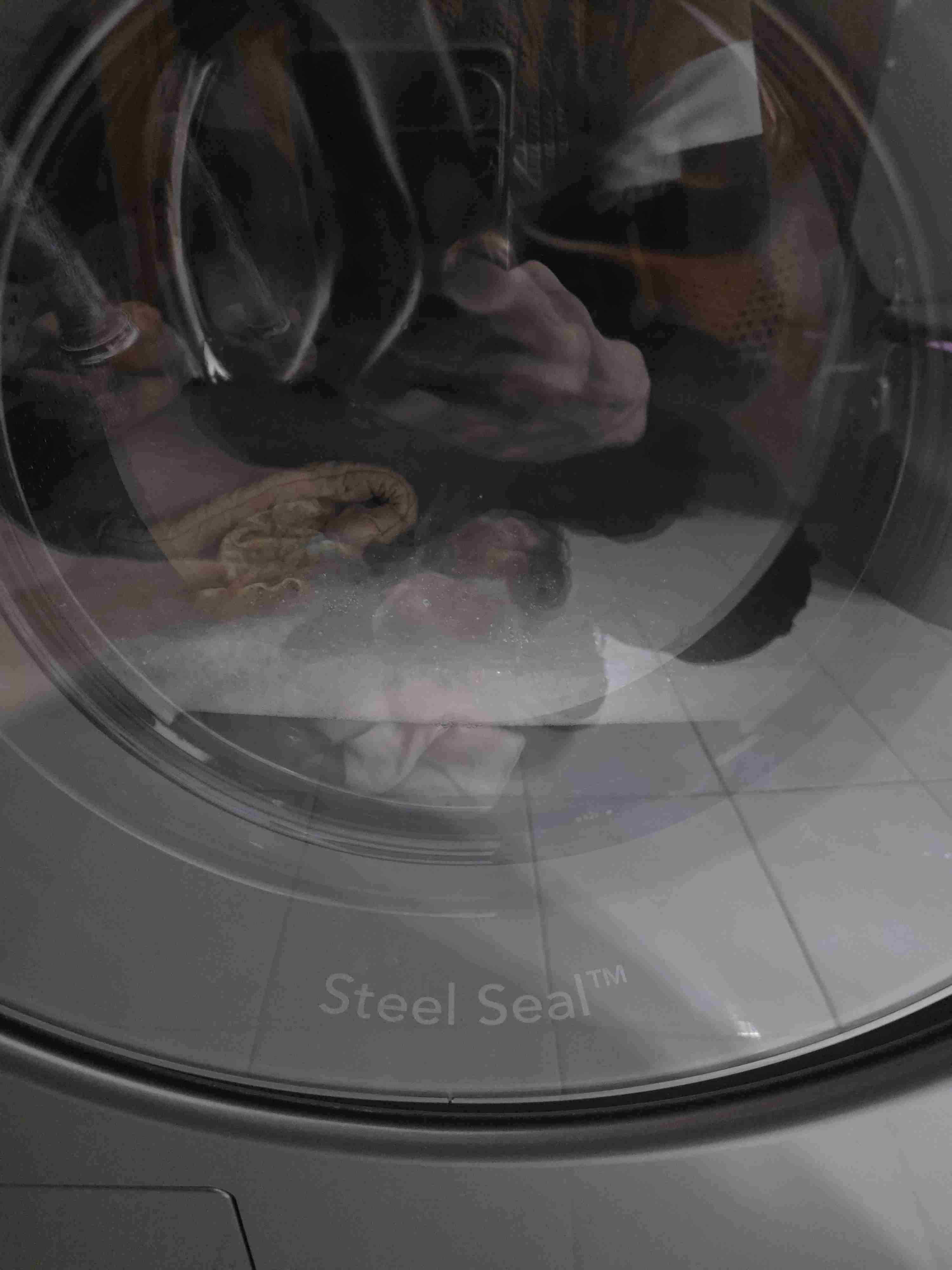

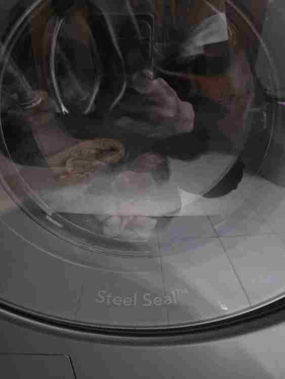

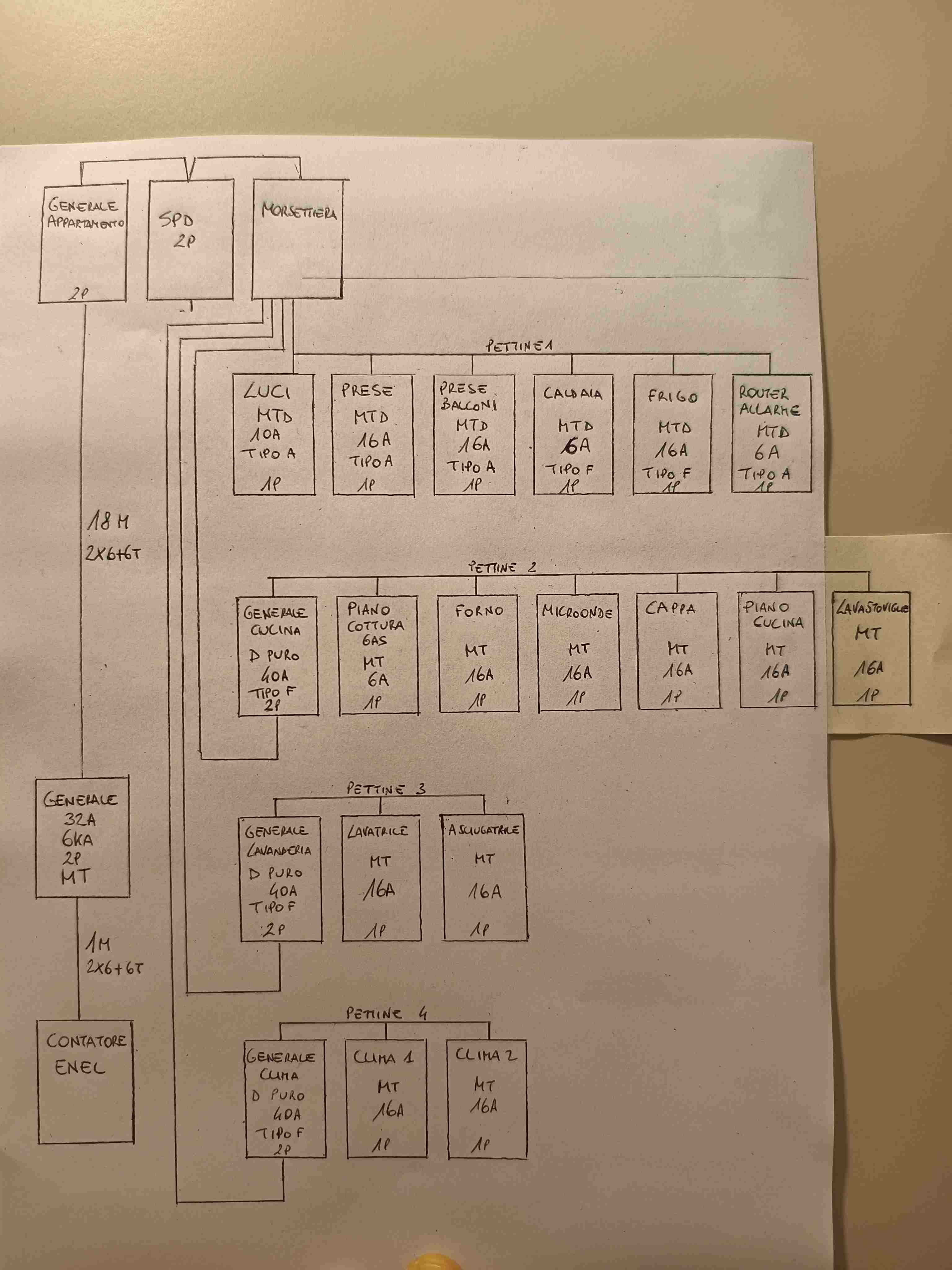

jonny89 ha iniziato a seguire Parere quadro appartamento 110mq
Parere quadro appartamento 110mq
jonny89 ha inserito una discussione in Progettazione impianti elettrici civili e terziario
Buonasera, avrei bisogno di un parere su questo quadro appartamento. La potenza impegnata per adesso sarebbe 3kW ma il quadro sarebbe già adeguato per gestire una potenza impegnata di 6kW (difficilmente si andrà oltre i 4,5kW). Non ci sono piani cottura ad induzione. Non c'è spazio in cucina per gli interruttori bipolari per gli elettrodomestici e per questo sono stati previsti sezionamenti dedicati nel quadro. Non considerando la morsettiera di collegamento sarebbero impegnati 26 moduli ed il quadro utilizzato sarebbe un 36 moduli quindi rientrerebbe a pelo nella CEI 64-8. L'idea sarebbe quella di usare componentistica Siemens ed eventualmente un POP (bobina di massima tensione) per proteggere l'appartamento da guasto/mancanza neutro sulla rete di distribuzione ma Siemens non sembra produrre tale dispositivo. Cosa ne pensate? A voi la parola. -
Daniele.A88 ha risposto a FabioBL alla discussione in Lavatrici - Asciugabiancheria
Questo è il livello che raggiunge la mia nel programma lana e non ho messo l'opzione livello alto perché poca roba caricata -
GiuZan ha cambiato la sua immagine di profilo -
Sostituzione amplificatore TV Fracarro MBJ2510
snipermosin ha risposto a rigoales alla discussione in Impianti TV
Leggo adesso che hi inserito una foto. Quello non va bene perchè non ha il filtro 5G, rischi di tirare segnali indesiderati dalla telefonia mobile, a meno che devi mettere un filtro a parte, ma alla fine spendi quanto uno di quelli che ti ho consiglito. -
Sostituzione amplificatore TV Fracarro MBJ2510
snipermosin ha risposto a rigoales alla discussione in Impianti TV
Ok, è un vecchio modello con ingresso a larga banda 3+4+5 che andava bene per antenna logaritmica. Adesso che la terza banda è priva di canali TV basta un centralino con ingresso UHF con lo stesso guadagno, di ultima generazione con filtro 5G a bordo. Qualche modello: https://www.emmeesse.it/amplificatori-tv/centralini-larga-banda/amplificazione-multibanda-uhf-5g/82wu22 https://www.offel.it/upload/prodotti/allegati/schede-tecniche/DataSheet_28-105_IT.pdf https://fracarro.com/it/product/223619-mbj2r3uu-t2/ https://www.mitan.info/prodotti/small-j/ (il primo in alto da 22 db) https://maxital.it/prodotto/max25g-3uu/ Questi sono facilmente reperibili, affidabili, non è robaccia da 2 soldi.... Forse il Maxital è piu' economico e con il rapporto prezzo qualità decente. -
quale modello di inverter hai pensato di usare? e che modello di pannelli FV ? questi dati sono utili per cercare di ottimizzare tutta la sezione generatore.
Consiglio quadro appartamento
Domenico99 ha risposto a Domenico99 alla discussione in Altro su impianti elettrici civili
Questa é la foto della nicchia I quadretti ancora si devono comparare. Avevo pensato di mettere un quadretto a 12 moduli sotto al contatore e un altro a 6/8 moduli in base allo spazio per l alimentatore citofonico. -
Sostituzione amplificatore TV Fracarro MBJ2510
rigoales ha risposto a rigoales alla discussione in Impianti TV
Quindi è necessario un amplificatore che abbia più 25 db o potrebbe andare bene anche un Fracarro da 20 db (vedi foto)? -
Sostituzione amplificatore TV Fracarro MBJ2510
rigoales ha risposto a rigoales alla discussione in Impianti TV
- Oggi
GiuZan ha aderito alla comunità -
Wincc Unified - equivalente del "modello pagina"
Maurizio Colombi ha risposto a batta alla discussione in Siemens HMI & Scada
Mi dispiace, ma il regolamento di PLCForum , che hai dichiarato di aver letto all’atto dell’iscrizione, vieta espressamente di accodarsi alle discussioni ferme da parecchio tempo. Per favore, riproponi il tuo quesito aprendo una nuova discussione. Grazie DISCUSSIONE CHIUSA -
Scheda di ricarica batterie 18650
walter longo ha risposto a walter longo alla discussione in Elettronica generica
Credo ovunque visto esempio eco worthy ma poi scusa son tutte cinesi. Io Marche buone credo siano tesla huawei lg vtac ... ma ne voglio una non costosissima. Diciamo di quelle forma batteria auto non quelle murali
samsung galaxy A40 guasto dopo caduta
tempoperso ha risposto a tempoperso alla discussione in Cellulari - GPRS - UMTS - HSDPA
Praticamente è perfettamente funzionante, ma quando si spegne e dopo viene riacceso lo schermo è buio mentre toccandolo si sente dalle vibrazioni che funziona. -
abbio90 ha iniziato a seguire accesso da remoto a logo!
Al di là del modo più semplice sarebbe meglio pensare al modo più sicuro. Una soluzione economica è farti un server VPN in una sede (casa tua, ufficio o presso un hosting) dove hai un ip pubblico. Come client potresti usare dei router Mikrotik. (I più economici costano 15 euro) E per fare da client vanno benissimo. Per l'accesso basterà stabilire una VPN tra il tuo computer e il tuo server e avrai accesso a tutti i client in maniera sicura con traffico criptato senza esporre pubblicamente i PLC a cani e porci. Mikrotik è economico, ma ricchissimo di funzioni. Per cui la configurazione a primo impatto non è tanto user friendly, ti troverai a dover integrare il tuo bagaglio culturale. Ci sono altre soluzioni più costose già pronte o facili da configurare. È un metodo che non consiglio. Se sei arrivato a programmare i PLC hai tutte le carte in regola per configurare 4 router con un po' di studio e impegno. La strada più breve non porta mai lontano 😉
Stirella Micromax 601 White Tappino antirigurgito frantumato, perdita di vapore
silicio59 ha risposto a silicio59 alla discussione in Piccoli elettrodomestici
OK, farò quest'ultima prova -
Idropulitrice Lavor Rio: bassa pressione
Domenico Maschio ha risposto a riccardo1185 alla discussione in Impianti (Pneumatica)
Il regolamento, che avresti dovuto leggere prima di postare, al punto s) Vietato accodarsi alle discussioni di altri utenti, anche con apparente eguaglianza del problema. Apri una discussione propria riportando il link di questa, se credi ti possa essere utile. Saluti. -
Consigli acquisto nuova lavatrice slim
borgo77 ha risposto a lastway alla discussione in Lavatrici - Asciugabiancheria
Zerowatt spazio zero? le misure ideali per una carica dall'alto, magari messa di traverso -
Ricezione di canali che vanno e vengono.
Domenico Maschio ha risposto a remo rigamonti alla discussione in Impianti TV
Penso che questo sia il problema . L'impianto cosi com'è non va bene , se è come ho capito cioè un cavo che scende dall'antenna /amplificatore passa in tutte le prese in cascata una dopo l'altra e le prese non sono derivate ,risultano tutte in parallelo , quando ci sono le TV collegate . Se confermi che sono cosi occorre sostituire le prese e mettere quelle derivate ( Offel OP7 ,10,15 , per esempio oppure Fracarro SPI-5 , 10, 14 ecc.) con la resistenza di chiusura sull'ultima presa . -
dubbi su motore faac
Roberto Garoscio ha risposto a alessandro583 alla discussione in Cancelli elettrici
Prego -
Videocitofono Urmet 1750/1 e utilizzo Ring video per visionare su app ring ciò che vede il citofono senza che nessuno abbia suonato
Roberto Garoscio ha risposto a exsat alla discussione in Citofoni, videocitofoni e intercomunicanti
Questo è singolo ma esiste anche il multi utenze. -
Sostituzione Elvox 870 con Urmet 1144/15
raffaele92 ha risposto a raffaele92 alla discussione in Citofoni, videocitofoni e intercomunicanti
Alla fine ho messo anche ring ma non funziona. Arrivano chiamate fittizzie e il portoncino non si apre. Morsetto Urmet - Filo Colorato + Cavetto Ring Intercom 1 Arancione C-2 2 Blu C-3 6 Marrone C-4 9 Rosso C-5 10 Verde C -
Estrella ha iniziato a seguire Cassetta Geberit perde
Buonasera a tutti, ho trovato sul forum diverse post con questo argomento, ma non ho trovato quello che fa per me. Ho la cassetta incasso che perde un rivolo di acqua, ho sostituito il gruppo del troppo pieno e gruppo galleggiante, non è la prima volta che lo faccio ed ho sempre risolto. Questa volta invece continua a perdere e dal momento che ho sostituito tutto, presumo che dipenda dalla guarnizione in fondo alla cassetta dove si inserisce il gruppo del troppo pieno. Ho trovato sul forum un post con un video dove fanno vedere tirare fuori il bicchierino con due fili ferro, solo che la mia cassetta è posteriore a quella nel video e non so come fare e se si può fare.allego foto, grazie per il vs aiuto!
lastway ha iniziato a seguire Consigli acquisto nuova lavatrice slim
Consigli acquisto nuova lavatrice slim
lastway ha inserito una discussione in Lavatrici - Asciugabiancheria
Buongiorno a tutti! Piano piano la mia vecchia lavatrice mi sta abbandonando. Son qui a chiedervi consiglio per un prossimo acquisto. Avrei bisogno di una lavatrice che: - lavi e risciacqui veramente (non mi interessa la classe energetica); - che possa durare nel tempo, quindi zero elettronica o quasi... Budget da valutare in base a quello che offre il prodotto, ossia se il prodotto vale, potrei svenarmi un pochino 😃; - cestello in acciaio inox, no plastica. A parte l'altezza, per le dimensioni ci sono alcuni vincoli: - PROFONDITA': quella attuale è da 34 cm. Potrei arrivare a 40, 42 cm... quindi un modello slim; - LUNGHEZZA: quella standard, max 60 cm. Per i chili pensavo a 5/6 Kg. Grazie a tutti coloro che vorranno rispondermi. -
dubbi su motore faac
alessandro583 ha risposto a alessandro583 alla discussione in Cancelli elettrici
grazie mille dell'aiuto -
borgo77 ha risposto a FabioBL alla discussione in Lavatrici - Asciugabiancheria
purtroppo tutte le macchine da una quindicina d'anni fanno questi livelli nel ciclo lana, anche le più blasonate asko e Miele io ho una asko 6884 di una decina di anni, forse più e l'unico programma dove mi raggiunge metà oblò è il programma sintetici -
borgo77 ha risposto a FabioBL alla discussione in Lavatrici - Asciugabiancheria
la casella è vuota ma succede anche ad altri utenti non capisco il perchè provo a scriverti io un messaggio, vediamo se si sblocca
