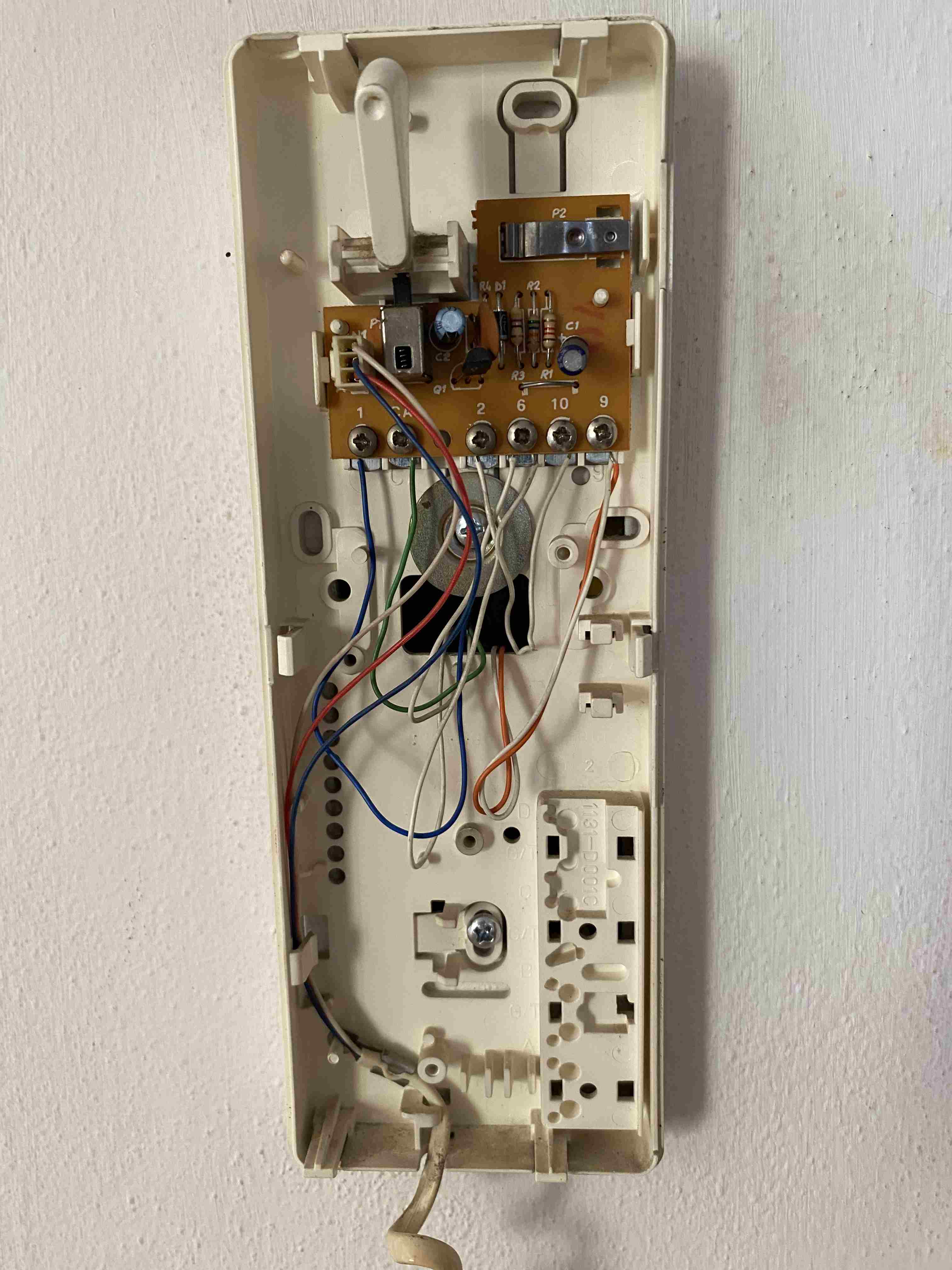

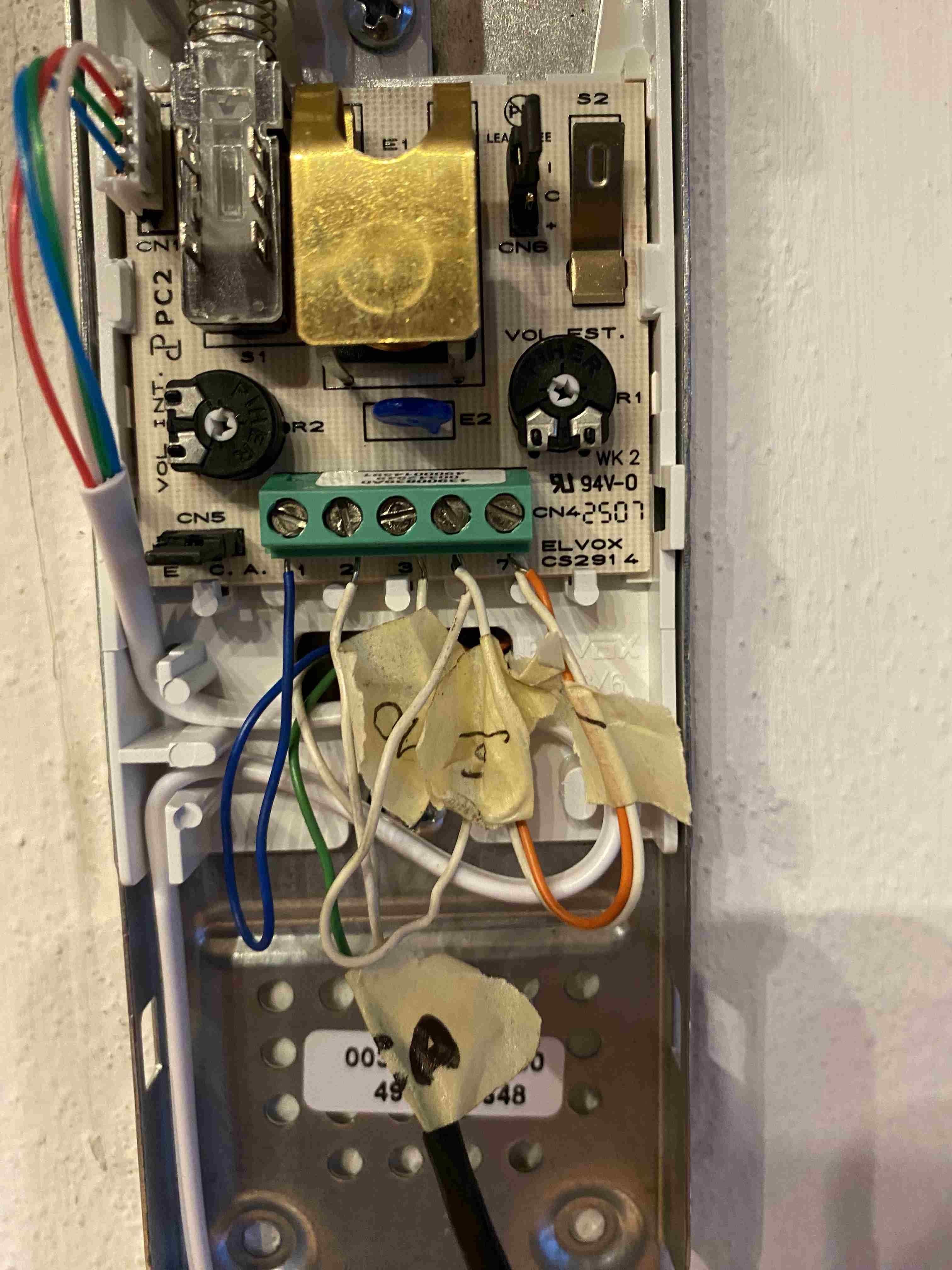

Buona sera come da titolo caldaia semiateknon mantiene la temperatura della acqua calda e poi fredda e calda ringrazio antecipadamente per un aiuto
Caricatore bosch e bike BCS220 non funziona
Dumah Brazorf ha risposto a Marco Antonio alla discussione in Elettronica generica
Se ho letto giusto puoi caricare la batteria o sulla bici o direttamente. nessun segno di vita anche dalla bici se ci colleghi il caricatore? hai già provato a caricare la batteria fuori dalla bici? e soprattutto... la garanzia? -
Contabilizzare i consumi
Leone2285 ha risposto a Joesatriani alla discussione in Impianti (Idraulica)
Non c'è un idraulico che possa valutare dove è possibile installare questi contalitri? A me pare strano non ci sia un punto di ingresso dal quale partono le altre diramazioni. Mica puoi metterti un contalitri per ogni tubo! -
Sostituzione urmet 1131 con elvox 887u
robi1 ha risposto a robi1 alla discussione in Citofoni, videocitofoni e intercomunicanti
Allego foto di come era collegato su urmet e come è collegato su elvox. Si vede il cavo che si urmet era collegato al morsetto ca e adesso non è collegato perché non c’è posto. -
giovanni1946 ha iniziato a seguire Come stasare lo scarico della cucina senza autospurgo?
Come stasare lo scarico della cucina senza autospurgo?
giovanni1946 ha inserito una discussione in Impianti (Idraulica)
Qual'è lo stato dell'arte per disostruire lo scarico della cucina partendo sempre dalla cucina: - compressore - pistola ad aria - fresatrice - autospurgo L'opzione autospurgo in questa sede è intenzionalmente esclusa e si parla solo di strumentazione in dotazione delle ditte di idraulica. Cerco di spiegare la situazione: trattasi di una cucina con due lavelli e, dopo 60 secondi esatti che il rubinetto è aperto al massimo, l'acqua risale dall'altro lavello. Naturalmente, la lavastoviglie non ce la fa a scaricare e gli rimane l'acqua nella vasca. Quindi, facendo un calcolo a spanne, in base all'acqua che esce prima di ritornare indietro, il "tappo" dovrebbe trovarsi a circa 10mt dalla cucina. E a quella distanza dovrebbe trovarsi proprio il pozzetto a terra dove confluisce l'acqua della cucina. Intanto ho pulito perfettamente tutti i tubi che dai lavelli vanno al sifone al muro, ma non è cambiato niente. Quindi domani verrà l'idraulico con il compressore, e con quello a levare il tappo ha detto che sarà un attimo. Però la cosa non mi convince: difatti, se il tappo fosse proprio nel collo d'oca del pozzetto esterno a terra non sono certo che la pressione dell'aria basti a eliminarlo. Naturalmente sto parlando di quei "tappi" spugnosi bianchi (duri come il cemento) che si formano dai detersivi della lavastoviglie mescolati a grassi e calcare, che si creano nell'acqua stagnante del collo d'oca dedicato alla cucina. Poi mi chiedo da dove entrerà con il compressore? Direttamente dal lavello, oppure smonterà tutti i tubi e entrerà dal muro? Facciamo l'ipotesi che solo il compressore non sia sufficiente ad eliminare l'ostruzione: cosa succede se lo fissa sul morsetto tecnico al muro e poi lo fa partire fino al massimo? E' possibile che il tappo rimanga lì e, invece, saltino delle giunte murate nei muri? Perché in questo caso si passerebbe dalla "padella alla brace". Da profano mi sembrerebbe più sicuro agire con il compressore direttamente da un lavello, in modo tale che così, prima di fare danni, al massimo mi si sfila un tubo da una guarnizione conica, o il sifone dal morsetto al muro. Del resto, se non funziona il compressore, non credo che avrebbe maggio fortuna l'uso della pistola ad aria. A quel punto serve qualcosa che "rompa" il tappo sul collo d'oca del pozzetto a terra. Magari un albero flessibile da attaccare al trapano con il testa una fresa di acciaio? Però anche con questo sistema il rischio di bucare una curva è alto. Che ne pensano gli addetti ai lavori. Grazie -
ALLUMY ha iniziato a seguire Tester ICE 680 G
Tester ICE 680 G
ALLUMY ha risposto a Madiba alla discussione in Strumentazione elettrica ed elettronica
Ciao, potresti provare in funzione voltmetro con un alimentatore regolabile e vedere se la lancetta si muove fluida o se si impunta in alcune zone della corsa. -
Madiba ha iniziato a seguire Tester ICE 680 G
Buonasera a tutti, chiedo agli esperti del Forum un aiuto. Ho un tester analogico ICE 680 G IV serie che manifesta i seguenti problemi sulle misure di resistenza: ohm x 1 la lancetta non si muove Ohm x 10-100-1000 la lancetta si muove ma per farla arrivare correttamente a fondo scala si deve agire sul potenziometro da 10 Kohm. Mi spiego meglio, se regolo a zero la portata ohm x 10 e poi sposto il puntale sulla portata ohm x 100 la lancetta arriva a metà. Comunque il problema principale è che la lancetta non si muove per niente con la portata ohm x 1. La batteria è nuova, il fusibile è integro, le resistenze da 14,4 ohm, 181,8 ohm e 1908,6 ohm sono buone, sapreste fornirmi qualche suggerimento? Grazie in anticipo Roberto
Come stasare lo scarico della cucina
Nik-nak ha risposto a giovanni1946 alla discussione in Impianti (Idraulica)
Cerca Sorgo Si su Amazon, poi lo inserisci direttamente a muro seguendo le istruzioni. Naturalmente guanti, occhiali di protezione, mascherina, etc -
giovanni1946 ha iniziato a seguire Come stasare lo scarico della cucina
Come stasare lo scarico della cucina
giovanni1946 ha inserito una discussione in Impianti (Idraulica)
Qual'è lo stato dell'arte per disostruire lo scarico della cucina partendo sempre dalla cucina? Trattasi di una cucina con due lavelli e, dopo 60 secondi esatti che il rubinetto è aperto al massimo, l'acqua risale dall'altro lavello. Quindi facendo un calcolo a spanne, in base all'acqua che esce prima di ritornare indietro, il "tappo" dovrebbe trovarsi a circa 10mt dalla cucina. Intanto ho pulito perfettamente tutti i tubi che dai lavelli vanno al sifone al muro, ma non è cambiato niente. Quindi domani verrà l'idraulico con il compressore, e con quello a levare il tappo ha detto che sarà un attimo. Però la cosa non mi convince: difatti, se il tappo fosse nel collo d'oca del pozzetto esterno a terra non sono certo che la pressione dell'aria basti a eliminarlo. Naturalmente sto parlando di quei "tappi" spugnosi bianchi che si formano dai detersivi della lavastoviglie mescolati a grassi e calcare, che si creano nell'acqua stagnante del collo d'oca dedicato alla cucina. Poi mi chiedo da dove entrerà con il compressore? Direttamente dal lavello, oppure smonterà tutti i tubi e entrerà dal muro? Facciamo l'ipotesi che solo il compressore non sia sufficiente ad eliminare l'ostruzione: cosa succede se lo fissa sul morsetto tecnico al muro e poi lo fa partire fino al massimo? E' possibile che il tappo rimanga lì e, invece, si fessurino delle giunte murate nei muri? Perché in questo caso si passerebbe dalla "padella alla brace". Da profano mi sembrerebbe più sicuro agire con il compressore direttamente da un lavello, in modo tale che così, prima di fare danni, al massimo mi si sfila un tubo da una guarnizione conica. Del resto, se non funziona il compressore, non credo che avrebbe maggio fortuna l'uso della pistola ad aria. A quel punto serve qualcosa che "rompa" il tappo sul collo d'oca del pozzetto a terra. Magari un albero flessibile da attaccare al trapano con il testa una fresa di acciaio? Però con q -
Caricatore bosch e bike BCS220 non funziona
Marco Antonio ha risposto a Marco Antonio alla discussione in Elettronica generica
Morta in bici, non ce'lho un'altro caricatore. - Oggi
Hitachi 50HK5100 richiesta firm bloccato in stby
Riccardo Ottaviucci ha risposto a CLAUDIOLUPI alla discussione in Hitachi
se è un telaio Vestel ,che io sappia, occorre riscrivere il suo firmware tramite programmatore. Il firm si può cercare in rete,anche qui,ma occorre un traduttore dal russo esuperare un esame tecnico -
Ciao, ho dovuto sostituire il riduttore di giri di uno dei bracci ATI A3000 che ho installato nell’automazione di un cancello di casa a due ante. Purtroppo adesso non va lo sblocco manuale dell’anta. Sono stato attento a posizionare il foro presente del riduttore in alto così da farlo coincidere con il perno del meccanismo di sblocco, ma quando giro la chiave non succede nulla. Dove ho sbagliato? Grazie
Differenziale a monte di Autotrasformatore
click0 ha risposto a Carcereri alla discussione in Progettazione impianti elettrici civili e terziario
Porti 3x220 in appartamento e alimenti I carichi monofase in fase fase Dove ti serve il trifase 380 gli porti il trifase in 380 passando dall'autotrasformatore Se hai piano induzione vedi se riesci a gestirlo direttamente con la 3x220 Il neutro è 4 pagine che ti dico di non collegarlo a terra Sempre da 4 pagine ti dico anche che il differenziale a monte non ha mai cambiato nulla La custodia dell'autotrasformatore deve essere a prova di fiamma. Se in materiale isolante non lo è. -
Il capitano ha iniziato a seguire Nuova Florida modello Derlfis non parte il bruciatore
Nuova Florida modello Derlfis non parte il bruciatore
Il capitano ha inserito una discussione in Guasti/Problemi Riscaldamento
La caldaia parte si sente il runore dell'elettrodo, pero dopo poco la caldaia non parte e si sente un forte odore di gas. In qualche caso compare sul display ERRORE 86. Mio zioe è disperato il tecnico è in ferie. Grazie sera -
Lavatrice lg f1291qd si muove quasi sempre a pieno carico
killbill831 ha risposto a killbill831 alla discussione in Lavatrici - Asciugabiancheria
Quindi è la pompa secondo te? -
Contabilizzare i consumi
Leone2285 ha risposto a Joesatriani alla discussione in Impianti (Idraulica)
A noi in casa entra un tubo dal quale si diramano gli altri. Credo e spero che anche @Joesatriani abbia un solo tubo. -
In effetti ha una unica PCB, ram ed eMMC sono saldati. In quanto alle prestazioni, non mi interessano, tieni conto che ancora uso per determinati compiti un eeepc 4g con Xp. In questo caso miro a una distro Linux. Con la sola eccezione dell'eeepc, ho abbandonato Windows senza rimpianti da quasi quindici anni.
Caricatore bosch e bike BCS220 non funziona
Dumah Brazorf ha risposto a Marco Antonio alla discussione in Elettronica generica
E attaccata alla bici non da segni di vita? altri caricatori/batterie per prove incrociate? -
Contabilizzare i consumi
Leone2285 ha risposto a Joesatriani alla discussione in Impianti (Idraulica)
Il vantaggio sarebbe quello di non toccare nulla. I lavori costano. Ad oggi per come dici tu se in un anno arrivano 1000€ di acqua e tu dici di pagare di piu significa che paghi più di 500€. Come dicevo io ne pagheresti 250€. Metti conto che il servizio idrico che paghiamo avrà una quota che non dipende dal numero di persone ma dal fatto di avere una utenza. Il fatto che tu spesso non ci sia secondo me all'altro vicino non interessa. Restando insieme avete una sola utenza. -
Acer Aspire Switch 10e - non si accende
Marco Fornaciari ha risposto a albima alla discussione in Acer
Partiamo dal fatto che è un portatile, quindi unico PCB al 95%. Potrebbe essere qualsiasi cosa, dalla mancanza di una tensione all'HD andato. Se sei in grado ed è possibile, prima togli la RAM e vedi se parte il BIOS, se parte a schermo qualcosa compare, anche solo un trattino in alto a sinstra: è hai trovato un problema. Poi eventualmente sostituita la RAM, e non vedel lo HD (cioè SSD) dovrebbe dare un errore, se diversemente non parte solo windows significa disco corrotto o danneggiato. Se il problema è nel disco per ripristinare tutto devi avere il sistema originale di installazione, però installi windows aggiornato a chissa quando, la macchina è del 2015 e nativo con win 10 dell'epoca. Se non lo hai lascia perdere le caratteristiche hardware oggi servono a ben poco, e non è detto che sia possbile installare una versione funzionante die win 10 post 2017. -
Caricatore bosch e bike BCS220 non funziona
Marco Antonio ha risposto a Marco Antonio alla discussione in Elettronica generica
0 volt e pure nuova Non sento lo scambio del relè, il voltaggio li e basso, 5volt, i condensatori senza voltaggio -
Caricatore bosch e bike BCS220 non funziona
Marco Antonio ha risposto a Marco Antonio alla discussione in Elettronica generica
0 volt e pure nuova -
Se i tubi arrivano da tutte le parti poco ci manca, eh? Pavimenti, muri, svuotare tutto, ritinteggiare (piuttosto cambio casa 😆) Ma dalla caldaia, oltre al tubo che arriva dalla fornitura, partono solo i tubi per la sanitaria+riscaldamento o c'è anche la fredda?
albima ha iniziato a seguire Acer Aspire Switch 10e - non si accende
Bella comunità, salve, ho questo tablet - PC Acer Aspire Switch 10e che presenta questi sintomi: premendo il tasto di accensione si illumina il led blu e basta. Il bello è che provando a spegnerlo con il solito tastino, non succede nulla: il led blu rimane illuminato sino a esaurimento della batteria (giorni) o sino a quando apro e distacco il connettore della batteria stessa. Ho provato con le solite combinazioni di tasti, 30-40 secondi On e Vol -, On e Vol+, Vol+ e Vol-, On e Win senza alcun risultato. Il pc non ha un pin reset, almeno io non l'ho trovato. A peggiorare la situazione, non sono riuscito a trovare un manuale di servizio e riparazione. Bios corrotta, CPU andata o che altro?
TAZZA WC danneggiata nella parte bassa
reka ha risposto a FrancescoLa alla discussione in Impianti (Idraulica)
sicuramente va chiusa l'acqua se vi assentate. e io la cambierei appena possibile, quella crepa è bella estesa, non si può sapere quando arriva il limite in cui si aprirà in due di schianto.. di sicuro se succede, succede con il peso sopra
