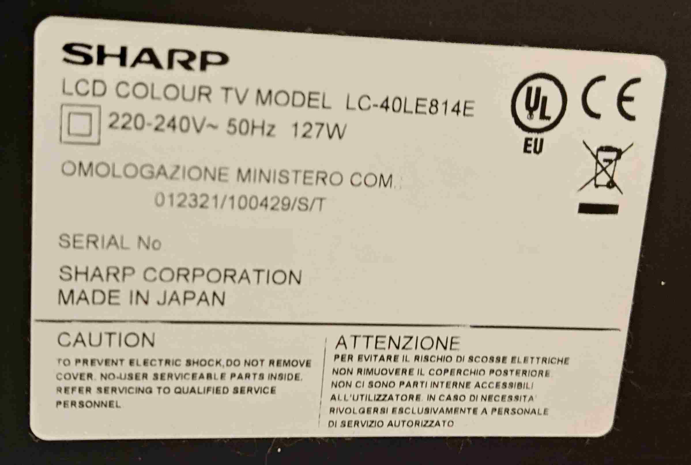

Buongiorno ho questo tv SHARP LC-40LE814E da dicembre 2010 e ha sempre funzionato perfettamente fino ad ora. Appena acceso da freddo funziona bene ma poi tempo qualche minuto che si scalda e comincia ad accendersi e spegnersi autonomamente, in loop. Secondo voi è riparabile? Mi dispiacerebbe separarmente, è un eccellente tv Made in Japan della vecchia Sharp prima che diventasse cinese. Grazie
ifexpc81 ha aderito alla comunità
Problema asciugatice Smeg con l'umidità
idsoca ha risposto a idsoca alla discussione in Lavatrici - Asciugabiancheria
Grazie. Mi sembra però strano che il tecnico che l'ha tenuta un mese e al quale funzionava perfettamente non se ne sia accorto. Possibile che il problema venga amplificato dall'umidità? -
piergius ha iniziato a seguire Gaggia Naviglio - calamita tonda (galleggiante?)
Gaggia Naviglio - calamita tonda (galleggiante?)
piergius ha risposto a Emiliano Lugli alla discussione in Piccoli elettrodomestici
Hanno fatto più versioni ; Quella che sto usando, sul lato destro ha uno sportello dotato di due piastrine in acciaio agli angoli . In corrispondenza sulla parte fissa deve avere i 2 piccoli magneti che mantengono chiuso lo sportello . Probabilmente sono inseriti a pressione nel loro alloggiamento e uno potrebbe essersi sfilato. - Per verificare prova ad avvicinare una monetina da 1÷5 centesimi, o un chiodo, o una graffetta da ufficio o altra minuteria in ferro . - Fai sapere cosa riscontri ! - Buona giornata ! -
Vuoto su multisplit - come fate ?
Alessio Menditto ha risposto a Nanotek alla discussione in Impianti Refrigerazione
Non l’hai mai visto ma bisogna farlo. -
Fermare asse in caso di raggiungimento pressione
Karch79 ha risposto a Slayer90 alla discussione in S7-1500
Buongiorno, ho fatto un'applicazione simile dove un asse lineare deve avanzare fino a quando un sensore indica la presenza del prodotto. Ho utilizzato la MC_MoveVelocity e quando il sensore interviene faccio un MC_Stop. Per MC_Stop si può parametrizzare la "Deceleration". Puoi ottenere la stessa cosa anche con una MC_MoveAbsolute direi. Saluti. -
Vuoto su multisplit - come fate ?
Nanotek ha risposto a Nanotek alla discussione in Impianti Refrigerazione
Se le macchine vecchie avevano olio compatibile.. se erano installate bene e non sono bruciate... mai visto fare un lavaggio. Se soffia fuori aria umida... toglie una parte di umidità. - Oggi
Contatore scatta dopo blackout
roipnol ha risposto a roipnol alla discussione in Qualità dell'energia elettrica
Grazie mille a tutti 👍🏻 -
Differenziale scatta con il forno
reka ha risposto a lavaca alla discussione in Scatti intempestivi dei differenziali
non direi, se non scatta è perchè la dispersione è nel range di lavoro. E io sono per il far sparire dal mercato gli AC visto che si usano a mazzi mentre ormai le linee che possono prevederli correttamente sono poche in un quadro. e comunque non si mettono in serie differenziali di pari sensibilita (inteso i 30mA) però io nel caso specifico mi preoccuperei più del fatto che c'è un forno domestico, immagino con presa/spina16A protetto con un C32 o C25 -
Avviamento pompa sommersa
NovellinoXX ha risposto a Maxfrence alla discussione in Schemi e applicazioni di circuiti elettrici
Non so se è un errore nel disegno, ma i livelli ON e OFF del galleggiante della seconda pompa vanno invertiti. Il timer non ci azzecca niente con il sistema; i tempi ON e OFF frequenti, come già scritto da qualcuno, dipendono dalla portata delle pompe, dalle dimensioni dei pozzetti e dall'intervallo di livello impostato sulle pompe(isteresi); se non puoi apportare modifiche ai pozzetti ti conviene prima, fermo restante il livello massimo nei pozzetti, provare a ridurre, l'intervallo di intervento della prima pompa e aumentare quello della seconda. Inoltre dovresti impostare il livello OFF della seconda pompa leggermente più in basso del livello ON della prima pompa. Se non si riesce devi accettare le frequenti accensioni/spegnimenti, dopotutto sono evenienze rare. -
LucaBigo ha iniziato a seguire Alimentatore 6922-1 Elvox
Alimentatore 6922-1 Elvox
LucaBigo ha inserito una discussione in Citofoni, videocitofoni e intercomunicanti
Buongiorno scrivo per un consulto/consiglio. ho un videocitofono come descritto sotto; Unità interna Elvox 7558. Unità esterna 40135. Alimentatore 6922-1. dopo una fulminazione l’impianto ha smesso di funzionare. dal alimentatore non esce tensione vdc.Neppure dopo aver scollegato 1-2 B1 B2,questo dovrebbe confermare che sia l’alimentatore guasto. adesso il modello 6922-1 non è più in produzione vorrei capire se il modello corretto da acquistare è il 40100 o 40110.La differenza tra i due “mi sembra” solo nella massima corrente ma chiedo vostro consiglio. Buonagiornata. -
shgqynet ha aderito alla comunità
Piano induzione Miele kM 6115
Pontamanu ha risposto a Pontamanu alla discussione in Forni - Microonde - Cucine
Si si. il piano andava Ma mai usato. Enel ha tolto corrente e ridata non ho piu' funzionato dando questo errore. Misurato anche i fusibili e sono tutti ok -
Quale sistema per vedere se il bagno in casa è occupato?
Marco Fornaciari ha risposto a giovanni1946 alla discussione in Elettronica generica
Bussare prima di entrare, e attendere risposta? Mi pare una soluzione semplice, economica, ed efficace. Ovvero, siccome le nostre case non sono la Reggia di Caserta, se una persona non è sulla solita poltrona, basta fare un semplice controllo nelle altre stanze. In ogni caso un sistema che rilevi la presenza senza azionare con continuità un microinterruttore rileva solo una differenza di volume in un area (vede il movimento), quindi come già scritto da pataito59, di fatto è complicato ed inutile. -
Differenziale scatta con il forno
Marco Fornaciari ha risposto a lavaca alla discussione in Scatti intempestivi dei differenziali
Due differenziali in serie dello stesso tipo e con la stessa soglia in TEORIA devono intervenire assieme, ma ribadisco in teoria: di fatto entrano in ballo le tolleranze. In verità entrano in ballo anche altri fenomeni, es.: qundo ho rifatto l'impianto in casa, prima dello sactto del 30 mA tipo A locale, scattava il 300 mA generale vicino al contatore e con 35 m di linea, ovvio che era difettoso il 300 mA nuovo. Ma quasto lo scopri solo se fai tutti i test di messa in servizio con le giuste strumentazione ed esperienza. E sorattutto se ripeti i test ogni 5 anni. -
installazione suoneria supplementare urmet
Marco Fornaciari ha risposto a Osvaldo75 alla discussione in Citofoni, videocitofoni e intercomunicanti
Roberto, ti ho inviato il link in privato. Con questa ricerca urmet 1705/954 mi esce subito. Insistendo nella ricerca, risultano altre piastre in vendita con lo stesso codice, ma senza quei due fili: pare proprio che ci sia differenza tra i vari lotti di produzione riportati in una etichetta sulla base. -
Quale sistema per vedere se il bagno in casa è occupato?
Nik-nak ha risposto a giovanni1946 alla discussione in Elettronica generica
La presenza all'interno del bagno, necessita l'accensione della luce/i interna? In caso affermativo, l'interruttore di accensione è interno al bagno, oppure esterno in prossimità della porta?. Ti chiedo questo perchè a casa mia, nei due bagni che ho, dove l'interruttore è esterno al bagno, ho previsto una spia luminosa(frutto a un posto opportunamente modificato), che risulta acceso quando all'interno del bagno è accesa la luce principale, o quella dello specchio. -
installazione suoneria supplementare urmet
Osvaldo75 ha risposto a Osvaldo75 alla discussione in Citofoni, videocitofoni e intercomunicanti
Buon giorno,la cornetta citofonofica in questione come va collegata alla morsettiera della staffa del videocitofono?Inoltre deve essere programmata?Quando bussano suonano entrambi e posso rispondere da una delle due postazioni? -
Alessandro Comito ha aderito alla comunità
Quale sistema per vedere se il bagno in casa è occupato?
patatino59 ha risposto a giovanni1946 alla discussione in Elettronica generica
Non è piu semplice adottare una porta scorrevole e/o lasciare la stessa accostata quando il bagno non si usa ? Penso che con 50 euro sia al limite. La batteria ha una durata limitata, per il tuo scopo, e le microonde mandano un impulso a tempo, che richiede un ricevitore e una centralina di gestione.. Considera la persona seduta per mezz'ora, ferma. Ci vorrebbero almeno due o tre sistemi (In ordine Microonda, Infrarossi,Ultrasuoni) da collegare in OR (in parallelo) o sensori di pressione in piu punti (anche tappetini, senza sconvolgere il pavimento) Un alimentatore, un relè temporizzato, una spia rossa fuori e una canalina in alto (no sistemi via radio) sono da considerare per completare il progetto. Inalternativa, un tappetino o un rivelatore di passaggio dalla porta, che si resetta quando questa si apre (tipo contapersone) -
giovanni1946 ha iniziato a seguire Quale sistema per vedere se il bagno in casa è occupato?
Quale sistema per vedere se il bagno in casa è occupato?
giovanni1946 ha inserito una discussione in Elettronica generica
Trattasi di un bagno di persone molto anziane dove (per sicurezza) abbiamo levato la chiave. Quindi occorre che quando è occupato ci sia una lampada fuori rossa che si accende. Io pensavo ad un sistema con radiocomando, trasmittente dentro il bagno e ricevente fuori. Quando uno entra c'è un sensore di presenza che attiva la trasmittente che a sua volta comunica con una ricevente fuori della porta. Tale ricevente fa accendere una lampada di segnalazione rossa. Il tutto rigorosamente a batteria. Dove trovo questo materiale? Mi basterebbe anche una cinesata... in modo da non superare una spesa totale di 40-50€. Si troverà un kit già nato per questo scopo? Perché alla fine dovrebbero essere due scatoline piccole: una contiene al suo interno sia la trasmittente che il PIR e l'altra che contiene sia la ricevente e la lampada di segnalazione. Se poi a qualcuno viene una idea diversa, va bene uguale... basta che funzioni. Che ne dite? Grazie -
Problema con inserimento scheda ingressi Safety su rack ET200SP
luxu279 ha risposto a luxu279 alla discussione in S7-1500
Grazie. Dopo provo. -
Piano induzione Miele kM 6115
drn5 ha risposto a Pontamanu alla discussione in Forni - Microonde - Cucine
Sei certo che la fase vada al morsetti di fase, il neutro al neutro e la terra sia collegata? I piani spesso hanno una morsettiera con dei ponticelli, hai letto le istruzioni di collegamento? -
Livio Orsini ha iniziato a seguire Differenziale scatta con il forno
Differenziale scatta con il forno
Livio Orsini ha risposto a lavaca alla discussione in Scatti intempestivi dei differenziali
La soluzione più corretta è suddividere le varie linee su più differenziali; in questo modo si suddividono le varie correnti di dispersione dei filtri dei vari elettrodomestici. Con un unico differenziale queste correnti si sommano e, a volte, basta accendere alcuni elettrodomestici in contemporanea per far intervenire il differenziale. - Ieri
Da Elvox 1/005 2p a BTicino S334603
ROBY 73 ha risposto a Oscarweb alla discussione in Citofoni, videocitofoni e intercomunicanti
Ciao Oscarweb, Si può fare, ma NON si può. Nel senso che la soluzione prevederebbe che anche tutti gli altri citofoni del condominio aprirebbero entrambe le serrature (cancello e portone) contemporaneamente e quindi tutti i condòmini dovrebbero essere d'accordo su questo. Inoltre, c'è anche da verificare se l'alimentatore citofonico dell'impianto, possa supportare appunto l'apertura contemporanea delle due serrature, magari c'è troppo assorbimento. Direi che sarebbe meglio cambiare citofono con uno che ha già due pulsanti, poi vedi tu. Altrimenti collega un pulsante esterno al citofono che faccia solo il portone e il pulsante integrato lo userà per il cancello, o viceversa -
Differenziale scatta con il forno
Leone2285 ha risposto a lavaca alla discussione in Scatti intempestivi dei differenziali
Quindi, se ciò fosse vero, sarebbe non solo inutile ma anche pericoloso mettere in serie un secondo differenziale? -
Oscarweb ha iniziato a seguire Da Elvox 1/005 2p a BTicino S334603
Da Elvox 1/005 2p a BTicino S334603
Oscarweb ha inserito una discussione in Citofoni, videocitofoni e intercomunicanti
Ciao a tutti, Avendo già ricevuto prezioso aiuto su questo forum in passato, spero di poterne beneficiare nuovamente. Un mio amico intende sostituire il suo citofono Elvox 1/005 a 2 fili con un BTicino S334603. Sebbene il modello BTicino disponga di un solo pulsante fisico, sarebbe comunque accettabile se questo azionasse contemporaneamente l'apertura del cancelletto e del portone. Allego le fotografie dei collegamenti attuali e della nuova morsettiera.o a tutti, una volta ho già trovato un grande aiuto su questo forum, spero che sia di nuovo così. Un amico vorrebbe sostituite il suo Elvox 1/005 2p con BTicino S334603 (chr ha solo un pulsante fisico, ma andrebbe bene lo stesse se aprisse contemporaneamente cancelletto e portone), allego le foto di collegamento attuale e la morsettiera nuova. -
installazione suoneria supplementare urmet
Roberto Garoscio ha risposto a Osvaldo75 alla discussione in Citofoni, videocitofoni e intercomunicanti
Riesci a indicarmi il link?
