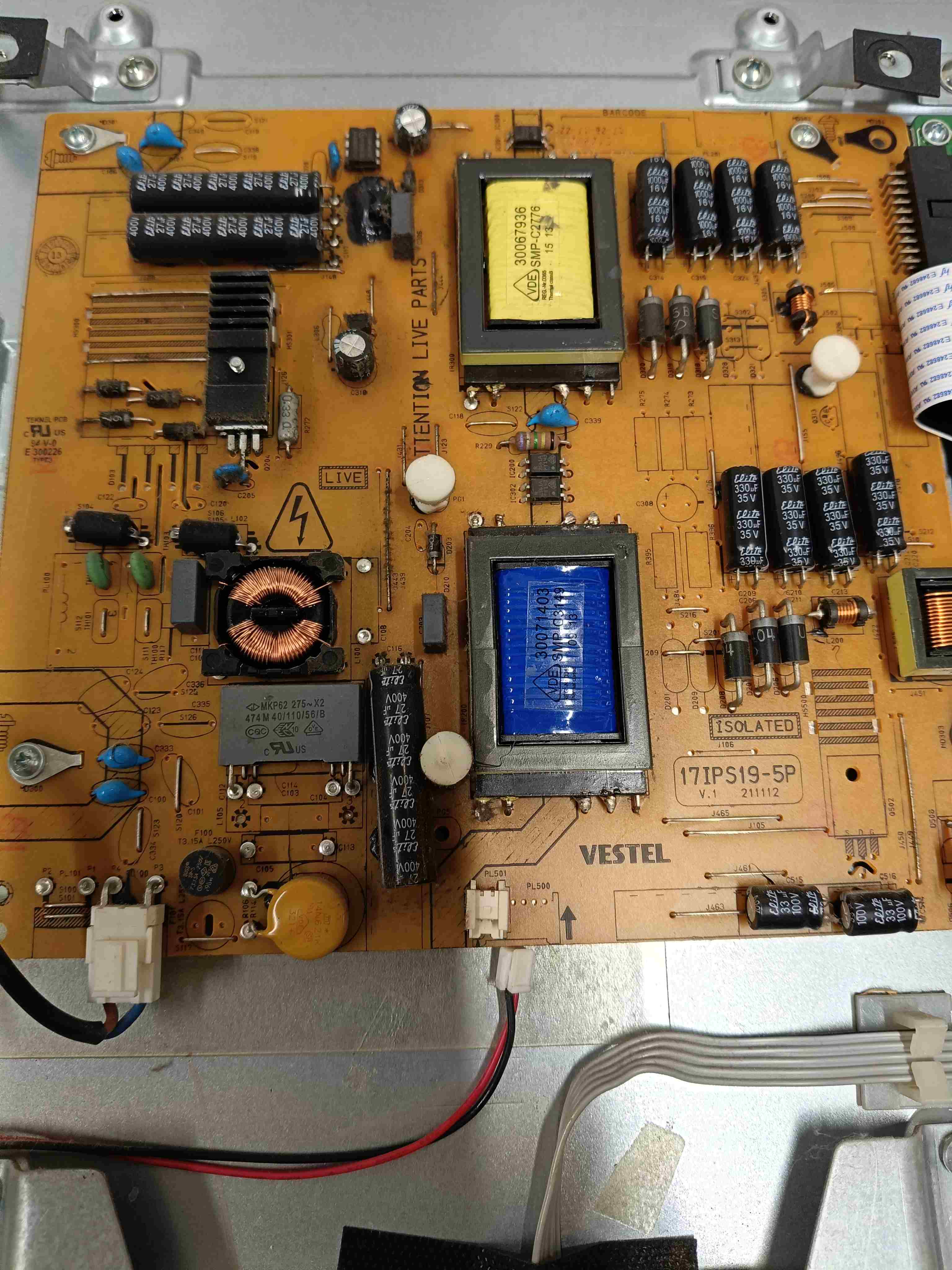

click0 ha iniziato a seguire Stufa a pellet sotto ups
avete mai dato uno sguardo alla pompa quando non funziona?
Lo schema propone i valori in determinate condizioni di segnale e devi effettuare le misure nelle stesse condizioni altrimenti puoi trovarti valori leggermente discostanti da quelli proposti. Se il tubo non funziona..... Detto ciò è evidente che la base debba stare a 0V in ogni caso; per cui prima cosa verifica le giunzioni del transistor dissaldandolo per non avere misure falsate. Se è buono allora C037 ed R030 sono i principali sospettati. Il circuito ABL interviene per limitare la corrente di fascio nel tubo (infatti hai poca staticità sullo schermo) quando questo richiede troppa energia. Sempre ai sospetti sul tubo torniamo.
Philips 32PFL3008H retroilluminazione ko
Riccardo Ottaviucci ha risposto a marmel46 alla discussione in Philips - Phonola
cambia le strisce led -
marmel46 ha iniziato a seguire Philips 32PFL3008H retroilluminazione ko
Salve a tutti Ho un problema con una TV Philips 32 pollici modello elencato nel titolo. In pratica si accende il LED rosso lampeggia appena si preme il tasto on ma la retroilluminazione non va monta una scheda Vestel 17IPS19-5P. Suppongo che la retroilluminazione sia a led, provando a scollegare il cavo che alimenta i LED misurando con il tester vedo in uscita dalla scheda 42 volt che pian piano vanno diminuendo fino a 0 dopo l'accensione. I diodi della scheda sono tutti ok visto che ho trovato diverse guide per la riparazione in giro sul web. Qualche suggerimento??
adattatore di corrente con protezione da sovratensione
reka ha risposto a sergio1289 alla discussione in Interruttori differenziali, magnetici e termici
però se le viti sono dure con quegli inserti si smadonna perecchio, io preferisco farlo solo una volta e cambiare le viti. -
Stufa a pellet sotto ups
Marco Fornaciari ha risposto a Leone2285 alla discussione in Elettronica generica
Infatti quell'UPS non va bene per alimentare quella stufa, serve solo per: PC, televisori, o impianti stereo di bassa potenza (1/4 di quella dell'UPS), e consimili di fatto esclusivamente elettronici. C'è pure scritto a chiare lettere nel catalogo che hai postato. Della stufa gli unici dati elettrici utili sono: tensione , frequenza e la potenza assorbita a pieno funzionamento. Per alimentare quella stufa, ovvero apparecchitaure dove ci sono motori a tensione di rete, tramite un sistema di alimentazione alternativa alla rete, quella fonte di energia deve poter erogare almeno una potenza 2,5 volte maggiore per almeno 15 secondi, e 1,5 volte in continuo. Ah, la potenza dell'UPS deve essere quella in W (Watt), se espressa in VA (Voltamper), il valore dei VA deve essere almeno 60% in più dei W. -
riparazione scheda bimby tm31
rolli17 ha risposto a rolli17 alla discussione in Piccoli elettrodomestici
Vi ringrazio per le risposte. Il condensatore e scoppiato ambo i lati, quindi non si vede nulla, ho visto che è un ceramico ed ho (dietro vostro suggerimento) montato un 470 pf 1000v per adesso funziona, ma aspetto una risposta di un amico che avendolo in casa il tm31 , lo aprirà e vedrà il valore del condensatore che farò sapere. - Oggi
Tpk_75 ha aderito alla comunità
Adelino Rossi ha iniziato a seguire adattatore di corrente con protezione da sovratensione
adattatore di corrente con protezione da sovratensione
Adelino Rossi ha risposto a sergio1289 alla discussione in Interruttori differenziali, magnetici e termici
dai brico vendono dei cacciaviti con inserti intercambiabili, all'interno ci dovrebbero essere anche delle punte adatte a quel tipo di viti, Io li ho trovati in questo modo. -
michpao ha iniziato a seguire Problema carico lavastoviglie Indesit e Lavatrice Indesit, primissimi anni 90: perdita d’acqua inspiegabile
Lavatrice Indesit, primissimi anni 90: perdita d’acqua inspiegabile
michpao ha risposto a SuperUCCU alla discussione in Lavatrici - Asciugabiancheria
lavastoviglie Bosch SMV68TX06E/42 odore di bruciato all'apertura di fine lavaggio
Nik-nak ha risposto a truceta alla discussione in Lavastoviglie
Visto che hai un sistema a zeolite, dai un occhiata a questa discussione: Forse non è il tuo caso, ma per sicurezza dai un occhiata -
adattatore di corrente con protezione da sovratensione
reka ha risposto a sergio1289 alla discussione in Interruttori differenziali, magnetici e termici
sono antimanomissione non puoi svitarle, sono fatte apposta. devi ingegnarti in qualche modo non ortodosso per aprire quel affare. -
Lavastoviglie Rex Electrolux Techna non scalda acqua
bellastoria84 ha risposto a bellastoria84 alla discussione in Lavastoviglie
Io li ho sempre apprezzati e stimati. Il commento è allusivo . Grazie -
lavastoviglie Bosch SMV68TX06E/42 odore di bruciato all'apertura di fine lavaggio
truceta ha risposto a truceta alla discussione in Lavastoviglie
vero. per ora ho eseguito ciclo di lavaggio con acido citrico. esaminato scheda elettronica senza trovare nulla di anomalo (nessun segno di surriscaldamento sulle piste e componenti vari). trattandosi di un sistema piu' fisico che elettronico, come posso agire? -
non impazzire,cambiala ,qui costa poco
adattatore di corrente con protezione da sovratensione
sergio1289 ha risposto a sergio1289 alla discussione in Interruttori differenziali, magnetici e termici
purtroppo non ho l'inserto con impronta a me sconosciuta per smontare le viti dell'adattatore.con tanti inserti che ho queste viti anno un impronta che io non ho mai visto. facio delle foto se sapete risalire al tipo di impronta,grazie. -
riparazione scheda bimby tm31
michpao ha risposto a rolli17 alla discussione in Piccoli elettrodomestici
Quoto, é un ceramico, (mi sono confuso con un appunto) -
Problema encoder motore bxv 24v came
albi1981 ha risposto a albi1981 alla discussione in Cancelli elettrici
Sostituzione citofono
Marco 75 ha risposto a Marco 75 alla discussione in Citofoni, videocitofoni e intercomunicanti
Problema carico lavastoviglie Indesit
michpao ha risposto a Antonio900 alla discussione in Lavastoviglie
Scritto così, pare che hai verificato il tubo che va dal pressostato al pozzetto (bisogna liberarlo dallo sporco che lo può intasare). Poi indica il modello (meglio foto etichetta interno porta) e vediamo che air break monta (metti foto) … -
riparazione scheda bimby tm31
NovellinoXX ha risposto a rolli17 alla discussione in Piccoli elettrodomestici
anche 330pF o 220pf. ma non si legge proprio niente???? in genere gli X2 sono pieni di stampigliature -
Lavastoviglie Rex Electrolux Techna non scalda acqua
michpao ha risposto a bellastoria84 alla discussione in Lavastoviglie
Dicendo queste cose, con tutte le difficoltà che stai trovando …, confermi che non è sempre semplice, lo si fa meglio con l’esperienza e magari si apprezzerà un po di più il lavoro che fanno i tecnici quando riparano 🫢 -
Sostituzione citofono da terraneo 600ws a urmet 1144/15
ROBY 73 ha risposto a GiuseppePort alla discussione in Citofoni, videocitofoni e intercomunicanti
Direi di sì, prova pure - Ieri
Ho parlato con il cliente e mi ha confermato di averlo tolto il mosfet per controllarlo ma non ricorda più dove lo ha messo. E quindi ora tocca capire quale è la sua sigla originale. Pertanto non avendo schema sono costretto a chiedere sul forum dove ci sono persone più addentrate
Samuela68 ha aderito alla comunità
Ah guarda con me sfondi una porta aperta .. io che abito in una casa colonica toscana con in muri in pietra se voglio viaggiare .... oltre al Router..
Produzione max. Impianto 3 Kw
Marco Fornaciari ha risposto a baranello alla discussione in Fotovoltaico
Con riferimento a quello che ho scritto nei post precedenti, hai provato a misurare la tensione di rete ai morsetti di uscita del contatore con il tuo fotovoltaico spento? Questo dato è importante. Se la tensione è superiore a 240 V, il tuo fotovoltaico quando produce al massimo aggiunge solo l'energia necessaria a portare tale tensione a circa 250 V, ma se mentre il FV produce il tuo impianto assorbe gli da una mano a farlo rendere meggiormente. Magari per verificare accendi il forno, almeno 1,5 kW li assorbe, leggi anche la potenza generata dal FV e quella prelevata dalla rete, e prendine nota, misura anche la tensione ai morsetti del contatore prima e durante la prova. Quindi ripeti questa prova in giorni e momenti diversi per almeno una settimana. Ma attenzione, se sei in una zona solo residenziale e fai le prove quando tutti sono al lavoro, quasi sicuramente non ottieni valori significativi dato che non c'è consumo e la tensione di rete è già alta di suo. Eventualmente, se non la sai, per verificare quanto assorbe il forno prima accendilo a FV spento e vedi quanti kW segna il contatore. Poi come verifica ulteriore poi accendere assieme il forno e il ferro da stiro e altri elettrodomestici che consumano, se il FV aumenta la produzione va tutto bene. Poi se continua a produrre una potenza istantanea inferiore a 2 kW, siccome è ancora in garanzia devi fare interevenire l'installatore e farlo controllare, e farti dare anche tutte la spiegazioni relative e specifiche del tuo impianto. Una cosa però non ci hai detto, hai anche batterie? Se si, con riferimento a quanto sopra la potenza generata potrebbe essere solo quella necessaria a caricare le batterie e alimentare il tuo impianto.
