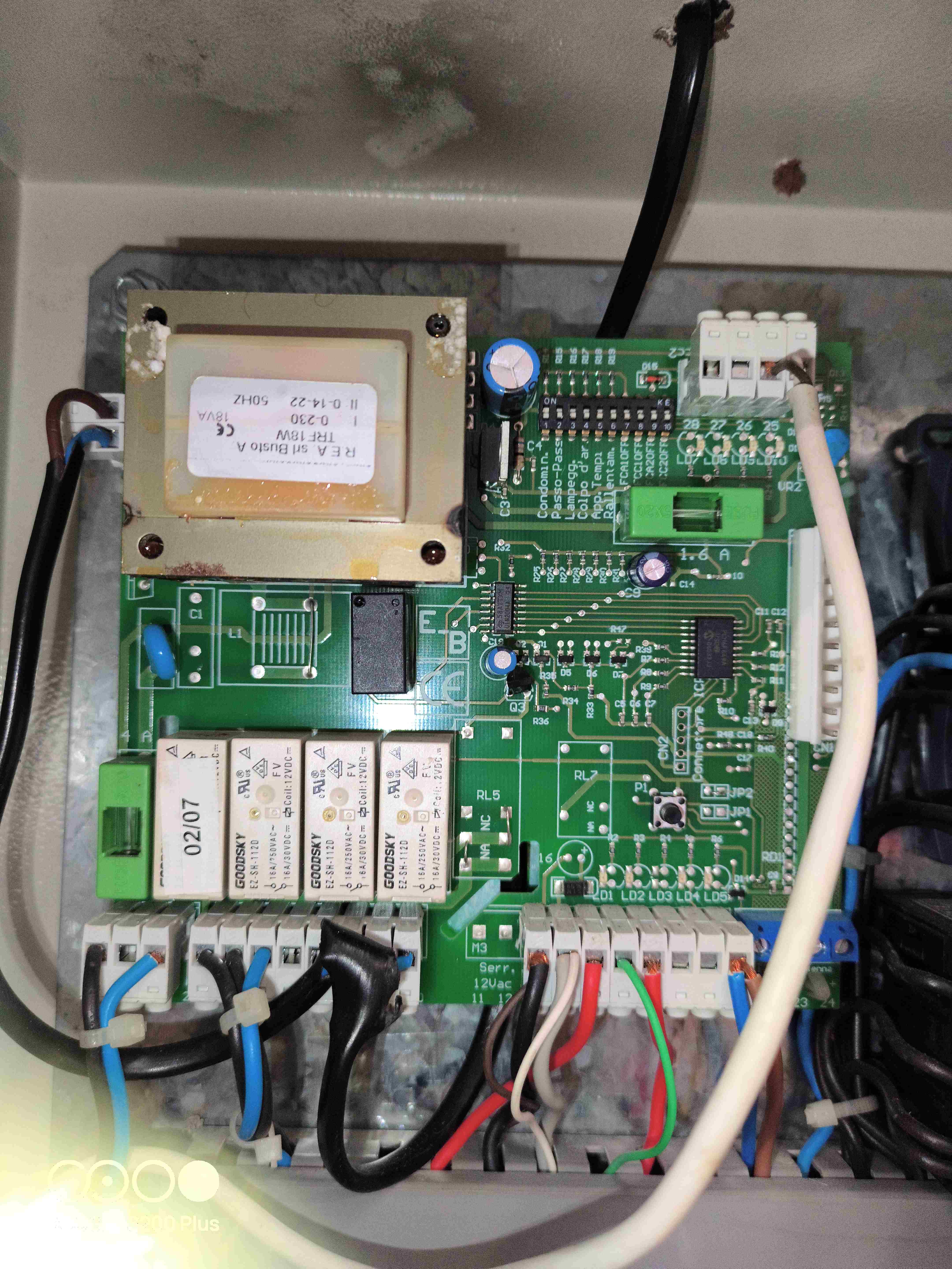

Frigorifero combinato incasso Bosch KIM28472FF
demau ha risposto a demau alla discussione in Frigoriferi - Congelatori
davide1154 ha iniziato a seguire Non riesco a trovare il manuale di questa scheda
Non riesco a trovare il manuale di questa scheda
davide1154 ha inserito una discussione in Motori - Generatori
Buongiorno dovrei aumentare i tempi di chiusura di una porta a pacchetto per uso industriale, ma non riesco a trovare il manuale d'uso perché cercando su internet non sono riuscito a trovarlo, volevo sapere gentilmente se qualcuno di voi potrebbe identificare il modello di questa scheda che allego in foto, una buona giornata a tutti. - Oggi
Caduta di tensione e luci che si abbassano . Consigli.
Maurizio Colombi ha risposto a DavideDM82 alla discussione in Installazione impianti elettrici civili e terziario
Dalle misure che riporti si capisce chiaramente che c'è un valore diverso tra i due punti. Nemmeno io posso colpevolizzare nient'altro, non può essere altro che una caduta di tensione sulla linea di alimentazione dell'impianto e, questa caduta di tensione è abbastanza sostenuta, tanto da essere superiore al canonico 4% considerato come valore di riferimento. -
Caduta di tensione e luci che si abbassano . Consigli.
DavideDM82 ha risposto a DavideDM82 alla discussione in Installazione impianti elettrici civili e terziario
Grazie Maurizio per la celere risposta . Quindi mi confermi che anche secondo il tuo punto di vista sostituendo i cavi il problema sarebbe risolto o ti viene in mente altro ? Io oltre alla sostituzione dei cavi "principali" non riesco a imputare la colpa a nient'altro per quello che ho potuto vedere . -
Ctec ha iniziato a seguire relè alla stato solido trifase
relè alla stato solido trifase
Ctec ha risposto a salvodv alla discussione in Didattica Inverter - azionamenti - motori
Guarda il catalogo Eaton (EMS2...) oppure Phoenix o Allen Bradley (di questi non conosco le serie). Gli Eaton li uso con successo da anni. Sicurezza, inversione, protezione elettronica da sovracorrenti, in unità compatte e non troppo costose. -
Livio Orsini ha iniziato a seguire antico trapano SR 910 RT 650W e relè alla stato solido trifase
relè alla stato solido trifase
Livio Orsini ha risposto a salvodv alla discussione in Didattica Inverter - azionamenti - motori
Guarda qui, ad esempio, ma ne trovi tantissimi. -
antico trapano SR 910 RT 650W
Livio Orsini ha risposto a lelluzo alla discussione in Motori - Generatori
Il motore del trapano è del tipo con spazzole? Se è un motore universale, ovvere ha le spazzole, puoi regolare la velocità con il dimmer esterno. L'encoder dove è montato? -
Problema con il "Watchdog time" su rete PN - Impostazione dell'Update time per il calcolo del Watchdog time
84paolo ha risposto a DiegoNic alla discussione in S7-1500
Io su impianti con tanti nodi profinet imposto sempre tempi di lettura differenti a seconda di che nodo è. Un nodo a 16ms che va in errore è da analizzare bene perché non dovrebbe succedere. Intanto verifica bene i cablaggi e le specifiche di quel modulo se accetta quei tempi di scansione. Verifica se quel nodo che va in errore è l'unico di quel modello o ne hai altri. Se ne hai due uguali puoi provare a riprogrammare nome ed indirizzo ed invertirli e poi vedi se il problema di sposta. Valuta anche dalle proprietà della rete profinet il carico in % della rete i/o -
Delta serie AS vs Modbus TCP/IP
84paolo ha risposto a TiBo alla discussione in PLC di altre marche Straniere
I dati che leggi sono in floating point? Posta il contenuto del registro in binario che proviamo ad analizzarlo. Prova poi anche con altri numeri sia interi che con la virgola a vedere se ti fa lo stesso problema -
salvodv ha iniziato a seguire relè alla stato solido trifase
relè alla stato solido trifase
salvodv ha inserito una discussione in Didattica Inverter - azionamenti - motori
Ciao a tutti, sono nuovo, mi chiamo Salvo e mi occupo di automazione industriale. Lavoro da quattro anni come dipendente per una azienda dove c'è molta automazione. Avrei bisogno di un relè allo stato solido trifase per comandare un motore asincrono AC trifase... per cui deve avere anche l'inversione di fase. Questo della Siemens (3RM13071AA04) sarebbe perfetto se non fosse che lo vorrei con i contatti relè SSR. qualcuno conosce un prodotto simile anche come dimensioni da suggerirmi? grazie a tutti ciao. -
salvodv ha aderito alla comunità
- Ieri
Naturalmente intendo i morsetti 1 e 2 della scheda / centrale ZA4
Forse mi sono spiegato male quando ho scritto: Intendevo che devi mettere in corto tra loro i due fili collegati nei morsetti C e NC della fotocellula RX, NON i morsetti
Finalmente si vede qualcosa di concreto, ma perché mai manca il ponte tra i morsetti 1 e 2? Per forza non funziona, il contatto di STOP è aperto. Quindi, prova a fare un ponte stabile tra i morsetti 1 e 2, riporta i collegamenti delle fotocellule come dovrebbero essere da schema e vedi se funziona tutto https://www.segedip.com/catalogue/came/pdf/za4.pdf?srsltid=AfmBOoqLRKfpbg3GxWfJ8Y7m2asr_e9mt032IGVvzd9opBlzFGrQc84F --------------------------------------------------------------------------------------------- "Comunicazione di servizio" Per cortesia non quotare e ricopiare “10 volte" lo stesso messaggio altrimenti ci viene il mal di testa ed esce una gran confusione oltre ad occupare spazio inutilmente nella pagina. Prima di iniziare a scrivere ti esce una barra "grigiastra" in basso con su scritto "Editor Trasparente", cliccaci sopra in modo che si cancelli il testo del post precedente, altrimenti puoi premere contemporaneamente i pulsanti "CTRL+Z". Oppure se non riesci, seleziona tutto il testo con il mouse e premi DEL sulla tastiera, grazie.
Cancello Faac apre ma non chiude
ROBY 73 ha risposto a receiver alla discussione in Cancelli elettrici
Ottimo, l'importante è che funzioni. Ciao prego -
Cerco un telecomando per cancello scorrevole e basculante: io ho già questo .....
ROBY 73 ha risposto a foxadriano alla discussione in Cancelli elettrici
No, una volta scelto il tasto del nuovo radiocomando lo devi rilasciare, non lo devi tenere sempre premuto, poi premi quello del radiocomando già memorizzato, il resto è giusto. Anche se dovrebbe funzionare ugualmente, verifica anche se il vecchio radiocomando è impostato come TOP a 12 BIT (alla pressione del tasto deve lampeggiare regolarmente), oppure TAM a 24 BIT che dovrebbe essere da default (alla pressione del tasto deve lampeggiare tre volte, fare una breve pausa e poi di nuovo tre lampeggi e così via). A tal proposito dovresti verificare anche se sulla ricevente AF43S, il ponte è inserito (modalità TOP), oppure è aperto (modalità TAM). https://static.came.com/doc/FA00898M4A.pdf Come descritto anche nel cartoncino postato da @GiRock, vedi anche QUESTO VIDEO -
francosibemolle ha iniziato a seguire CHANGHONG LED32D2200H bloccato in reboot
CHANGHONG LED32D2200H bloccato in reboot
francosibemolle ha risposto a nosfevil alla discussione in Altre marche TV
Se nel frattempo qualcuno ha risolto,può scriverlo per cortesia,ho lo stesso problema! Grazie -
Numero di fili per collegamento Vimar K40945 Kit Videocitofono Smart
ROBY 73 ha risposto a ginob alla discussione in Citofoni, videocitofoni e intercomunicanti
Ottimo così allora 👍 Infatti, è il "neo" di questi tipi di kit. Comunque volendo c'è anche la versione dell'alimentatore da barra Omega, oppure se vuoi, puoi allungare / giuntare i due fili dell'alimentatore a spina e spostarlo da un'altra parte, nessuno te lo vieta, poi vedi tu. Ciao prego -
Sostituzione vecchio Elvox con Vimar/Elvox 887U
ROBY 73 ha risposto a Markinof alla discussione in Citofoni, videocitofoni e intercomunicanti
Ottimo, l'importante è che funzioni. Ciao prego -
Problema campanello Comelit 3320/2
ROBY 73 ha risposto a Ivymike alla discussione in Citofoni, videocitofoni e intercomunicanti
Ok, quindi come già detto, il problema dovrebbe essere nel posto esterno. Ribadisco il concetto del mio post precedente -
Aiuto collegamento citofono universale PROXE Miro 620005 (5 fili – sostituzione vecchio Urmet)
ROBY 73 ha risposto a massy1975 alla discussione in Citofoni, videocitofoni e intercomunicanti
Ottimo, questo è l'importante. Ciao prego -
Sostituire citofono Urmet
ROBY 73 ha risposto a Massimo_1979 alla discussione in Citofoni, videocitofoni e intercomunicanti
Sì, perché nel vecchio citofono è già fatto internamente attraverso il ponte P1 a sinistra della morsettiera, mentre nel 1133/15 il ponte non c'è. Confermo anche il resto, facci sapere come va -
Roberto Garoscio ha iniziato a seguire Sostituire citofono Urmet e Sostituzione videocitofono 1204 urmet con citofono urmet 1130
Sostituzione videocitofono 1204 urmet con citofono urmet 1130
Roberto Garoscio ha risposto a Namis alla discussione in Citofoni, videocitofoni e intercomunicanti
Li devi isolare e lasciarli scollegati -
Anomalia riscontrata impianto elettrico su immobile condominiale
ROBY 73 ha risposto a caldnik alla discussione in Altro su impianti elettrici civili
Per caso hai idea di chi sia quella scatola grigia quadrata con la derivazione a quattro vie? Perché ci sono i cavi con gli isolanti che si stanno screpolando, presumo sia del distributore, magari fai fare una segnalazione per una verifica. Attenzione, non sono della zona, ma non credo che sia tutta Roma con questa situazione -
Sostituire citofono Urmet
Roberto Garoscio ha risposto a Massimo_1979 alla discussione in Citofoni, videocitofoni e intercomunicanti
Si -
piano cottura rex electrolux
Stefano Dalmo ha risposto a astronomia alla discussione in Forni - Microonde - Cucine
E allora questo non li hai fatto , !! altrimenti avresti risolto , già prima , mettendo uno spessore interno , senza nulla togliere a Leone.
