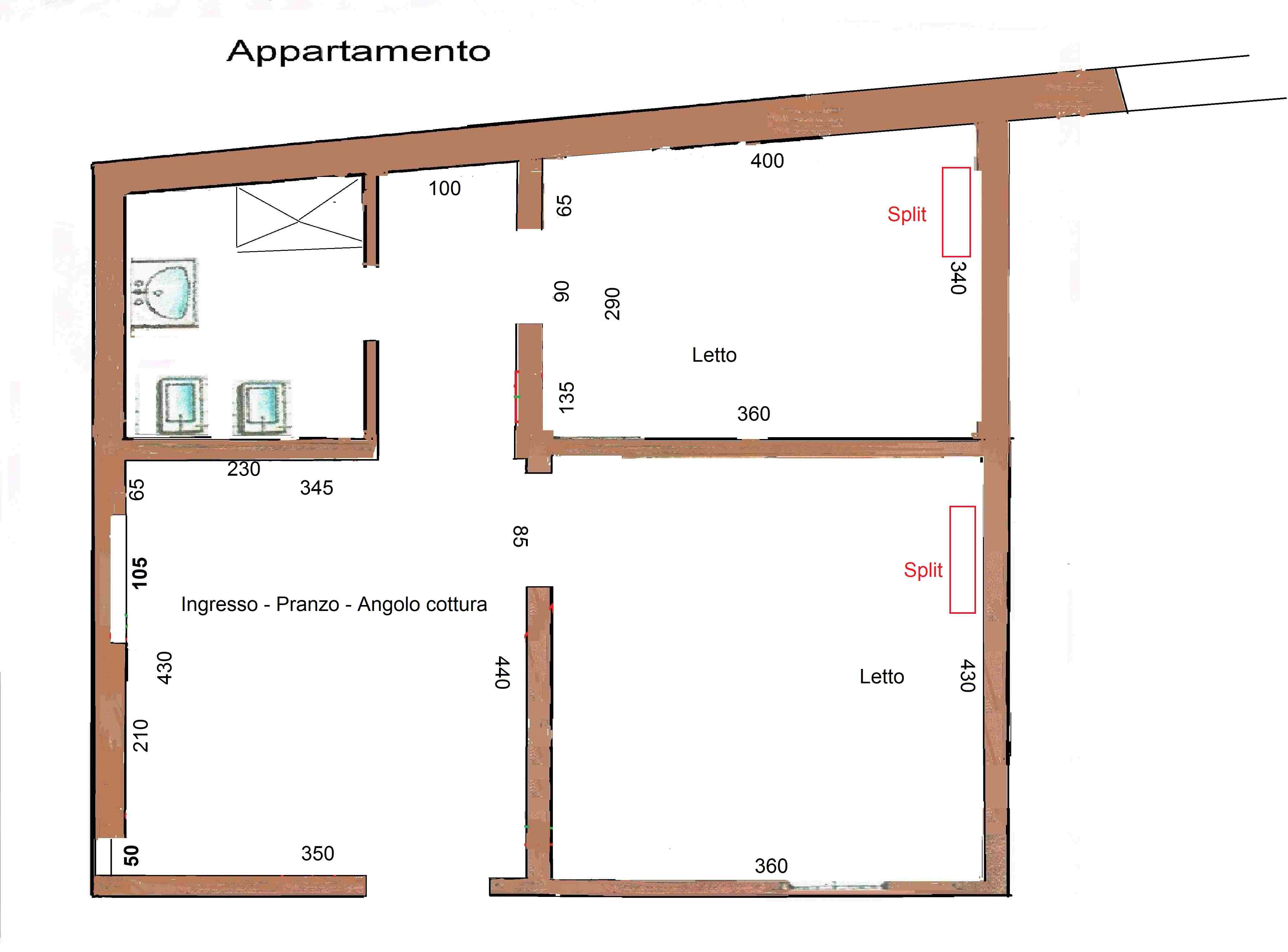

Scheda di ricarica batterie 18650
walter longo ha risposto a walter longo alla discussione in Elettronica generica
hai ragione Livio, per la fretta ho scordato di evidenziare i giunti con dei pallini -
imola ha iniziato a seguire Consumo Eccessivo − conta Kwh − rifasamento
Consumo Eccessivo − conta Kwh − rifasamento
imola ha inserito una discussione in Installazione impianti elettrici civili e terziario
Ciao a tutti penso che solo qui potete aiutarmi in questa impresa magari a piccoli passi : Negozio Fiori con appezzamento di piccolo terreno Contatore trifase 6 kw posto a circa 40 mt UTENZE − Cella frigo (per fiori) assorbimento da targhetta circa 1,2 Kw 230V, distanza dal contatore circa 40 mt (in Inverno eventuale stufetta max 2000W) − Autoclave da 750 w − Pompa sommersa 4 kw 380V (trifase) distanza circa 15 mt dal contatore Da qualche anno che abbiamo bollette spropositate (mio padre non si è mai accorto dei consumi , che vengono pagati in automatico in banca) Anch'io ho trascurato dalla estate 2024 (stupido io) quando mi sono accorto di bollette salatissime, circa 800 euro bimestre in piena estate. Ho notato un sacco di potenza Reattiva ma non capisco come viene conteggiata in moneta nella bolletta . In inverno il consumo si riduce molto ma è sempre comunque alto circa 250 euro Non accuso nessuno , se non noi stessi, ma ora ma vorrei capire il perché c'è tutto questo consumo e come poter intervenire 1) Come primo passo, pensavo di istallare − sulla pompa un misuratore/contatore trifase (su cosa potrei orientarmi e su quale cifra) − a monte del negozio uno monofase 2) Il negozio a 40mt è collegato in modo precario e vorrei capire come posso eventualmente verificare se ci sono eventuali dispersioni, se il cavo dovesse essere piccolo di sezione può incidere? (non ne sono sicuro forse 2,5 mmq , devo verificare) 3) Se è il caso istallare un rifasatore sulla pompa sommersa....non è ho idea 4) Chiedo a Voi esperti se ci sono ulteriori verifiche da seguire , davvero mi sembrano costi esagerati...siete d’accordo ? grazie 1000 -
Che tipo di split in miniappartamento
Domenico Maschio ha inserito una discussione in Impianti Climatizzazione
Buongiorno , dovrei montare due split in due stanze da letto in un miniappartamento per casa vacanze .Le stanze non sono molto grandi ,ma dovrebbero anche raffreddare il bagno e il living ( ingresso-angolo cottura -pranzo) che si trovano di fronte. Sono indeciso se mettere due da 9000 o da 12000 . Allego un disegno con le misure di massima . Qualcuno mi può consigliare ? grazie -
Ricezione di canali che vanno e vengono.
Domenico Maschio ha risposto a remo rigamonti alla discussione in Impianti TV
Occorre cambiare tutti i frutti oppure ,per fare la prova si puo cambiare la prima e la seconda mettendo la resistenza di chiusura escludendo il resto e provare . Ovviamente sarebbe meglio sapere i valori dell'impianto per poter progettare al meglio sia le attenuazioni delle prese sia il guadagno dell'amplificatore . -
danzen ha iniziato a seguire Generatore 5kw 230v cinese
lucaBorr ha aderito alla comunità
@abbio90 ti ringrazio per la spiegazione chiara e coincisa. avendo almeno questi step in mente, posso metterci dentro la testa e inquadrare il tutto. grazie per il supporto. Alessandro
- Oggi
Devi smontare la testa del motore ed escludere il collegamento che c'è tra la ghiera in plastica e l'elettronica che conta i giri. Prima di farlo puoi verificare se il motore smontato senza tubo può fare più di 50 giri. Solitamente, nei motori che ho visto io, il motore trascina il tubo con la parte inserita dentro al tubo e controlla la posizione con la ghiera di plastica in testa al motore che gira con il tubo. Attenzione che questo puoi farlo a patto che il funzionamento sia di tipo "mantenuto" ovvero se il tuo motore funziona tenendo premuto il pulsante. Alcuni tipi di motori, ricevuto un solo impulso, proseguono fino al finecorsa da soli. Nel secondo caso e anche se così non fa più di 50 giri (a causa di protezioni interne) la soluzione più drastica è escludere totalmente la scheda elettronica, che eviterei. Ovviamente le modifiche faranno decadere la garanzia. Di finecorsa potrebbero bastare anche solo come questi: Finecorsa Ne trovi di diverse forme e dimensioni, su qualsiasi sito, il mio è il primo che ho trovato. A te serve un finecorsa NC (la maggior parte sono NA+NC e vanno bene)
Si 3.3mf come da schema eho provato anche con diversi valori e poi con condensatori ceramici. e interponedo una Resistenza . Con quest'ultima il segnale e i rumori si abbassano. Fatto pure quello non serve. nella foto non è schermato , ma siccome non cambiava nulla per comodità ho lasciato cosi. Ilavetto bianco di cllegamento l'ho saldato sotto dove è collegato Quando ho scattato la foto l'limentazione del amplificatore non era inserita . Essa la prendo dai 9 V in ingresso all'alimentatore collegando sia il positivo che inegativo, quest'ultimo nella foto non è collegato al rosso " centrale"del potenziometro.
Ricezione di canali che vanno e vengono.
remo rigamonti ha risposto a remo rigamonti alla discussione in Impianti TV
Buongiorno Domenico, è esattamente così. Non costando troppo potrei provare a cambiare la prima presa, quella che arriva dall'amplificatore, e controllare se la tv di mia mamma riceve meglio. Oppure è necessario cambiare tutti i frutti? Grazie -
Sostituzione Elvox 870 con Urmet 1144/15
raffaele92 ha risposto a raffaele92 alla discussione in Citofoni, videocitofoni e intercomunicanti
allora sinceramente non so dove sia il campanello. Prima no. Non funzionava neanche con la Elvox il ring. Attualmente il filo c-6 è sul verde e il c-7 da nessuna parte -
ricette con we!ntek mt8072ip
spidermax ha risposto a spidermax alla discussione in Altri HMI & Scada
grazie dell'aiuto provo in questi giorni e ti aggiorno -
Tia Portal HMI unified: Pulsanti richiamo pagina all'interno di una finestra " screen windows "
Marco00 ha inserito una discussione in Siemens HMI & Scada
Ciao a tutti, Sto convertendo un progetto basato su TP 1500 confort verso MTP 1500 confort unified. Ho questo problema da risolvere: ho inserito dei pulsanti di richiamo pagina all'interno di una pagina, la chiamo per semplicità A di dimensioni 1366x80 in pratica una striscia. La pagina A la inserisco nella pagina B come screen windows di 1366x80, però quando premo il pulsante all'interno della screen windows di richiamo pagina (ad esempio pg C) la pagina si carica ma non in una nuova pagina ma all'interno della screen window di 1366x80. Vorrei vederla a tutto schermo com'è la pagina C Questo è il codice associato al pulsante: export function Button_07_OnTapped(item, x, y, modifiers, trigger) { HMIRuntime.UI.SysFct.ChangeScreen("C", "."); dove c'è il punto "." la pagina C si carica localmente nel screen window in cui è posizionato il pulsante, ma se metto la patch del nuovo screen window non succede niente. forse dovrei fare una pagina con uno screen window grande come tutta la pagina 1366x768 e poi richiamarlo dove aprire la pagina ? Grazie mille! -
Marco6 ha iniziato a seguire Ring intercom video su bticino videocitofono classe 100 e Compatibilità bticino classe100 con ring intercom video
Compatibilità bticino classe100 con ring intercom video
Marco6 ha inserito una discussione in Citofoni, videocitofoni e intercomunicanti
Nelle prossime settimane verrà installato il videocitofono (sistema digitale due fili simplebus2) nel mio condominio al momento abbiamo un sistema analogico 5 fili, verrebbe installato un bticino Sfera news con video citofoni modello classe100 ho letto che col ring video su questo sistema si potrebbero avere problemi che farebbe interferenza su tutto l’impianto in quanto il ring funziona solo su sistemi analogici e non digitali quindi funzionerebbe solo audio oppure non aprirebbe entrambe i portoni. Vorrei sapere di più per poter valutare l’acquisto del ring oppure comprare direttamente il modello bticino Wi-Fi Grazie -
Avevo posato nel mio bagno un piatto in marmoresina grigio. Dopo un anno "matto e disperato" l'ho tolto perchè: - Si macchiano facilmente e le macchie si fa fatica a toglierle, alcune non si tolgono - Non hanno un bordo pertanto la posa deve essere PERFETTAMENTE in bolla sennò rischi infiltrazioni dal rivestimento. Non c'è silicone che tenga e quando te ne accorgi è tardi. Anche il trattamento a resina sulle pareti (dietro il rivestimento) e sul fondo (sotto le piastrelle) se non è perfetto dà motivo di infiltrazioni d'acqua. - Aveva solo un vetro sul lato lungo (160) e aperto sul lato corto (70) quindi un "walk-in". Quando fai la doccia hai freddo perchè non sei "chiuso dentro" nel classico box doccia. Il mio era a posato sopra le piastrelle con un gradino di contorno e incollato con colle poliuretaniche. Le piastrelle del rivestimento DEVONO appoggiarsi sopra al piatto, rubando almeno 1 cm sui due lati (se posato in un angolo del bagno) L'ho sostituito con uno in resina "a vasca" col bordo leggermente inclinato di 4 cm.
Ring intercom video su bticino videocitofono classe 100
Marco6 ha inserito una discussione in Domotica HomePLC
Nelle prossime settimane verrà installato il videocitofono (sistema digitale due fili simplebus2) nel mio condominio al momento abbiamo un sistema analogico 5 fili, verrebbe installato un bticino Sfera news con video citofoni modello classe100 ho letto che col ring video su questo sistema si potrebbero avere problemi che farebbe interferenza su tutto l’impianto in quanto il ring funziona solo su sistemi analogici e non digitali quindi funzionerebbe solo audio oppure non aprirebbe entrambe i portoni. Vorrei sapere di più per poter valutare l’acquisto del ring oppure comprare direttamente il modello bticino Wi-Fi Grazie -
Adelino Rossi ha iniziato a seguire SEparazione circuiti di potenza/comando da ausiliari a 230vac
SEparazione circuiti di potenza/comando da ausiliari a 230vac
Adelino Rossi ha risposto a pulper alla discussione in Quadri elettrici di bordo macchina
Per quanto riguarda le norme da applicare, nel corso degli ultimi anni, si è assistito a un cambiamento operativo anche in molte aziende big big. Una volta erano attrezzate con uffici tecnici efficienti e ispettori e ispezioni in ogni dove, poi nel corso degli anni allo scopo di ridurre il personale e quindi i costi, l'ufficio tecnico, magari composto da più o meno giovani leve, emette la richiesta di appalto chiavi in mano con frasi tipo, "la fornitura deve essere conforme alle leggi in materia" e vai. Io sono passato attraverso una transizione che prevedeva volumi enciclopedici di specifiche tecniche per ogni minuto componente ed esisteva un comitato tecnico specifico per le specifiche tecniche con riunioni periodiche. Poi, come già detto, alcune amministrazioni sono passate al chiavi in mano. Nel mondo delle piccole e medie industrie poi, la materia tecnica è diventata nel corso degli anni sempre più complessa e sconosciuta ai più, quindi il chiavi in mano è diventa una necessità. Nel contesto di "chiavi in mano" c'è di tutto e di più. Nel caso di controlli minimizzati o assenti poi, si inserisce il concetto della data di avviamento produttivo dell'impianto o della macchina che se non lo si rispetta sono penalizzazioni per tutti o premi extra se tutto va bene. Si parte in ogni caso, poi si vede. Nel caso di questo post, non per critica ma per il solo spirito di osservazione, forse inquadrare meglio il tipo di cliente con cui si ha a che fare, magari avrebbe capito prima come fare l'approccio. A volte, se non ci sono situazioni di compromissione importante dell'ordine, accontentare il cliente, se conviene, vale la pena di metterne anche 3 di canale, si fa ma non si dice. Esempio di una regolazione di portata, una volta chiamavamo i fornitori e consegnavamo loro un pacco di specifiche interne e loro elaboravano le loro offerte, oggi le stesse aziende chiamano i fornitori e chiedono quali sono i loro prodotti compatibili con la misura, ci sono almeno 10 prodotti compatibili tra valvole e sensori si sceglie il prodotto sopratutto in base ai costi e poi si adeguano le specifiche finali sul prodotto scelto. Il fenomeno ha riguardato sopratutto i grandi aglomerati industriali che un tempo erano di un unico proprietario, unificati, poi nel tempo sono stati spezzettati e divisi in diverse realta produttive. Altre realtà sono sempre rigorosamente schedulate con specifiche. Un esempio e chiudo, ad una tipica cena aziendale natalizia, nel tavolo si combinano un dirigente tecnico e alla fine anche l'amministratore delegato, l'amministratore al dirigente, come va con l'impianto xx, mi sembra che siamo in ritardo, il dirigente, stiamo mappando le valvole del gas per la messa a punto, ah ho capito che ancora non ci avete capito un xxxxx. Infine, marco non puoi pensare di rapportare un quadretto da 1000- o poco più euro con una piattaforma offshore. Ovviamente considerazioni personali. -
Ganimede77 ha risposto a FabioBL alla discussione in Lavatrici - Asciugabiancheria
Don't worry, solo che solitamente ricevo proprio commenti contrari, proprio che il lana carica troppa acqua. Non mi torna... troppo poco. Ma se metti 30° ?, è uguale? Sto andando a memoria ma io ho sempre usato acqua calda a 30° o 40°. A memoria, la mia anche di più... ma hai scelto 30° o 40° ? Il nostro collega mi sa che fa solo a freddo. -
Mi diresti come eliminare i finecorsa e che prodotti usare per finecorsa esterni? Grazie
ricette con we!ntek mt8072ip
Simone.Salarsi ha risposto a spidermax alla discussione in Altri HMI & Scada
Il fatto di leggere/scrivere da due parti diverse mi lascia perplesso. Non ho mai usato questa funzione perchè la trovo poco chiara. In questo modo tu scrivi nei dati PLC il valore che leggi dal dato ricetta. Che a questo punto mi viene da pensare dovrebbe venire valorizzato a priori. Hai inserito la vista ricette e i vari comandi di nuova, salva cancella ? Io sono solito gestire le ricette tenendo separati i dati in modifica (ricetta) da quelli di lavorazione ( caricati nel PLC). In questo modo l'oggetto ricette può creare, aggiornare e cancellare ricette nel suo database. Ti allego un piccolo esempio fatto al volo in cui ho metto tre dati RECIPE e tre LW interne per simulare il PLC. Per il trasferimento puoi usare la funzione Data Transfer (Per-page) oppure creare una macro legata per esempio alla pressione di un tasto o anche un comando esterno. -
andrefda ha aderito alla comunità
Longi Guardian: il pannello autopulente
mgaproduction ha risposto a jonny89 alla discussione in Fotovoltaico
Per intanto pare simpatica la soluzione di non mettere cornici sporgenti al fondo del pannello di modo che, in effetti, quando piove dovrebbe scivolar via bene tutto lo sporco che si accumula. Il fatto però della non comodità all'accesso non è un problema. I pannelli NON si lavano, salvo condizioni meteo estreme. Operazioni di lavaggio sono già state discusse qui sul forum : o usi acqua demineralizzata oppure è meglio lasciar perdere perchè si rischia concretamete di far rimanere una patina di calcare che ne dimi nuisce la produzione. Qui https://www.plcforum.it/f/topic/308819-lavaggio-impianti-fv/ puoi iniziare a leggere qualcosa. Sempre ammesso, se ho capito bene, che tu volessi andare a parare sul discorso pulizia. -
inverter solaredge se4000h _primo avvio
mgaproduction ha risposto a kuaro71 alla discussione in Fotovoltaico
I miei ricordi sono che se hai l'app da installatyore puoi fare l'attivazione. Diversamente, purtroppo no. Io, siccome tardavano ad attivarmelo (2020), mi sono "finto" installatore sul portale e mi hanno aperto le credenziali per un certo periodo di tempo e poi me le hanno chiuse. Ma ho giusto avuto il tempo di attivarmelo e verificarmelo. Da quel che dici, mi sa che non è cambiato nulla dall'epoca... -
Ciccio 27 ha iniziato a seguire Consigli acquisto nuova lavatrice slim
Consigli acquisto nuova lavatrice slim
Ciccio 27 ha risposto a lastway alla discussione in Lavatrici - Asciugabiancheria
Ma perché pensi che ti stia lasciando? -
Ciao, non lo so, ma sinceramente non credo sia possibile. Se fosse una tapparella, dopo 50 giri avrebbe avvolto più di 100 metri considerando la sovrapposizione degli strati, quindi impensabile. Se vuoi puoi spiegare per cosa ti serve per cercare altre soluzioni, oppure, secondo me, non ti resta che escludere il sistema finecorsa elettronico e mettere finecorsa esterni.
SEparazione circuiti di potenza/comando da ausiliari a 230vac
Livio Orsini ha risposto a pulper alla discussione in Quadri elettrici di bordo macchina
Confermo. Specialmente quando le correnti totali in gioco superano il migliaio di ampère. Molti credano che la progettazione della disposizione dei componenti negli armadi sia solo lo studio per minimizzare lo spazio necessario. Invece non è così, anche il layout degli armadi è una componente che può influenzare il corretto funzionamento di un'apparecchiatura. Così come chi pensa che non si possano usare cavi schermati per alimentare i motori, perchè non trova cavi schermati di sezione adatta. Per queste applicazioni sono previste guaine di schermo in cui si infilano le corde di sezione adatta! Come sempre esistono due modi per realizzare le apparecchioature: il modo corretto ed il modo errato.😜 -
Ho fatto la prova e riscontro il fatto che si riesce a rispettare gli end-point col problema che esiste un limite sia verso il basso che verso l'alto che non consente di andare oltre circa 13 giri tra posizione più alta e posizione più bassa. Esiste una procedura per superare questi limiti considerando che si tratta di un dispositivo con finecorsa elettronico? Grazie Volevo di ri-settare non rispettare
Se ti riferisci al sistema alternato , non ci appizza niente , l’eccesso di acqua lo puoi vedere aprendo la porta , se sta già da 1cm sotto il bordo è tutto normale
